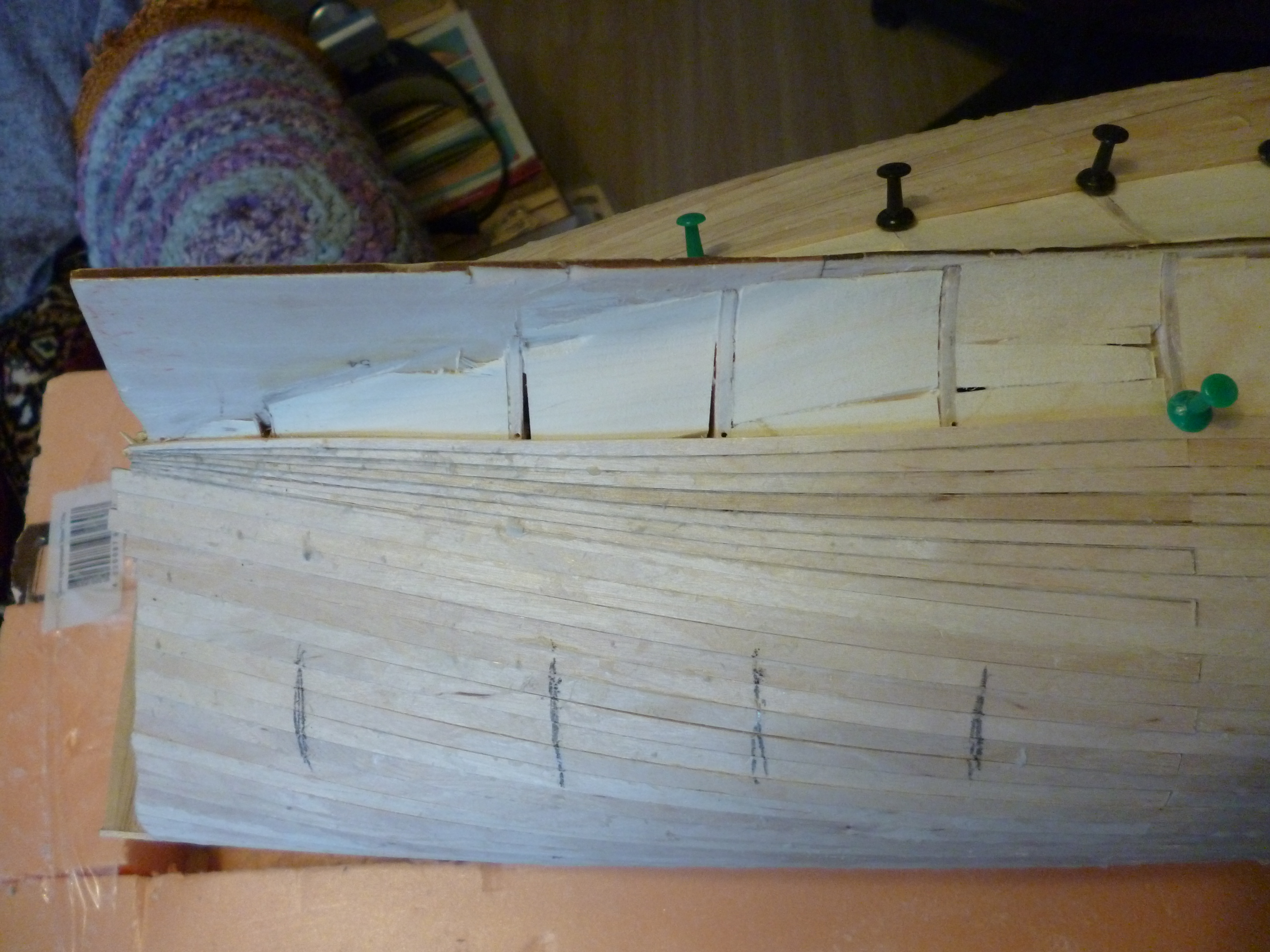

Сообщение Alexsk » 15 фев 2020, 12:45

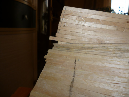

еще немного фото

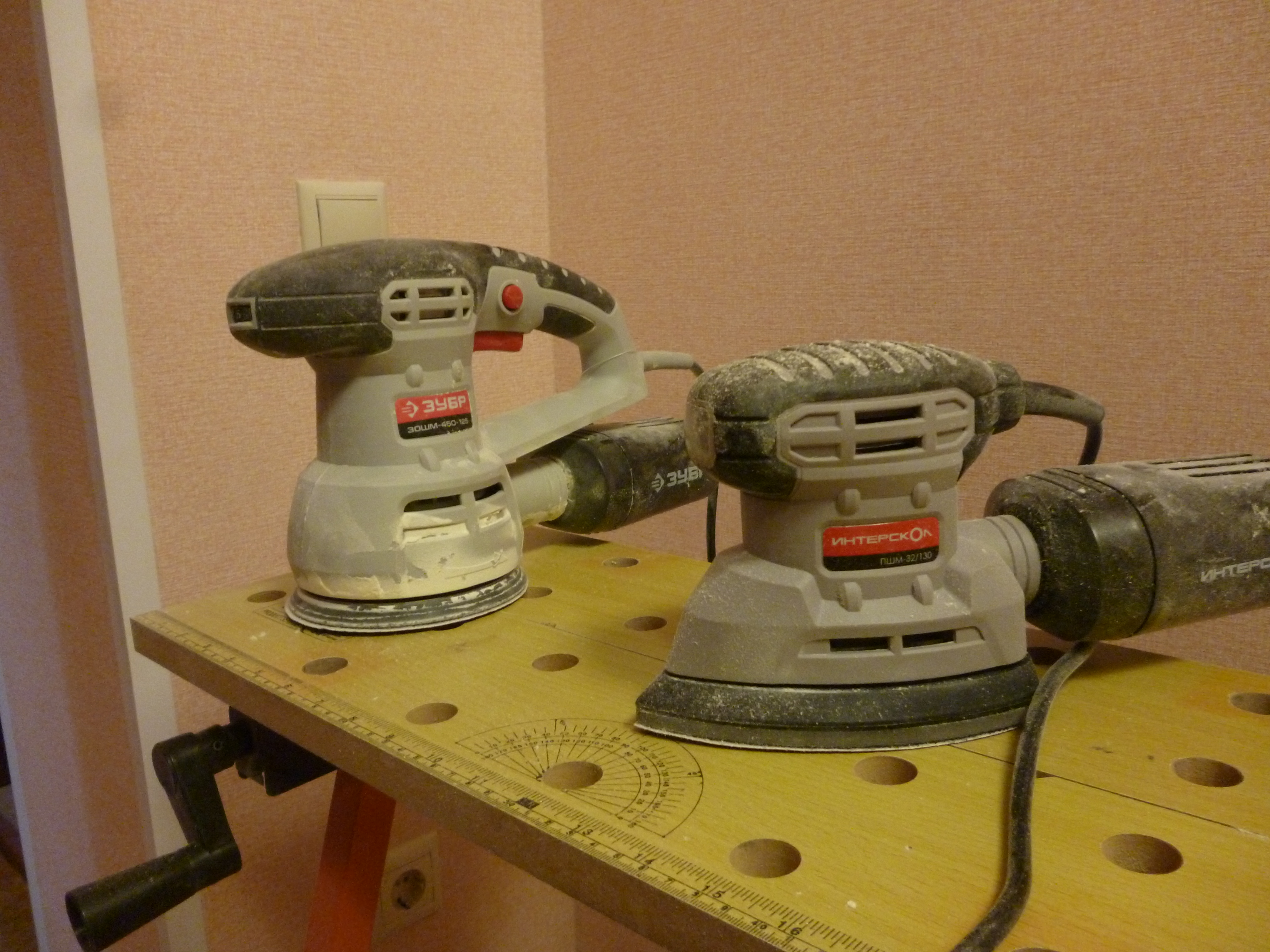

Re: Постройка от alexsk
Сообщение AZET » 15 фев 2020, 19:41

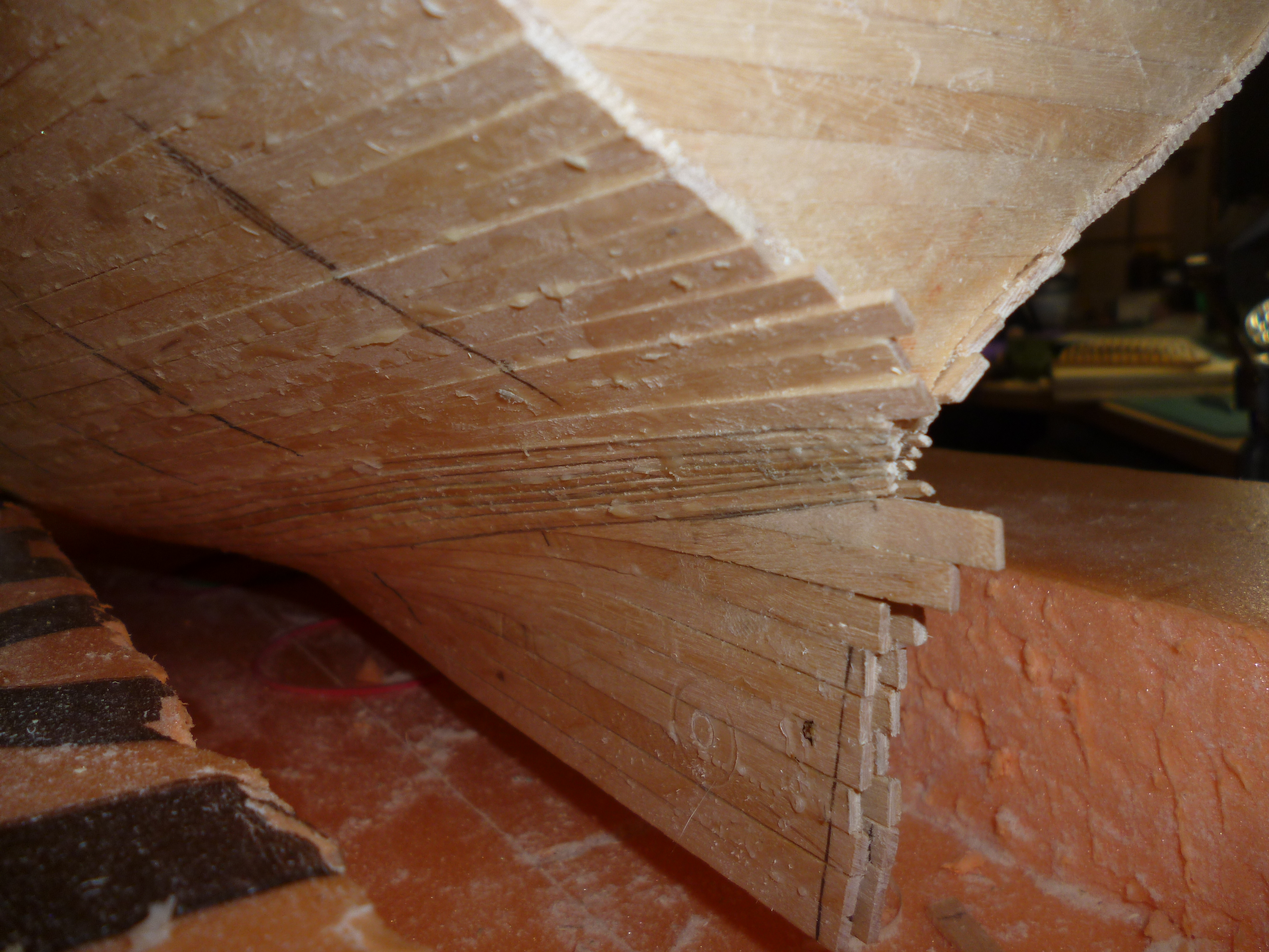

Alexsk писал(а): ↑15 фев 2020, 12:40 Всю неделю я строгал ... всем, что может строгать или снимать древесину. Вместо канцелярского ножа, как советовал Azet, купил сапожный. Канцелярским мне не понравилось.
Ну, уж не знаю, кому каким ножом удобно работать, по мне, так сапожный нож дубовый, не гнётся как лезвие канц. ножа, может вы просто поторопились. Для меня работа с деревом не только хобби, но и профессия.
Alexsk писал(а): ↑15 фев 2020, 12:44 Дальше будет начисто рашпилем и наждачкой. Еще наверно минимум на неделю :x
А ещё есть дельта шлифовальные машинки(утюжок), те что без вращения, с вибрацией.
У меня такой - https://www.youtube.com/watch?v=4h7Vl6BmW-A Скил Окто с кучей насадок, для вышлифовки криволинейных поверхностей.
Думаю не неделя, минут двадцать. Да и пригодится много где, например для обработки черновой.

Сообщение Alexsk » 15 фев 2020, 20:37
AZET писал(а): ↑15 фев 2020, 19:41
У меня есть орбитальная машинка. Думаю, что сгодится. Завтра попробую шлифовать ей. Отпишусь по результату
Сообщение AZET » 16 фев 2020, 09:51
Александр Козлов писал(а): ↑15 фев 2020, 20:37 У меня есть орбитальная машинка. Думаю, что сгодится. Завтра попробую шлифовать ей. Отпишусь по результату
C орбитальной осторожно, за счет её вращения, можно лишки грызануть невзначай.

Сообщение Alexsk » 16 фев 2020, 13:36

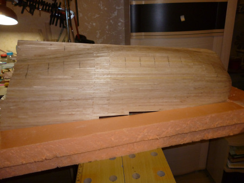

Промониторилил цены на утюжки, которые можно купить прямо сейчас и прямо здесь. Остановился на Интерскол ПШМ 32/130. Со скидкой 1890 руб. Не те деньги, которых ну прямо очень жалко. На мои нужды хватит, а на Метабо жаба задушила. Теперь у меня две шлифмашинки - орбиталка и утюжок. Обе из недорогого сегмента, но свои функции выполняют. Попробовал пошлифовать обеими. Как и предполагал, орбиталкой намного быстрее, но ей удобно работать только на поверхностях с простым профилем. Утюжок же отлично справляется в носовой и кормовой части. Кроме того, им лучше будет шлифовать черновую обшивку. Так что, как и предположил Azet, на шлифовку корпуса ушло примерно 30 минут. Я доволен. Теперь впереди обшивка.
Alexsk
Сообщения: 327
Откуда: Вологда
Благодарил (а): 82 раза
Поблагодарили: 102 раза
Сообщение Alexsk » 16 фев 2020, 13:38
Ну и результат работы
Сообщение Александр Петрович Юшкевич » 19 фев 2020, 09:52
Чуть-чуть подправить торец кормы слева, а так классно.👌

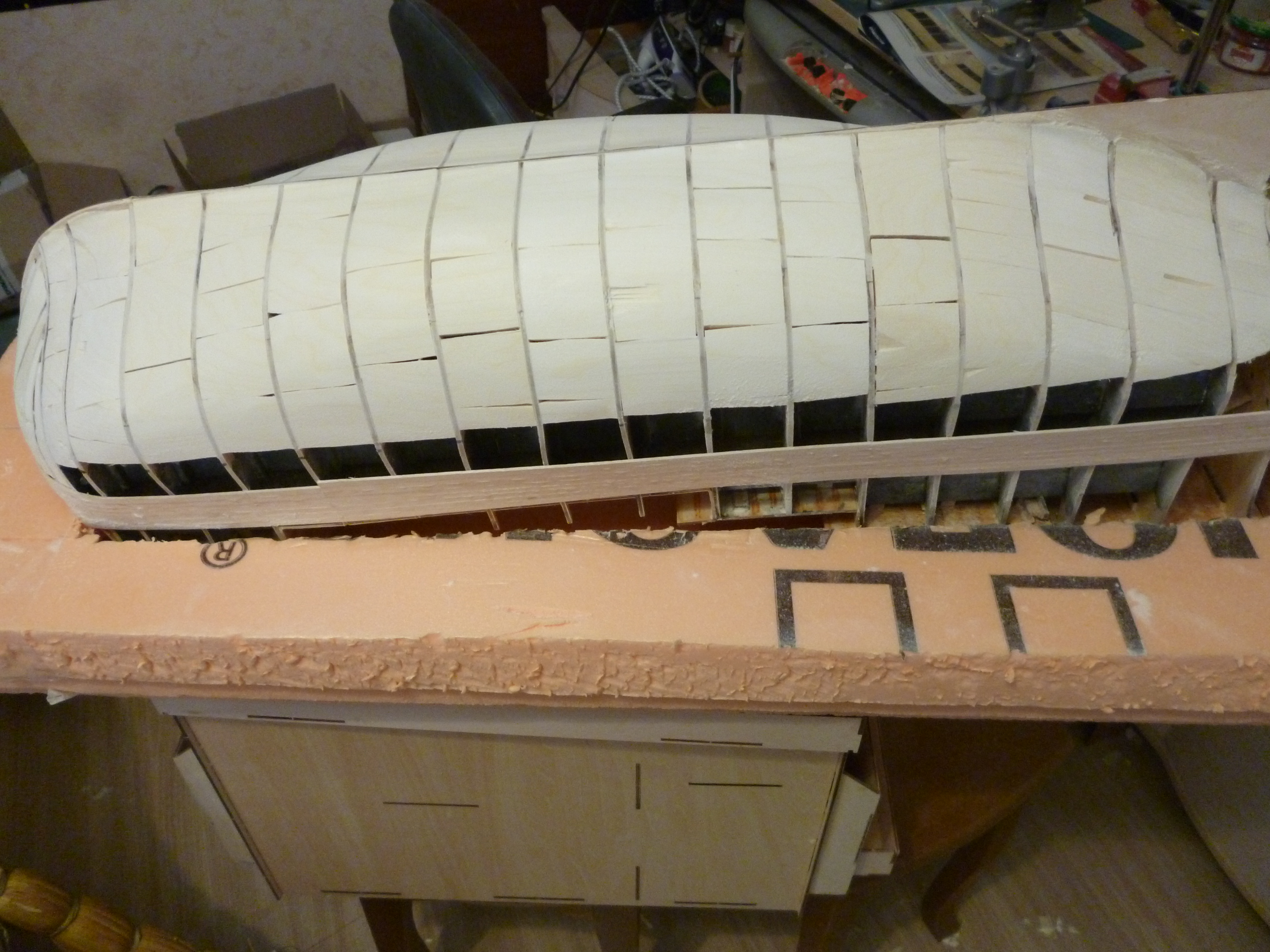

Сообщение Alexsk » 23 фев 2020, 20:47
Ну пока ничего особо интересного не происходит. Зашиваю борта. Вот закончил 37 номер. И, кстати, всех с Днем защитника отечества!

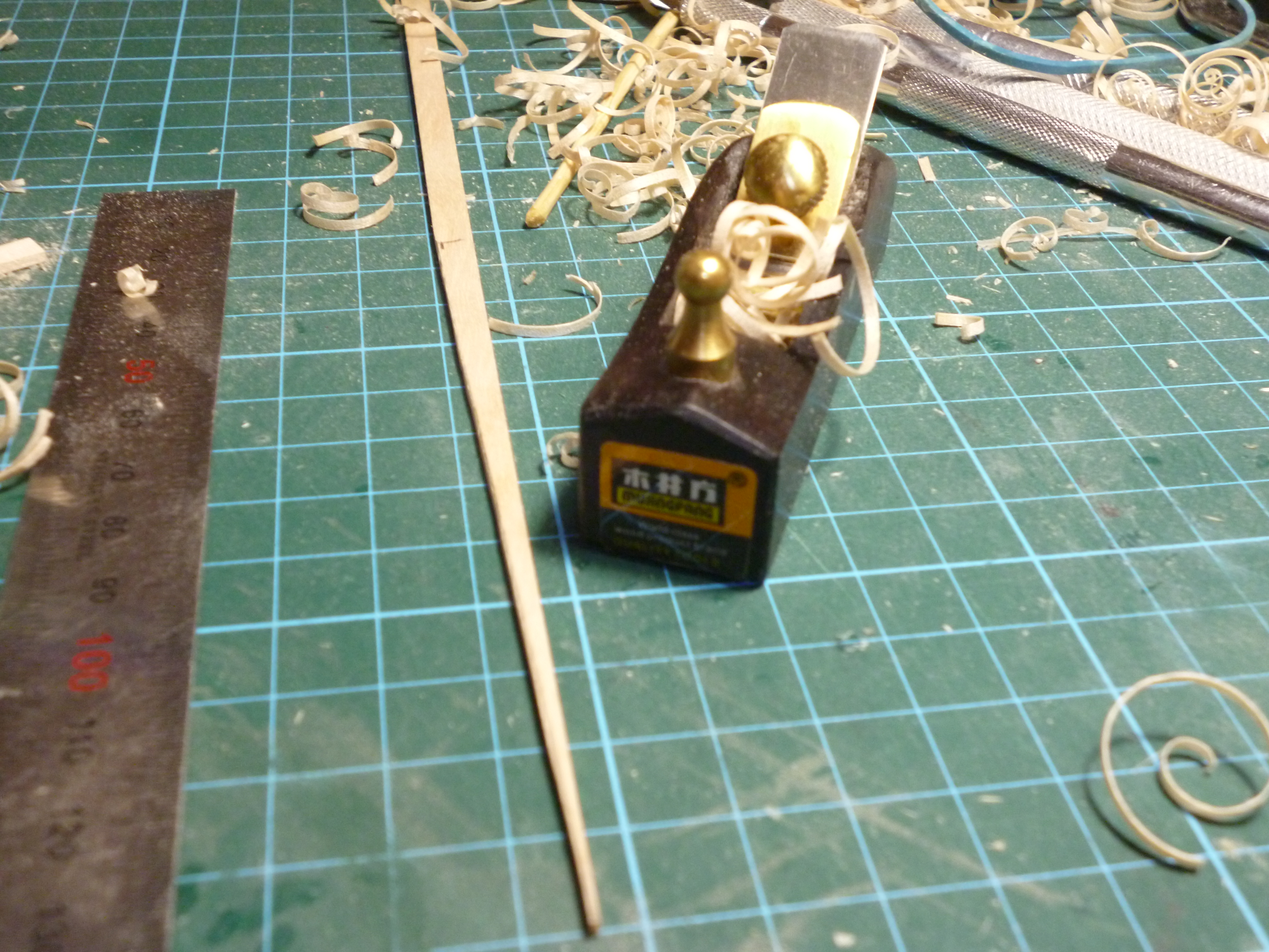

Сообщение Alexsk » 15 мар 2020, 20:22

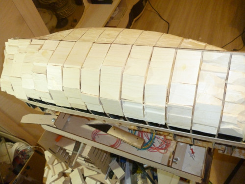

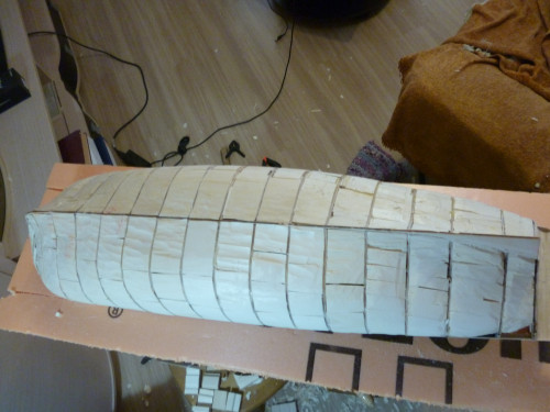

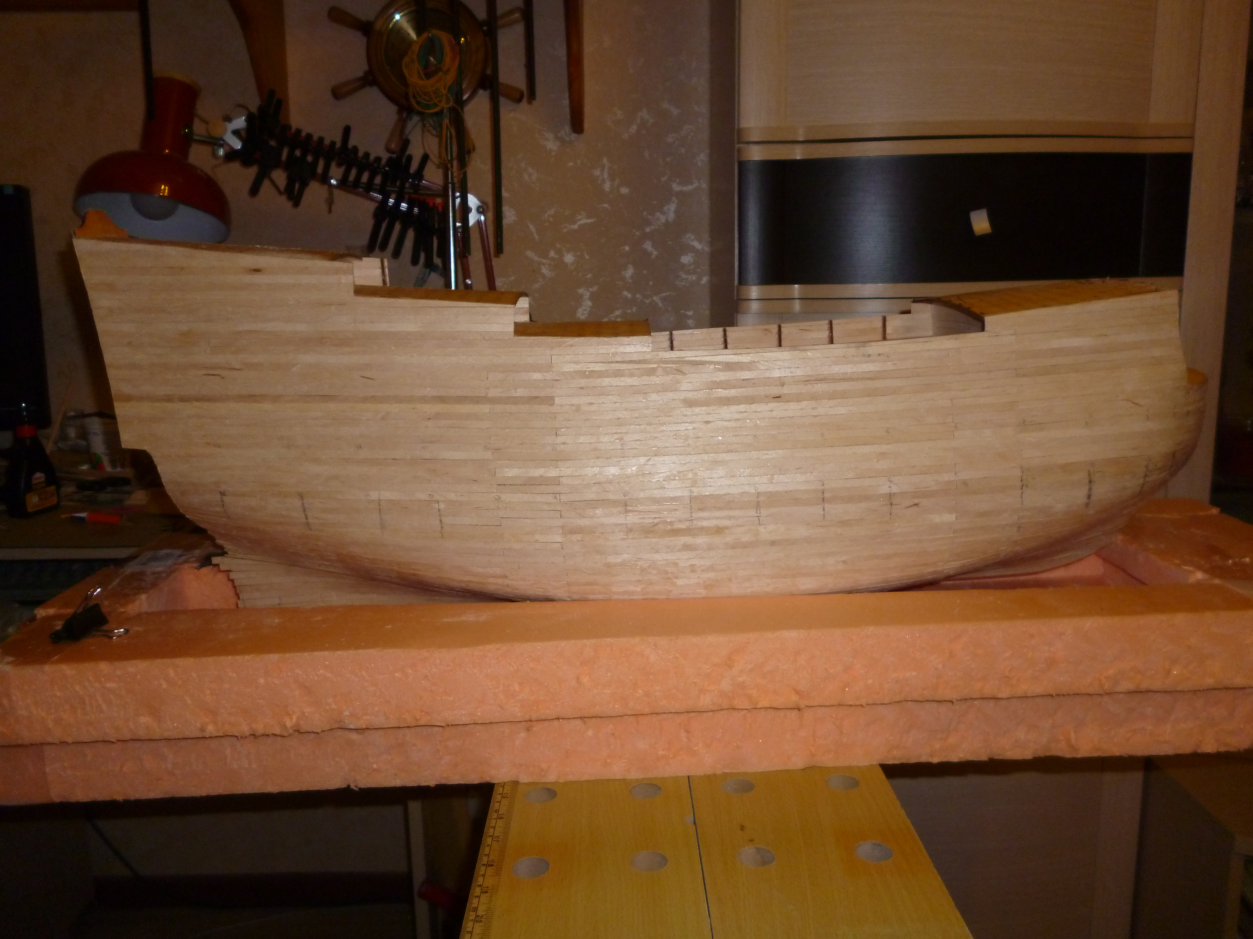

Ну вот есть небольшой перерыв между командировками. Продолжаю черновую обшивку. Заужение реек делаю по журналу. Получается вот так
Alexsk
Сообщения: 327
Откуда: Вологда
Сообщение Alexsk » 15 мар 2020, 20:24

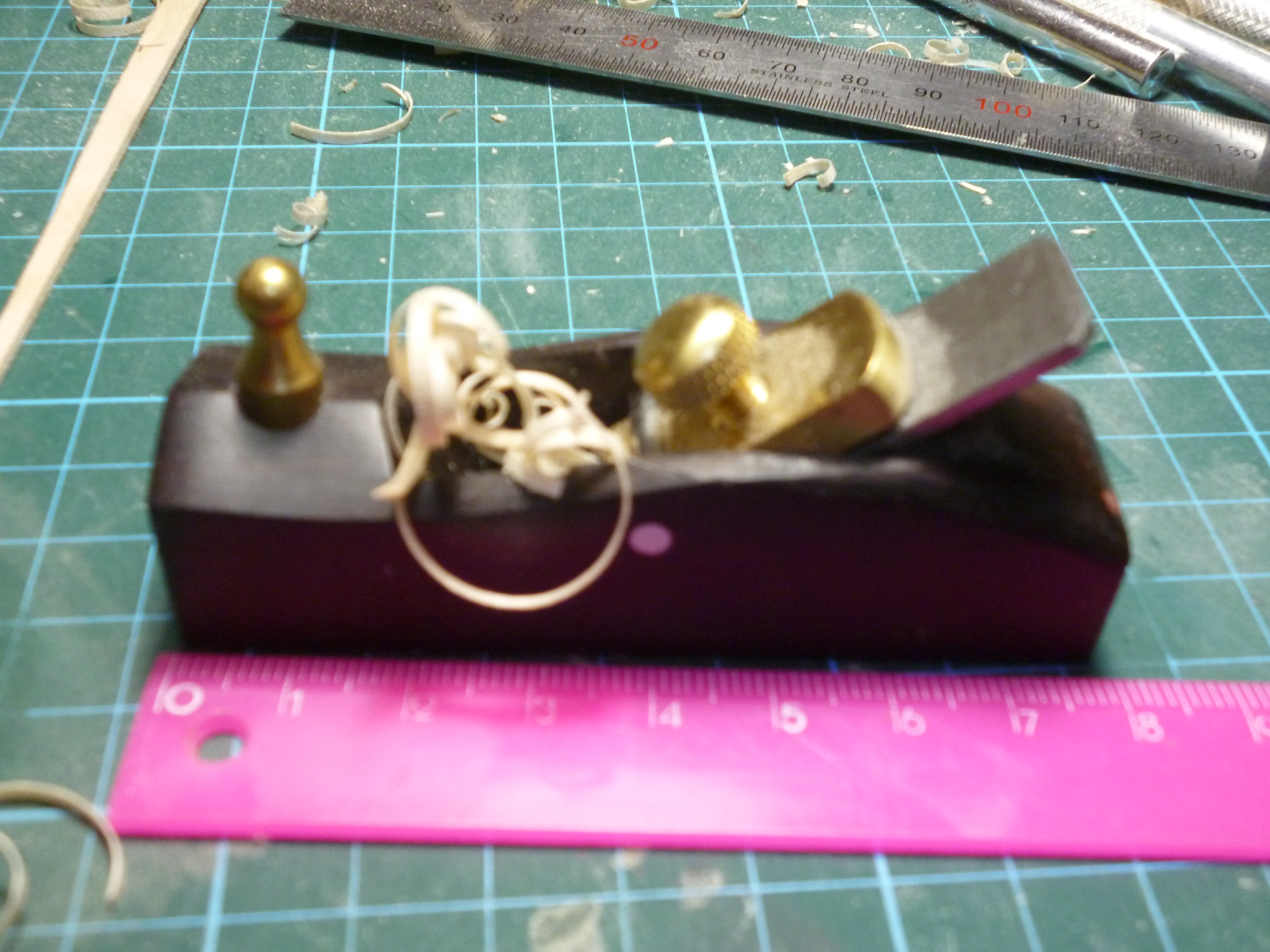

Рейки заужал вот таким рубаночком. Отлично строгает, хоть и китайский :D

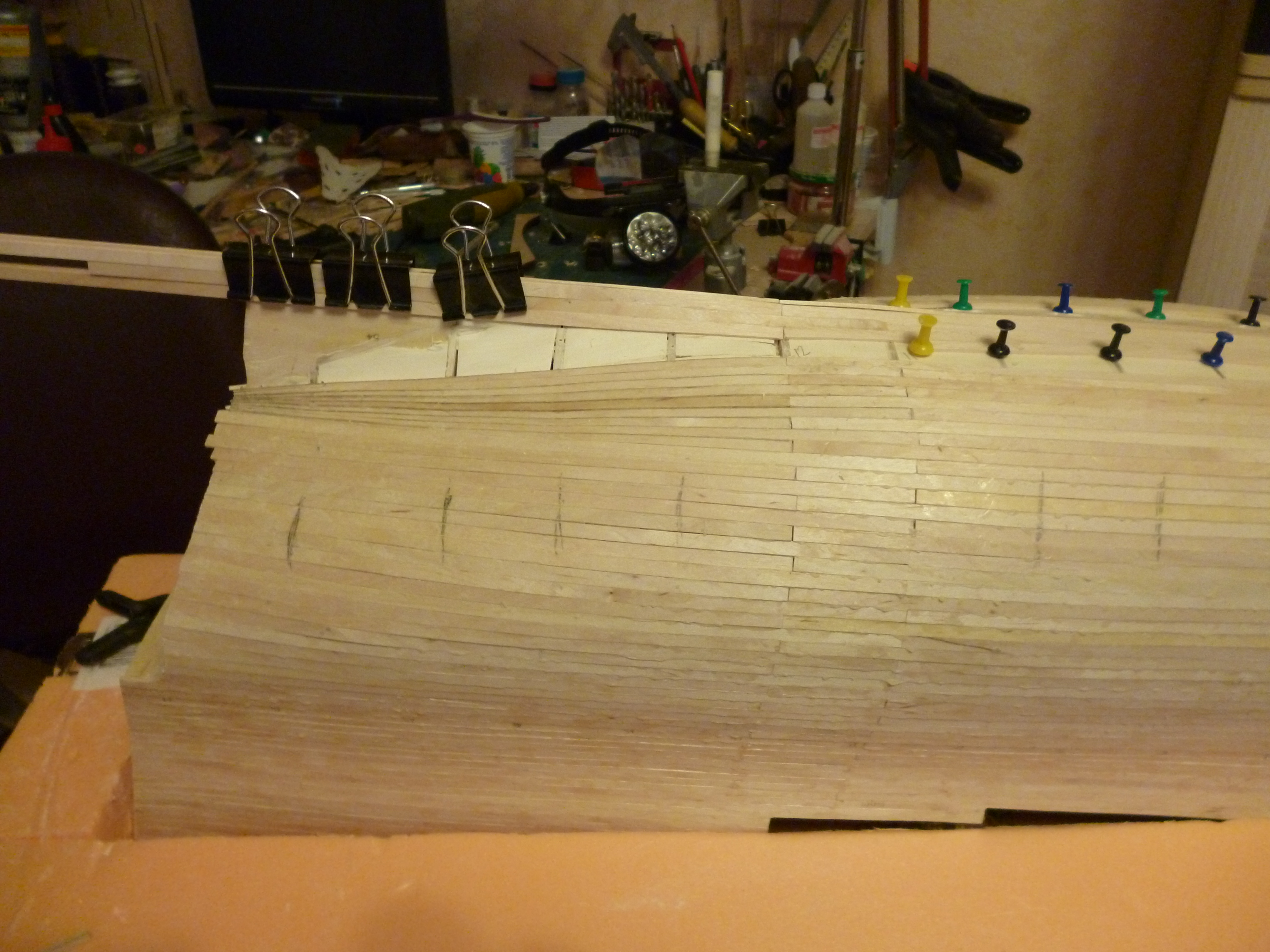

Сообщение Alexsk » 30 мар 2020, 17:18
Потихоньку вожусь с обшивкой. Следующие несколько постов просто так, для того, чтобы чуток оживить ветку. Расскажу как обшиваю, хотя для многих это и бесполезная информация. Итак, начинаю обшивать с носа, а не как советует ДеА с середины. Отмечаю срез рейки

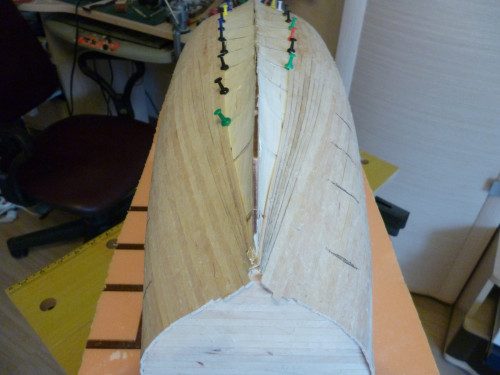

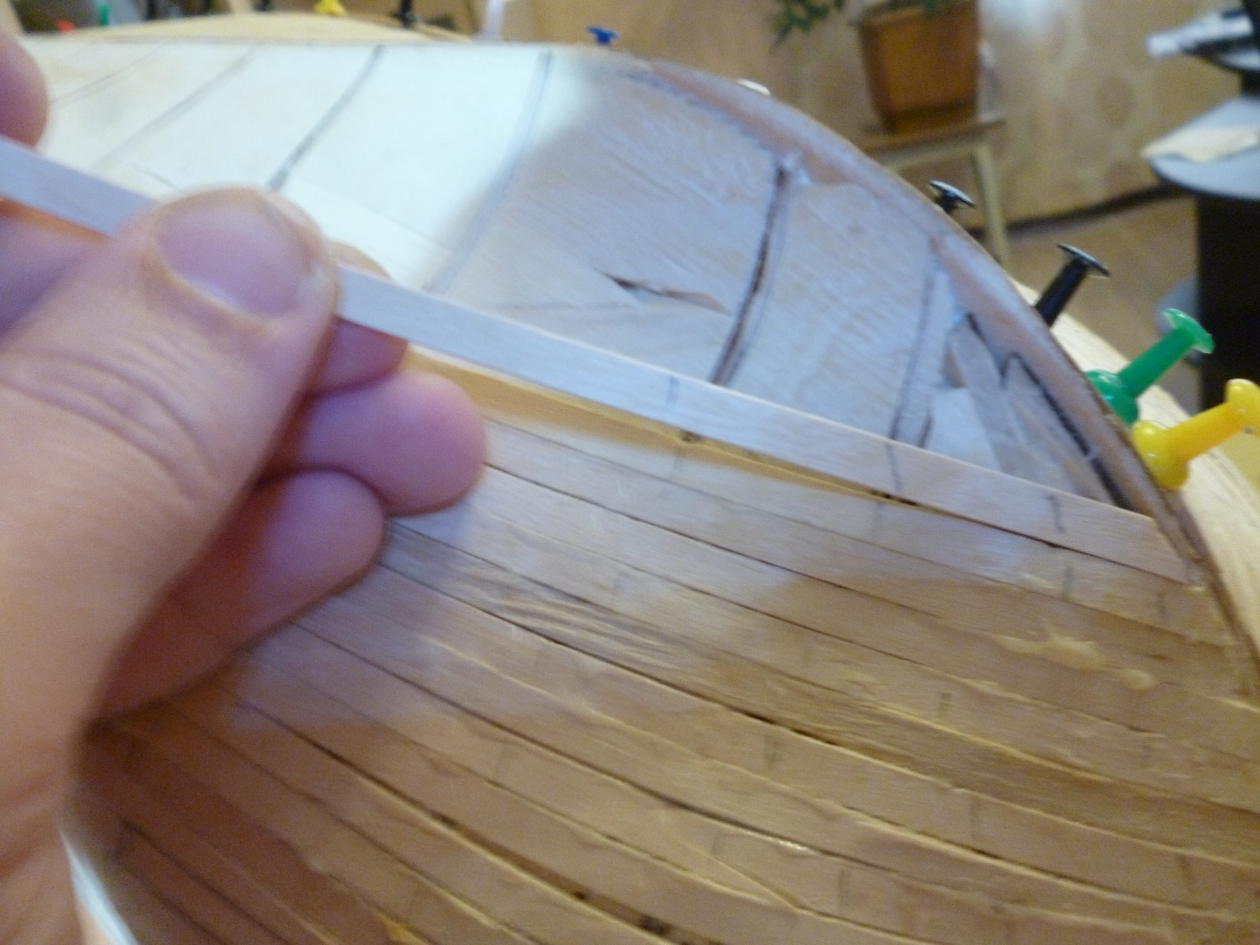

Сообщение Alexsk » 30 мар 2020, 17:19

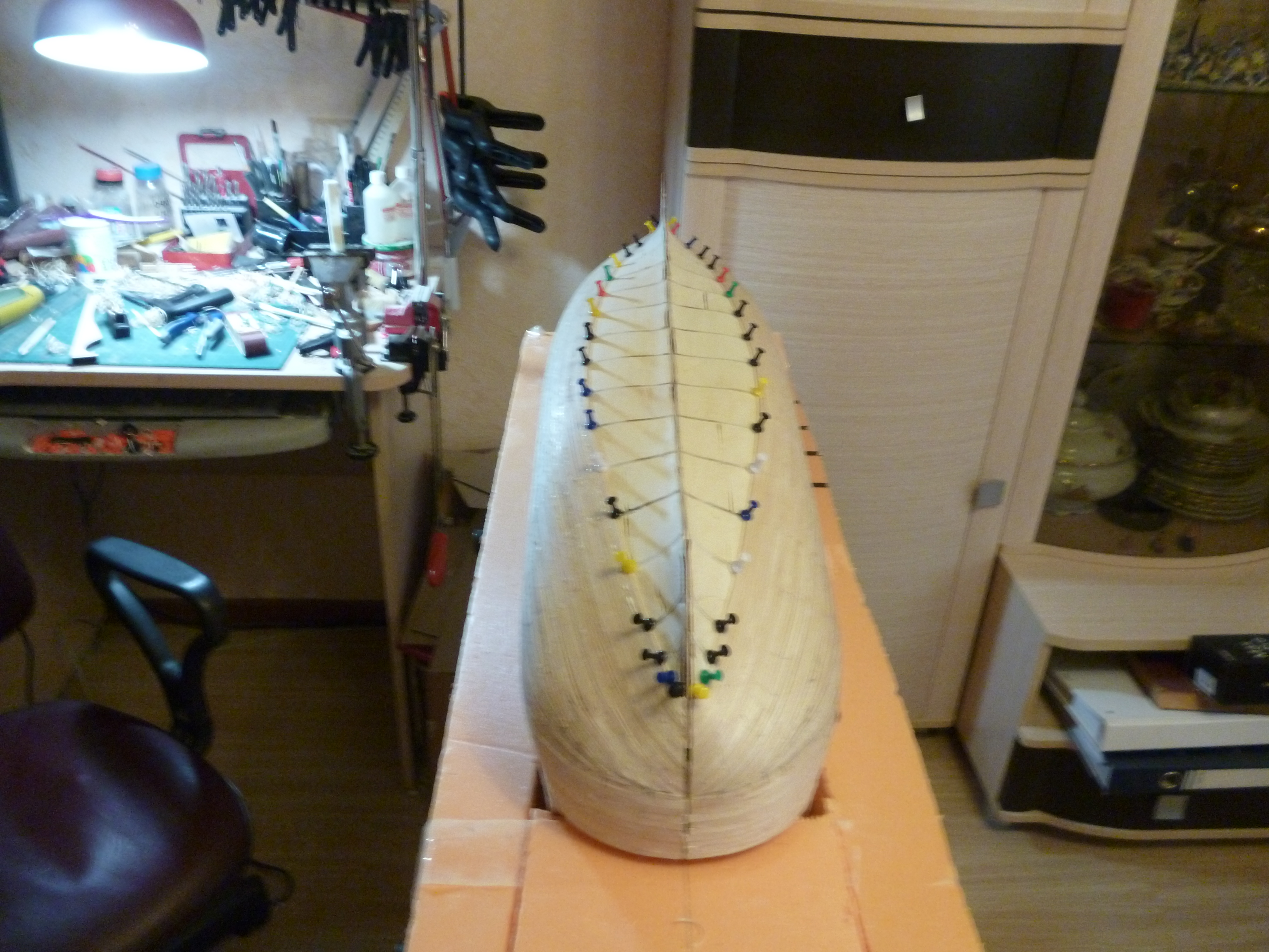

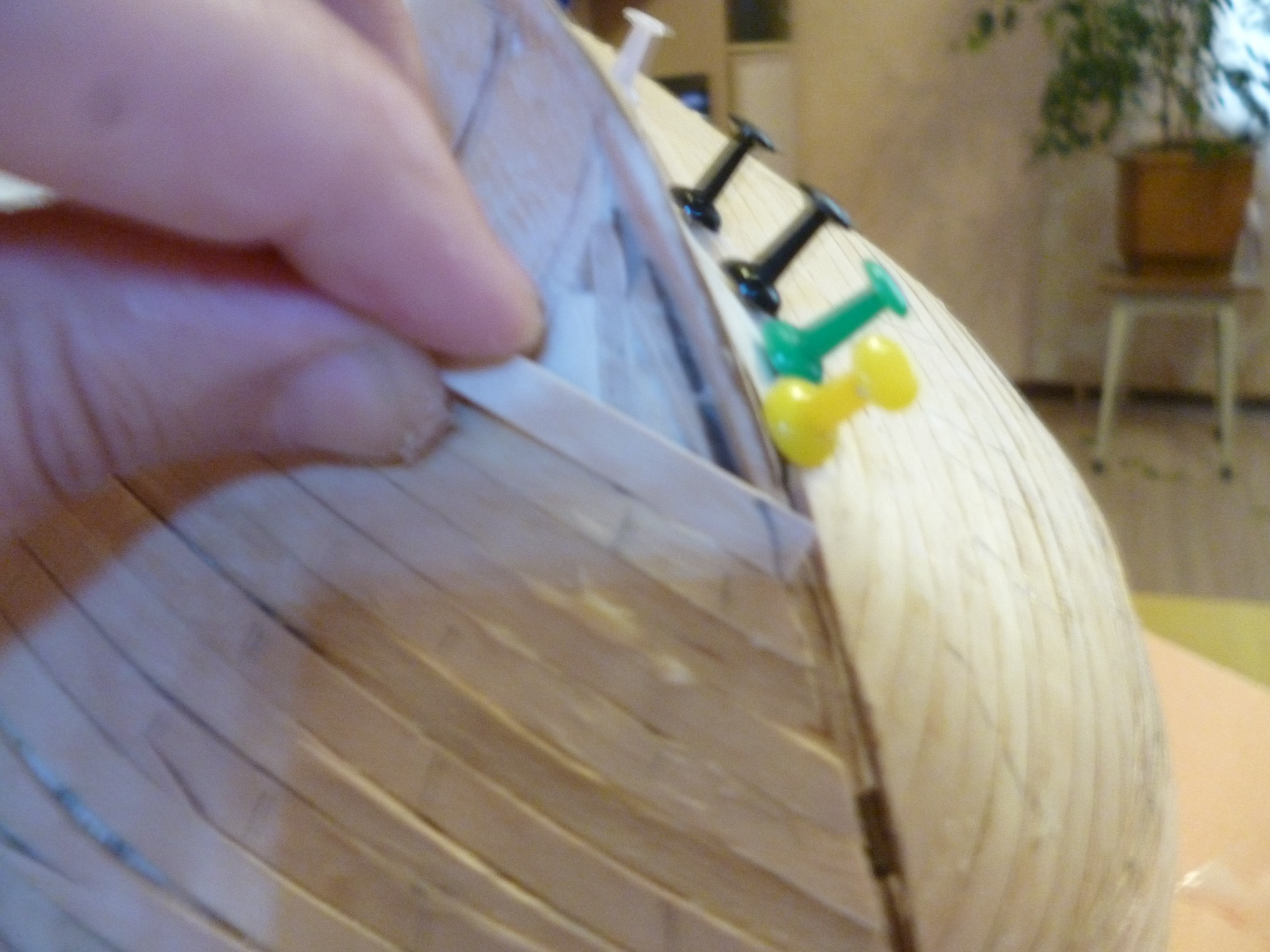

Далее отмечаю положение шпангоутов, чтобы ориентироваться при сгибании рейки
Alexsk
Сообщения: 327
Откуда: Вологда

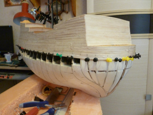

Сообщение Alexsk » 30 мар 2020, 17:22
Далее сверлю в шпангоутах отверстия под кнопки. Для моих кнопок сверло 0.9, чтобы кнопка входила "внатяг", потом гну рейку и клею на место. Клей наношу на торец рейки и на корпус модели
Alexsk
Сообщения: 327
Откуда: Вологда

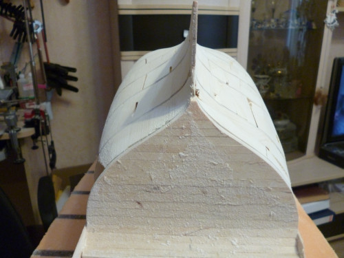

Сообщение Alexsk » 30 мар 2020, 17:25

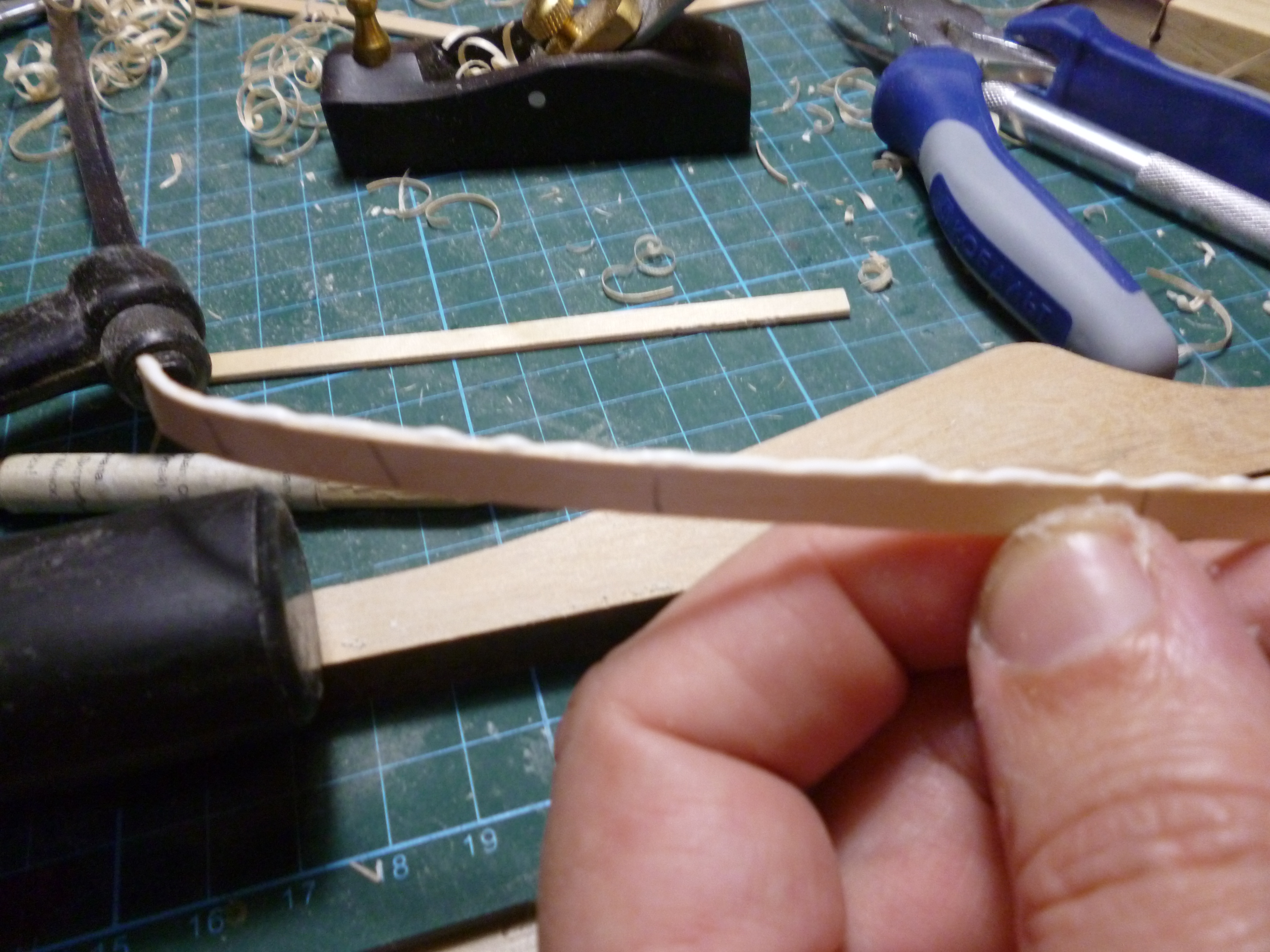

Потом строгаю кормову рейку. И вот готовый пояс обшивки

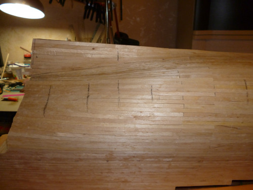

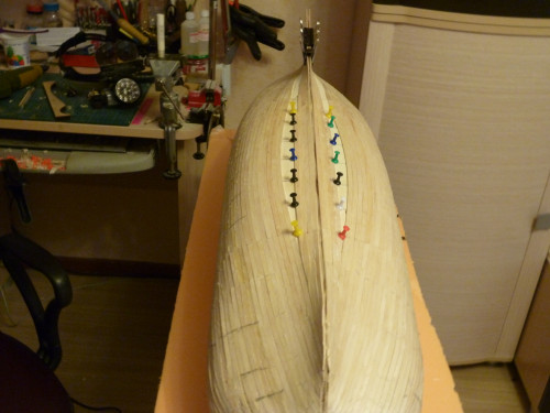

Сообщение AZET » 31 мар 2020, 23:19
Жаль фотки не чёткие. Если не сложно, корму сфотографируйте пожалуйста.
Сообщение Alexsk » 01 апр 2020, 14:21
AZET писал(а): ↑31 мар 2020, 23:19 Жаль фотки не чёткие. Если не сложно, корму сфотографируйте пожалуйста.
К сожалению фотик - недорогая мыльница. Поэтому качественно не сфотографировать. Сфоткал поближе нос и сфоткал корму. В носовой части есть пара косяков с надломленными планками обшивки, но я не стал заморачиваться. Потом зашлифуется и зашпаклюется.

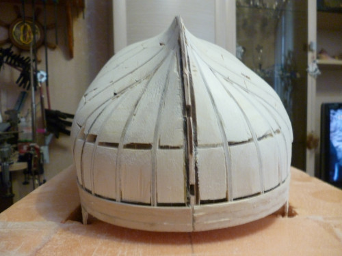

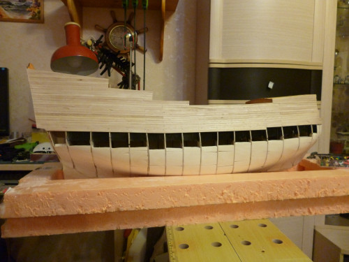

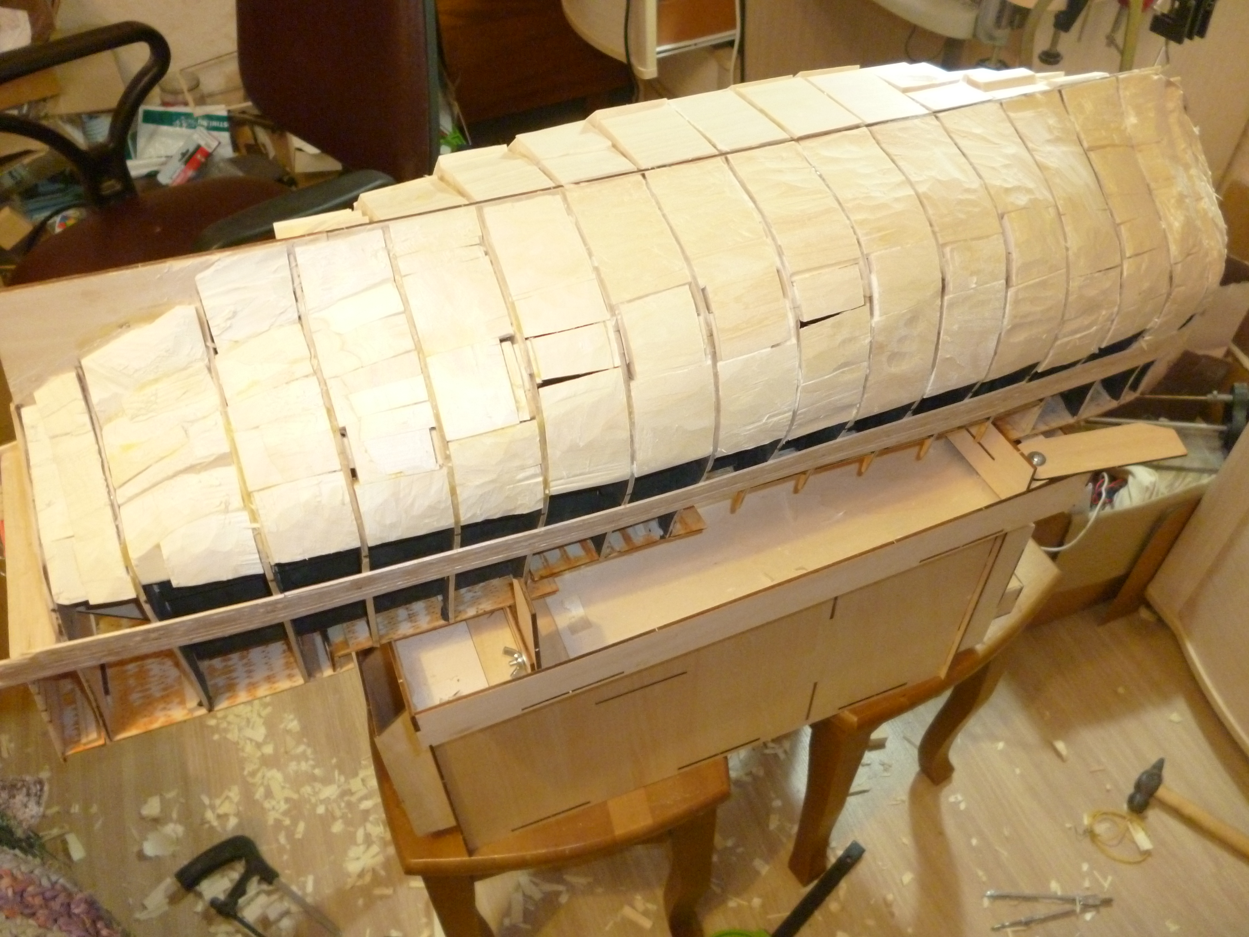

Сообщение Alexsk » 04 апр 2020, 23:57
Ну и финальные фото черновой обшивки
Alexsk
Сообщения: 327
Откуда: Вологда
Сообщение Alexsk » 04 апр 2020, 23:58
Последние клинышки
Alexsk
Сообщения: 327
Откуда: Вологда
Сообщение Alexsk » 05 апр 2020, 00:00
Ну вот слава богу все! Чистовую обшивку пока класть не буду. Дождусь разметку портов. Сам не рискну размечать, опыта и знаний маловато. Займусь пока шлюпками, пушками и т.п.

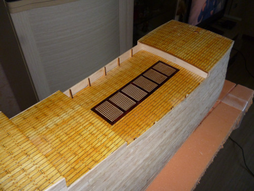

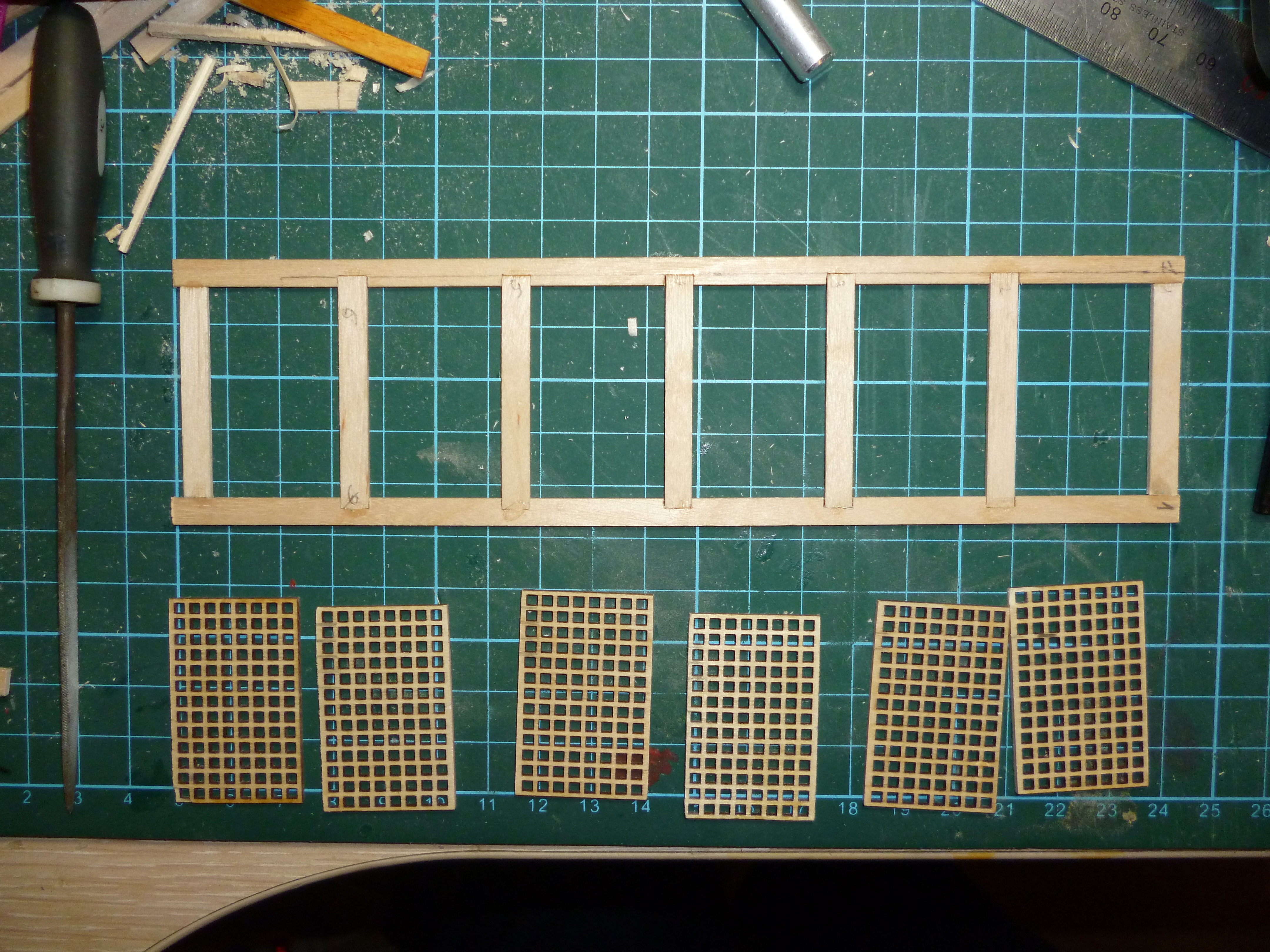

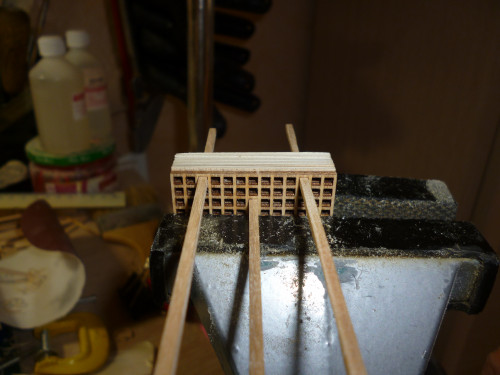

Совсем забыл про рустерную решетку из 38 номера. Конструкция из журнала мне не понравилась. Комингсы по-моему маловаты и какие-то бруски скругленные. Решил переделать. В ветке форума есть фото модели из Лувра. Там есть фото с палубой, где хорошо виден люк. Вот тут-то я немножко пожалел, что не прорезал люк, пока была возможность, т.к. на музейной модели люки утопленные, т.е. без комингсов. Ну и конфигурация решеток совсем не такая, как у нас. И вот всплакнув немного стал переделывать решетку. Во-первых распили ее на отдельные части. Для того, чтобы сделать их совсем одинаковыми пригодились рейки, из которых предлагалось делать комингсы. Они точь-в-точь входят в отверстия решетки. Ну и начало процесса на фото
Alexsk
Сообщения: 327
Откуда: Вологда
Сообщение Alexsk » 05 апр 2020, 08:09
Приклеил решетку на палубу. Странно как-то фотик обрабатывает цвета. На фото вся палуба в пятнах, как будто не покрыты лаком, а в натуре таких пятен не видно. :oops: Причем пробовал фоткать с разных ракурсов

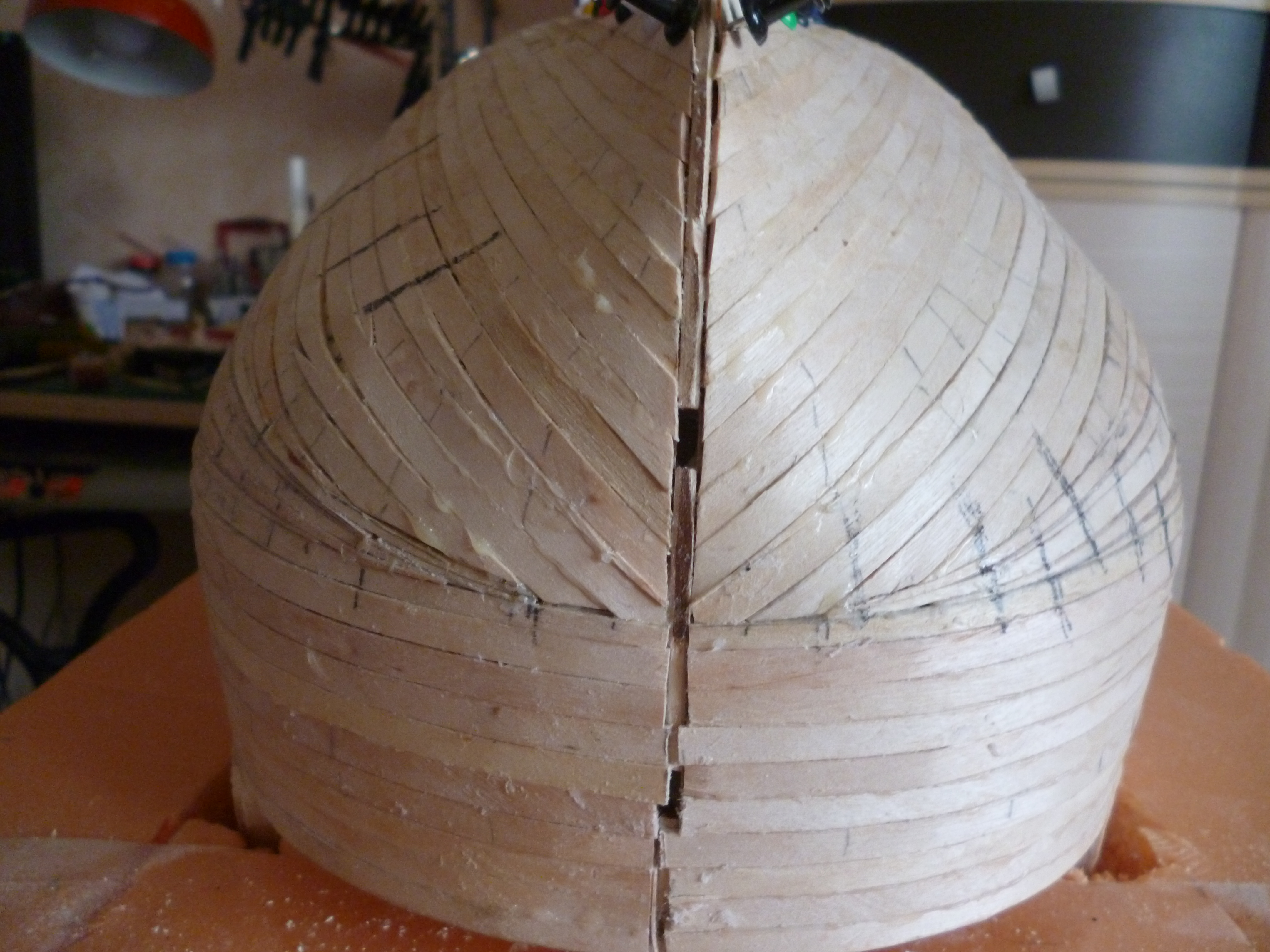

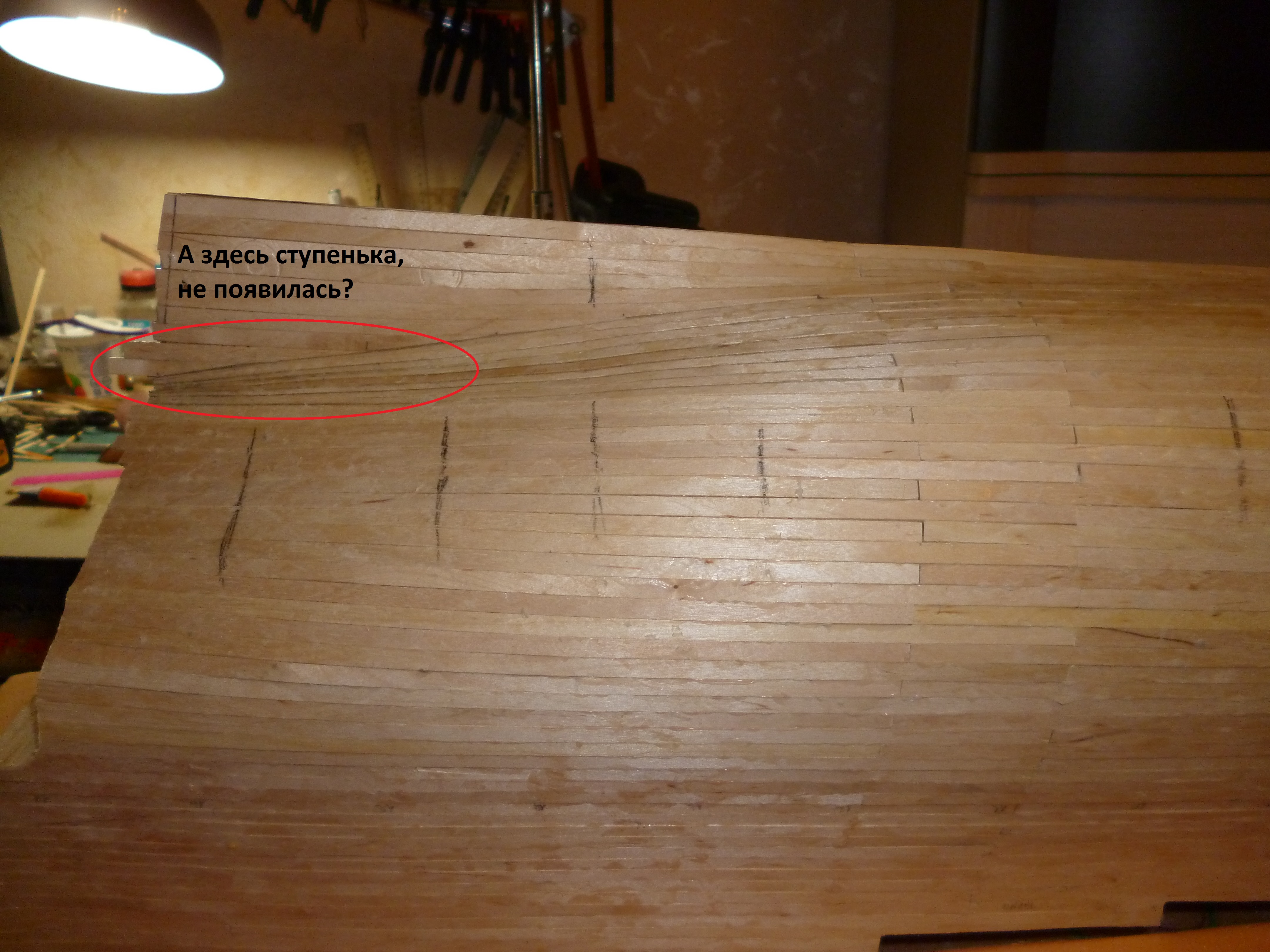

Сообщение AZET » 05 апр 2020, 17:00
Обратил внимание на корму, еще на первых фото, написать не успел, вы быстро закончили черновую.
На фото особо не видно, но думаю, там у вас "ступенька", переход не плавный. Вывести хорошо шпатлёвкой будет сложно.
Александр Козлов писал(а): ↑05 апр 2020, 00:00 Чистовую обшивку пока класть не буду. Дождусь разметку портов. Сам не рискну размечать
Не в коем случае не делайте разметку и прорезку портов после чистовой, всё угробите.
Про лак.
Пятна на фото, скорее всего, Ваш лак в составе имеет цветовой пигмент. Я бы не пользовался таким. Лучше лак бесцветный, со степенью блеска 20 - 30%(но это на любителя), в спрее, ещё лучше без ореольный, такой не даст пятен, можно покрывать готовые детали и части корпуса, прямо на модели. Например после палуб внутренние части бортов и ограждений.
И вообще, переходите на масло, эффект лучше, да и ворс не поднимает, и это не все достоинства.
Сообщение Alexsk » 05 апр 2020, 17:41
AZET писал(а): ↑05 апр 2020, 17:00 Обратил внимание на корму, еще на первых фото, написать не успел, вы быстро закончили черновую.
Про лак.
Лак акриловый матовый. Производителя не помню, покупал на разлив в специализированном магазине красок, лаков и т.п. Пигмента нет. Он в банке мутно-белый. Странный просто эффект на фото.
А по черновой обшивке , там нет ступеньки, все более-менее плавно . Сошлифуем, зашпаклюем :D Вот фото поближе
Сообщение AZET » 06 апр 2020, 14:18
Александр Козлов писал(а): ↑05 апр 2020, 17:41 Лак акриловый матовый. Производителя не помню, покупал на разлив в специализированном магазине красок, лаков и т.п. Пигмента нет. Он в банке мутно-белый.
Я,бы все равно, не стал таким лаком пользоваться, эти больше для "заборов" подходят. Здесь наверное не правильно выразился. Скорее это состав лака такой. Нужен финишный лак. Такие всегда прозрачны. Скорее, вы наносили кистью, или тампоном, думаю эффект от туда.
Вот здесь писал про лаки, посмотрите. viewtopic.php?f=100&t=310&start=75 от 28 ноя 2017г. Ещё гляньте посты от 22 фев 2018г. и 15 апр 2018г., в той же ветке.
По черновой, сам попадал в такие ситуации, самая трудная часть корпуса, в вышкуривании, именно эта, дело даже не в этом, а в том, что, обе стороны одинаковыми сделать и чем больше шпатлёвки, тем больше матов на того идиота который сделал такую черновую. Хорошо, здесь хоть транец плоский.
Сообщение Alexsk » 06 апр 2020, 15:13
AZET писал(а): ↑06 апр 2020, 14:18
Спасибо за совет! Точно. Красил кистью. Учту на будущее. Все палубы уже покрыл этим лаком. Эффект виден только на фото. Попробую найти безореольный лак в баллончике.
