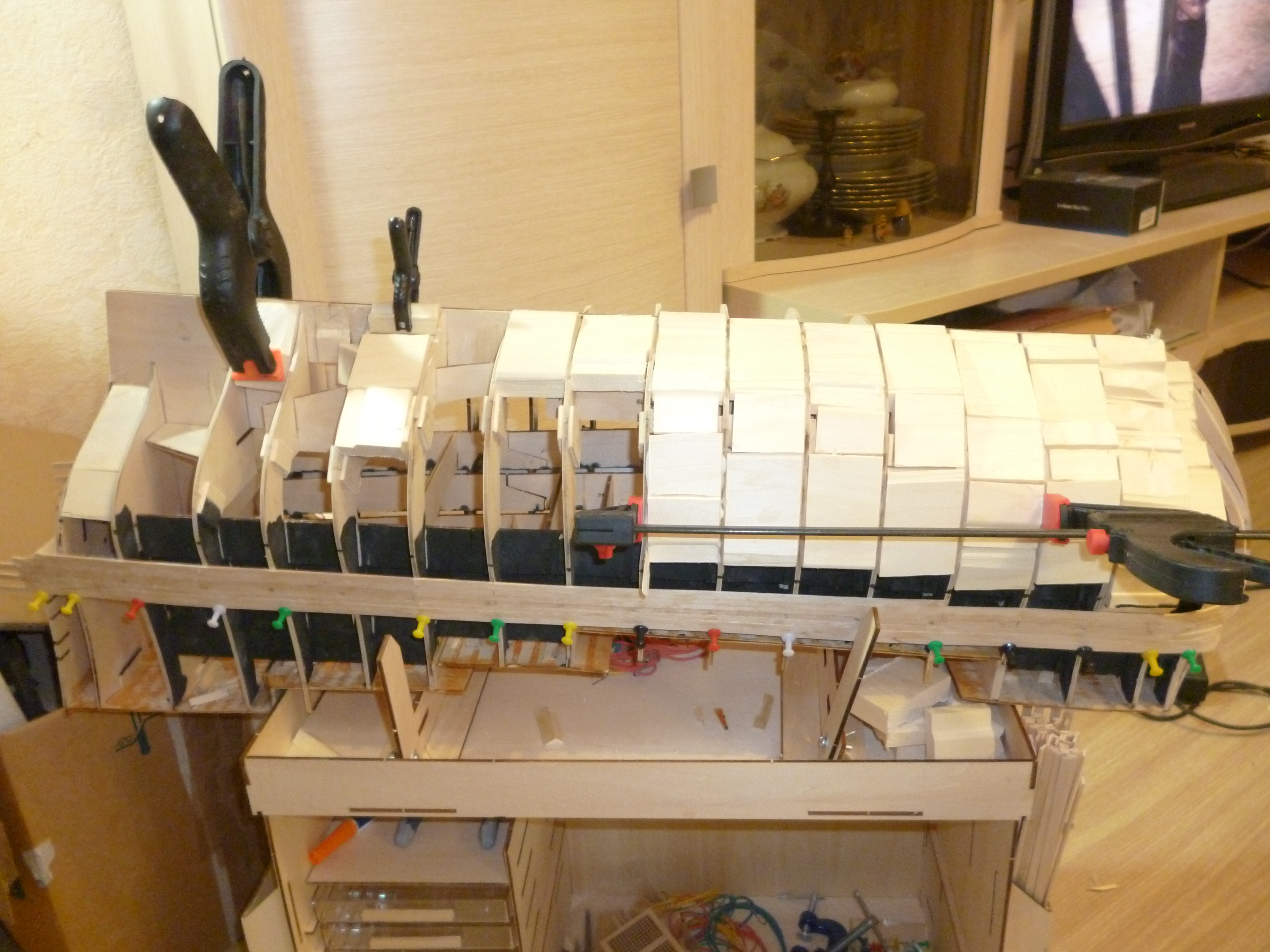

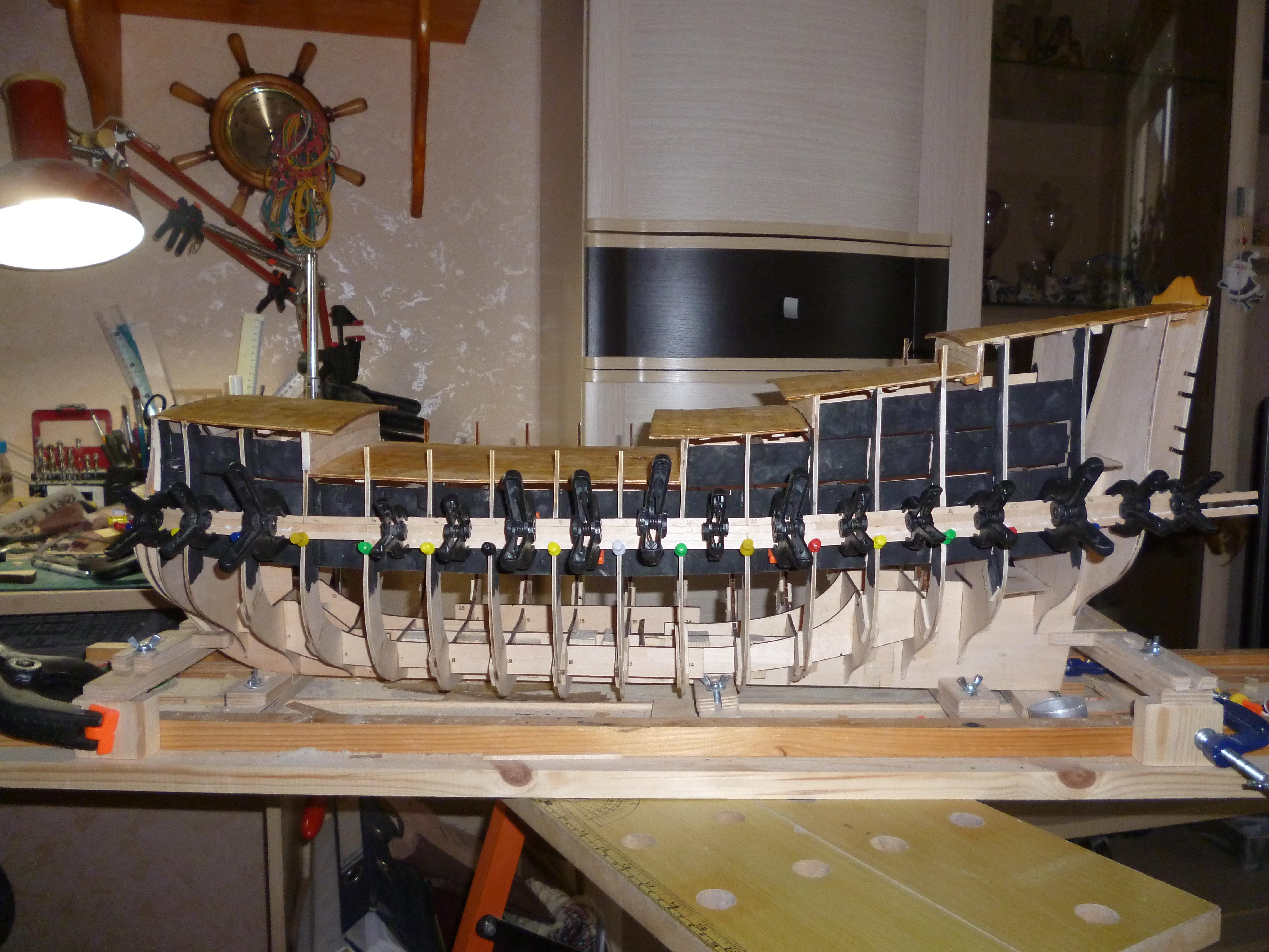

Сообщение Alexsk » 30 янв 2020, 22:22
Потихоньку зашиваюсь :D . Когда стало невозможно прижимать рейки обшивки зажимами, в ход пошли денежные резинки. Денег на столько резинок не хватит, так что хоть тут послужат :D

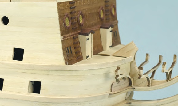

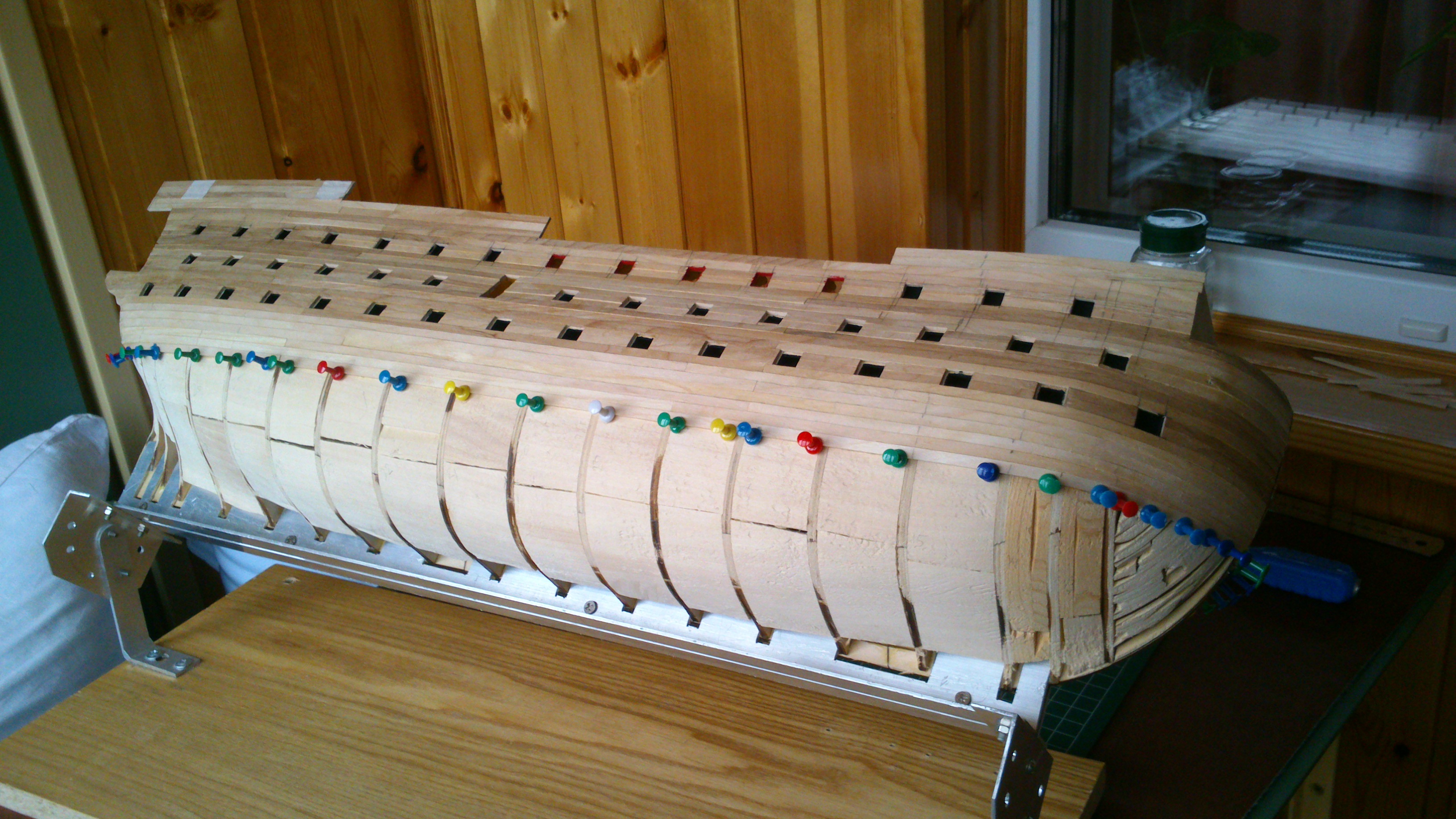

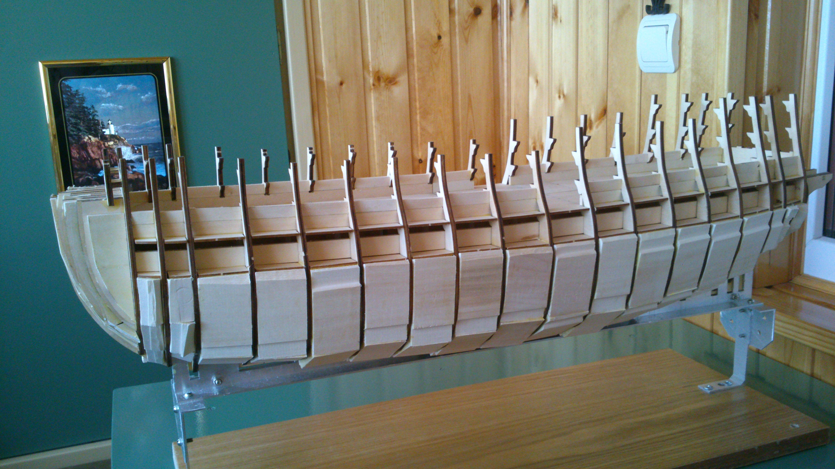

Вот вам расположение портов, так будет удобнее и будет понимание где заполнять, что бы потом не долбить порты в массиве.
По рейкам не сложно посчитать от палубы бикхеда, расстояние до нижнего ряда портов.
И ещё, шпации в нижней части кормы, сильно избавят от геморроя потом.

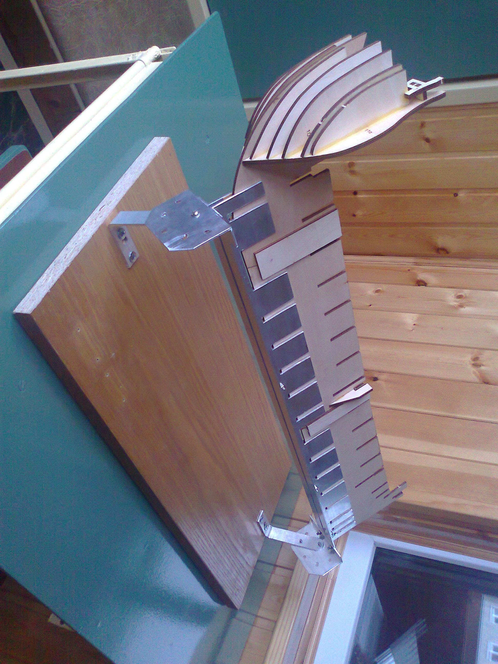

Удобная конструкция. Я свой стапель уже убрал. Он свою роль сыграл на сборке каркаса. Теперь на коленях. А насчёт липы, у нас в Вологде липу найти очень трудно. Я нашел 5 метровых вагонок. Начал заполнять шпации липой на сколько хватит. Фотки чуток позже выложу.

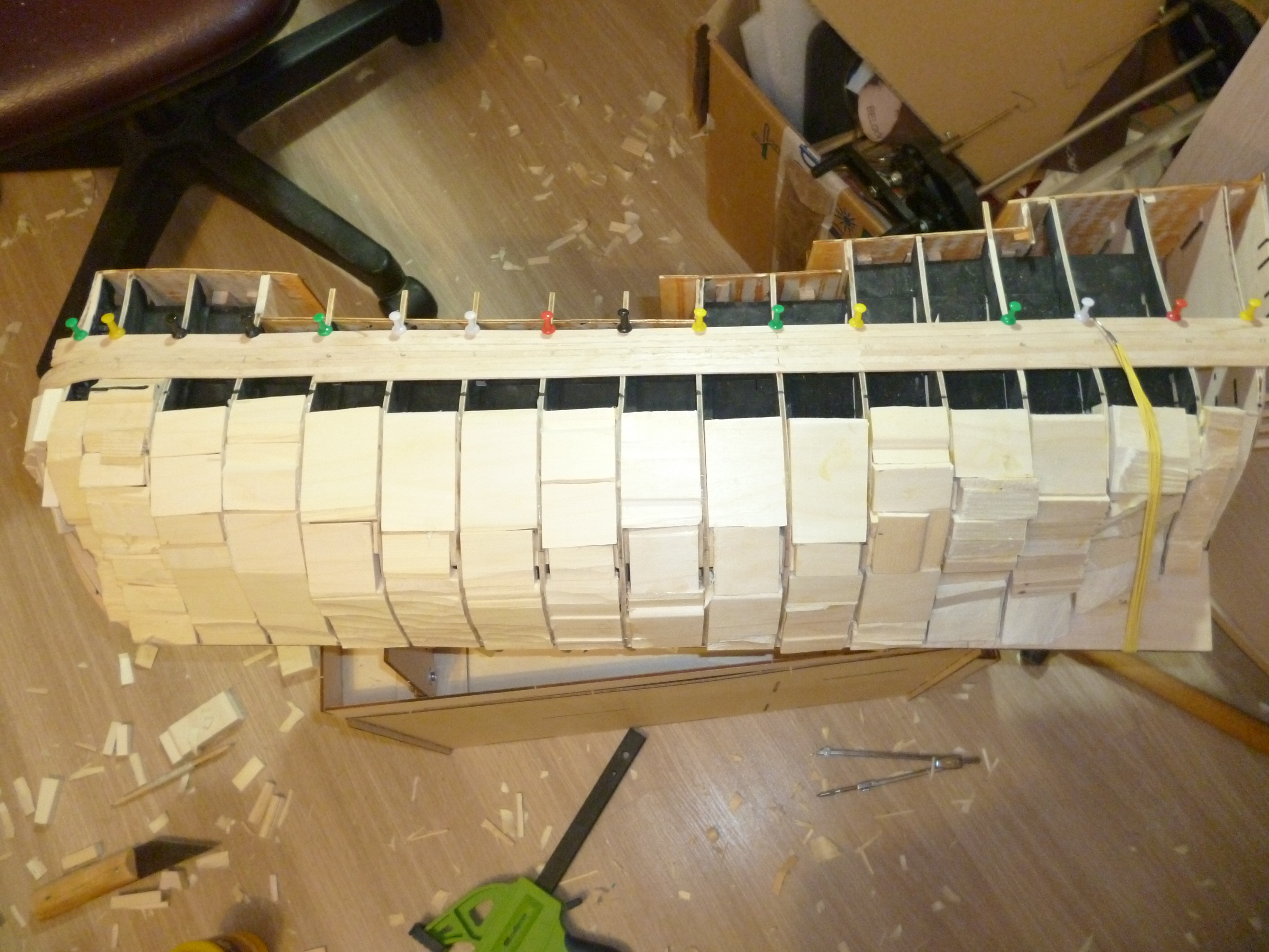

Сообщение Alexsk » 07 фев 2020, 22:12

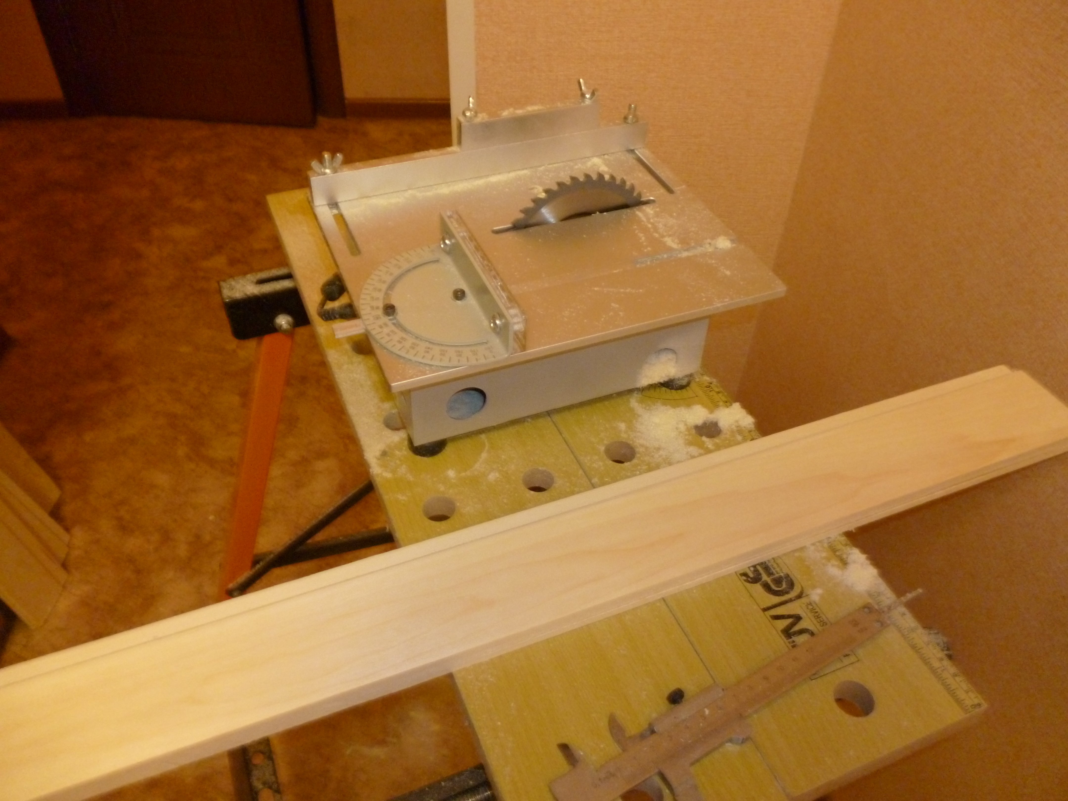

Ну и процесс заполнения шпаций. При помощи чуда китайской техники пилю брусочки. На фото еще кусок липовой вагонки, который мне удалось раздобыть.

Сообщение Alexsk » 07 фев 2020, 22:15
Ох и муторный процесс. Расстояния между шпангоутами разные. Каждый раз выставлять размер на циркулярке. Помоги мне боже потом все это сошлифовать :D

Сообщение Alexsk » 08 фев 2020, 20:52

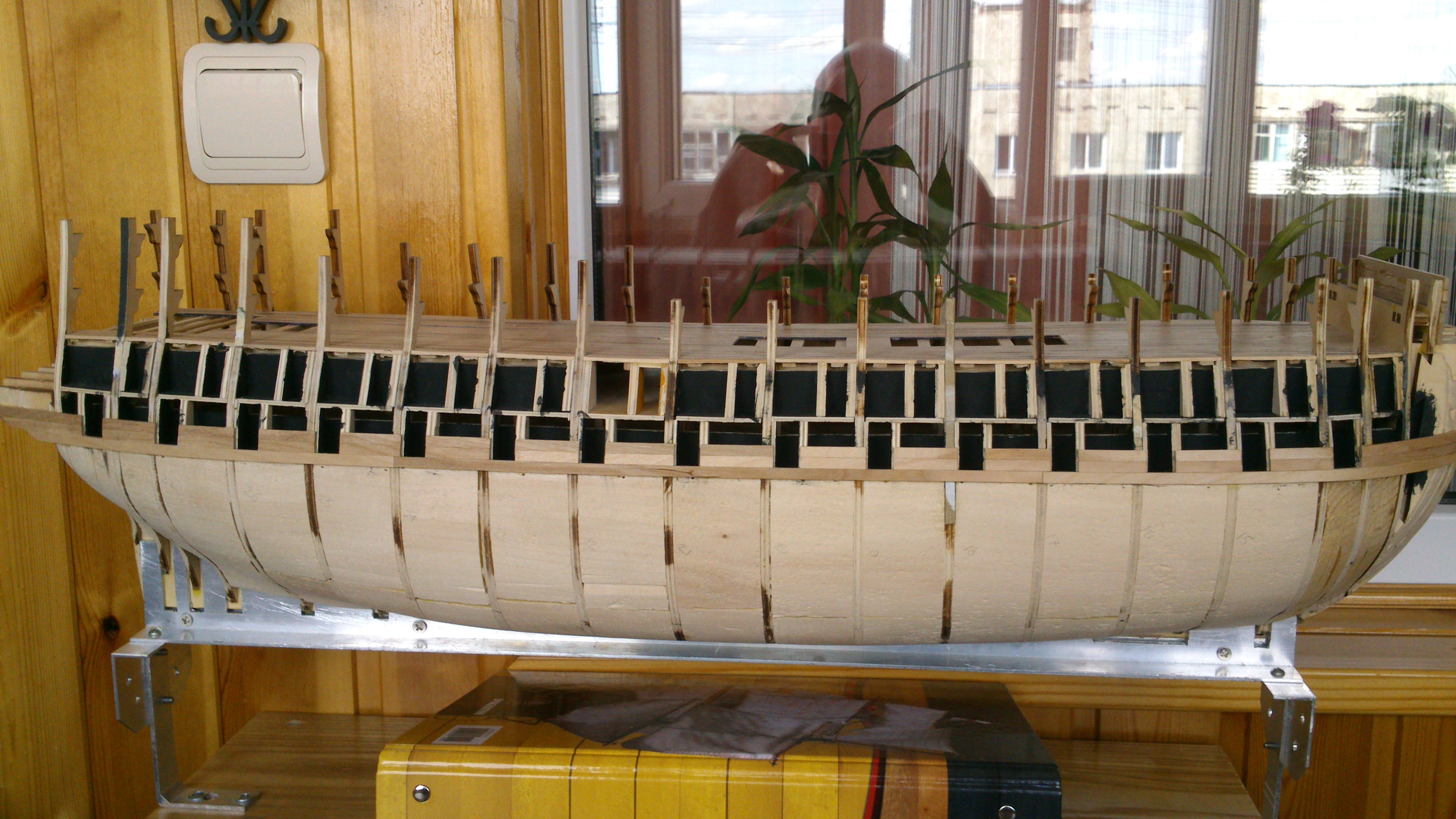

Ну вот с одним бортом покончено. В ход пошли и обрезочки, палочки, щепочки :D . Почти без отходов

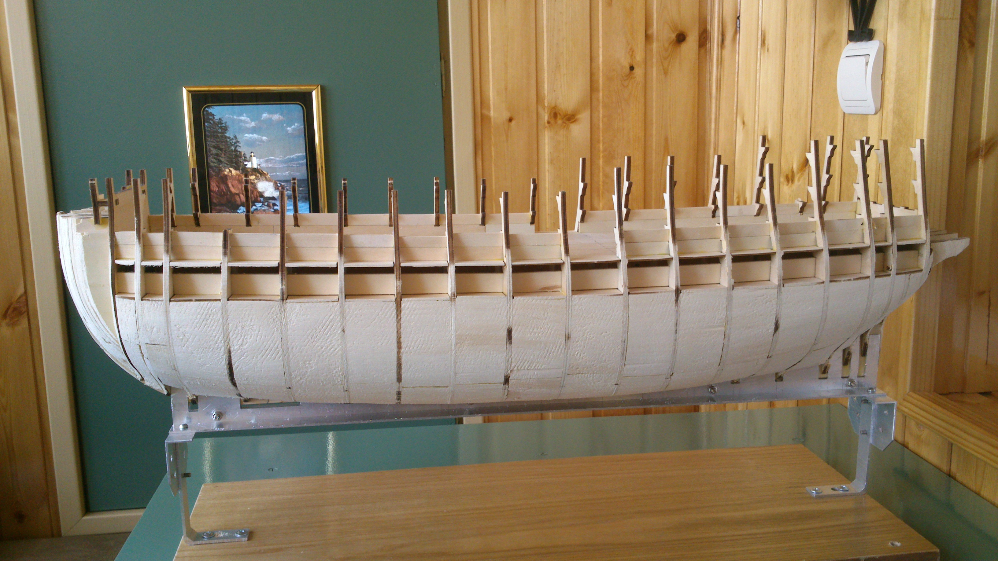

Итак, шпации... Промежуточный результат.Всю неделю я строгал ... всем, что может строгать или снимать древесину. Вместо канцелярского ножа, как советовал Azet, купил сапожный. Канцелярским мне не понравилось. Основную часть срезал ножом, потом доводил отточенной полукруглой стамеской. По ровным частям даже попробовал рубанком. Вот инструмент

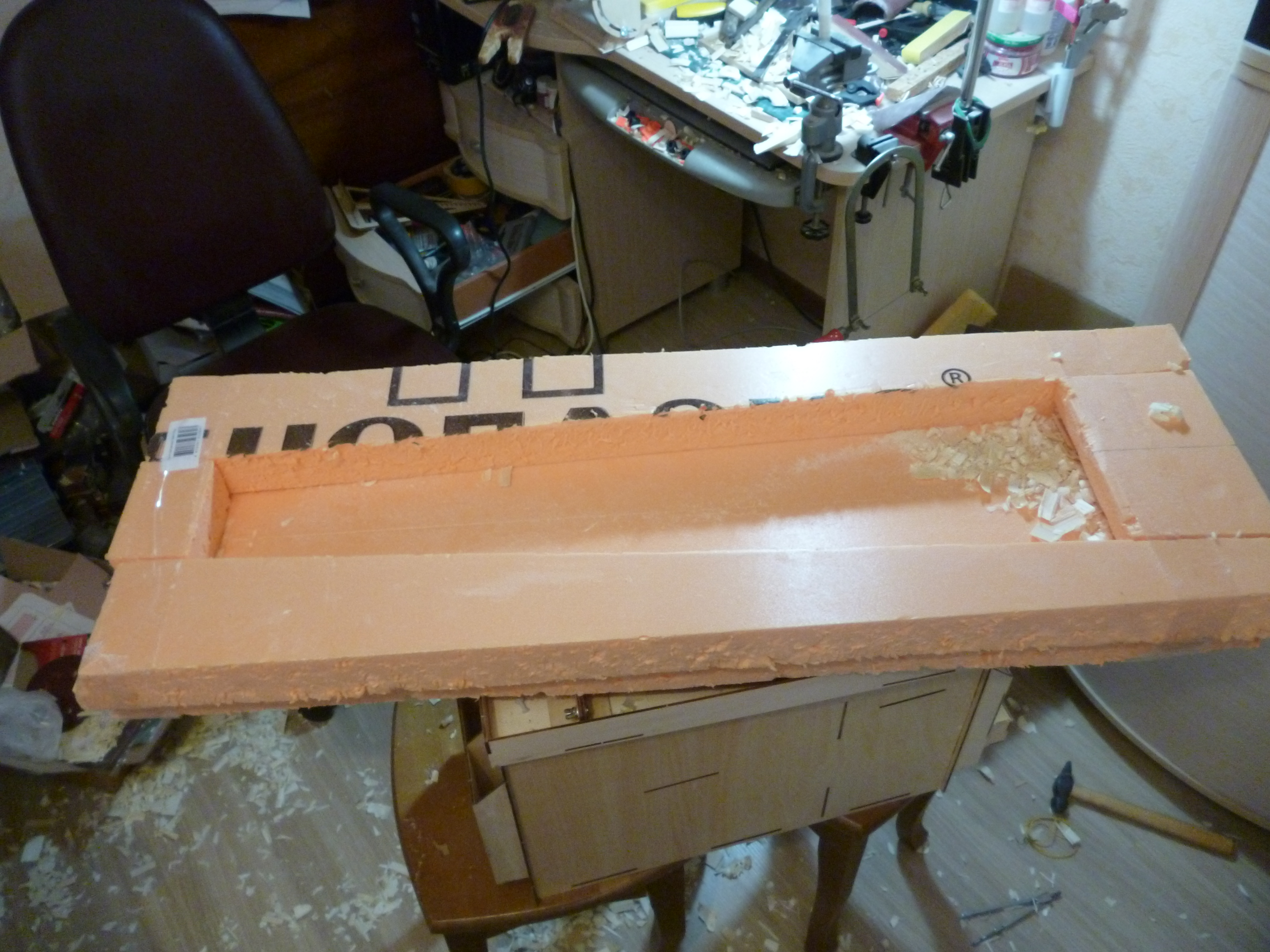

После того, как работая на коленях сломал пару топтимберсов сделал кораблику мягкое лежбище :D

Ну и собственно результаты черновой обработки. Дальше будет начисто рашпилем и наждачкой. Еще наверно минимум на неделю :x
