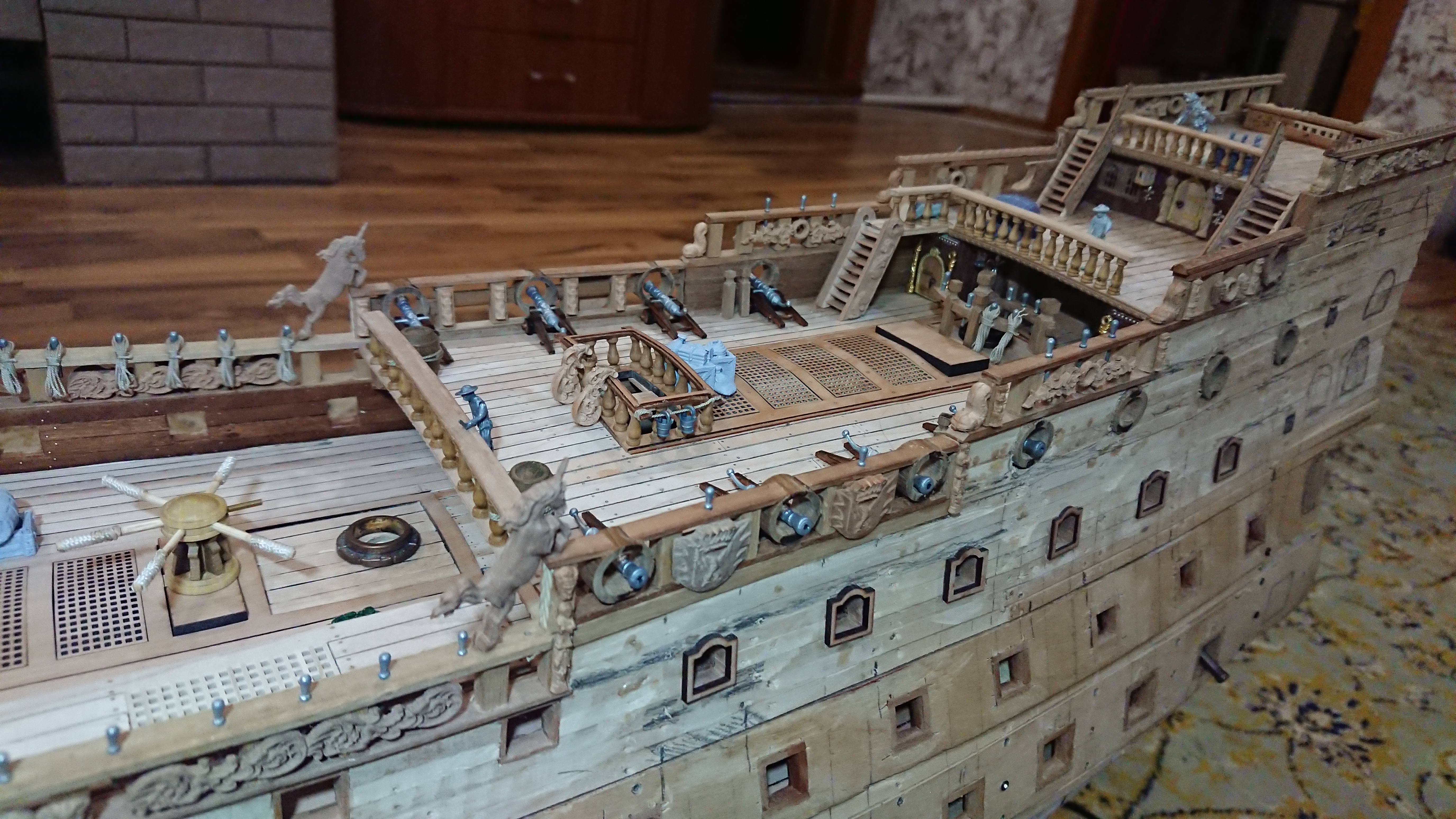

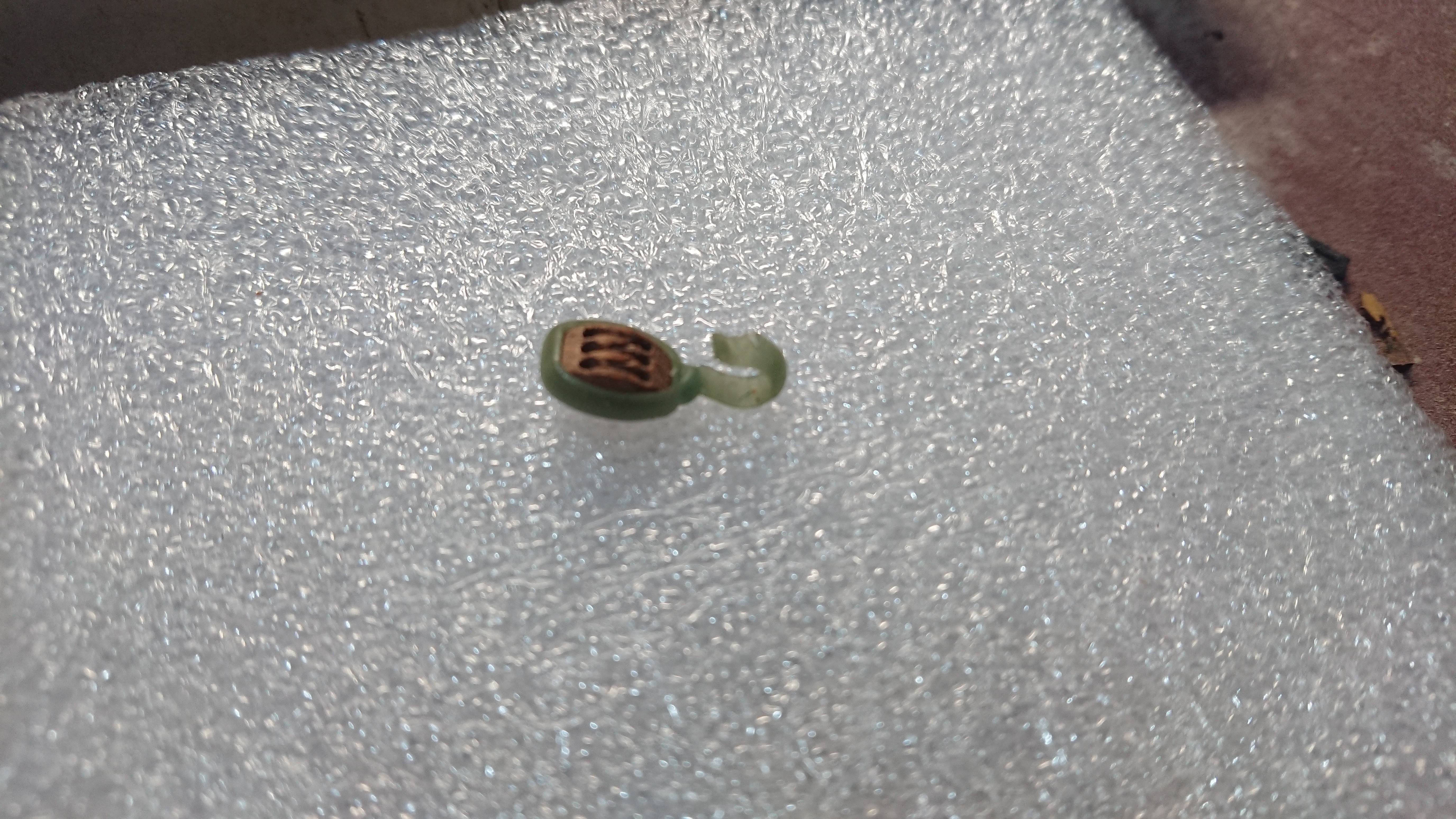

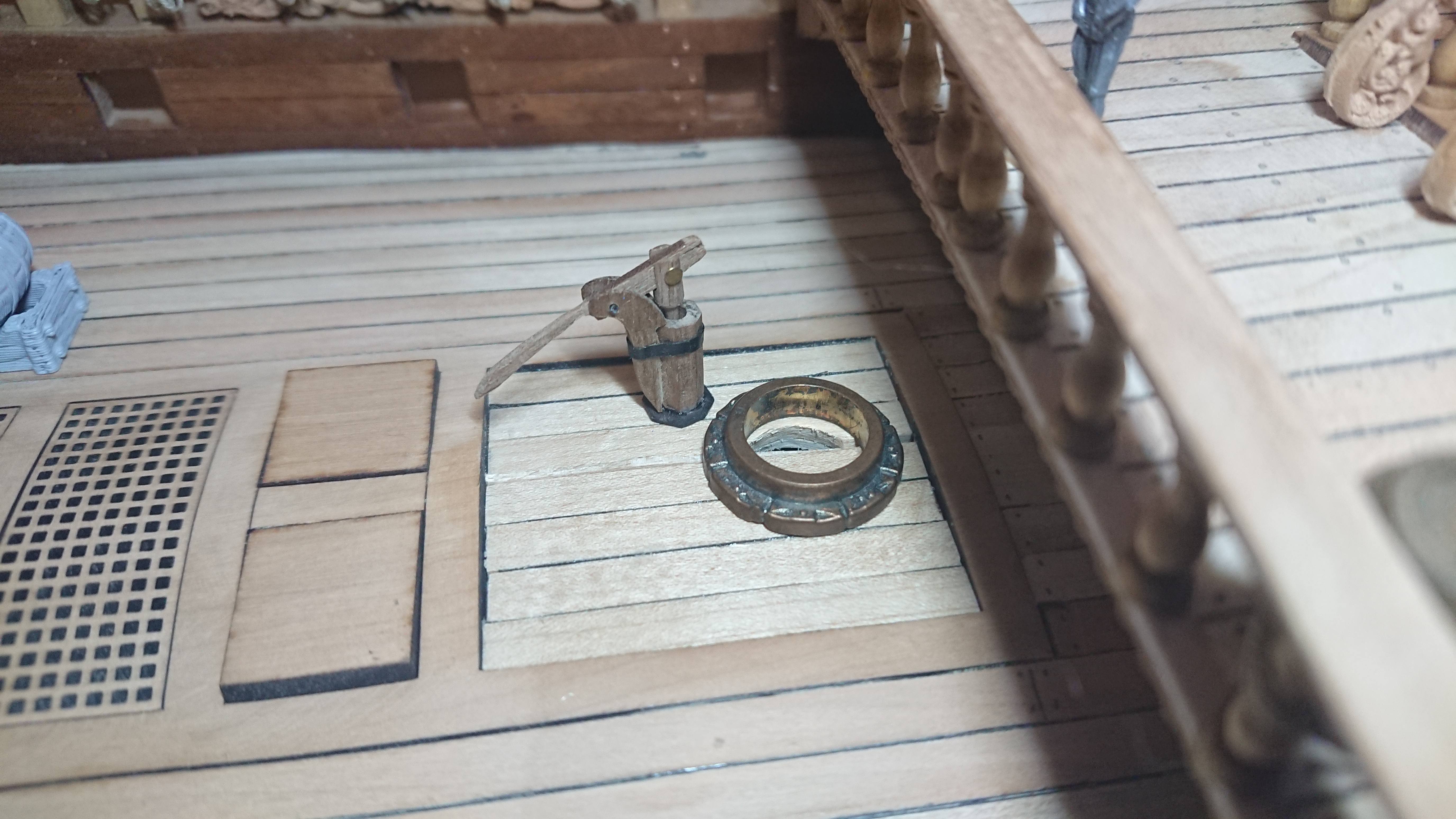

Творческий процесс по работе с кораблём продолжаю. Сделал помпу

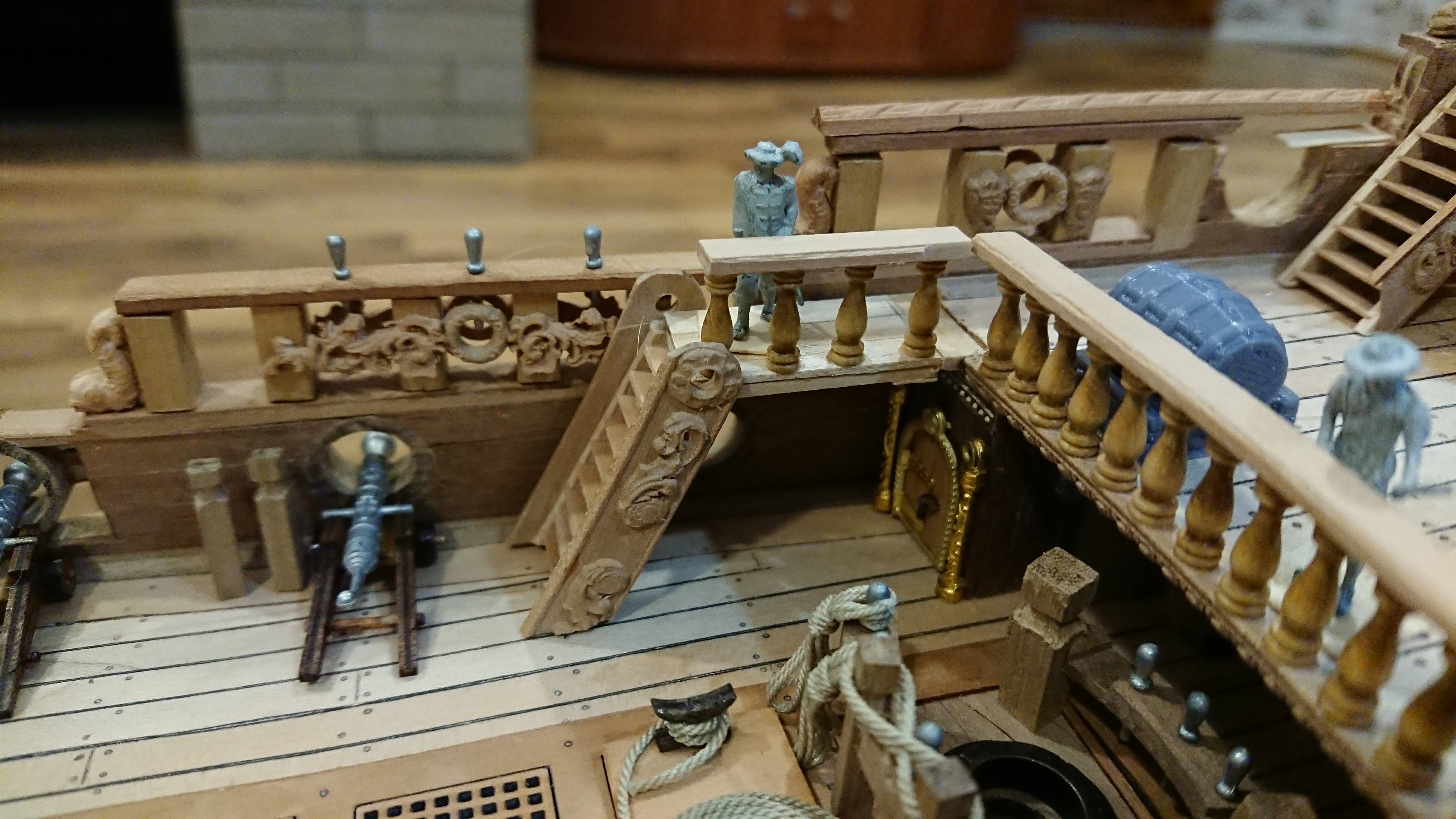

Спасибо за коментарий и лайки 👍. Обязательно прислушаюсь к вашим советам. Моя постройка корабля необычная, я всё делаю не как все. Ну например в пору в самый раз заниматься черновой обшивкой, а я вчера заполнял верхние палубы, а сегодня стал стелить палубный настил опер-дека. Незнаю чем буду заниматься завтра. Главное процесс идёт своим ходом.

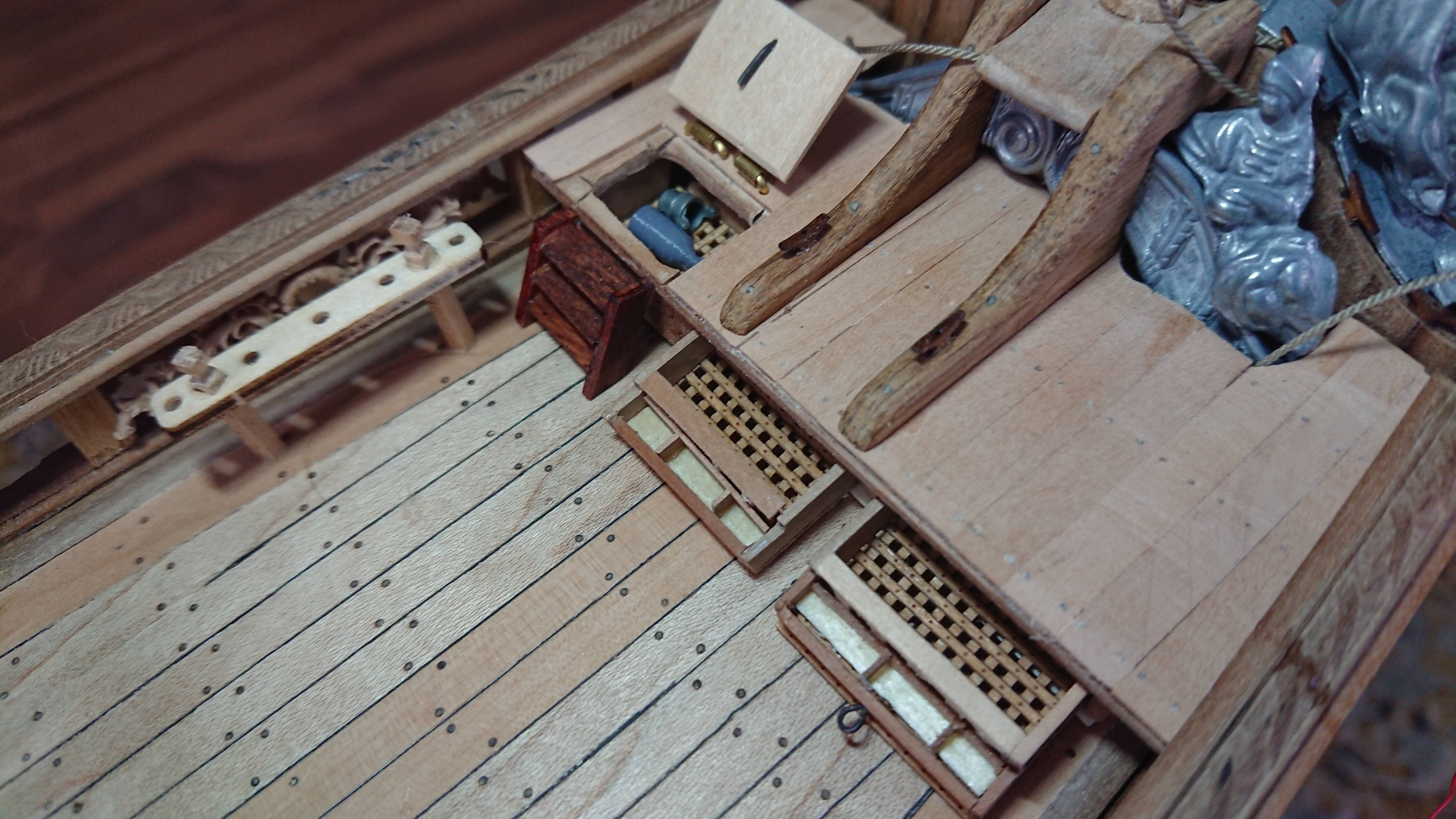

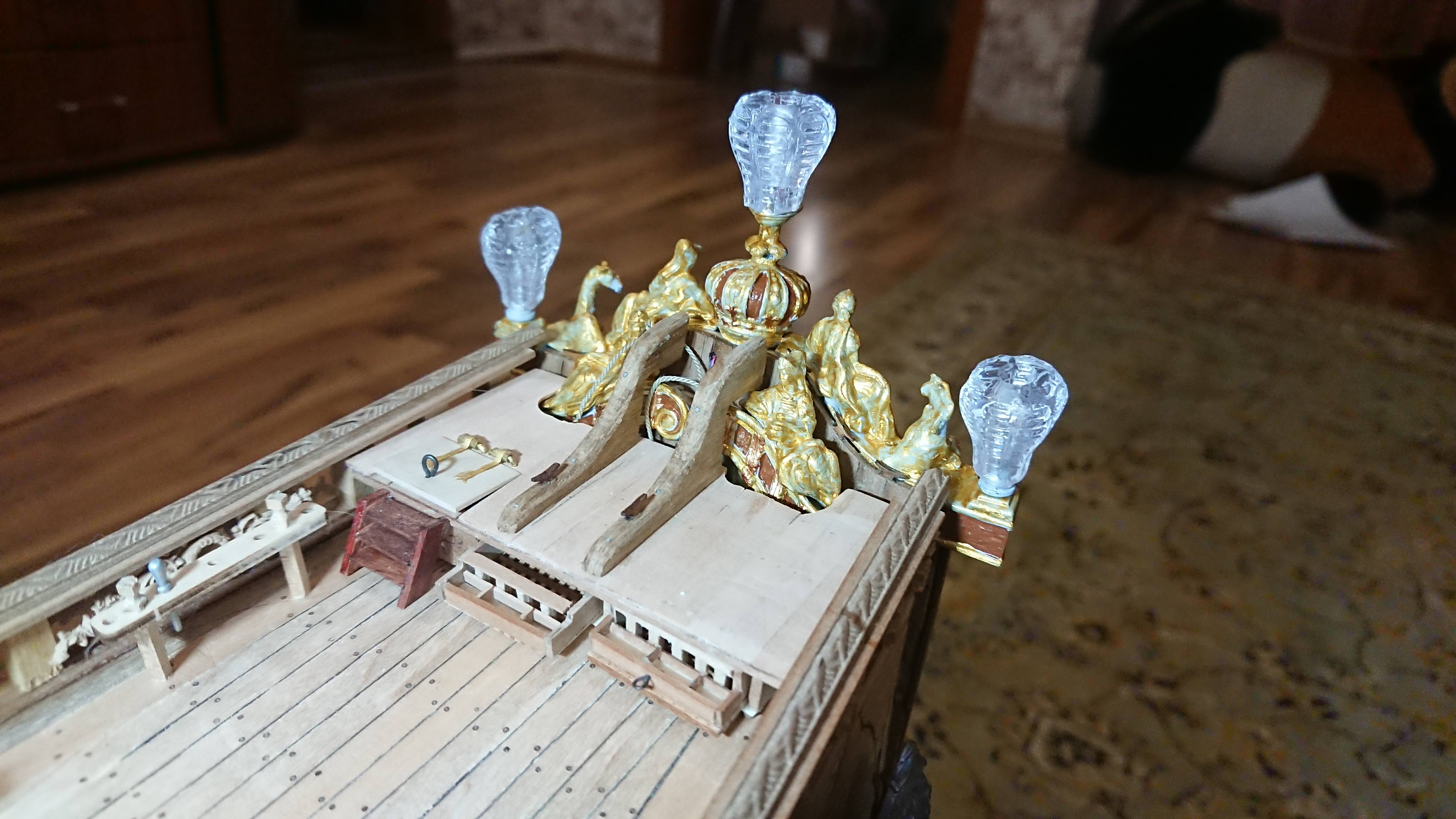

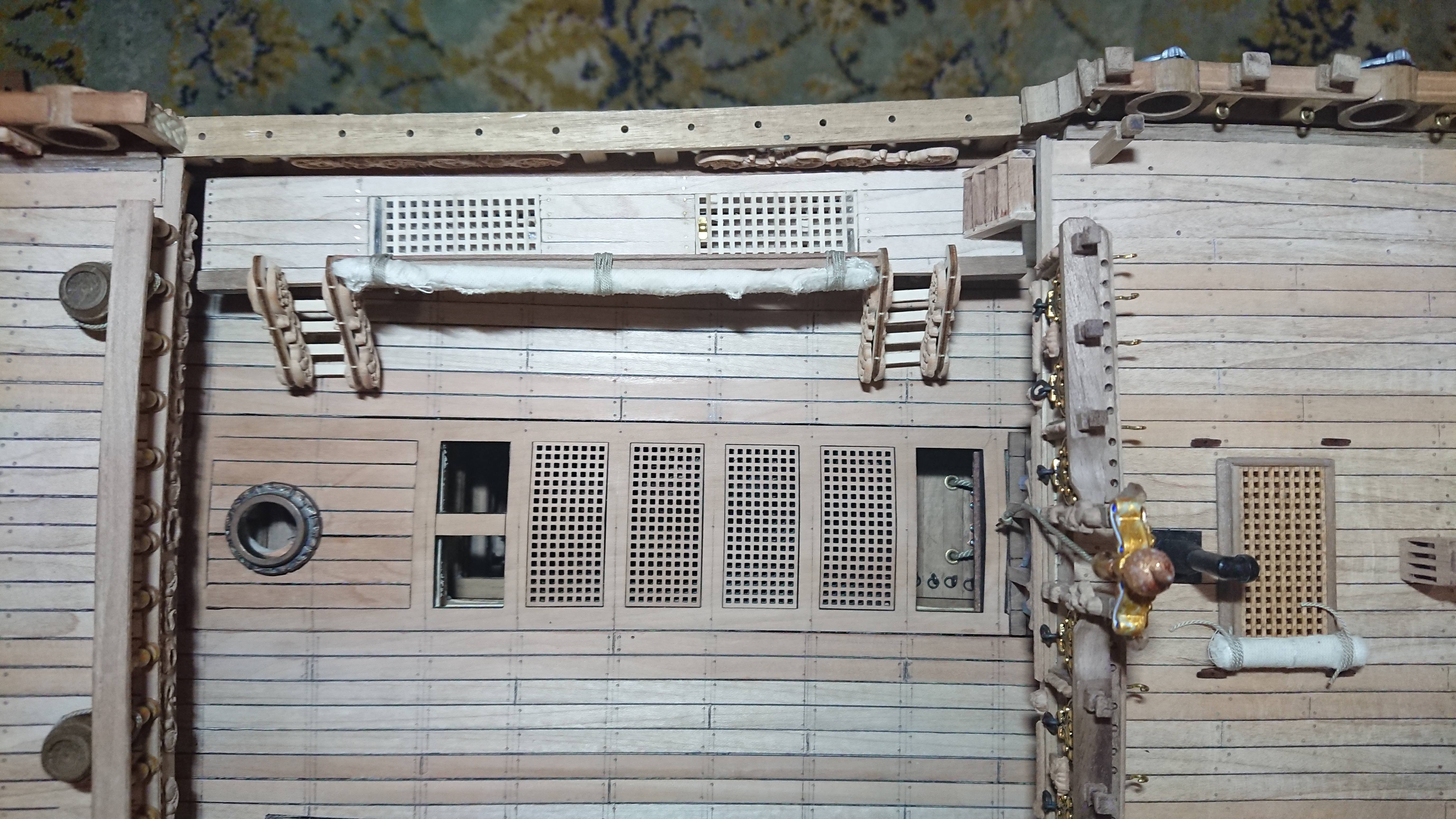

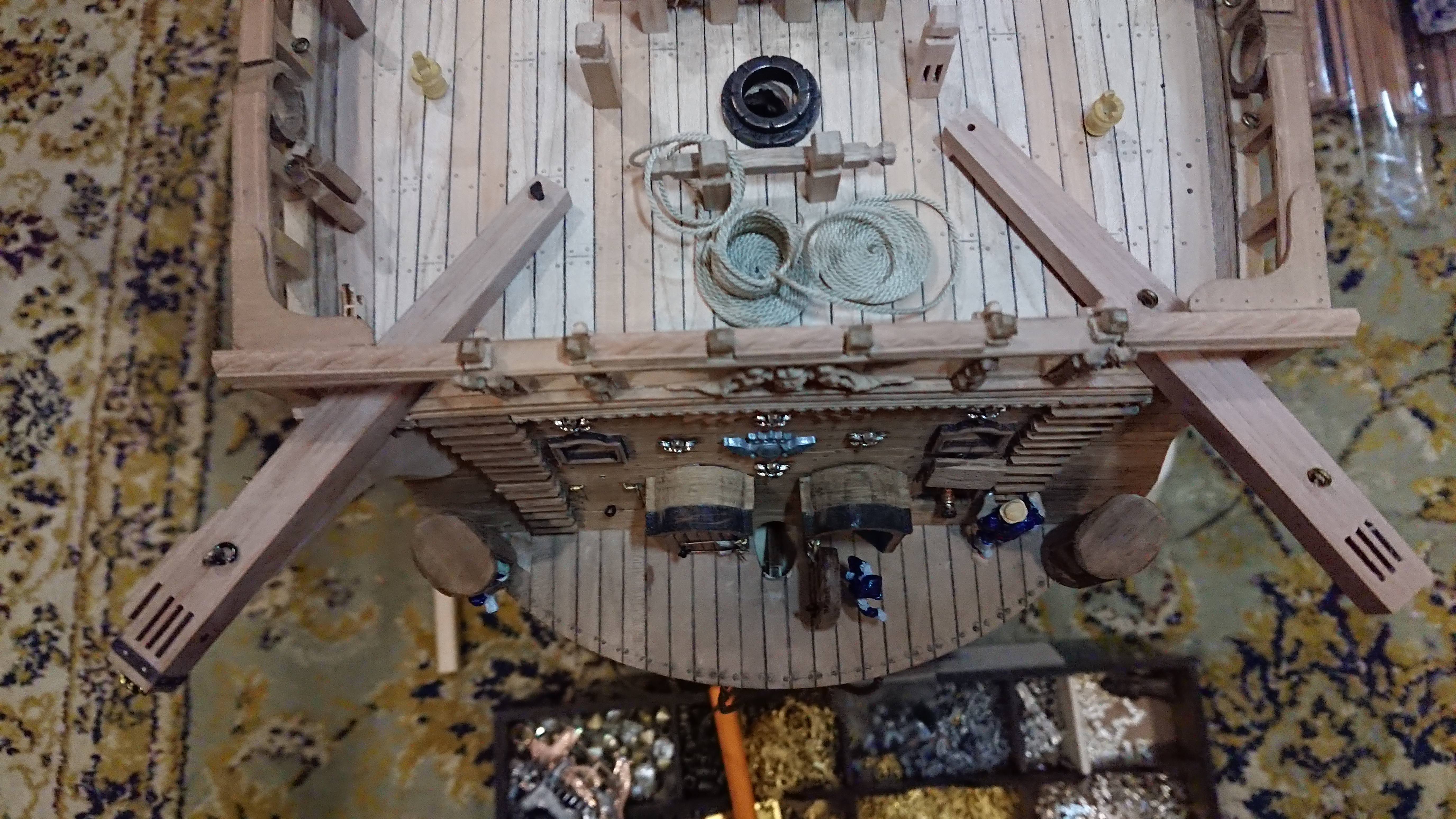

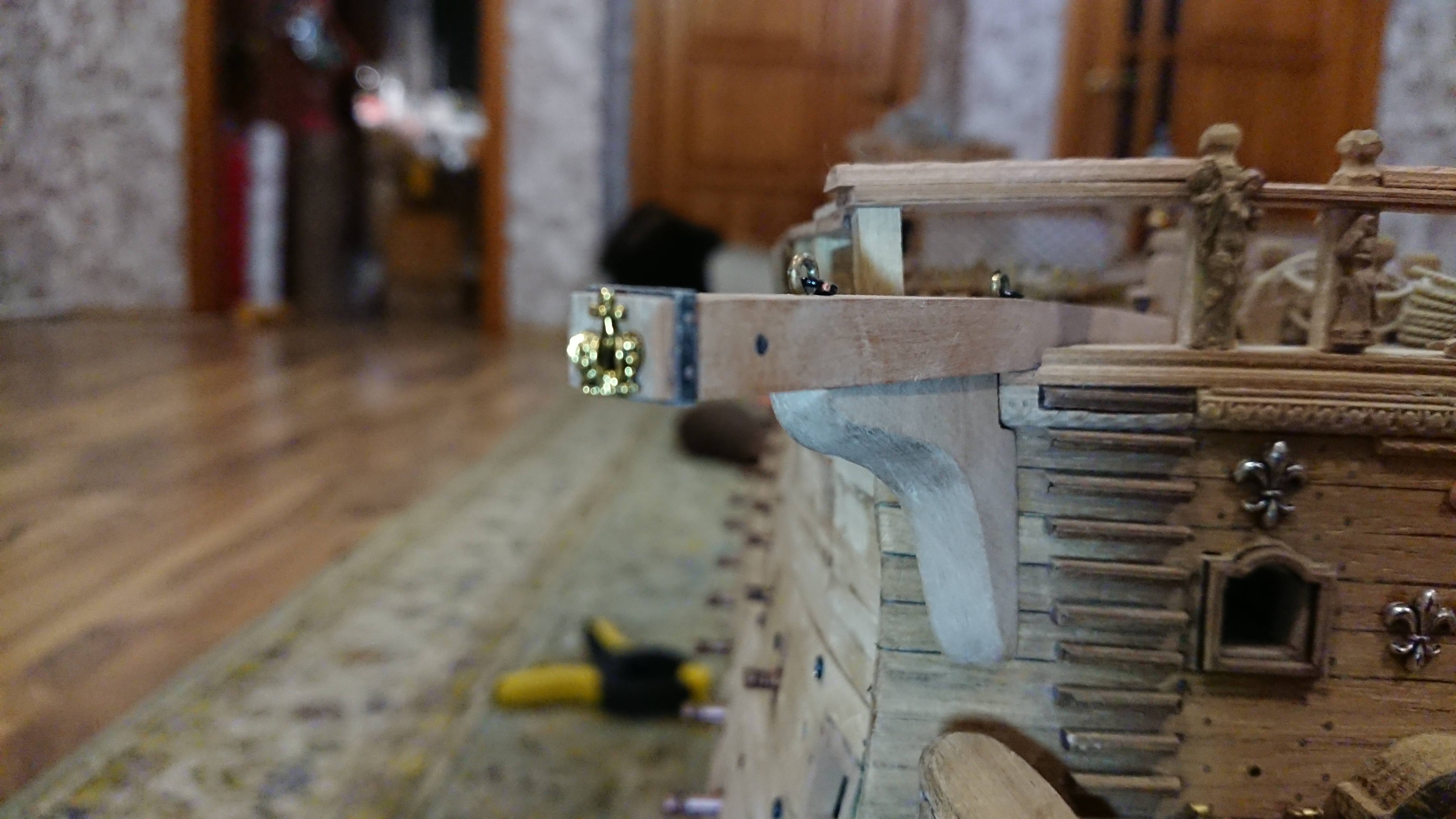

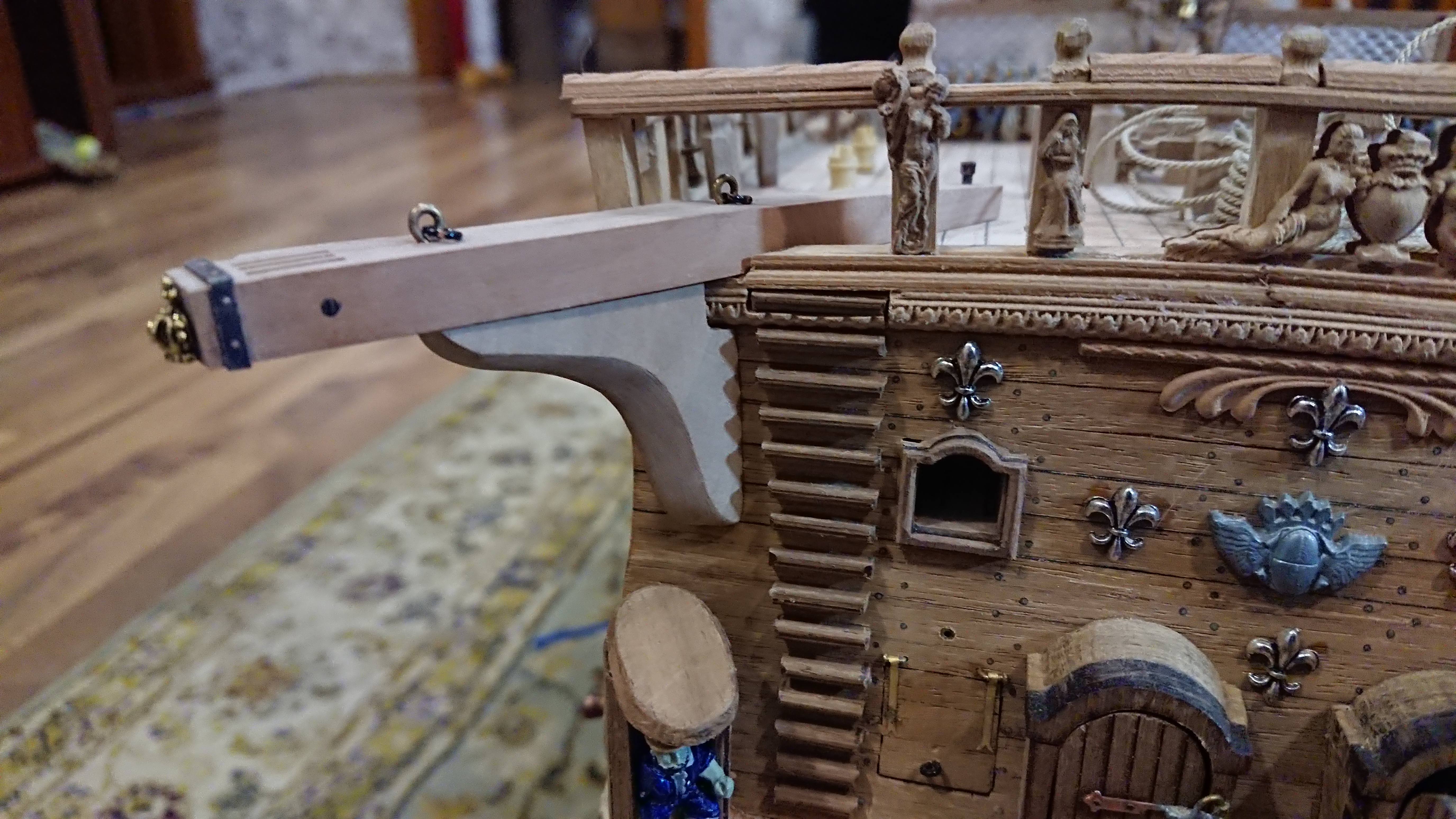

Сейчас делая левую кран-балку. Труднее всего изготовить опорную кницу кран-балки - сапортус.
Андрей Евгеньевич Крюков 3
Сообщения: 87
Зарегистрирован: 18 апр 2021, 06:38
Откуда: Усолье-Сибирское
Поблагодарили: 89 раз
Сообщение Андрей Евгеньевич Крюков 3 » 05 дек 2022, 19:40

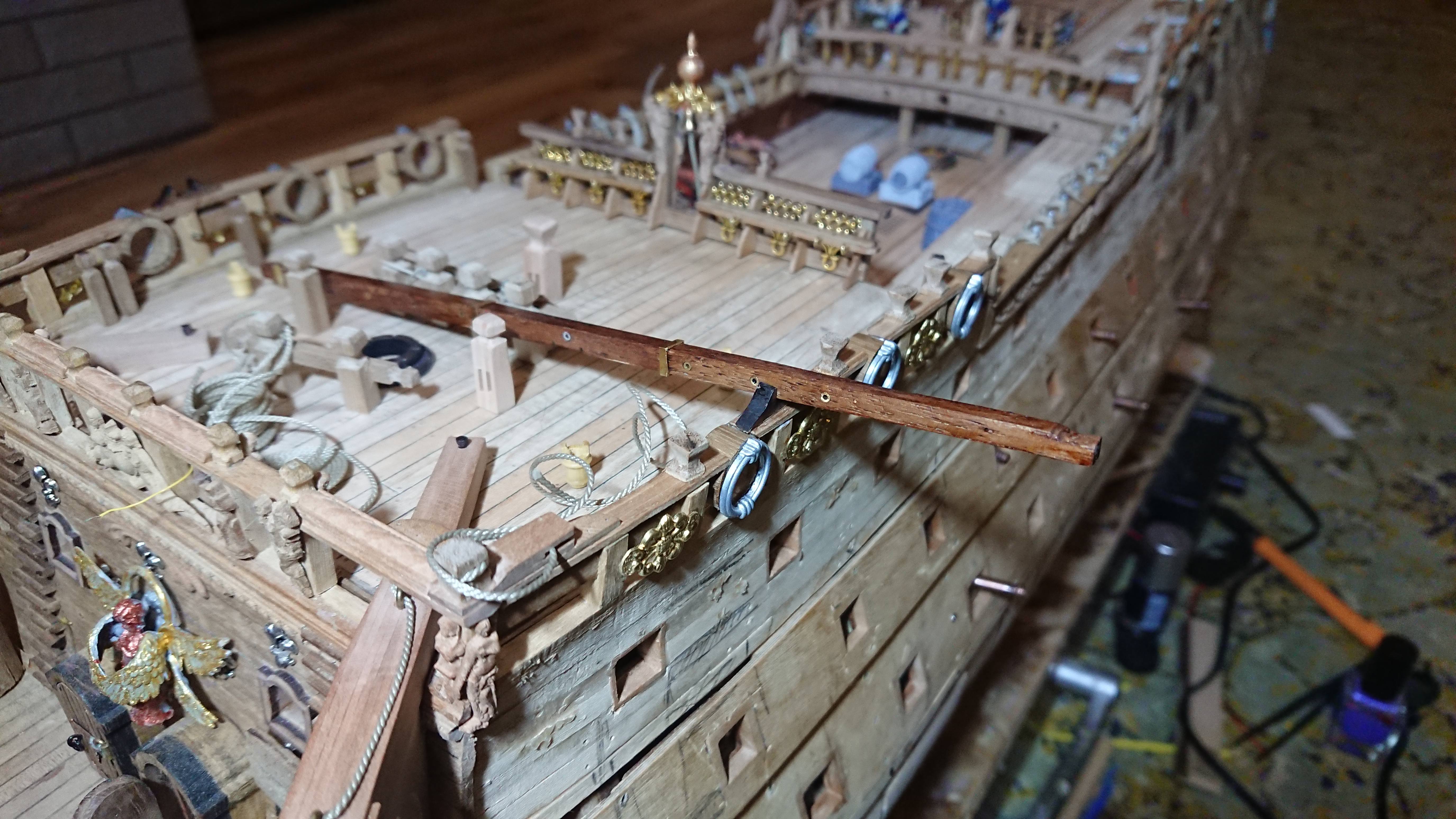

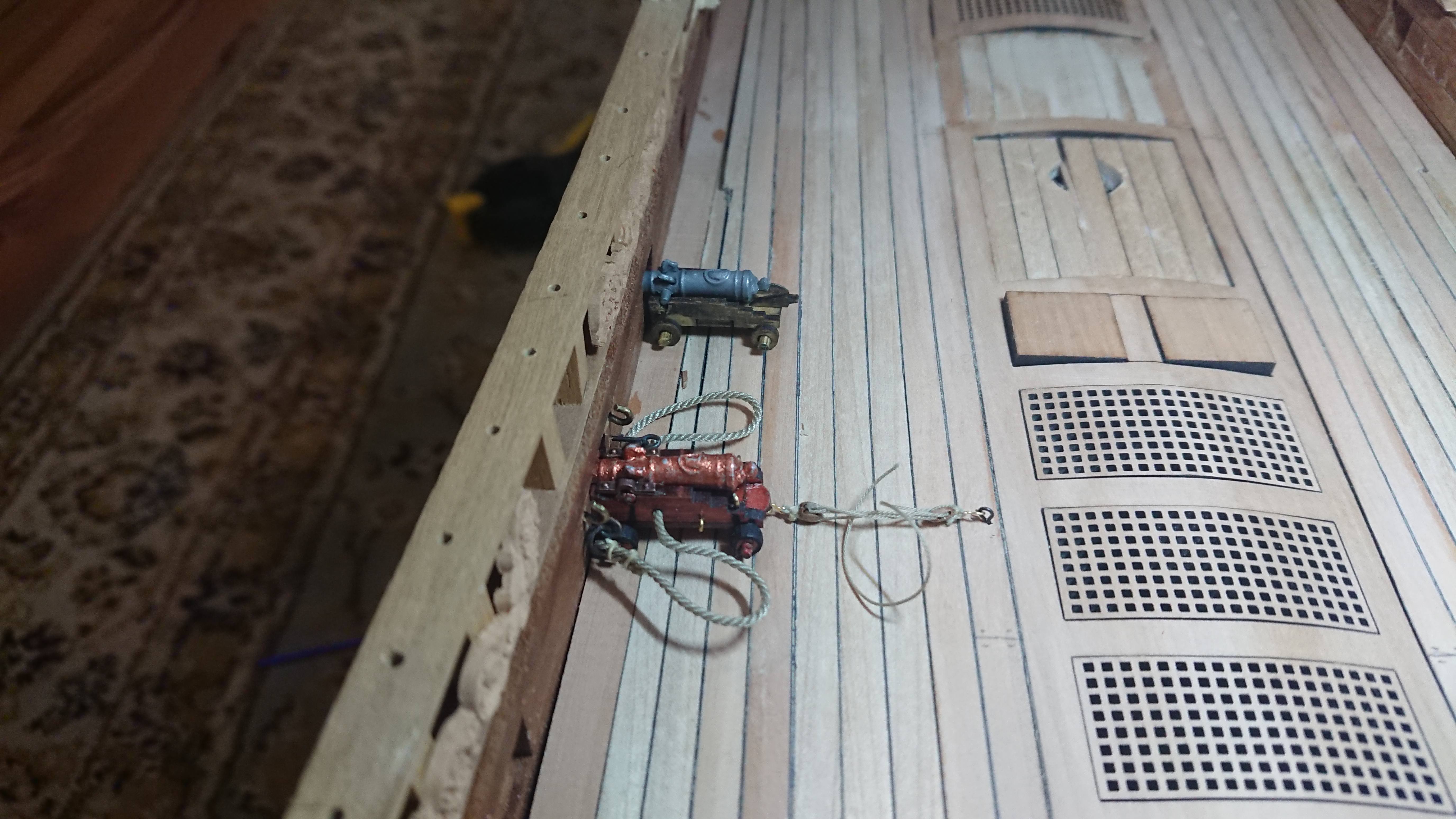

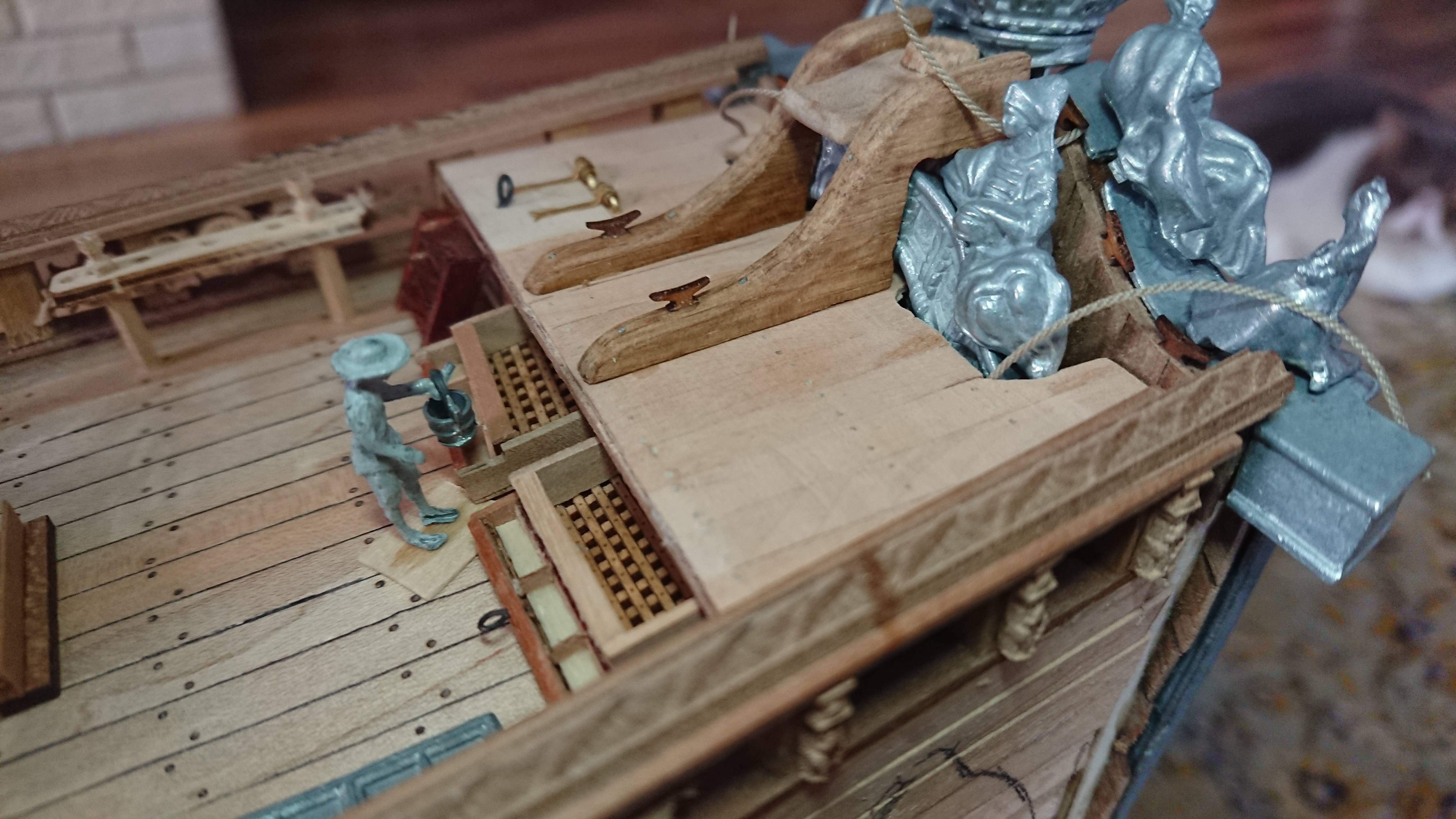

Занимаюсь оборудованием бортов-такелажные брусья, крамболом...
Сообщения: 278
Благодарил (а): 166 раз
Поблагодарили: 118 раз
Сообщение Алексей Владиславович Пономарёв » 05 дек 2022, 19:41
Андрей добрый вечер, поясни всем сложность изготовления этой кницы

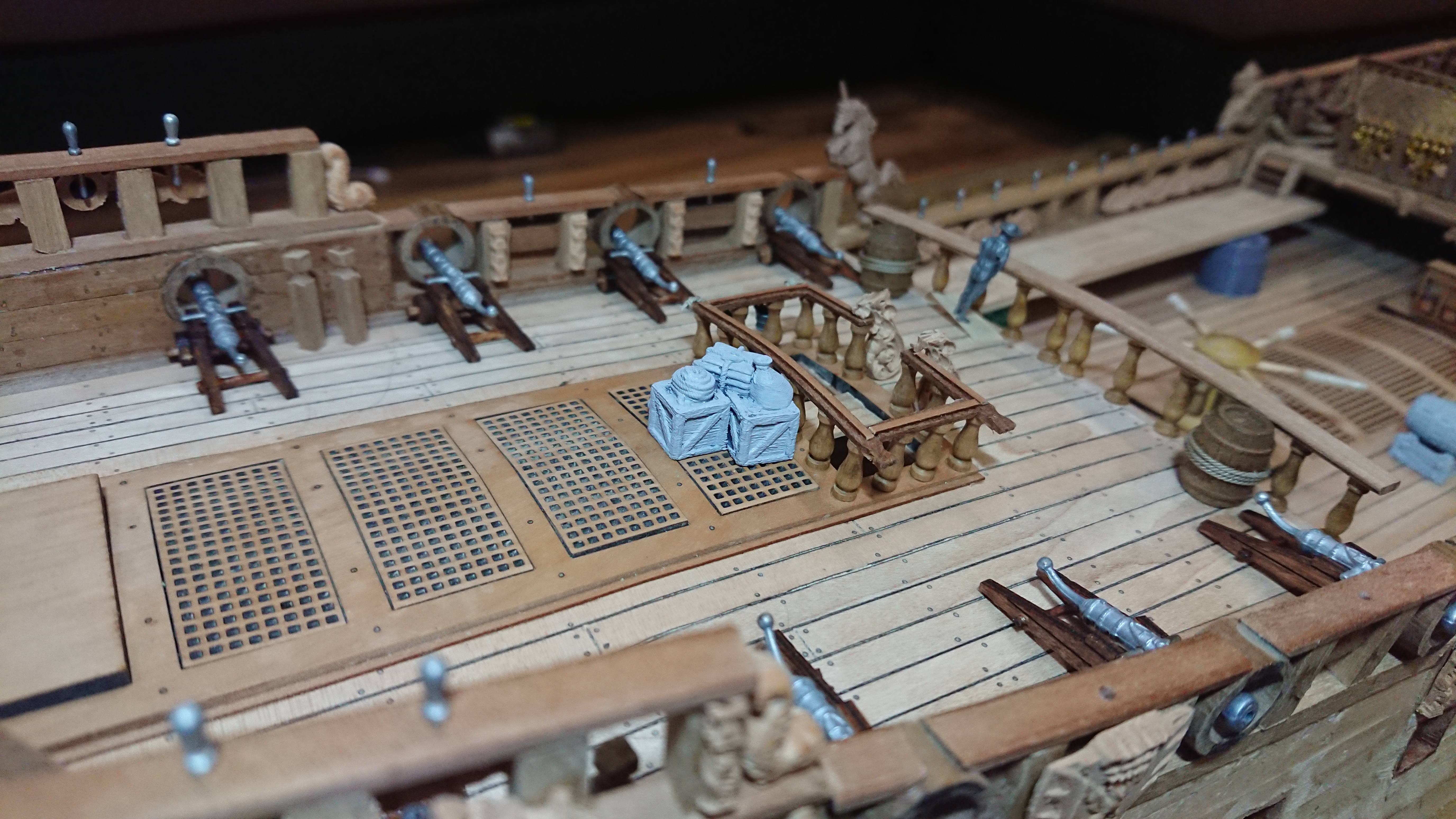

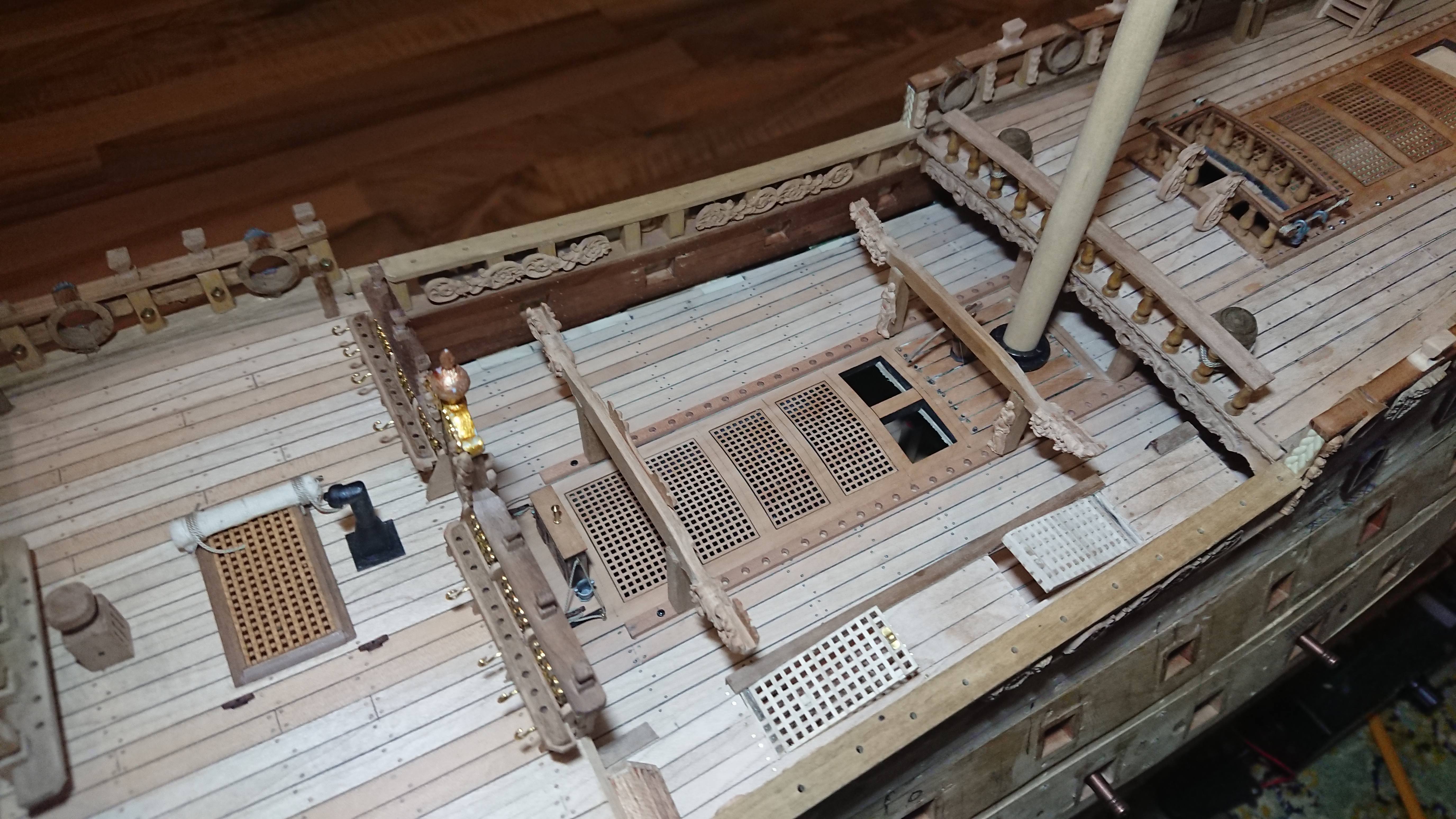

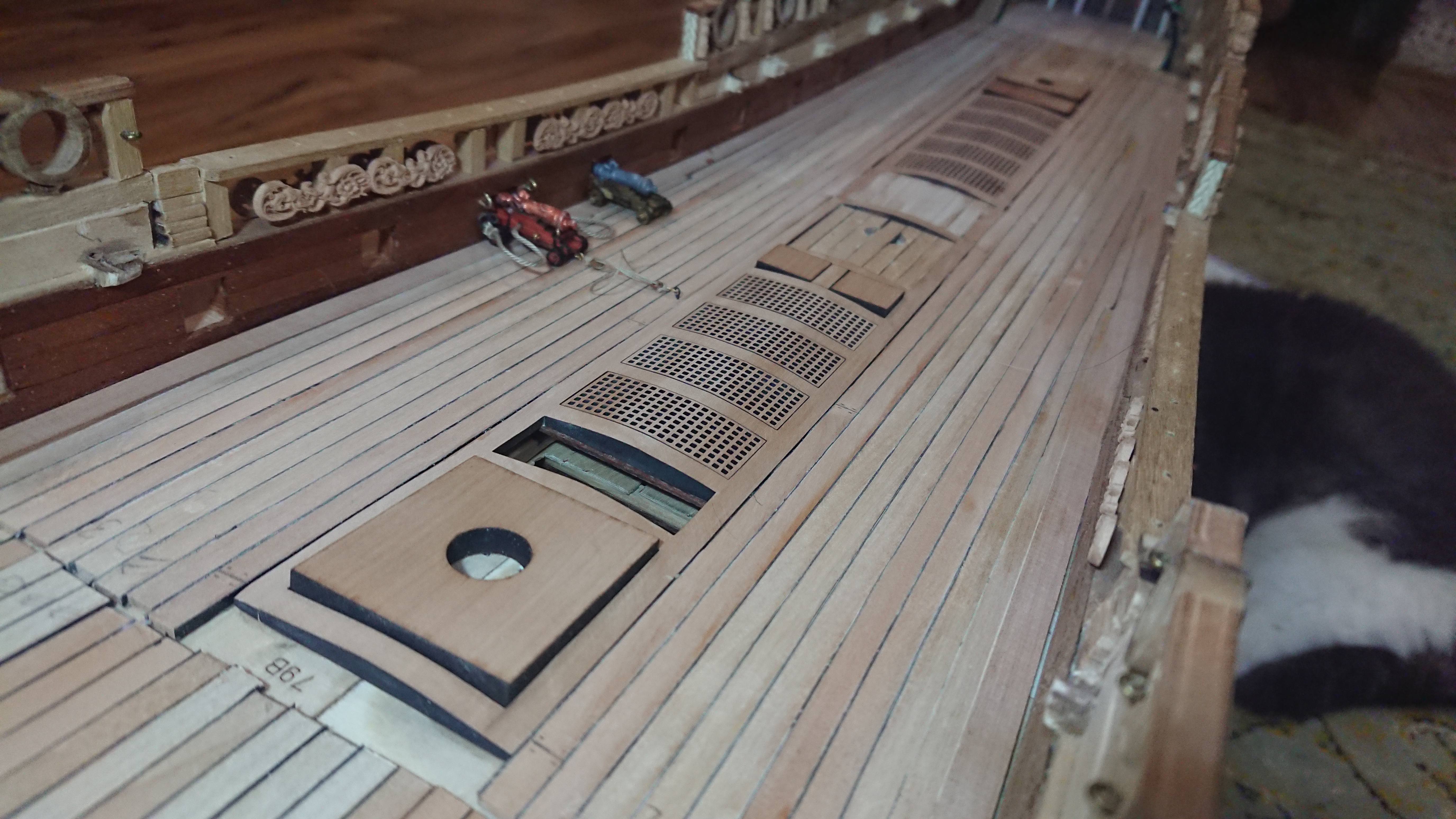

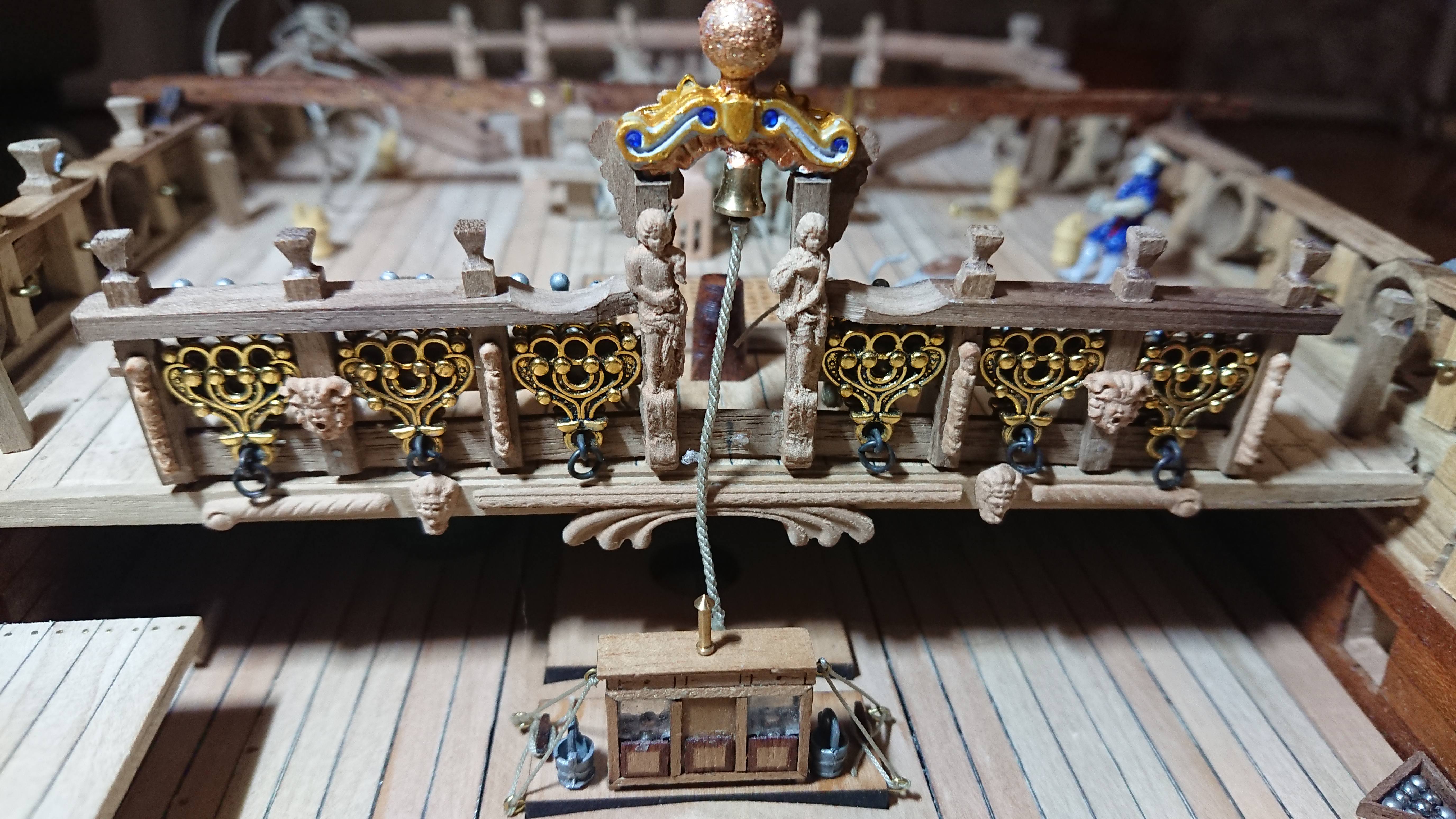

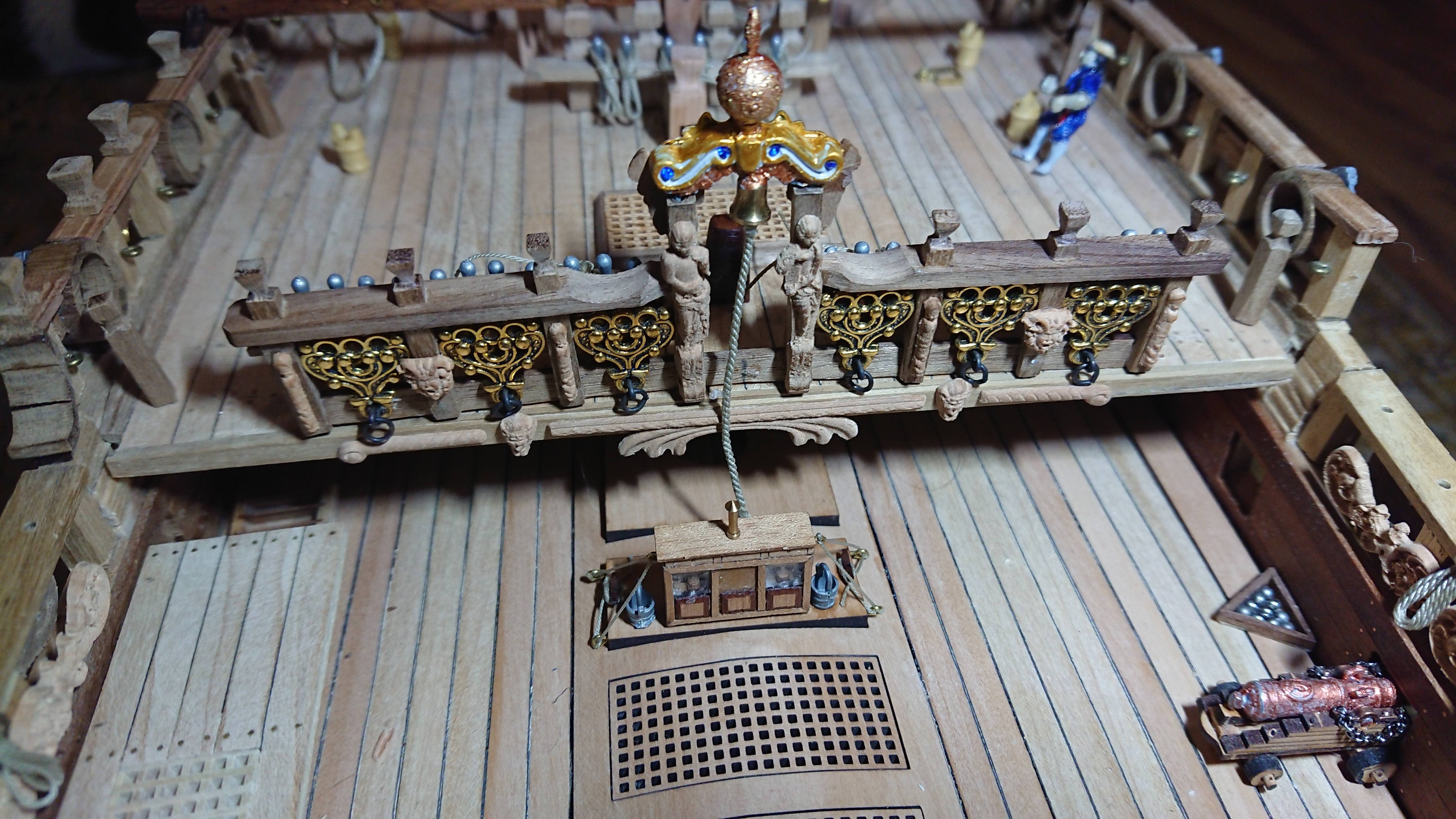

Занимался курятником. Изготовил ящик - зип для обслуживания фонарей.

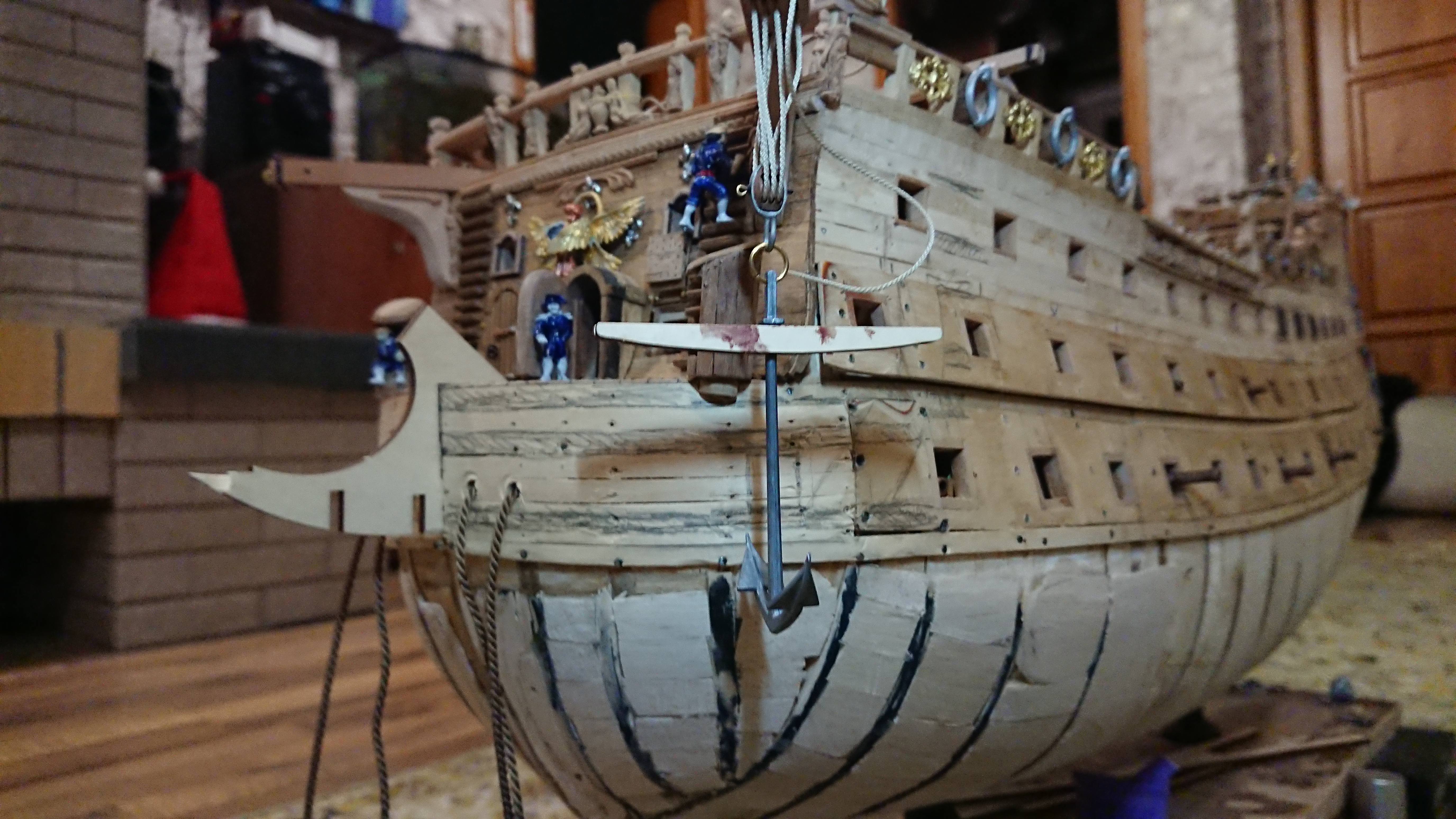

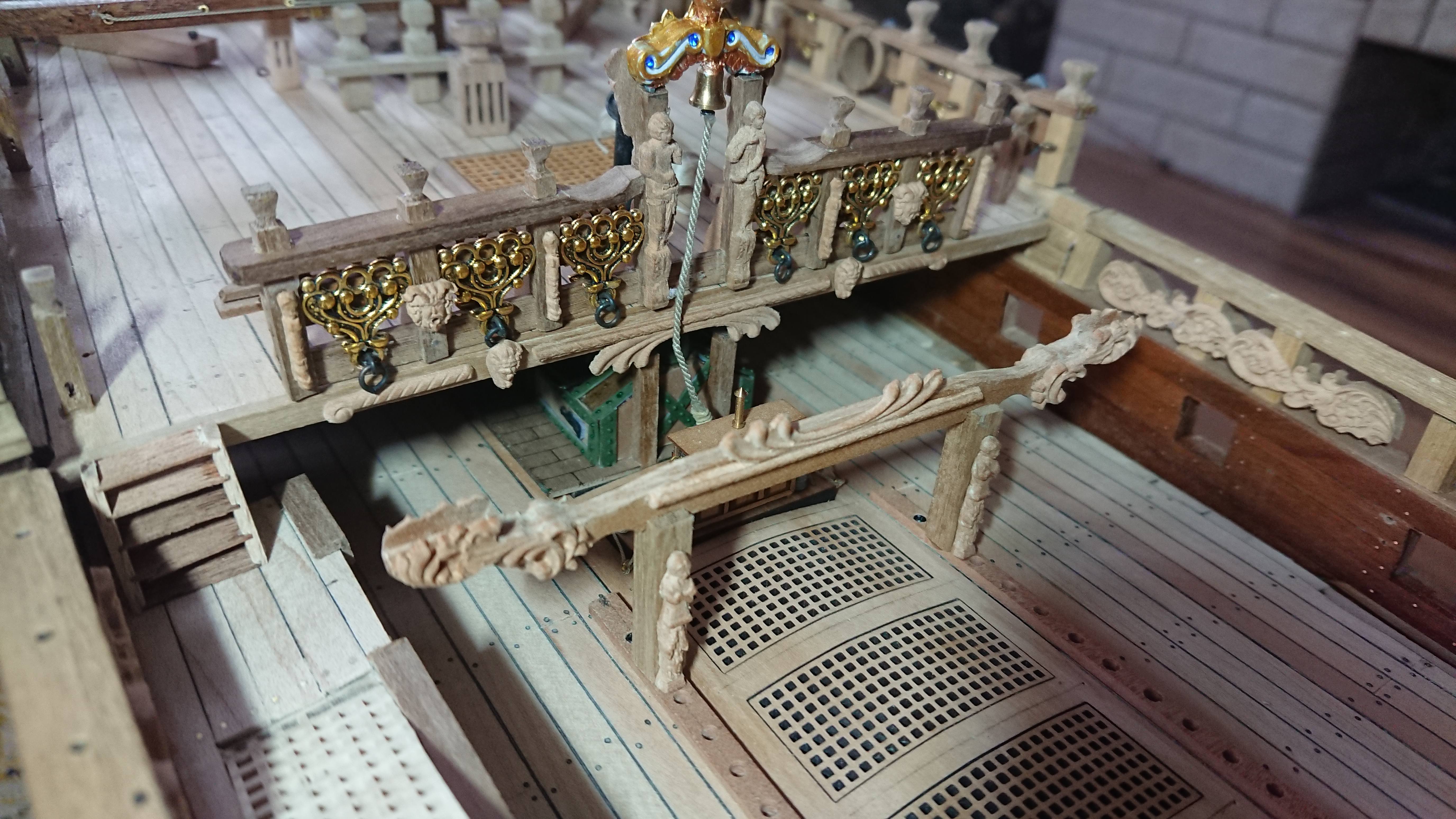

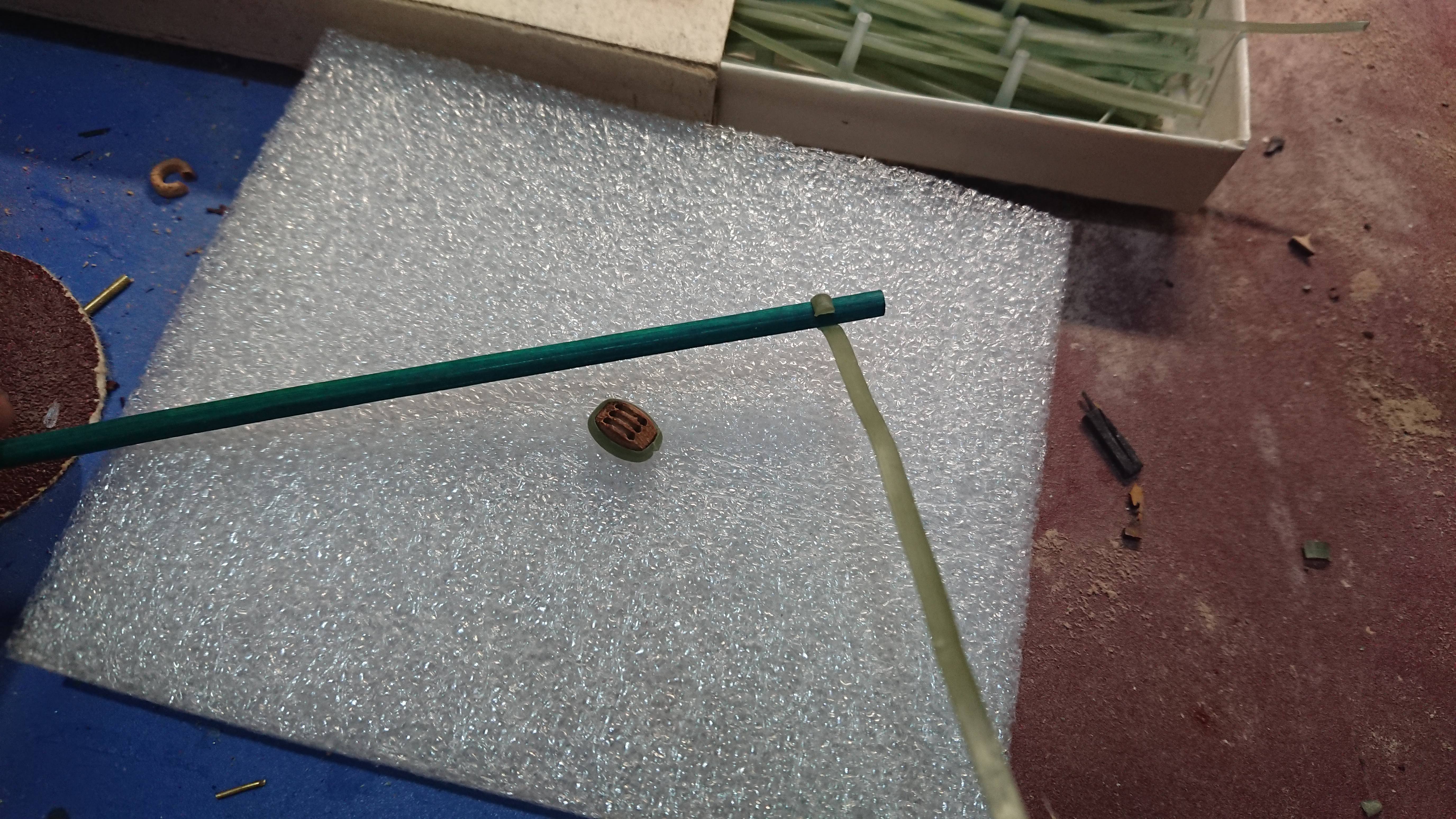

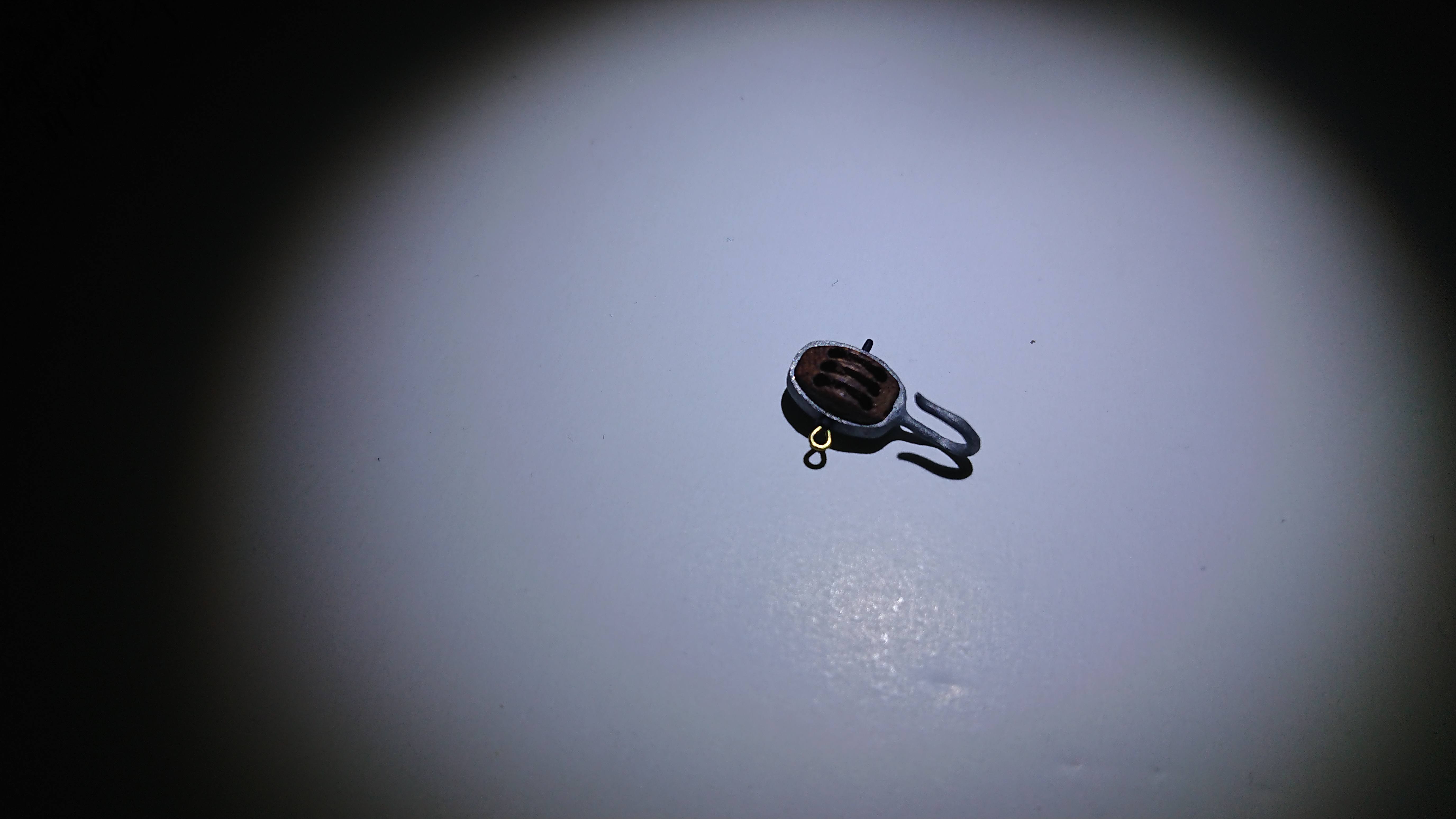

На кануне делал крамболы, кницы к ним. Чтобы не уходить от этой темы сделал кат-блок и попытался сделать обвязку.
Сообщения: 87
Сообщение Андрей Евгеньевич Крюков 3 » 25 дек 2022, 14:46

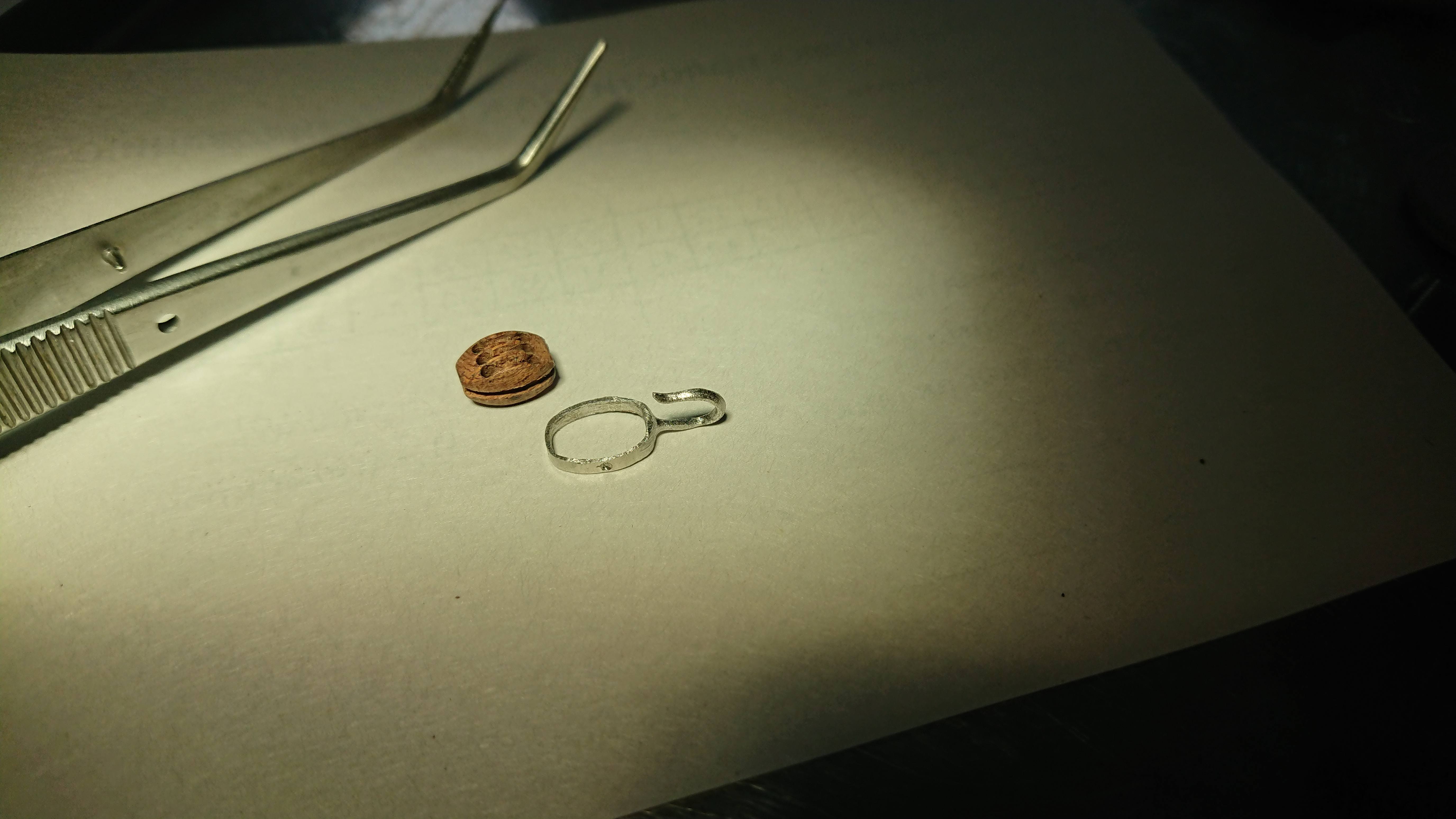

Блок трёхшкивный заказал на Али. Железную окантовку смоделировал из воска отдал в литейку.
Сообщения: 87
Сообщение Андрей Евгеньевич Крюков 3 » 25 дек 2022, 14:47
Получилась нержавейка, обработал на турбине алмазными борами отпескоструил. Работой доволен впереди ещё один блок

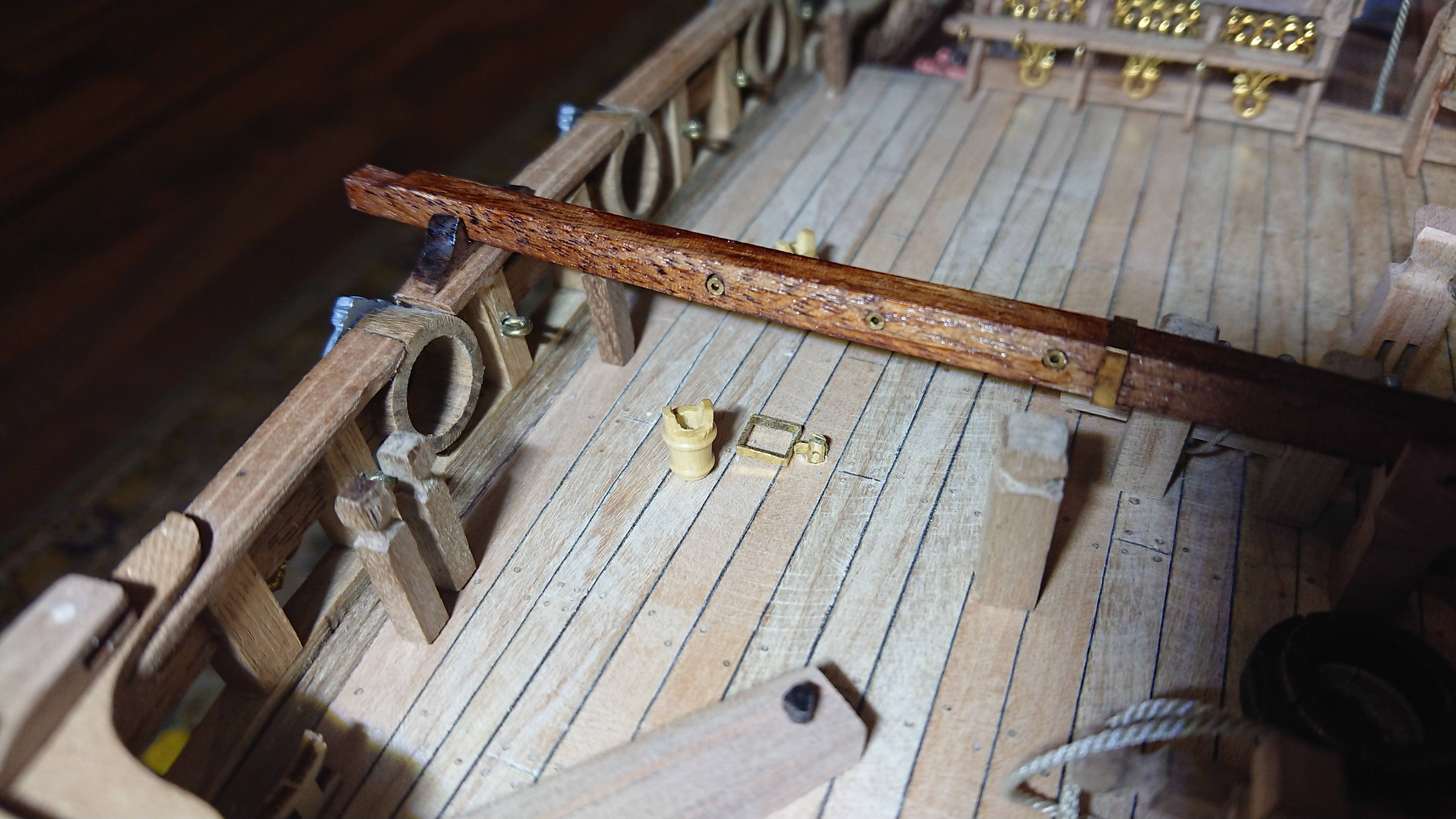

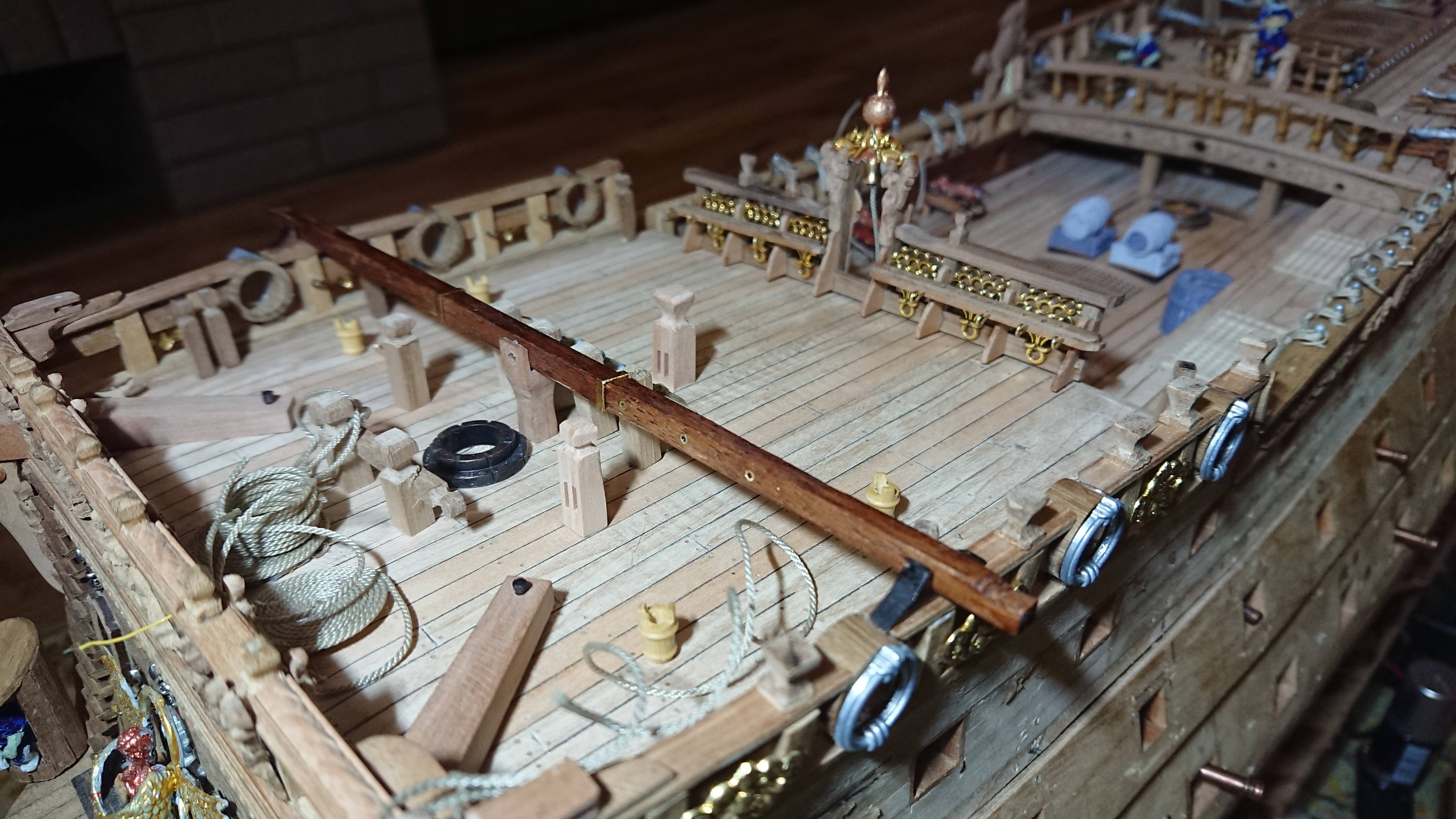

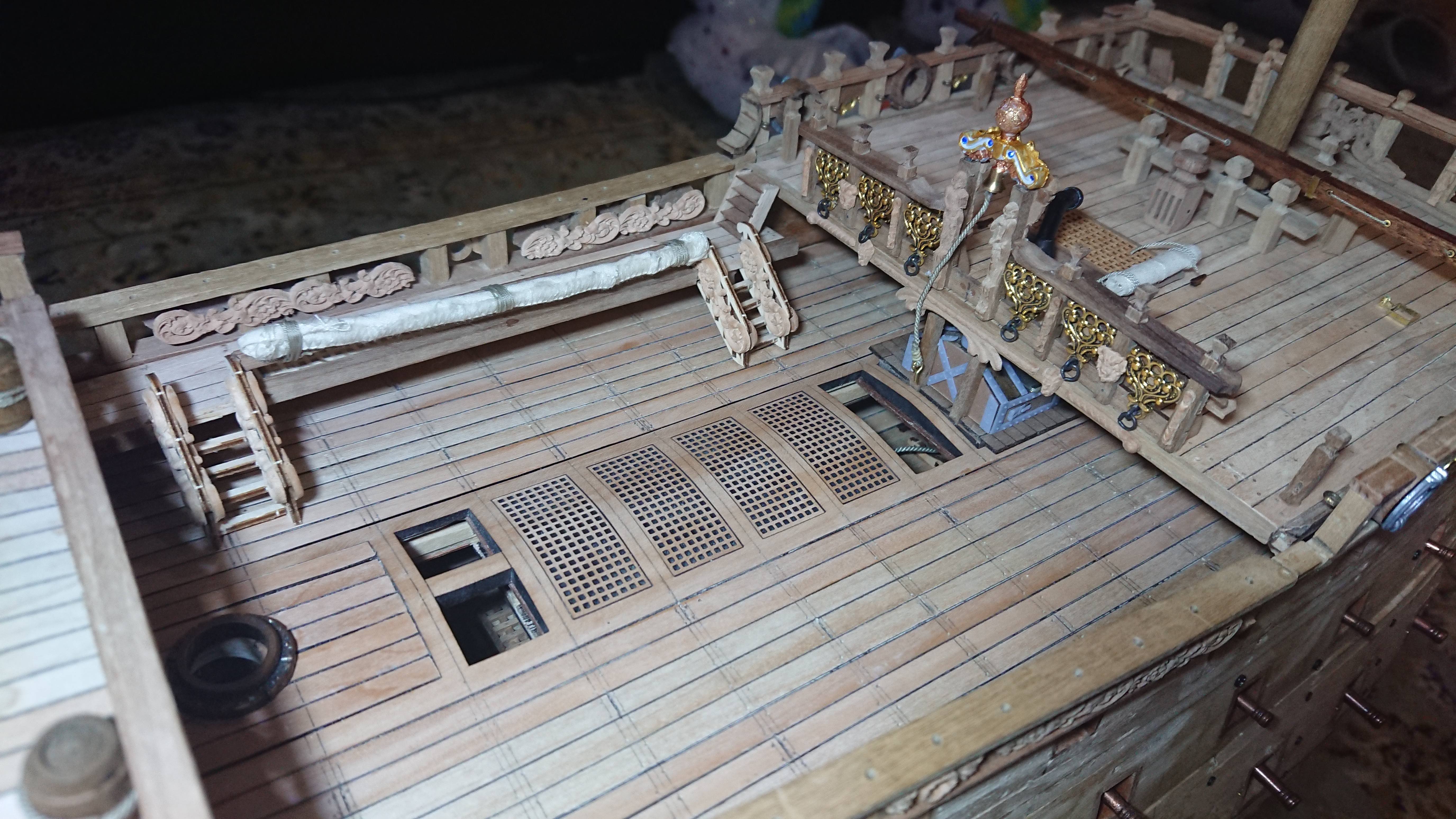

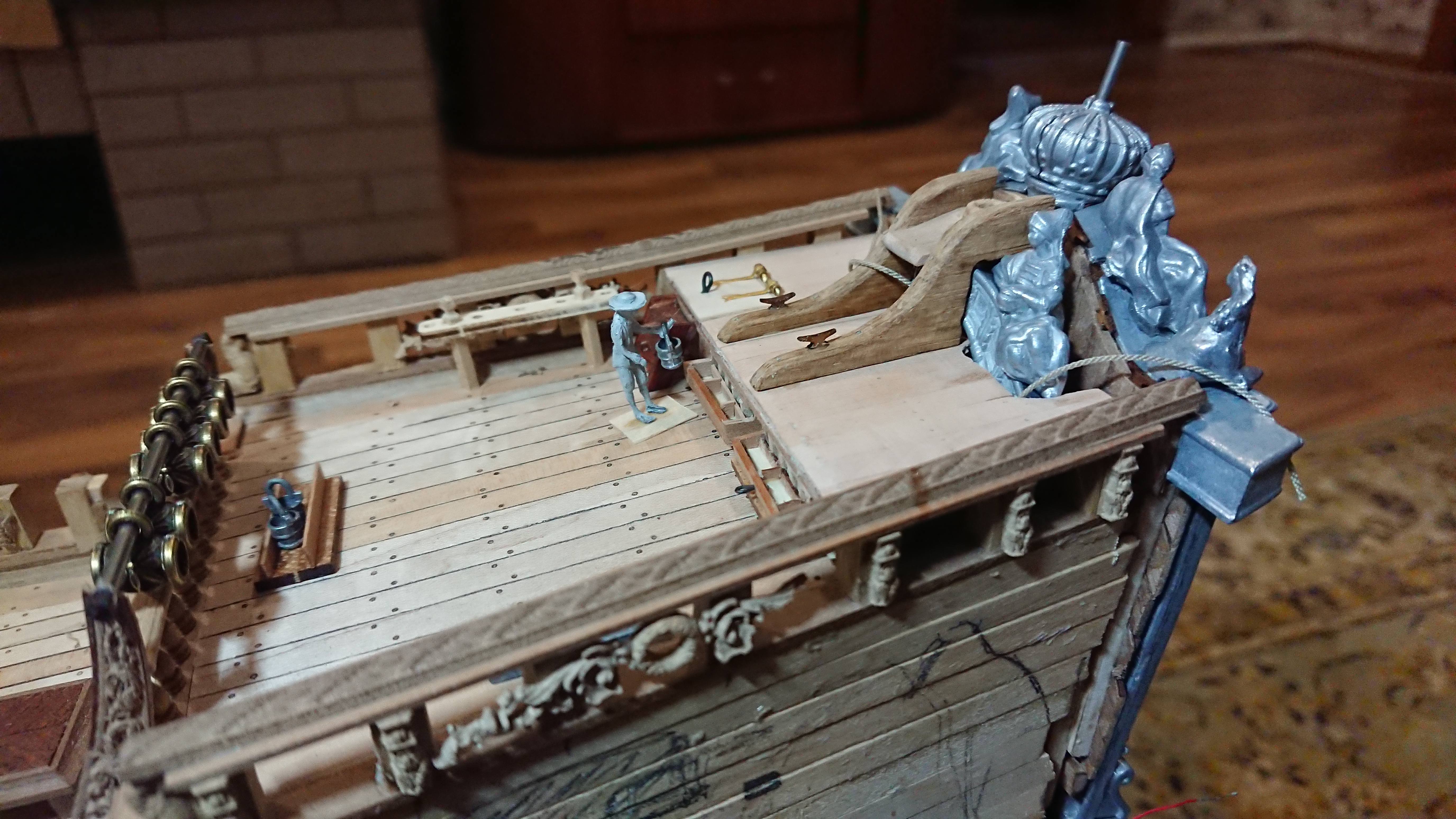

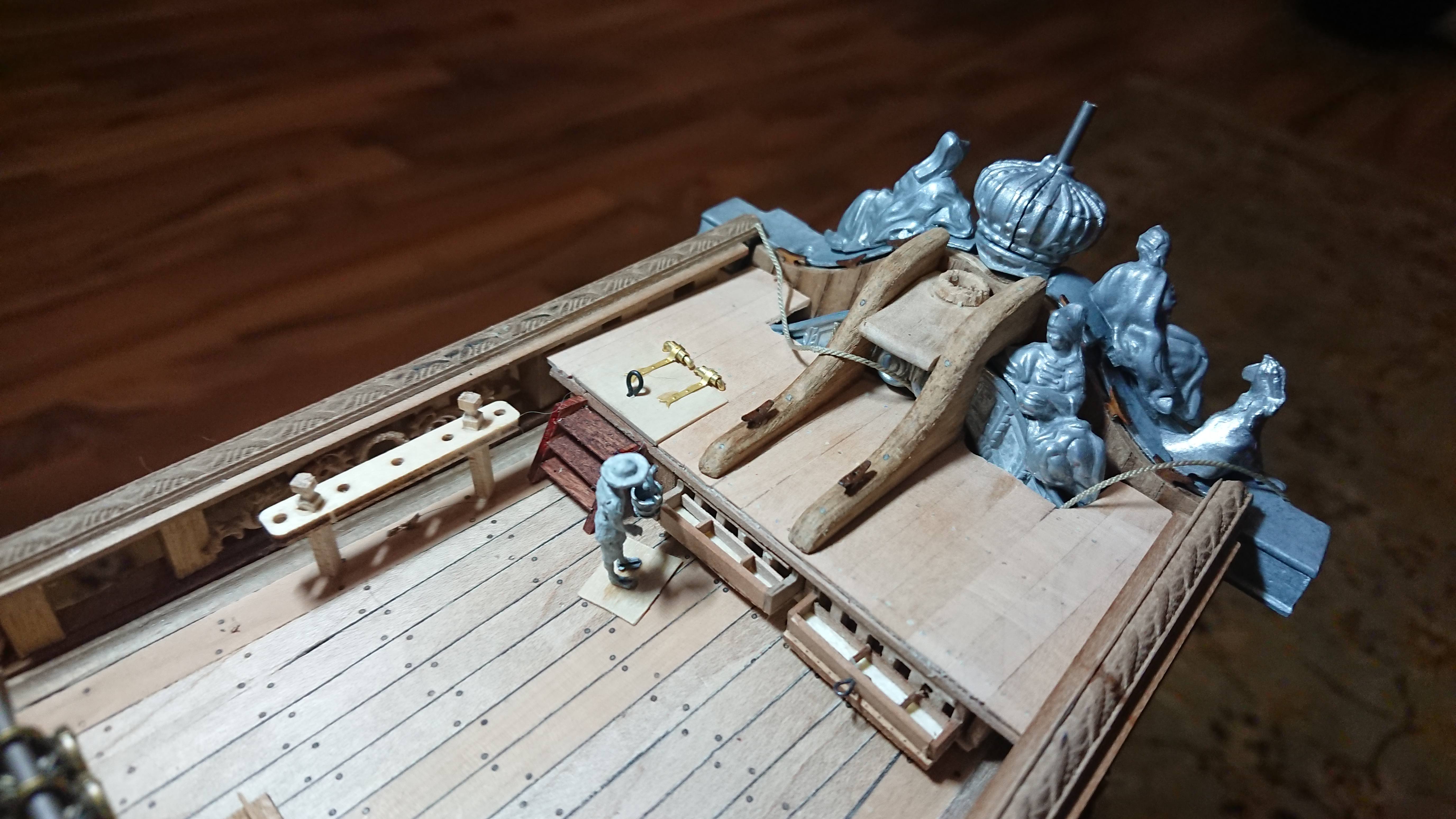

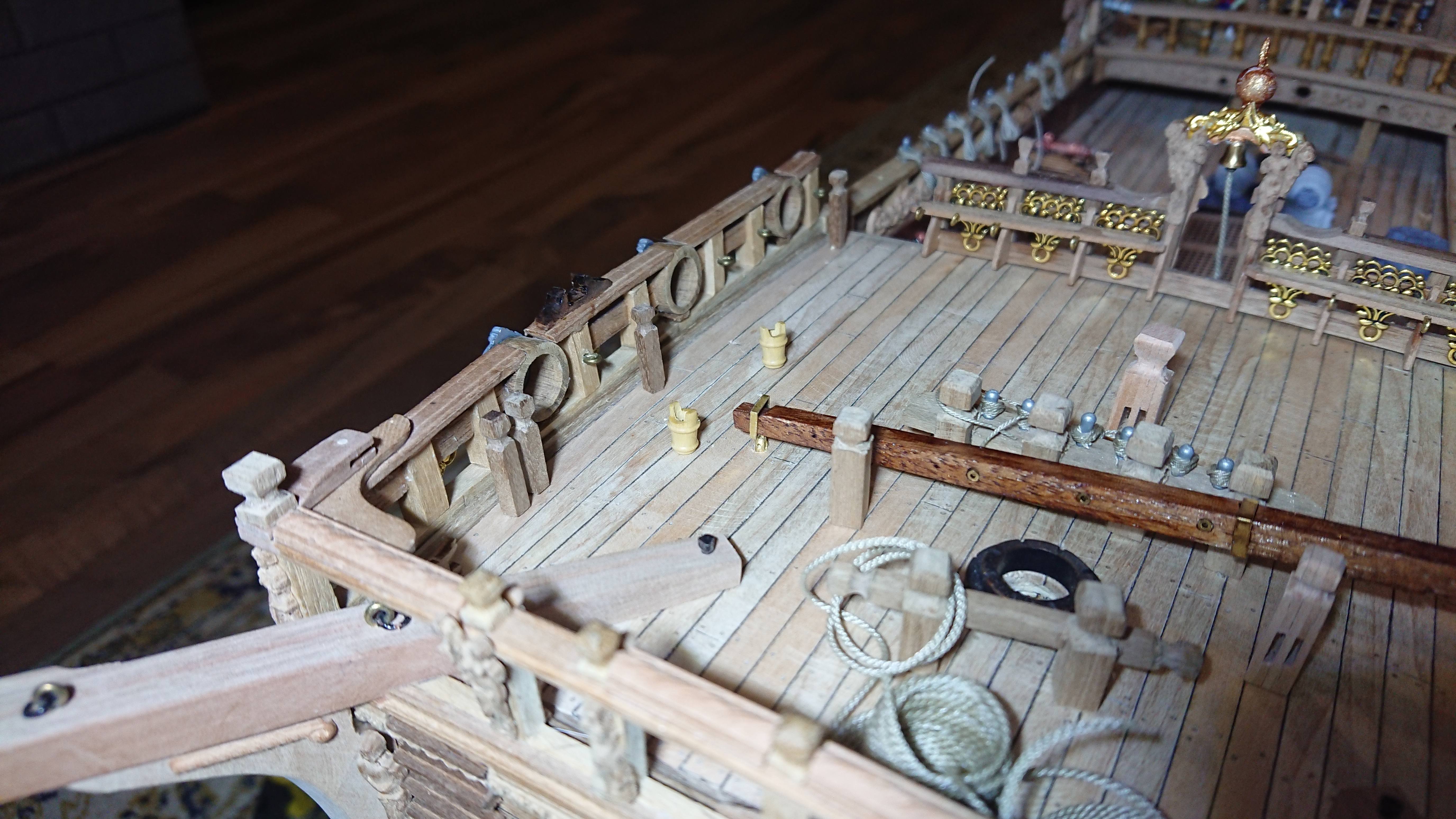

Пентер-балка, это мощный брус, равный по длине максимальной ширине бака. Этот брус был предназначен для перевода якорей в горизонтальное положение ("взятие на фиш") и укладку их на руслени.
Сообщения: 87
Сообщение Андрей Евгеньевич Крюков 3 » 31 дек 2022, 22:20
Пентер-балка одним концом заводилась в брекет на палубе и опиралась на бортовой фиф-реельс бака, между топтимберсами, на верхний планширь. Так как нагрузка большая, то,, ставилась подушка из массива дерева. Как и фиф-реельс, подушка была чёрного цвета, не съёмная.

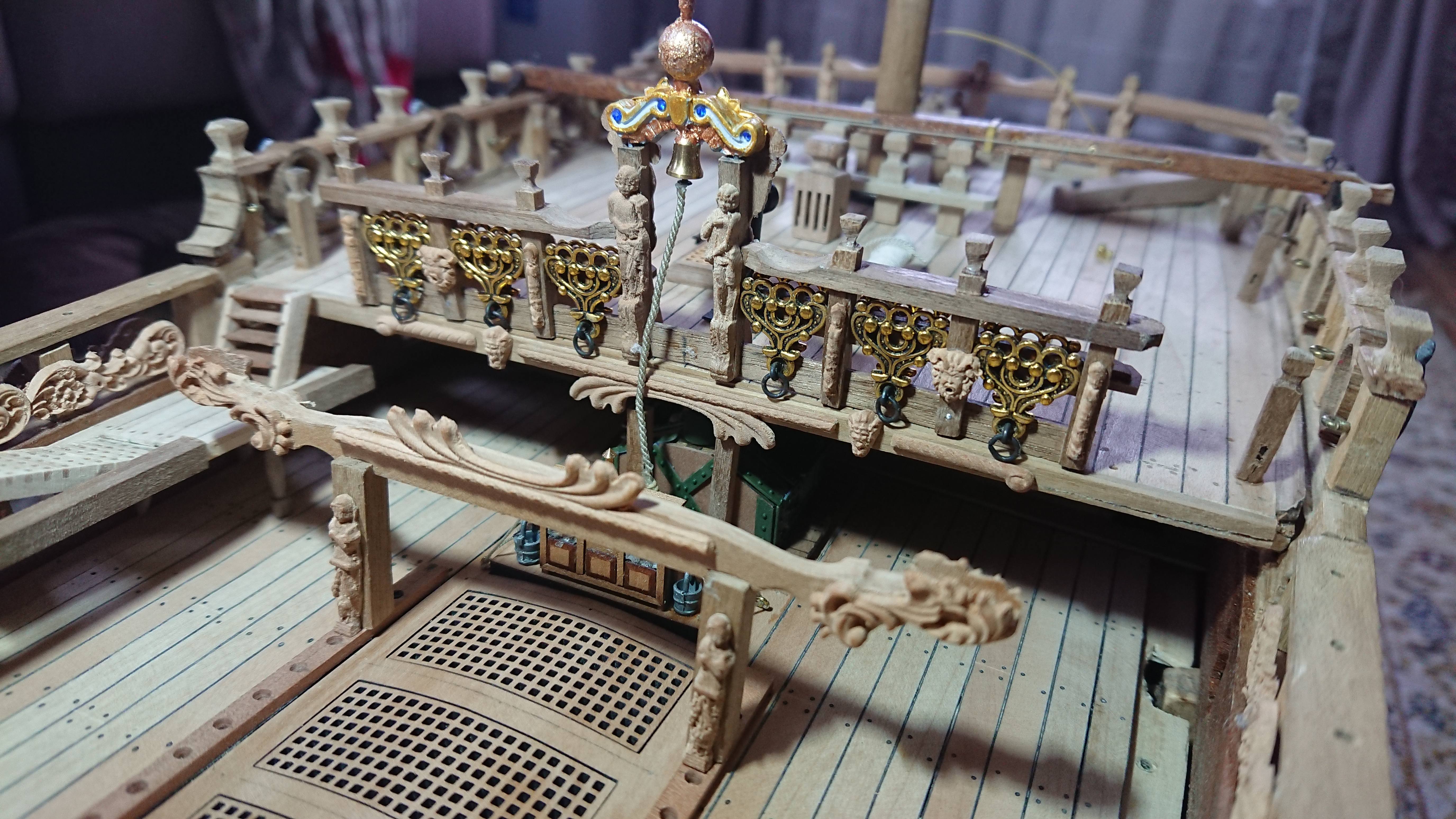

Сообщение Андрей Евгеньевич Крюков 3 » 02 янв 2023, 14:59

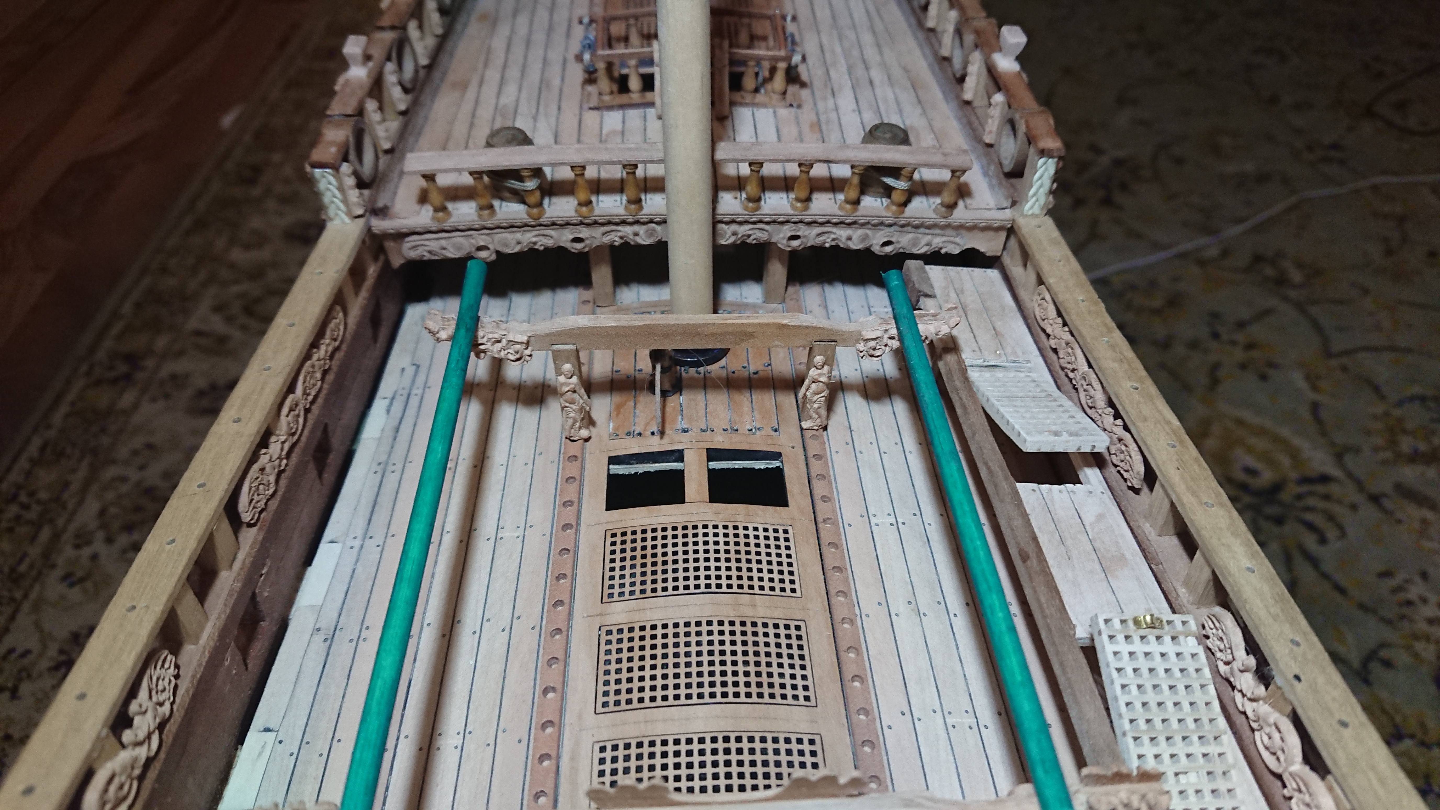

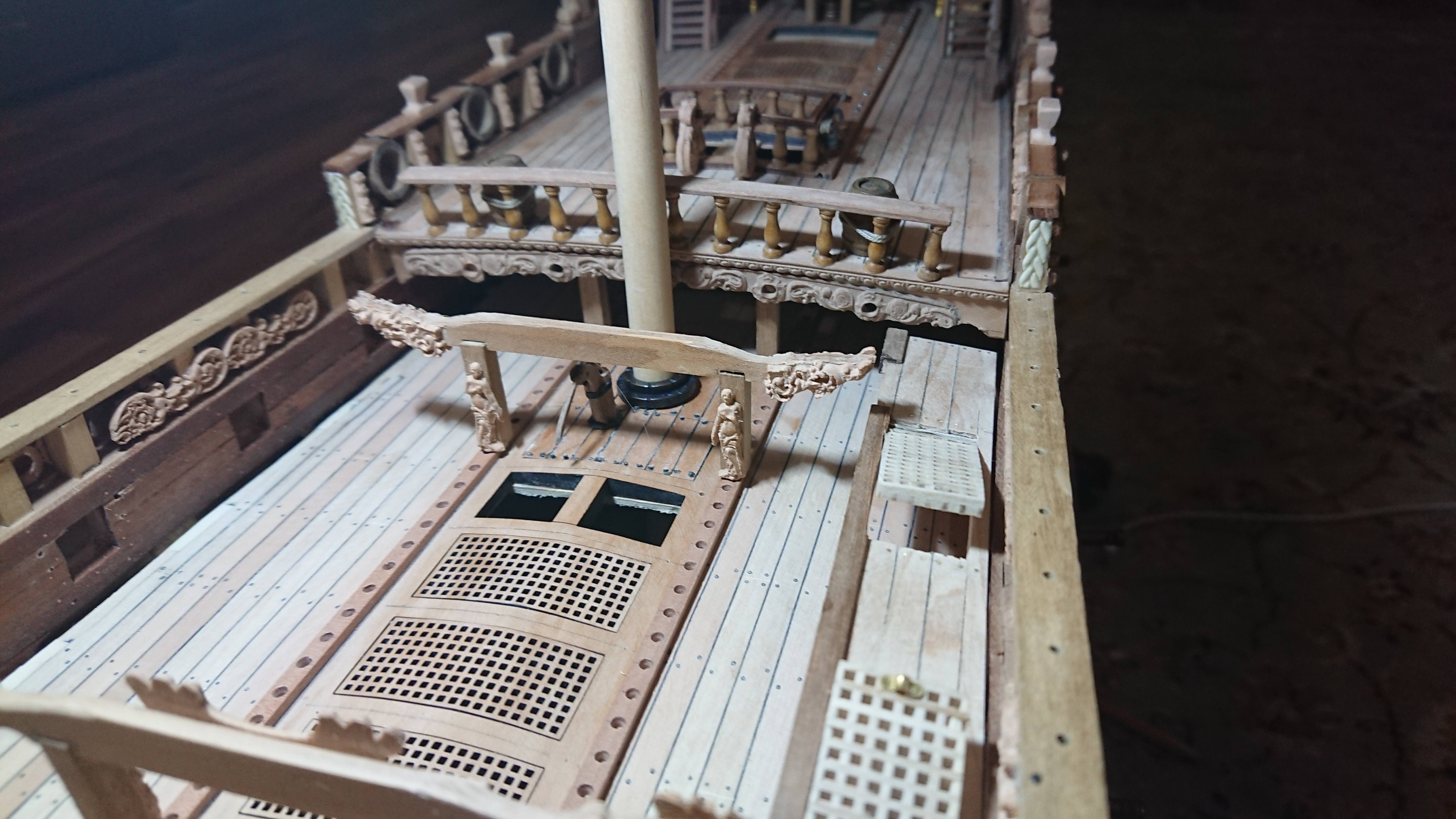

Задний релинг бака, задний фиф-реельс бака. Это битенги, расположенные на заднем бимсе бака. Их восемь, они сгруппированы по четыре горизонтальной планкой-реельсом. Сами битенг
установил на крайний бимс бака. Поддерживаются битенги небольшими кницами, и эти кницы стоят уже на палубных досках.

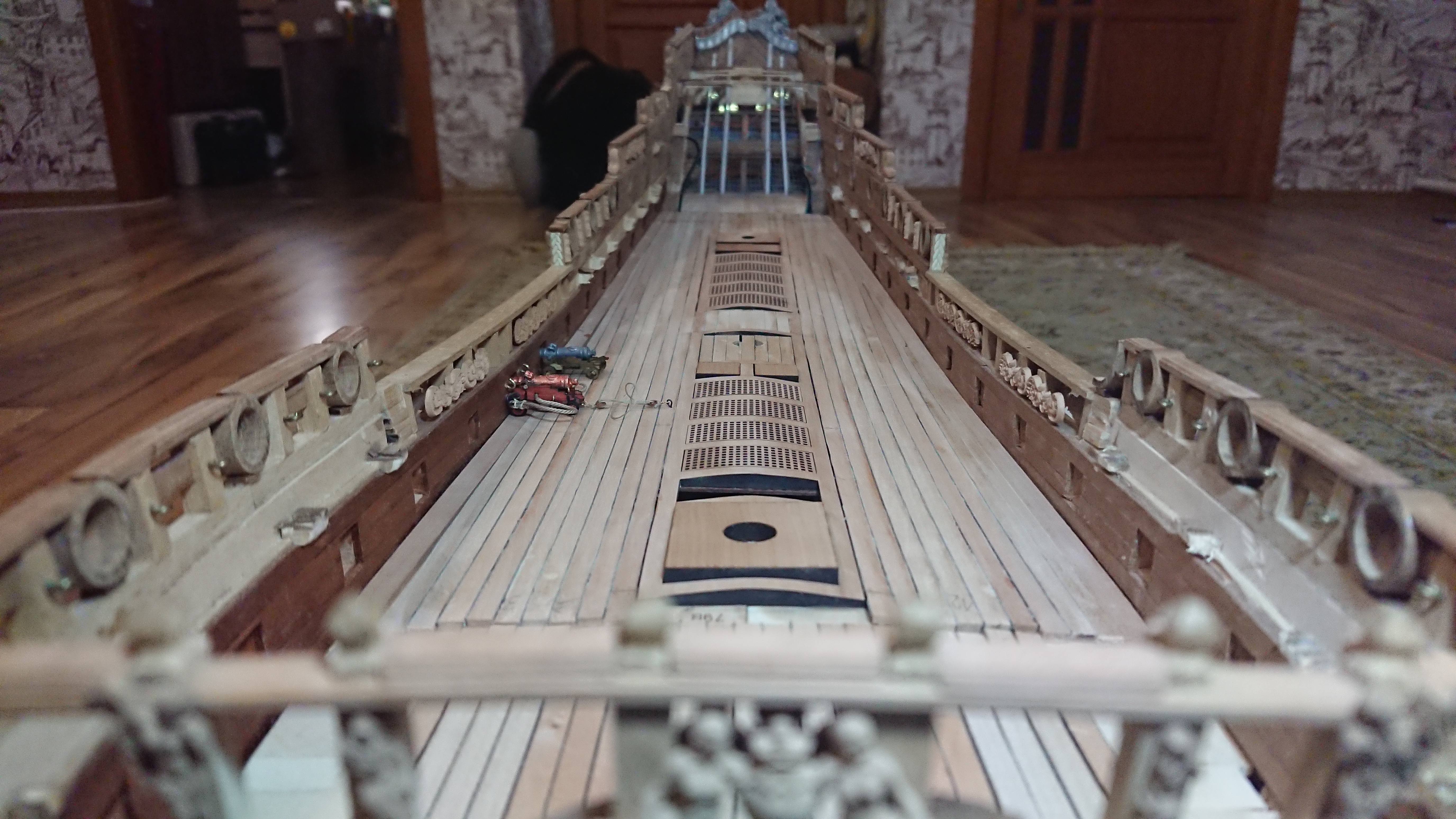

У меня вопрос по круглым обрамлениям портов. Как Вы делали, высверливали кругляк, или набирали из реек по болванке, на фото не очень хорошо видно. Из какого материала(порода)? Опишите пожалуйста технологию, если это возможно.
Заранее благодарен.
Сообщения: 87
Сообщение Андрей Евгеньевич Крюков 3 » 09 янв 2023, 17:56
Евгений, здравствуйте. Вас тоже с новым годом! И рождеством 🤶
Ваш вопрос понятен. Да я брал кругляк 14мм американский орех и по центру сверлом прошёлся. Важно соблюсти центр ну и прямо просверлить, не скосить. Ведь всё это делал руками,а не настонке.

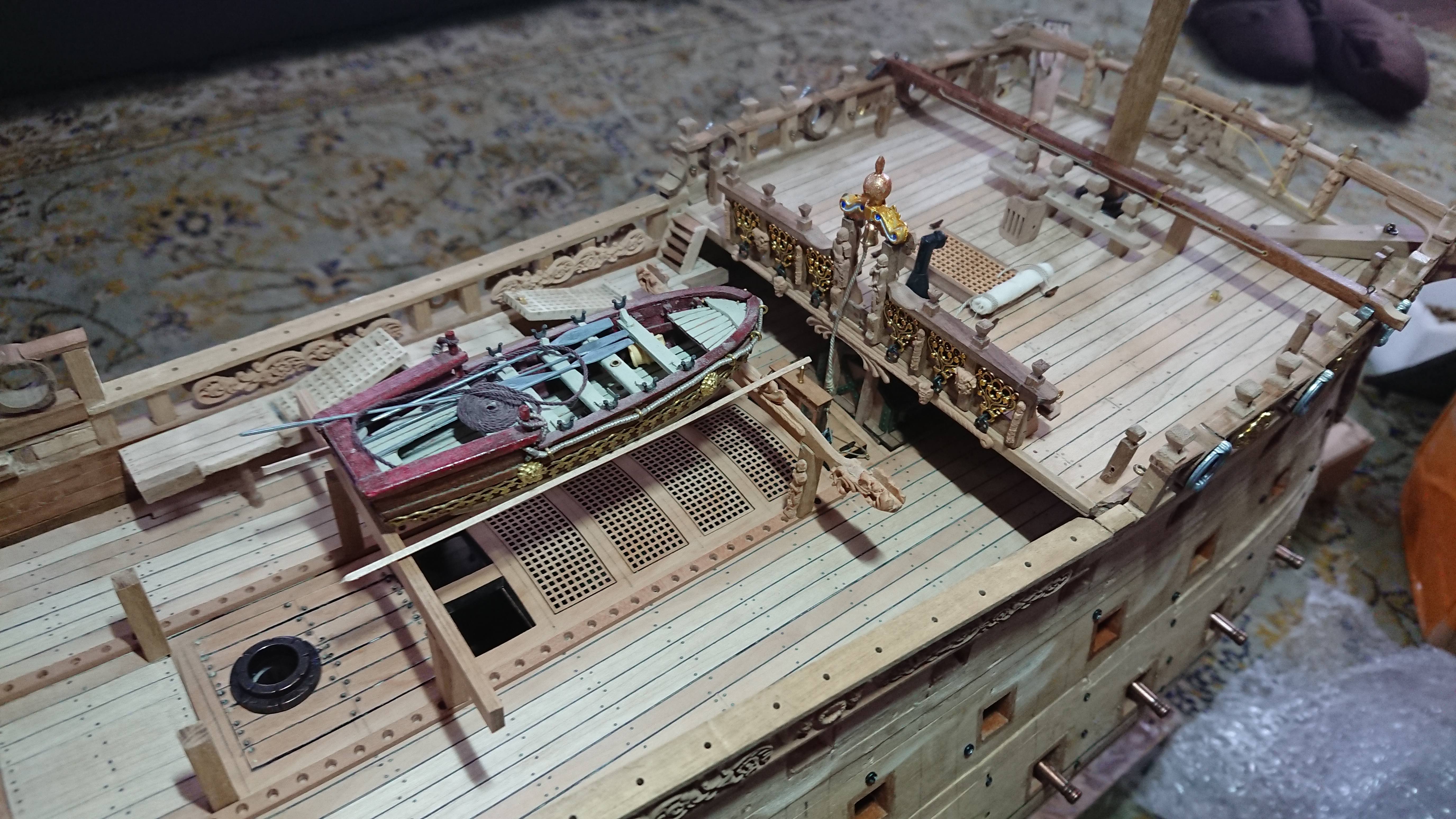

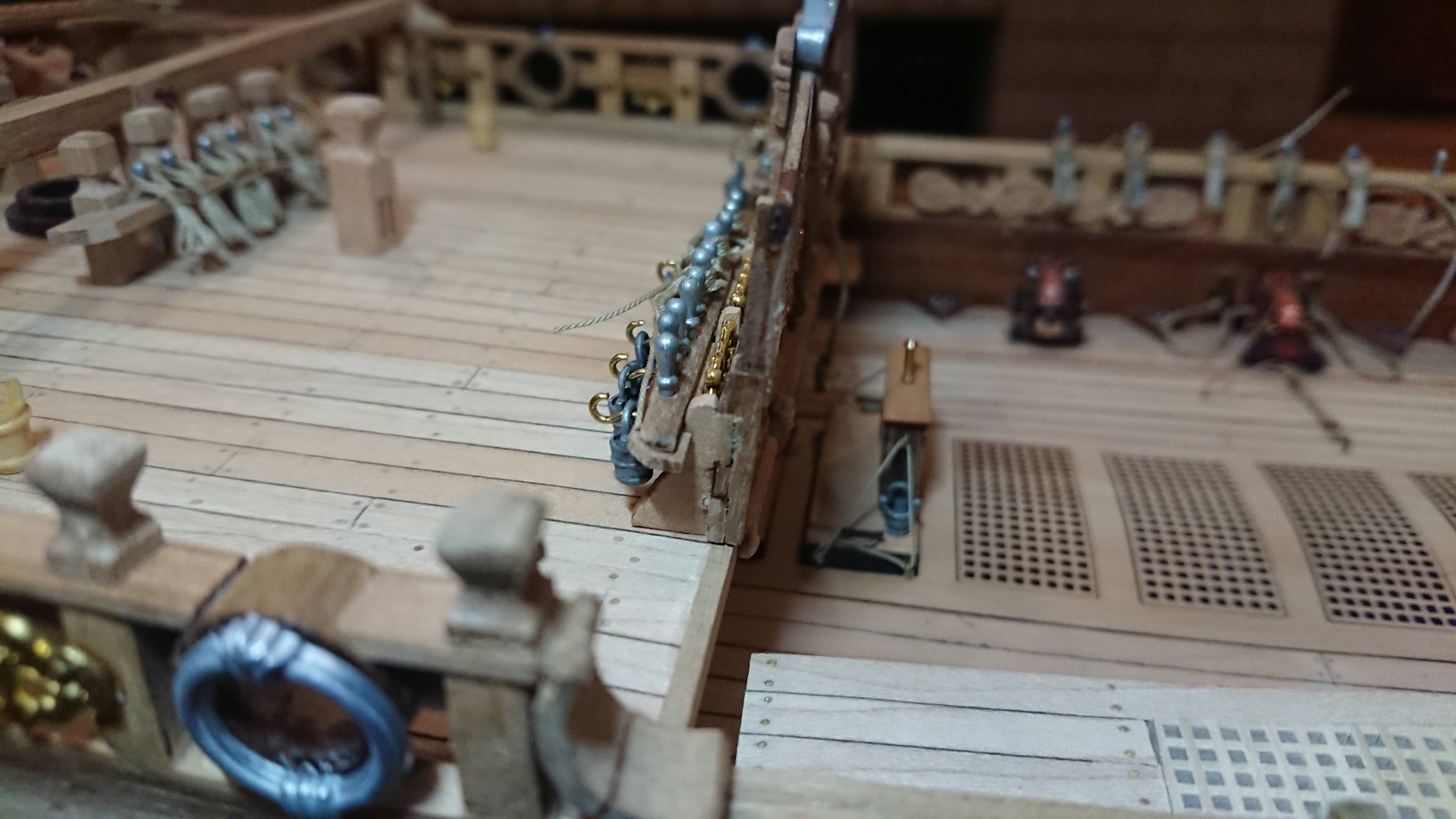

Крепление для шлюпок.
Сообщения: 87
Сообщение Андрей Евгеньевич Крюков 3 » 17 янв 2023, 06:53

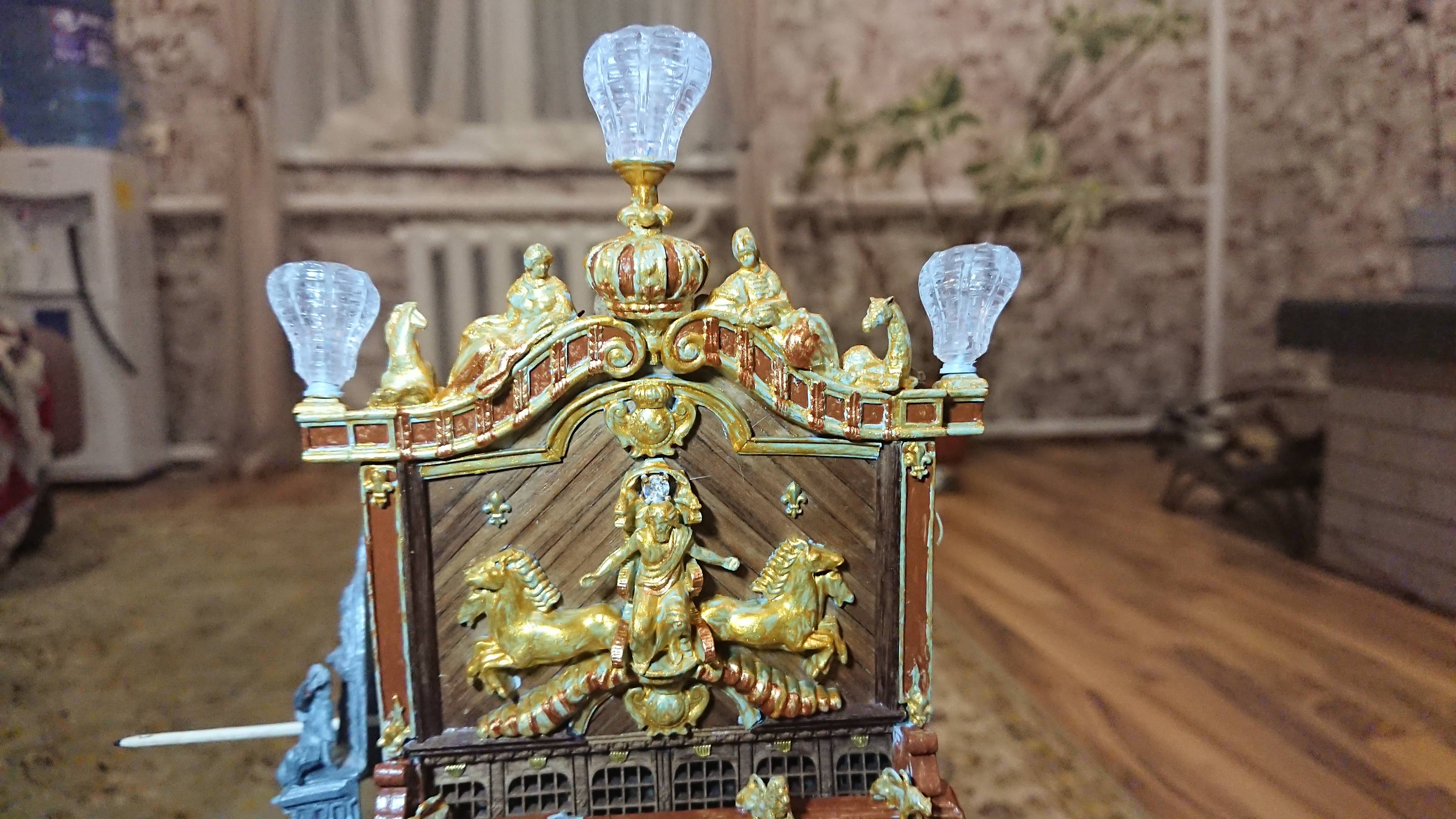

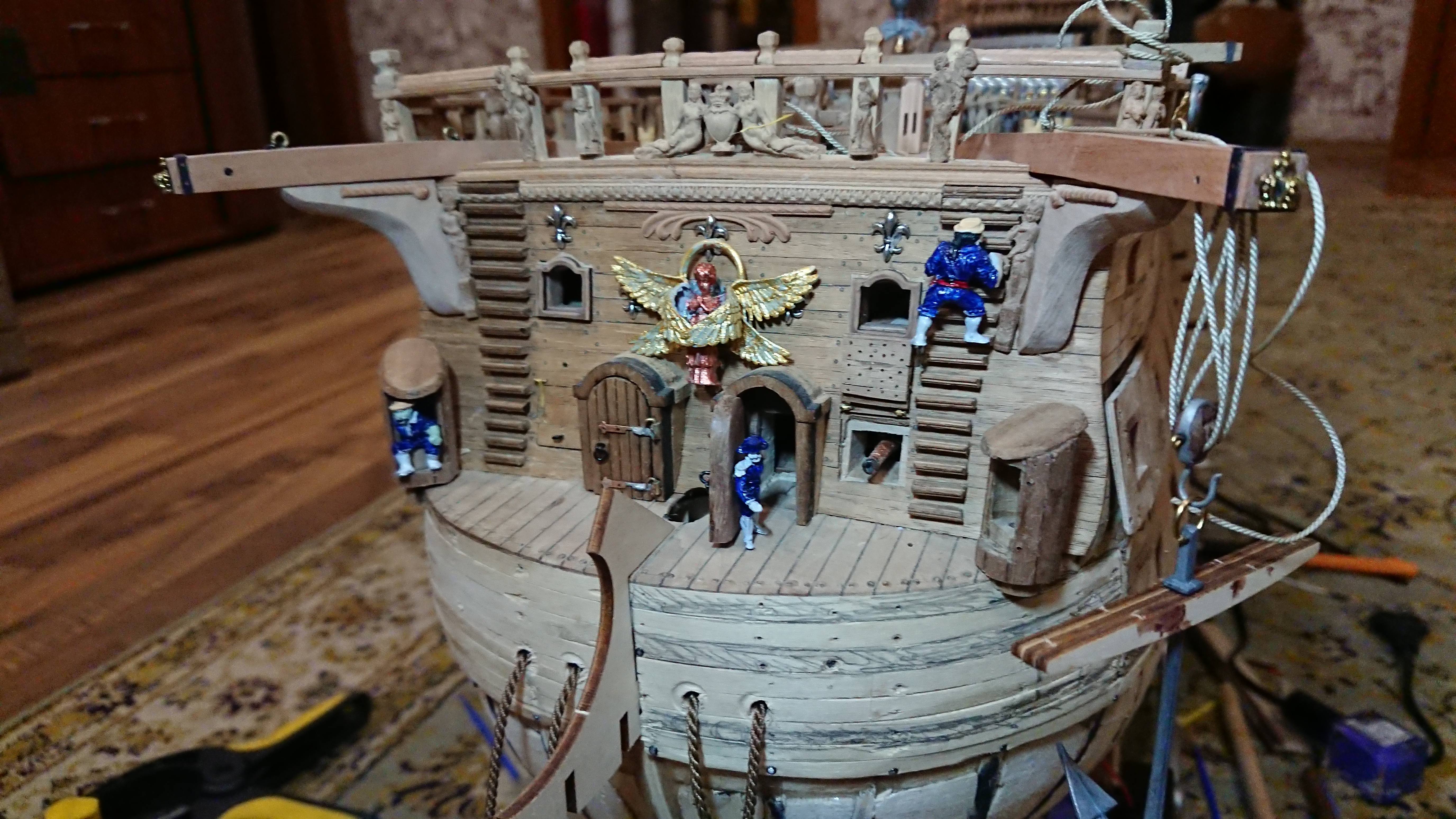

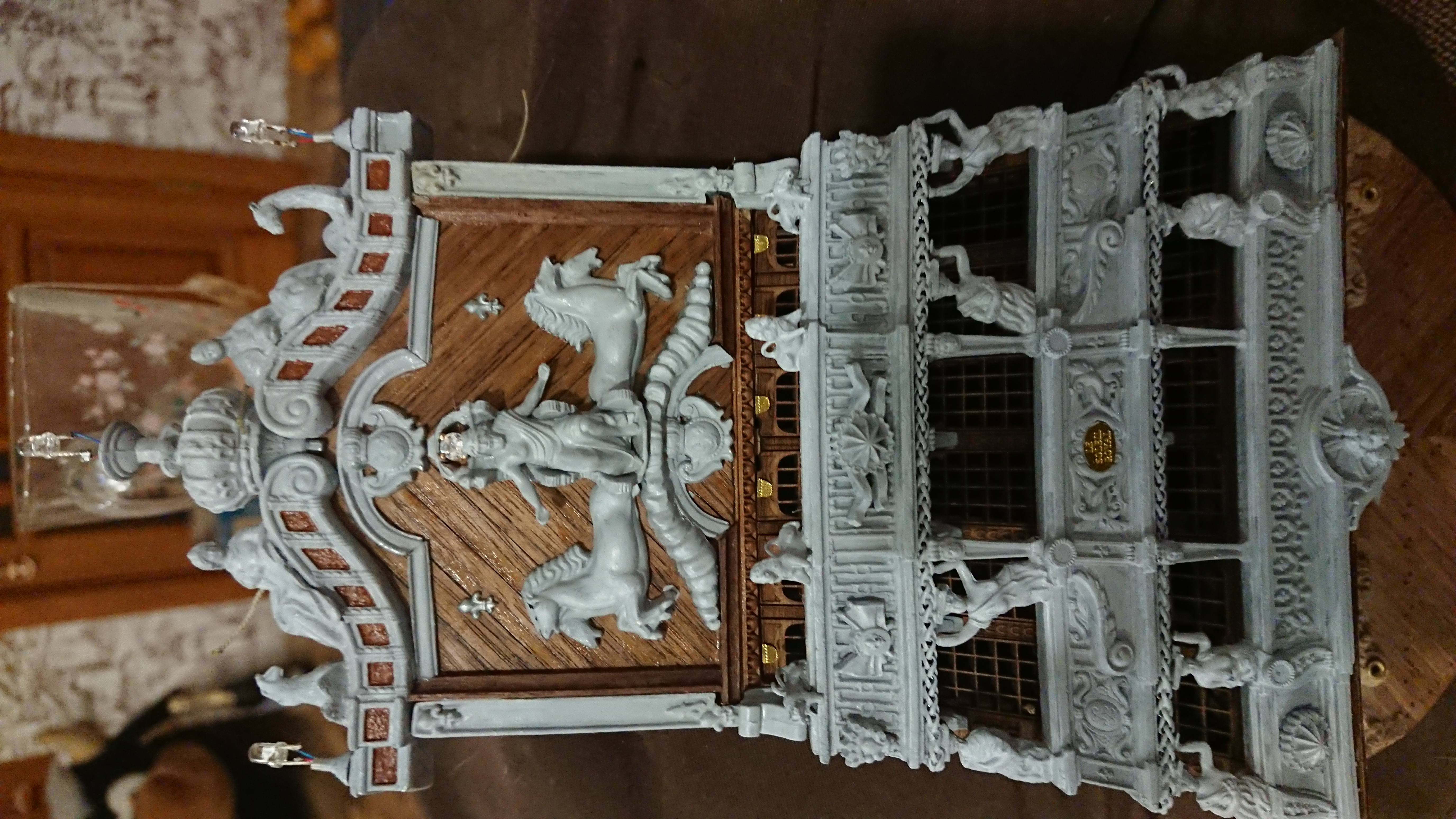

В последнее время работал над кормой корабля .Параллельно работал над подсветкой надстроек и кормовых фонарей. На клей посадил корму .теперь меня не чего не тормозит и я буду заниматься черновой обшивкой .
