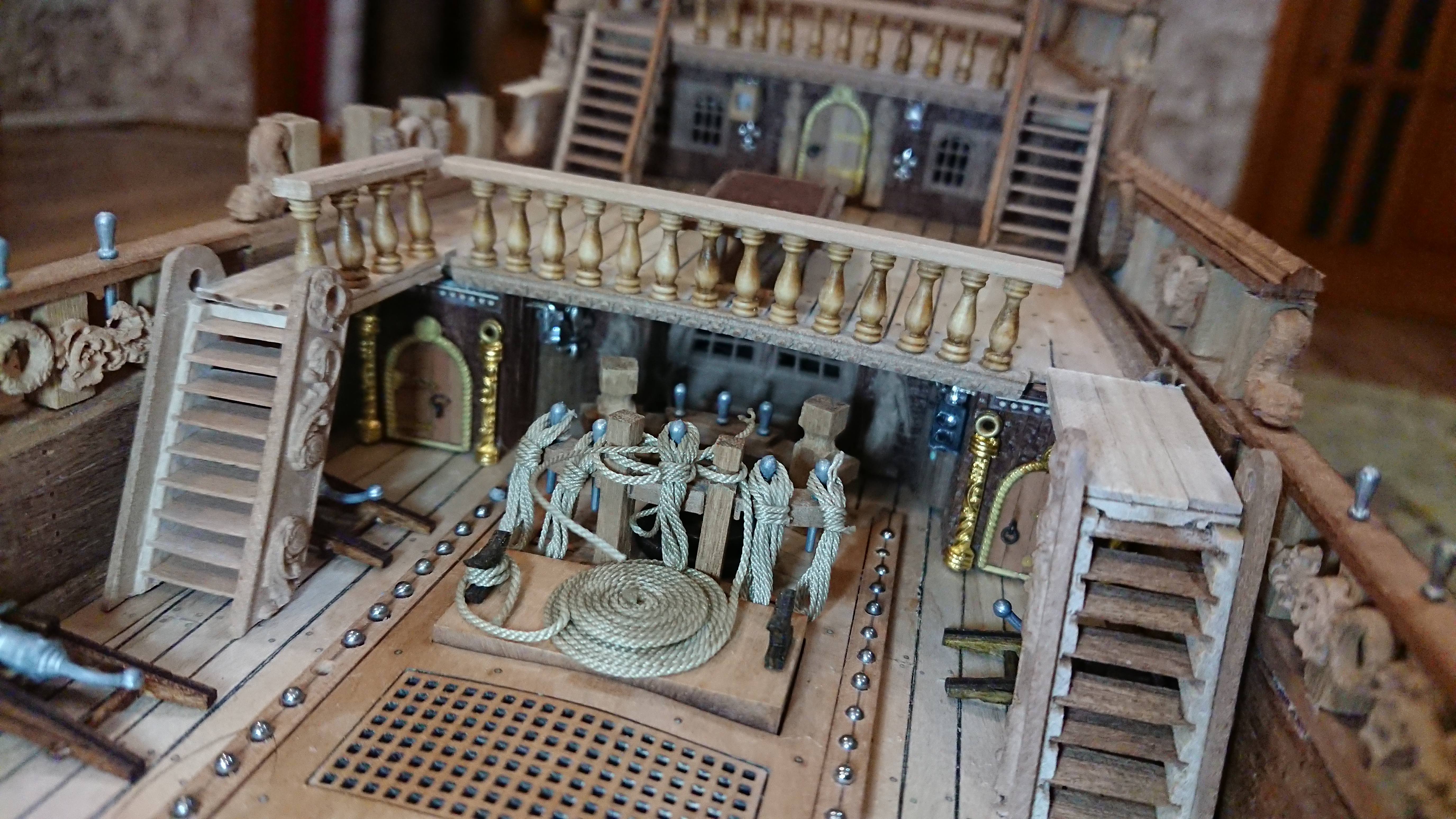

Творческий процесс по работе с кораблём продолжаю. Сделал помпу

Здравствуйте участник проекта Daantist Royal посмотрел Вашу постройку своего корабля, впечатляет Ваша постройка , только желательно перед установкой на корпус всей фурнитуры и атрибутики, покрывать всю фурнитуру м облицовку корабля грунтовкой потом красить краской акриловой в золотом цвете и пушки тоже грунтовать и красить и всю фурнитуру на которую в будущем связывают канатами тоже красят краской акриловой , для лестниц желательно сделать крепления поручни соединяющие с лецницами, фигурки моряков то де желательно покрасить краской акриловой, задняя корма тоже мне впечатляет здорово получается у Вас и с подсветкой корабля, только не смотрится прикленная фурнитура
золотая и металлическая без определенного цвета краски с уважением к Вам Юра добра и всего хорошего, удачи и успехов в моделировании постройки своего корабля

Здравствуйте, ЮРИЙ!
Спасибо за коментарий и лайки
. Обязательно прислушаюсь к вашим советам. Моя постройка корабля необычная, я всё делаю не как все. Ну например в пору в самый раз заниматься черновой обшивкой, а я вчера заполнял верхние палубы, а сегодня стал стелить палубный настил опер-дека. Незнаю чем буду заниматься завтра. Главное процесс идёт своим ходом.

Вечер добрый Андрей Евгеньевич, а лепнина вся это из дерева? Если покупали то где? Очень преображает корабльАндрей Евгеньевич Крюков 3 писал(а): ↑29 ноя 2022, 17:48 Здравствуйте, ЮРИЙ!
[/quote]
Здравствуйте
,, да вы правы. Этот наборчик из груши я купил на Алишке.

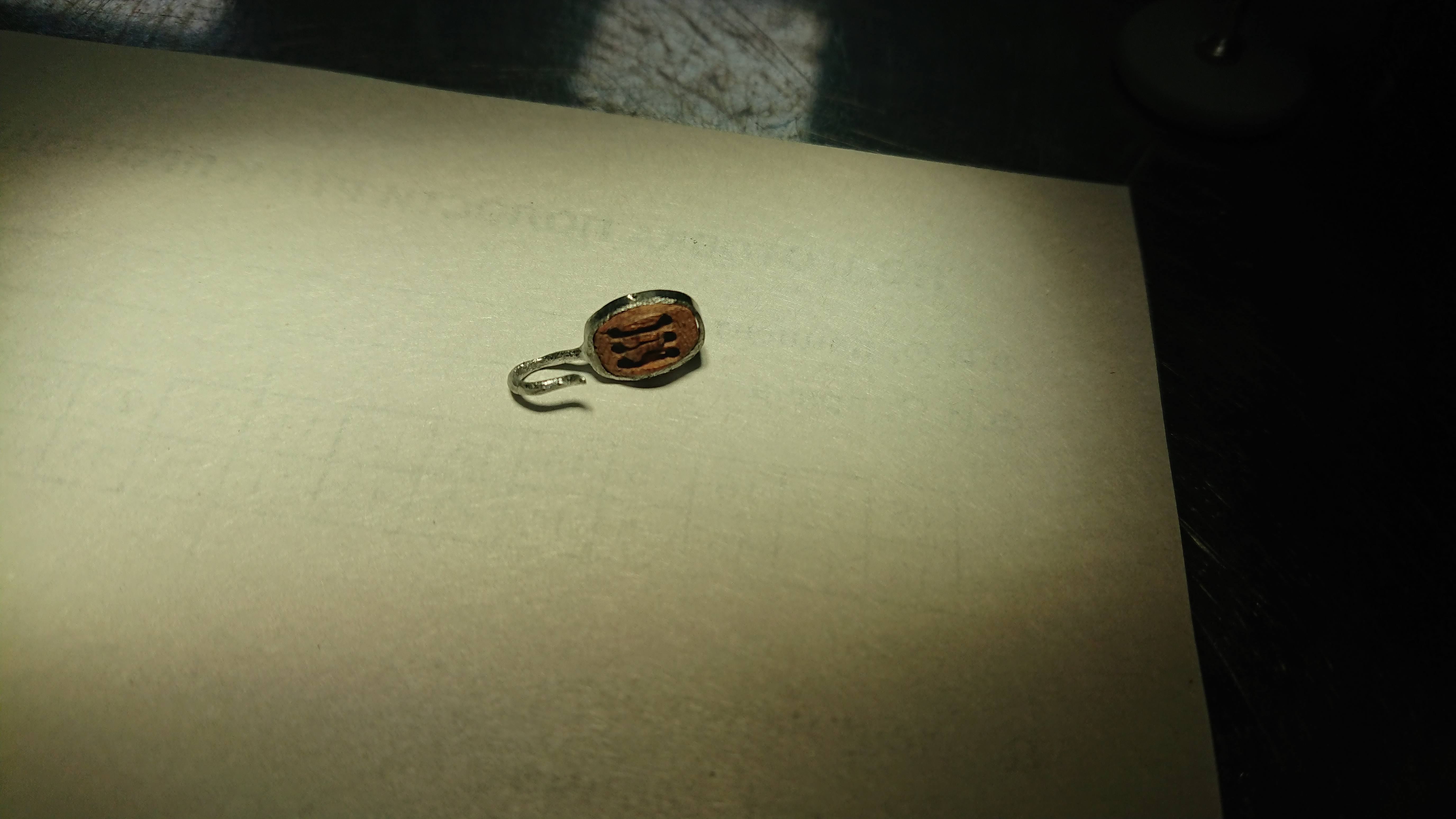

На кануне делал крамболы, кницы к ним. Чтобы не уходить от этой темы сделал кат-блок и попытался сделать обвязку.

Блок трёхшкивный заказал на Али. Железную окантовку смоделировал из воска отдал в литейку.
- Сообщения: 87
- Зарегистрирован: 18 апр 2021, 06:38
- Откуда: Усолье-Сибирское
- Благодарил (а): 12 раз
- Поблагодарили: 89 раз
Получилась нержавейка, обработал на турбине алмазными борами отпескоструил. Работой доволен впереди ещё один блок

Здравствуйте Андрей Евгеньевич.
Поздравляю Вас наступившим Новым Годом и прошедшим Рождеством!
У меня вопрос по круглым обрамлениям портов. Как Вы делали, высверливали кругляк, или набирали из реек по болванке, на фото не очень хорошо видно. Из какого материала(порода)? Опишите пожалуйста технологию, если это возможно.

Евгений, здравствуйте. Вас тоже с новым годом! И рождеством
Ваш вопрос понятен. Да я брал кругляк 14мм американский орех и по центру сверлом прошёлся. Важно соблюсти центр ну и прямо просверлить, не скосить. Ведь всё это делал руками,а не настонке.
Есть ещё вариант. В группе в контакте от Данилы Любимого продаёт готовые круглые порты.
