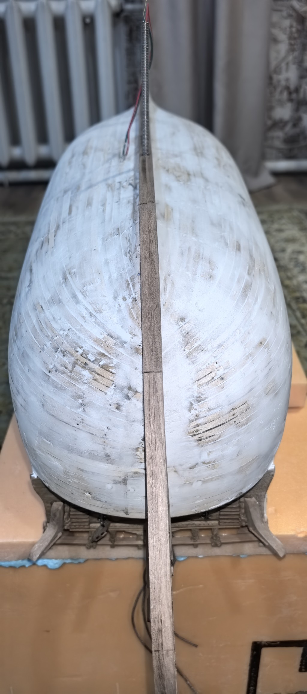

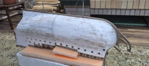

Княвдигед выпрямлять только радикальным методом. Я его сделал составным, как взрослый моделист.

Если я правильно понял, то это какой-то китайский кит, который Вы сделали сдвоенным, и он подошёл по масштабу...
А чистовая обшивка тоже будет такая же тёмная (на орех похоже), как этот новый княвдигед и киль?
Отдельное спасибо за рутюб

Нет это не китаец. Это от Данилы Любимова. Большой ему респект. Чистовая скорее всего будет груша, а выше ватерлинии ещё не решил.
