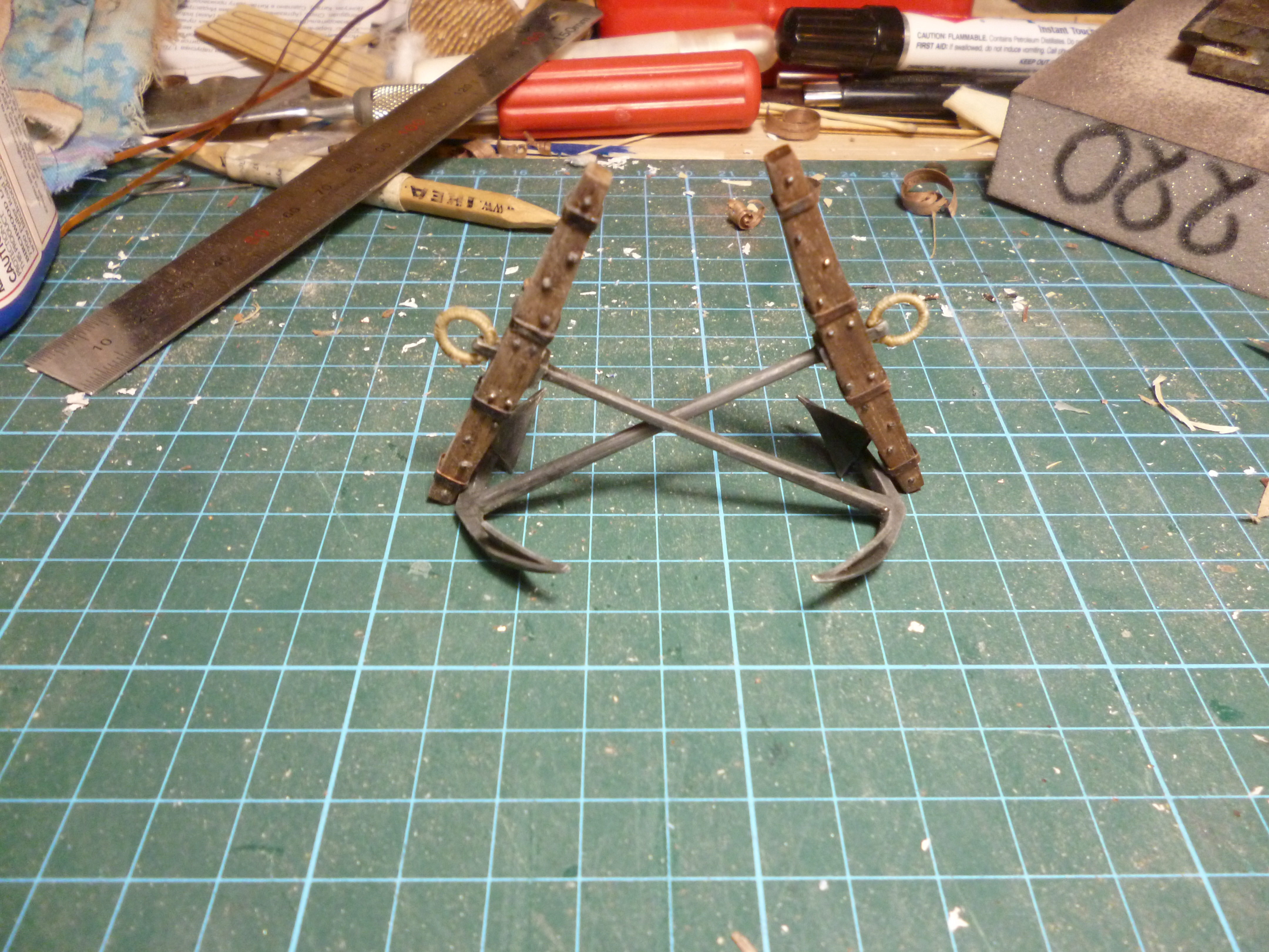

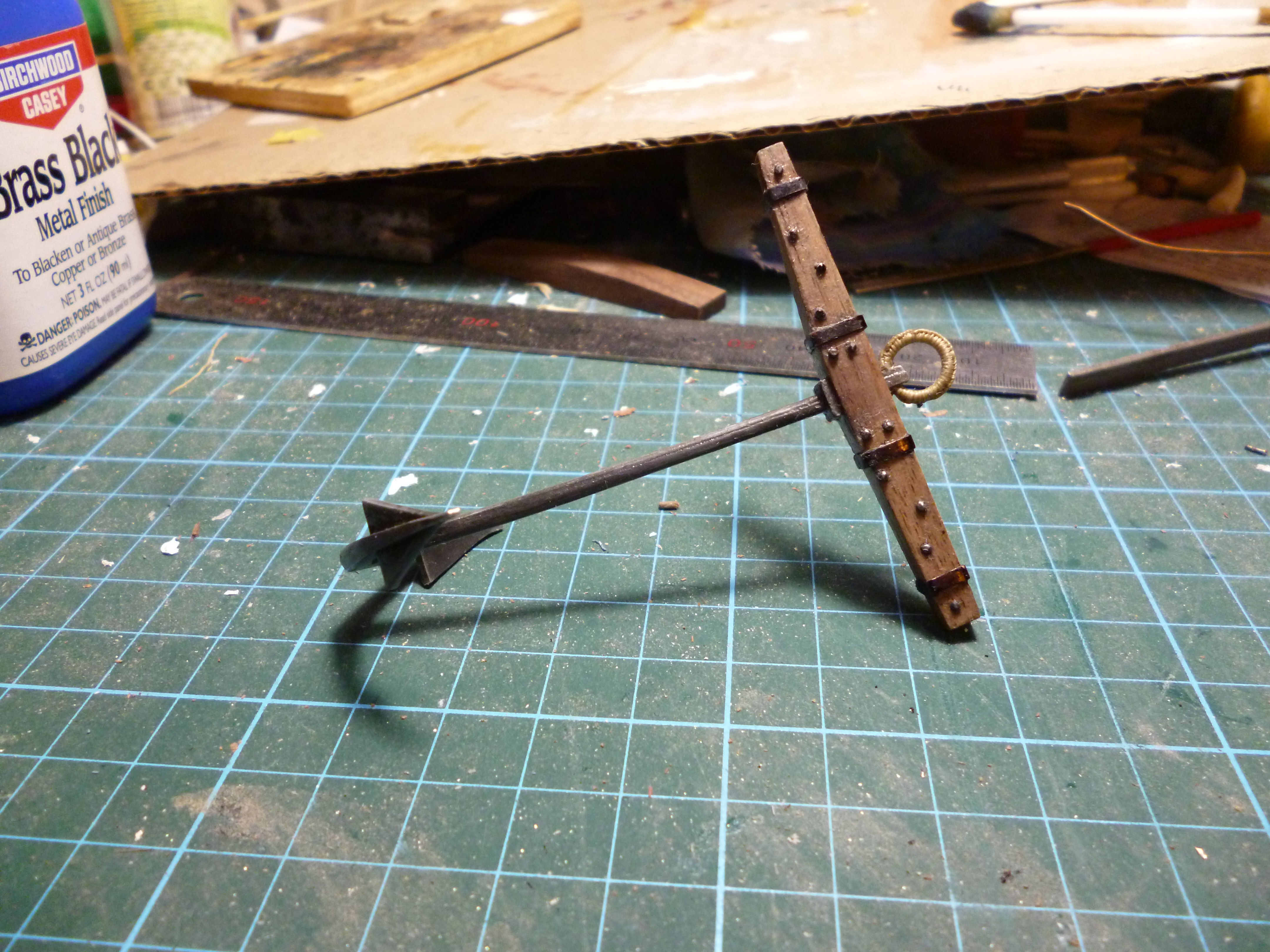

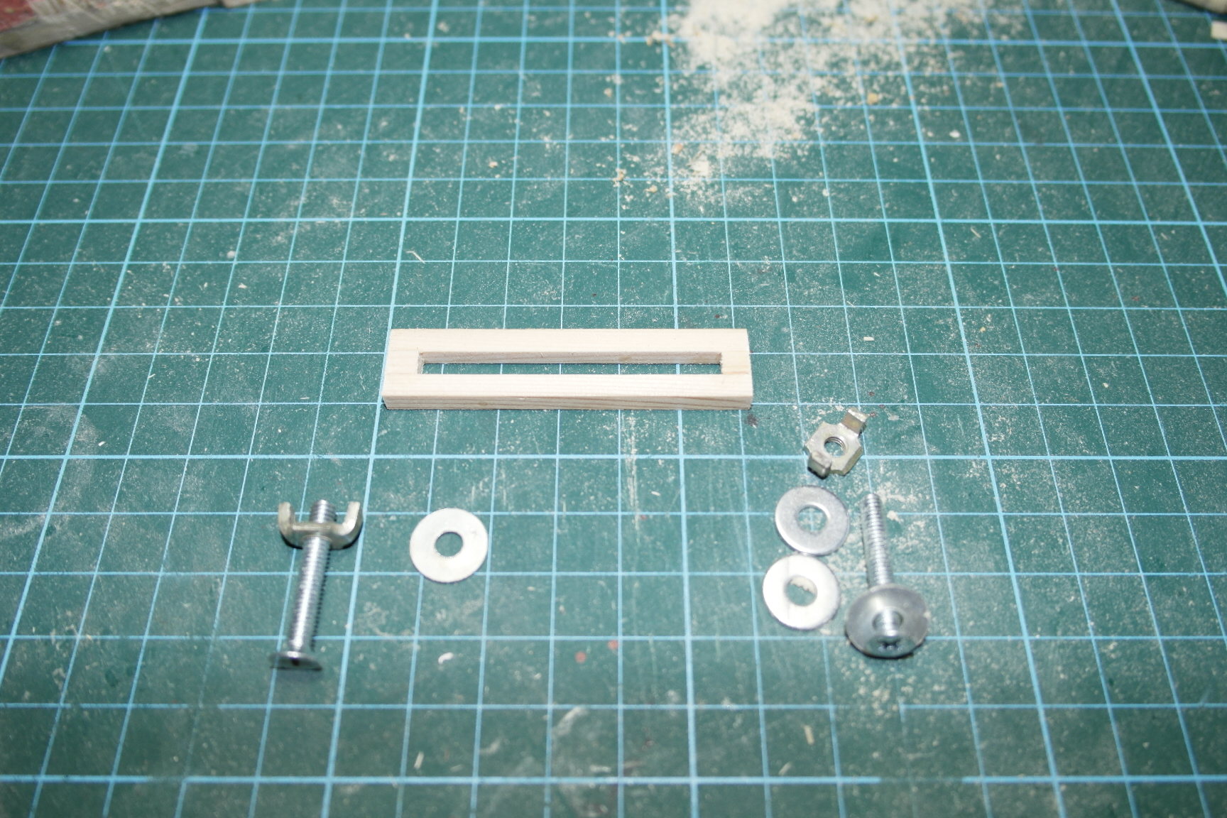

А вот такой вариант как? Решил сделать 4 бугеля, 6 я думаю уже перебор. Для болтов взял провод от телевизионного кабеля RG6. Как раз подошел.

Сотворил второй якорь

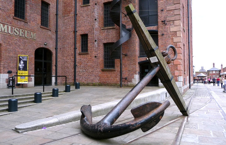

А вот парочка настоящих

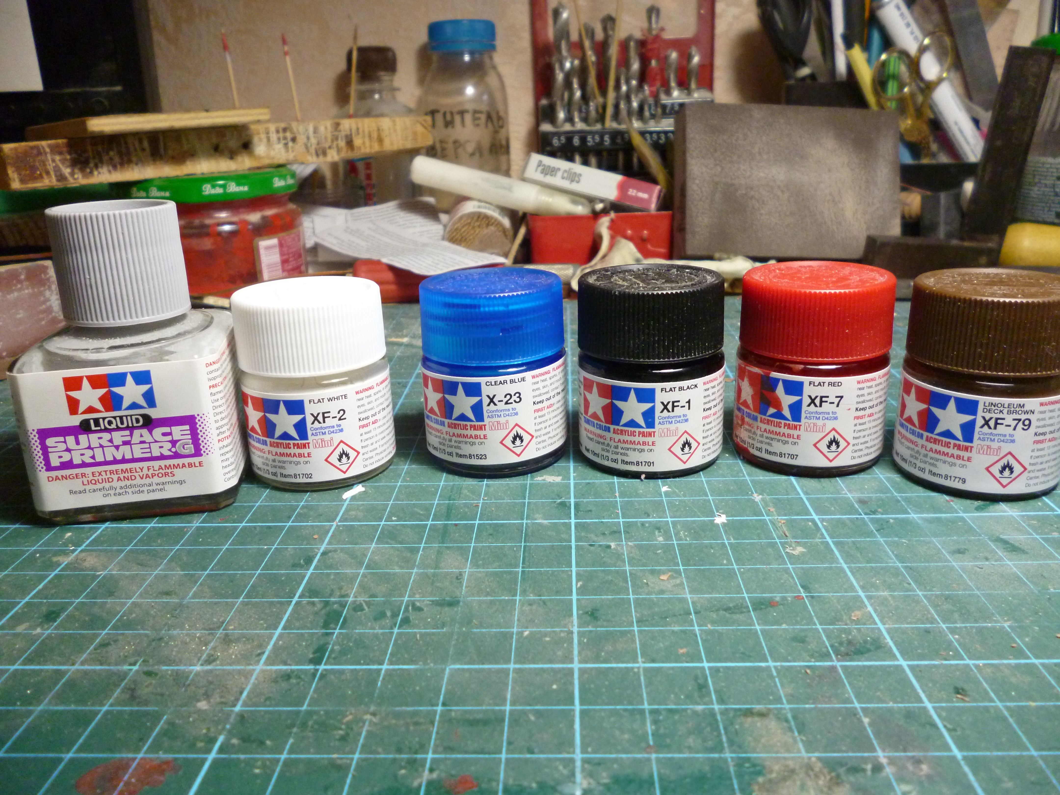

Закупился красками. Решил использовать тамия. Купил больше, чем на фото, но использовал только эти.
Re: Постройка от alexsk
Сообщение AZET » 28 апр 2020, 19:04
Александр Козлов писал(а): 28 апр 2020, 19:01 Закупился красками. Решил использовать тамия. Купил больше, чем на фото, но использовал только эти.
Синий наверно Х3.
Тамия очень плохо прокрашивает дерево, лучше наносить аэрографом, кистью будет плохо.

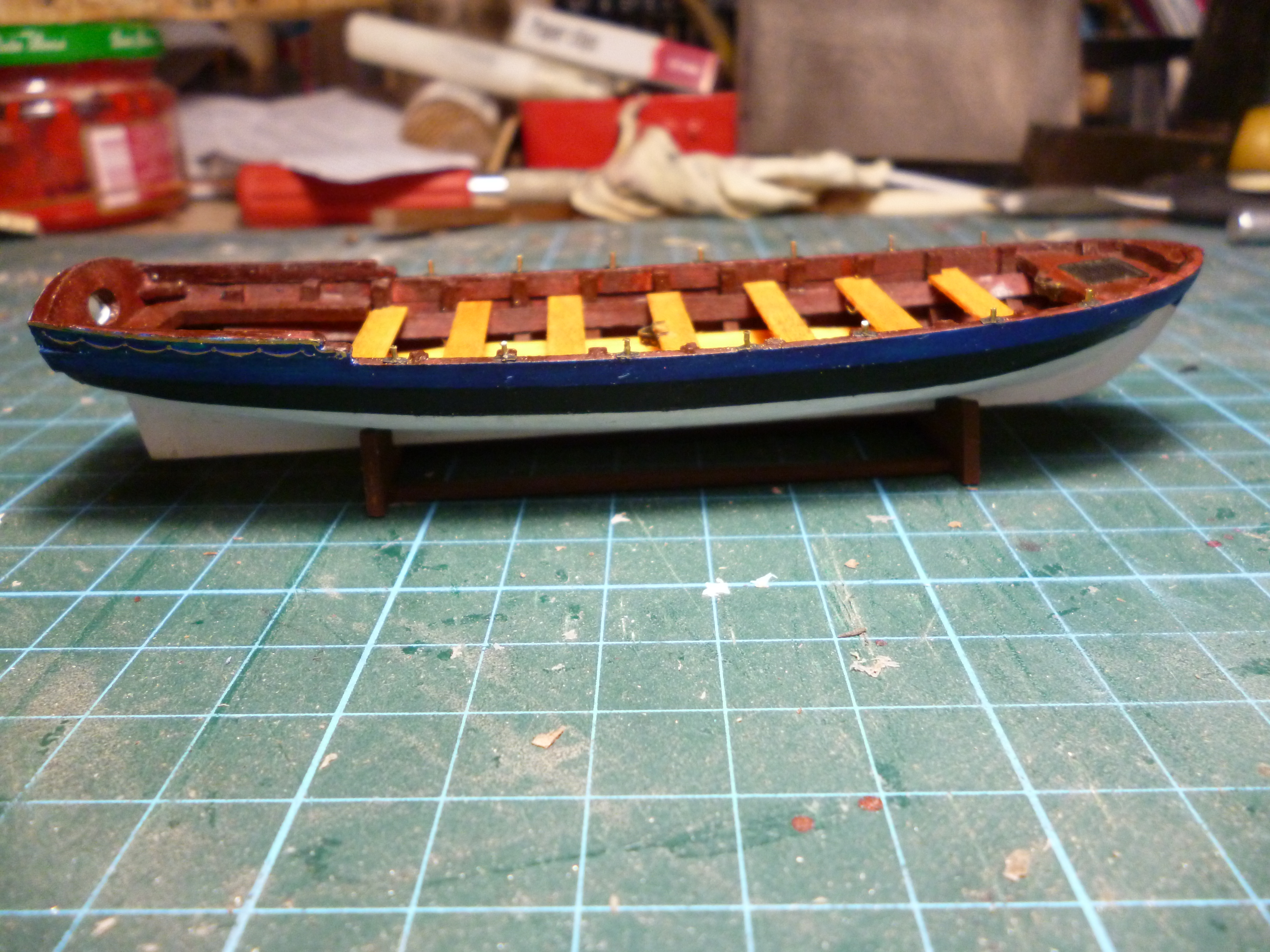

Ну и выложу памятник кривым рукам - первую шлюпку. Для покраски внутренней поверхности шлюпки смешал красную и черную краску. Для банок использовал материал чистовой обшивки. Морил морилкой клен.
Не знаю, как ее удачнее сфоткать.

Сообщение Alexsk » 28 апр 2020, 19:07
AZET писал(а): 28 апр 2020, 19:04
Синий наверно Х3.
Нет пока аэрографа. А синий именно этот. Остальные темные слишком

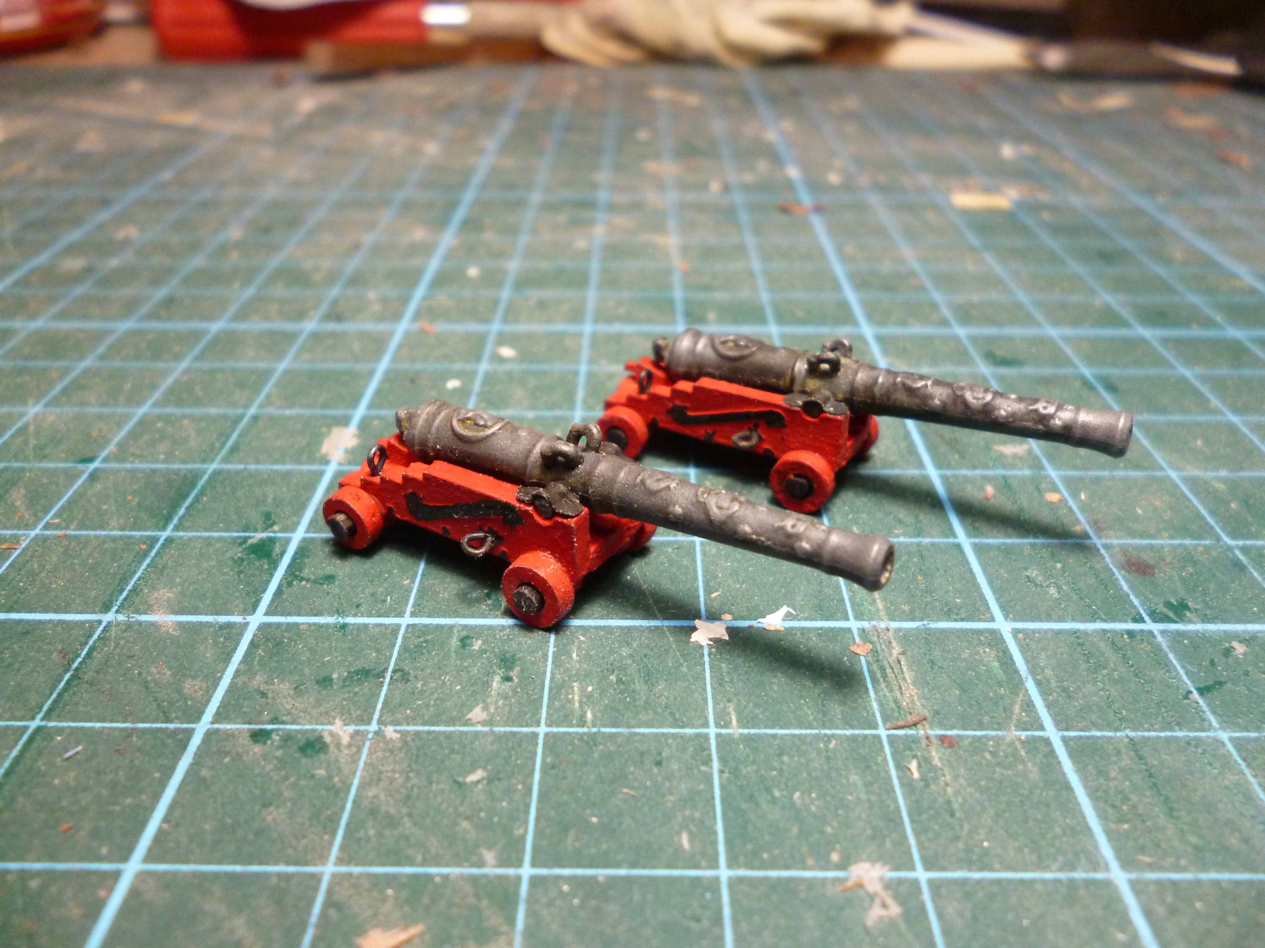

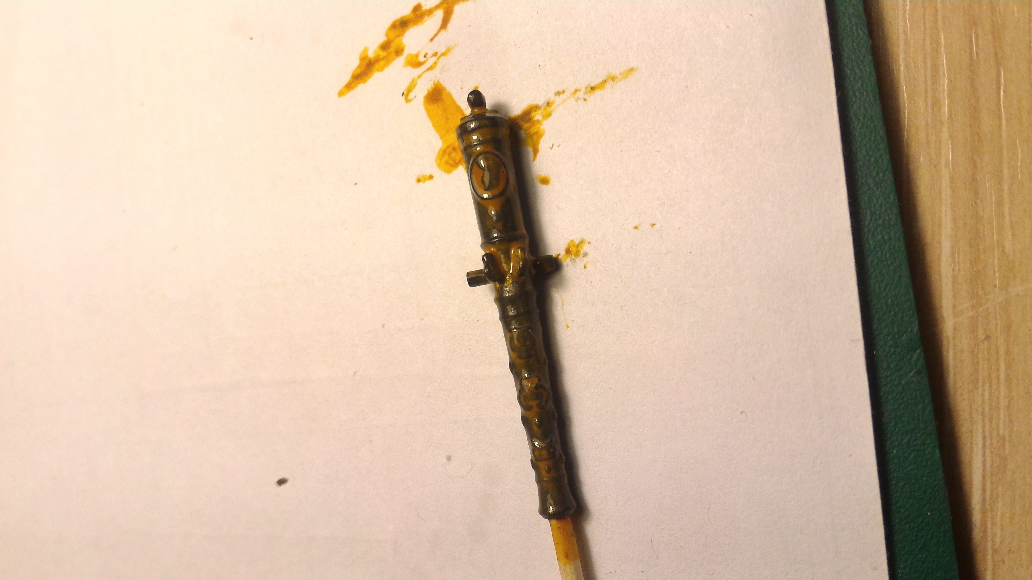

еще сделал пару пушек. Рымы смотрятся нелепо. Крупные слишком. Буду переделывать, если смогу. Чернил стволы хлорным железом
Сообщение AZET » 28 апр 2020, 19:13
На мой взгляд получилась морилка клён, краска не получилась. И прекратите смешивать краски, это не танк.Подкрасить потом, будет проблемно. Прошу учесть, это моё личное мнение.

Сообщение AZET » 28 апр 2020, 19:16
Александр Козлов писал(а): 28 апр 2020, 19:07
Синий наверно Х3.
Зайдите на какой нибудь сайт по геральдике, должны быть определения, что есть королевский синий. Как то давно делал француза, делал выкраски, подошёл этот.

Сообщение Alexsk » 28 апр 2020, 19:18
AZET писал(а): 28 апр 2020, 19:16
Синий наверно Х3.
Я купил королевский синий. Слишком темный, по-моему

Сообщение AZET » 28 апр 2020, 19:21
На вкус и цвет фломастеры в одной упаковке, если вам такой нравится, почему нет. На постере, вообще голубой.

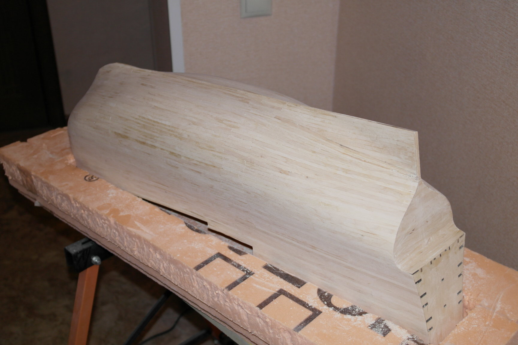

Ну что ж, я вернулся. Закончился длительный перерыв в строительстве корабля. Начинаю продолжать :D . Долго раздумывал, стоит ли и дальше вести ветку на форуме. К сожалению, форум популярностью не пользуется. Решил, что пока продолжу, а там видно будет. На сегодня почти закончил с портами, но все по порядку. И так, зачистил корпус наждачкой, подготовил к шпаклеванию

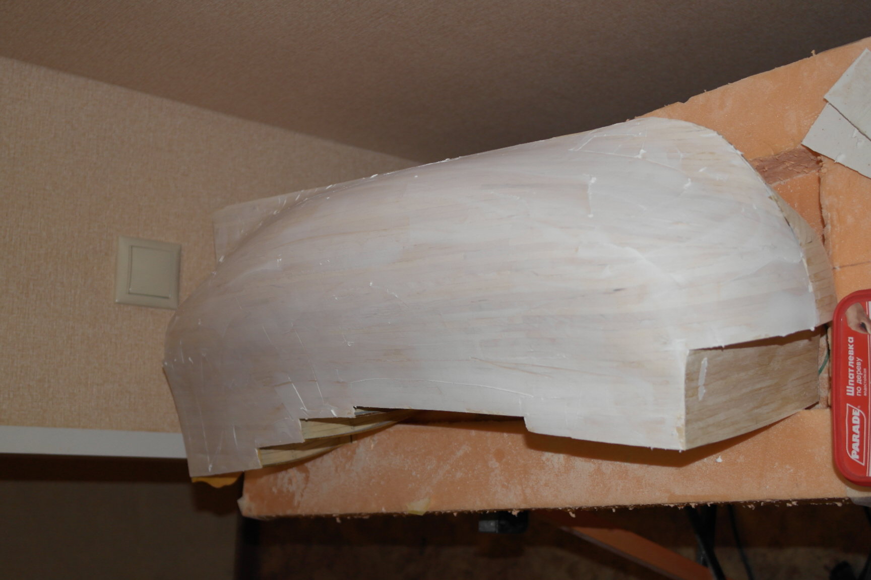

Теперь шпаклевка и шлифовка. Использовал вот такую шпаклевку. Давно у меня валяется

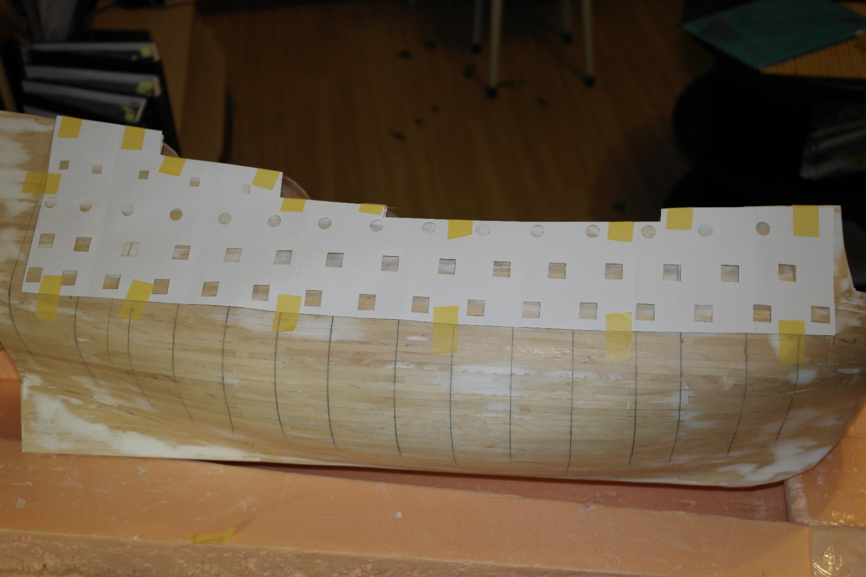

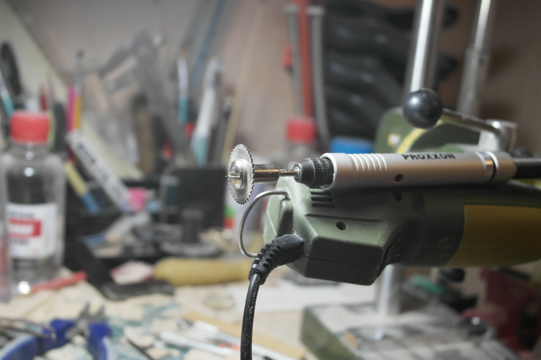

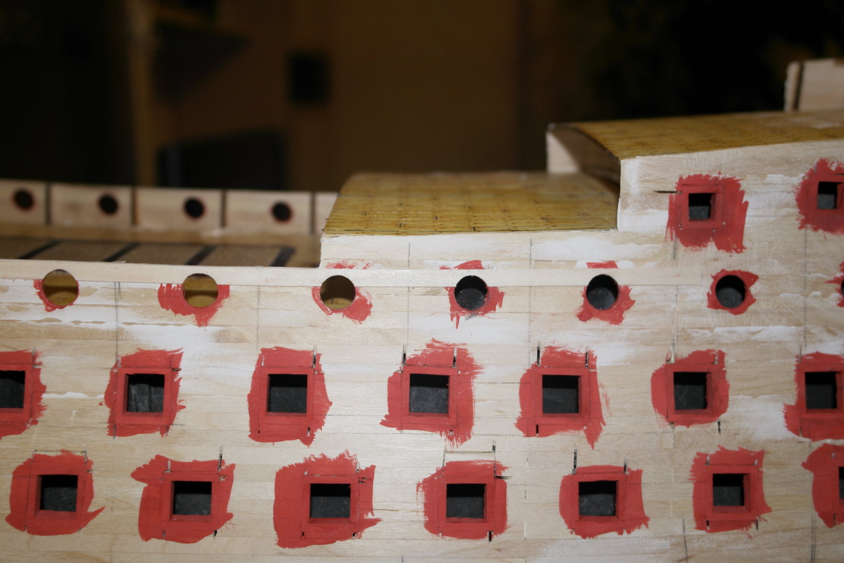

Теперь разметка и прорезка портов. Порты решил пропилить маленьким диском, заказанным на ali. Подсмотрел на каком-то форуме. Пропиливать надо только бока и верх порта. Для того, чтобы порт встал ровно, низ порта я отчеркивал по уровню и подрезал модельным ножом. Не обошлось, конечно, без огрехов. Кое-где кусок борта между портами выломался, но это не страшно, потом воостановлю.

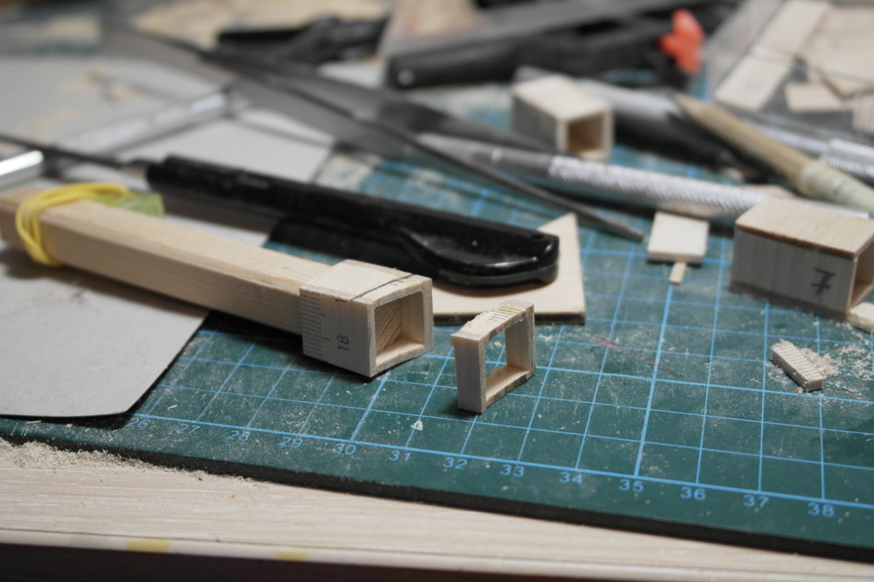

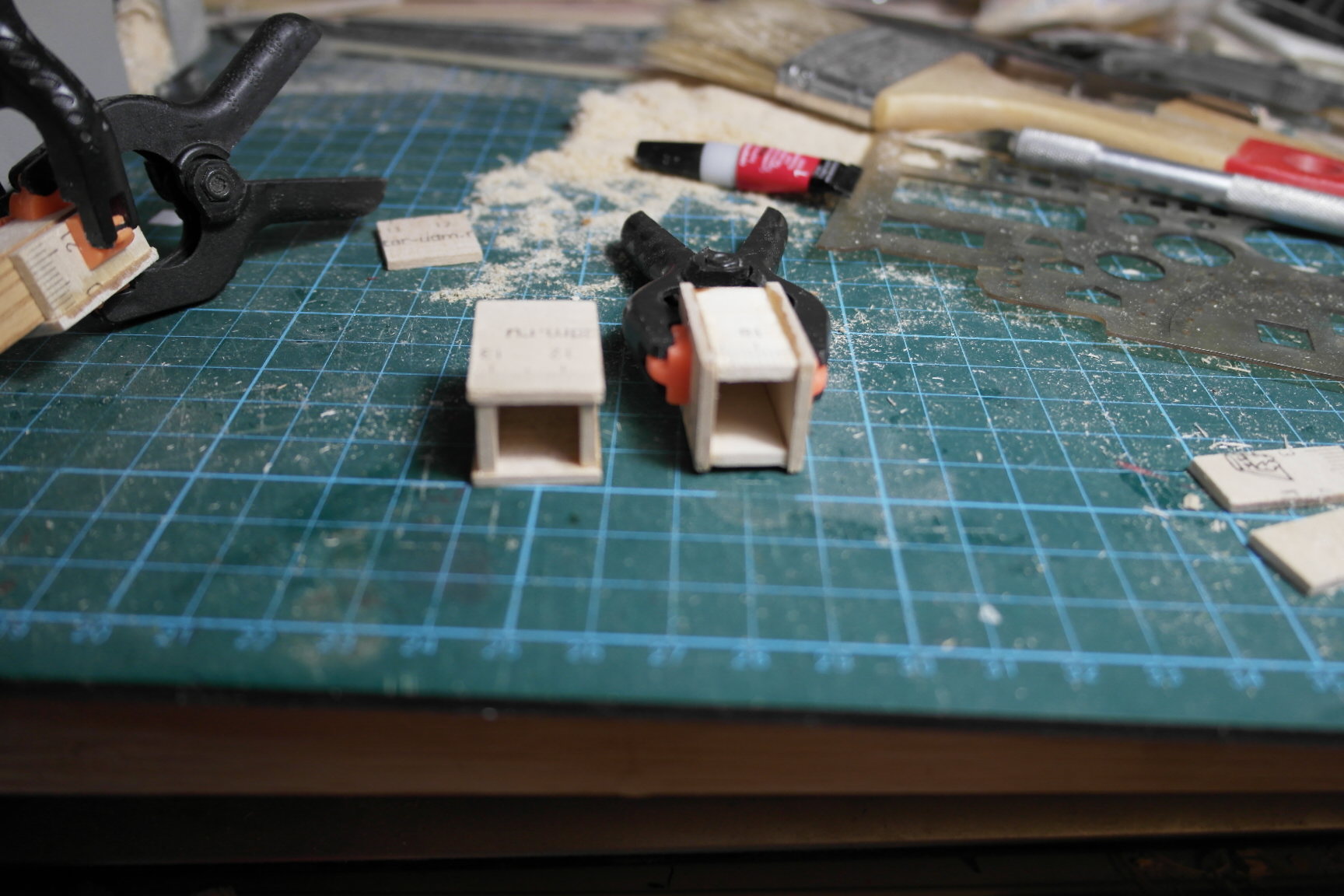

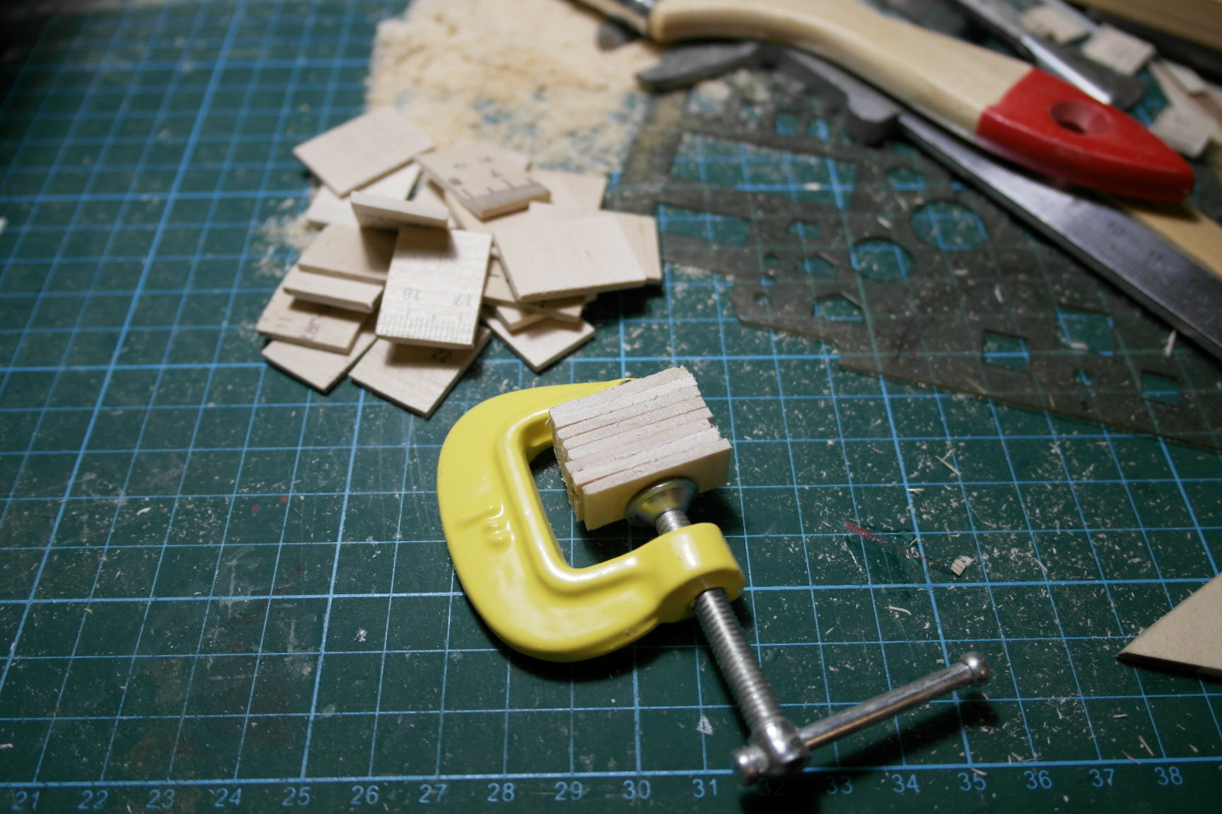

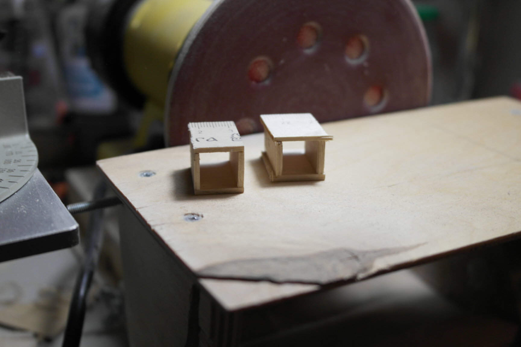

Теперь готовим рамки портов. Выпилил брусок квадратного сечения и напилил из линеек заготовок. Заготовки зажимаем пакетом в струбцину и наждачкой делаем в один размер, т.к. после циркулярки они все-таки немного отличаются.

И установка портов на корабль. Устанавливал опять таки по уровню. Сначала вставляем заготовку в отверстие в борту и отчеркиваем профиль борта на заготовке, затем лобзиком выпиливаем порт с нужным профилем борта. Я брал толщину косяков порта 4 мм. Выпиливал с небольшим припуском. Затем лишнее сниму шлифовкой. Где отверстие под порт больше, чем требуется, делал вставки из планок палубного настила.

Теперь круглые порты. Использовал вот такой инструмент. Сверло, фреза (по-моему зубная. откуда она у меня, ума не приложу :D ) и круглая насадка с наждачкой для бормашинки

Сообщение Alexsk » 01 ноя 2020, 17:12
Сначала сверлим отверстия, потом подводим фрезой и окончательно доводим наждачкой. Только аккуратно, а то можно отхватить лишнего. Затем наждачкой снимаем лишнее, шлифуем ...
Ну и вот результат

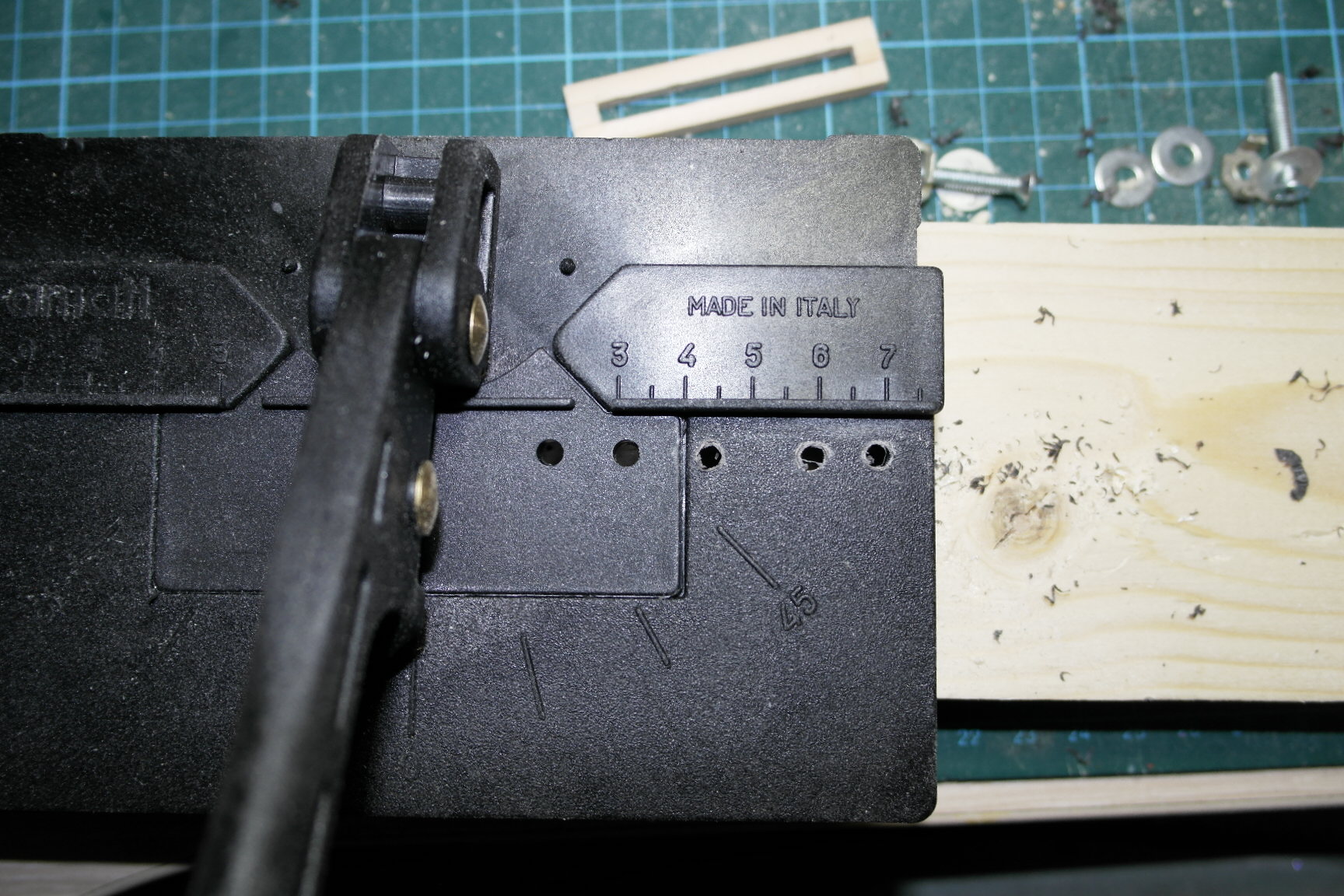

Продолжаем стройку. Перед началом чистовой обшивки решил приобрести приблуду, о которой задумывался еще на этапе изготовления палуб. Проблемно выдержать прямой угол и абсолютно одинаковую длину полосок шпона при резке ножом. Но тогда душила жаба ;) . Теперь вот решился

И сразу немножко модернизировал инструмент. Подсмотрел в журнале по Соверену. Теперь можно резать рейки смело. Проверил. :)

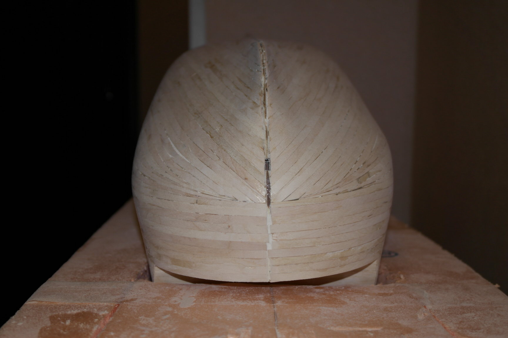

Ну и начал чистовую. Делаю по журналу. И сразу возник вопрос. Зашиваем транец... А вот про ретирадные порты в журналах ни слова. Просмотрел до 93 номера. Хотя открывать эти порты я не буду (не нравятся мне торчащие там пушки, да и такая махина, как наш корабль, навряд ли их часто использовал), но быть они должны. Почему я не стал их делать - потому, что возможно они как-то привязываются к декору кормы. Думаю, что проблемы их потом наметить ножом не составит. Изгалимся как-нибудь

Ну и начало чистовой бортов
