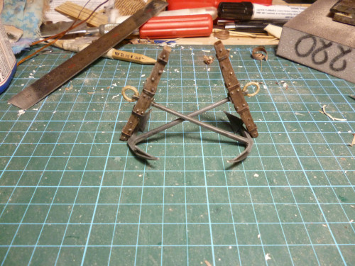

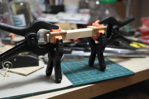

А вот такой вариант как? Решил сделать 4 бугеля, 6 я думаю уже перебор. Для болтов взял провод от телевизионного кабеля RG6. Как раз подошел.

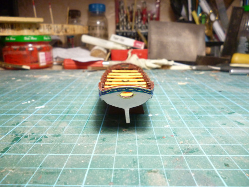

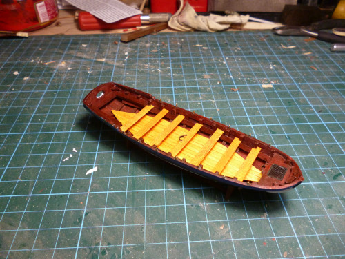

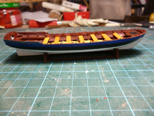

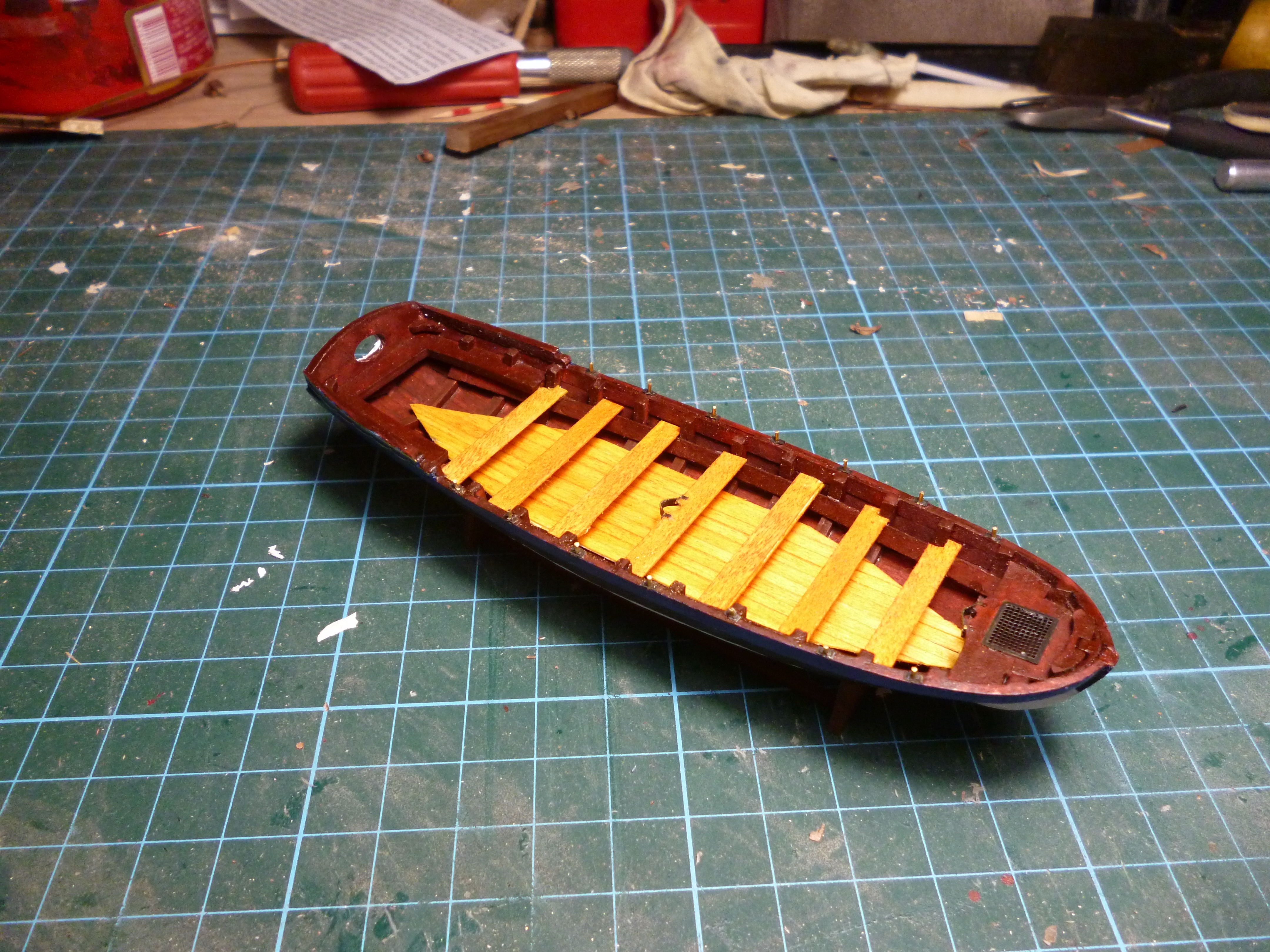

Ну и выложу памятник кривым рукам - первую шлюпку. Для покраски внутренней поверхности шлюпки смешал красную и черную краску. Для банок использовал материал чистовой обшивки. Морил морилкой клен.
Не знаю, как ее удачнее сфоткать.

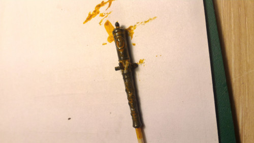

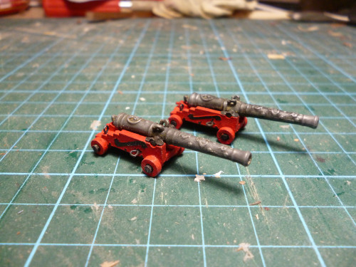

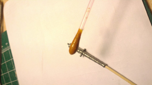

еще сделал пару пушек. Рымы смотрятся нелепо. Крупные слишком. Буду переделывать, если смогу. Чернил стволы хлорным железом

На мой взгляд получилась морилка клён, краска не получилась. И прекратите смешивать краски, это не танк.Подкрасить потом, будет проблемно. Прошу учесть, это моё личное мнение.

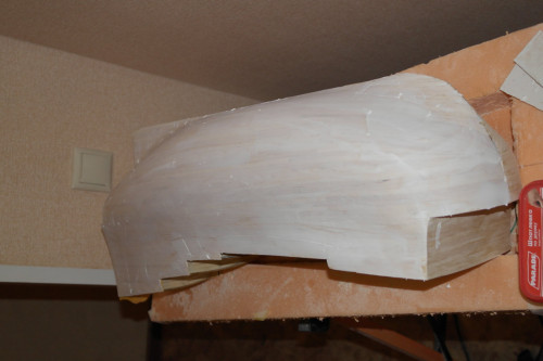

Ну что ж, я вернулся. Закончился длительный перерыв в строительстве корабля. Начинаю продолжать
. Долго раздумывал, стоит ли и дальше вести ветку на форуме. К сожалению, форум популярностью не пользуется. Решил, что пока продолжу, а там видно будет. На сегодня почти закончил с портами, но все по порядку. И так, зачистил корпус наждачкой, подготовил к шпаклеванию

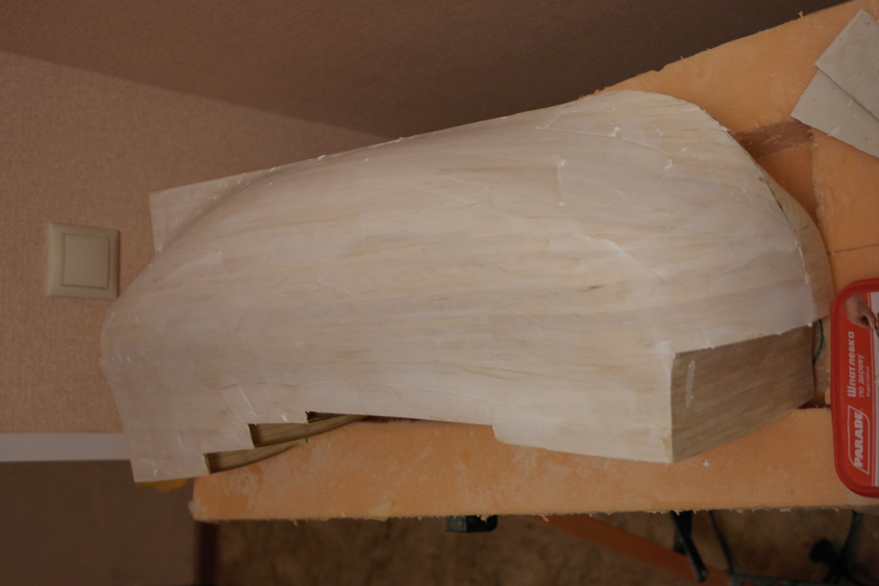

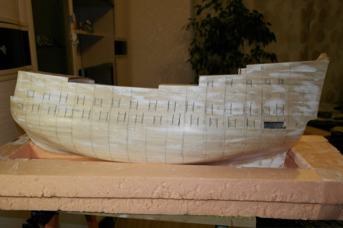

Теперь шпаклевка и шлифовка. Использовал вот такую шпаклевку. Давно у меня валяется

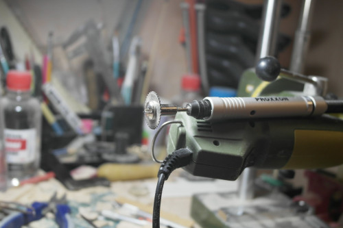

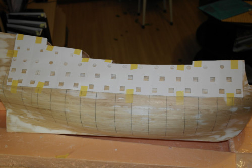

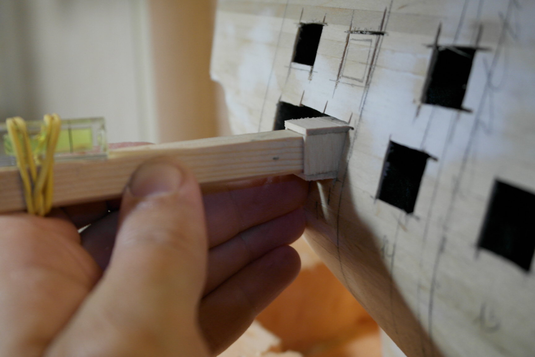

Теперь разметка и прорезка портов. Порты решил пропилить маленьким диском, заказанным на ali. Подсмотрел на каком-то форуме. Пропиливать надо только бока и верх порта. Для того, чтобы порт встал ровно, низ порта я отчеркивал по уровню и подрезал модельным ножом. Не обошлось, конечно, без огрехов. Кое-где кусок борта между портами выломался, но это не страшно, потом воостановлю.

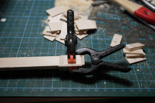

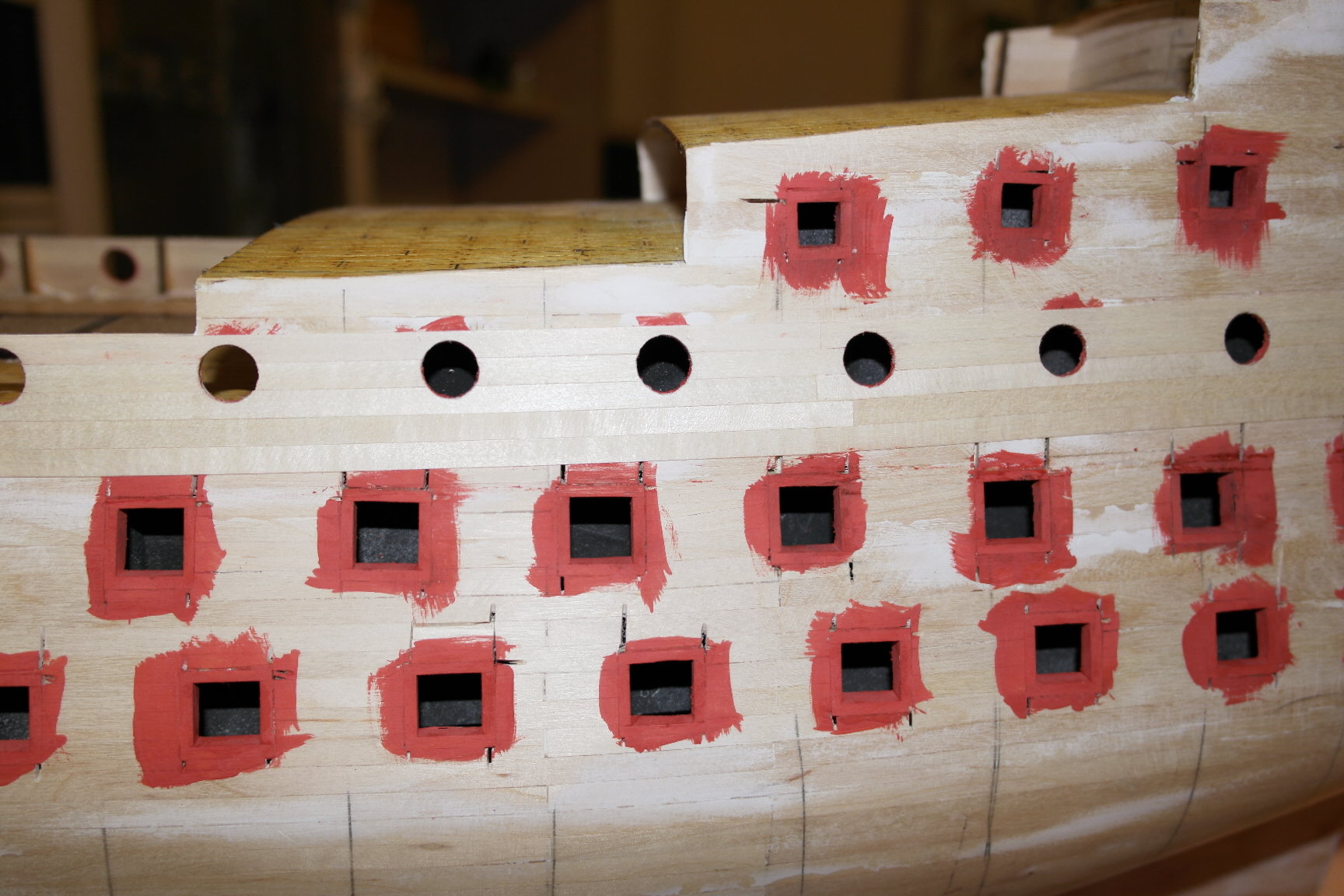

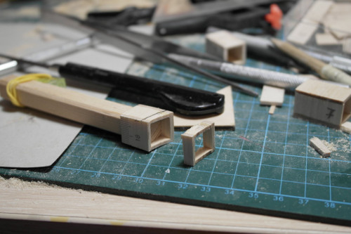

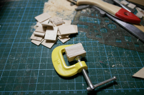

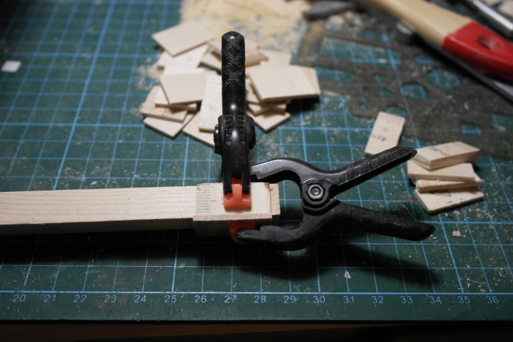

Теперь готовим рамки портов. Выпилил брусок квадратного сечения и напилил из линеек заготовок. Заготовки зажимаем пакетом в струбцину и наждачкой делаем в один размер, т.к. после циркулярки они все-таки немного отличаются.

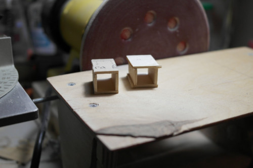

Теперь немного обработаем на шлифовалке

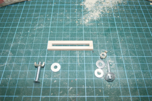

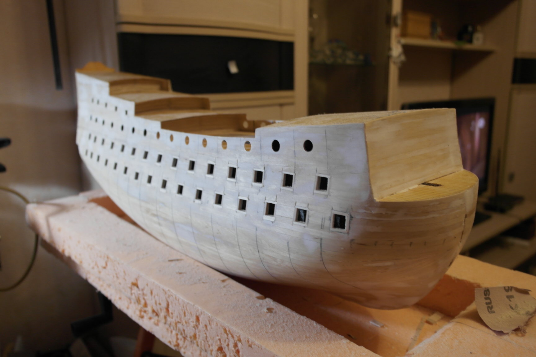

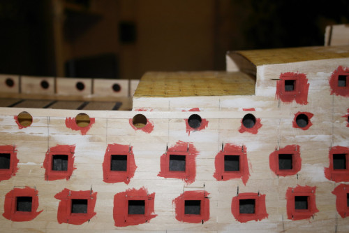

И установка портов на корабль. Устанавливал опять таки по уровню. Сначала вставляем заготовку в отверстие в борту и отчеркиваем профиль борта на заготовке, затем лобзиком выпиливаем порт с нужным профилем борта. Я брал толщину косяков порта 4 мм. Выпиливал с небольшим припуском. Затем лишнее сниму шлифовкой. Где отверстие под порт больше, чем требуется, делал вставки из планок палубного настила.

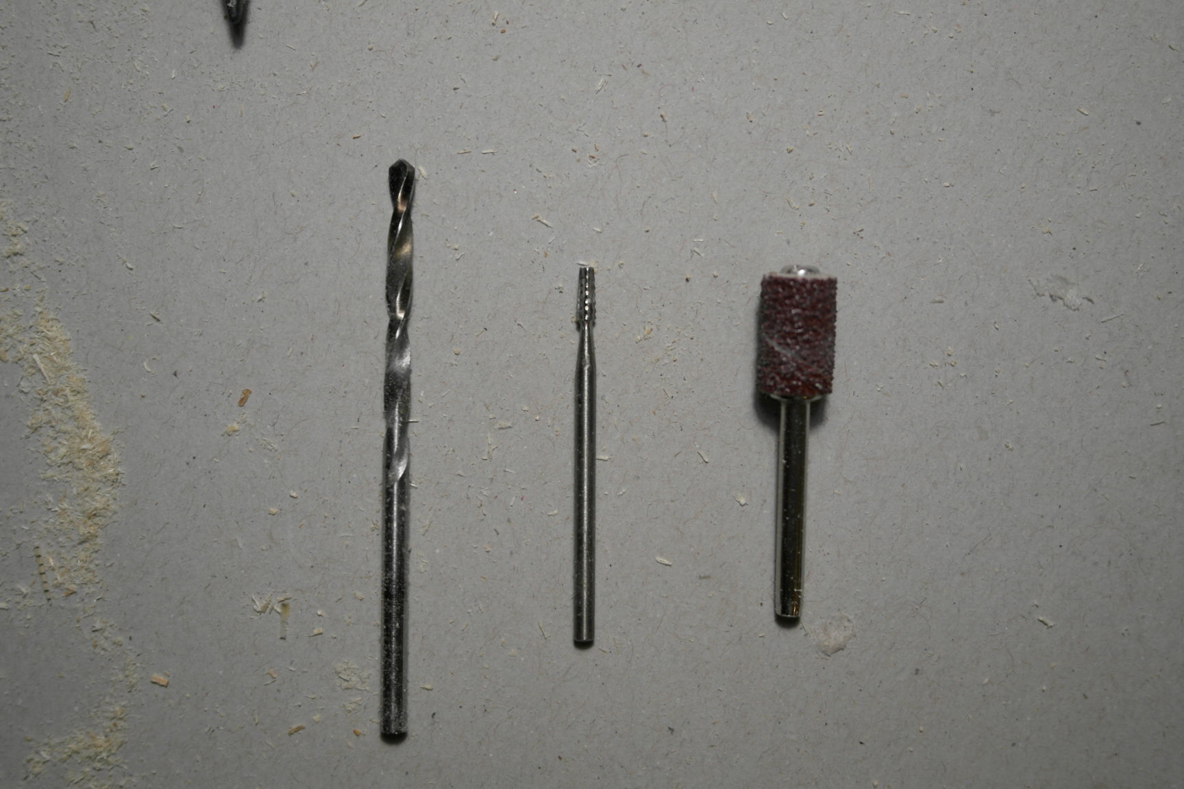

Теперь круглые порты. Использовал вот такой инструмент. Сверло, фреза (по-моему зубная. откуда она у меня, ума не приложу
) и круглая насадка с наждачкой для бормашинки

Сначала сверлим отверстия, потом подводим фрезой и окончательно доводим наждачкой. Только аккуратно, а то можно отхватить лишнего. Затем наждачкой снимаем лишнее, шлифуем ...
Ну и вот результат
Ну и вот результат

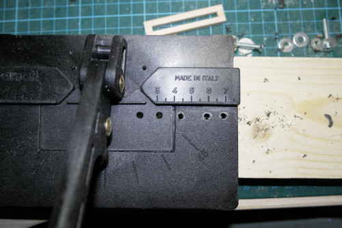

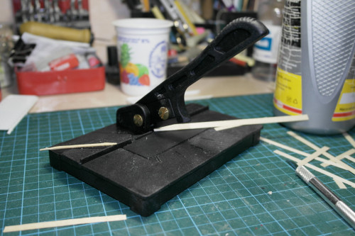

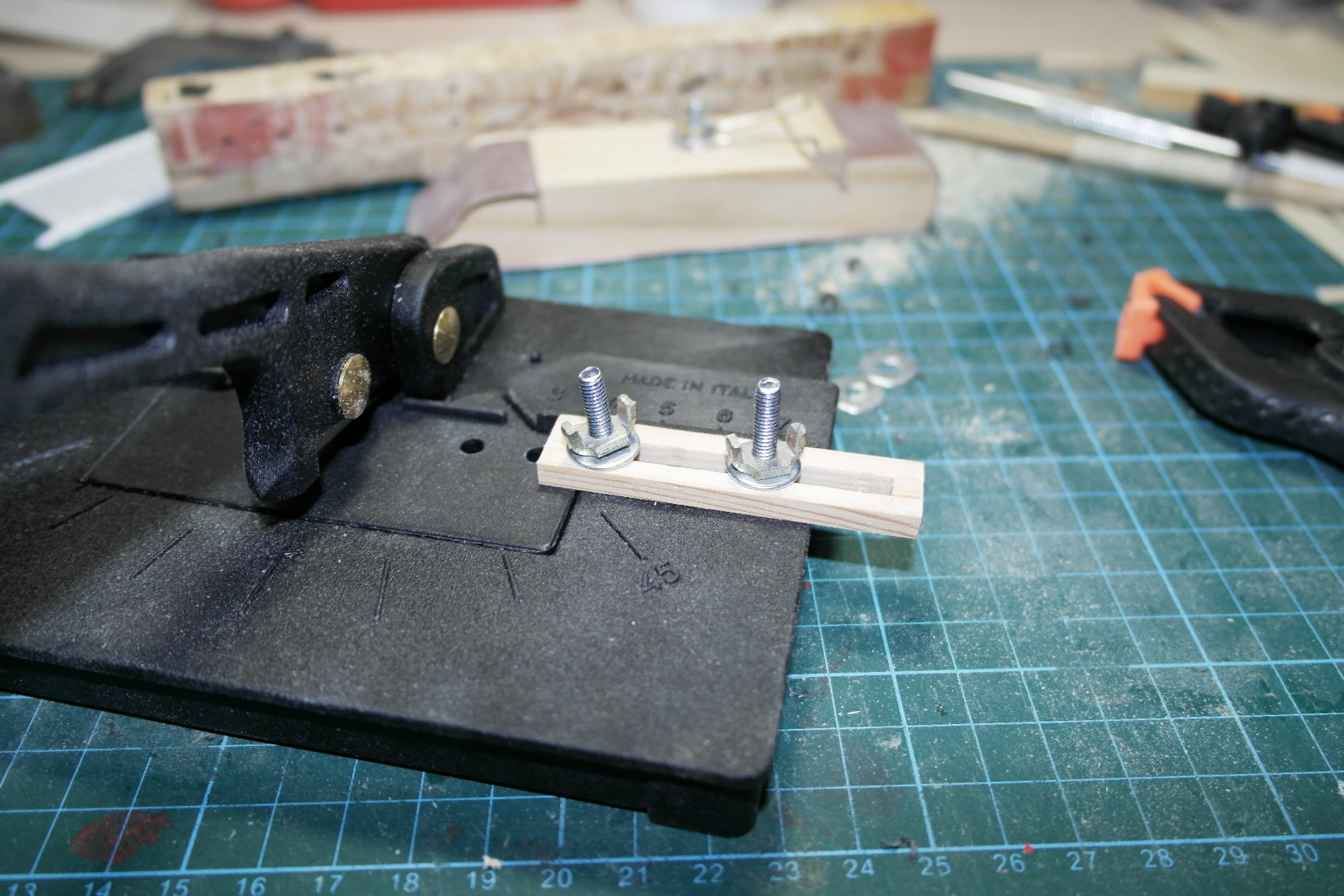

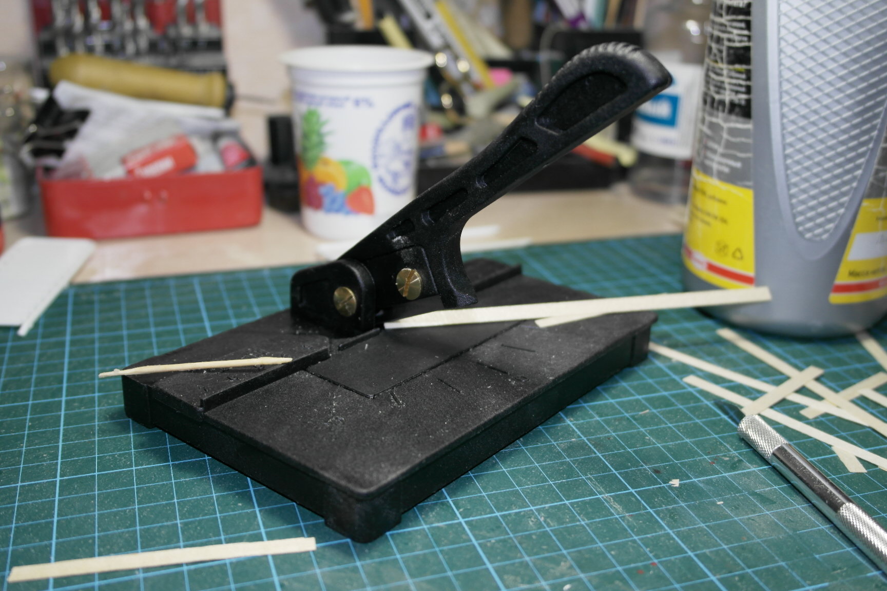

Продолжаем стройку. Перед началом чистовой обшивки решил приобрести приблуду, о которой задумывался еще на этапе изготовления палуб. Проблемно выдержать прямой угол и абсолютно одинаковую длину полосок шпона при резке ножом. Но тогда душила жаба
. Теперь вот решился

И сразу немножко модернизировал инструмент. Подсмотрел в журнале по Соверену. Теперь можно резать рейки смело. Проверил.

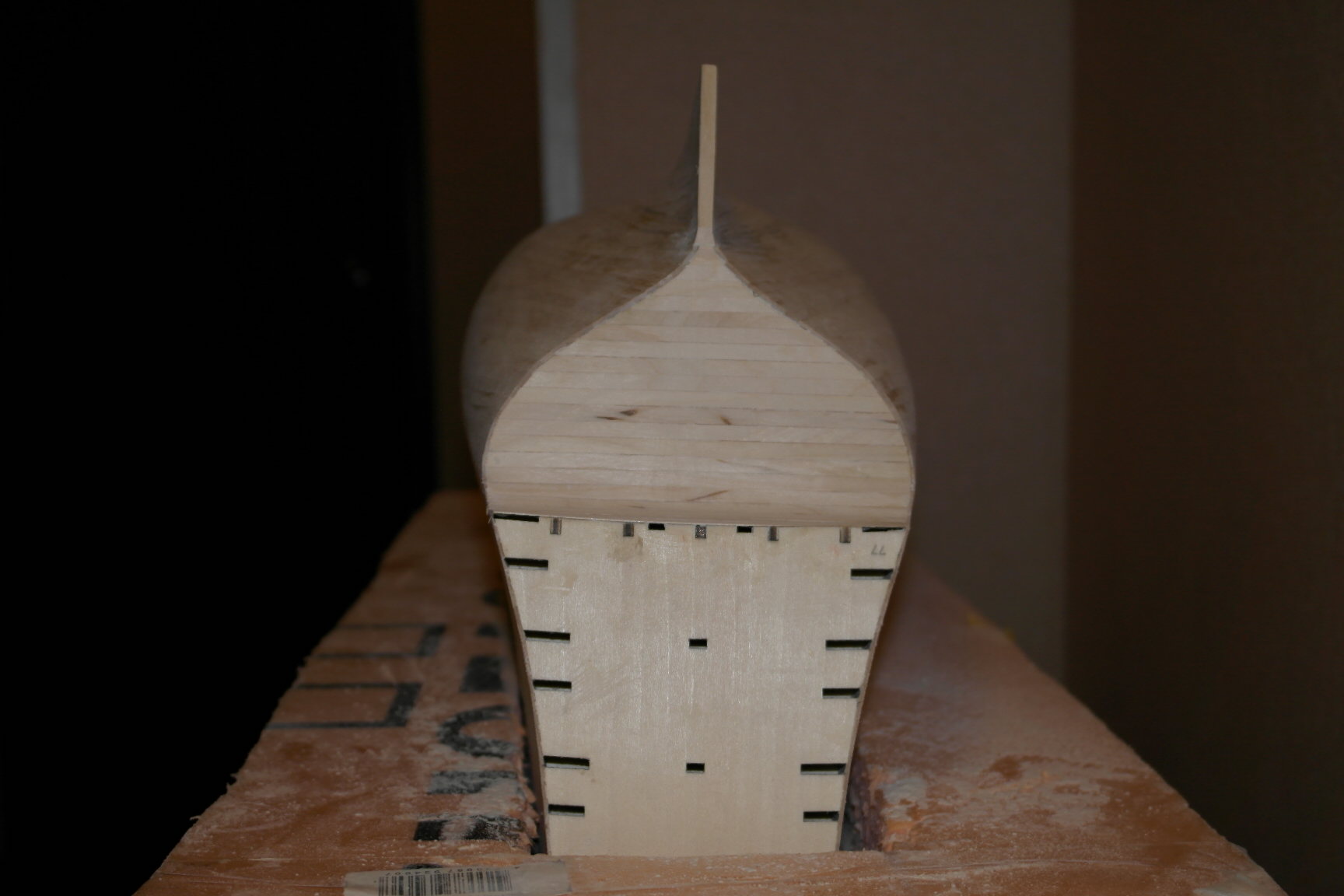

Ну и начал чистовую. Делаю по журналу. И сразу возник вопрос. Зашиваем транец... А вот про ретирадные порты в журналах ни слова. Просмотрел до 93 номера. Хотя открывать эти порты я не буду (не нравятся мне торчащие там пушки, да и такая махина, как наш корабль, навряд ли их часто использовал), но быть они должны. Почему я не стал их делать - потому, что возможно они как-то привязываются к декору кормы. Думаю, что проблемы их потом наметить ножом не составит. Изгалимся как-нибудь
