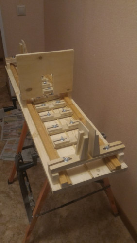

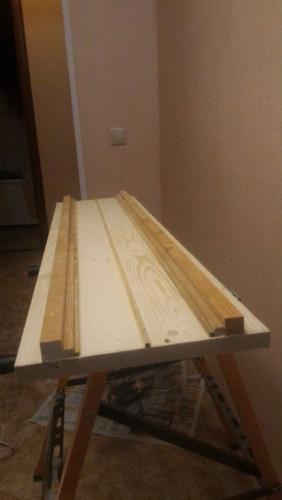

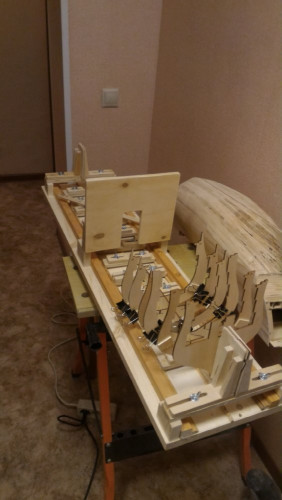

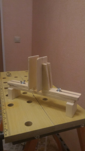

Итак, поехали. Строю остов модели на стапеле. Фото я уже выкладывал на форуме, но внесу и в свою ветку.

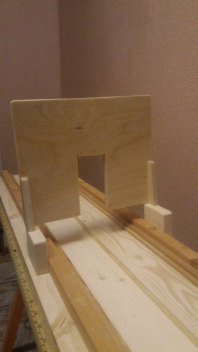

Продолжим стапель

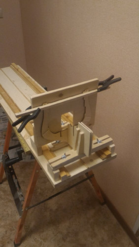

Окончание стапеля

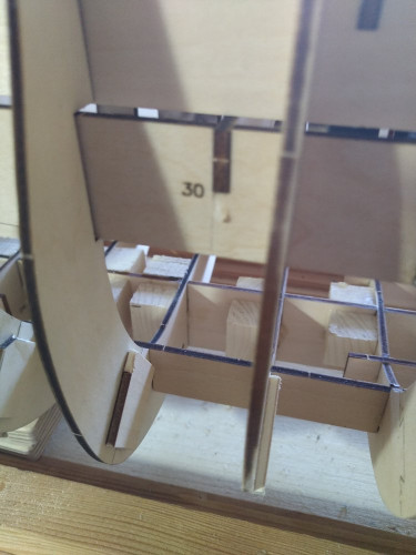

Сообщение Alexsk » 15 сен 2019, 18:40

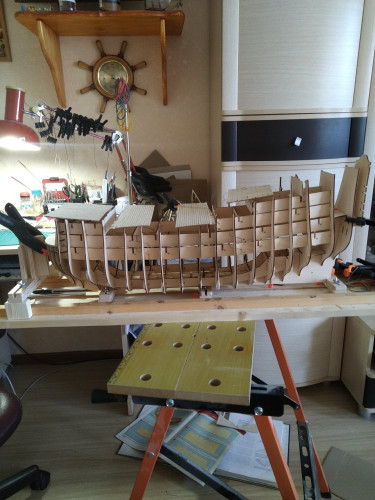

На сегодня установлены все шпангоуты, но не приклеены к стрингерам, как советует журнал. Приклею по готовности палуб.

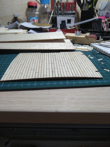

А сейчас полным ходом идет работа над палубами. Длину доски выбрал 7 см. На мой взгляд лучше смотрится, хотя и не по масштабу. Имитацию конопатки делаю черной ниткой. И не решил пока с гвоздеванием. Решу после укладки настила палуб.

Палубы жутко изведены. Но надеюсь, что когда приклею их к бимсам, кривизна уйдет. Погибь решил не делать, боюсь испортить.

Alexsk писал(а): ↑15 сен 2019, 18:44 Палубы жутко изведены. Но надеюсь, что когда приклею их к бимсам, кривизна уйдет. Погибь решил не делать, боюсь испортить.
Ну вот же, на вашем фото, палуба сама встала как нужно, делайте под неё бимсы и ставьте как есть, поверьте, модель сразу, будет смотреться лучше.
А что, до, испортить, оторвать то, не сложно. Да и что испортить?

Ок. Попробую сделать погибь. На мой взгляд задача не такая простая, как кажется. Но кто не рискует, тот не пьет шампанское. :D

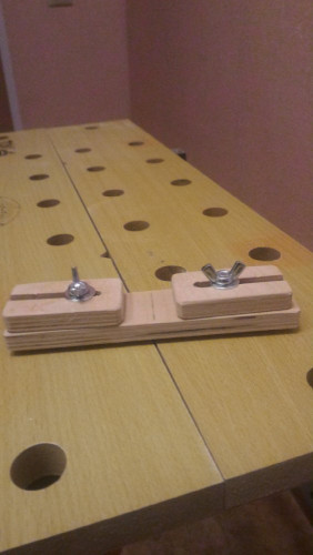

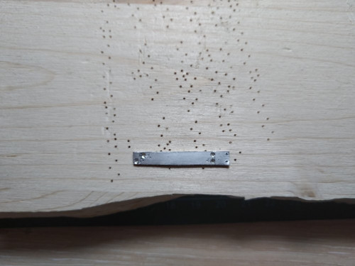

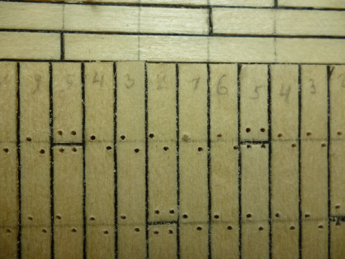

А сейчас начинаем гвоздевать палубы. Сделал вот такой кондуктор

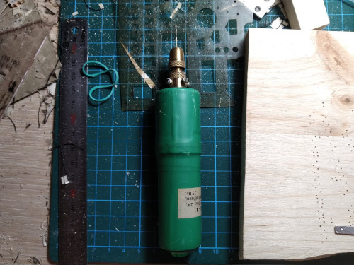

Сообщение Alexsk » 06 окт 2019, 22:42

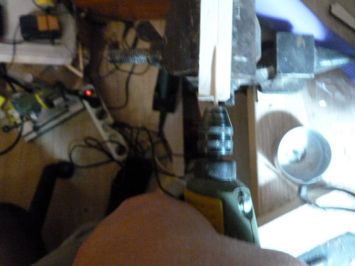

Берем такую дрельку
Alexsk
Сообщения: 327
Откуда: Вологда
Благодарил (а): 82 раза
Поблагодарили: 102 раза
Re: Постройка от alexsk
Сообщение Alexsk » 06 окт 2019, 22:45
И делаем много дырочек :D . Капец как много
Alexsk
Сообщения: 327
Откуда: Вологда
Сообщение Alexsk » 06 окт 2019, 22:47
Забыл сказать. Сверло 0,8.

Сергей Петрович
Сообщения: 131
Откуда: Артёмовский
Благодарил (а): 18 раз
Поблагодарили: 18 раз
Сообщение Сергей Петрович » 06 окт 2019, 23:42
Гвоздевание при таком масштабе меня просто поражает.....
Сверло 0,8 умножить на 110-вы гвоздь такой видели?!
Не портите добро на ......
Alexsk
Сообщения: 327
Откуда: Вологда
Сообщение Alexsk » 06 окт 2019, 23:58
Модель должна "смотреться". Это дело вкуса. Сверло меньшего масштаба будет хуже смотреться и менее "технологично". А без нагелей палуба будет несколько "мертвая". Я буду гвоздевать. Удачи в строительстве!
Дмитрий
Сообщения: 22
Зарегистрирован: 10 апр 2019, 18:16
Откуда: Брянск
Сообщение Дмитрий » 07 окт 2019, 00:01
Сергей Петрович писал(а): ↑06 окт 2019, 23:42 Гвоздевание при таком масштабе меня просто поражает.....
какой 110???, получается 56мм по моему вполне нормально
Vetrov
Зарегистрирован: 11 сен 2019, 08:59
Откуда: Ростов-на-Дону
Сообщение Vetrov » 07 окт 2019, 07:34
Все верно нагеля были 4-5см в диаметре.

Сообщение AZET » 07 окт 2019, 09:09
Alexsk писал(а): ↑06 окт 2019, 23:03 AZET, вы активный участник строительства. Думаю, что руки у вас растут именно от туда, от куда и должны расти. Добавьте свою ветку! Оживите форум! Кстати, меня зовут Саша. Если Вы не против, можно на ТЫ.
Это обращение ко всем, кто смотрит мою ветку. Критикуйте, ругайте !!!

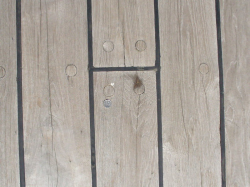

Александр, к сожалению, я завис на чистовой обшивке Соверена(пока), постоянные командировки, много времени писать, мало времени что то делать, к апрелю планирую закончить, но это только планы.
Солей не начинаю, если начать, второй одновременно, точно не закончу ни когда оба.
Если тебе так удобней общаться, не проблема на"ты"

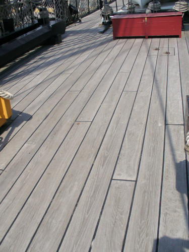

Всё таки, я бы взял сверло 0,6мм. На фото, реальная палуба Виктори.
Сообщение AZET » 07 окт 2019, 09:24
Ведь по сути видимая часть на палубе, это не гвоздь, это его заглушка, при нагелевании палуб, большим диаметром, проблема одна, что бы торцы реек не кололись. Так как у нас очень тонкие(0,4мм) планки, сколы реально возможны.

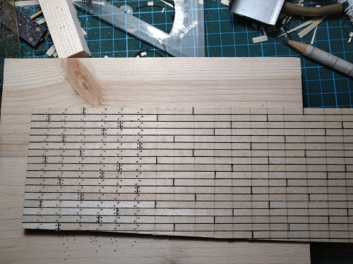

Сообщение Alexsk » 12 окт 2019, 18:56

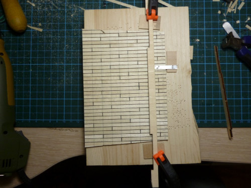

Ну вот закончилась очередная командировка. Вискарик выпит ;) , продолжаем строить Рояль. Решил показать, как делаю гвоздевание палуб.
Размечаем ряды нагелей на палубе
Сообщение Alexsk » 12 окт 2019, 18:58
На небольшом столике прижимаем палубу рейкой. Рейка выставляется так, чтобы приложенный кондуктор попал на ряд нагелей
Alexsk
Сообщения: 327
Откуда: Вологда

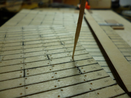

Сообщение Alexsk » 12 окт 2019, 19:00
После сверления палуб делаем нагели. В брусочке сделана небольшая канавка
Alexsk
Сообщения: 327
Откуда: Вологда

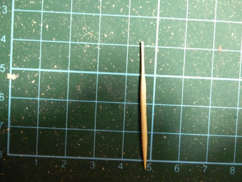

Сообщение Alexsk » 12 окт 2019, 19:03
Зажимаем зубочистку в бормашинку и, прижав сверху наждачкой к канавке, обрабатываем до нужного диаметра.
Alexsk
Сообщения: 327
Откуда: Вологда
Сообщение Alexsk » 12 окт 2019, 19:06
Далее чуть смазать нагель клеем и в палубу. Потом зашлифовать. Обточка нагеля нужна для того, чтобы не колоть края "досок" палубы, а клей надежно закрепит нагель. Вот результат
