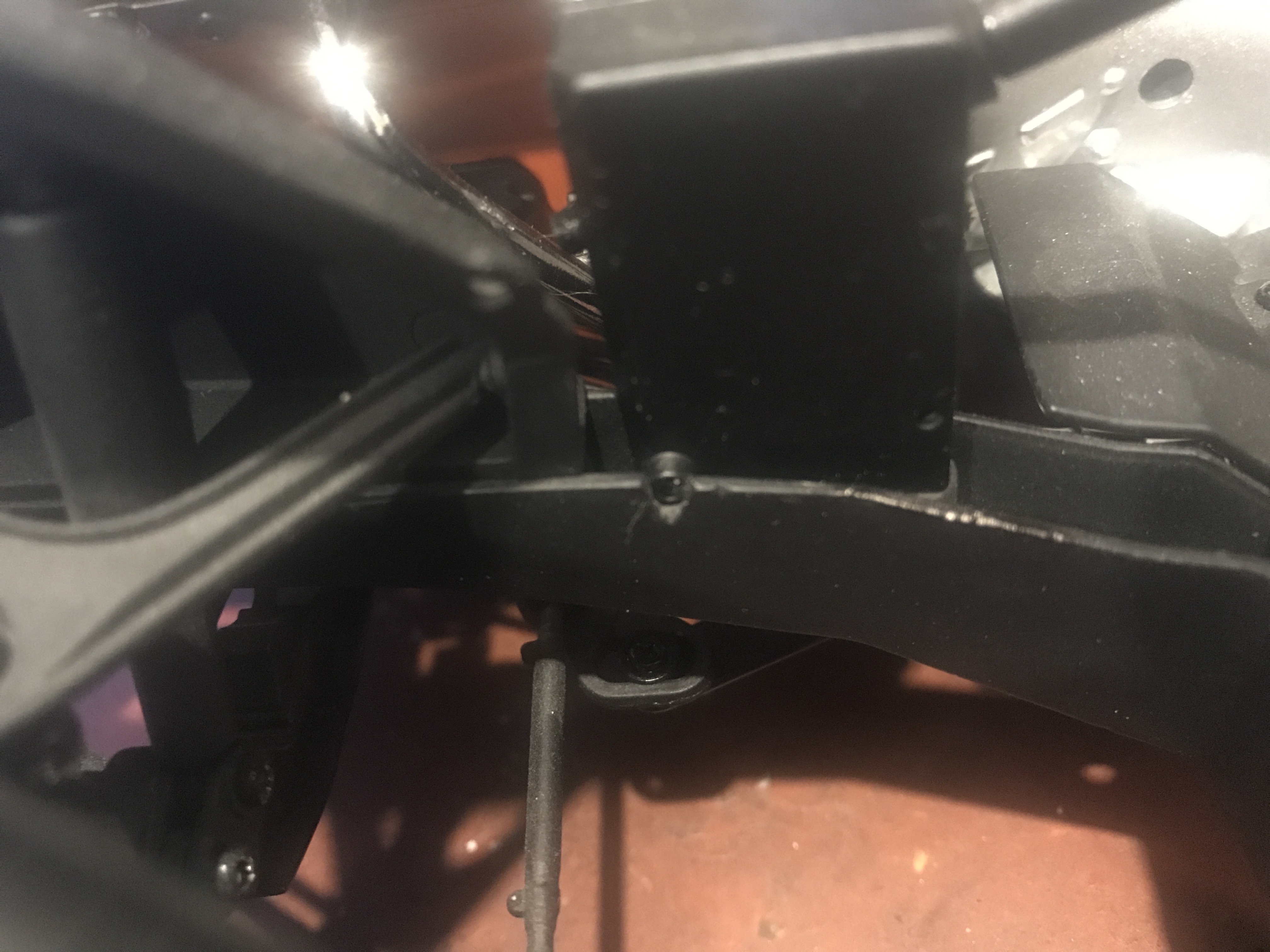

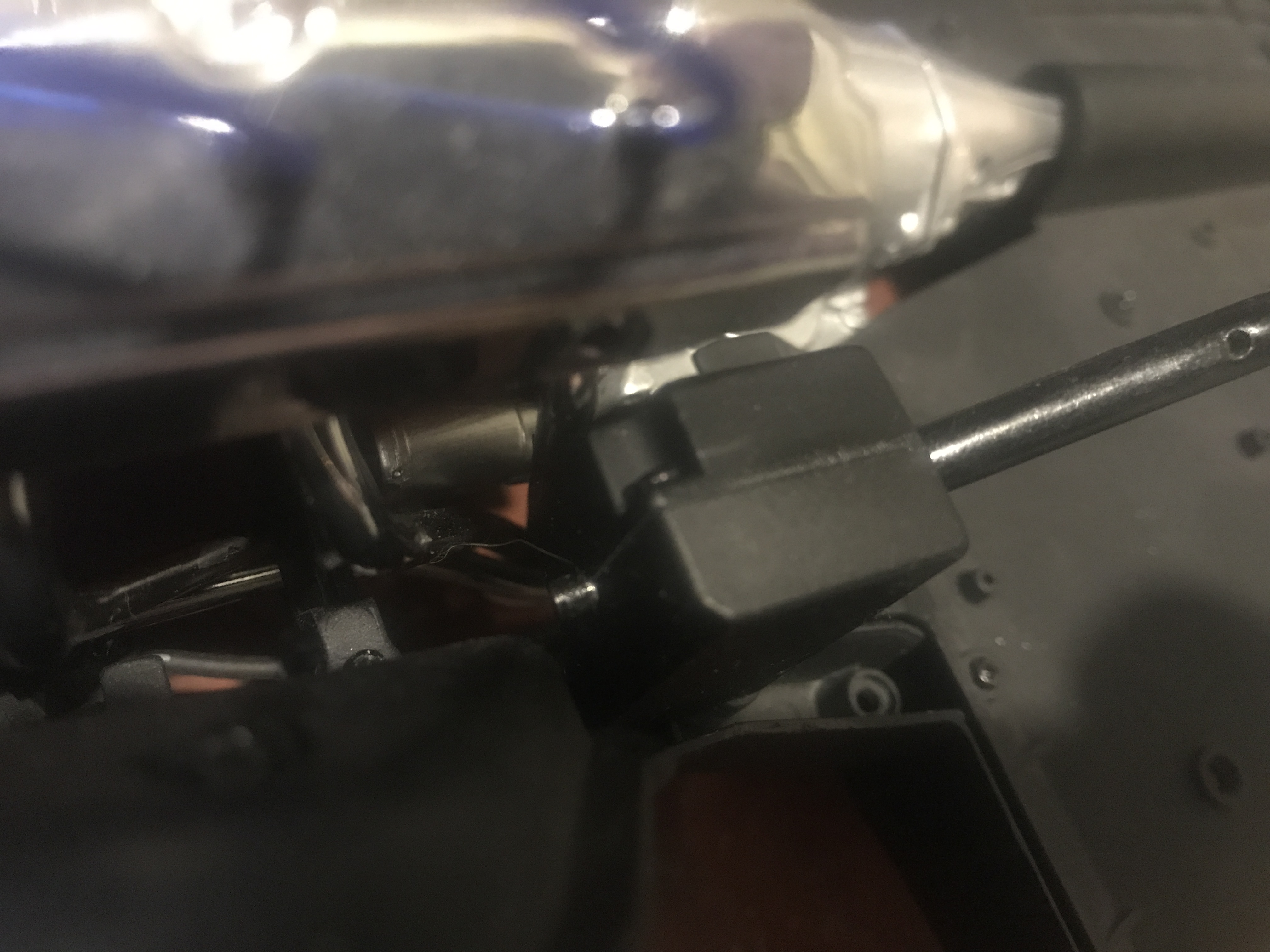

Euronymous писал(а): 15 янв 2021, 19:42 Добрый вечер! У меня вопрос про рулевой редуктор там остались не задействованные отверстия и в журнале об этом не чего не сказано. Как так?
Добрый день! В 27-м выпуске в них будут закручиваться винты (если я правильно понял, какие отверстия вы имеете в виду).
Фотографию бы прикрепили, что за отверстия. Или из схемы сборки. Легче бы ответить было. За руль лучше не крутить))) Отломиться винт и нужно будет разбирать для ремонта...
Вот, сбоку не стал прикручивать, пока. А с верху прикрутил подходящим по размеру винтом. А какой винт ломается?

Михаил писал(а): 21 янв 2021, 18:13
Вот.
[/quote]
[/quote]
Винт который соединяет две половинки вала с рулём. Доступ к этому винту очень затруднён. И если он сломается разбирать много. Крайне неудачное по-моему решение по соединению двух половинок вала. Вал диаметром 6 мм соединяется винтом диаметром не более 1.7 мм с резьбой. Контроль этого соединения тоже затруднён (так как собирается вслепую).

Euronymous писал(а): 03 фев 2021, 20:56
Вот.
Euronymous
Сообщения: 12
Зарегистрирован: 04 дек 2018, 17:13
Откуда: Тольятти
Re: Форсаж - Вопросы моделисту ДеАгостини
Сообщение Euronymous » 05 фев 2021, 16:39
Михаил писал(а): 05 фев 2021, 14:10
Вот.
С нижним винтом понял, хотя смотрел видео француза и итальянца, они не закручивают винты СМ.
