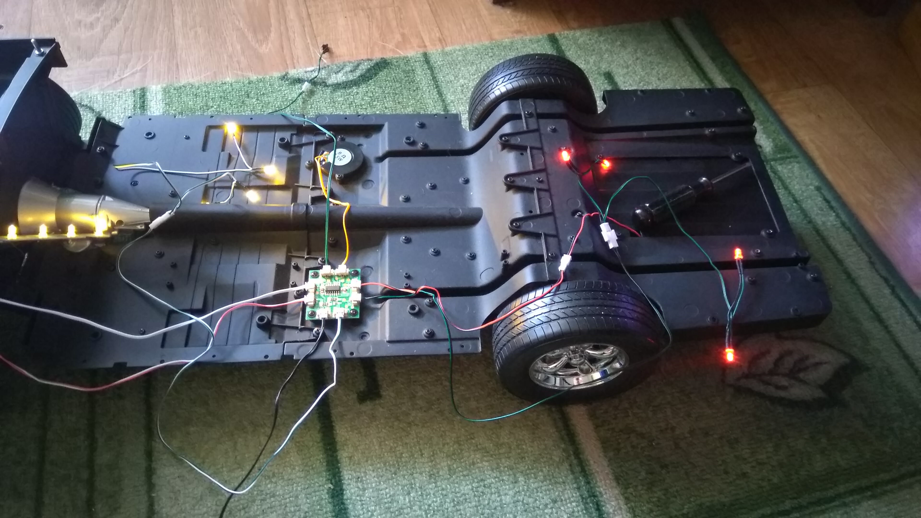

Добрый день. На горячей линии посоветовали обратиться к Вам. В полученных светодиодах задних фонарей (выпуск 47) при подключении не горит один светодиод. Фото высылал. Явный брак, но сказали сначала обратиться к моделисту. Что делать?
Михаил
- Консультант по сборке
- Сообщения: 551
- Благодарил (а): 2 раза
- Поблагодарили: 177 раз
Re: Форсаж - Вопросы моделисту ДеАгостини
Добрый день. Надо менять. Тут очевидный брак.Эдуард Григорьевич Приступа писал(а): ↑17 июл 2020, 15:37 Добрый день. На горячей линии посоветовали обратиться к Вам. В полученных светодиодах задних фонарей (выпуск 47) при подключении не горит один светодиод. Фото высылал. Явный брак, но сказали сначала обратиться к моделисту. Что делать?

Добрый день! Уважаемый Моделист, видимо мне тоже необходимо пройти этот странный ритуал, сделав обращение Вам?!! У меня такая же проблема, как у человека написавшего выше, не работает один светодиод задних фонарей (фото отправил). Брак очевидный, фабричный, но пока от Вас не будет официального Благославения, отправлять новый номер не хотят. Прошу дайте отмашку коллегам, напишите тут что Им нужно заменить номер. По телефону сказали что нужно сделать скриншот с форума, что вы мне ответили, и потом отправить им на почту, только после этого выдадут новый номер. Заранее благодарю! Подписка №386950.Михаил моделист-консультант писал(а): ↑22 июл 2020, 15:18Добрый день. Надо менять. Тут очевидный брак.Эдуард Григорьевич Приступа писал(а): ↑17 июл 2020, 15:37 Добрый день. На горячей линии посоветовали обратиться к Вам. В полученных светодиодах задних фонарей (выпуск 47) при подключении не горит один светодиод. Фото высылал. Явный брак, но сказали сначала обратиться к моделисту. Что делать?
Михаил
- Сообщения: 551
Добрый день! Однозначный брак. Надо менять.Владимир Михайлович Машкара писал(а): ↑28 июл 2020, 16:01

Михаил,попросили написать вам для замены детали номером 47С.Не горит один диод из четырех.
Михаил
- Сообщения: 551
Добрый день. Брак, надо менять.Юрий Юрьевич Коровин писал(а): ↑10 сен 2020, 13:24 Михаил,попросили написать вам для замены детали номером 47С.Не горит один диод из четырех.

Здравствуйте! У меня такая же проблема. Не горит один из светодиодов у задних стоп-сигналов (деталь 47С). Я написал на обратную связь, попросили обратиться к Вам.
Михаил
- Сообщения: 551
Добрый день. Подтверждаю - брак. Надо менять.Данил Андреевич Габов писал(а): ↑25 сен 2020, 06:06 Здравствуйте! У меня такая же проблема. Не горит один из светодиодов у задних стоп-сигналов (деталь 47С). Я написал на обратную связь, попросили обратиться к Вам.

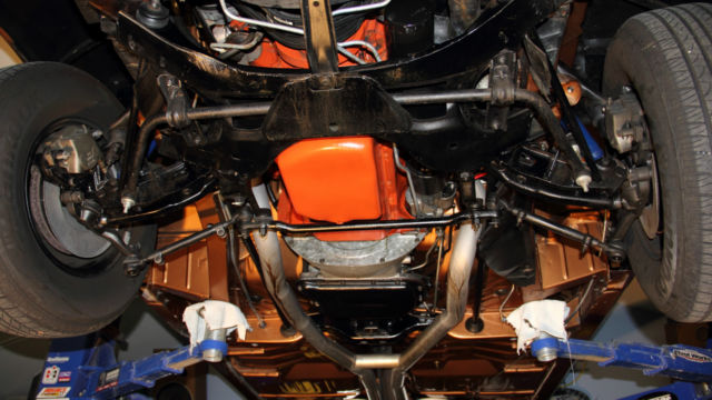

Добрый вечер вот недавно узнал что стабилизатор не на месте. Как так?
KBig
- Сообщения: 40
- Зарегистрирован: 03 май 2020, 18:55
- Откуда: Санкт-Петербург
- Благодарил (а): 19 раз
- Поблагодарили: 39 раз
У вас на фото машина 1970 года выпуска.Euronymous писал(а): ↑04 ноя 2020, 20:32 Добрый вечер вот недавно узнал что стабилизатор не на месте. Как так?
На Чарджерах 68 и 69 года стабилизатор поперечной устойчивости именно такой как сделан в модели.

Но у нас модель как я понял 1970 года.KBig писал(а): ↑06 ноя 2020, 09:48У вас на фото машина 1970 года выпуска.Euronymous писал(а): ↑04 ноя 2020, 20:32 Добрый вечер вот недавно узнал что стабилизатор не на месте. Как так?

Согласно легенде фильма - считается что у Торрето был Чарджер 1968 года с бампером и задними фонарями от 1970 года.
Вот инфа из The Fast and the Furious Wiki
The Dodge Charger R/T used in The Fast and the Furious featured a false BDS 8-71 Roots-style supercharger with chrome-plated plastic attached to the the hood. Butterflies traditionally do not open or react when the engine of a Dodge Charger R/T is revved. The R/T purported to have 900 horsepower and a rear wheel drive.
The original R/T used a hydraulic ram for the burnout-wheelie scene, however, the hemi that appears during the garage reveal sequence, the supercharged Chrysler 426 hemi V8, was not used for action sequences. Instead, an 383ci from Mopart was presumably used in its stead. Additionally, the R/T is thought to have been a 1968 Dodge Charger disguised with 1970s parts, such as the nose and mixed trim. Modifications made to the R/T included its use of Nitrous Oxide, Catherine wheels, a stainless still mesh grille and a full roll cage. The R/T uses Rear Wheel Drive and Continental Sport Contact tires that are 18- x 8.0 inches in front and 18 x 8.5 inches in the rear.
А вообще в первом только Форсаже снималось 3 Чарджера, из которых только два были на ходу - и все были разные и можно найти расхождения с как моделью, так и даже между машинами в разных сценах фильма, если постараться.
В кадрах где машина переворачивается в конце - действительно можно увидеть что стабилизатор стоит под защитой картера - то есть подвеска там 1970 года.
Если верить тому что ходит по сети о съемках фильма - Чарджеры для сьемок чуть ли не по помойкам собирали (и не удивительно - машин в фильме много, а бюджет у первой части был не очень большой).
Т.к. машина уже достаточно старая - на сохранившихся экземплярах многие детали вполне могут стоять от разных модификаций. А в фильме ее еще и кастомизировали.
Например, сетка на бампере - сквозь которую светят фары - на оригинальных машинах такого вообще не было - были фары закрывающиеся шторками и были открытые фары без всяких сеток. В первом фильме фары открыты - как и положено, а в последующих частях, видимо для брутальности, появилась эта сетка сплошняком закрывающая и радиатор и фары.
В первом фильме не показаны спортивные крепления капота, т.к. машины которые ездили на съемках имели обычный капот с прикрученным сверху муляжом нагнетателя. В последующих частях уже появились спортивные замки капота.
Модель похоже создавали из расчета сделать наиболее эффектный кастомный вид, нежели на копийность реальной машины (поскольку отсутствует оригинал для копирования).
