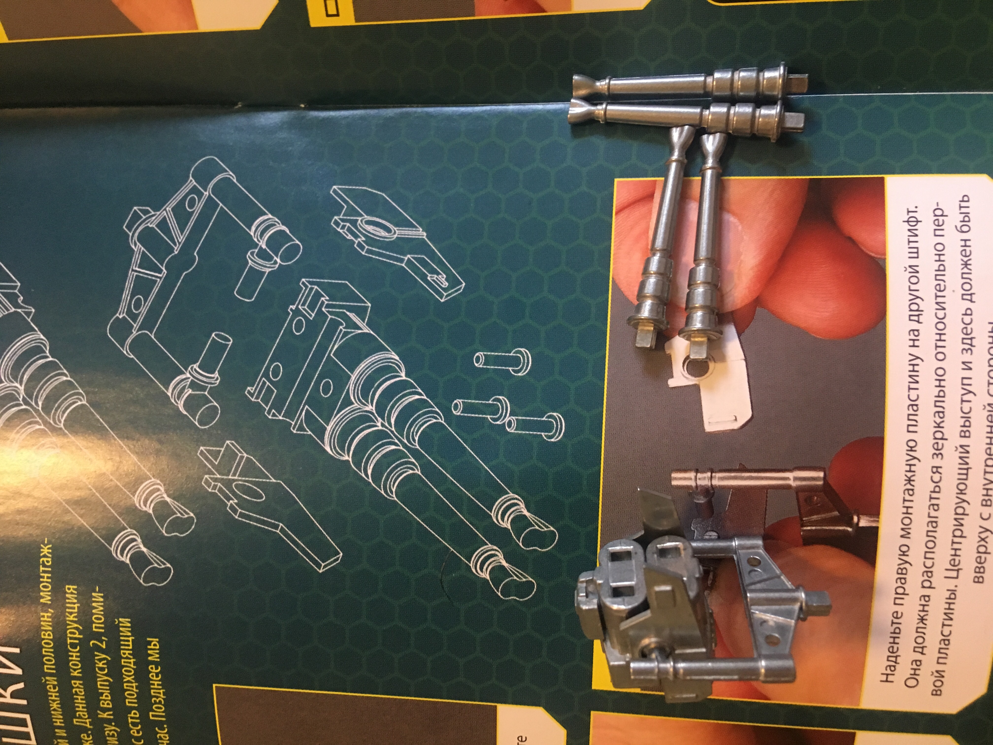

Добрый день всем. При открытии выпуска 5 столкнулся с неправильной комплектацией деталей. Положили две пластины подсветки, но отсутствуют винты и обе приборные панели. Что делать в такой ситуации, только заказывать новый выпуск?
Так же есть вопрос по орудию из первого выпуска, ни один из четырех стволов не держится в своих пазах, в этом узле необходима вклейка?

Здравствуйте, хотел задать вопрос по сборке турели из первого выпуска. Стволы пушки совершенно не держатся в отведенных под них пазах, данный узел предусматривает вклейку?

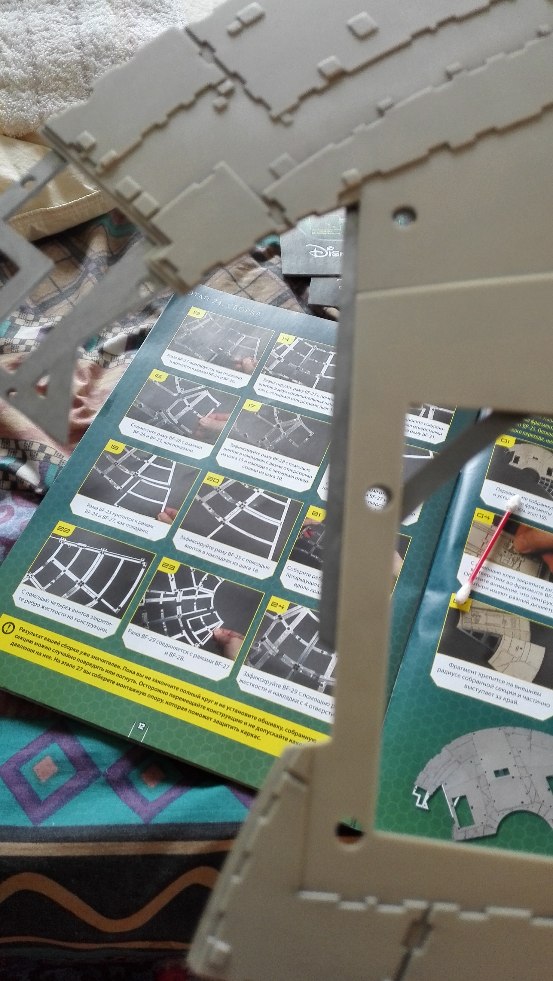

Re: Сокол Тысячелетия - Вопросы моделисту ДеАгостини
Созрел вопрос.
Как правильно следует собирать радиальные усилители каркаса?
Согласно инструкции к выпуску 15, накладку следует расположить так что винты вворачиваются справа учитывая ориетацию вверх.
При этом, на общих планах уже собранных секций, все с точностью наоборот
- Олег Маларев
- Консультант по сборке
- Сообщения: 72
- Зарегистрирован: 18 дек 2019, 17:04
- Благодарил (а): 43 раза
- Поблагодарили: 42 раза
Максим,Максим Владимирович Олейник писал(а): ↑20 мар 2020, 19:37 Созрел вопрос.
Вы вполне может ориентироваться на инструкцию к выпуску 15, то есть вворачивать винты справа при ориентировании ребра "на север".
Хотя я не заметил разницы при развороте накладки на 180 градусов (т.е. чтобы винты оказались слева), чисто интуитивно мне проще работать, когда головки винтов находятся под правой рукой, так их проще вворачивать (протягивать/ослаблять при необходимости или когда монтаж накладки идет непосредственно уже на каркасе, как в выпуске 12).

Добрый день, Владимир,Владимир Холодков писал(а): ↑17 мар 2020, 15:06 Добрый день всем. При открытии выпуска 5 столкнулся с неправильной комплектацией деталей. Положили две пластины подсветки, но отсутствуют винты и обе приборные панели. Что делать в такой ситуации, только заказывать новый выпуск?
Прошу прощения, пропустил вопрос. Видимо, он был на премодерации, а потом "уполз" вверх из-за более поздних постов, никак не привыкну к особенностям "движка" форума.
Информацию о проблемах с комплектацией и/или самих деталей Вы можете передать напрямую в ДеА (https://www.deagoshop.ru/ru/return/). Зачастую отправка их обратно не требуется, после рассмотрения заявки Вам направят недостающие детали.
Что касается стволов пушки, то их лучше подклеить. У меня сложилось впечатление, что на заводе они или не вклеивались, или вклеивались, но с очень малым количеством клея. В результате из трех пушек, которые прошли через меня, у всех стволы болтались (какие-то больше, какие-то меньше). "Лечится" это с помощью капли секундного клея (цианоакрилата).
В инструкции по сборке об этом ничего нет, но небольшую "вольность" мы себе позволить можем

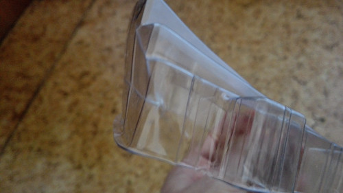

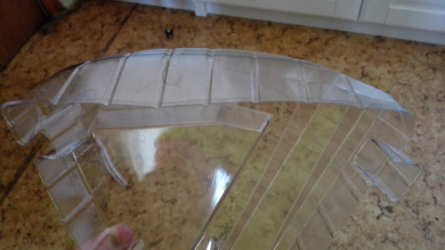

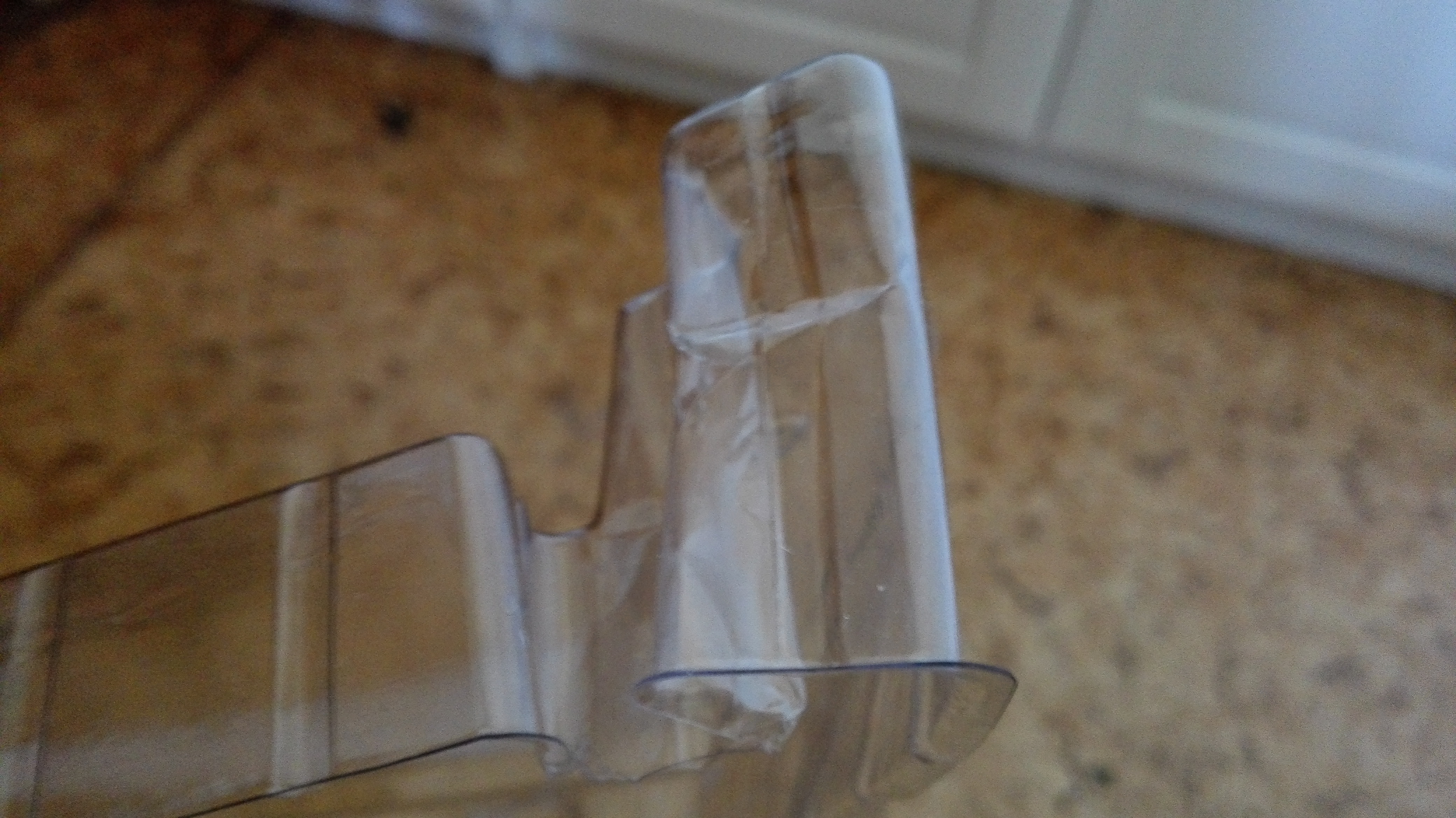

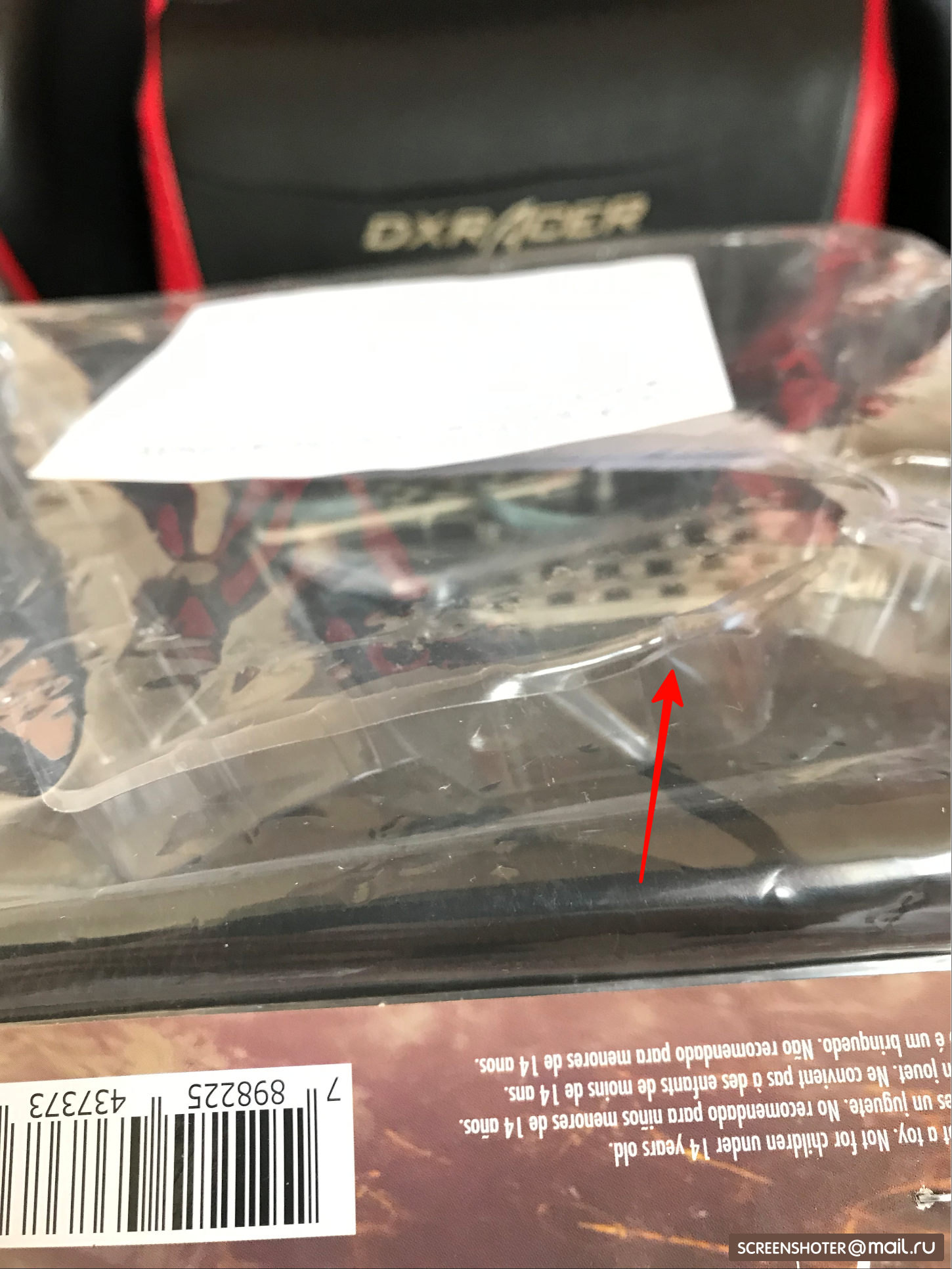

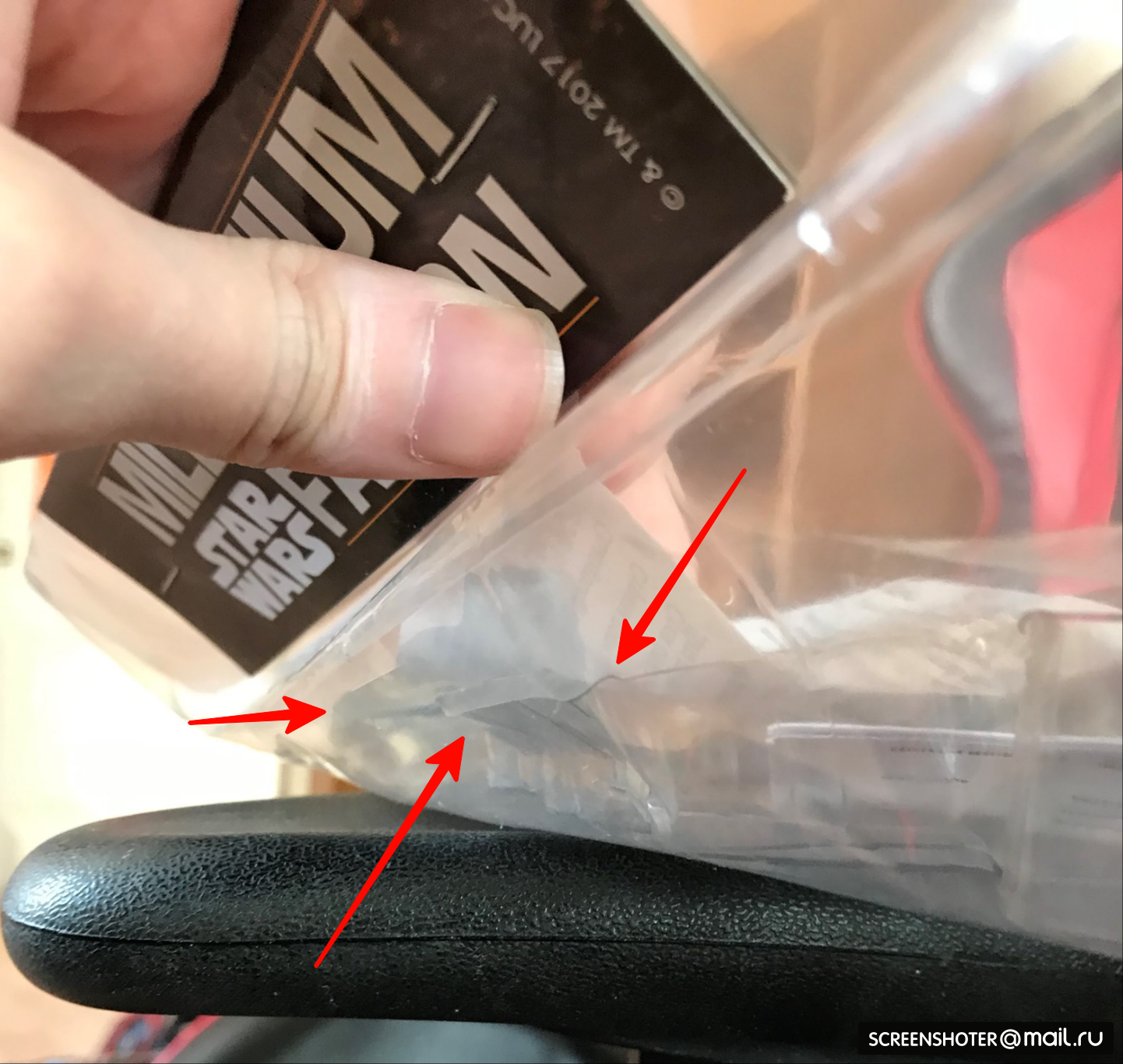

Олег, Добрый День
Обращаюсь к вам за помощью.
В составе выпуска №20 прозрачная часть опоры нижней части корпуса пришла поврежденной. Смятой и с заломами.
К сожалению когда я это заметил, выпуск был уже собран.
Подскажите, как правильно организовать замену?
ПС
Если данный вопрос не в Вашей компетенции, прошу заранее извинить и прошу подсказать куда обратиться.
Спасибо
ПС
Спасибо
- Олег Маларев
- Сообщения: 72
Добрый день, Максим,Franzhuz писал(а): ↑26 апр 2020, 17:40 Олег, Добрый День
ПС
Спасибо
Подробнее по вопросам возврата/замены Вы можете ознакомиться здесь: https://www.deagoshop.ru/ru/return/
Вы также можете задать вопрос по возврату/замене по телефону горячей линии 8 (495) 660 02 02 или через форму обратной связи https://www.deagostini.ru/about/contacts/
Здесь на форуме уже были случаи с проблемными посылками. Насколько я знаю, все они были успешно разрешены.
К сожалению (или к счастью), собственным опытом поделиться не могу...

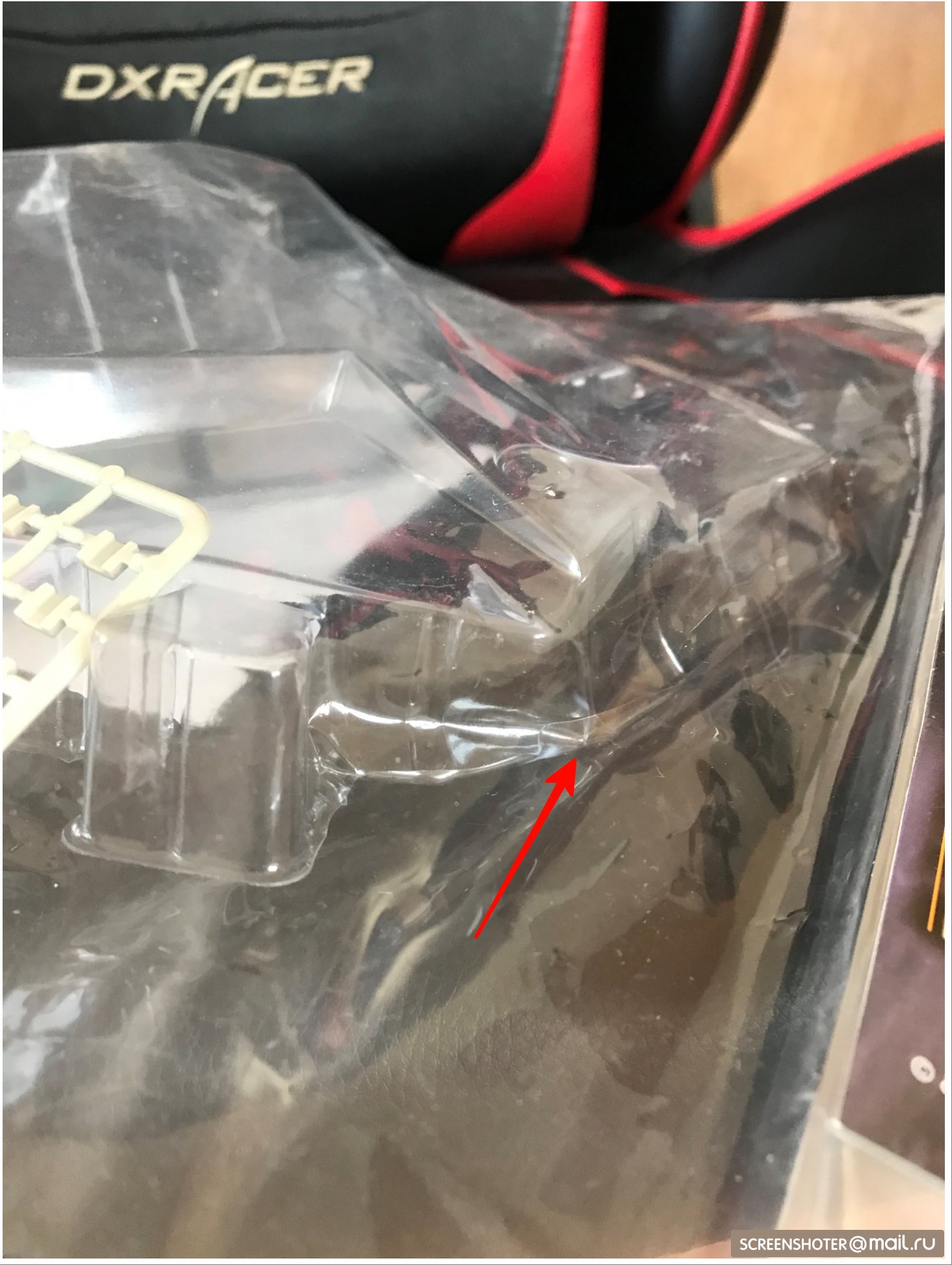

Аналогичная ситуация. В моей посылке всё намного хуже, даже не вскрыв пакет, всё очевидно. Это уже системная проблема упаковщиков. Затолкали 4 выпуска в одну коробку вместо стандартных трех выпусков, тем самым сплющивая тонкую пластмассу на длительный срок, после которого она уже не выпрямится.
- Сообщения: 60
- Зарегистрирован: 26 дек 2017, 12:01
- Благодарил (а): 7 раз
- Поблагодарили: 24 раза
Позвоните на горячую линию или напишите через форму обратной связи.Александр Евгеньевич Нефёдов писал(а): ↑16 май 2020, 14:40 Аналогичная ситуация. В моей посылке всё намного хуже, даже не вскрыв пакет, всё очевидно. Это уже системная проблема упаковщиков. Затолкали 4 выпуска в одну коробку вместо стандартных трех выпусков, тем самым сплющивая тонкую пластмассу на длительный срок, после которого она уже не выпрямится.
Мне заменили 20 выпуск.
Только имейте в виду что вес картинок ограничен по-моему 2 Мб

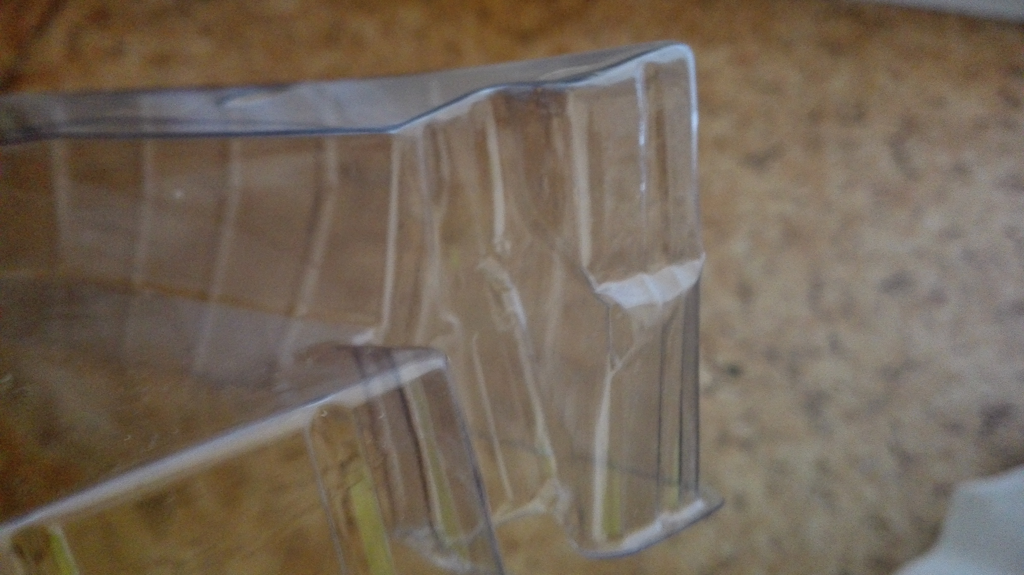

У меня был явный брак.Александр Евгеньевич Нефёдов писал(а): ↑16 май 2020, 14:40 Аналогичная ситуация. В моей посылке всё намного хуже, даже не вскрыв пакет, всё очевидно. Это уже системная проблема упаковщиков. Затолкали 4 выпуска в одну коробку вместо стандартных трех выпусков, тем самым сплющивая тонкую пластмассу на длительный срок, после которого она уже не выпрямится.
Часть опоры в поврежденном месте была на порядок тоньше.
С опорами беда. Толщина не однородна. Где-то толсто где-то совсем пленка. Явно косяк вакуумной формовки
Может когда соберутся все части вместе получится хоть какое-то подобие жесткой опоры
- Олег Маларев
- Сообщения: 72
Александр, рекомендую Вам обратиться на горячую линию по телефону 8 (495) 660 02 02 или через форму обратной связи https://www.deagostini.ru/about/contacts/. Уверен, что вопрос будет оперативно урегулирован.Александр Евгеньевич Нефёдов писал(а): ↑16 май 2020, 14:40 Аналогичная ситуация. В моей посылке всё намного хуже, даже не вскрыв пакет, всё очевидно. Это уже системная проблема упаковщиков. Затолкали 4 выпуска в одну коробку вместо стандартных трех выпусков, тем самым сплющивая тонкую пластмассу на длительный срок, после которого она уже не выпрямится.
Что касается данной опоры в целом, то Максим выше прав - после соединения всех 8 фрагментов прочность конструкции будет выше, чем у разрозненных элементов.
В то же время не стоит забывать, что это временная конструкция и нужна она только для хранения собираемой модели. Не стоит растраиваться, главное - что сама модель цела. А уж эту неприятность легко устранить

Здравствуйте, такой вопрос должны ли детали пушки выпадать произвольно просто наклоняя ее вниз? Может ихприлейть?
- Олег Маларев
- Сообщения: 72
Cергей,sergeigorbatenko писал(а): ↑28 май 2020, 19:08 Здравствуйте, такой вопрос должны ли детали пушки выпадать произвольно просто наклоняя ее вниз? Может ихприлейть?![]()
Действительно, подобная "проблема" встречается. Причину я пока для себя так и не раскрыл; то ли недолговечность заводского клея, то ли его отсутствие (просто крепление враспор). Симптомы такие вылезают не у всех, поэтому трудно сделать однозначное заключение.
Как бы то ни было, это легко "лечится" небольшим количеством цианоакрилата (секундного клея). Его легко можно в небольших фасовках по 3-4 г в хозяйственных и крупных продуктовых магазинах.

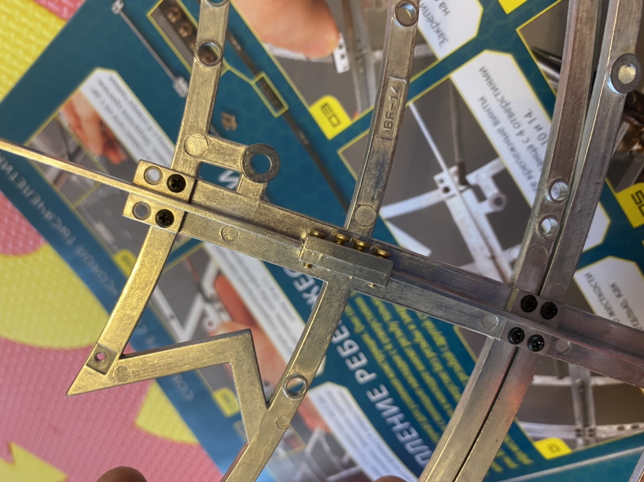

Добрый день при сборке нижней части каркаса столкнулся с проблемой: мелёные винты болтаются в соединительной накладке. Так и должно быть?
- Олег Маларев
- Сообщения: 72
Игорь,Игорь Аполлонович Ботников писал(а): ↑31 май 2020, 11:06 Добрый день при сборке нижней части каркаса столкнулся с проблемой: мелёные винты болтаются в соединительной накладке. Так и должно быть?
В принципе такого происходить не должно. Накладка достаточно плотно садится на ребро жесткости и не должна сама по себе болтаться.
Возможно, дело в том, что данная накладка имеет резьбу только с одной стороны (второе отверстие имеет просто гладкую поверхность).
Соответственно, Вам нужно закручивать винты так, чтобы сначала винт вставлялся в отверстие с гладкой поверхностью, проходил через ребро и вкручивался в отверстие с резьбой.
Рекомендую Вам проверить следующее:
1. есть ли в принципе в накладке резьба в отверстиях с одной стороны;
2. (если резьба есть) правильно ли установлены винты (сначала в отверстие с гладкой поверхностью, затем в ребро и только потом в отверстие с резьбой с противоположной стороны).
Отверстие с гладкой поверхностью: https://drive.google.com/file/d/1cYnR0k ... sp=sharing
Отверстие с резьбой: https://drive.google.com/file/d/1zPqOJE ... sp=sharing
"Схватывание" винтов, то есть фактическое закручивание происходит лишь в последней трети накладки: https://drive.google.com/file/d/1_TpZDR ... sp=sharing

Добрый День
Получил посылку №7
В выпуске №23 присутствует часть нижней опоры.
Как и в выпуске №20, она пришла поврежденной.
Причиной является недостаточный размер упаковочной коробки. Деталь объемная и крайне нежная.
Упаковщик тупо запихивает 4 номера в неподходящую коробку.
В результате мы получаем поврежденную посылку за наши же деньги.
Прикладывать фото считаю излишними так как ранее все уже было.
Прошу донести данную информацию до руководства и непосредственно до упаковщиков.
А пока вынужден в очередной раз писать на гор линию и требовать замены выпуска который ждал 1 месяц. Жаль
Получил посылку №7

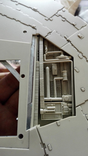

Олег, коллеги по сборке Добрый День
Так и должно быть?
Внешние панели не полностью закрывают каркас?
Видна часть металлического каркаса
У всех так?
Так и должно быть?
У всех так?
