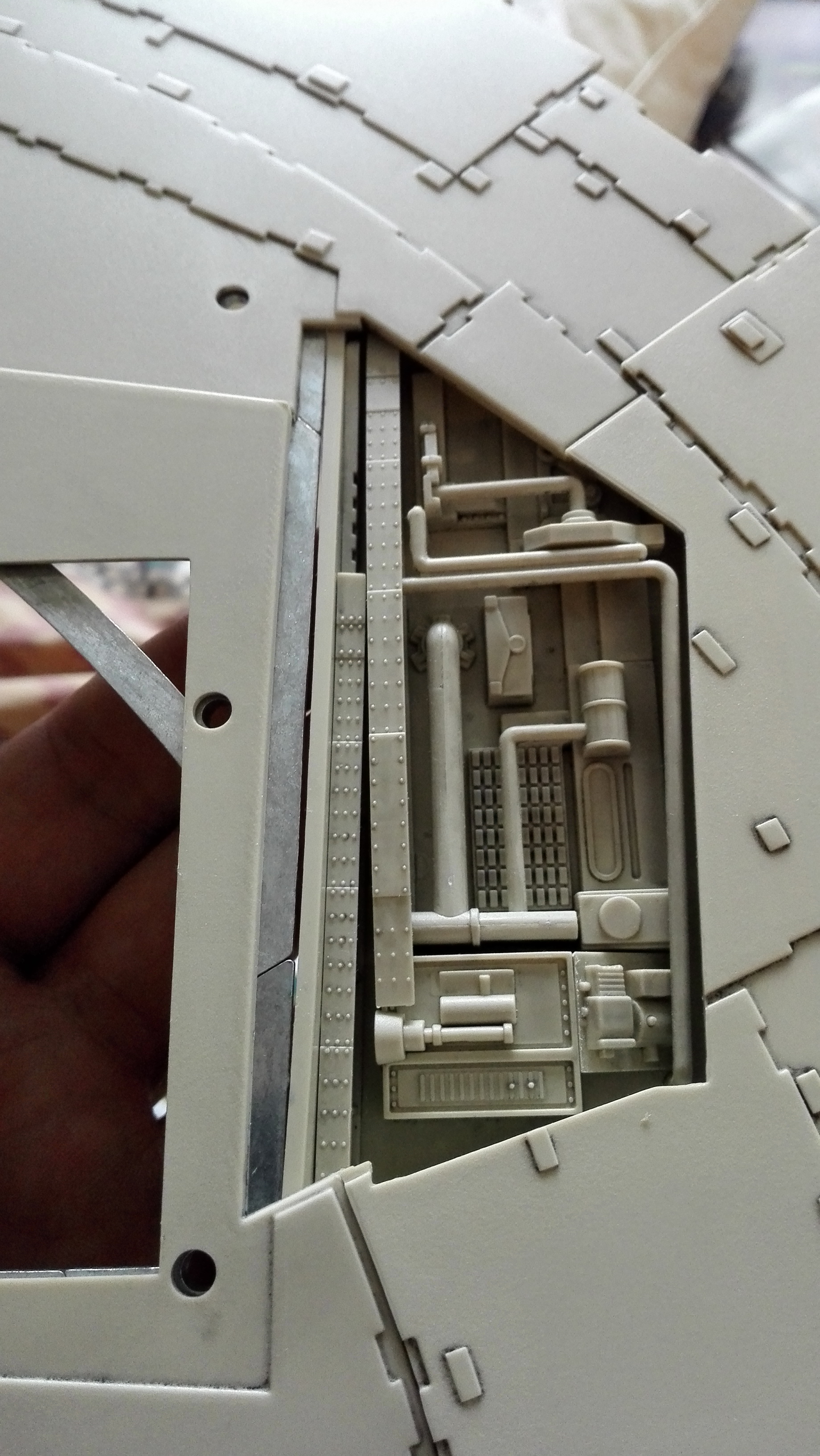

Добрый день при сборке нижней части каркаса столкнулся с проблемой: мелёные винты болтаются в соединительной накладке. Так и должно быть?
Олег Маларев
Консультант по сборке
Сообщения: 72
Зарегистрирован: 18 дек 2019, 17:04
Благодарил (а): 43 раза
Поблагодарили: 42 раза
Re: Сокол Тысячелетия - Вопросы моделисту ДеАгостини
Сообщение Олег Маларев » 31 май 2020, 11:44
Игорь Аполлонович Ботников писал(а): ↑31 май 2020, 11:06 Добрый день при сборке нижней части каркаса столкнулся с проблемой: мелёные винты болтаются в соединительной накладке. Так и должно быть?
Игорь,
В принципе такого происходить не должно. Накладка достаточно плотно садится на ребро жесткости и не должна сама по себе болтаться.
Возможно, дело в том, что данная накладка имеет резьбу только с одной стороны (второе отверстие имеет просто гладкую поверхность).
Соответственно, Вам нужно закручивать винты так, чтобы сначала винт вставлялся в отверстие с гладкой поверхностью, проходил через ребро и вкручивался в отверстие с резьбой.
Рекомендую Вам проверить следующее:
1. есть ли в принципе в накладке резьба в отверстиях с одной стороны;
2. (если резьба есть) правильно ли установлены винты (сначала в отверстие с гладкой поверхностью, затем в ребро и только потом в отверстие с резьбой с противоположной стороны).
Отверстие с гладкой поверхностью: https://drive.google.com/file/d/1cYnR0k ... sp=sharing
Отверстие с резьбой: https://drive.google.com/file/d/1zPqOJE ... sp=sharing
"Схватывание" винтов, то есть фактическое закручивание происходит лишь в последней трети накладки: https://drive.google.com/file/d/1_TpZDR ... sp=sharing
По ощущениям винты могут закручиваться и раньше, но это скорее из-за плотности самих отверстий по отношению к винту, а не резьбы, которая фактически вступает в игру лишь в самом конце.
Кроме того, обратите внимание на сами винты. При сборке используется два типа медных винтов аналогичной длины, но отличающиеся резьбой. Вам нужны винты визуально потолще с более частым шагом резьбы.

Сообщение Franzhuz » 03 июн 2020, 14:49
Олег, коллеги по сборке Добрый День
Так и должно быть?
Внешние панели не полностью закрывают каркас?
Видна часть металлического каркаса
У всех так?
