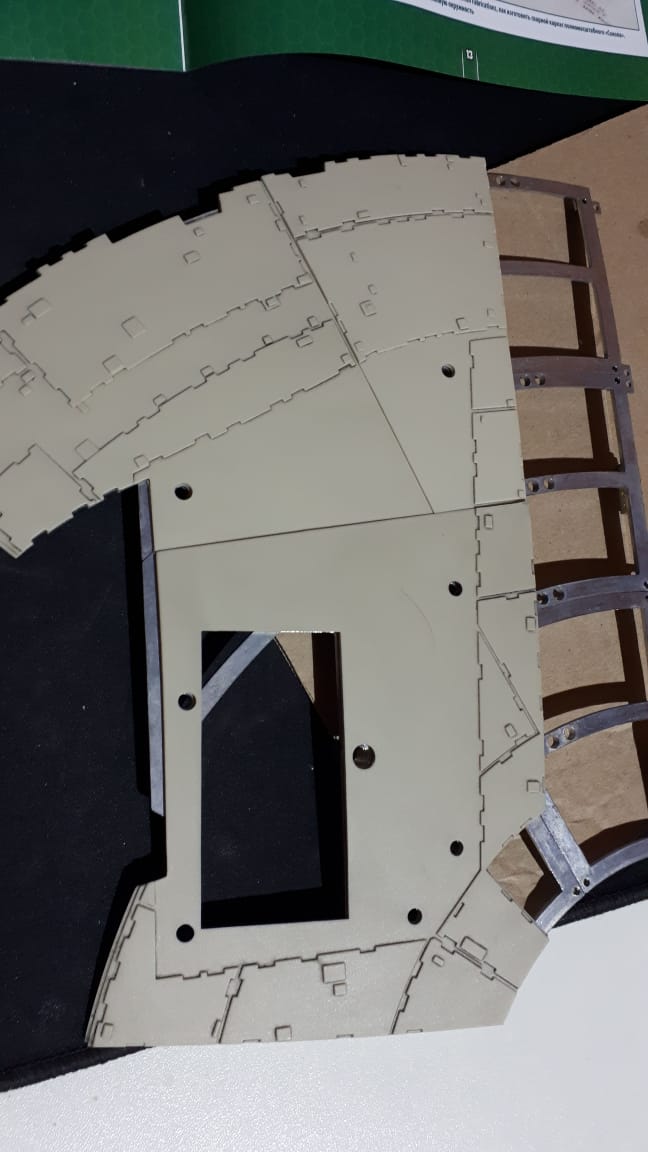

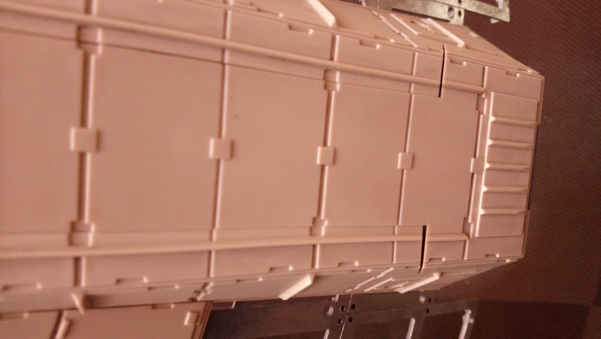

Там сверху будет набалдашник, который скроет каркас

Re: Сокол Тысячелетия - Вопросы моделисту ДеАгостини
Так точно. В некоторых местах поверх первого слоя обшивки будет монтироваться дополнительный, второй слой. Поэтому пока переживать рано. Вплотную обшивкой нижней части корпуса мы займемся в выпусках 46 и 47.

Добрый день. Вот какая проблема. Отличаются цветом детали корпуса. Деталь под номером ВР-11. Это так задумано или это брак?
