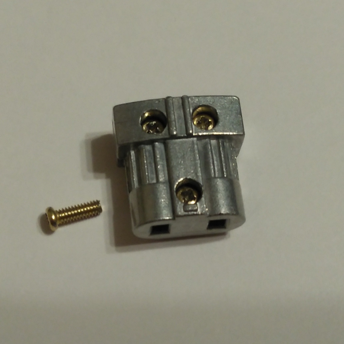

Re: Сокол Тысячелетия - Вопросы моделисту ДеАгостини
У меня не получилось собрать пушку. Винты не проходят в отверстия нижней детали. В одну верхнюю завинчиваются нормально.
- Олег Маларев

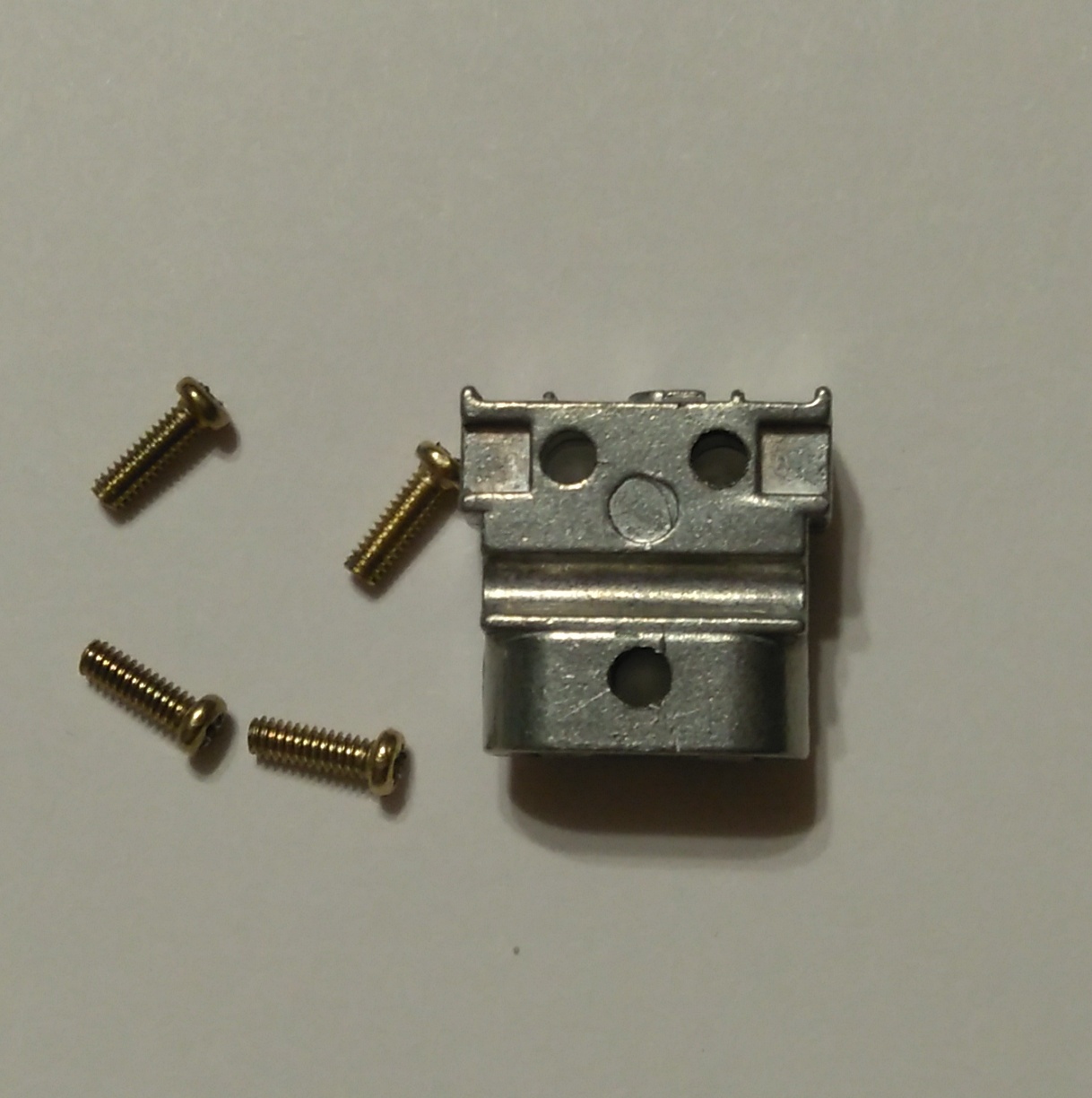

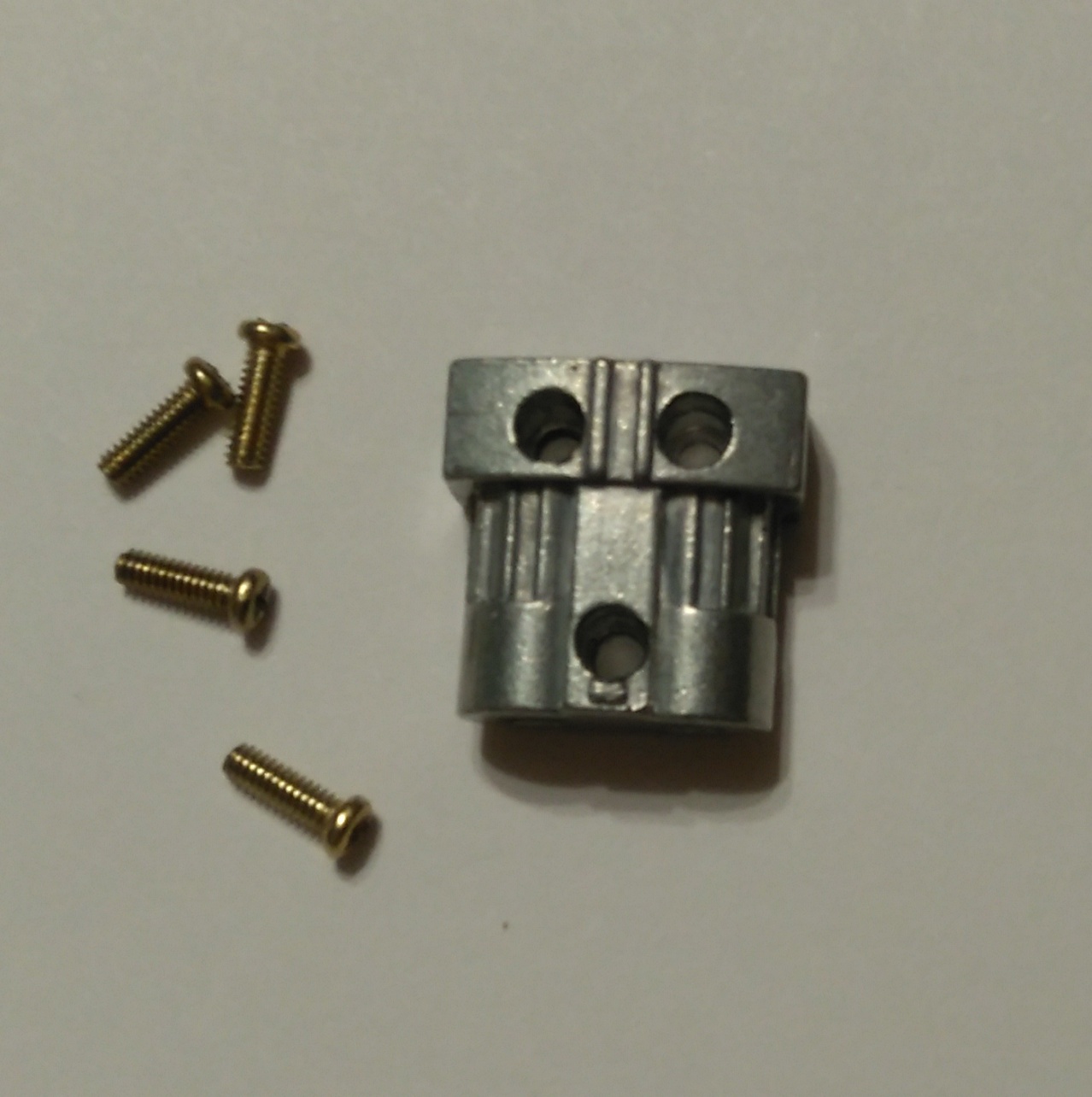

Добрый день, Ольга,
Вы не могли бы сфотографировать оборотную сторону нижней детали в двух вариациях: с закрученными винтами и без них?
Для крепления вместе нижней и верхней половин пушки винты должны утопать в расширенные отверстия на внешней стороне нижней детали.
Пока могу предположить несколько возможных причин: недостаточное расширение отверстий (в результате винты просто не утопают на нужную глубину, но этот вариант маловероятен) или Вам в комплект попали не те винты (например, слишком широкая головка самих винтов или недостаточная их длина).

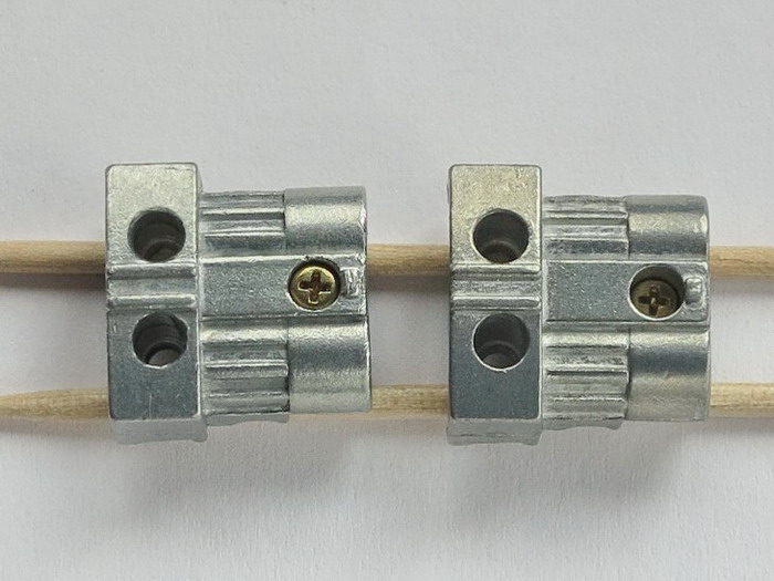

Добрый вечер.
Столкнулся с такой же ситуацией, винты не цепляли резьбу второй детали основания пушки. Вышел из положения путем обточки головки винтов надфилем. Винт проваливает в отверстие глубже. Но усердствовать не стоит, если обточить головку винта слишком сильно, то винт не стягивает две детали достаточно плотно, не хватает глубины нарезки резьбы второй детали.
Ольга,
Правильно понимаю, что непосредственно в саму вторую деталь (без сквозного закручивания через первую) винты вкручиваются нормально?
Судя по всему, у Вас возникает та же проблема, что описал Алексей: недостаточная величина диаметра отверстия просто не дает винтам "утонуть" на нужную длину, чтобы зафиксироваться во второй детали. Возможны два варианта исправления ситуации: чуть обточить надфилем головки винтов, как описал Алексей, или попробовать заменить деталь

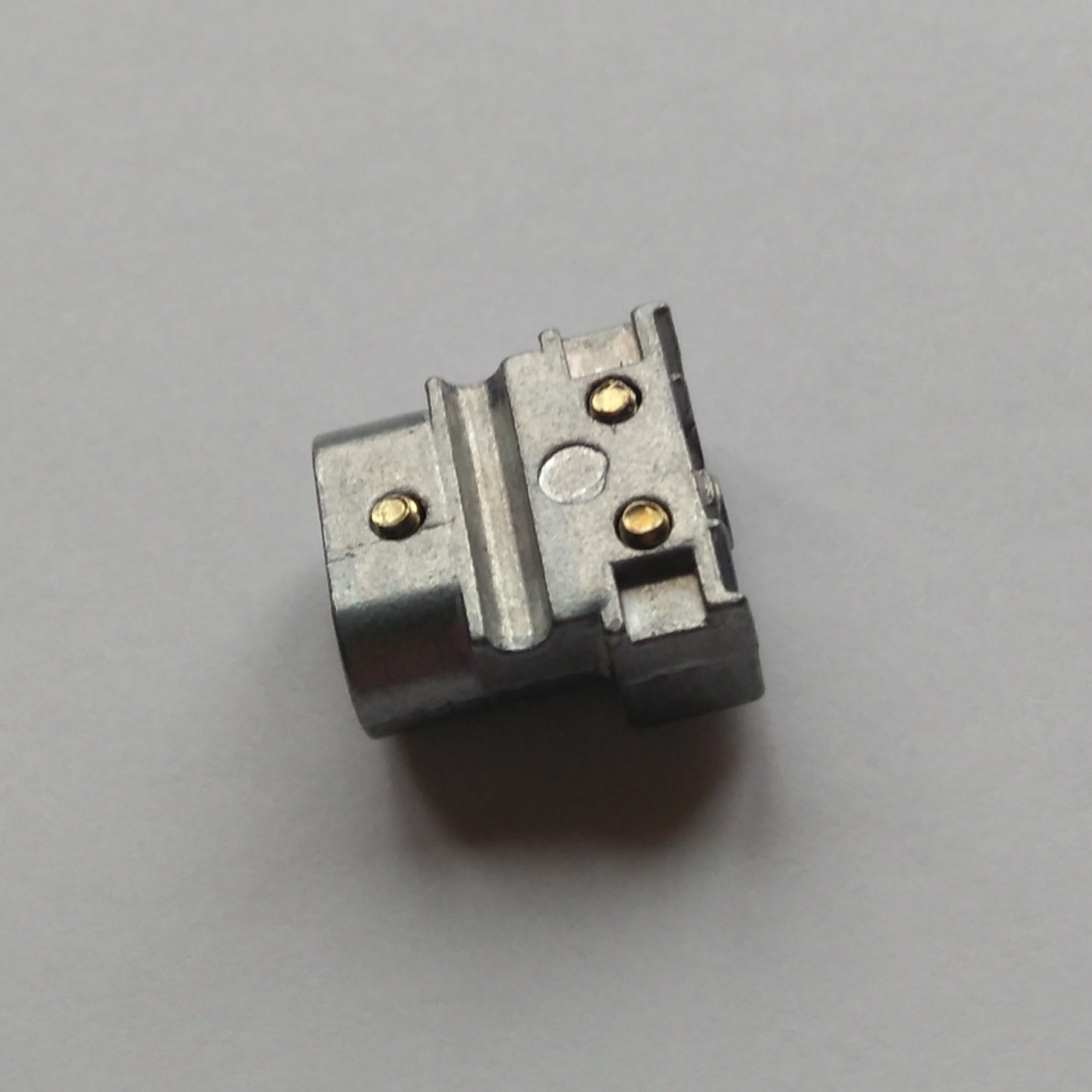

Да, верно. Я получила замену, в новых деталях всё завинтилось нормально. Вот для сравнения старая и новая деталь, винты оба новые. Проблема была в слишком узком отверстии детали.Олег Маларев писал(а): ↑02 мар 2020, 19:50 Правильно понимаю, что непосредственно в саму вторую деталь (без сквозного закручивания через первую) винты вкручиваются нормально?
