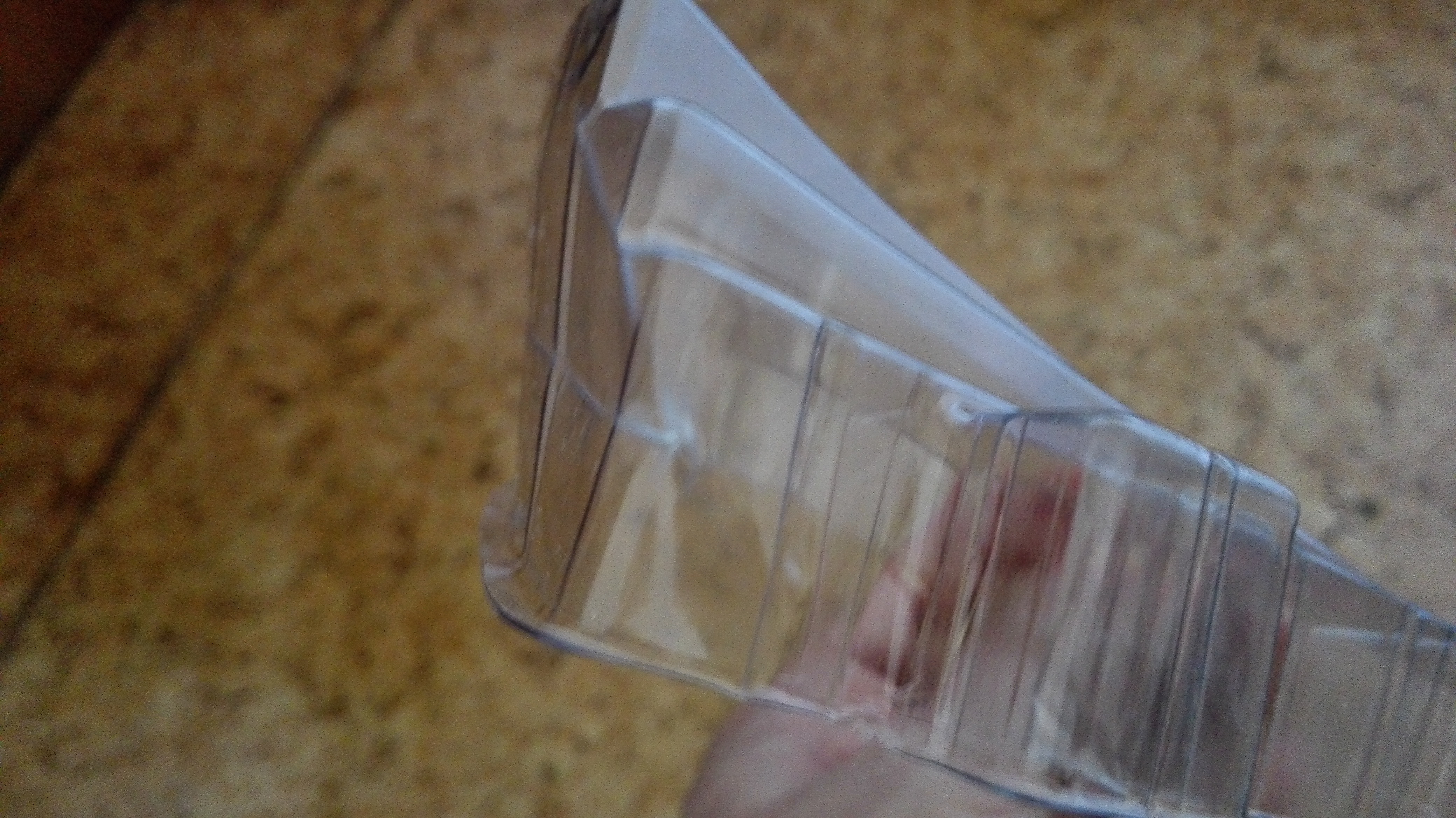

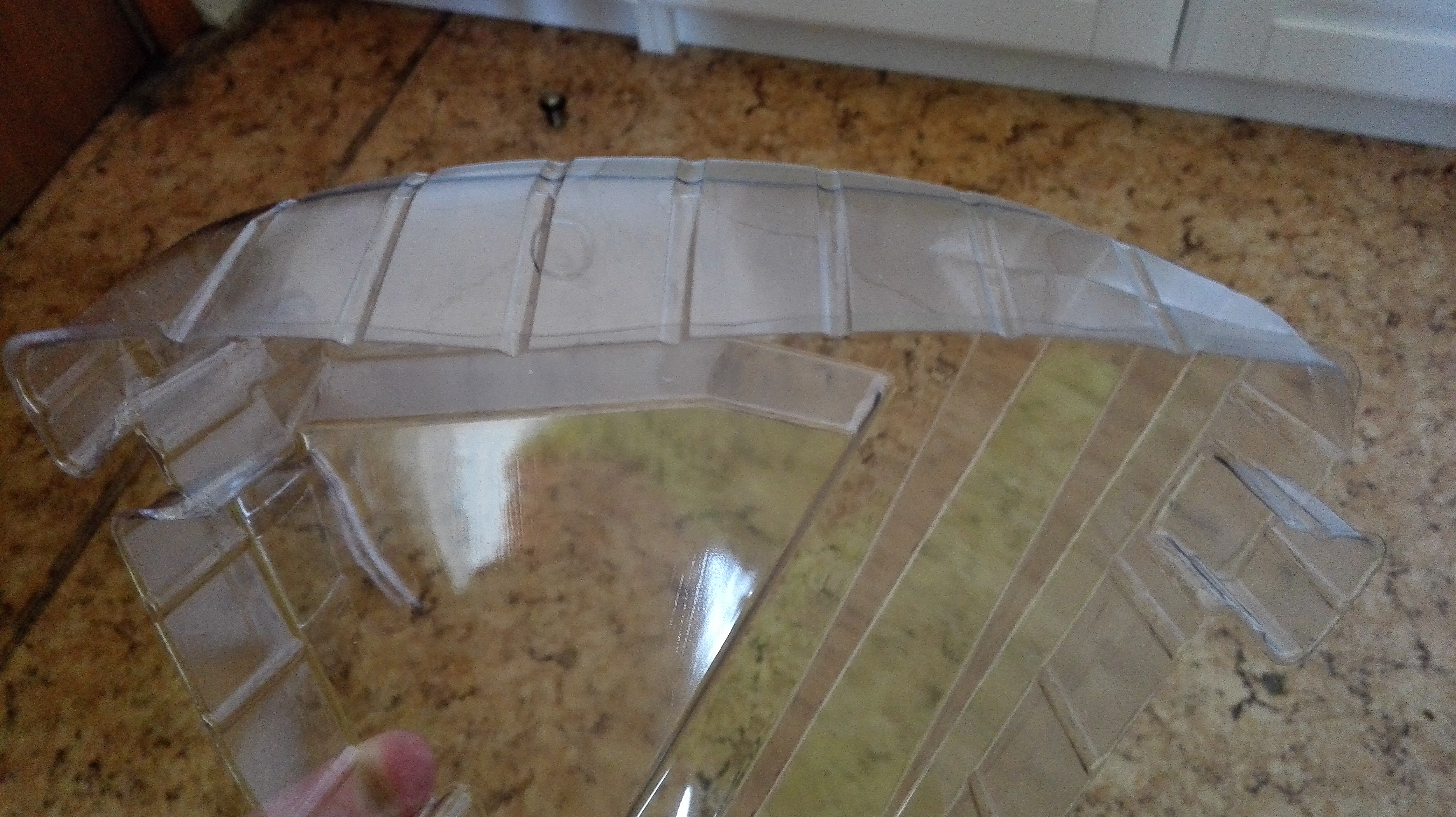

В составе выпуска №20 прозрачная часть опоры нижней части корпуса пришла поврежденной. Смятой и с заломами.
К сожалению когда я это заметил, выпуск был уже собран.

Александр Евгеньевич Нефёдов
- Сообщения: 1
- Зарегистрирован: 16 май 2020, 14:25
- Откуда: Красноярск
Re: Сокол Тысячелетия - Вопросы моделисту ДеАгостини
Аналогичная ситуация. В моей посылке всё намного хуже, даже не вскрыв пакет, всё очевидно. Это уже системная проблема упаковщиков. Затолкали 4 выпуска в одну коробку вместо стандартных трех выпусков, тем самым сплющивая тонкую пластмассу на длительный срок, после которого она уже не выпрямится.

Позвоните на горячую линию или напишите через форму обратной связи.Александр Евгеньевич Нефёдов писал(а): ↑16 май 2020, 14:40 Аналогичная ситуация. В моей посылке всё намного хуже, даже не вскрыв пакет, всё очевидно. Это уже системная проблема упаковщиков. Затолкали 4 выпуска в одну коробку вместо стандартных трех выпусков, тем самым сплющивая тонкую пластмассу на длительный срок, после которого она уже не выпрямится.
Мне заменили 20 выпуск.
Только имейте в виду что вес картинок ограничен по-моему 2 Мб

У меня был явный брак.Александр Евгеньевич Нефёдов писал(а): ↑16 май 2020, 14:40 Аналогичная ситуация. В моей посылке всё намного хуже, даже не вскрыв пакет, всё очевидно. Это уже системная проблема упаковщиков. Затолкали 4 выпуска в одну коробку вместо стандартных трех выпусков, тем самым сплющивая тонкую пластмассу на длительный срок, после которого она уже не выпрямится.
Часть опоры в поврежденном месте была на порядок тоньше.
С опорами беда. Толщина не однородна. Где-то толсто где-то совсем пленка. Явно косяк вакуумной формовки
Может когда соберутся все части вместе получится хоть какое-то подобие жесткой опоры

Александр, рекомендую Вам обратиться на горячую линию по телефону 8 (495) 660 02 02 или через форму обратной связи https://www.deagostini.ru/about/contacts/. Уверен, что вопрос будет оперативно урегулирован.Александр Евгеньевич Нефёдов писал(а): ↑16 май 2020, 14:40 Аналогичная ситуация. В моей посылке всё намного хуже, даже не вскрыв пакет, всё очевидно. Это уже системная проблема упаковщиков. Затолкали 4 выпуска в одну коробку вместо стандартных трех выпусков, тем самым сплющивая тонкую пластмассу на длительный срок, после которого она уже не выпрямится.
Что касается данной опоры в целом, то Максим выше прав - после соединения всех 8 фрагментов прочность конструкции будет выше, чем у разрозненных элементов.
В то же время не стоит забывать, что это временная конструкция и нужна она только для хранения собираемой модели. Не стоит растраиваться, главное - что сама модель цела. А уж эту неприятность легко устранить

Добрый День
Получил посылку №7
В выпуске №23 присутствует часть нижней опоры.
Как и в выпуске №20, она пришла поврежденной.
Причиной является недостаточный размер упаковочной коробки. Деталь объемная и крайне нежная.
Упаковщик тупо запихивает 4 номера в неподходящую коробку.
В результате мы получаем поврежденную посылку за наши же деньги.
Прикладывать фото считаю излишними так как ранее все уже было.
Прошу донести данную информацию до руководства и непосредственно до упаковщиков.
А пока вынужден в очередной раз писать на гор линию и требовать замены выпуска который ждал 1 месяц. Жаль
Получил посылку №7
