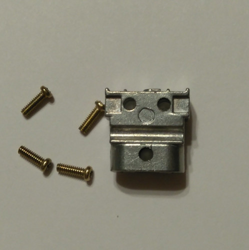

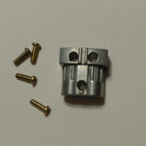

У меня не получилось собрать пушку. Винты не проходят в отверстия нижней детали. В одну верхнюю завинчиваются нормально.

Ольга писал(а): ↑26 фев 2020, 11:27 У меня не получилось собрать пушку. Винты не проходят в отверстия нижней детали. В одну верхнюю завинчиваются нормально.
Добрый день, Ольга,
Вы не могли бы сфотографировать оборотную сторону нижней детали в двух вариациях: с закрученными винтами и без них?
Для крепления вместе нижней и верхней половин пушки винты должны утопать в расширенные отверстия на внешней стороне нижней детали.
Пока могу предположить несколько возможных причин: недостаточное расширение отверстий (в результате винты просто не утопают на нужную глубину, но этот вариант маловероятен) или Вам в комплект попали не те винты (например, слишком широкая головка самих винтов или недостаточная их длина).

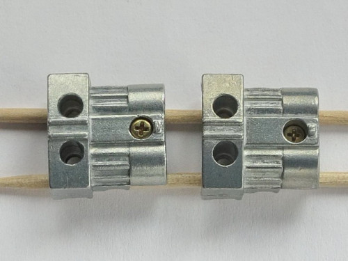

Добрый вечер.
Столкнулся с такой же ситуацией, винты не цепляли резьбу второй детали основания пушки. Вышел из положения путем обточки головки винтов надфилем. Винт проваливает в отверстие глубже. Но усердствовать не стоит, если обточить головку винта слишком сильно, то винт не стягивает две детали достаточно плотно, не хватает глубины нарезки резьбы второй детали.

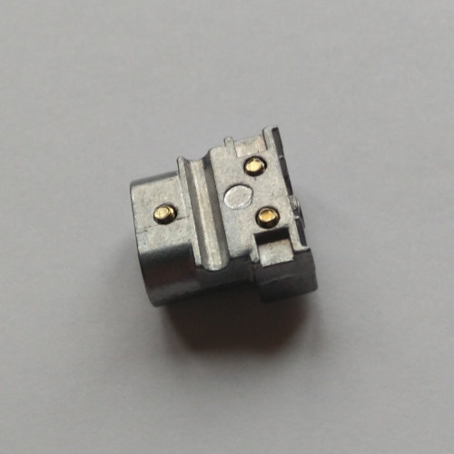

У меня проблема с деталью TF-05 (4 журнал), при прикручивании она рассыпается.
Вообщем первый раз (возможно при сильном нажатии она сломалось), но заказав повторно журнал №4, аккуратно её прикрутил, но опять треснула в 4 местах. Причем проблема только с этой деталью.

Сообщение Ольга » 02 мар 2020, 16:18
Алексей писал(а): ↑27 фев 2020, 21:23 Но усердствовать не стоит, если обточить головку винта слишком сильно, то винт не стягивает две детали достаточно плотно, не хватает глубины нарезки резьбы второй детали.
Для меня это слишком экстремально, я морально не готова подпиливать винты такого размера.

Денис Фролов писал(а): ↑27 фев 2020, 21:36 У меня проблема с деталью TF-05 (4 журнал), при прикручивании она рассыпается.
Ольга,
Правильно понимаю, что непосредственно в саму вторую деталь (без сквозного закручивания через первую) винты вкручиваются нормально?
Судя по всему, у Вас возникает та же проблема, что описал Алексей: недостаточная величина диаметра отверстия просто не дает винтам "утонуть" на нужную длину, чтобы зафиксироваться во второй детали. Возможны два варианта исправления ситуации: чуть обточить надфилем головки винтов, как описал Алексей, или попробовать заменить деталь
Ольга
Зарегистрирован: 21 фев 2020, 02:35
Re: Сокол Тысячелетия - Вопросы моделисту ДеАгостини
Сообщение Ольга » 14 мар 2020, 23:30
Олег Маларев писал(а): ↑02 мар 2020, 19:50 Правильно понимаю, что непосредственно в саму вторую деталь (без сквозного закручивания через первую) винты вкручиваются нормально?
Да, верно. Я получила замену, в новых деталях всё завинтилось нормально. Вот для сравнения старая и новая деталь, винты оба новые. Проблема была в слишком узком отверстии детали.
