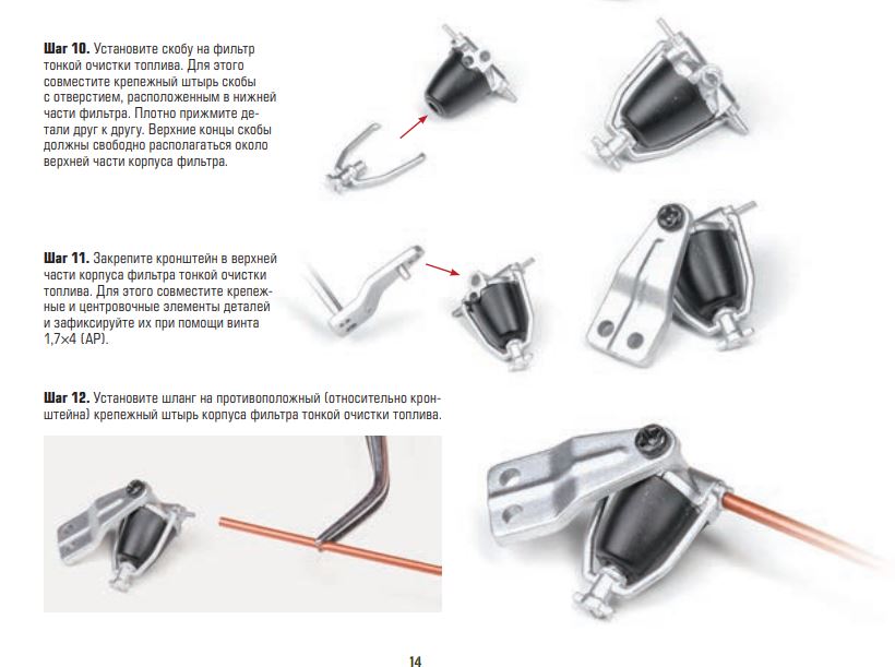

В инструкции 5 номера допущена небольшая ошибка в сборке топливного фильтра.
Скобу в фильтр надо вставлять немного несоосно - так чтобы ее "усы" совпали с выступами на крышке фильтра (как на моем фото), а не так как изображено в инструкции, где они упираются в отводы шлангов.
Инструкция
Фото оригинального фильтра
Как должен выглядеть собранный фильтр

Скобу думаю заменить на металл - из скрепки канцелярской. У меня пластмассовая скоба так же не доходит до корпуса и какая то раскаряка....

KBig писал(а): 10 июл 2020, 14:13 В инструкции 5 номера допущена небольшая ошибка в сборке топливного фильтра.
Добрый вечер.
Вы совершенно правы. Скоба должна "вставляться" в приливы на корпусе фильтра. На фото в журнале она почти соприкасается с отводами шлангов (это немного неверно). Я постараюсь настоять в редакции чтобы в ближайшем возможном журнале (около 15-20 номера) была указана информация о корректировке расположения скобы на корпусе фильтра тонкой очистки с крупной фотографией. Надеюсь такой фокус получится.

deman писал(а): 10 июл 2020, 15:24 Скобу думаю заменить на металл - из скрепки канцелярской. У меня пластмассовая скоба так же не доходит до корпуса и какая то раскаряка....
А картер сцепления тоже с большим зазором. Ну, подождём следующих номеров, тогда и порешим что делать...
Это очень хорошая идея (замена проволокой). Будет больше похоже на настоящую.
