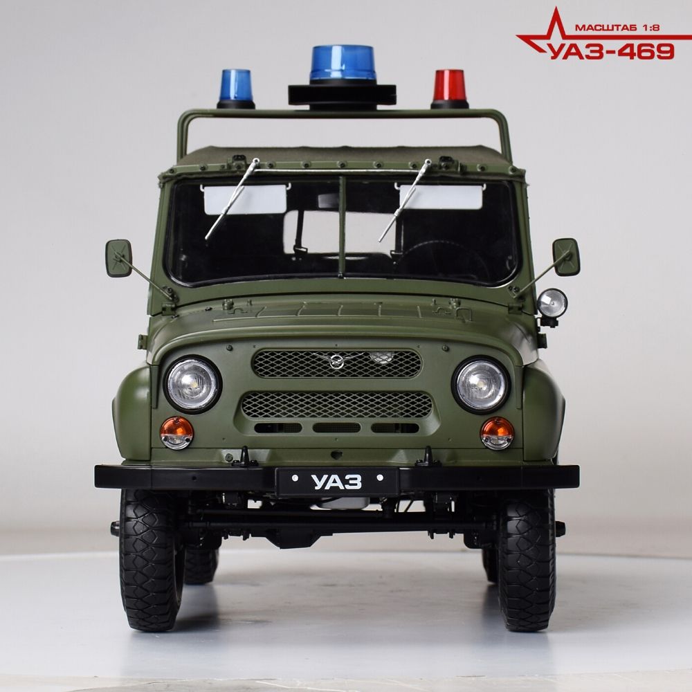

Сергей, несколько вопросов относительно возможных отличий окончательной версии модели от показанных фото и видео:
- будут ли повторители поворотников?
- боковые зеркала останутся такого же вида?
- будут ли изменены задние фонари на более "копийные", т.е. без грубых винтов?
Если конечно у Вас есть такая информация.

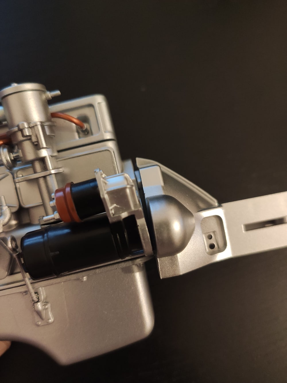

Сообщение KBig » 10 июл 2020, 09:36

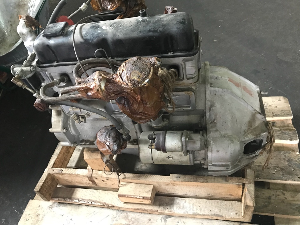

При сборке 6 номера возник вопрос - картер сцепления неплотно прилегает к двигателю (см. фото).
Это брак или так и должно быть и потом зазор уберется?

Re: УАЗ-469 - Вопросы моделисту ДеАгостини
Сообщение Валерий Юрьевич Егоров » 10 июл 2020, 12:10
Думаю, что после окончательной сборки двигателя вместе с корпусом (картером) сцепления и коробкой передач, если зазор не уберется, то в связи с тем, что корпус (картер) сцепления пластиковый и корпус стартера пластиковый можно будет попробовать убрать зазор след.способом. Очистить от краски эти две сопригающиеся поверхности и используя клей (напр.дихлорэтан) склеить их прижав друг к другу. Кроме того промазав клеем всю поверхность картера сцепления она должна приклеиться и к поверхности блока цилиндров двигателя, хотя она и металлическая.

Сообщение KBig » 10 июл 2020, 12:57
Да приклеить вообще не проблема.
Вопрос - брак или не брак?

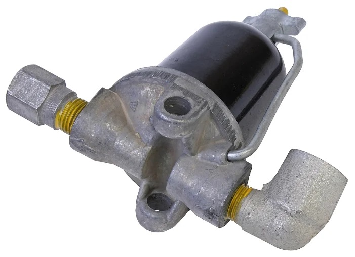

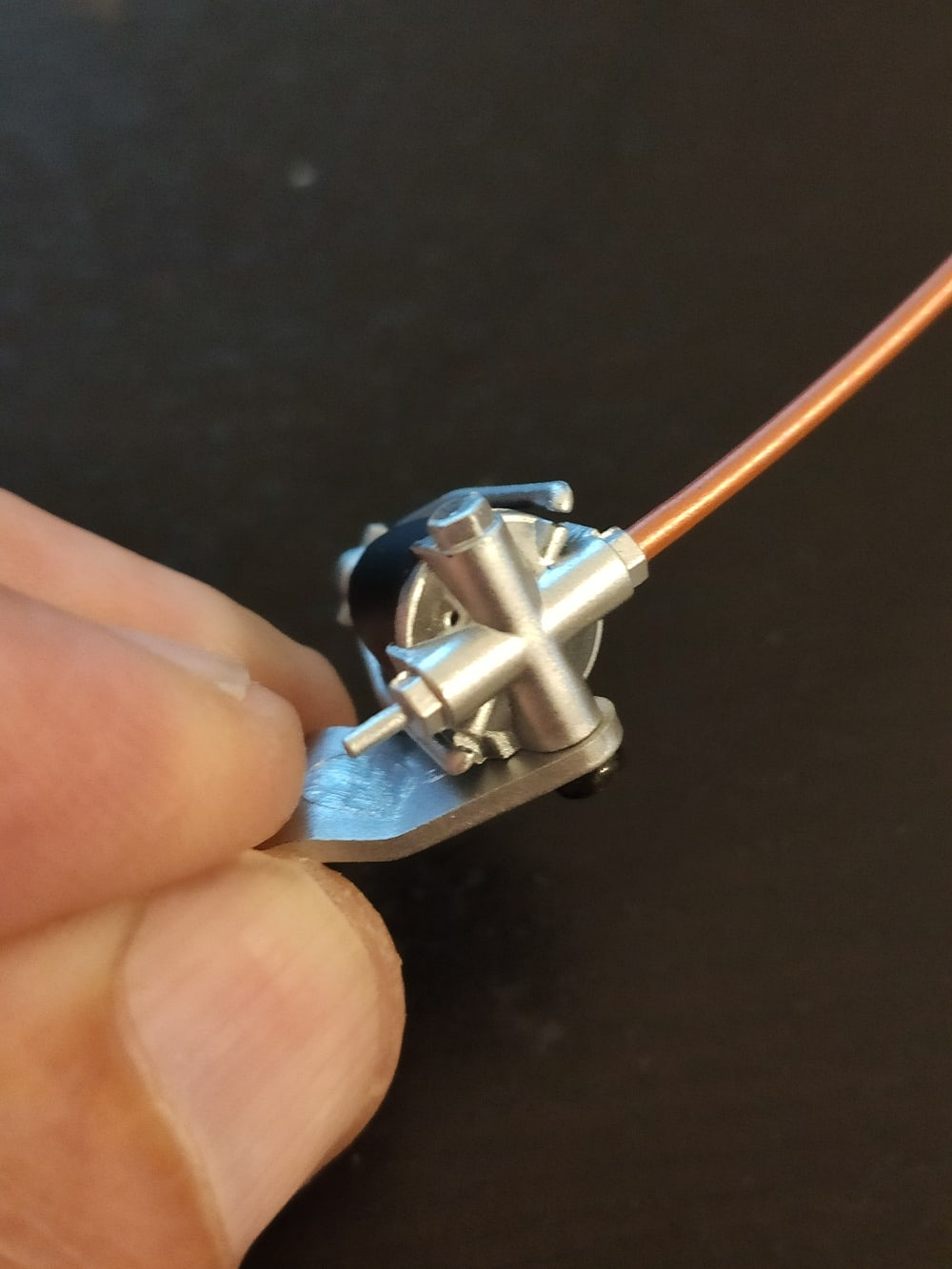

Сообщение KBig » 10 июл 2020, 14:13
В инструкции 5 номера допущена небольшая ошибка в сборке топливного фильтра.
Скобу в фильтр надо вставлять немного несоосно - так чтобы ее "усы" совпали с выступами на крышке фильтра (как на моем фото), а не так как изображено в инструкции, где они упираются в отводы шлангов.
Инструкция
Фото оригинального фильтра
Как должен выглядеть собранный фильтр

Скобу думаю заменить на металл - из скрепки канцелярской. У меня пластмассовая скоба так же не доходит до корпуса и какая то раскаряка....

Vladslav82 писал(а): ↑09 июл 2020, 22:46 Сергей, несколько вопросов относительно возможных отличий окончательной версии модели от показанных фото и видео:
Добрый день.
На сегодняшний момент мне известно следующее:
- повторители указателей поворотов будут на крыльях
- боковые зеркала останутся той же формы
- задние фонари будут также на винтах (как и передние подфарники)
Вопрос по задним фонарям еще открыт. Рассматривается вопрос об изменении их внешнего вида, но пока все остается как есть.

KBig писал(а): ↑10 июл 2020, 09:36 При сборке 6 номера возник вопрос - картер сцепления неплотно прилегает к двигателю (см. фото).
Добрый вечер.
Подобная щель быть не должна, но по факту она есть. У меня также присутствует косая щель между двигателем и сцеплением. После финальной сборки двигателя щель никуда не ушла. Предполагаю, что все детали одинаково кривые и замена ничего не даст.
Изгибать кронштейн на двигателе (для минимизации щели) очень рискованно, можно сломать деталь.
Можно ослабить винты крепления деталей и впоследствии (когда двигатель встанет на раму) щель уменьшится (детали "сомкнутся").
Можно также ослабить винты и приклеить детали друг к другу.

KBig писал(а): ↑10 июл 2020, 14:13 В инструкции 5 номера допущена небольшая ошибка в сборке топливного фильтра.
Добрый вечер.
Вы совершенно правы. Скоба должна "вставляться" в приливы на корпусе фильтра. На фото в журнале она почти соприкасается с отводами шлангов (это немного неверно). Я постараюсь настоять в редакции чтобы в ближайшем возможном журнале (около 15-20 номера) была указана информация о корректировке расположения скобы на корпусе фильтра тонкой очистки с крупной фотографией. Надеюсь такой фокус получится.

deman писал(а): ↑10 июл 2020, 15:24 Скобу думаю заменить на металл - из скрепки канцелярской. У меня пластмассовая скоба так же не доходит до корпуса и какая то раскаряка....
А картер сцепления тоже с большим зазором. Ну, подождём следующих номеров, тогда и порешим что делать...
Это очень хорошая идея (замена проволокой). Будет больше похоже на настоящую.
Картер сцепления (я подозреваю) у всех с неровным зазором к блоку, замена ничего не исправит.

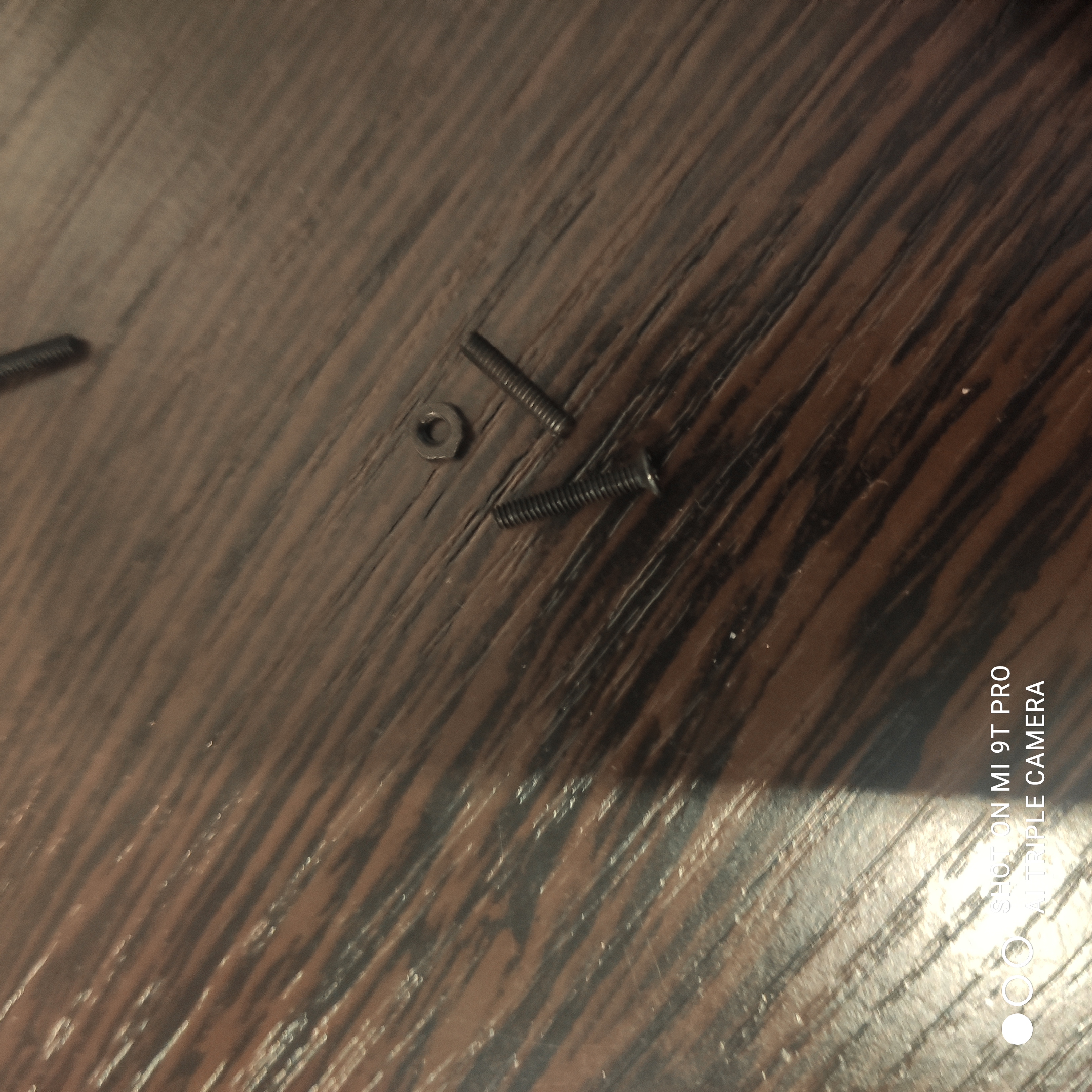

Сообщение Андрей Сергеевич Казакевич » 08 дек 2020, 14:38

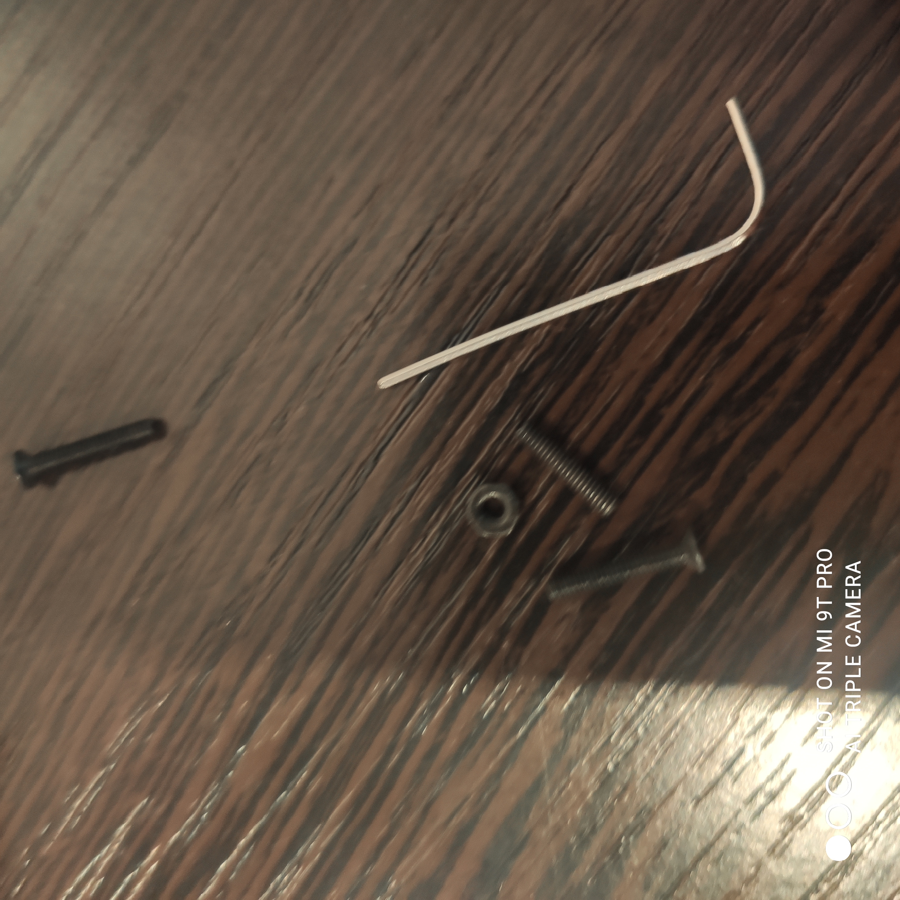

Приобрел болты с гайками на Ализе,вот,что получилось)Есть ещё шпильки под шестигранник.Шпильку поставлю,если шляпки болтов будут мешать)
Сообщения: 13
Зарегистрирован: 13 ноя 2020, 13:52
Откуда: Великий Новгород
Сообщение Андрей Сергеевич Казакевич » 08 дек 2020, 14:41
Болты
