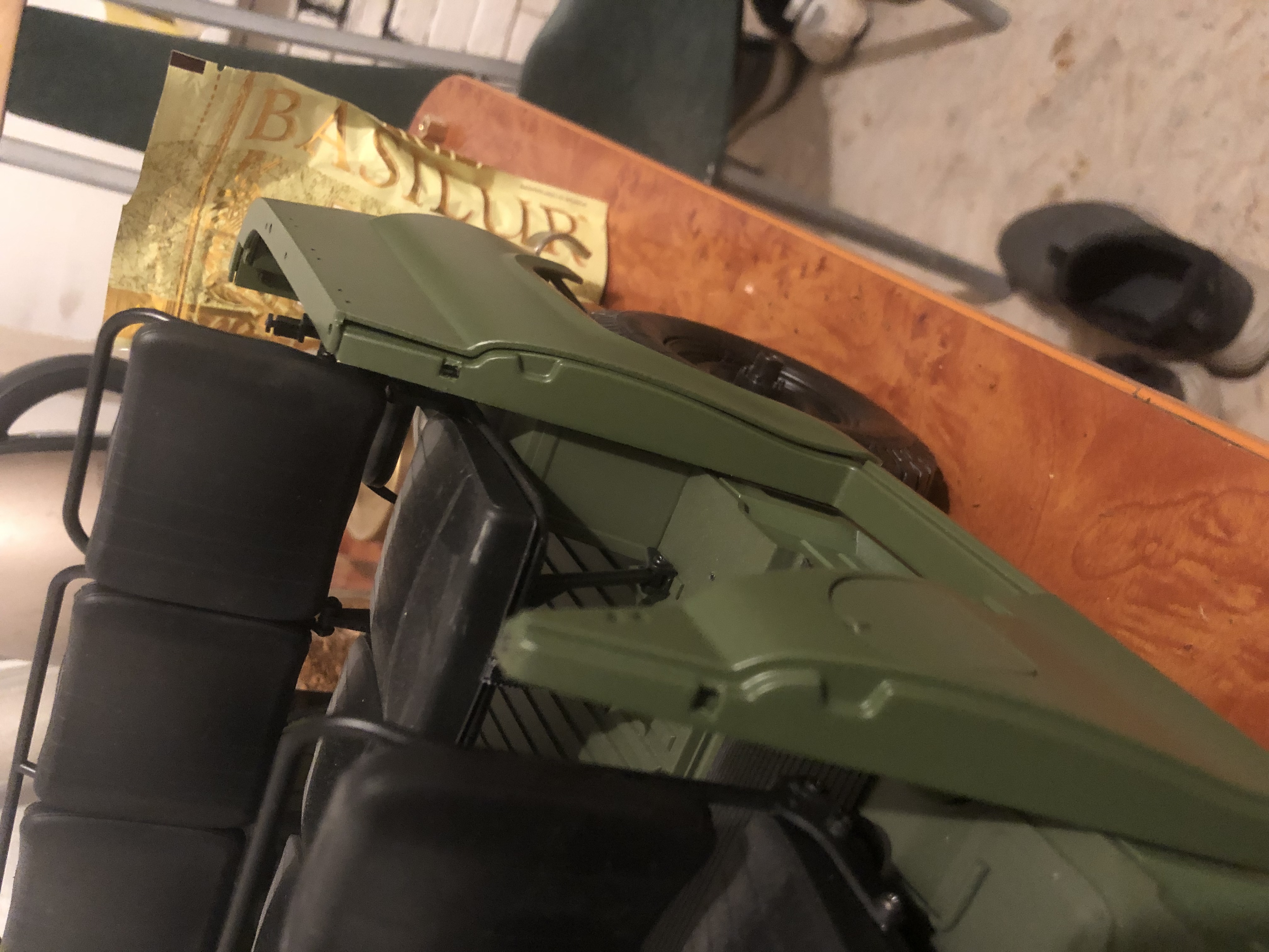

Re: УАЗ-469 - Вопросы моделисту ДеАгостини
Коллеги специалист совета не дал может кто подскажет что делать заказывать по третьему разу номер 62 или такие без прорезей в верхней части кронштейны ветрового стекла и должны быть

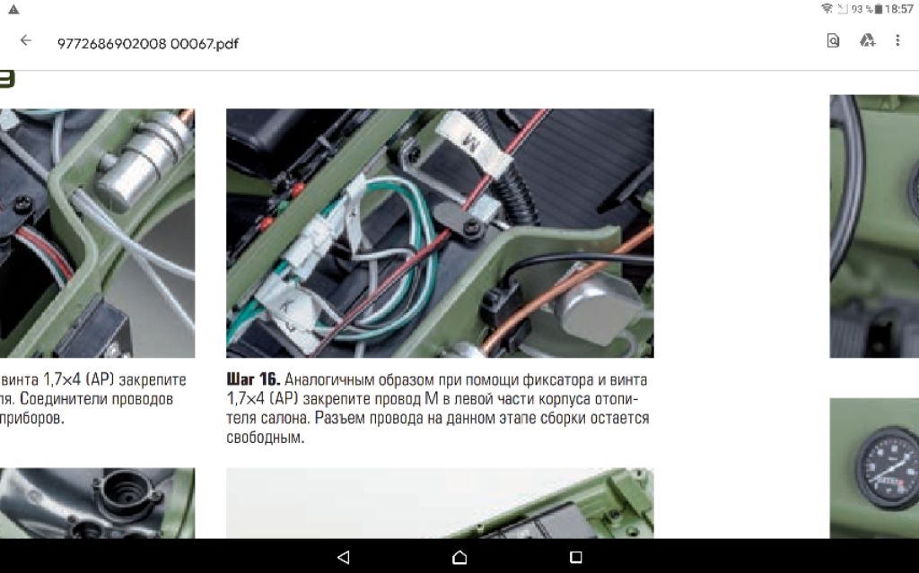

Вопрос по проводке, после сборки был замечен лишний разъём со стороны водителя, кто-нибудь знает для чего он?
Алексей Геннадьевич Синельников
- Сообщения: 1
- Зарегистрирован: 09 фев 2022, 09:01
- Откуда: Мытищи
Привет. Вообще по моему этот провод должен идти на фару искатель. Но ни ответного провода, ни отверстия в фаре под диод, ни отверстия выходного из кузова нет.
Фароискатель без света. Спереди 5 разъёмов: приборы, бардачок, две кнопки, педаль тормоза.
Соврал, есть 6 разъем с индексом М . Может он для люстры ?
здравствуйте у меня тоже такая проблема нет прорезиЮрий Иванович Андрющенко писал(а): ↑18 янв 2022, 14:19 Получил номер 72 уаз-469 по претензии запоры рамки ветрового стела правый и левый опять без верхних прорезей это не соответствует инструкции по сборке , это брак производителя или изменение конструкции фото прилагаю уточните у вашего поставщика
и сообщите пожалуйста о способе решения моего вопроса

думаю, могут исправить, прислав в следующих номерах правильные. А если нет, то поработаем надфилемОлег Юрьевич Филиппов писал(а): ↑27 мар 2022, 09:23здравствуйте у меня тоже такая проблема нет прорезиЮрий Иванович Андрющенко писал(а): ↑18 янв 2022, 14:19 Получил номер 72 уаз-469 по претензии запоры рамки ветрового стела правый и левый опять без верхних прорезей это не соответствует инструкции по сборке , это брак производителя или изменение конструкции фото прилагаю уточните у вашего поставщика
