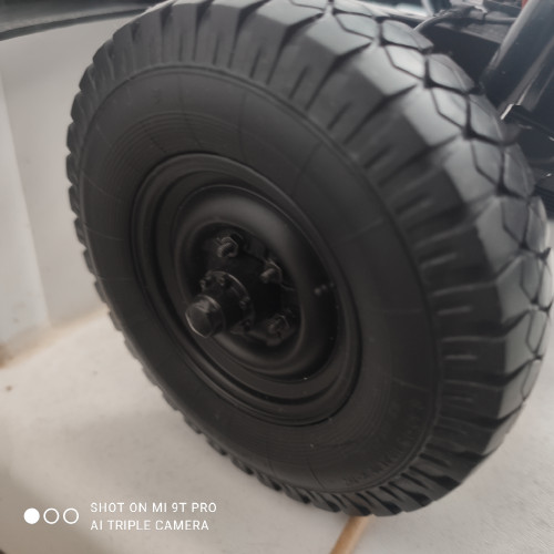

Сообщение Serg198259 » 12 дек 2020, 13:55

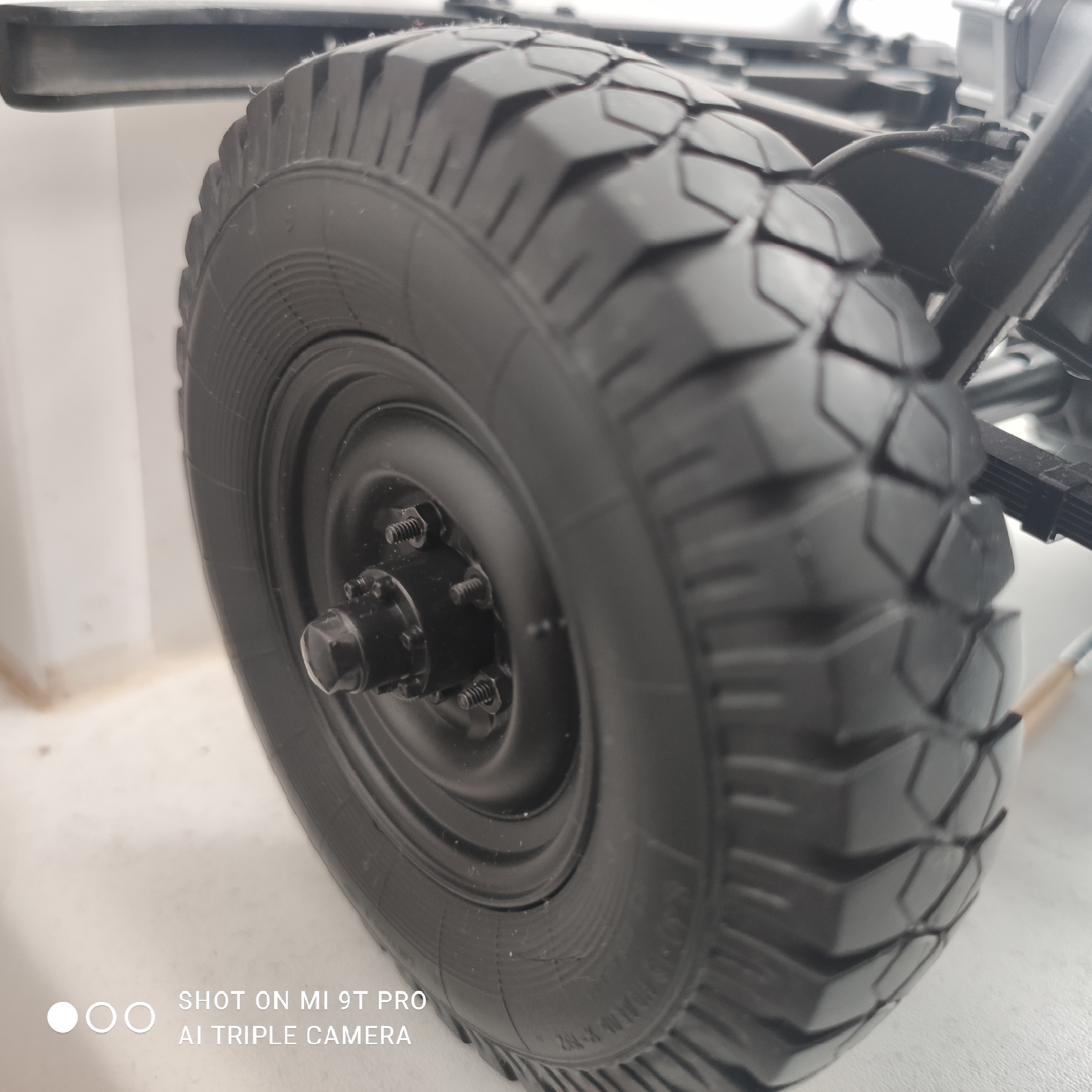

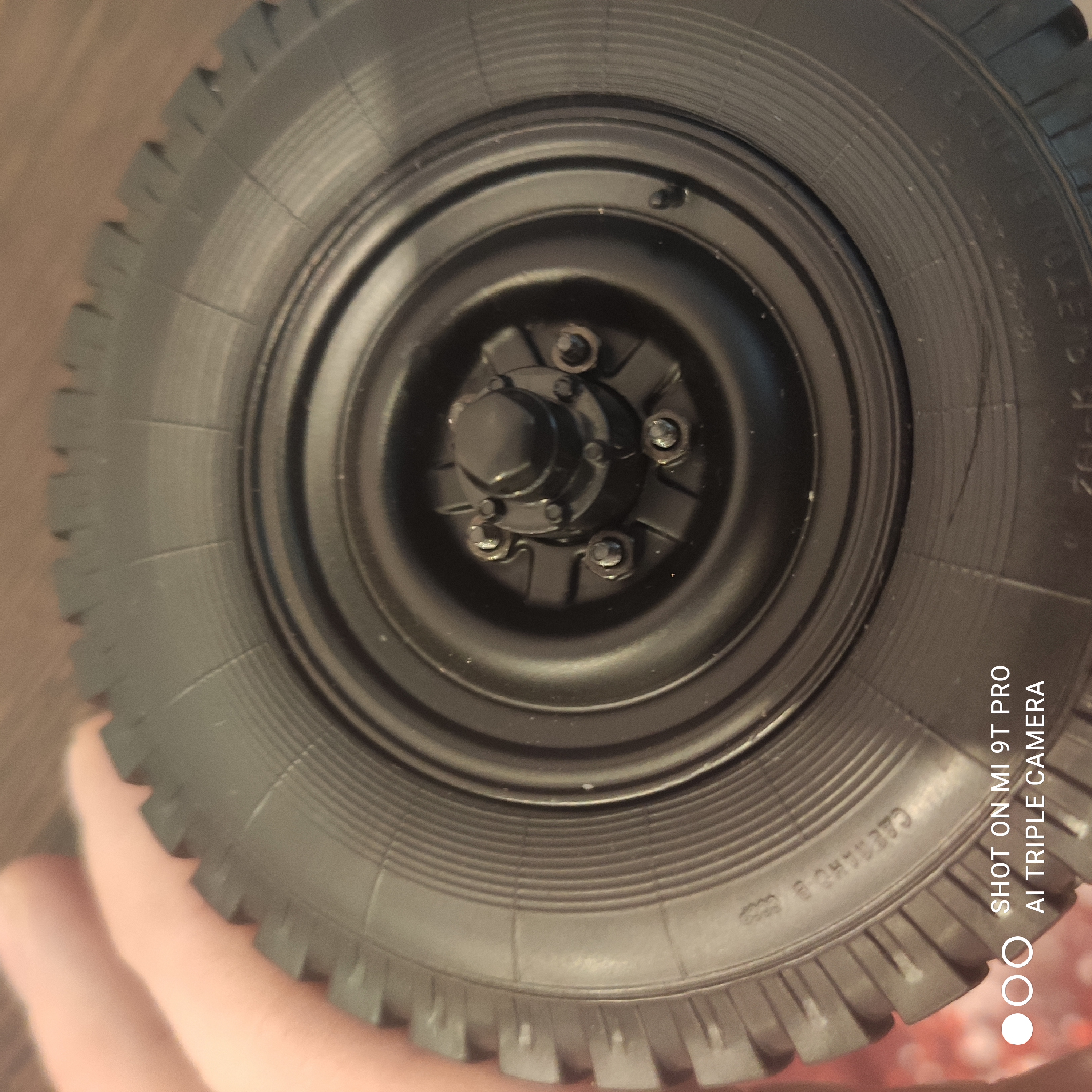

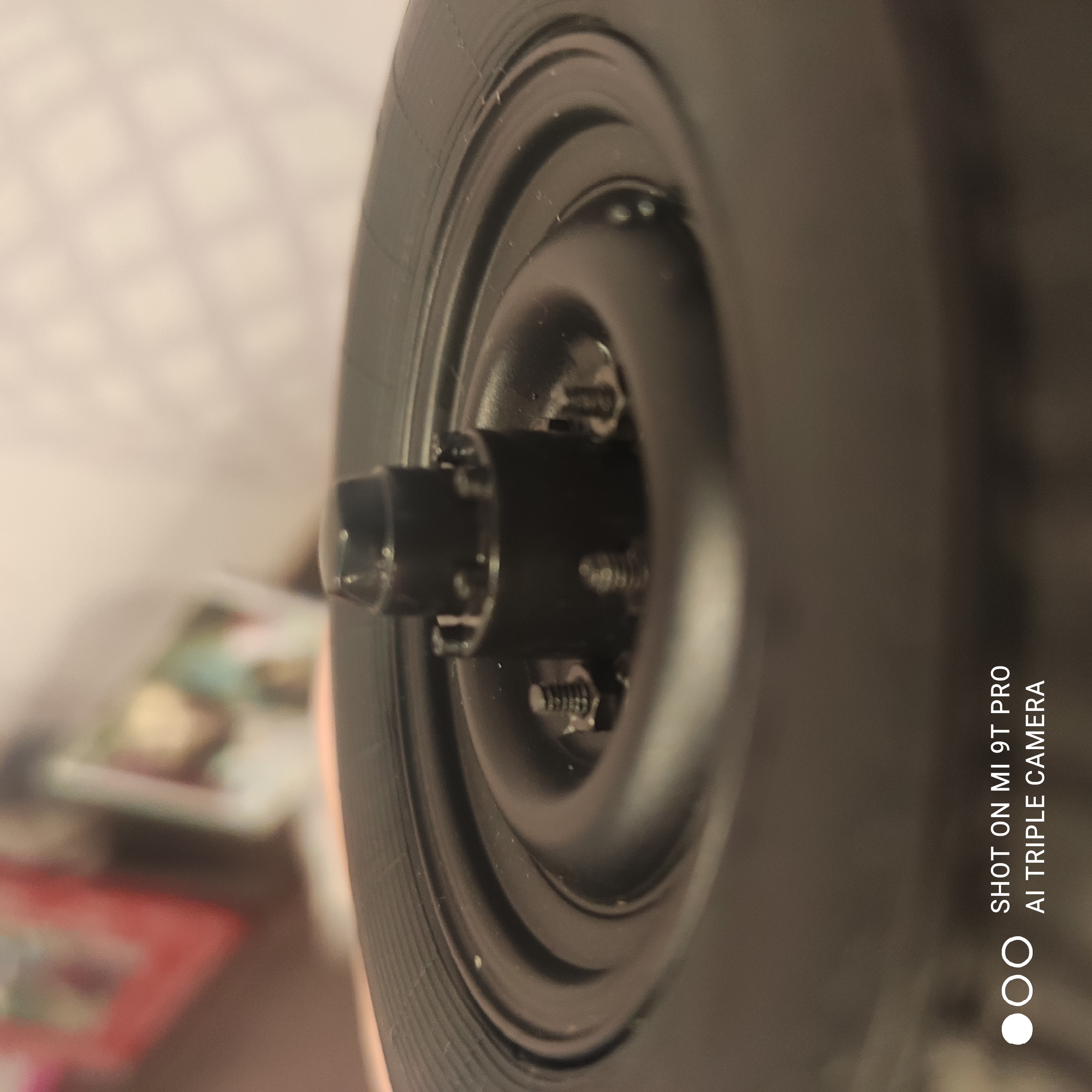

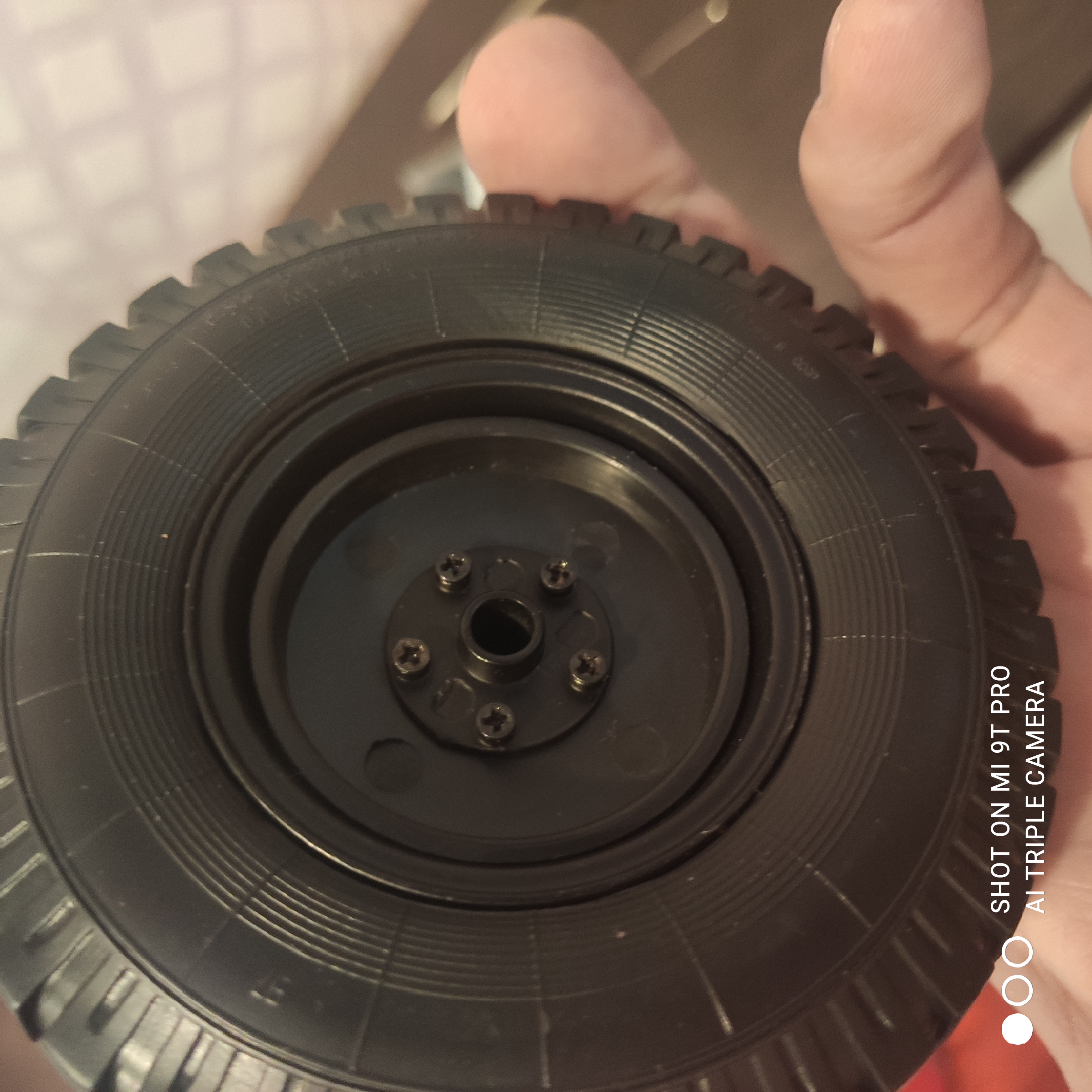

Шляпки болтов не будут мешать. Я винтами с шестигранной головкой колесо собрал. На бампере тоже поменял на шестигранные шляпки.

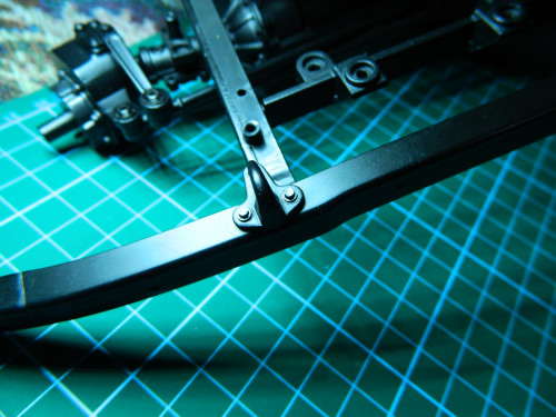

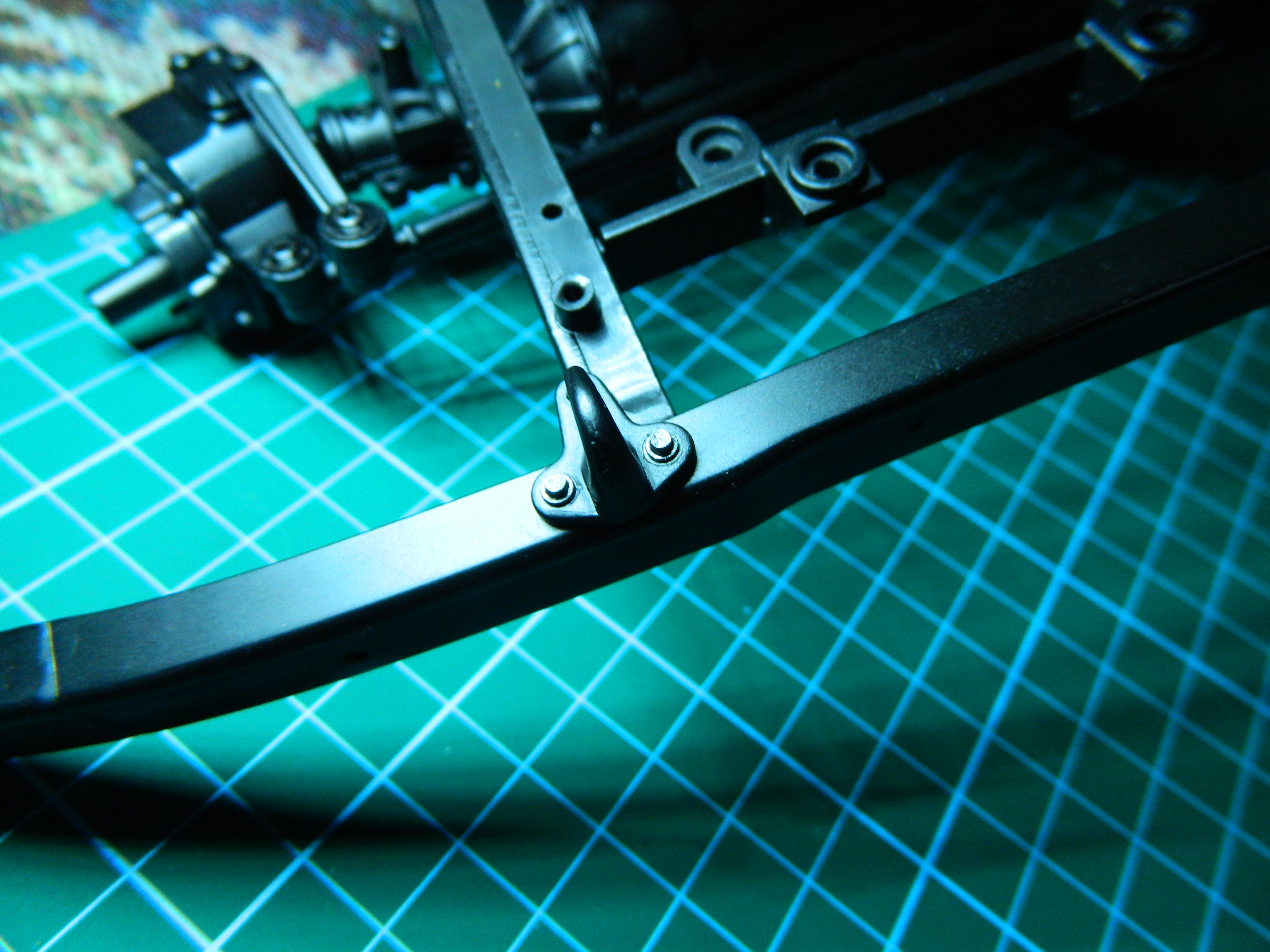

Serg198259 писал(а): ↑12 дек 2020, 13:55 На бампере тоже поменял на шестигранные шляпки.
Можно фото бампера с этими болтами?

Я имею ввиду,что шляпки болтов с внутренней стороны,могут мешать потом...при дальнейшей сборке узнаю...

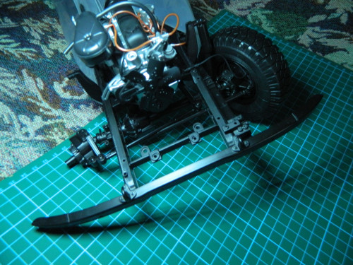

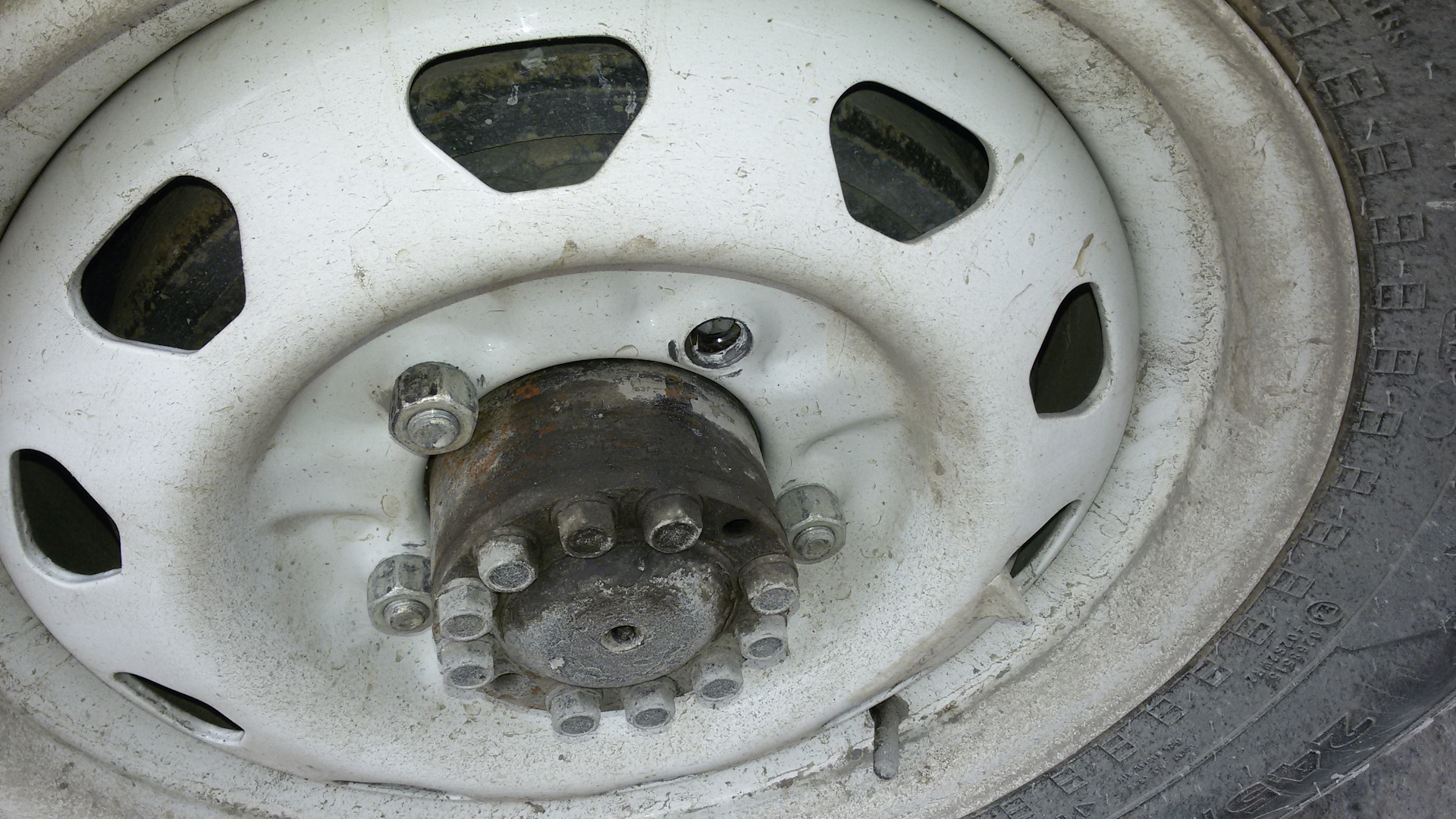

На реальном УАЗе колеса держаться именно соединением "шпилька-гайка",а бампер я так думаю надо вешать на болты с круглой шляпкой через гайку,надо только по искать и обмозговать,как это все будет)

deman писал(а): ↑12 дек 2020, 16:09
Поставил болты с гайками М1,6х6. Но можно и вклеить болты чтобы гайки не ставить. Хотел и вместо имитации болт вклеить, но по-моему и так неплохо.

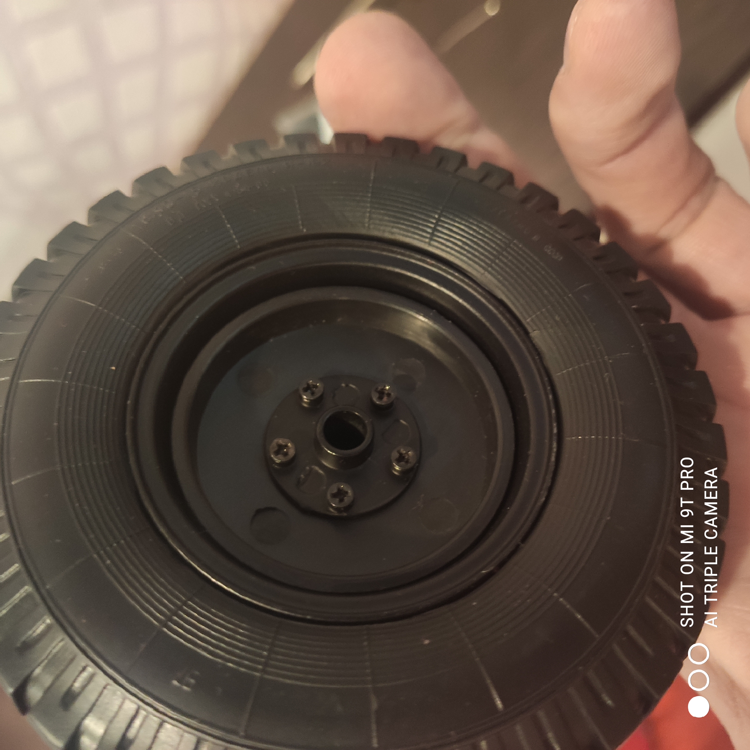

Андрей Сергеевич Казакевич писал(а): ↑12 дек 2020, 19:36 На реальном УАЗе колеса держаться именно соединением "шпилька-гайка",а бампер я так думаю надо вешать на болты с круглой шляпкой через гайку,надо только по искать и обмозговать,как это все будет)
Да, вы совершенно правы. Там должна быть гайка со шпилькой.
По-хорошему надо было ставить винт с внутренней стороны диска и крепить его снаружи гайкой. Производителем было предложено поставить винт м2, соответственно с гайкой м2 снаружи с шестигранником "на 4". Это смотрится очень не масштабно (гайка "на 32" на колесной шпильке). Было решено оставить винт под крест с внешней стороны (не самое лучшее решение на мой взгляд).
Самое оптимальное решение (опять же, на мой взгляд) это замена винтов с шляпкой под крест на винты под внешний шестигранник. Подходят винты с резьбой м2 и длиной 7-8 мм (при этом шляпка у них имеет шестигранник "на 2"). Выше в ветке есть фотография такой сборки.

Сергей М21 Волга писал(а): ↑14 дек 2020, 18:08
Винт М2 и гайка М2,по-моему не плохо смотрится))

123,31 руб. 35%OFF | Винт Phillips с потайной головкой, винт из углеродистой стали для ноутбука Lenovo, Samsung, M1.2, M1.4, M1.6, M1.7, M2, M2.5, M3, M4, M5, 100/50 шт.
https://a.aliexpress.com/_9hrpLx болты заказывал тут 12мм.А гайки вот тут 46,62 руб. | Черная Шестигранная гайка класса 8,8 или 304 сталь DIN934 для M1.2 M1.4 M1.6 M2 M2.5 M3 M4 M5 M6 M8 M10 M12 M14 M16 M20 M24 винтовой болт
https://a.aliexpress.com/_9HUXvr.Еще заказывал шпильки М2 под шестигранник,но они плохо держаться,надо наверно М2.5 брать

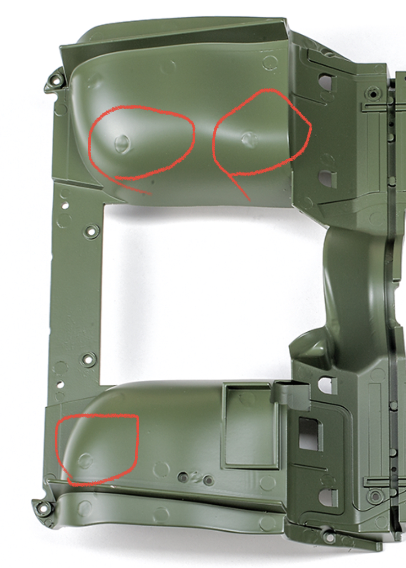

Привет! в номерах 30-31 показаны элементы кузова со следами формовки на лицевой стороне. Скажите, а в выпусках, которые будут отправлены в продажу, формовочные следы так же видны будут?

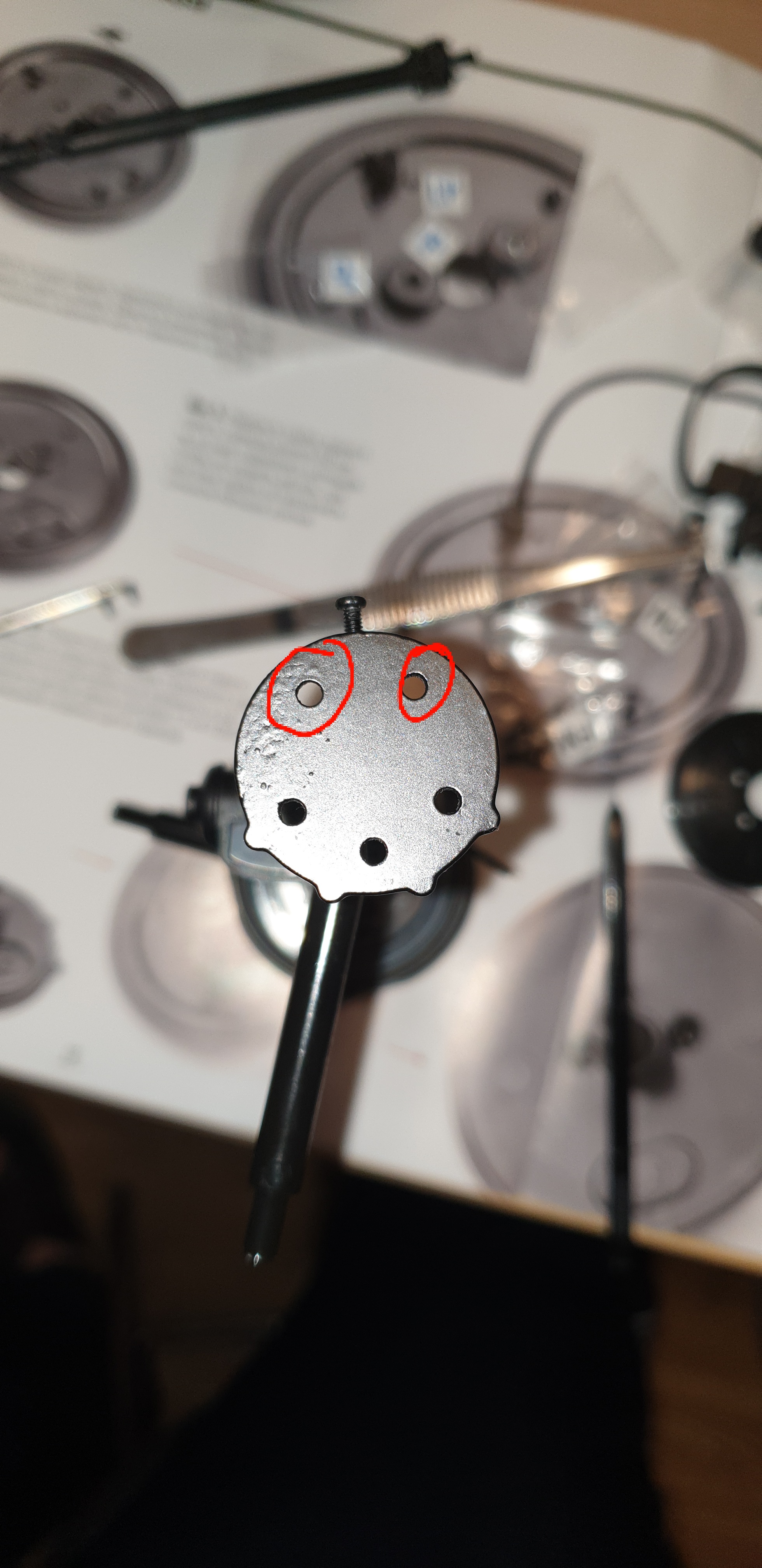

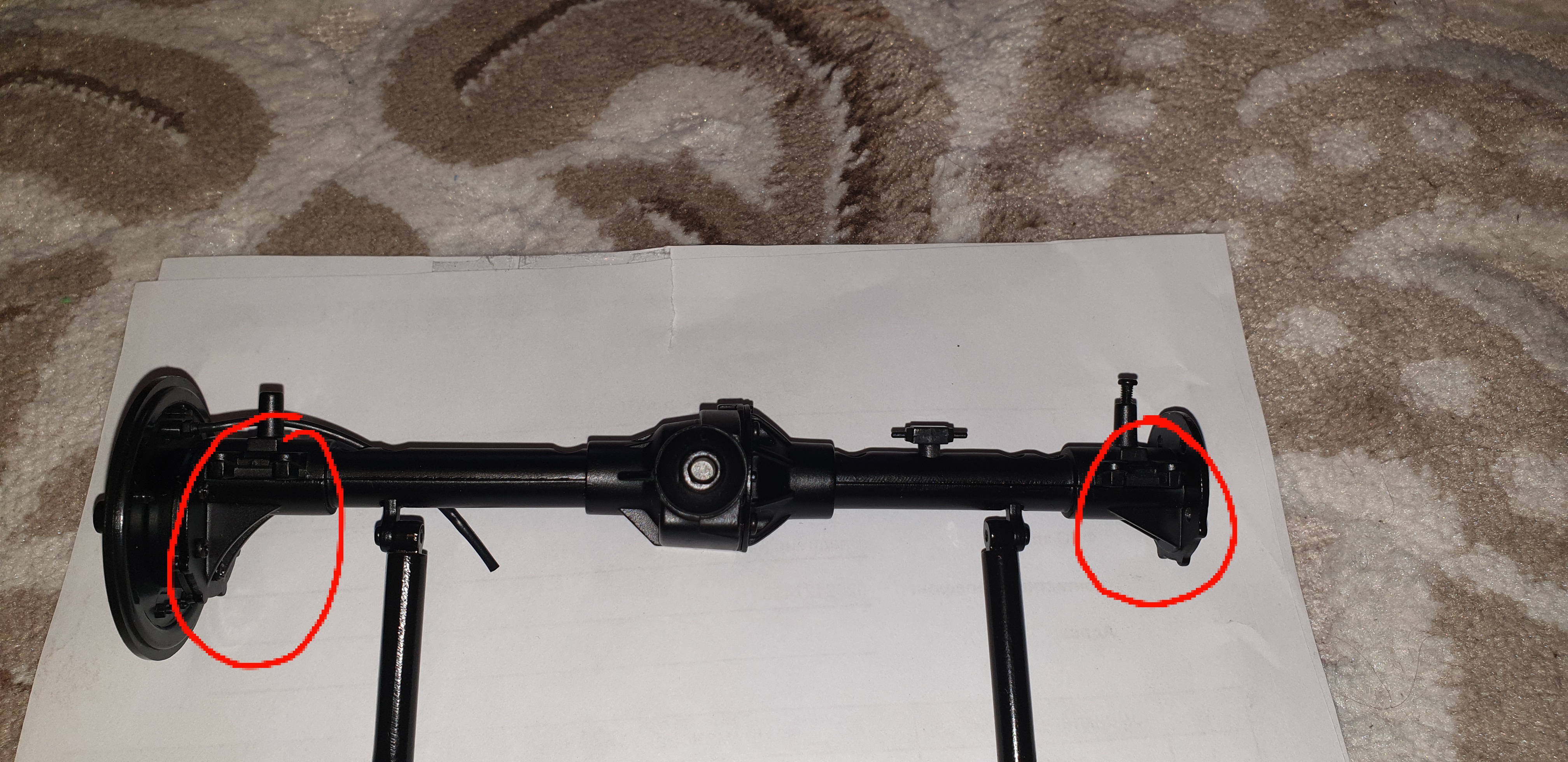

Сообщение Андрей Владимирович Баклунов » 19 фев 2021, 16:23

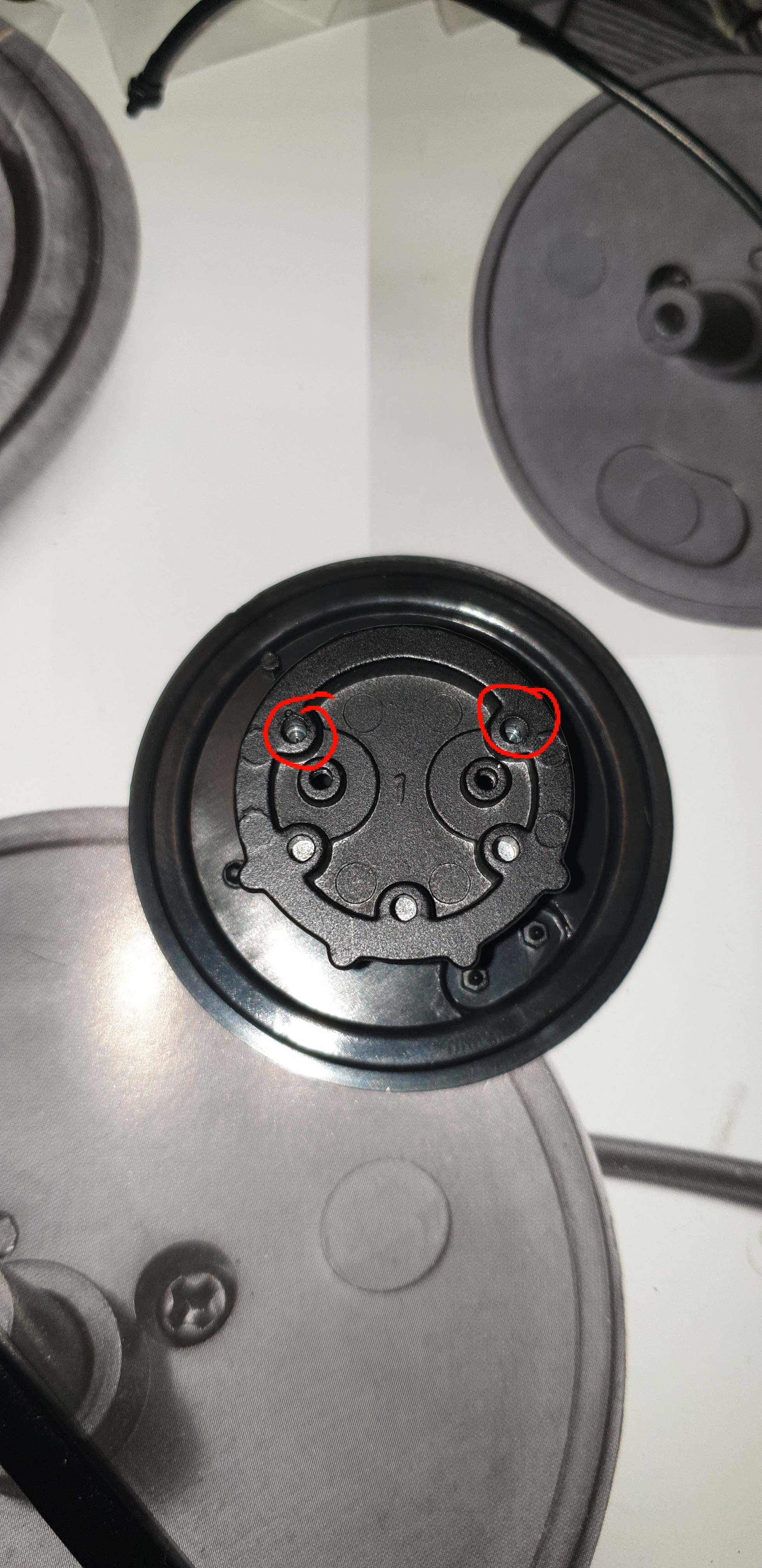

Здравствуйте. Прис борке заднего моста столкнулся с проблемой. Два из пяти крепежных отверстий не совпадают между собой(обведены красным).

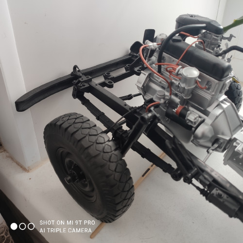

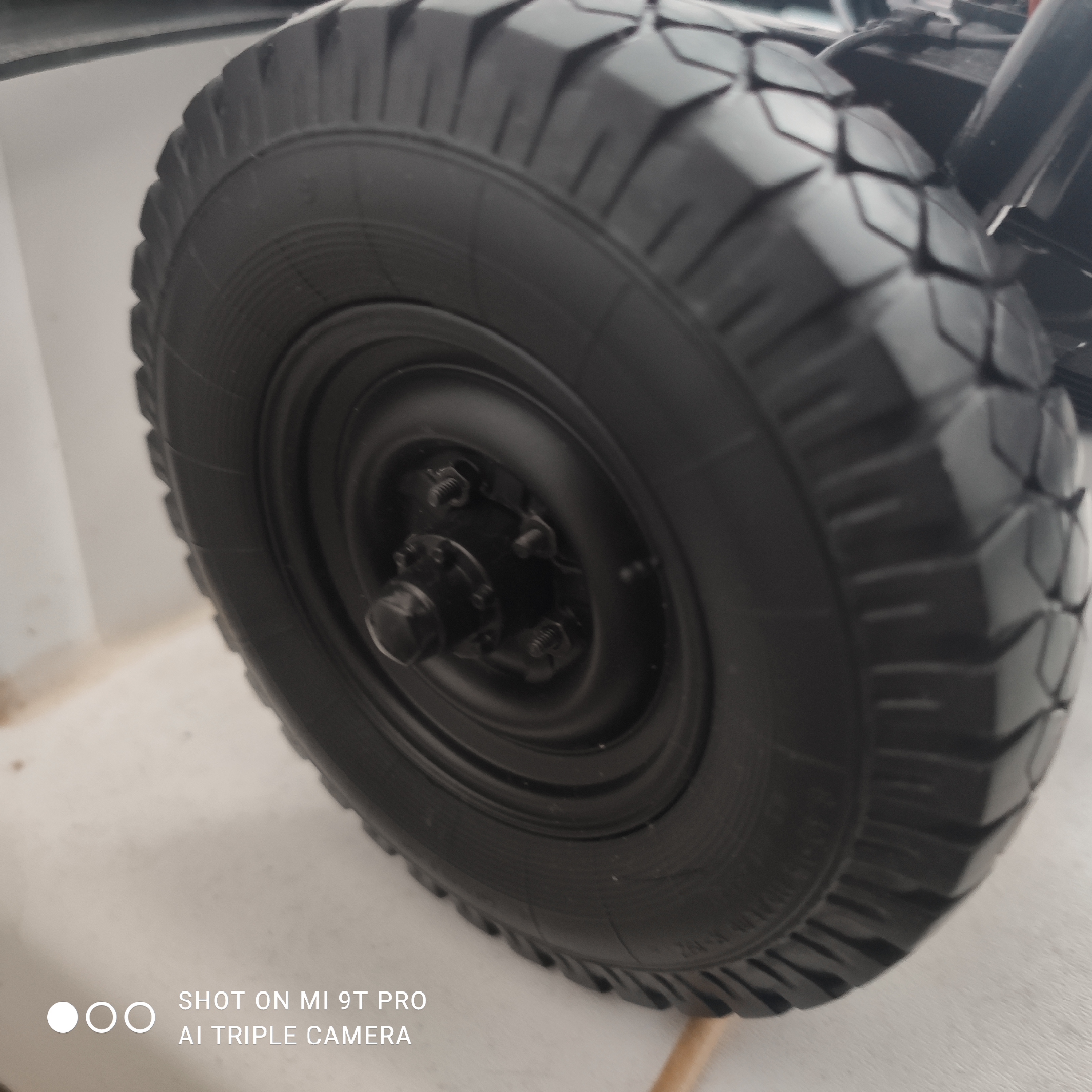

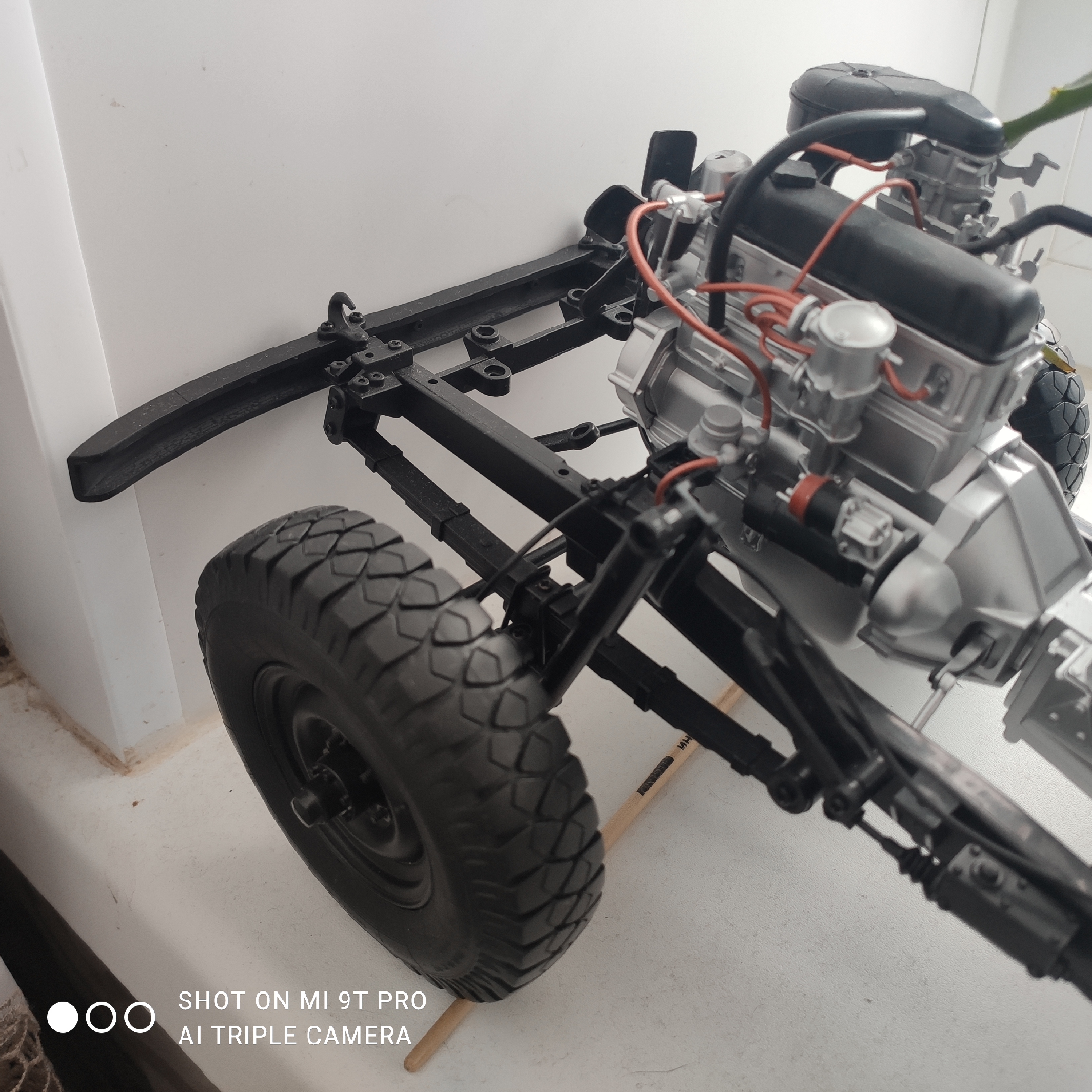

Serg198259 писал(а): ↑12 дек 2020, 13:55 Шляпки болтов не будут мешать. Я винтами с шестигранной головкой колесо собрал. На бампере тоже поменял на шестигранные шляпки.DSCN2721.JPG
В продолжение темы о варианте крепления колес.Вот так получилось у меня

Сообщение Андрей Владимирович Баклунов » 24 фев 2021, 16:08

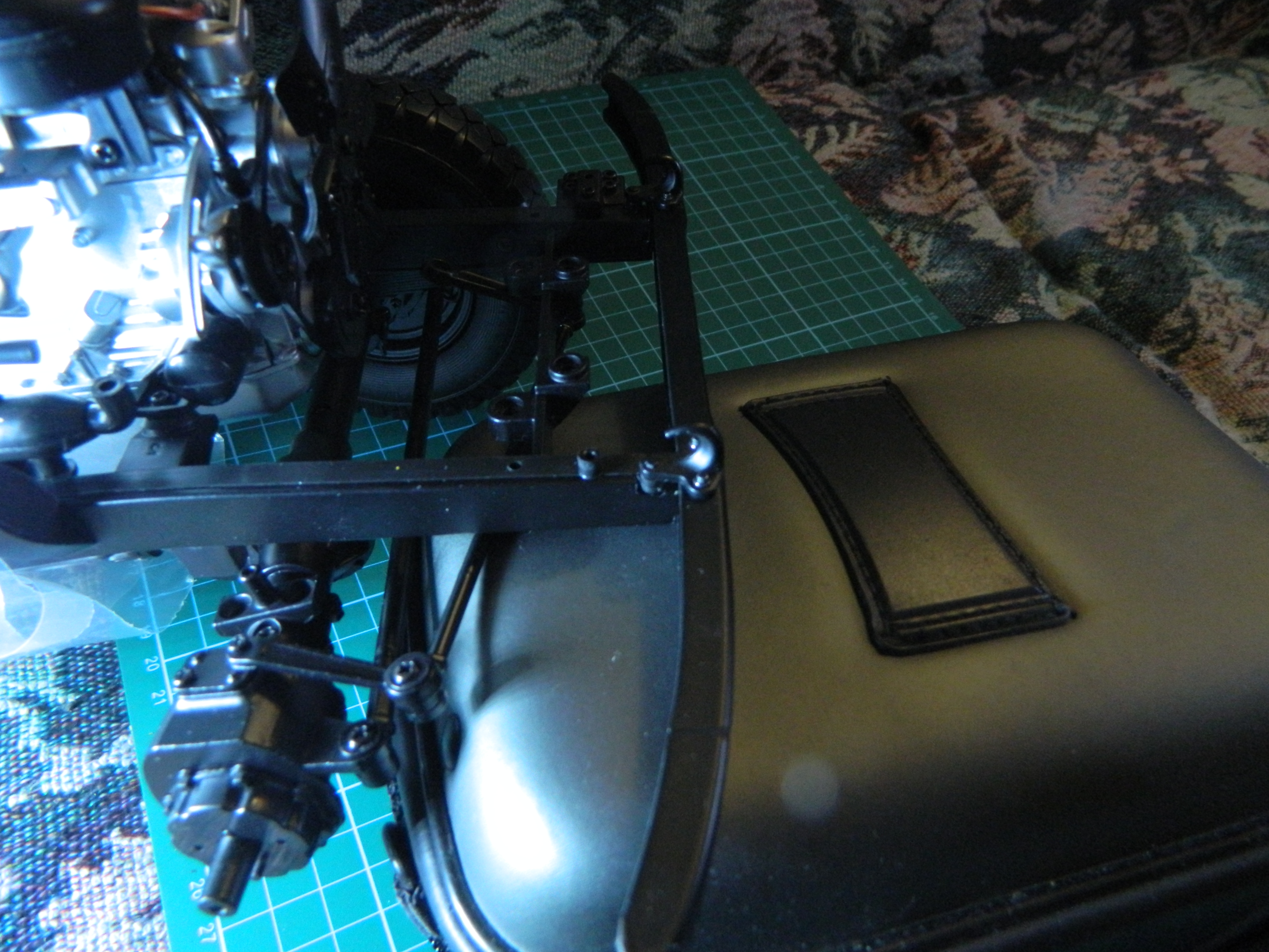

Андрей Владимирович Баклунов писал(а): ↑24 фев 2021, 16:08 Здравствуйте. Прис борке заднего моста столкнулся с проблемой. Два из пяти крепежных отверстий не совпадают между собой(обведены красным).
У меня такая-же ситуация. Из номера 26 посадочные не совпадают. Заполнил форму на сайте, приложив фото, выслали номер 26. Жду доставки.

Сообщение Serg198259 » 28 фев 2021, 18:53
А почему у Вас мост не симметричен? У меня обе стороны одинаковые за исключением штуцера. А у данной сборки видно, что даже рёбра жёсткости разные. Откуда такие детали? Из забракованной партии?

Андрей Сергеевич Казакевич писал(а): ↑22 фев 2021, 14:37 IMG_20210222_143126.jpg
По мне сильно уж выходит резьба из гаек, хотя по сути правильно. В дальнейшем что-то придумать хочу с выходом резьбы болта из моих шестигранных шляпок.
Сообщения: 13
Зарегистрирован: 13 ноя 2020, 13:52
Откуда: Великий Новгород
Re: УАЗ-469 - Вопросы моделисту ДеАгостини
Сообщение Андрей Сергеевич Казакевич » 28 фев 2021, 19:02
Болты можно и короткие заказать.У меня пока,что на этапе "примерки").В дальнейшем,буду короткие брать

Serg198259 писал(а): ↑28 фев 2021, 18:53 А почему у Вас мост не симметричен? У меня обе стороны одинаковые за исключением штуцера. А у данной сборки видно, что даже рёбра жёсткости разные. Откуда такие детали? Из забракованной партии?
Такие детали пришли в посылке.
