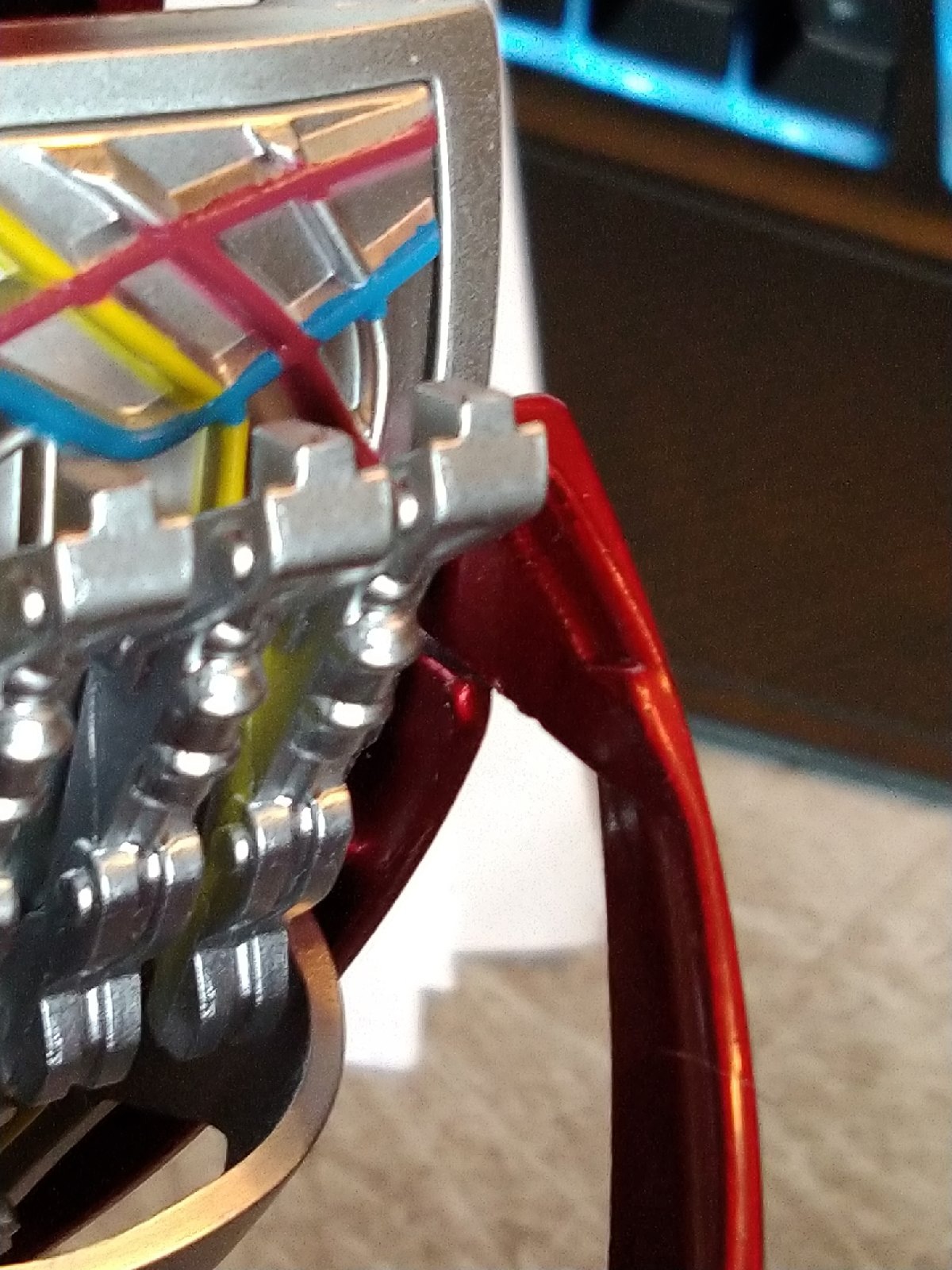

Подскажите как быть с данными деталями, при сборке выпуска 42 задняя пластина голени не подходит по размерам
Если это брак то писать на замену или можно что-то сделать своими силами?

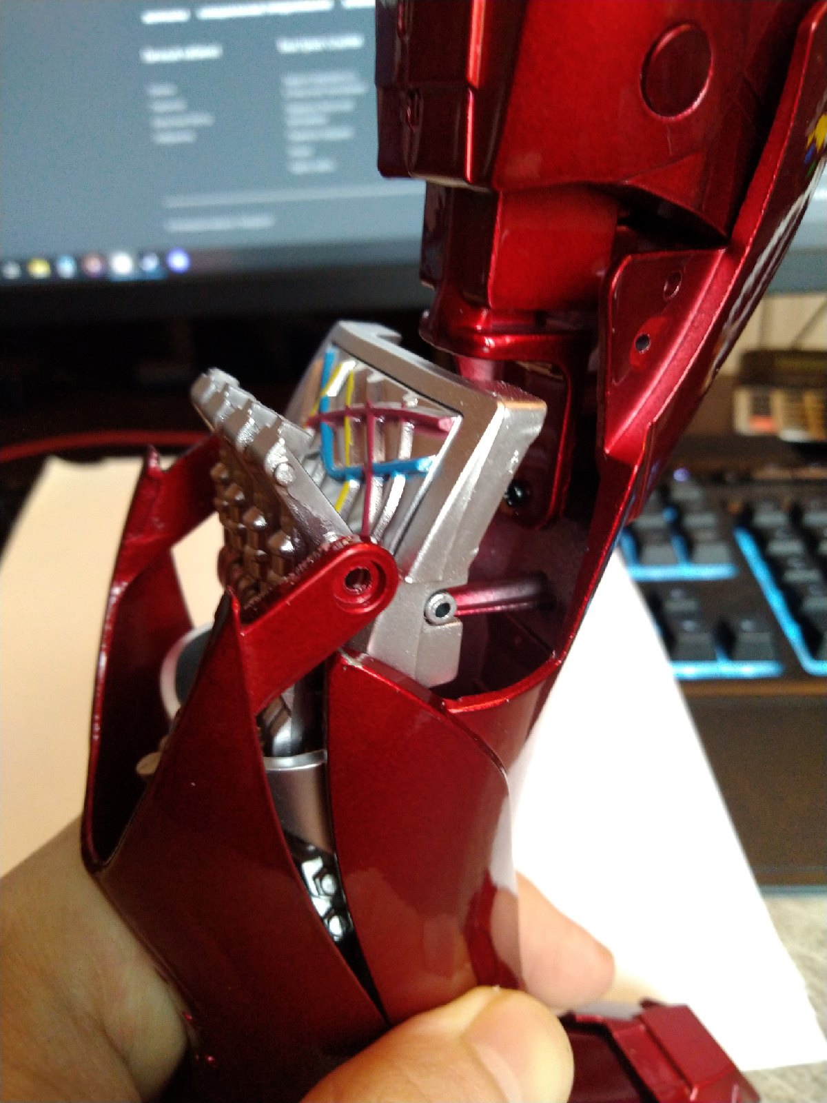

Тоже испытываю большие трудности с коленным суставом.
Левый более менее разработал, прилагая огромные усилия по попыткам сдвинуть то что должно двигаться...
однако этот железный и очень жестки коленный сустав крепится на пластиковые крепления другой детали.... что вызывает опасения о быстрой поломке.
теперь же собрал правый коленный сустав. практически точно такая же история.
пересобирал неоднократно. включил свет со всех сторон и пристально следил чтобы всё входило куда надо.
я держал детали, а брат крутил винты.
однако подвижные части совершенно не двигаются. у меня уже руки болят от попыток сдвинуть. в стене умудрился вмятину сделать, когда использовал её как опору для сгибания.
не, тут явно что-то не так или некая важная недосказанность...

Здравствуйте, собирала колено, написано, что должны двигаться детали, которые будут держать бедро и голень, но они не двигаются вообще. Что делать?
Я достаточно сильно прикрутила, но если ослабляю, то они слетают и расходятся совсем

Добрый день. Эту проблему на форуме уже обсуждали. Если сустав собран правильно и все-равно не двигается, может помочь смазка зубчатых колец (смазывать надо бытовым техническим маслом). В некоторых случаях смазка не помогала. По этому поводу мы запросили производителя и сейчас ждем его ответа.Светлана Александровна Яковчук писал(а): ↑03 фев 2022, 10:23

Добрый день! По вашим фотографиям сложно понять, в чем проблема. Ели вам не трудно, приложите пластину к голени так, как она должна располагаться и сфотографируйте место ее крепления сбоку.Андрей Алексеевич Барбашин писал(а): ↑23 янв 2022, 12:13 Здравствуйте

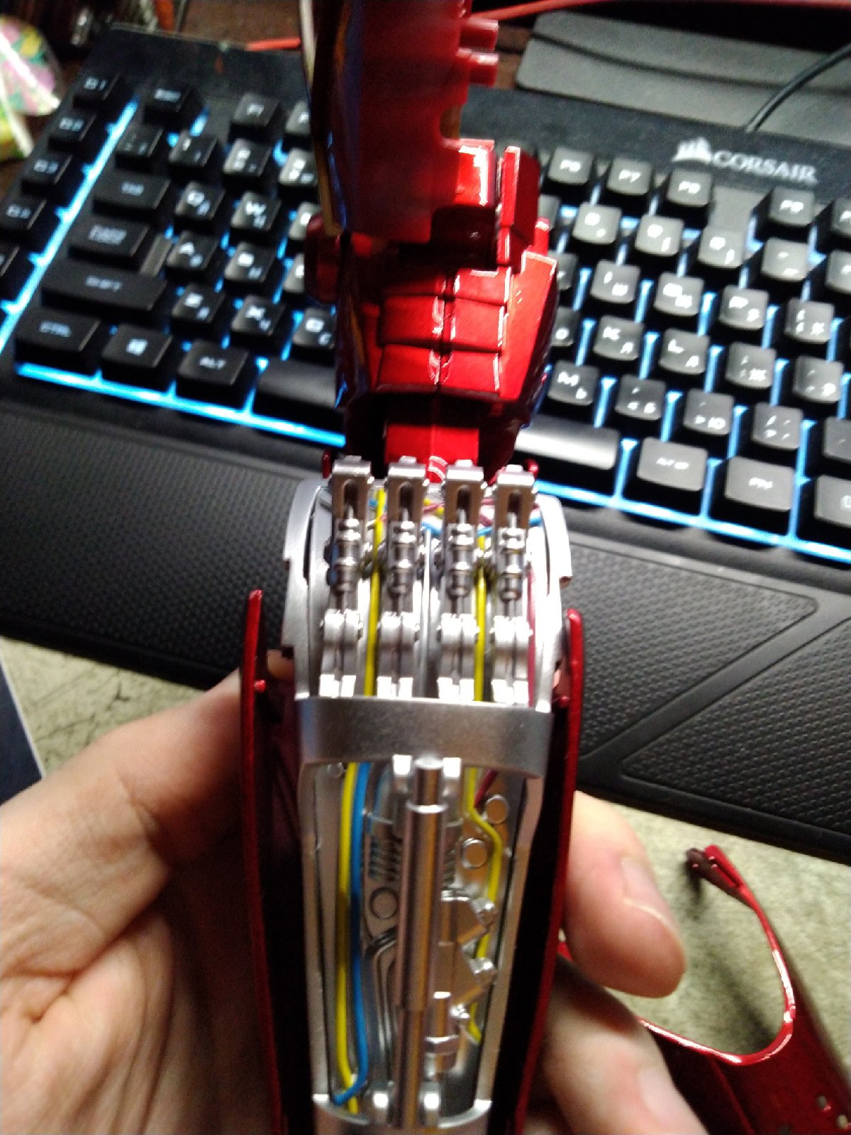

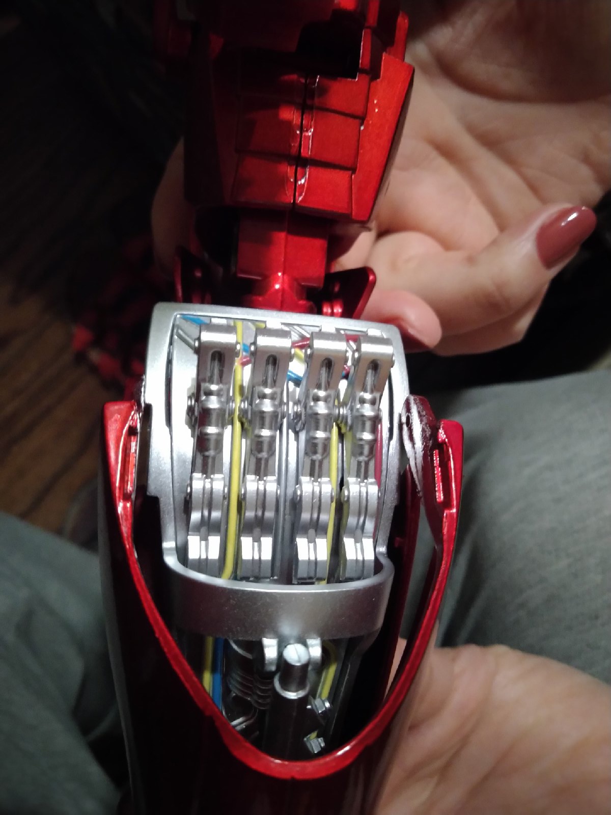

Здравствуйте вот надеюсь получилось как вы просили
Крепление пластины по инструкции должны быть внутри голени но они не помещаются туда

Всем добрый день. Получен ответ от производителя насчет коленного сустава. Дословно: "In these issues, it is normal that the joint cannot move, because the force of the spring is large, and the joint is short at this time. When the collector will assemble the whole leg, it will be easier to move because of the principle of leverage.
Because the leg joints need to support the weight of the entire body, otherwise Iron Man cannot stand firm, and the spring needs to be very hard."
Кратко: На данном этапе это нормально, так как там стоит очень сильная пружина.Когда нога будет полностью собрана, сустав будет двигаться.
На всякий случай хочу процитировать пост одного из читателей.
