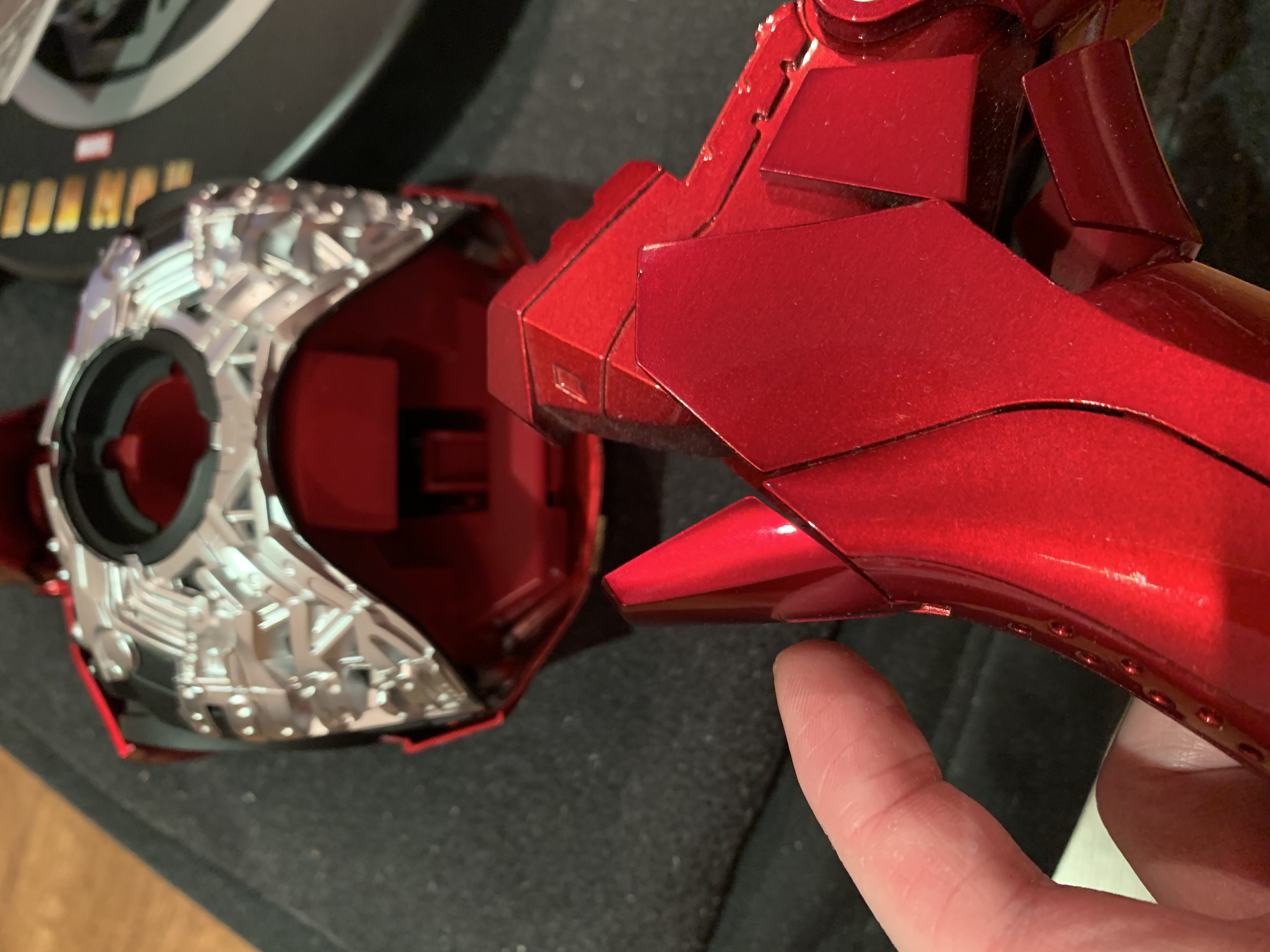

Re: Железный человек - Вопросы консультанту по сборке
Проблема со стыковкой передней и задней части туловища. По совету из инструкции привязала веревку в штырю, с ним проблем нет, т.е. он точно не мешает стыковке и попадает в свое отверстие.
Проблема именно в верхней части, мне кажется мешает шарнир для головы, но могу ошибаться. Большой зазор у шарнира и в плечевых суставах, не понимаю, что может не состыковываться, вечер на это уже потратила). Что я могла не так сделать?
				Михаил
- Консультант по сборке
- Сообщения: 551
- Благодарил (а): 2 раза
- Поблагодарили: 177 раз
Добрый день, там действительно проблемное место, поскольку не видно, что там происходит. Я в результате оставшиеся щели утянул винтами, в результате детали полностью соединились. Только сначала надо убедиться, что части соединены ровно и без перекосов, и осторожно закрутить винты. Винты лучше предварительно смазать техническим маслом.Людмила Владимировна Чистякова писал(а): ↑30 окт 2022, 15:27 Проблема со стыковкой передней и задней части туловища. По совету из инструкции привязала веревку в штырю, с ним проблем нет, т.е. он точно не мешает стыковке и попадает в свое отверстие.

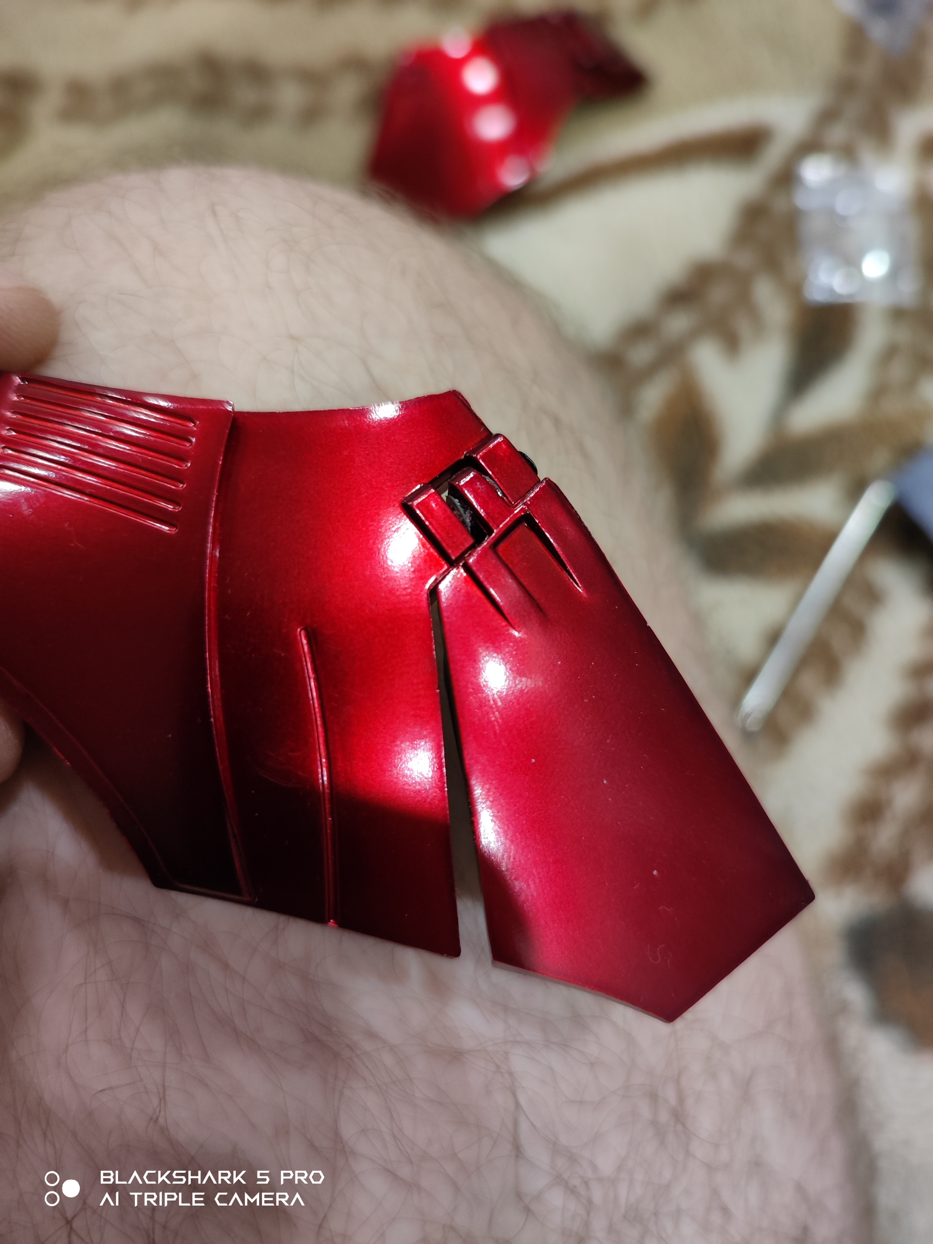

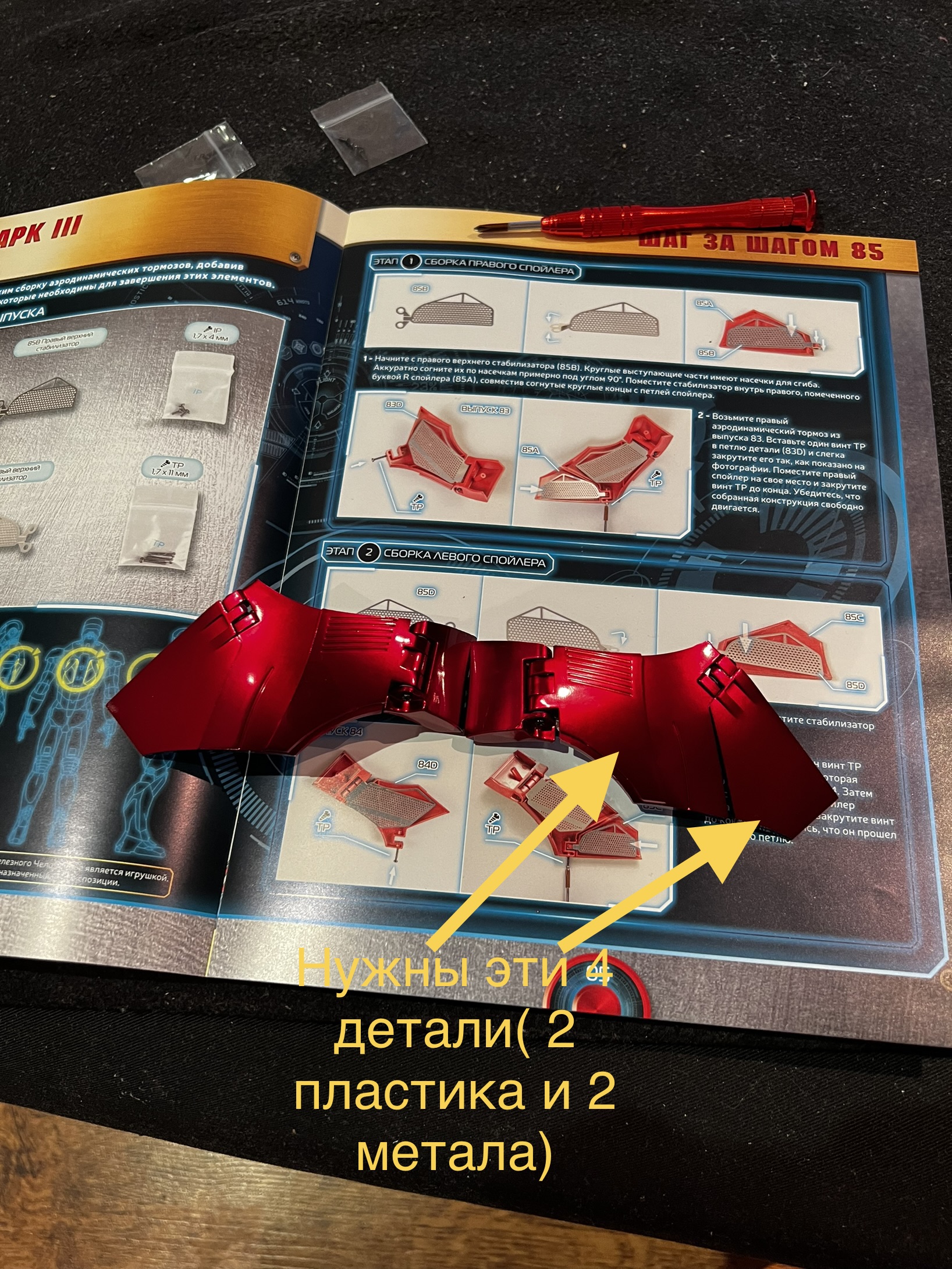

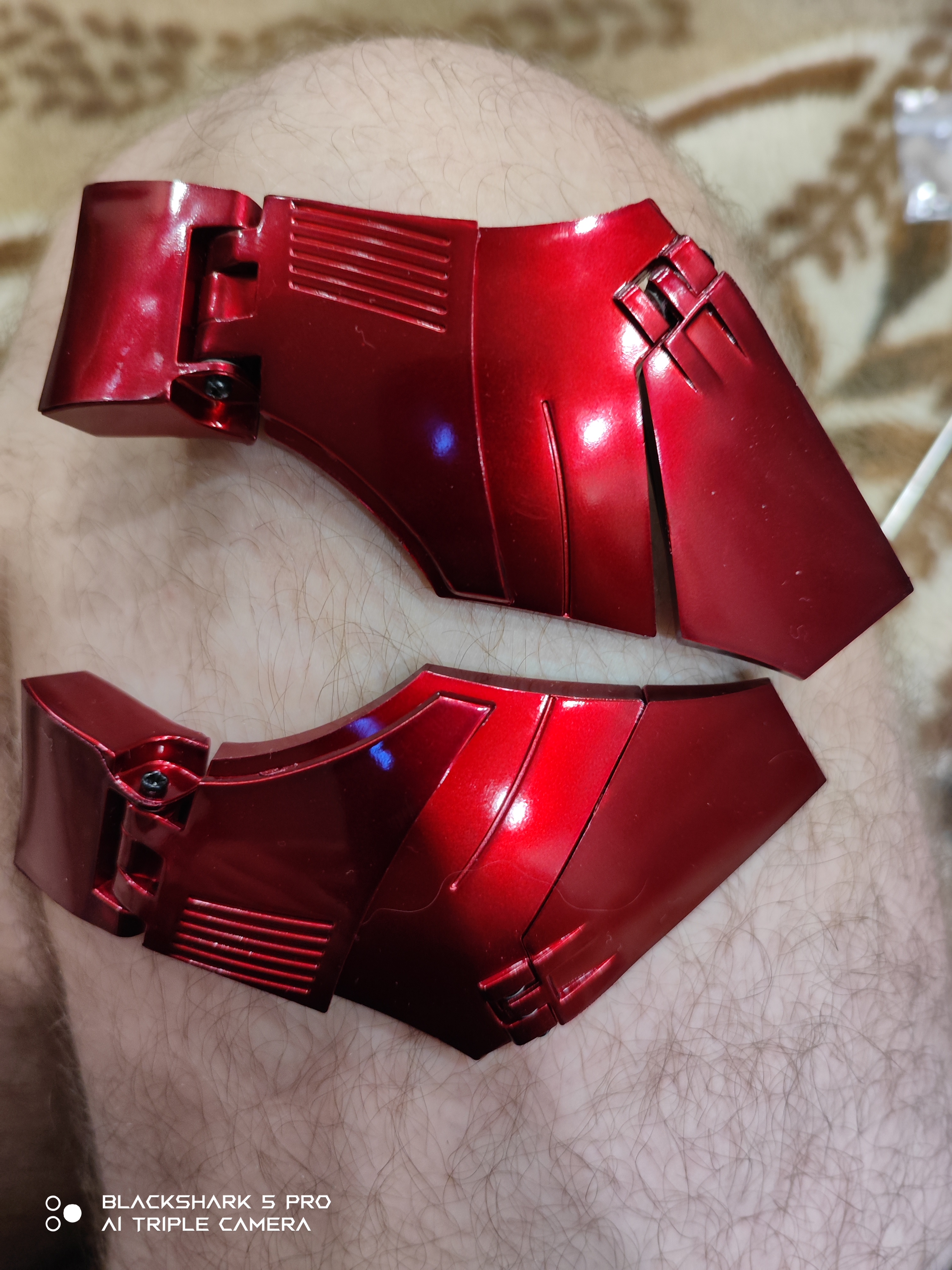

				Игорь Гусаков
- Сообщения: 2
- Зарегистрирован: 09 май 2022, 01:26
- Откуда: Не определен
Проблемы 3. Прошу подтвердить брак
1. Не прилегает до конца деталь «за пяткой». О ней ранее писали
2. Деталь которая идет сквозь весь торс, которая в последствии будет нажимать на кнопку включения генератора в груди короче чем нужно и еле еле доходит до отверстия, но не выходит из нее с другой стороны хотя должна
3. Проблема с деталью (вроде как тормоза называются). Крылья на плечах. Одна сторона прилегает плотно, вторая нет.
Фото прикладываю, прошу подтвердить брак

				Михаил
- Сообщения: 551
Я в такой ситуации вижу только один выход - снять весь внутренний обвес, который может мешать; убедиться, что обе половины корпуса не бракованы и нормально соединяются; поочередно устанавливать на свое место внутренние детали, каждый раз проверяя, как соединяются спина и грудь (чтобы найти проблемное место).Людмила Владимировна Чистякова писал(а): ↑30 окт 2022, 16:09 Из-за зазоров один винт просто не достаёт.

				Михаил
- Сообщения: 551
Добрый день. По первому и второму пунктам однозначный брак.Для замены этих деталей вам надо обратиться на горячую линию.Игорь Гусаков писал(а): ↑01 ноя 2022, 22:44 Добрый день!
По третьему пункту написал в личные сообщения.

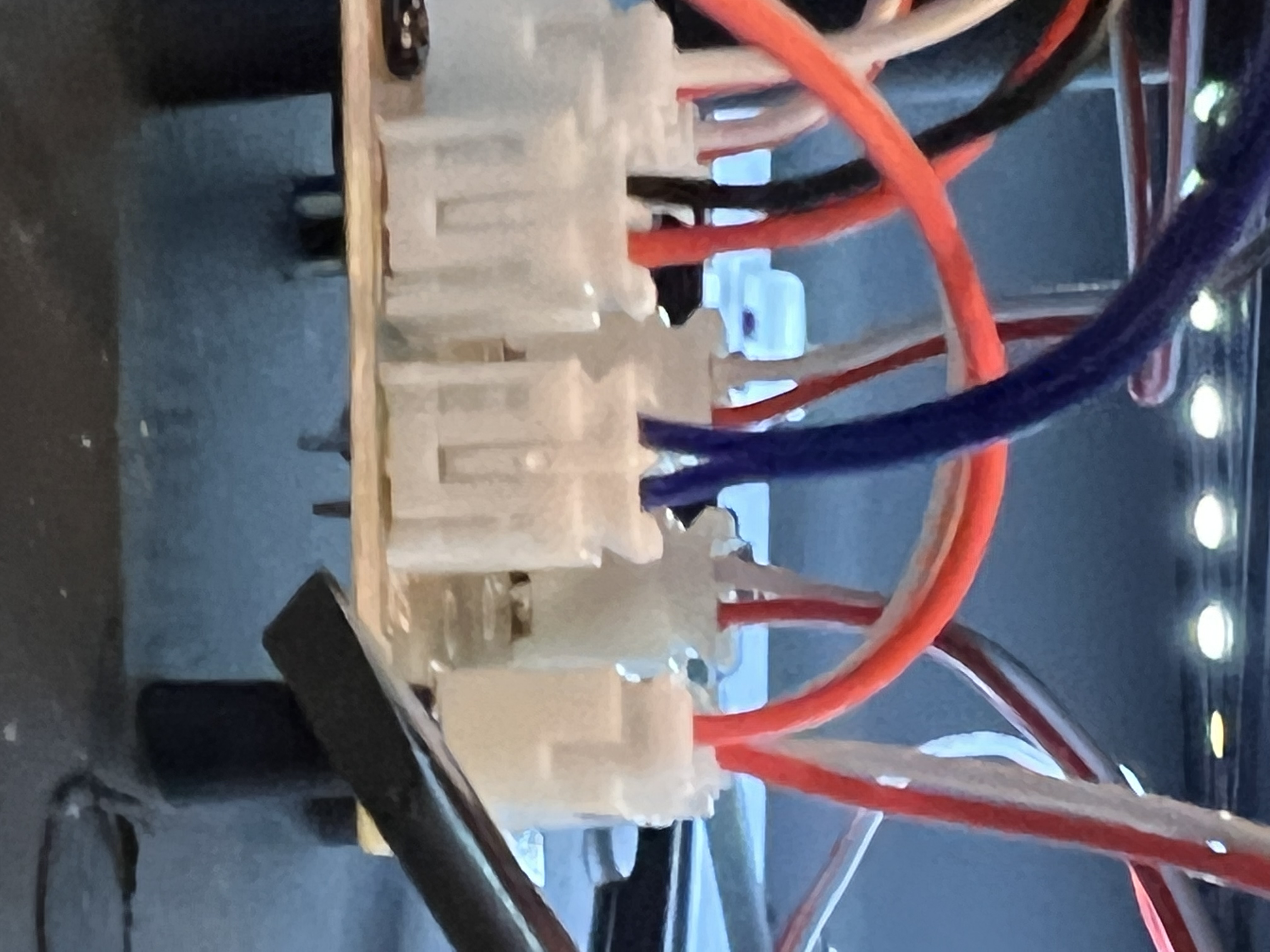

- Сообщения: 16
- Зарегистрирован: 20 янв 2021, 18:12
- Поблагодарили: 2 раза
2 вопроса:
1. У всех голова уже после прикрепления к туловищу достаточно плотно держится? У меня если его положить на спину то сильно назад запрокидывается голова.
2. И опять возвращаясь к подставке, решила я проверить индикаторной отверткой, поковырялась в штырьках снизу платы и всё включилось, но при этом кнопка не работает, выключается теперь только когда снова отверткой штырьки потыкать Проблема в кнопке, заменить можно ее?
  Проблема в кнопке, заменить можно ее?-

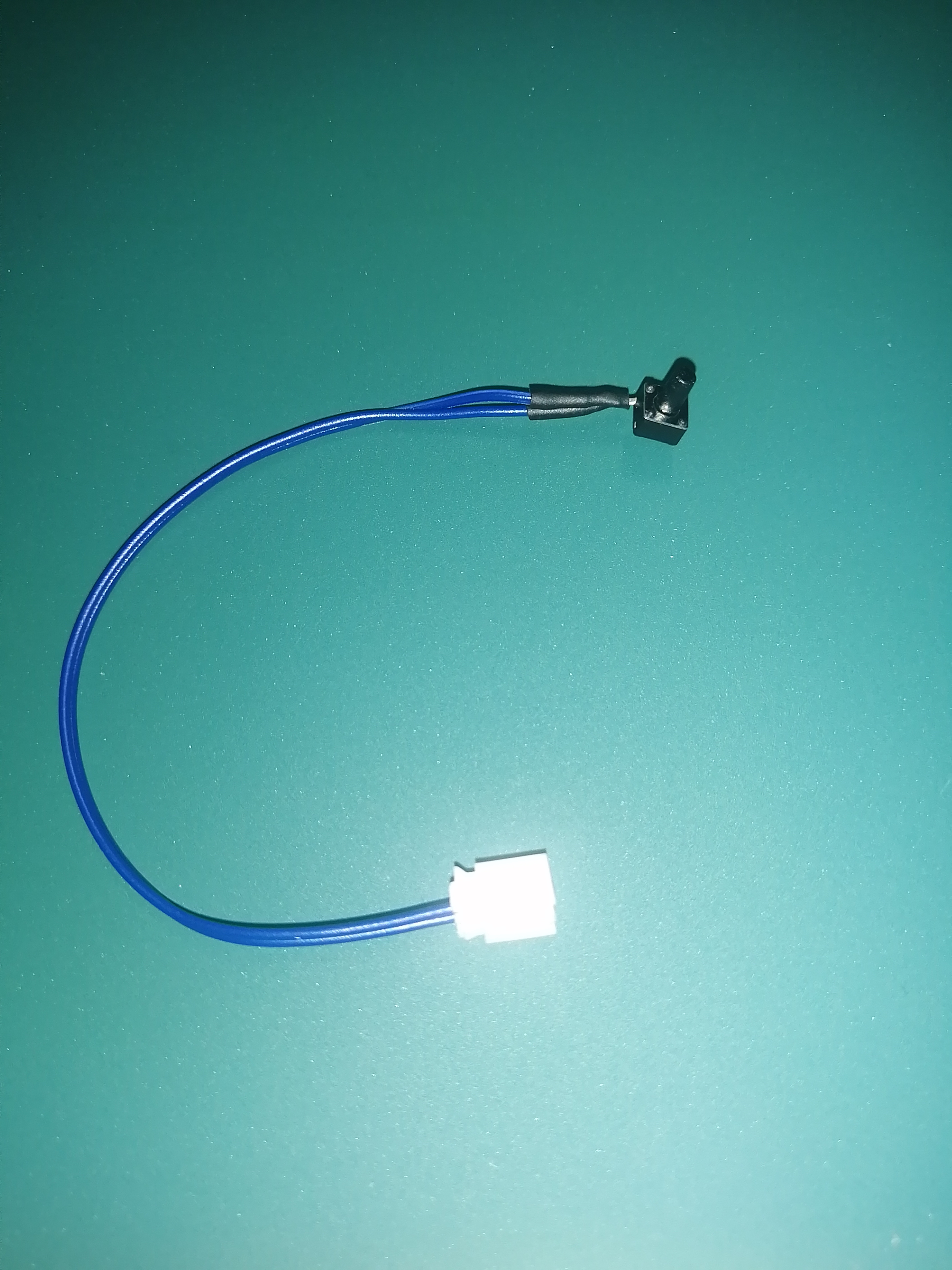

				Максим Николаевич Сутягин
- Сообщения: 3
- Зарегистрирован: 07 ноя 2022, 23:37
- Откуда: Химки
Вопрос к кнопке от подставки, сломался контакт, когда пришлось пожимать их для установки на пластину.
- Сообщения: 3
- Откуда: Химки
Можно кнопку для подставки заменить?
Она сломалась, когда производился монтаж.
				Михаил
- Сообщения: 551
Добрый день. Для замены кнопки обратитесь на горячую линию.Людмила Владимировна Чистякова писал(а): ↑07 ноя 2022, 20:36
2. И опять возвращаясь к подставке, решила я проверить индикаторной отверткой, поковырялась в штырьках снизу платы и всё включилось, но при этом кнопка не работает, выключается теперь только когда снова отверткой штырьки потыкатьПроблема в кнопке, заменить можно ее?
