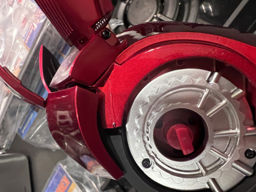

Проблема со стыковкой передней и задней части туловища. По совету из инструкции привязала веревку в штырю, с ним проблем нет, т.е. он точно не мешает стыковке и попадает в свое отверстие.
Проблема именно в верхней части, мне кажется мешает шарнир для головы, но могу ошибаться. Большой зазор у шарнира и в плечевых суставах, не понимаю, что может не состыковываться, вечер на это уже потратила). Что я могла не так сделать?

Re: Железный человек - Вопросы консультанту по сборке
Добрый день, там действительно проблемное место, поскольку не видно, что там происходит. Я в результате оставшиеся щели утянул винтами, в результате детали полностью соединились. Только сначала надо убедиться, что части соединены ровно и без перекосов, и осторожно закрутить винты. Винты лучше предварительно смазать техническим маслом.Людмила Владимировна Чистякова писал(а): ↑30 окт 2022, 15:27 Проблема со стыковкой передней и задней части туловища. По совету из инструкции привязала веревку в штырю, с ним проблем нет, т.е. он точно не мешает стыковке и попадает в свое отверстие.

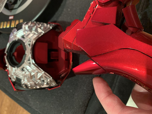

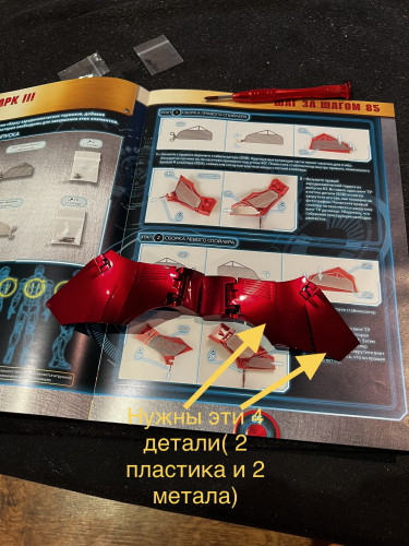

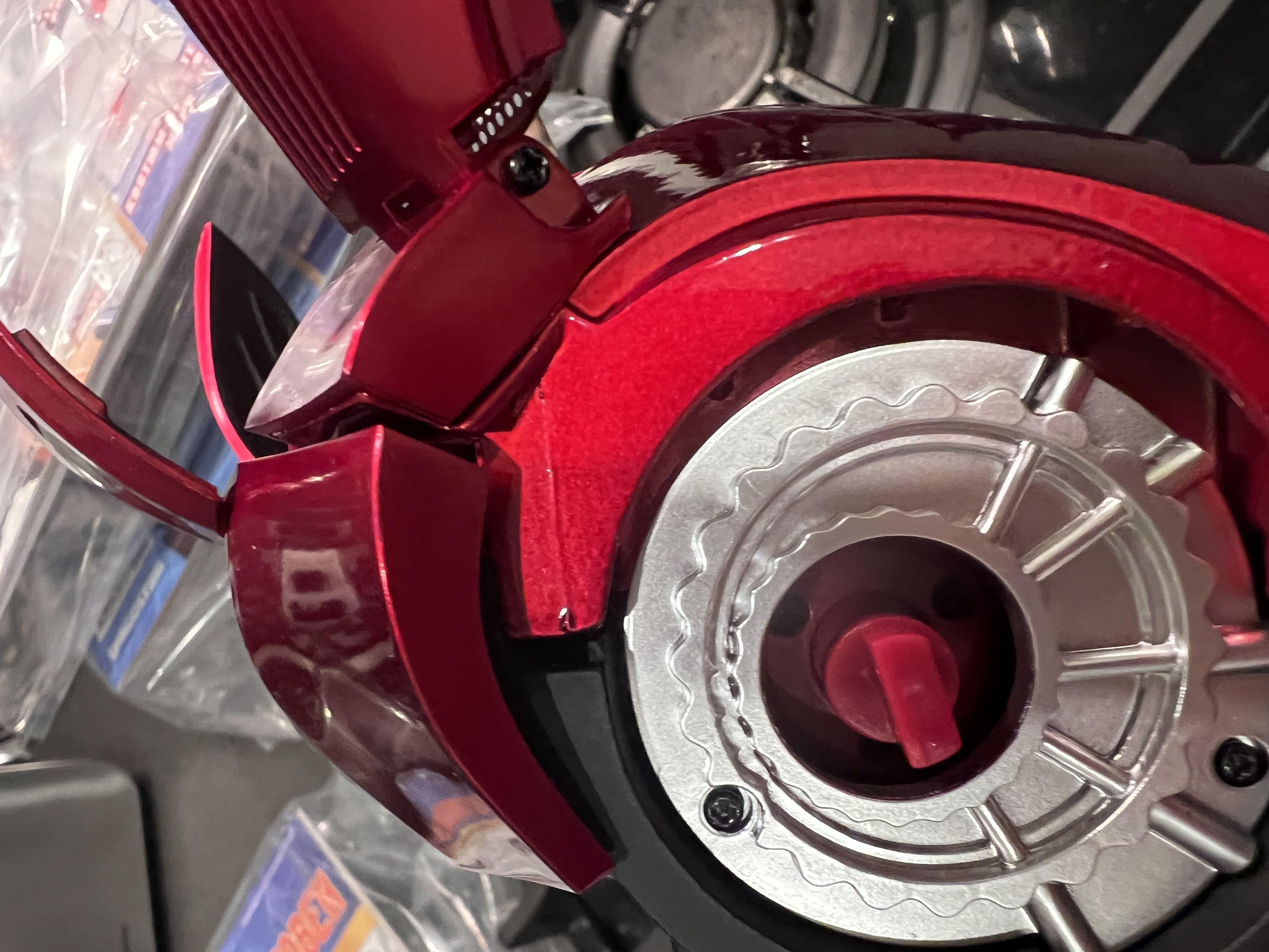

Проблемы 3. Прошу подтвердить брак
1. Не прилегает до конца деталь «за пяткой». О ней ранее писали
2. Деталь которая идет сквозь весь торс, которая в последствии будет нажимать на кнопку включения генератора в груди короче чем нужно и еле еле доходит до отверстия, но не выходит из нее с другой стороны хотя должна
3. Проблема с деталью (вроде как тормоза называются). Крылья на плечах. Одна сторона прилегает плотно, вторая нет.
Фото прикладываю, прошу подтвердить брак
Я в такой ситуации вижу только один выход - снять весь внутренний обвес, который может мешать; убедиться, что обе половины корпуса не бракованы и нормально соединяются; поочередно устанавливать на свое место внутренние детали, каждый раз проверяя, как соединяются спина и грудь (чтобы найти проблемное место).Людмила Владимировна Чистякова писал(а): ↑30 окт 2022, 16:09 Из-за зазоров один винт просто не достаёт.

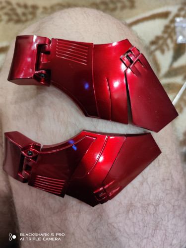

Добрый день! Не получается вставить шарниры из 71 номера(( Как бы сильно не надавливала, но они туда не пролезают. Как мне их туда вставить?
Плюс второй вопрос. Колени у железного человека почти невозможно согнуть. Собраны они правильно и сразу даже двинулись, но потом намертво встали.
Добрый день! Не совсем понял вопрос про шарниры. Если вы не можете вставить детали 71D в детали 33D и 52D, то их надо просто вставить с обратной стороны.Дарья Романовна Бондарева писал(а): ↑02 ноя 2022, 22:34 Добрый день! Не получается вставить шарниры из 71 номера(( Как бы сильно не надавливала, но они туда не пролезают. Как мне их туда вставить?
Что касается коленных суставов, вам надо смазать зубчатые кольца любым техническим маслом, а пружины зажать в пассатижи и несколько раз сжать до упора. Тогда их высота немного уменьшится и давление на зубчатые кольца снизится. Это должно помочь.
Добрый день. По первому и второму пунктам однозначный брак.Для замены этих деталей вам надо обратиться на горячую линию.Игорь Гусаков писал(а): ↑01 ноя 2022, 22:44 Добрый день!
По третьему пункту написал в личные сообщения.

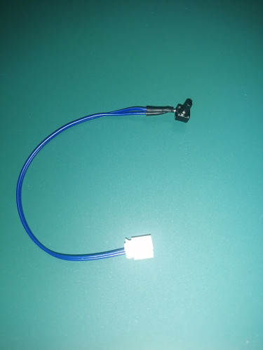

Вопрос к кнопке от подставки, сломался контакт, когда пришлось пожимать их для установки на пластину.
Можно кнопку для подставки заменить?
Она сломалась, когда производился монтаж.
Добрый день. Для замены кнопки обратитесь на горячую линию.Людмила Владимировна Чистякова писал(а): ↑07 ноя 2022, 20:36

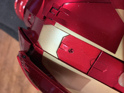

- Сообщения: 5
- Зарегистрирован: 20 янв 2021, 12:21
- Поблагодарили: 1 раз
У меня возникли проблемы с деталями из номера 89 ,при сборке появляется огромная щель а её быть не должно!
