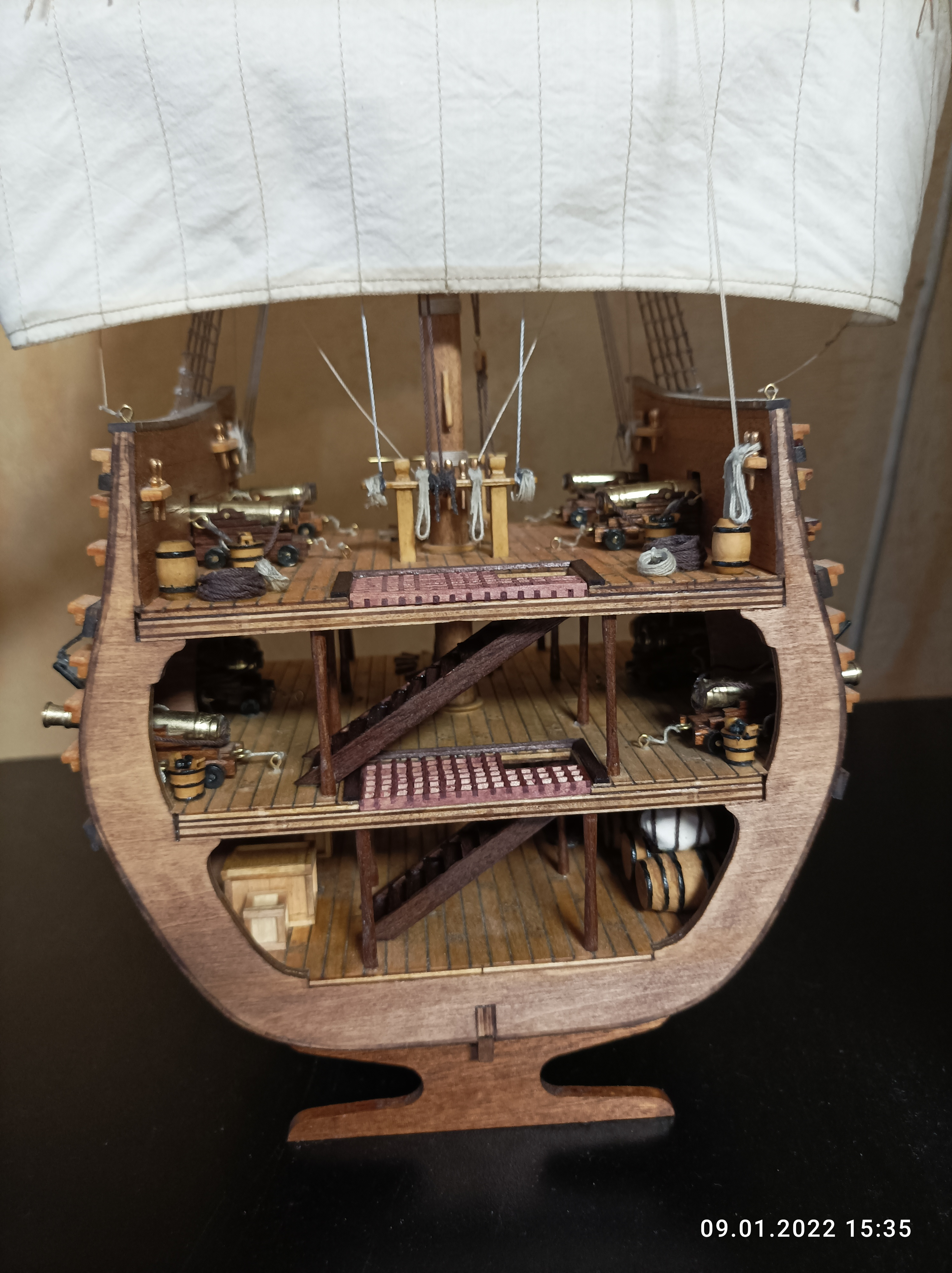

Руки то чешуться... Но я доделывал мелочи Повелителя морей и разрез Батисты

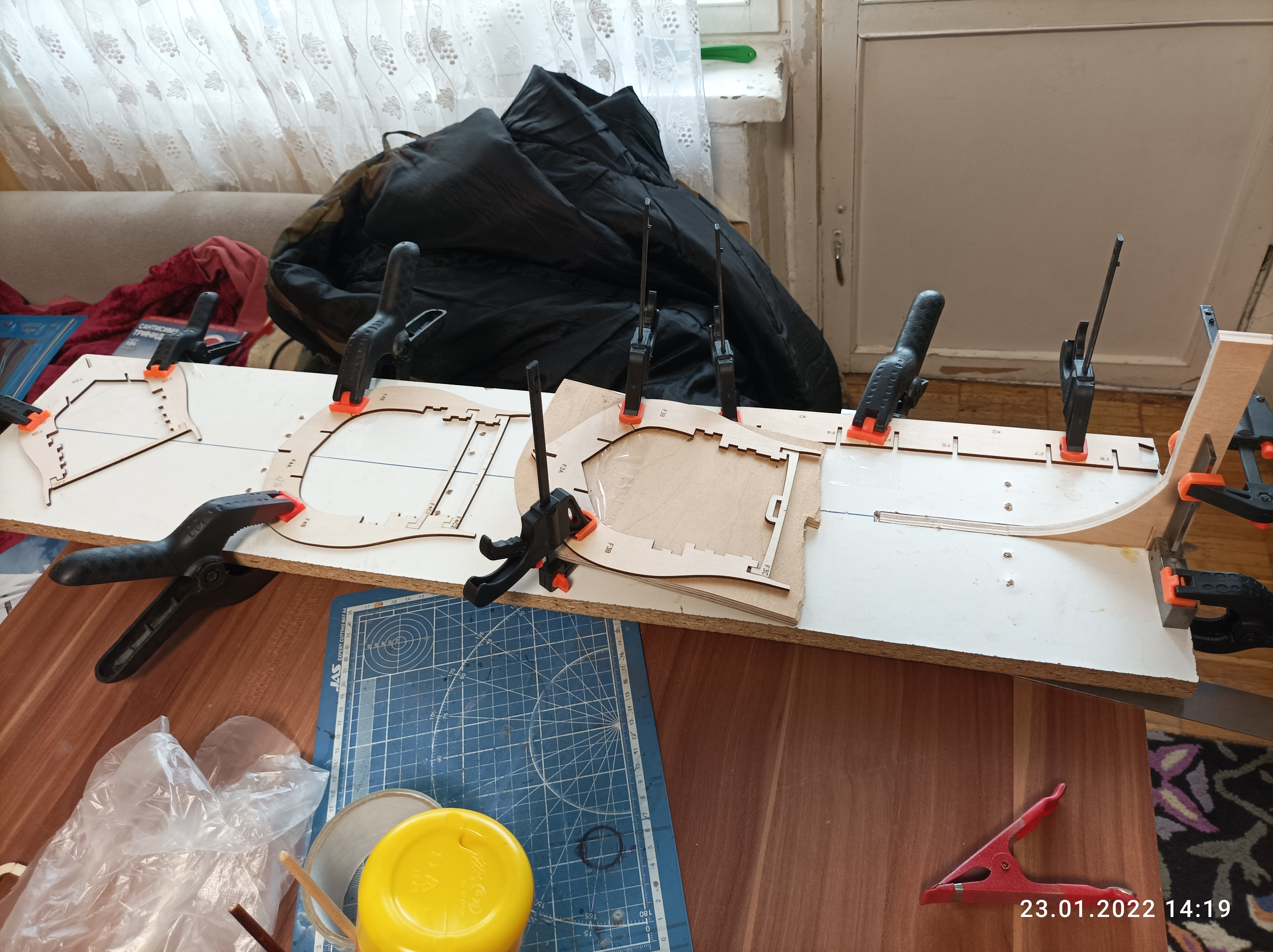

Сообщение alvar7 » 24 янв 2022, 15:42

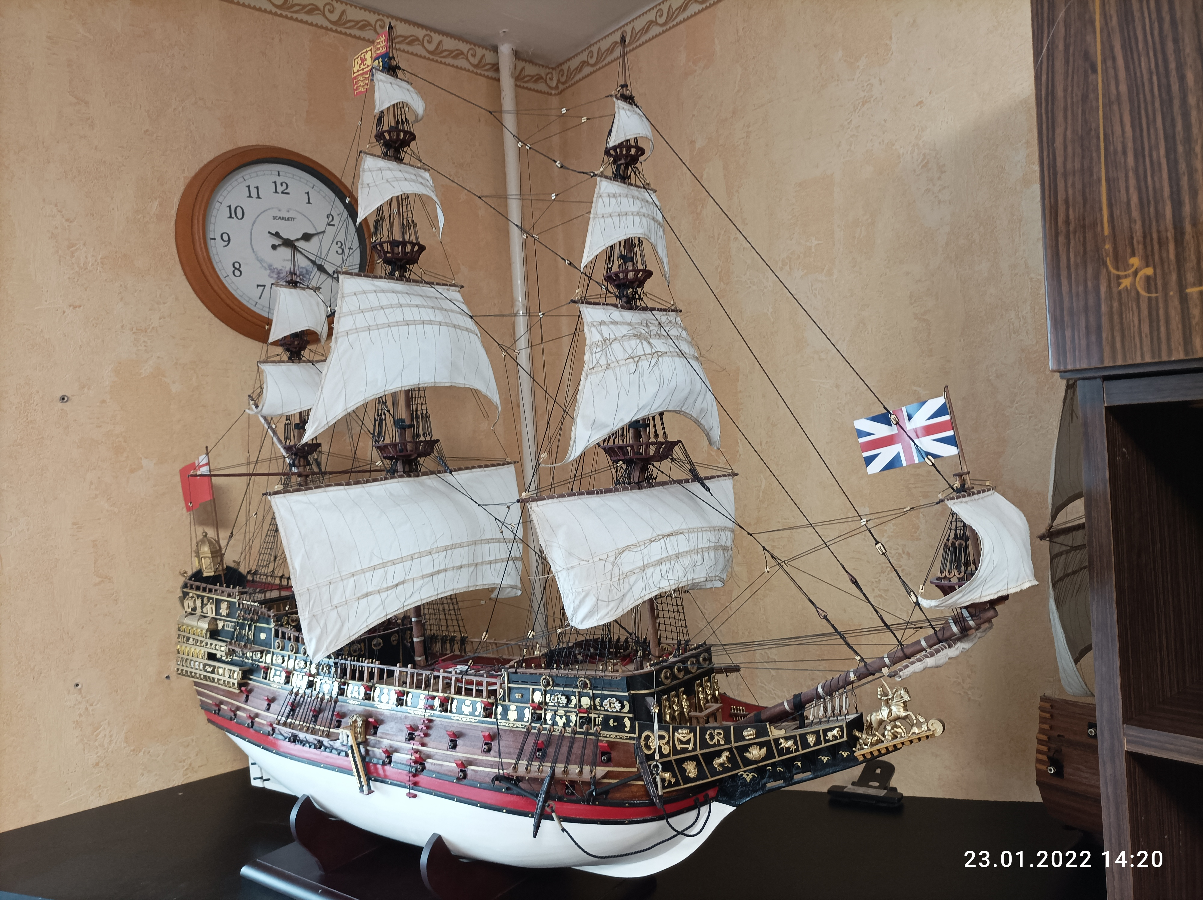

Получил вторую посылку...

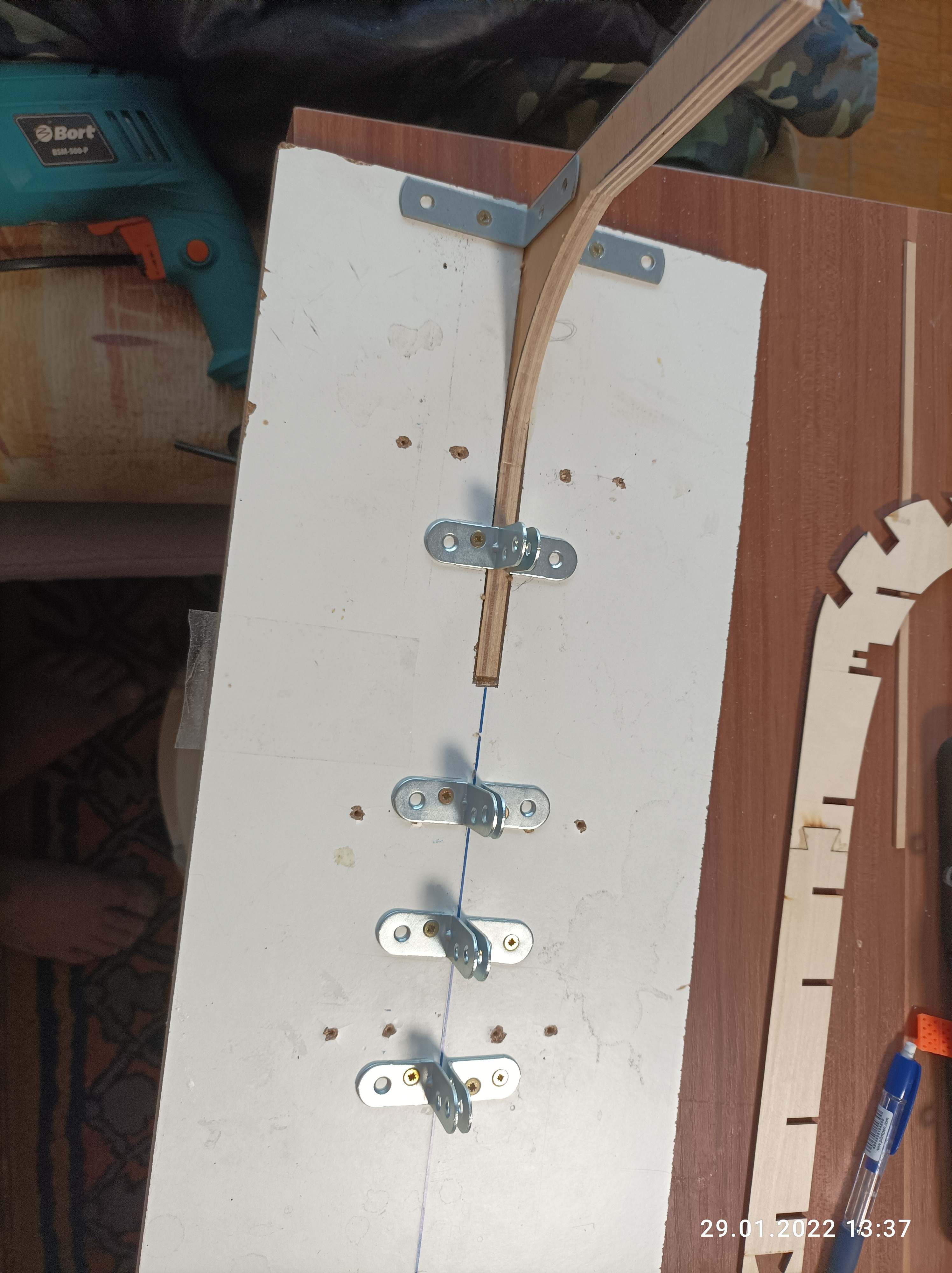

Решил пока шпангоуты собрать и стапель.
Стапель буду делать сам и самый простой, опыт показал, что достаточно его. А именно просто на ровной доске прикручиваю металлические уголки, а между ними и будет удерживаться киль. Дополнительно уже сделал упор под носовую часть, а как будет полный набор силового каркаса, сделаю еще и кормовой. И еще сделаю передвижной упор для ровной установки шпангоутов. Упор буду делать из деревянных треугольных линеек. Кстати, для начинающих - деревянные линейки - супер. Я из них что только не вырезал - и двери и окна и бимсы... Да вообще половина Батисты у меня из линеек собрана (у меня только пол набора было). А Батиста у меня был первый опыт кораблестроения)))

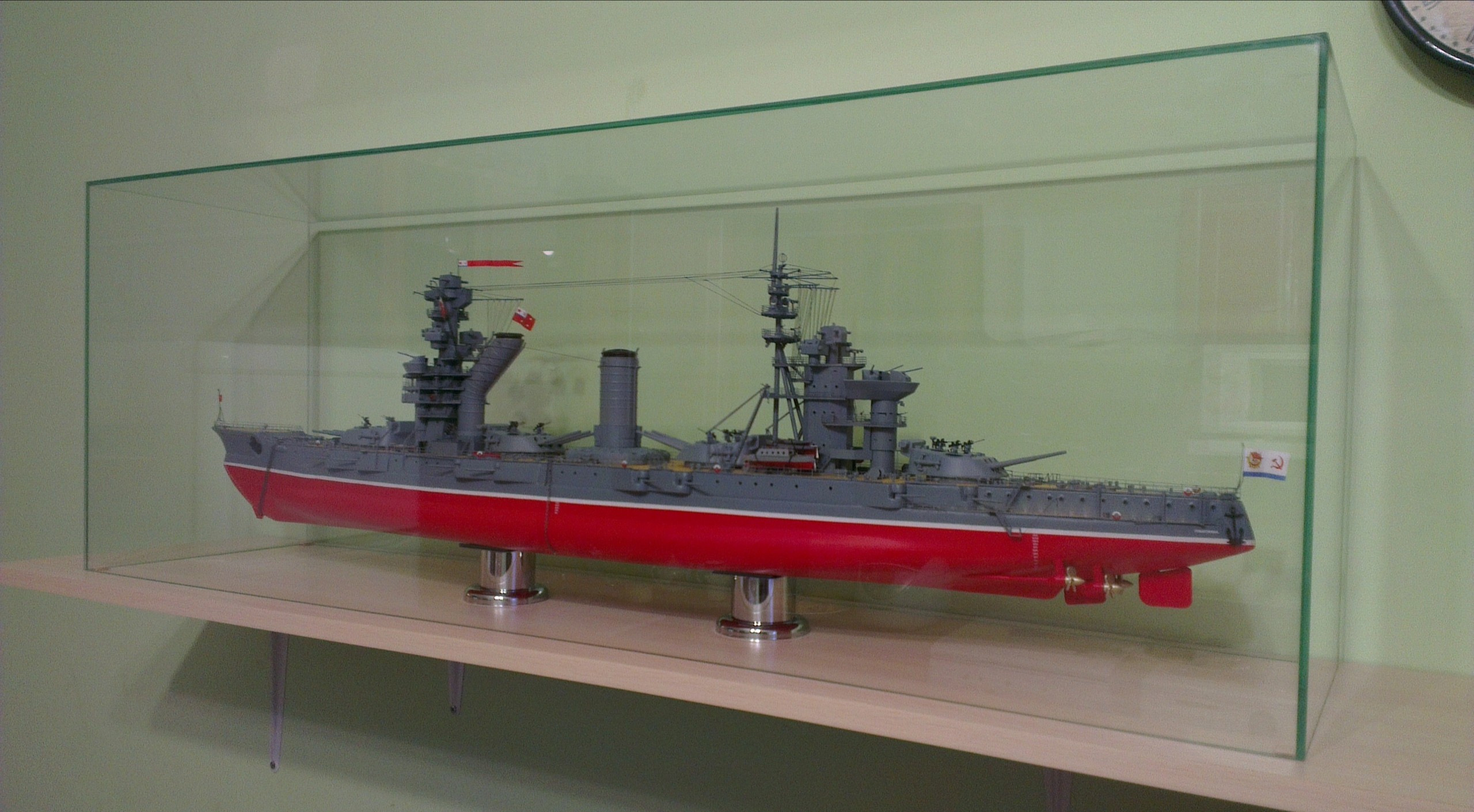

Я другу из стекла делал колпаки. Из тройки. По цене 1,5-2 тыс. По весу на Севастополь вышло около 9кг.
Как установит - попрошу у него фото. Пока просто сама стекляшка
И до этого ему делал, но из четвёрки. Тот был потяжелее - где-то около 12кг

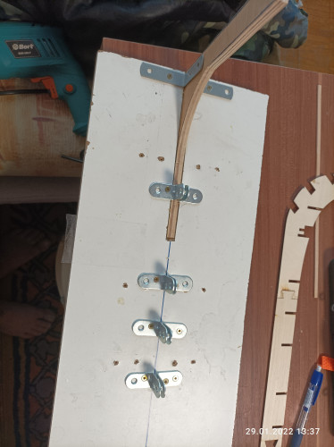

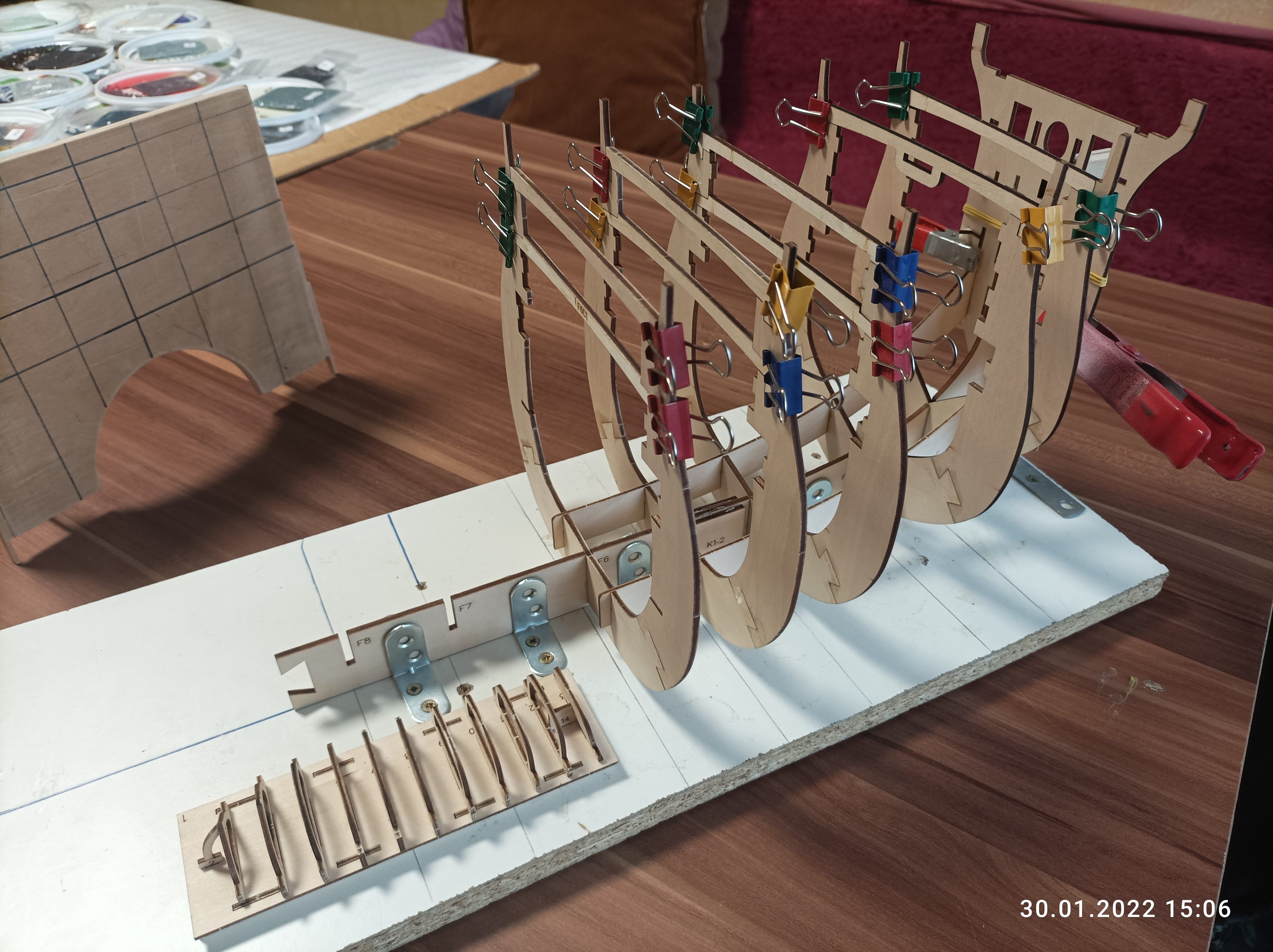

Сообщение alvar7 » 31 янв 2022, 10:38

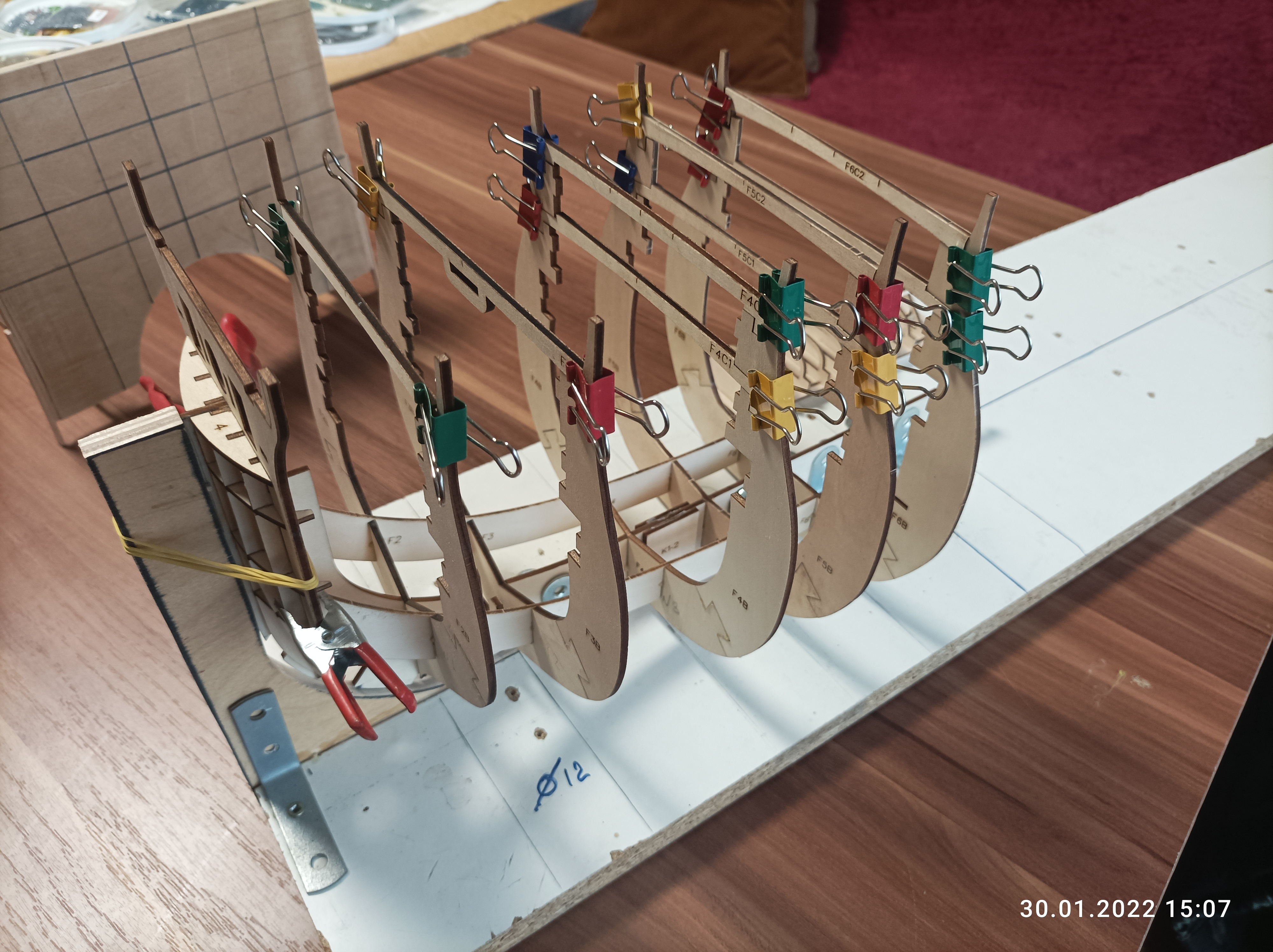

Не выдержал... Собрал то, что есть)
Результат работы на выходных
Упорчики для носовой части
Вот такой стапель я использую. По мере прихода остальных частей килевой рамки буду доставлять уголки, а в корме поставлю такой же упор, как и для носа.

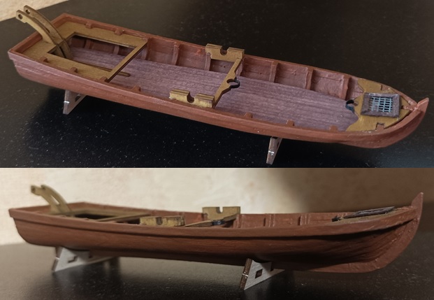

Хочу собрать в другой цветовой гамме, ни как по журналу. Собрал шлюпку - не нравится мне, скорей всего буду переделывать

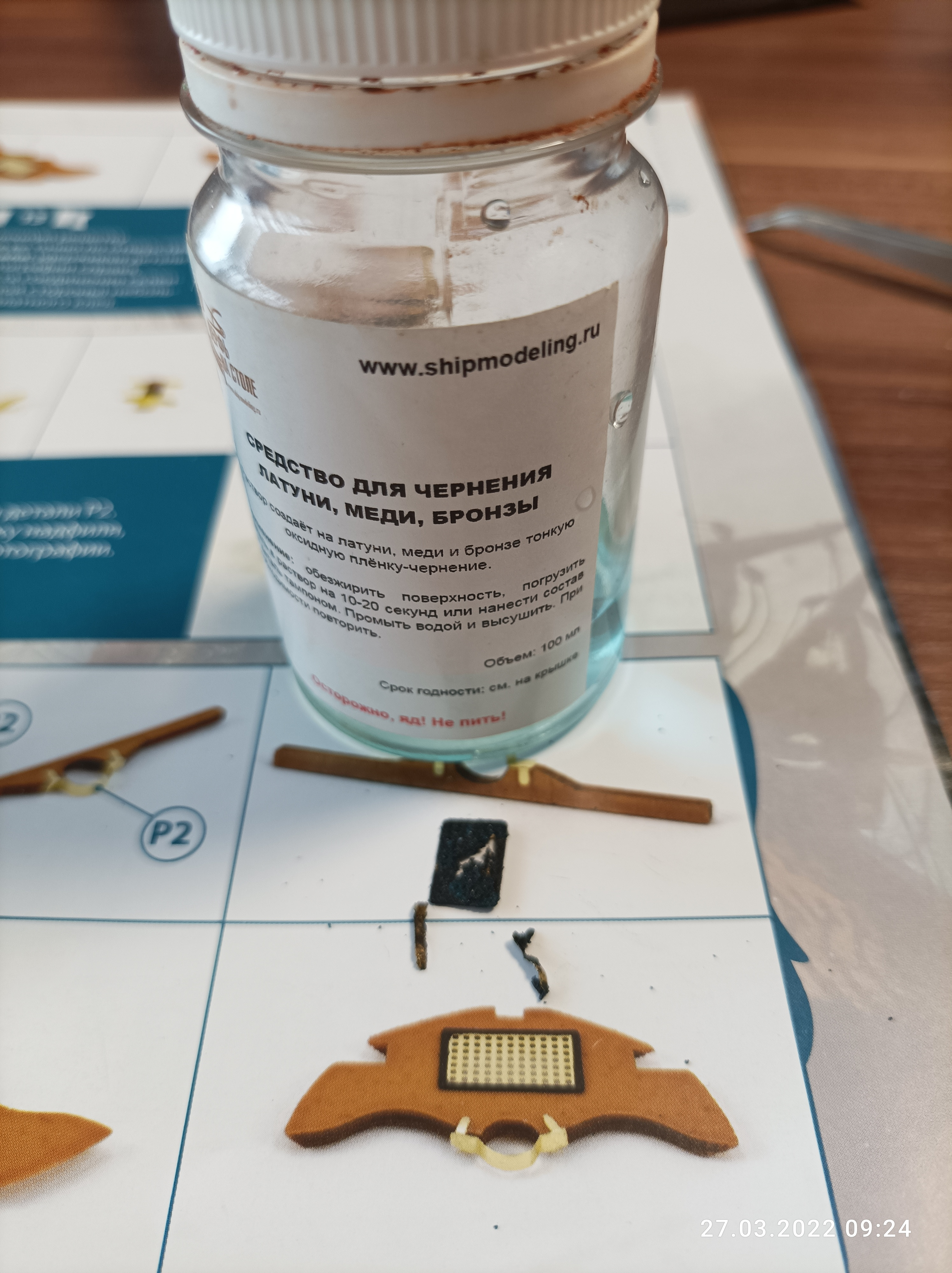

Кстати, попробовал зачернить "блестяшки" - забыл их в жиже - разьело)

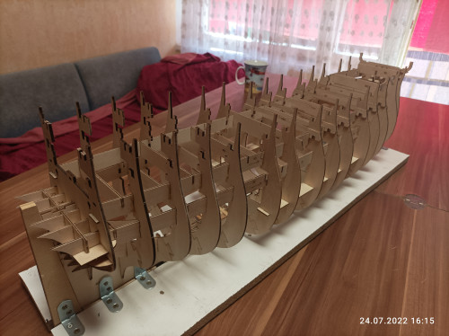

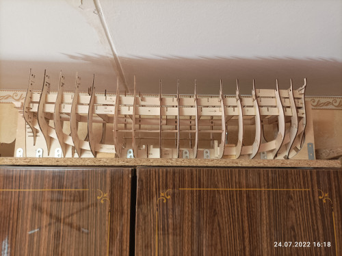

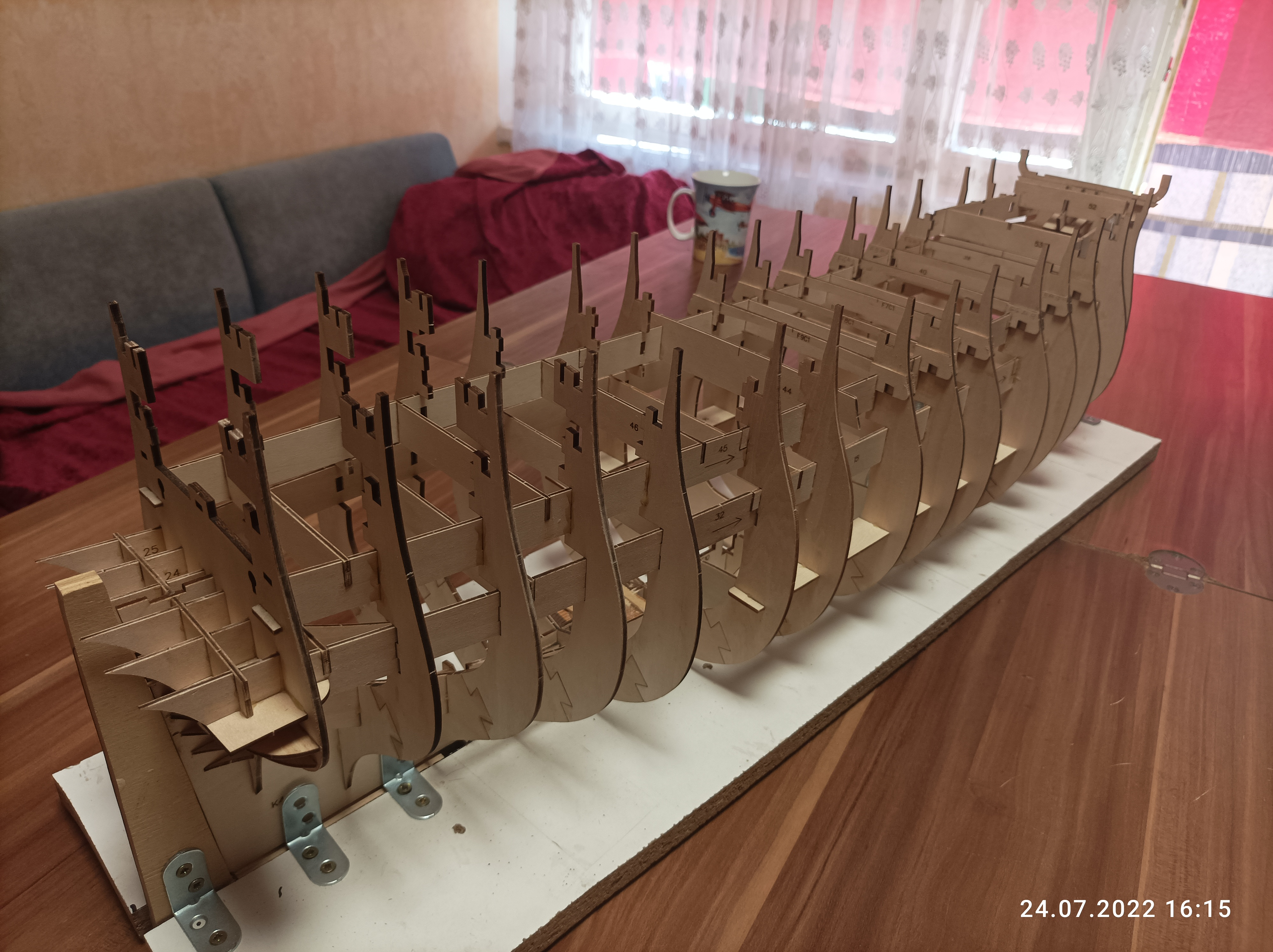

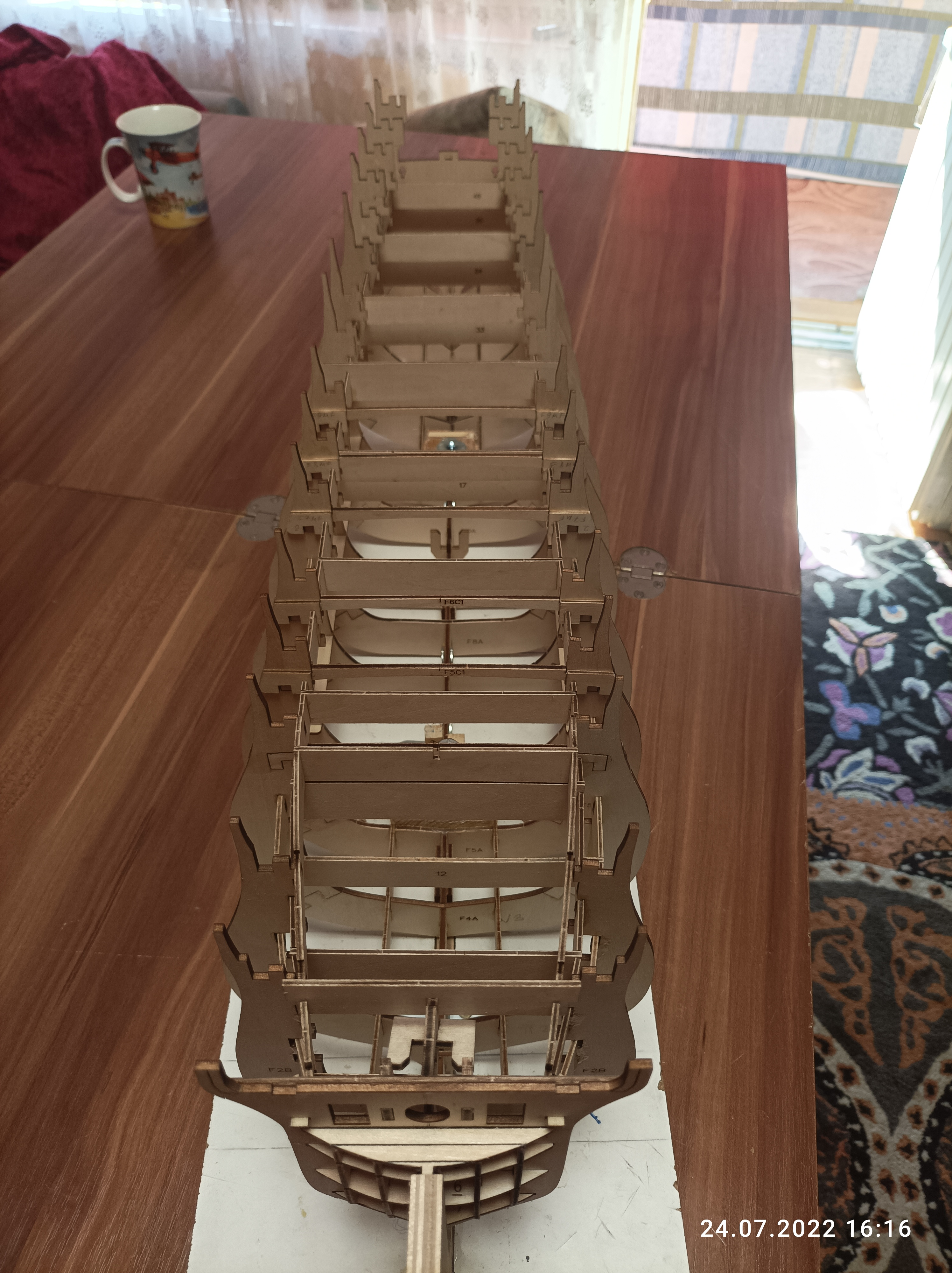

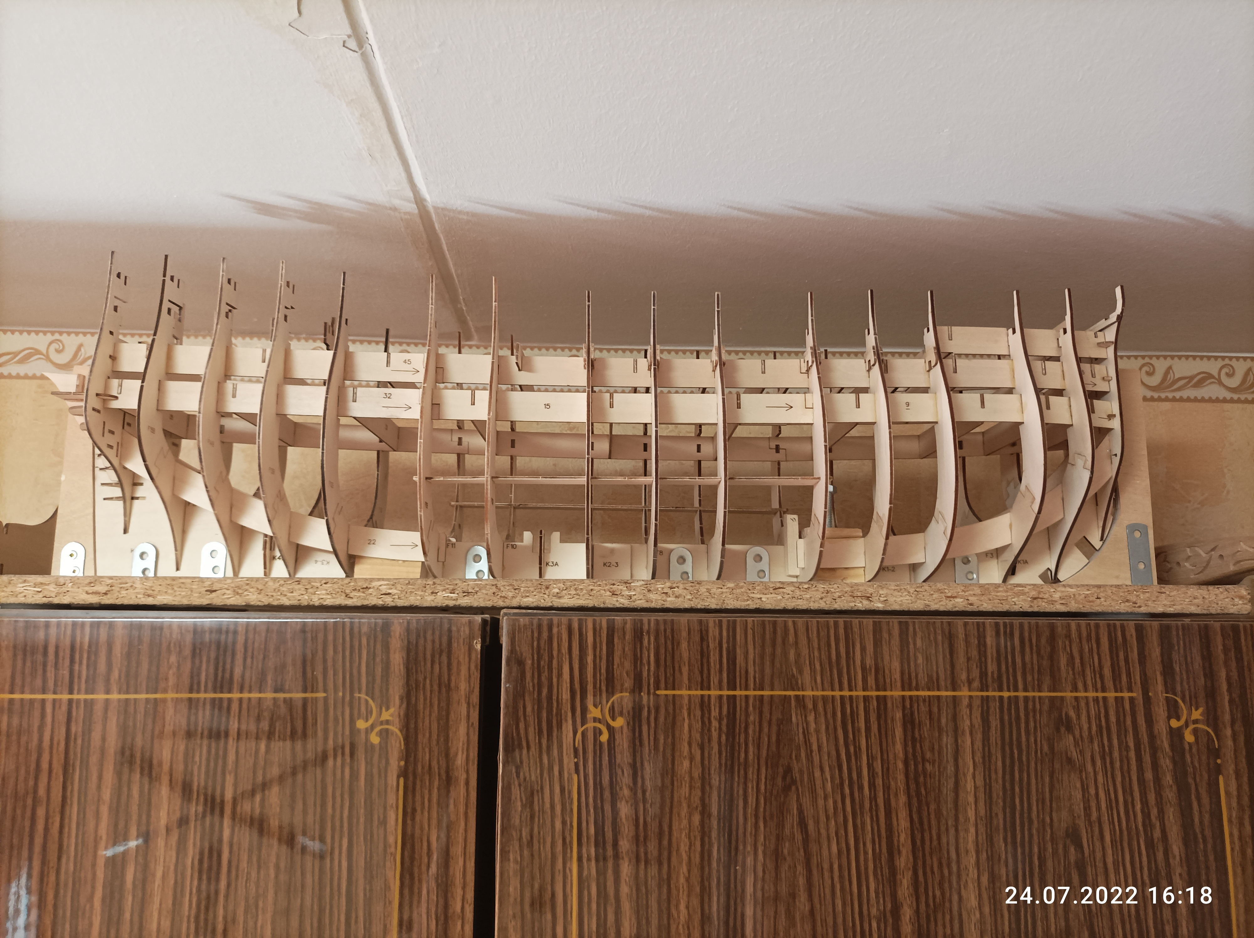

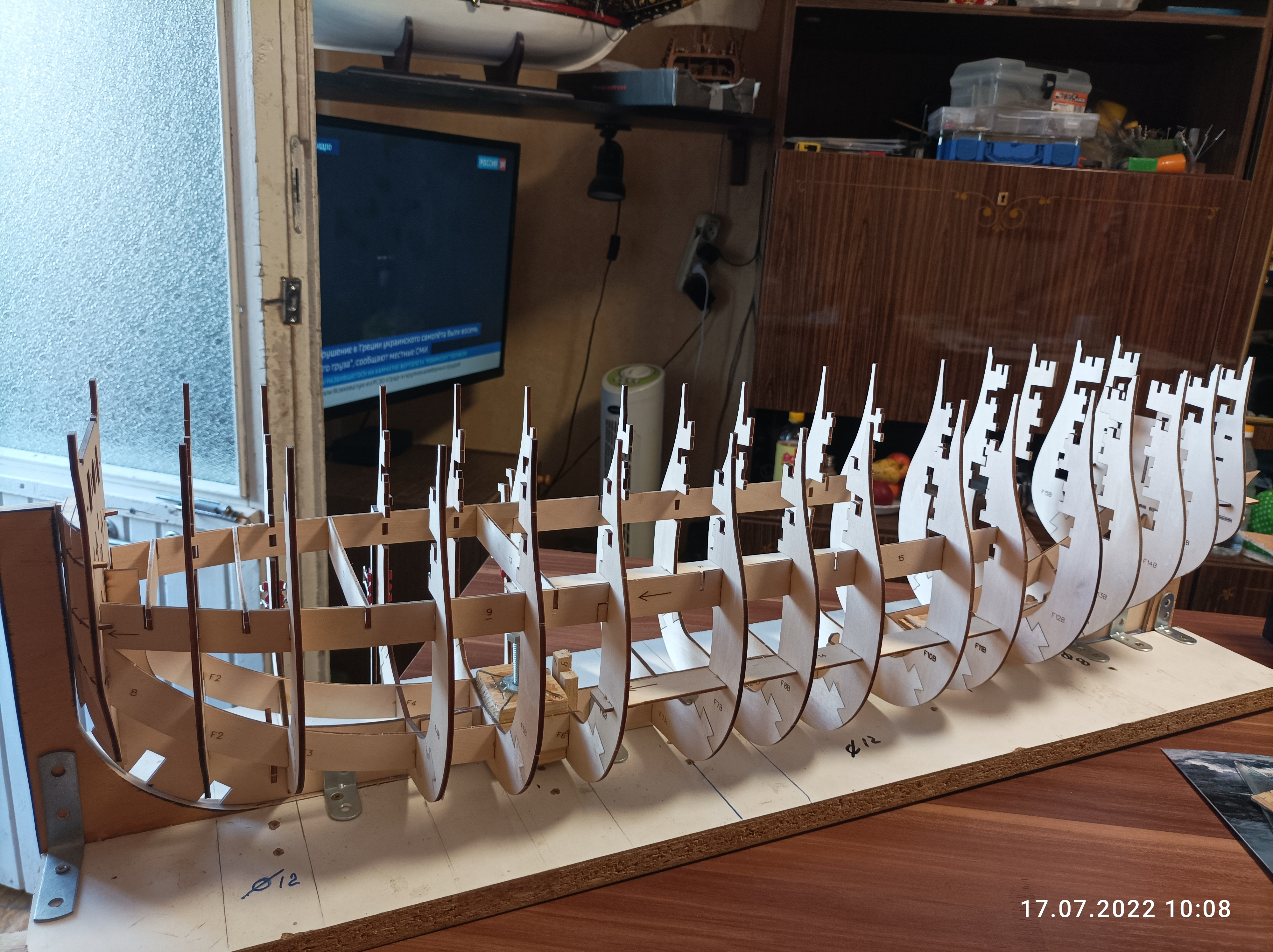

Доброго дня! Номера поперли аж по 8 штук за раз))) Дороговато выходит, но зато и сборка повеселей пошла... С учетом времени года и приехавшего на побывку внучка) пока во на таком этапе:
Сообщения: 853
Поблагодарили: 585 раз
Re: Постройка Сантисима Тринидад от alvar7

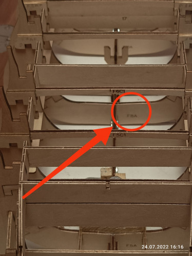

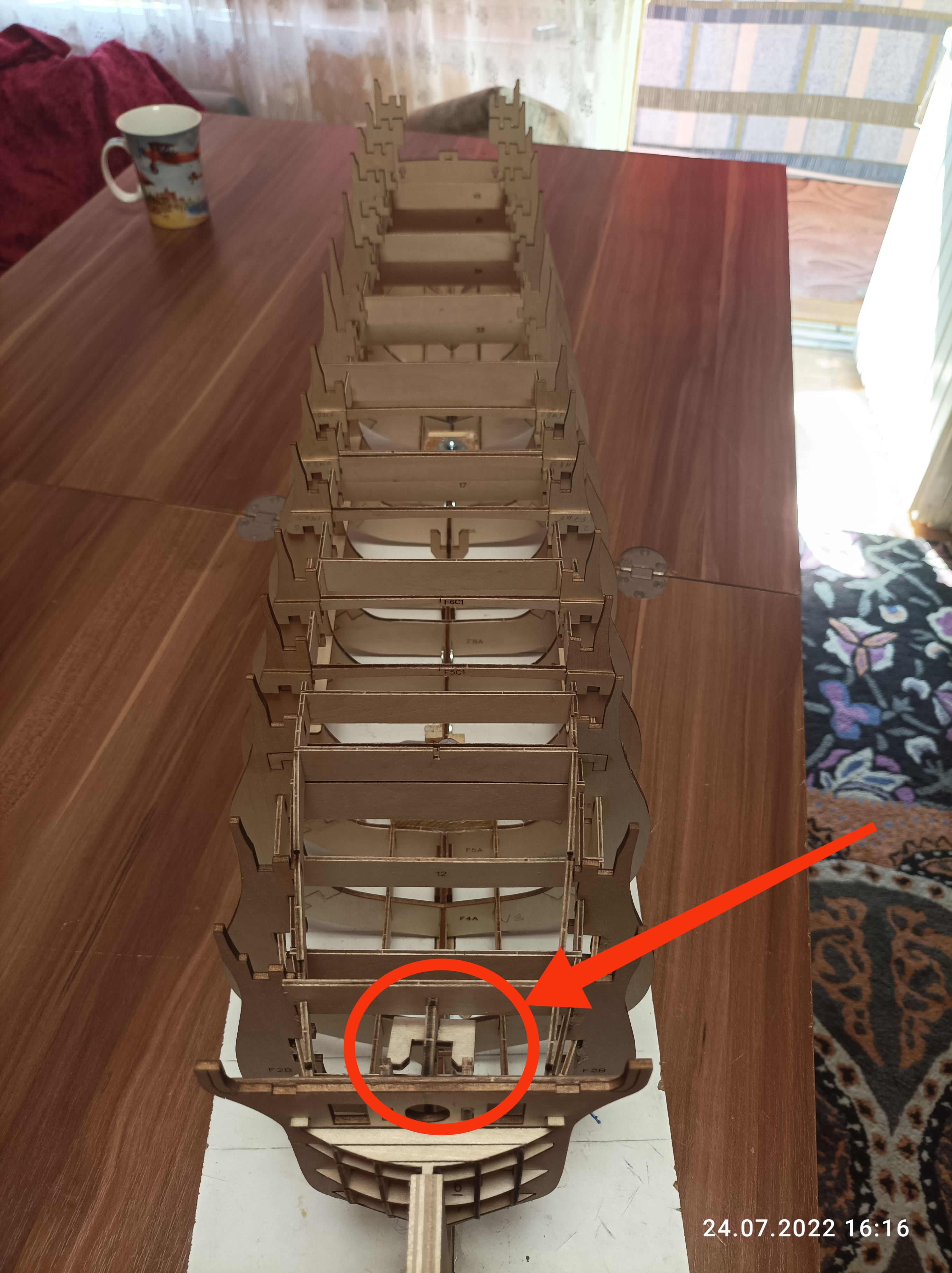

Сообщение Μιχαήλ Γ.Σ. » 25 июл 2022, 20:34
Здравствуйте!
Посмотрел ваши фото и у меня два вопроса возникло.
Что со степсом бушприта? Он симметрично к килевой рамке стоит или это ракурс такой?
Почему на месте 7-ого шпангоута 8-ой стоит?)
alvar7
Сообщения: 27
Зарегистрирован: 20 фев 2017, 09:45
Поблагодарили: 26 раз
Сообщение alvar7 » 09 авг 2022, 13:19
Здравствуйте!
Перепугали меня)))
Μιχαήλ Γ.Σ.(InTempo) писал(а): 25 июл 2022, 20:34 Что со степсом бушприта? Он симметрично к килевой рамке стоит или это ракурс такой?
Это степс или не приклеен еще был или ракурс... Визуально ровно все)
InTempo писал(а): 25 июл 2022, 20:34 Почему на месте 7-ого шпангоута 8-ой стоит?)
А это иллюзия получилась, шпангоуты по порядку стоят и, если присмотреться, с трудом, но можно это разглядеть...

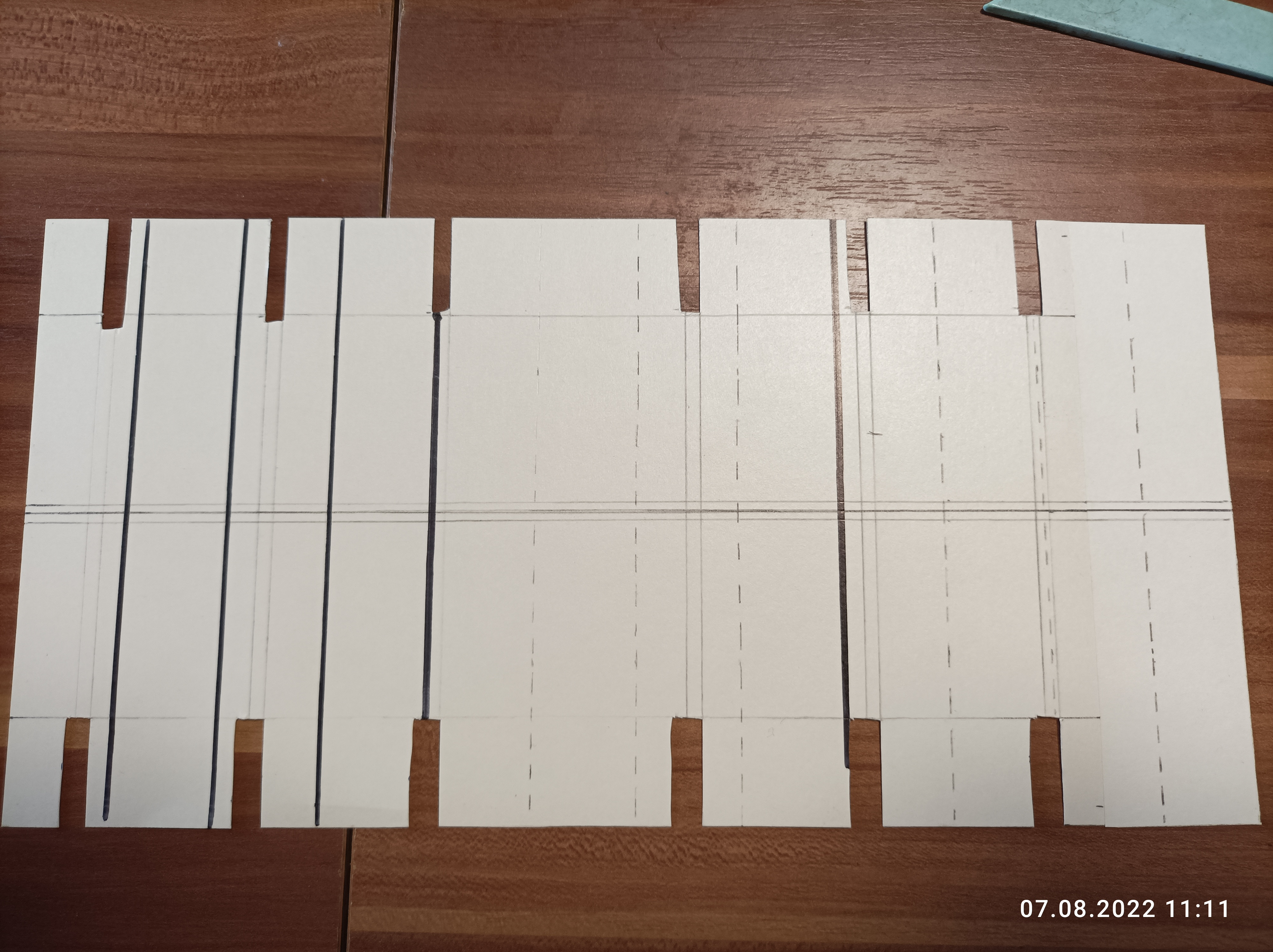

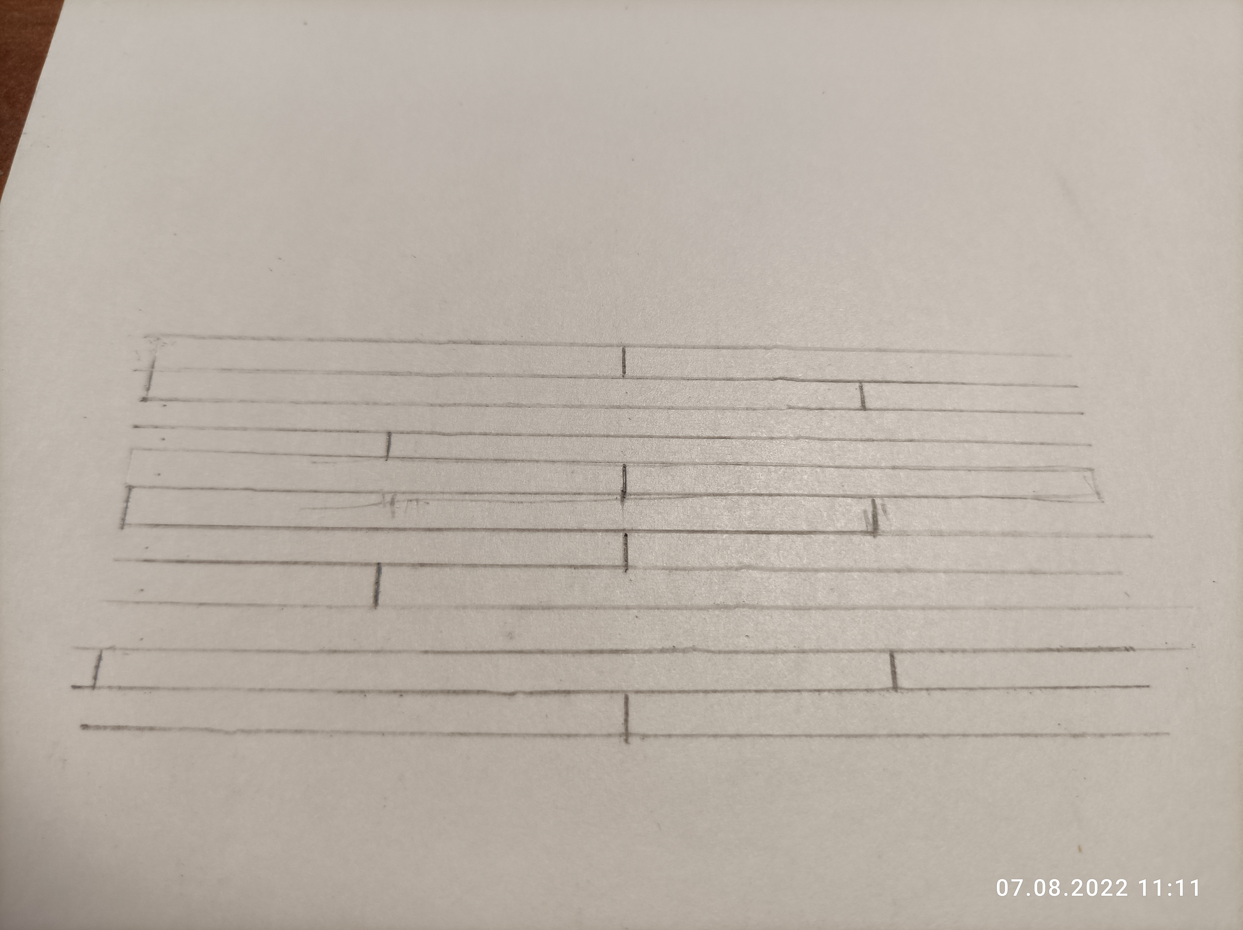

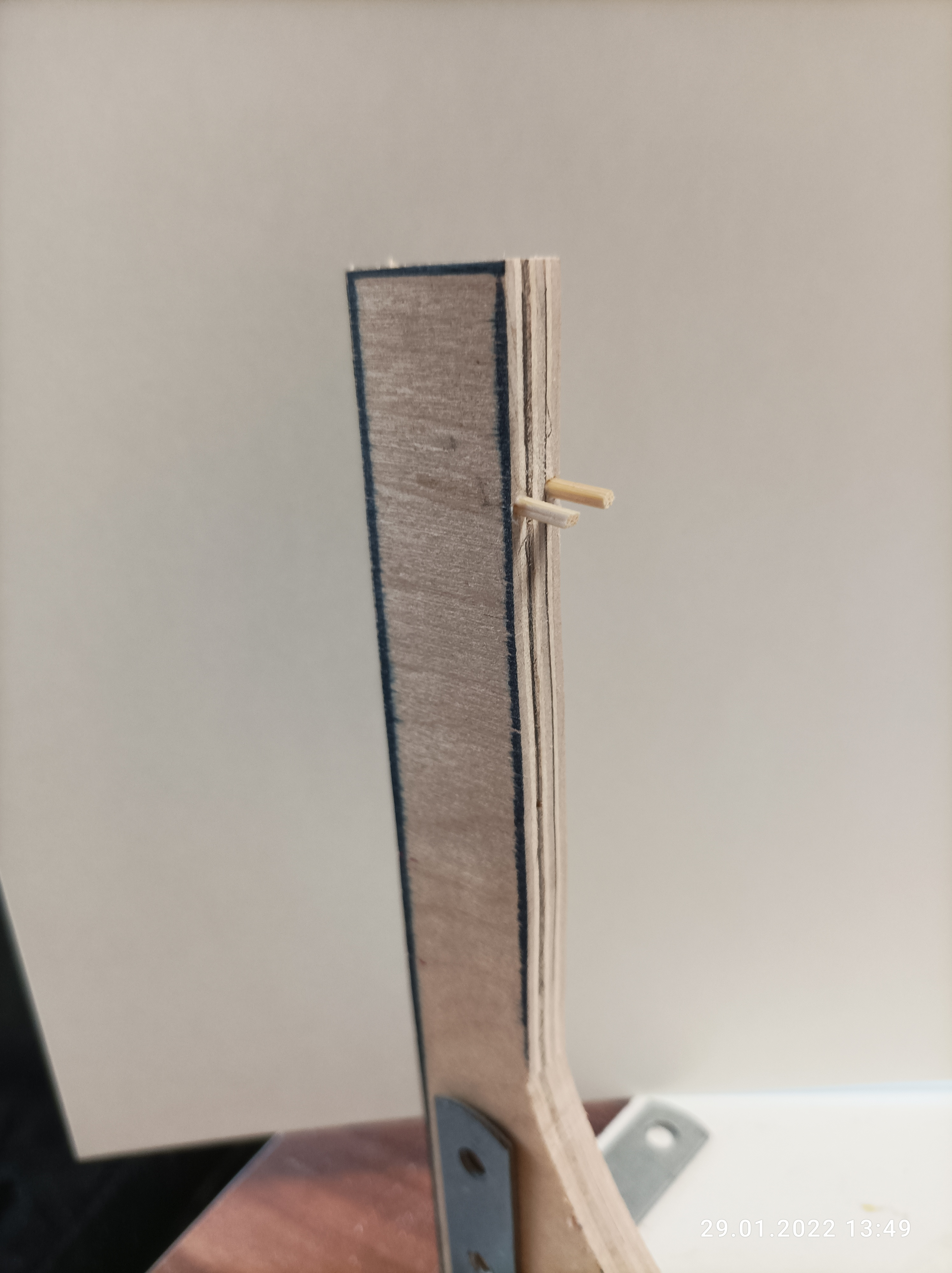

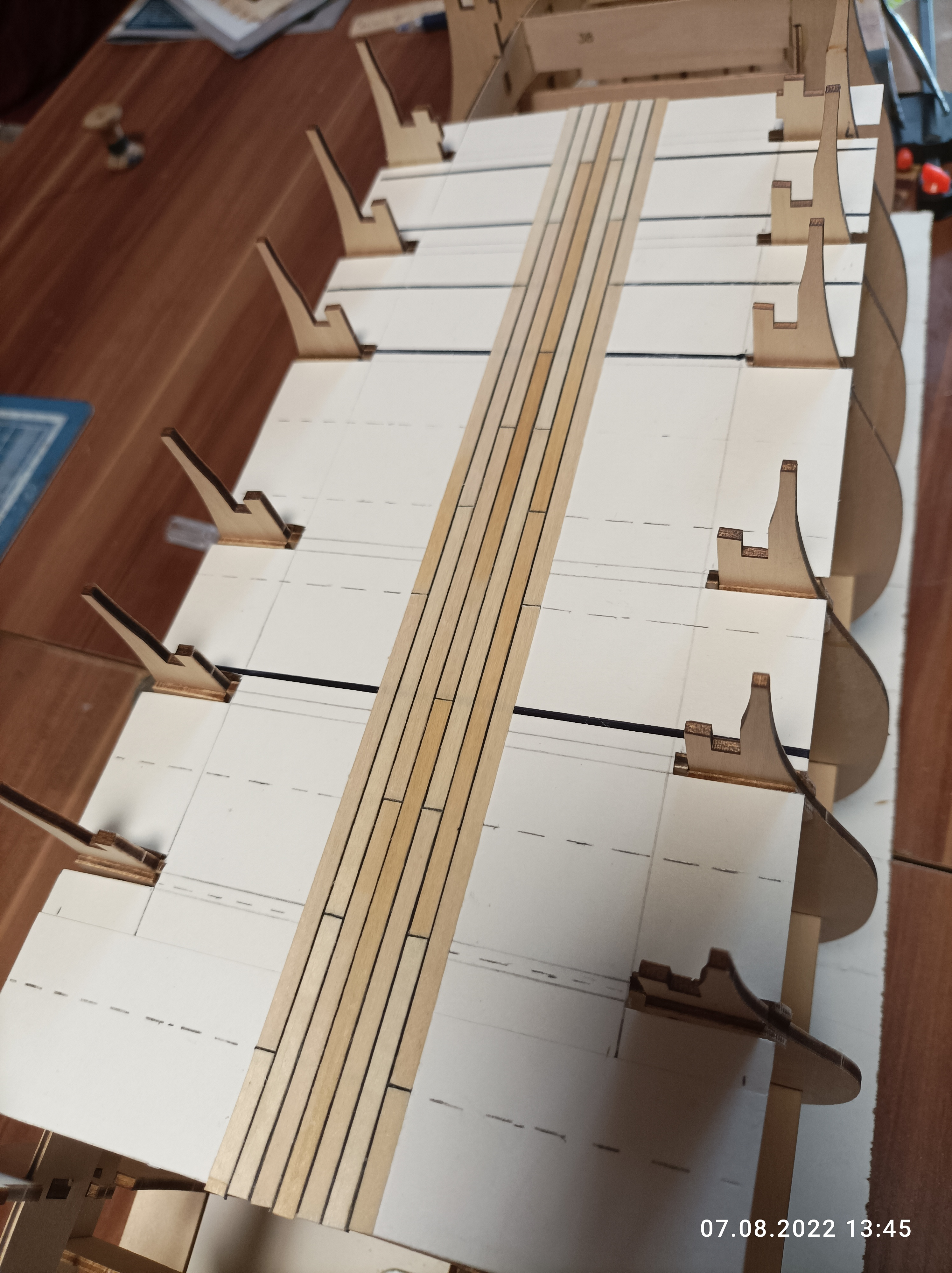

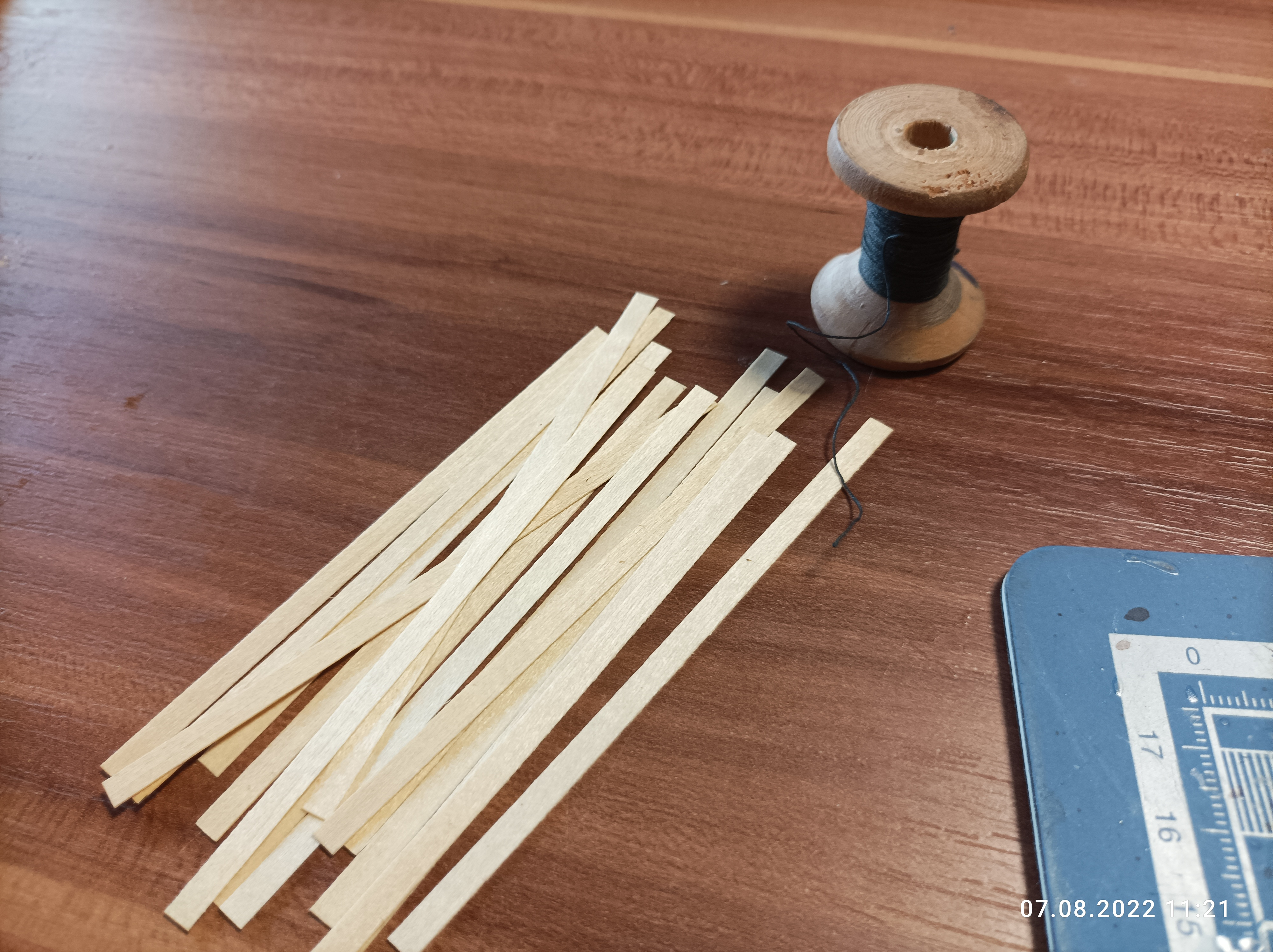

А я палубу решил сделать на подложке из листа, вкладываемого в номера и рейки 0.5
разметил по шпангоутам, центру и раскладке
раскладка такая будет
Среднюю часть палубы постелю на столе, а потом вставлю на место и уже по шпангоутам буду обшивать на месте
Заготовки по 100 мм, между досками - черная нить

Сообщение alvar7 » 09 авг 2022, 13:33
Пока получается вот так

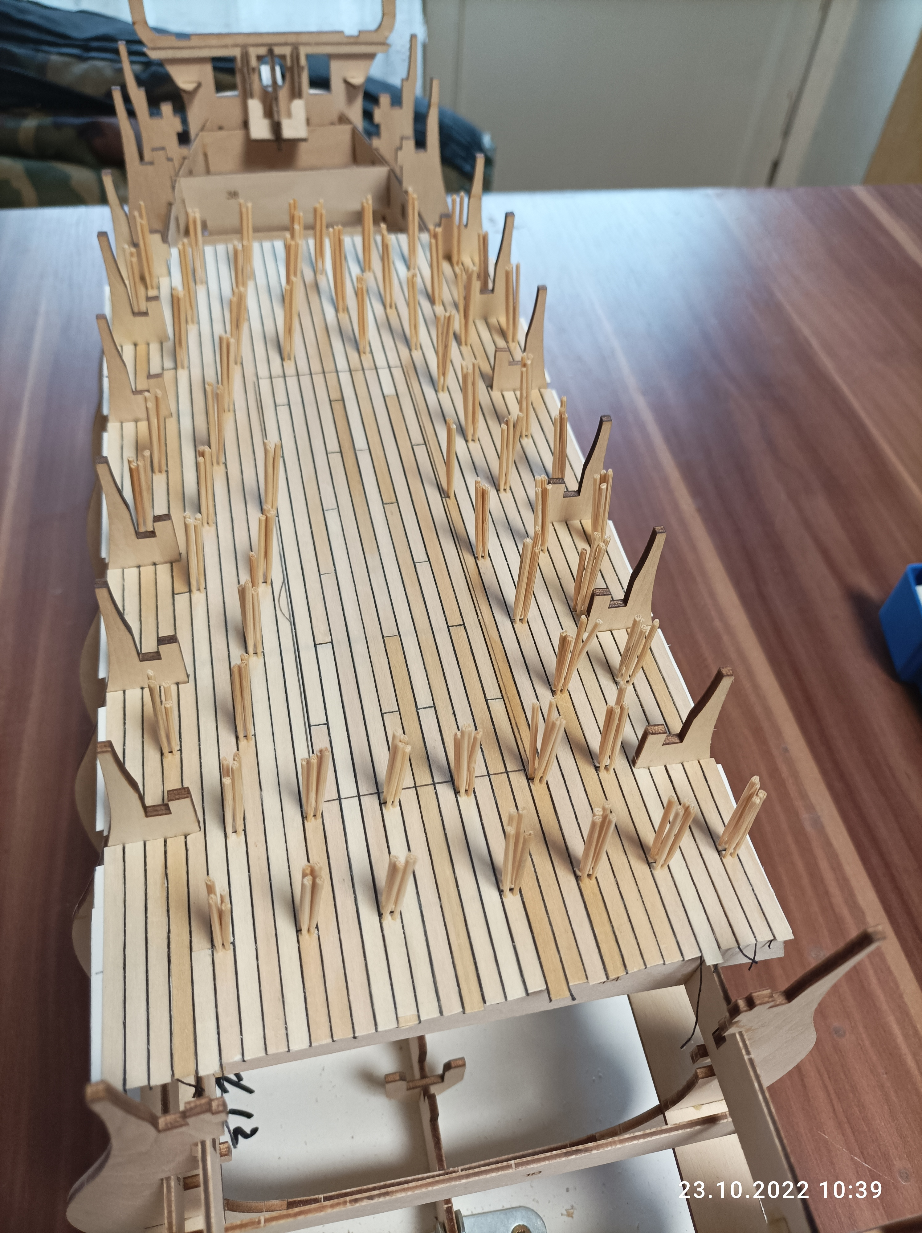

alvar7
Сообщения: 27

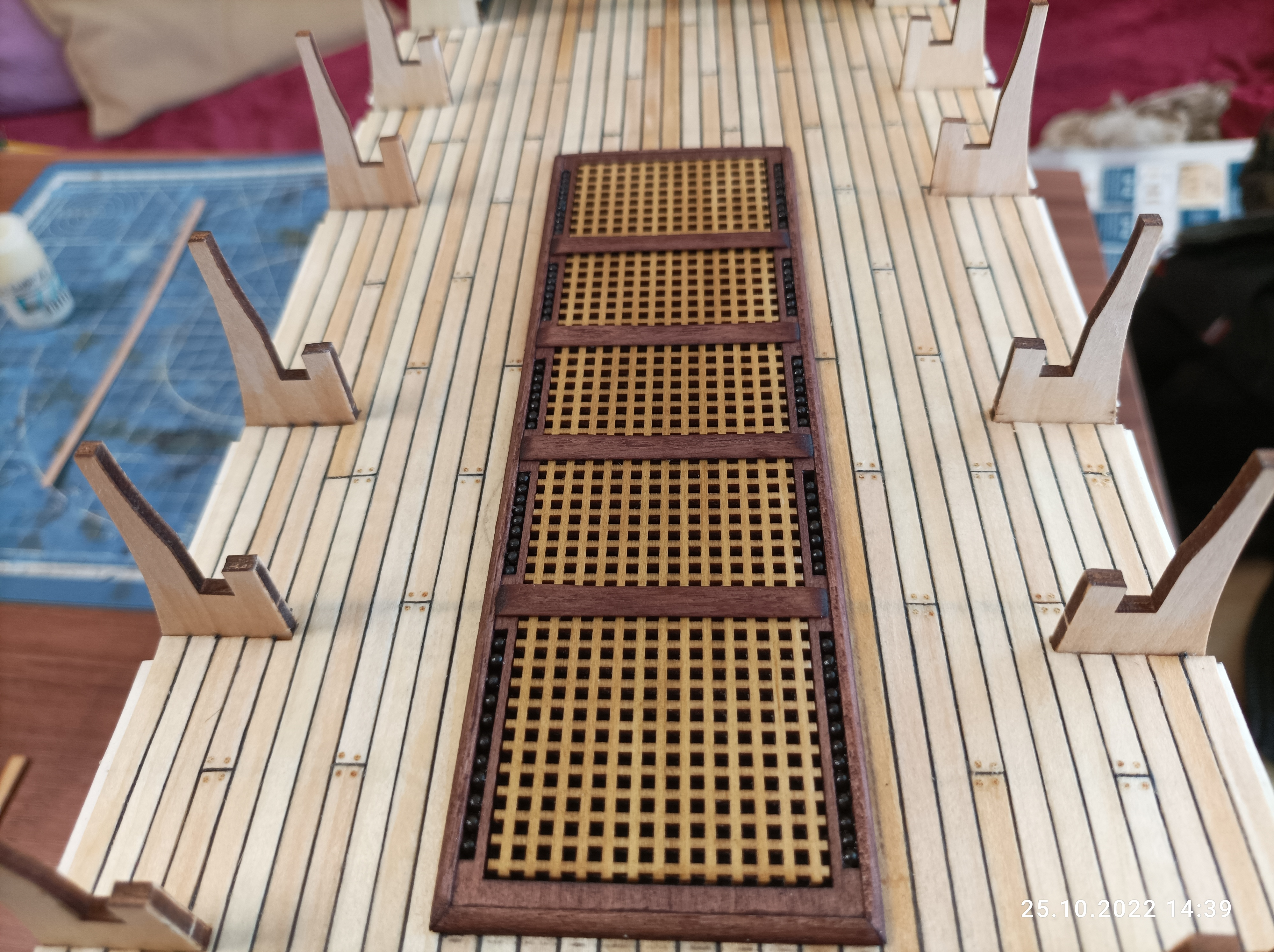

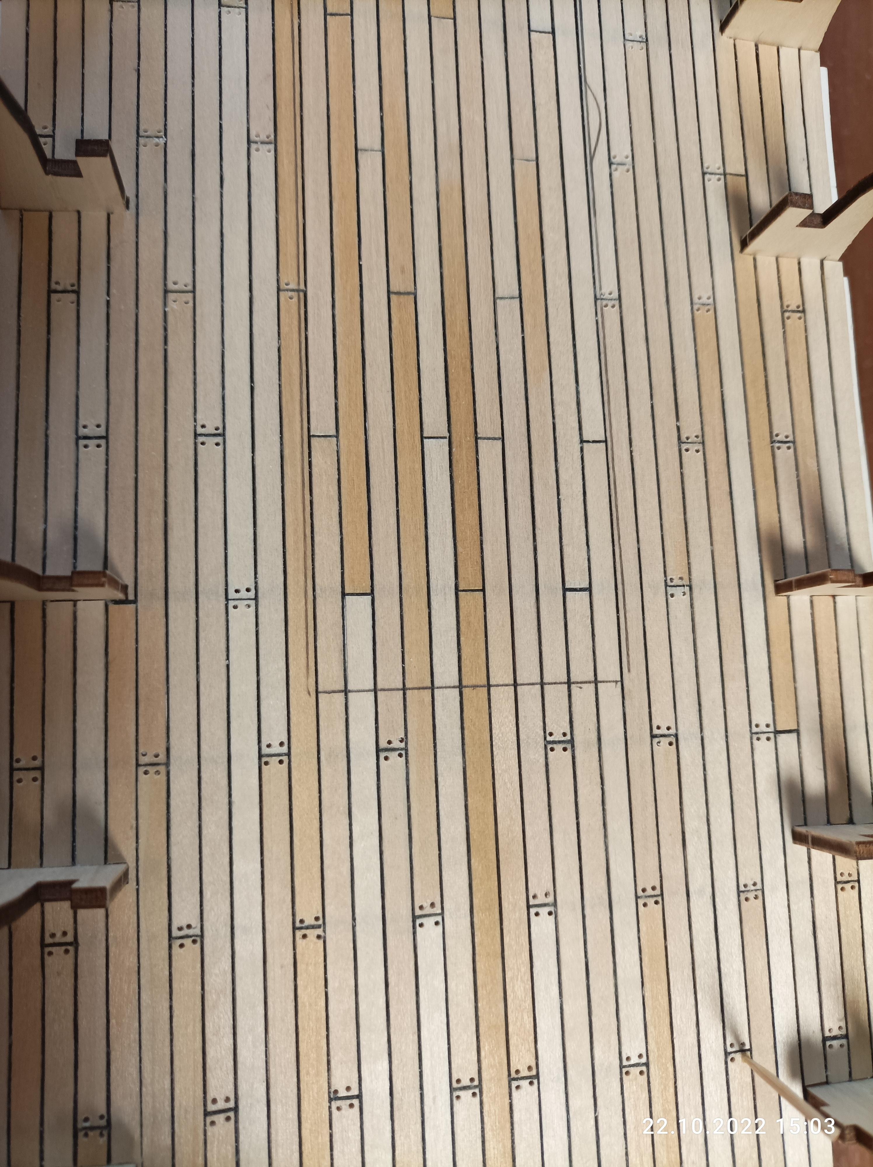

Сообщение alvar7 » 28 ноя 2022, 13:09
Доделал я свою бумажную палубу) Снизу укрепил рейками в местах гвоздевания. Гвозди имитировал зубочистками
