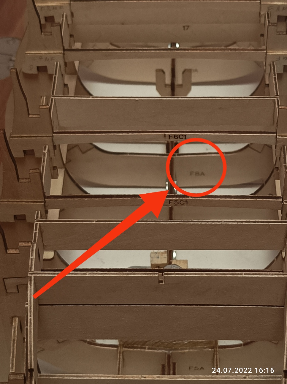

Доброго дня! Номера поперли аж по 8 штук за раз))) Дороговато выходит, но зато и сборка повеселей пошла... С учетом времени года и приехавшего на побывку внучка) пока во на таком этапе:

Посмотрел ваши фото и у меня два вопроса возникло.
Что со степсом бушприта? Он симметрично к килевой рамке стоит или это ракурс такой?
Почему на месте 7-ого шпангоута 8-ой стоит?)

Здравствуйте!
Перепугали меня)))
Μιχαήλ Γ.Σ.(InTempo) писал(а): ↑25 июл 2022, 20:34 Что со степсом бушприта? Он симметрично к килевой рамке стоит или это ракурс такой?
Это степс или не приклеен еще был или ракурс... Визуально ровно все)
InTempo писал(а): ↑25 июл 2022, 20:34 Почему на месте 7-ого шпангоута 8-ой стоит?)
А это иллюзия получилась, шпангоуты по порядку стоят и, если присмотреться, с трудом, но можно это разглядеть...
