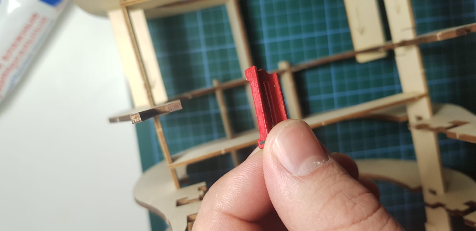

Сообщение AreeeS » 23 янв 2022, 20:04
Подскажите пожалуйста.
В журнале написано что тележки из под пушек надо грунтовать перед покраской. Так ли это? Если нету смысла грунтовать, как избавиться от жжённого дерева которое просвечивает через краску?
И чем вы обезжириваете дерево? Вот так я покрасил с грунтовкой, результатом недоволен(
Сообщение AZET » 28 янв 2022, 19:09
AreeeS писал(а): ↑23 янв 2022, 20:04 В журнале написано что тележки из под пушек надо грунтовать перед покраской. Так ли это? Если нету смысла грунтовать, как избавиться от жжённого дерева которое просвечивает через краску?
Если стоит задача закрасить дерево в "глухую", то есть - без видимой текстуры древесины, грунтовать обязательно. Для ярких цветов(типа красный) нужно использовать белый грунт. Есть такое понятие, прозрачные цвета и укрывные. Опять же, рассмотрим красный цвет. Яркий - fire, будет прозрачным, уже красный - blood, будет укрывным цветом. Но в обоих случаях понадобится грунтовка белого цвета, иначе результат будет не опрятным, неряшливым, если грунт будет серым, или чёрным. Серый, например, для бронетехники, саме оно.
Грунт лучше покупать в баллончиках, так Вы избежите излишней толщины слоёв, особенно на мелких деталях, да и основной слой лучше накладывать спреем. Конечно если у Вас есть аэрограф, то проблем нет вообще.
... от жжённого дерева которое просвечивает через краску? - избавиться проще простого, нужно отшлифовать торец, главное не переусердствовать. И да, торцы зачастую "мажут" кистью, поэтому многие меняют фанерные детали(там где будут видны торцы) на дерево, но это личное дело каждого.
Дерево не надо обезжиривать!
Так как древесина, материал "пористый" и легко впитывает краску, не лишним будет шлифануть мелкой шкуркой, после каждого слоя, что бы "забить" поры, опять же без лишнего фанатизма.
Деталь, с результатом покраски, которым Вы не довольны, "купать" в кроте, не надо, просто сошлифуйте краску(наплывы) и окрасьте заново.

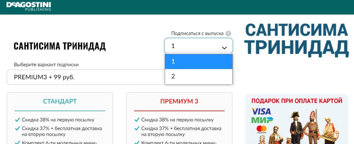

Сообщение Forum Admin » 31 янв 2022, 13:05
Денис Евгеньевич Фетисов писал(а): ↑29 янв 2022, 00:16 На сайте можно оформить подписку со 2 номера. А можно ли с других номеров подписку сделать и как?
Подписка в данный момент возможна с №1 и №2.
