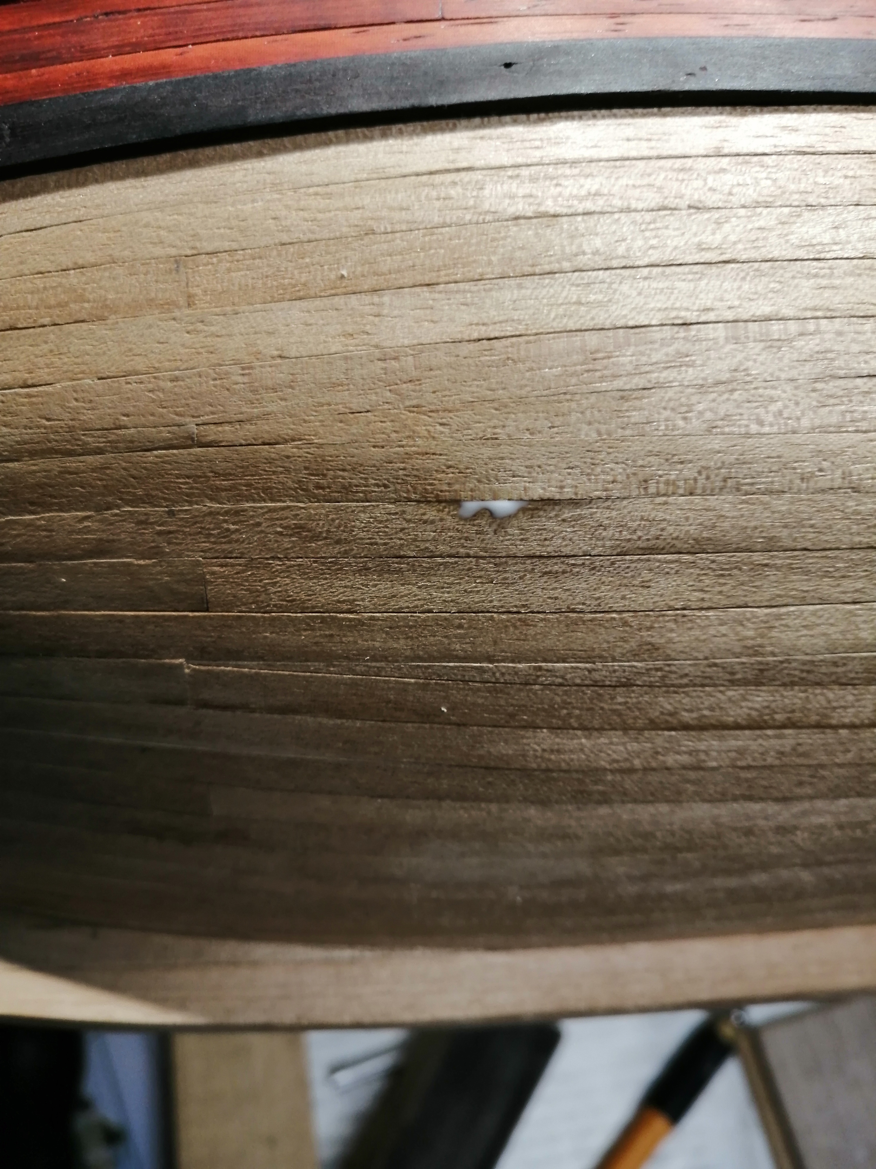

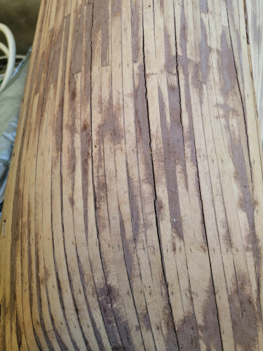

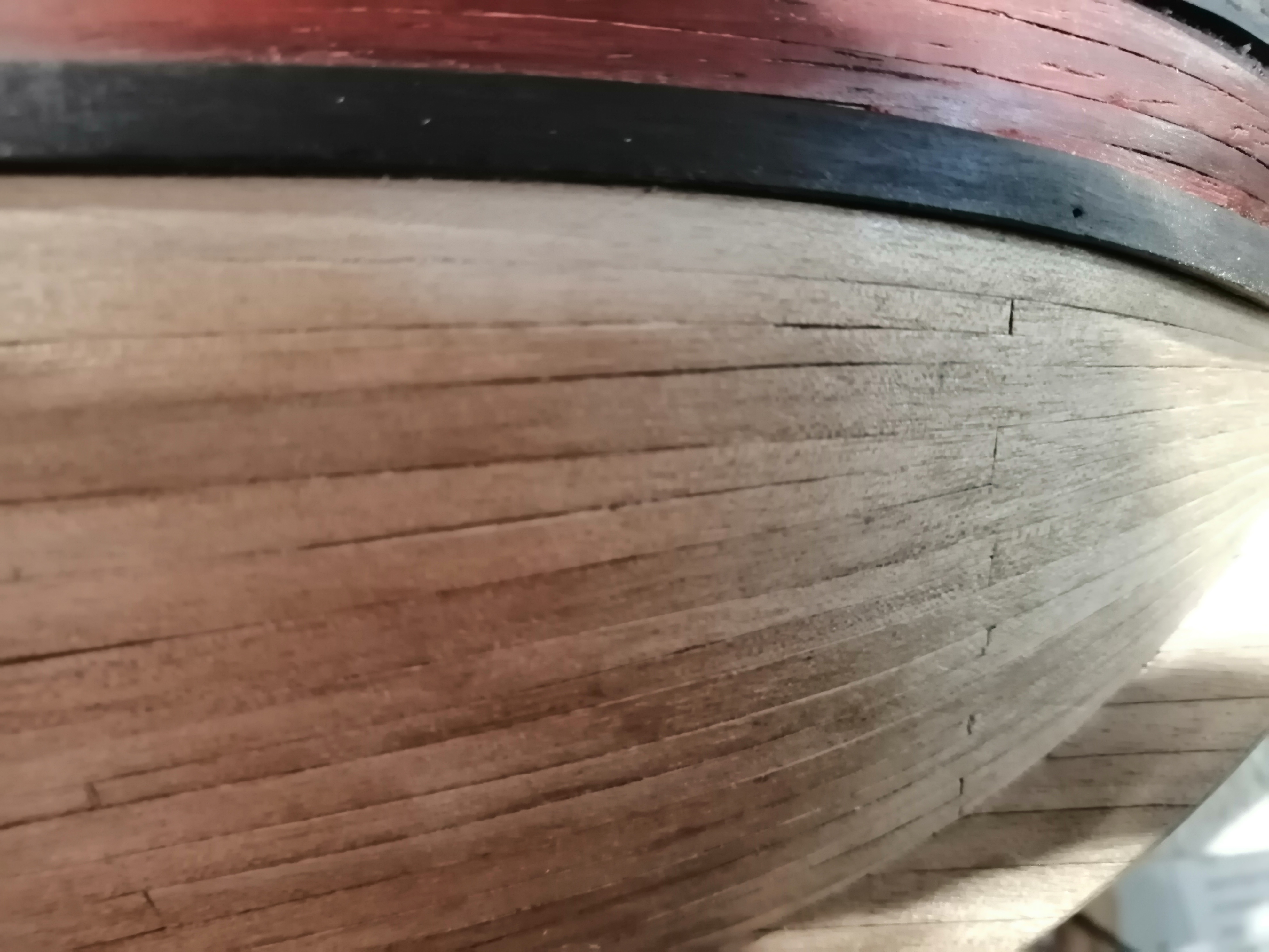

Всё же про двойную обшивку и трещины(расхождения планок) на корпусе.
На фото корпус Виктори, ему наверное уже лет десять. В своё время был прошпаклёван, но зимой при включении отопления, начал рассыхаться " ? ". Зашпаклёван ещё раз, замазаны все места где разошлись планки. После шпатлёвки всё изнутри и снаружи промазывалось разведённым клеем. Сразу оговорюсь, планки были приклеены не только к шпангоутам, но и склеены между собой по торцам. Да так и стоял в этой поре, пока не "утонул" в прошлом году(вернее утонул не корпус, а дом). Отправился отлёживаться на чердак - вот результат через год. Всё же первая обшивка "гуляет" при перемене температуры и влажности.
...И клеить желательно методом приварки утюжком - здесь не согласен с Владимиром Vist. Скорее лучше клеить с кнопками, зажимами, гвоздями, булавками и прочим, тем что у вас есть, или придумаете. Утюжок, скорее для второй обшивки, гле клей наноситься по всей внутренней пласти.

Сообщение AZET » 09 июл 2022, 20:05

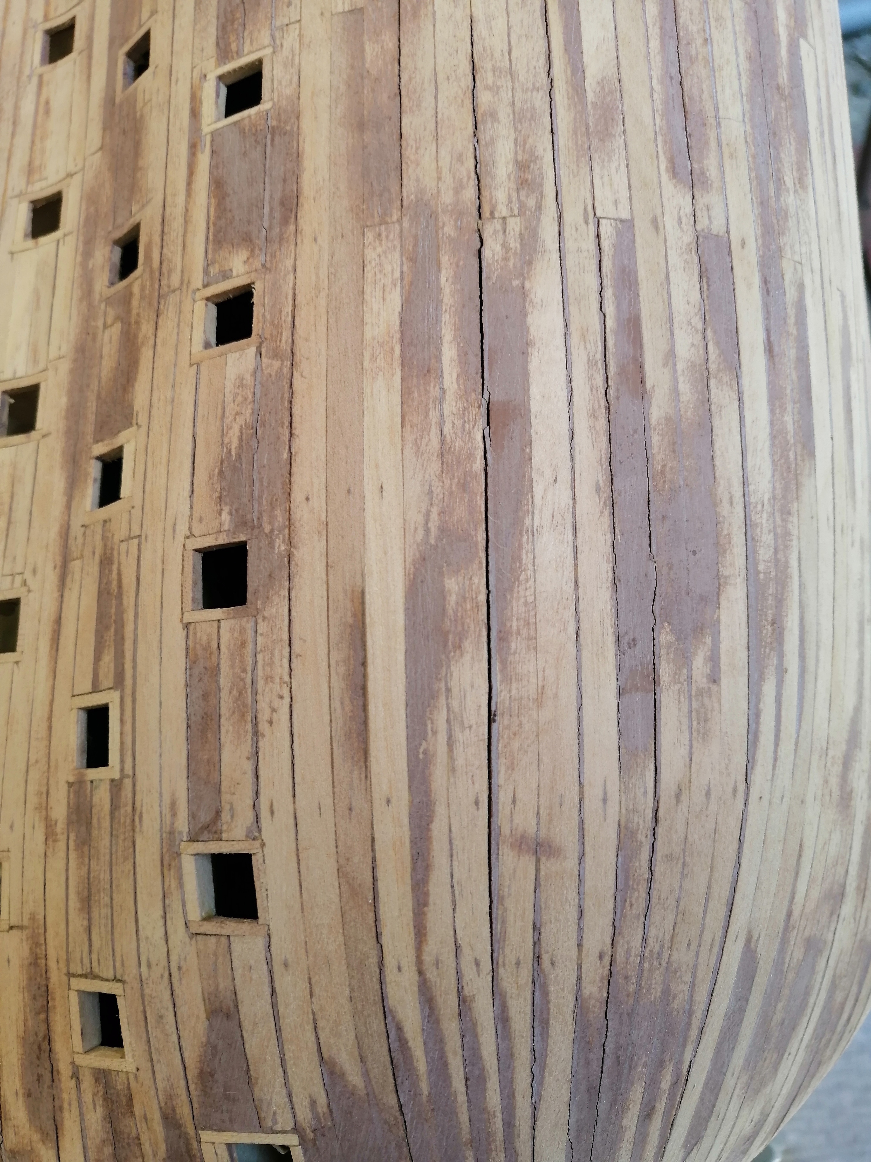

Ну и как в продолжение темы.
По той же причине, что корпус Виктори, корпус Соверена тоже постоял в относительной влажности, но на нём двойная обшивка и стоял он в доме. Всё же без ремонта не обошлось. Появились пустоты под планками, так называемые "чижи". Это происходит не только от перемен влажности температуры, ещё если при "приваривании" планок утюжком и пр., пересушить клей, а там уже вступают внешние воздействия. Конечно лучше при этом способе склейки, держать под рукой фен (пока супруга спит), поставленный на "холодный" воздух, без подогрева. Планку после приварки лучше охлаждать, хотя многие этого не делают. Если поверхности не большие, или стырить(заполучить) фен не удалось, можно охлаждать прижатием пальца, пока не остынет. Хотя в этом способе есть что то от мазохизма, думаю более удачное решение, чем при добыче фена заполучить скалкой, которая ещё на рейки не распилена :lol:

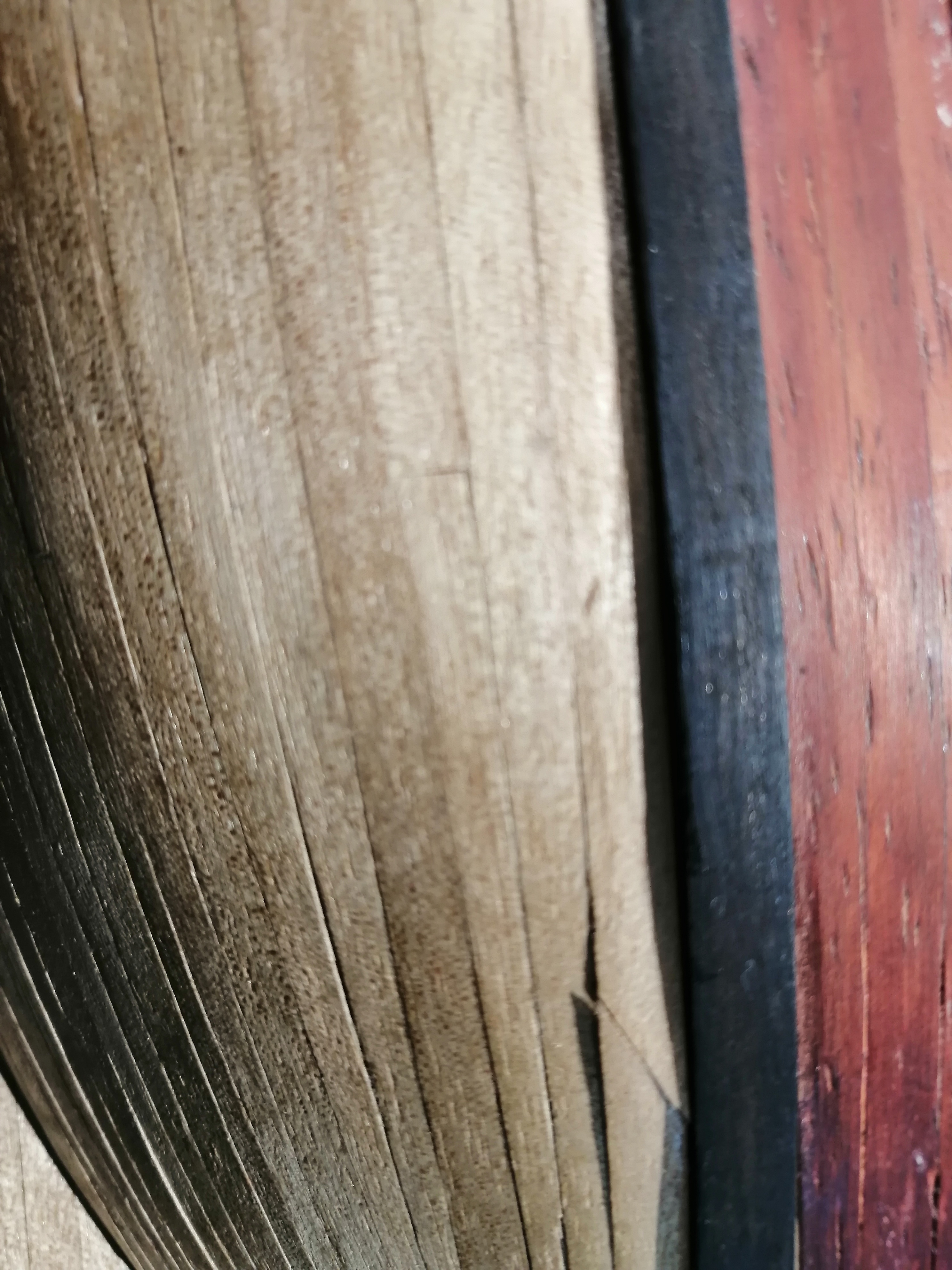

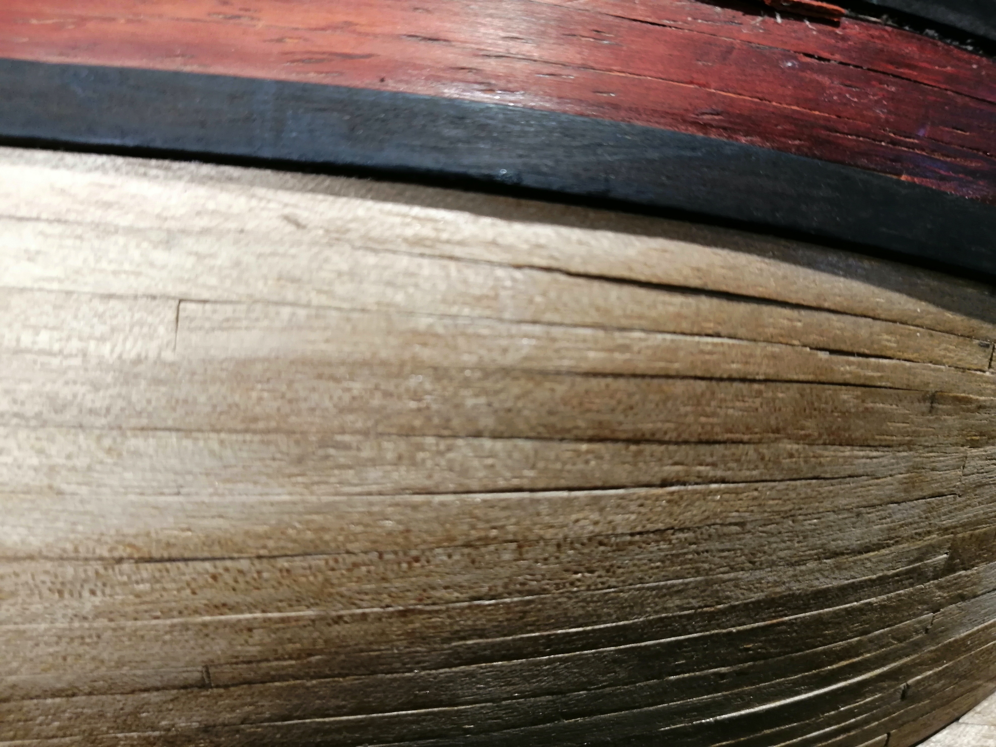

Существует куча всяких способов борьбы с "чижами", здесь привожу способ которым пользуюсь.
На фото: Режу просто наискосок, разбавленным клеем из шприца с иголкой подпускаю под надрез, прохожу утюжком и на свежую шлифую мелкой шкуркой, что бы опилки попали в пазы.
Re: Технологии изготовления
Сообщение AZET » 09 июл 2022, 20:11

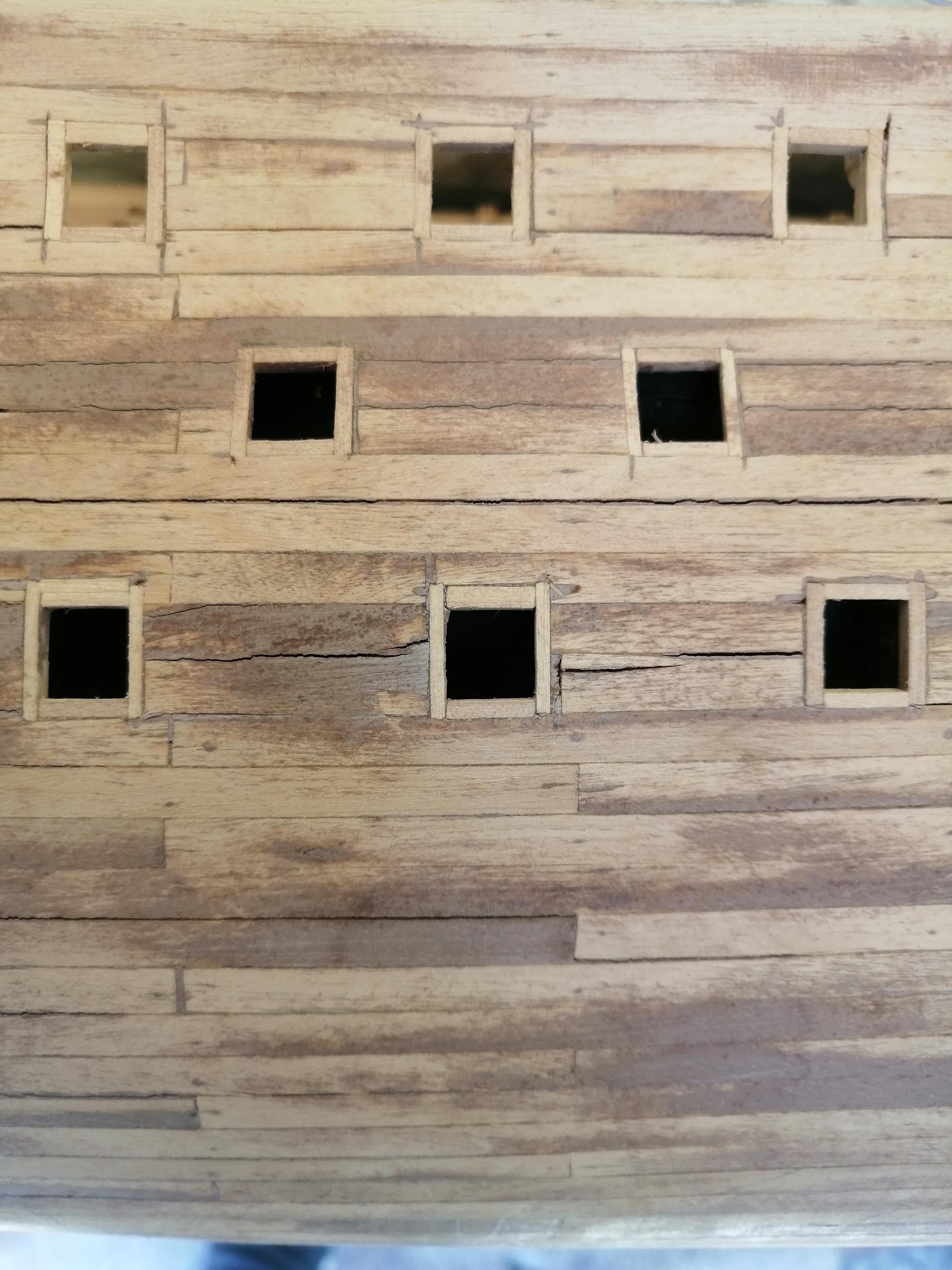

Вот ещё. Почему рез наискосок? Если резать ровно поперёк, планки обязательно наползут друг на друга, некоторые режут зигзагом, ромбиками и прочими фигурками.
Так можно подклеить без надреза, но только мелкие вздутия.
И да. корпус ещё не шкурил, маслом не покрывал.
