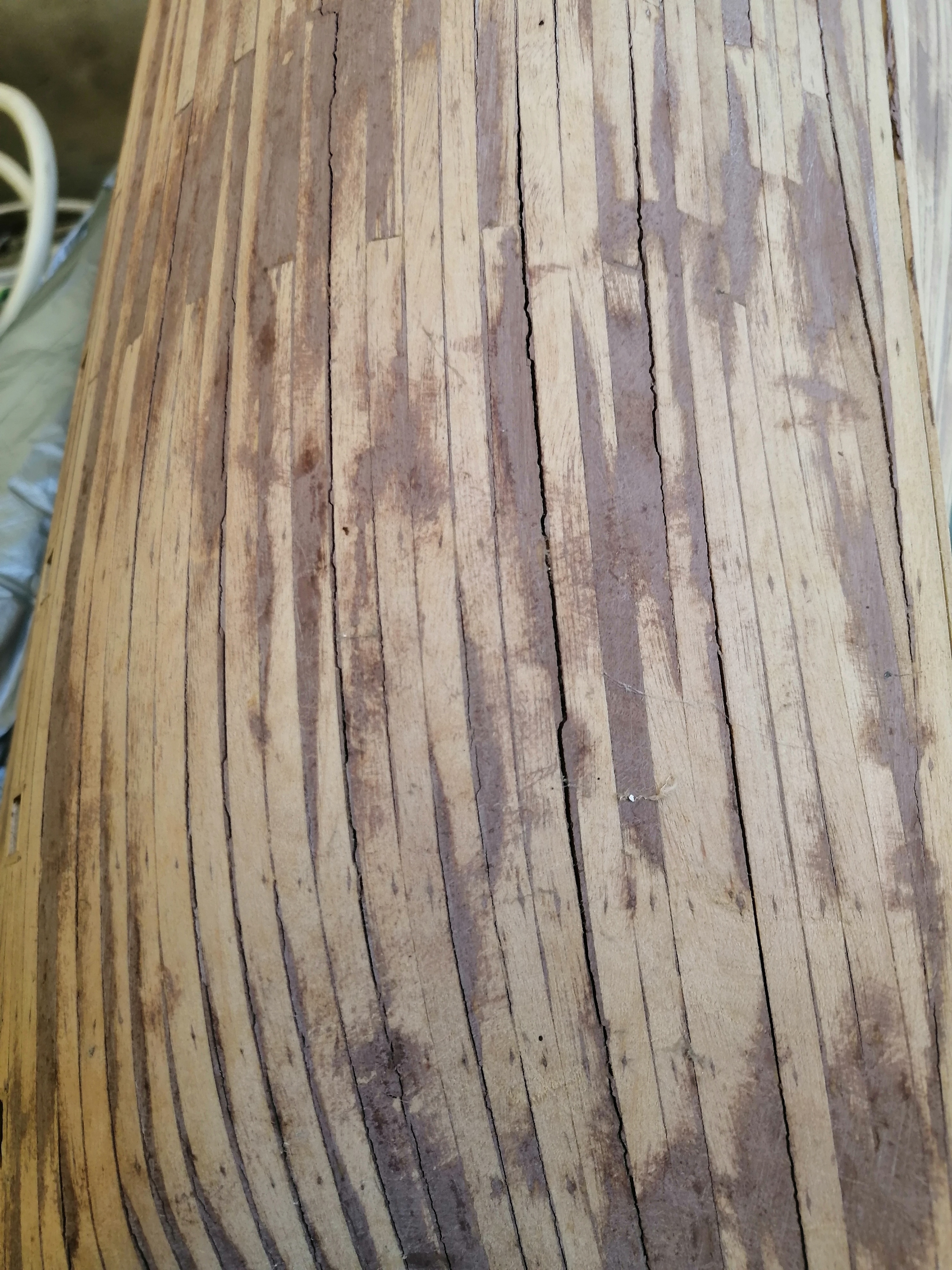

Всё же про двойную обшивку и трещины(расхождения планок) на корпусе.
На фото корпус Виктори, ему наверное уже лет десять. В своё время был прошпаклёван, но зимой при включении отопления, начал рассыхаться " ? ". Зашпаклёван ещё раз, замазаны все места где разошлись планки. После шпатлёвки всё изнутри и снаружи промазывалось разведённым клеем. Сразу оговорюсь, планки были приклеены не только к шпангоутам, но и склеены между собой по торцам. Да так и стоял в этой поре, пока не "утонул" в прошлом году(вернее утонул не корпус, а дом). Отправился отлёживаться на чердак - вот результат через год. Всё же первая обшивка "гуляет" при перемене температуры и влажности.
...И клеить желательно методом приварки утюжком - здесь не согласен с Владимиром Vist. Скорее лучше клеить с кнопками, зажимами, гвоздями, булавками и прочим, тем что у вас есть, или придумаете. Утюжок, скорее для второй обшивки, гле клей наноситься по всей внутренней пласти.
