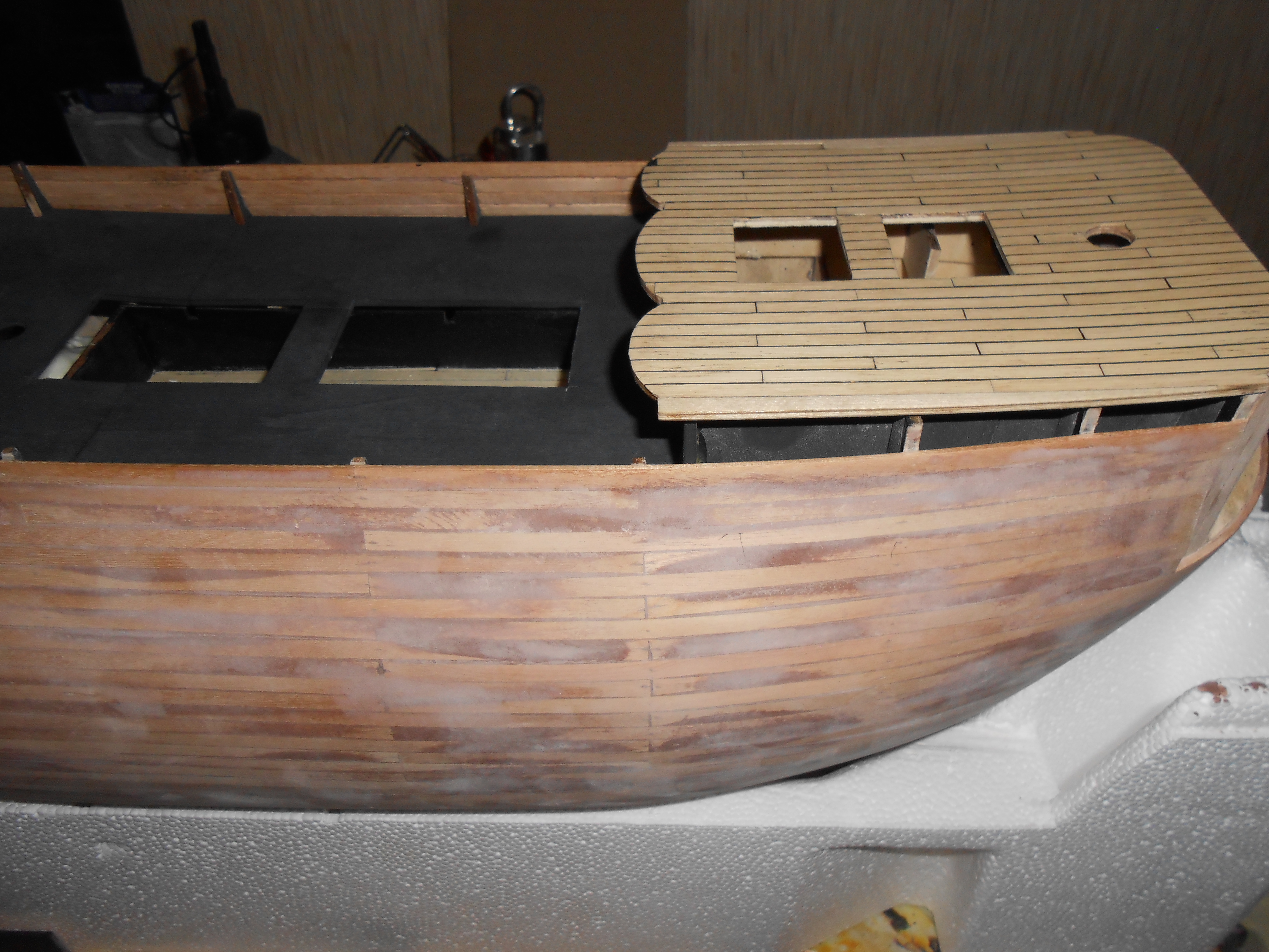

Сообщение AZET » 23 июл 2022, 22:38
sersir писал(а): 22 июл 2022, 19:20 ...имитацию можно сделать двух видов..бумага черная для художников приклеивается с торца а потом приклеивается между реек..потом зачищается.
...нагели сверлр 0,5 зубочистка в тушь и в отверсие...
Зачем в тушь? Гвоздь железный, а заглушка деревянная. Красить не надо. На настоящей палубе гвозди утапливаются и их закрывают деревянной заглушкой.
Для тех кто первый раз будет делать палубную расшивку.
Способов несколько, но для начала нужно на "кошках" пробовать, каждому подходит разный метод.
Ещё есть способ проклейки чёрной нитки между планок. Многим нравится именно этот. Если рейки клеятся без основы, на бимсы, то бумага и нить - саме оно.
Мне больше подходит крашеная основа в чёрный цвет и расшивка модельным ножом.
На втором фото.
Материал граб 0,5 мм, основа фанера травлёная чёрной морилкой. Раскладка в три доски, ширина 4мм. Длинна рейки 68мм(соответствие м87), масло в один слой без шлифовки. Нагели имитировал зубочистками бамбук, только стыки реек, считаю достаточно для этого масштаба(или от лени). Многие используют берёзовые зубочистки. На торце бамбука видны микроскопические отверстия. Но бамбук легче в обработке.
Первое фото.
Планки 0,4мм берёза - расшивка карандаш, имитация нагелей то же. Для нутрянки - самое оно, их практически не видно.
Сообщение AZET » 23 июл 2022, 23:00
Александр Николаевич Борисов писал(а): 22 июл 2022, 08:30 ...хочу просверлить сверлом 0.5 и затереть шпаклевкой. Может кто пробовал вот и советуюсь.
И вообще отклонение от масштаба можно допускать, главное чтоб смотрелось!
Эх! Шпатлёвка. Но если делать имитацию старой палубы(замученной), то вот результат. Не знаю, по мне, так на любителя.
"Кошка" на фото. Тут глубина шлифовки зависит от желаемого остатка шпатлёвки.
Целая куча палубных мелочей и дельных вещей, у нас будет не в масштабе. Пример - блоки.
Сообщение AZET » 23 июл 2022, 23:24
Что бы, кто то чего, не подумал. Теперь палуба выглядит так.
