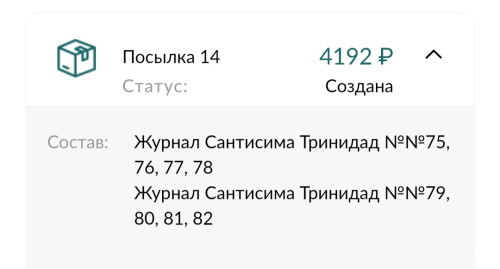

У меня как-то так... 🤔
Похоже они действительно 4-in-1... Интересно, что цена такая же как и за 8 журналов.

Зато надбавка по прем подписке меньше из-за этого стала.

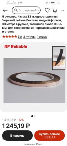

4мм при длине 33м, это 33 полосы по 1м с (запасом) 33полосы это 132мм ширины, по идеи должно хватить до ватерлинии, а значит хватит двух рулонов на модель.
Осталось найти чем имитацию гвоздей на меди делать.
Обшивать медью думаю полюбому надо или второй слой обшивки ложить. Корпус ещё не обшил полностью, но уже понемаю однослойнная обшивка многим не подсилу.
Кстати на али 5 рулонов меди за 1200 и бесплатная доставка.

однослойная обшивка не под силу, имеется ввиду настолько качественная, чтобы её ничем не закрывать?

Тогда надо рассматривать вариант полностью двухслойной, иначе снизу человек прикроет(и то сомнительно) свои косяки первого слоя обшивки вторым таким же слоем а выше ватерлинии? Оставлять 1 слой? В теми же косяками ?

Да под однослойной обшивкой понемаю нечем не обделавать больше сверху. И разрабочик продумал это! Сделав бархоутты (второй слой) в более кревых местах, в зоне пушечных портов трудно накасячить (так как участки реек прямые). А вот ниже ватерлинии полный п.... ц, будет огромный слой шпаклевки или рейки протертые до дыр. Одно не понемаю почему разрабочик забил на решение этой проблемы,? Хотя-бы предложил купить, а так ищите и решайте сами!
Так что моё личное мнение (не каму не навязываю) делать медью или второй слой шпоном ложить, т. к. Наложить много, шпаклевки, грунтовки, краски. Корпус станит как пластиковый, структура дерева или меди должна быть!
