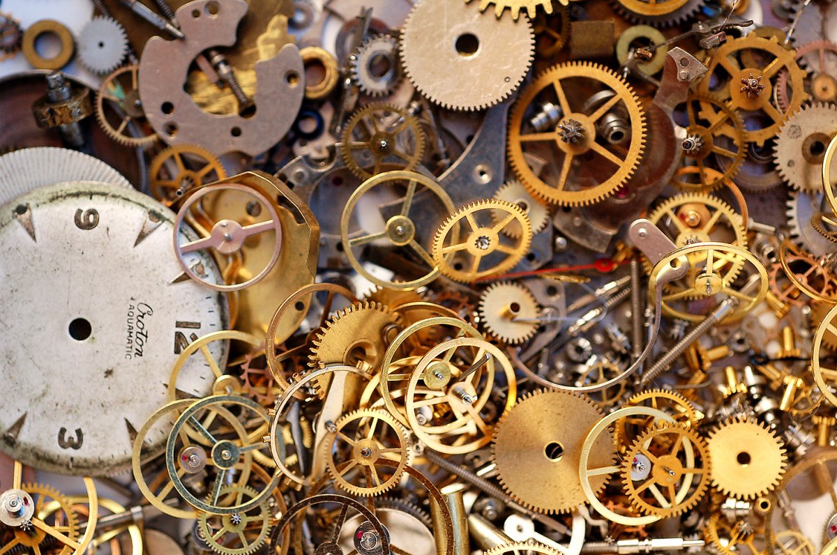

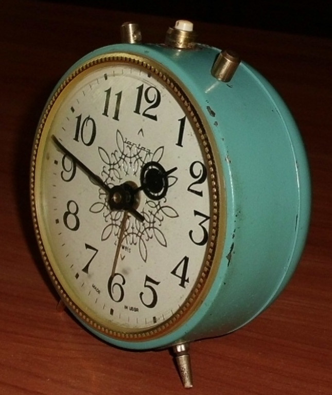

Shuriksun писал(а): 15 ноя 2022, 09:15 А кто нибудь видел, где такой имитатор купить можно?
Подберите шестеренку от старого советского механического будильника и не надо нигде ничего покупать.

Михаил Игоревич Крутелев писал(а): 15 ноя 2022, 19:17 Осталось найти этот будильник)
Шипмоделинг просит за этот девайс 1108 российских денег. На любом блошином рынке у бабушек можно найти нерабочий будильник за довольно меньшую сумму.

С будильником идея не пракатит, не разу в них не встречал две одинаковых шестерёнки! А одним роликом по пластинке шириной в 4мм провести две линии параллельно нереально!(нам их нужно будет тысячи) Надо будет ставить две шестерёнки сразу про меж их шайбу, соблюлая зазор нужный! Чтоб проводить за один раз!
