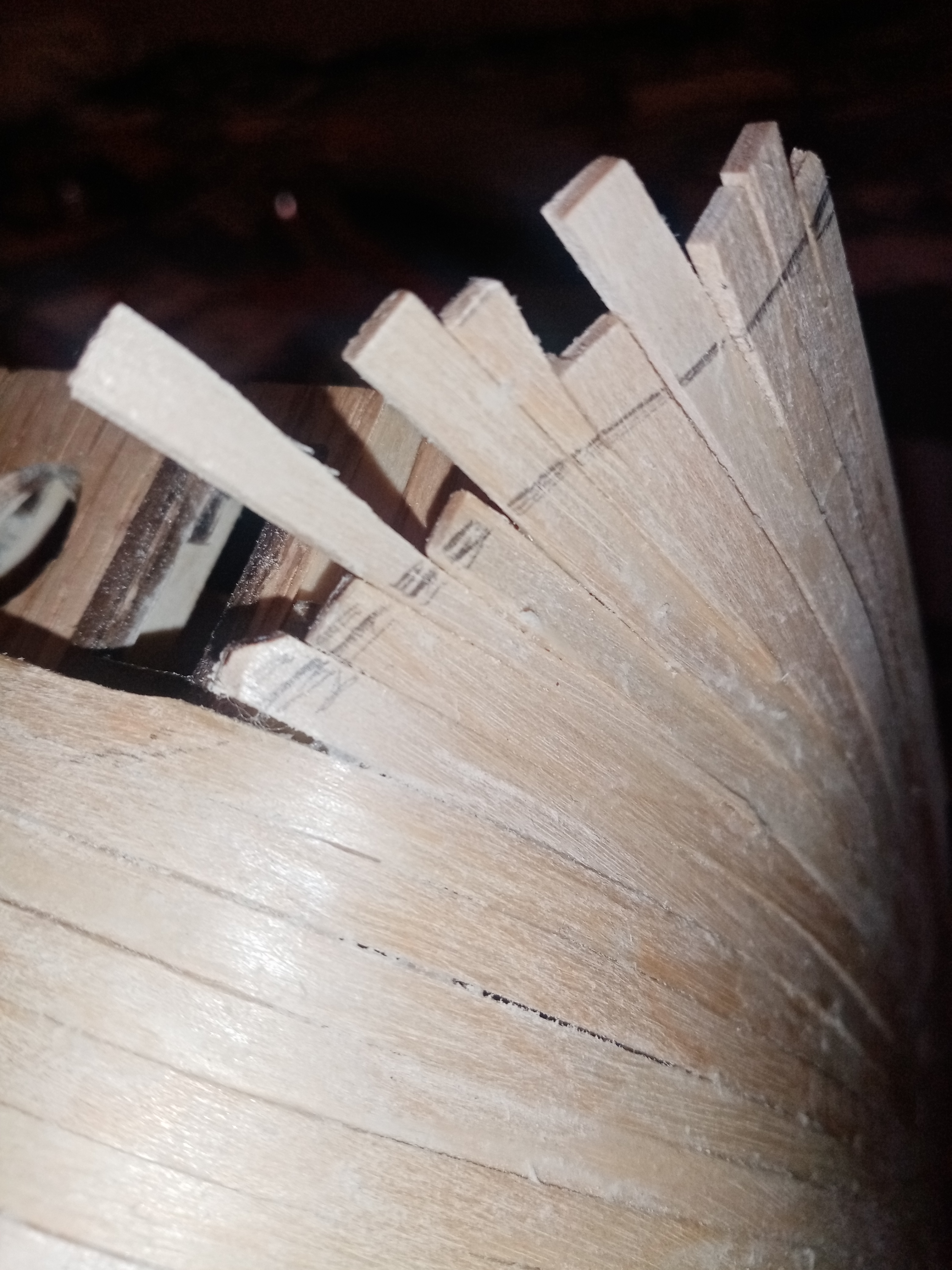

У кого есть возможность,можете скинуть фото носовой части корпуса с законченой обшивкой,что то я не совсем понял как там все получается,а по журналам не совсем понятно.
Конкретно,номер 36 задания 13,14,15.
Александр Николаевич Борисов
Сообщения: 148
Поблагодарили: 60 раз
Сообщение Александр Николаевич Борисов » 24 ноя 2022, 17:40
Не совсем окончина, отпелить по карандашу осталось и потом шкуркой довести
Сергей Владимирович Касьяненко
Сообщения: 22
Зарегистрирован: 24 янв 2022, 00:50
Откуда: Видное
Сообщение Сергей Владимирович Касьяненко » 24 ноя 2022, 17:51
Александр Николаевич Борисов писал(а): ↑24 ноя 2022, 17:40 Не совсем окончина, отпелить по карандашу осталось и потом шкуркой довести
Ага,спасибо, все понятно.
Просто я немного не правильно сделал подготовку под обшивку носовой части и у меня обшивка сильно выступает за граници самого первого пояса(который был так скажем стартовый)
Сообщения: 148
Сообщение Александр Николаевич Борисов » 24 ноя 2022, 18:49
Подточи и не переживай, там потом по инструкциям все пояса зауживать надо! Там потом к корме ещё сложней будет. У меня на каждую рейку гнутую дня по два уходит. Выгнуть идеально не получается, вот и приходится сначало одну часть рейки преклеить и после высахания другую.
