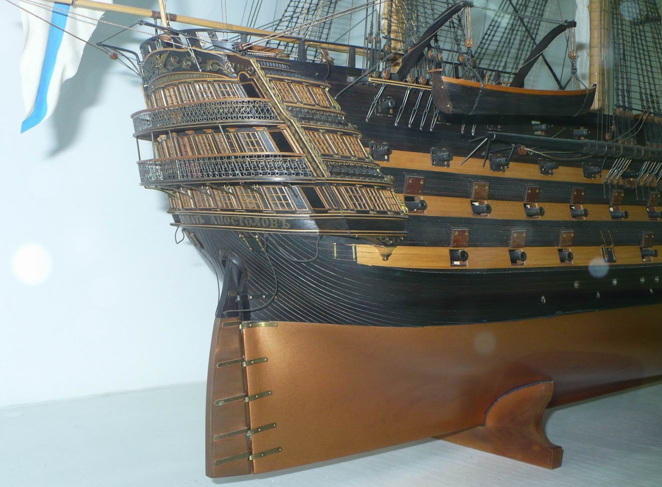

Сообщение керва » 15 ноя 2022, 12:34
Михаил Игоревич Крутелев писал(а): 14 ноя 2022, 18:53 ...это уже ощутимый фактор в пользу оставить белый корпус.
Здравствуйте Михаил Игоревич!
Вы не против, если я поделюсь своими соображениями по этому поводу? Я надеюсь Михаил- наш консультант не обидится на меня. Это только мои соображения и я,как обычный человек я вполне могу ошибаться.
На ваш вопрос ответить довольно сложно. Это смогут более - мение точно сказать только те "торопыги" которые обскачут при строительстве всех и прибудут первыми на финишную прямую. Каждый мастер накладывая ленту на корпус своей модели, особенно в первый для себя раз, делает мелкие или даже крупные ошибки, а значит при покупке ленты нужно учитывать это и корректировать в сторону +. Модель должна жить если не вечно, то по крайней мере долго! Ни для кого не секрет - меняется климат планеты. Все больше становится солнечных дней летом и выше температура. Как себя поведет скоч ленты в будущем ни кто не может дать точной гарантии. Это может сказать только - время... Ведь лента у судомоделистов появилась не давно. И еще один довод против применения ленты. Наша модель будет жить у нас дома в обычном жилом помещении. В северных широтах в жилом помещении довольно сумрачно, сказывается влияние штор,мебели, домашних растений и малой площади комнатного окна. Лента со временем тускнеет, покрывается патиной, а значит темный корпус до ватерлинии а потом и ниже её будет давать впечатление сумрачного и даже мрачного корабля. Надо иметь это в виду.Если лента из меди, то при случайном касании руками корпуса модели ниже ватерлинии следует ожидать со временем там проявляются темные пятна - следы от пальцев. Значит при строительстве модели и при уходе за уже готовой моделью нужно будет работать в рабочих перчатках.
Вы Михаил Игоревич упускаете еще и третий вариант оформления корпуса модели - это покраска низа корпуса модели " под медь"аэрографом или аэро баллончиком. На фото работа известного московского судомоделиста Льва Алешина модели флагмана Черноморского флота линейного корабля "12 Апостолов". Лично для меня лучший вариант - это конечно белый низ. Разглядывая такую модель чувствуешь контраст и приподнятое праздничное настроение самой модели,хотя исторически это не совсем корректно... Удачи Вам но в первую очередь конечно Здоровья!
