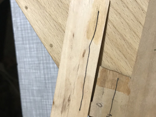

Благодарил (а): 408 раз
Сообщение Oldman » 27 фев 2023, 18:35
А линеры я вам сфоткаю, как "кошка" просохнет.

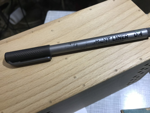

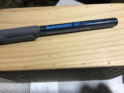

Сообщение Oldman » 27 фев 2023, 18:49
Линеры.
Это китайский. Его проверю. Перо тоже 0,4мм
Это немецкий, он не тёк под лаком, но он уже пустой, и я его не могу проверить. Перо 0,4мм

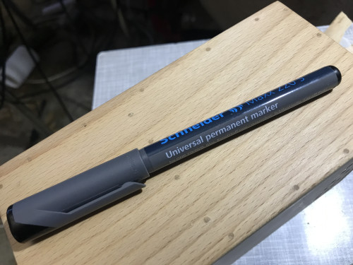

Сообщение Oldman » 27 фев 2023, 19:47
Plumbum писал(а): 27 фев 2023, 19:34 https://leonardo.ru/ishop/good_86225777324/ во такой нашёл, только устойчив к воде и свету
Акриловые лаки водорастворимы, поэтому устойчивость к воде необходима, ну а то, что он ещё и к свету устойчив так это только плюс.
Но всё равно надо проверять. Знаете ведь нашу поговорку - на сарае вон что написано, а там дрова лежат. Кстати если будете чертить линером - хорошо очистите поверхность от пыли. По пыли тоже линер может потечь
Обещанная «кошка». Большой кусок это древесина ольхи, маленький это шпон палисандра. Снизу вверх три вида отделки - полуматовый лак, матовый лак и клей цианокрил.
Сообщение Oldman » 27 фев 2023, 19:53
Важно чтобы была надпись перманентный или водостойкий.

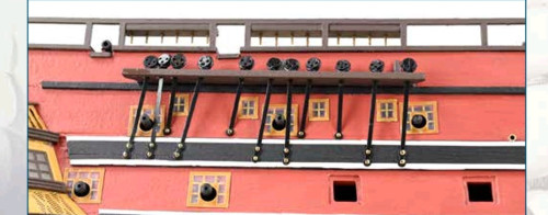

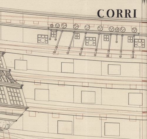

Я прошу прощения, коллеги, но хотел обратить ваше внимание на ставшие доступными свежие инструкции по сборке. Речь пойдёт о этапе описанном в №115 (115-118)... да, я понимаю, что это всё, скорее всего, нескоро придётся делать, но знать это можно уже и сейчас. А там уже каждый для себя сам решит, делать по журналу или чертежам из Архива.
В журнале прилагается описание по установке вант-путенсов с юферсами на руслени. Я обратил внимание, что на руслени фок- и грот-мачт нам предлагают сделать в точности как на чертежах из РГАВМФ (и на том спасибо), а вот на бизань-мачте вант-путенсы выглядят по-другому.
вот так это выглядит у ДеА
а вот так на чертеже из Архива

Μιχαήλ Γ.Σ. писал(а): 02 мар 2023, 21:30 В журнале прилагается описание по установке вант-путенсов с юферсами на руслени. Я обратил внимание, что на руслени фок- и грот-мачт нам предлагают сделать в точности как на чертежах из РГАВМФ (и на том спасибо), а вот на бизань-мачте вант-путенсы выглядят по-другому.
А что не так с вант путенсами? Вроде всё в порядке, на обоих фото их по семь пар. Остальное для бакштагов и фордунов(скорее всего), ну и для какой то тали добавили. Здесь не много не понятно, корабль восемнадцатого века. Как раз бак штаги начали делать не съемными, поэтому стоят юферсы, а не гаки на рыме. Корабль делал англичанин, а там подобное нововведение не очень приветствовалось.
Здесь скорее нужно плясать от Вашего расположения портов, руслень делать так, что бы поместились все намеченные Вами юферсы, так же что бы они не мешали(и руслень тоже) остальному на борте модели. А путенсы крепить на борт так, что бы не мешали пушкам "стрелять". Думаю к расположению русленей, проводке и креплению путенсов, нужно подходить не посредственно перед их установкой, так же конкретно применимо к Вашей модели.
Соответственно,(ну как это я понимаю). Путенсы и юферсы для фордунов по количеству стеньг на бизани, ну и для бакштагов по количеству марсовых площадок. Хотя многие если упрощают такелаж, обычно их не показывают, тут уж решать Вам.
