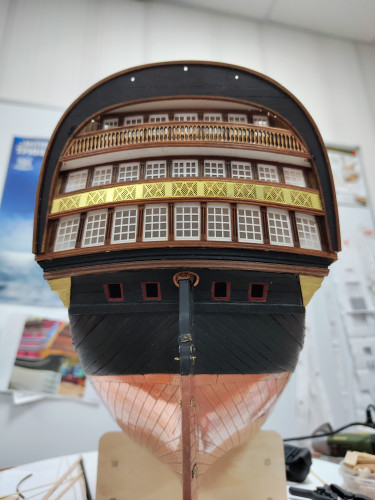

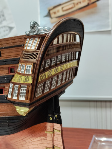

Сообщение Павлюк Виктор Вячеславович » 02 янв 2024, 04:08
PSP писал(а): 28 дек 2023, 16:03 А можете сделать фото кормы. Заранее благодарен
Строго не судите ;) С Новым Годом!

Спасибо большое за фото. Мне понравилось.На последней фотографии арка в вертикальной плоскости у Вас изгибается или это искажения от ракурса.

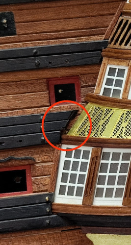

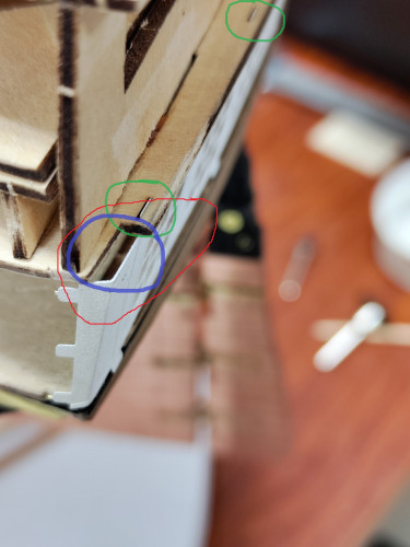

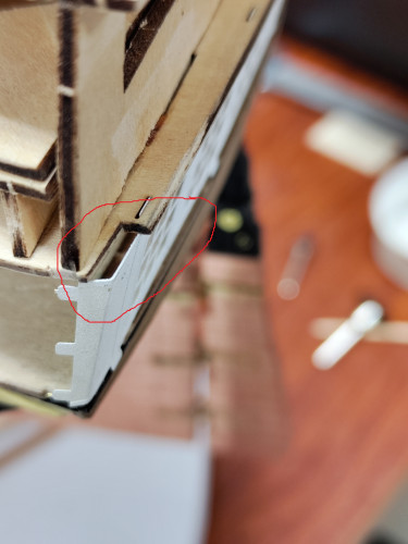

Уважаемый Виктор Вячеславович! При сборке кормы у Вас получался такой зазор, или это моя ошибка. По инструкции его не должно быть.

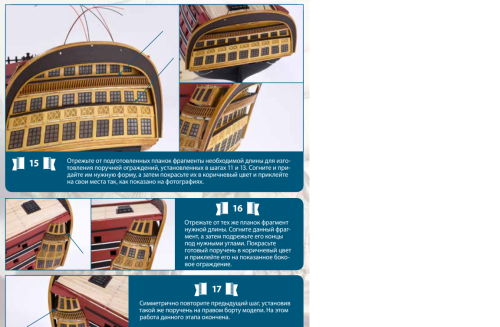

PSP писал(а): 02 янв 2024, 06:02 Спасибо большое за фото. Мне понравилось.На последней фотографии арка в вертикальной плоскости у Вас изгибается или это искажения от ракурса.
Нет, это не искажение, так на самом деле. Арка имеет данный изгиб. В инструкции этот изгиб тоже виден.

PSP писал(а): 02 янв 2024, 11:13 Зазор в корме.jpg
Этот паз нужен для установки той самой арки. И что то я не помню прорезей у меня для установки фототравления как у Вас

Сообщение PSP » 03 янв 2024, 07:28
Спасибо, буду ставить вплотную. Когда арку выгибали обрамления уже были приклеены или обрамления арки сначала выгибали,а уже потом приклеивали?

Сообщение Павлюк Виктор Вячеславович » 03 янв 2024, 13:27
PSP писал(а): 03 янв 2024, 07:28 Спасибо, буду ставить вплотную. Когда арку выгибали обрамления уже были приклеены или обрамления арки сначала выгибали,а уже потом приклеивали?
Сначала вклеивал обрамления, а при установке на корму все само гнется и принимает свое положение

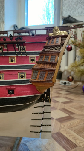

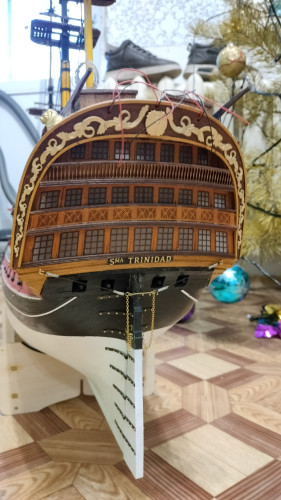

Сообщение PSP » 17 янв 2024, 11:02
Павлюк Виктор Вячеславович писал(а): 03 янв 2024, 13:27
Уважаемый Виктор Вячеславович! У меня корма получилась как-то так. Не особо доволен, но переделывать уже не буду, со всеми этими выгибаниями реек намучился.

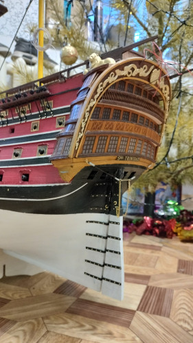

Сообщение PSP » 17 янв 2024, 11:05
Еще пару фото, с другого ракурса.

Сообщение Павлюк Виктор Вячеславович » 20 янв 2024, 00:38
PSP писал(а): 17 янв 2024, 11:05 IMG_20240117_142229.jpg
С белыми рамами окон смотрится по красивее! Классно смотрится!

Сообщение Μιχαήλ Γ.Σ. » 20 янв 2024, 08:41
PSP писал(а): 17 янв 2024, 11:02 ...У меня корма получилась как-то так...
А мне понравилось как Вы сделали чистовую обшивку, Сергей Павлович!
Есть только три маленьких "но", на которые я обратил внимание...
1.Почему бархоут не дошёл до боковых галерей...
2. На мой взгляд гвоздики смотрятся переразмерными...
И...
3. Почему фототравление осталось неокрашенным...
Но в целом впечатление, от проделанной Вами работы, самое хорошее.
Спасибо большое!
PSP
Сообщения: 274
Откуда: Новосибирск
Благодарил (а): 99 раз
Поблагодарили: 397 раз
Сообщение PSP » 20 янв 2024, 14:43
Красить латунную решётку не стал. Долго сомневался красить или нет, остановился без покраски - типа латунная решётка. Замечания все правильные. Где бархоут не доходит, будет вертикальный столбик. Это уберем. Может на латунной решётки приделаю деревянные стойки. Пока в раздумье. Впереди гальюн корабля.

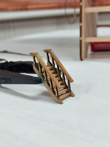

Сообщение PSP » 25 янв 2024, 16:50
Подготовил лестницы на Ют

PSP писал(а): 25 янв 2024, 16:50 IMG_20240125_103753.jpg
Очень симпатично получилось, Сергей Павлович!
Но нагар от лазера, я бы снял)

Сообщение PSP » 26 янв 2024, 09:01
Добрый день Михаил! (К сожалению не знаю отчества). Вы правильно обратили внимание на нагар. Я его оставил чтобы объёмно смотрелись балясины лестницы. На фото большое увеличение, а в натуре балясины смотрится более объёмно, и нагара особенно не видно. Я на одной балясины счищал, а потом подкрасил.

Сообщение Юрий Васильевич Трошкалев » 26 янв 2024, 10:53
Добрый день Михаил , латунные решетки обрамление на кормой части корпуса, где балконы приклеенные нужно все таки покрасить эти решетки , вначале грунтовкой пройтись кисточкой и покрасить в золото , золотого цвета краской и перила деревянные тоже покрасить в коричневый цвет с уважением Юра , добра и всего хорошего, я свой корпус - остов каркас корабля - Повелитель Морей - полностью разобрал корпус и укрепляю всесьикаркас корабля фанерой и шпациями между шпангоутами заполняю - деревянными шпангоутами
