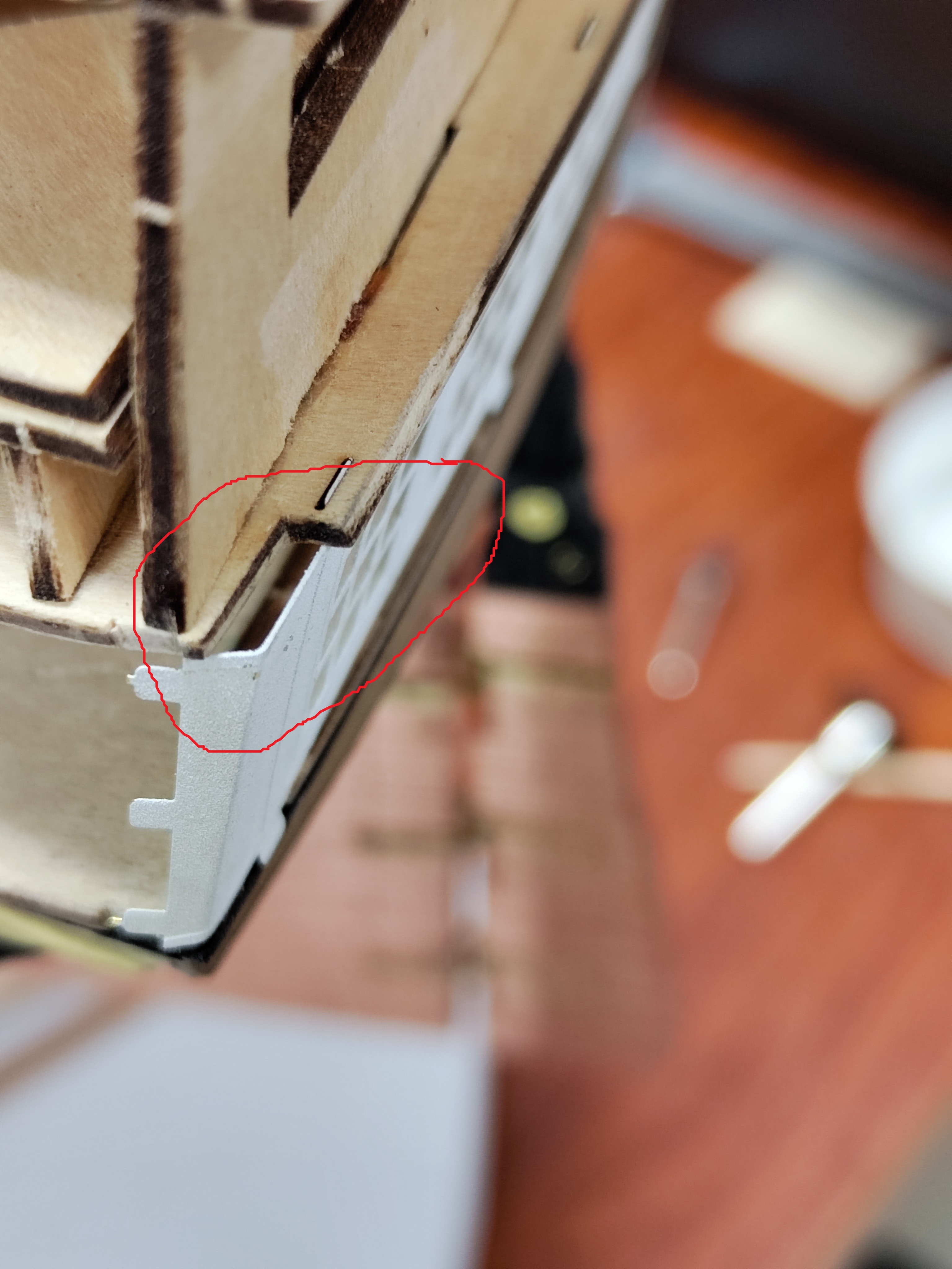

Сообщение PSP » 02 янв 2024, 11:13
Уважаемый Виктор Вячеславович! При сборке кормы у Вас получался такой зазор, или это моя ошибка. По инструкции его не должно быть.

Сообщение Павлюк Виктор Вячеславович » 02 янв 2024, 18:23
PSP писал(а): 02 янв 2024, 11:13 Зазор в корме.jpg
Этот паз нужен для установки той самой арки. И что то я не помню прорезей у меня для установки фототравления как у Вас

Спасибо, буду ставить вплотную. Когда арку выгибали обрамления уже были приклеены или обрамления арки сначала выгибали,а уже потом приклеивали?

Сообщение Павлюк Виктор Вячеславович » 03 янв 2024, 13:27
PSP писал(а): 03 янв 2024, 07:28 Спасибо, буду ставить вплотную. Когда арку выгибали обрамления уже были приклеены или обрамления арки сначала выгибали,а уже потом приклеивали?
Сначала вклеивал обрамления, а при установке на корму все само гнется и принимает свое положение

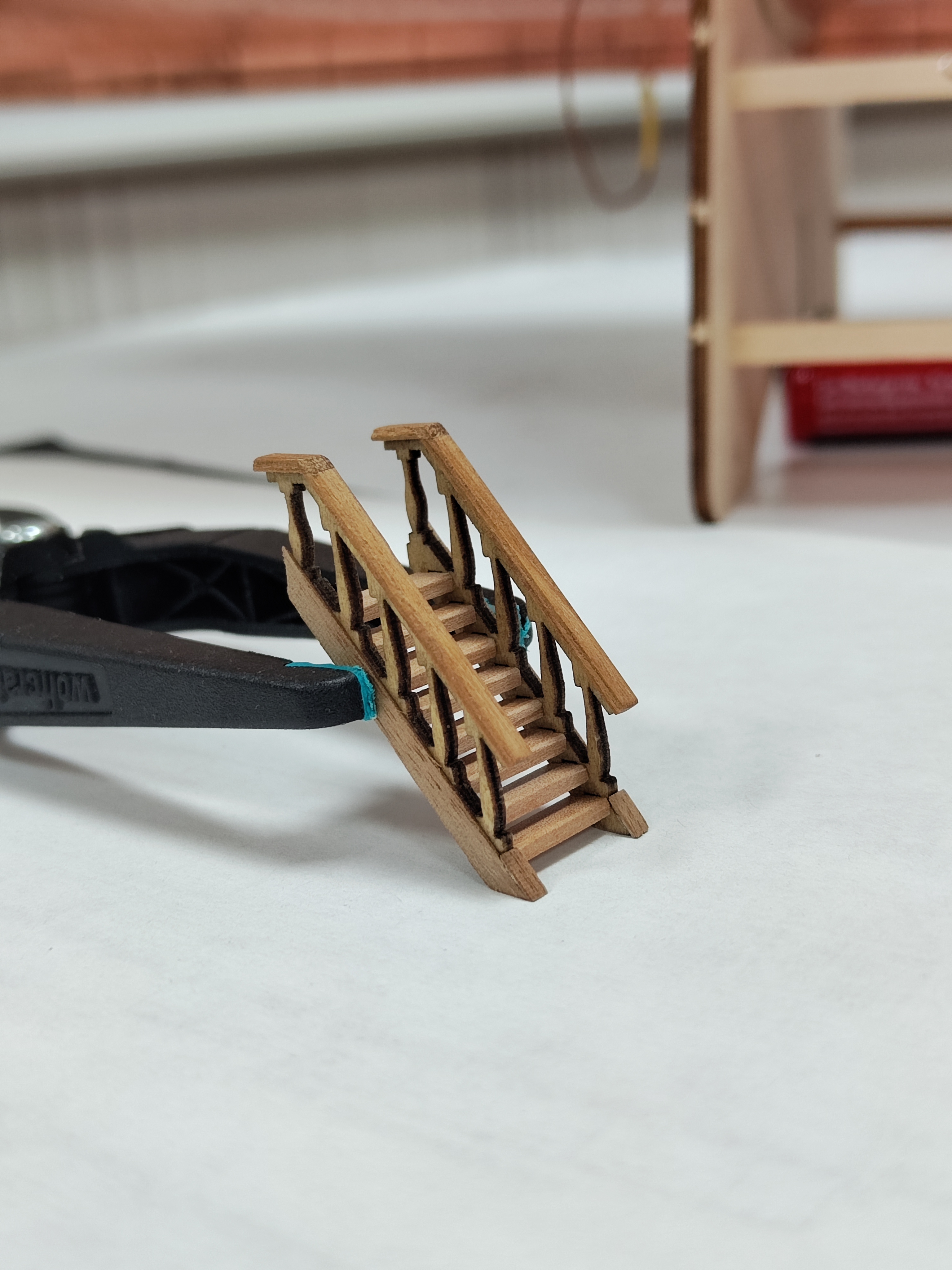

Сообщение PSP » 25 янв 2024, 16:50
Подготовил лестницы на Ют
Сообщения: 819
Благодарил (а): 165 раз
Поблагодарили: 538 раз
Сообщение Μιχαήλ Γ.Σ. » 25 янв 2024, 19:21
PSP писал(а): 25 янв 2024, 16:50 IMG_20240125_103753.jpg
Очень симпатично получилось, Сергей Павлович!
Но нагар от лазера, я бы снял)
PSP
Сообщения: 245
Откуда: Новосибирск
Благодарил (а): 82 раза
Поблагодарили: 359 раз
Сообщение PSP » 26 янв 2024, 09:01
Добрый день Михаил! (К сожалению не знаю отчества). Вы правильно обратили внимание на нагар. Я его оставил чтобы объёмно смотрелись балясины лестницы. На фото большое увеличение, а в натуре балясины смотрится более объёмно, и нагара особенно не видно. Я на одной балясины счищал, а потом подкрасил.
