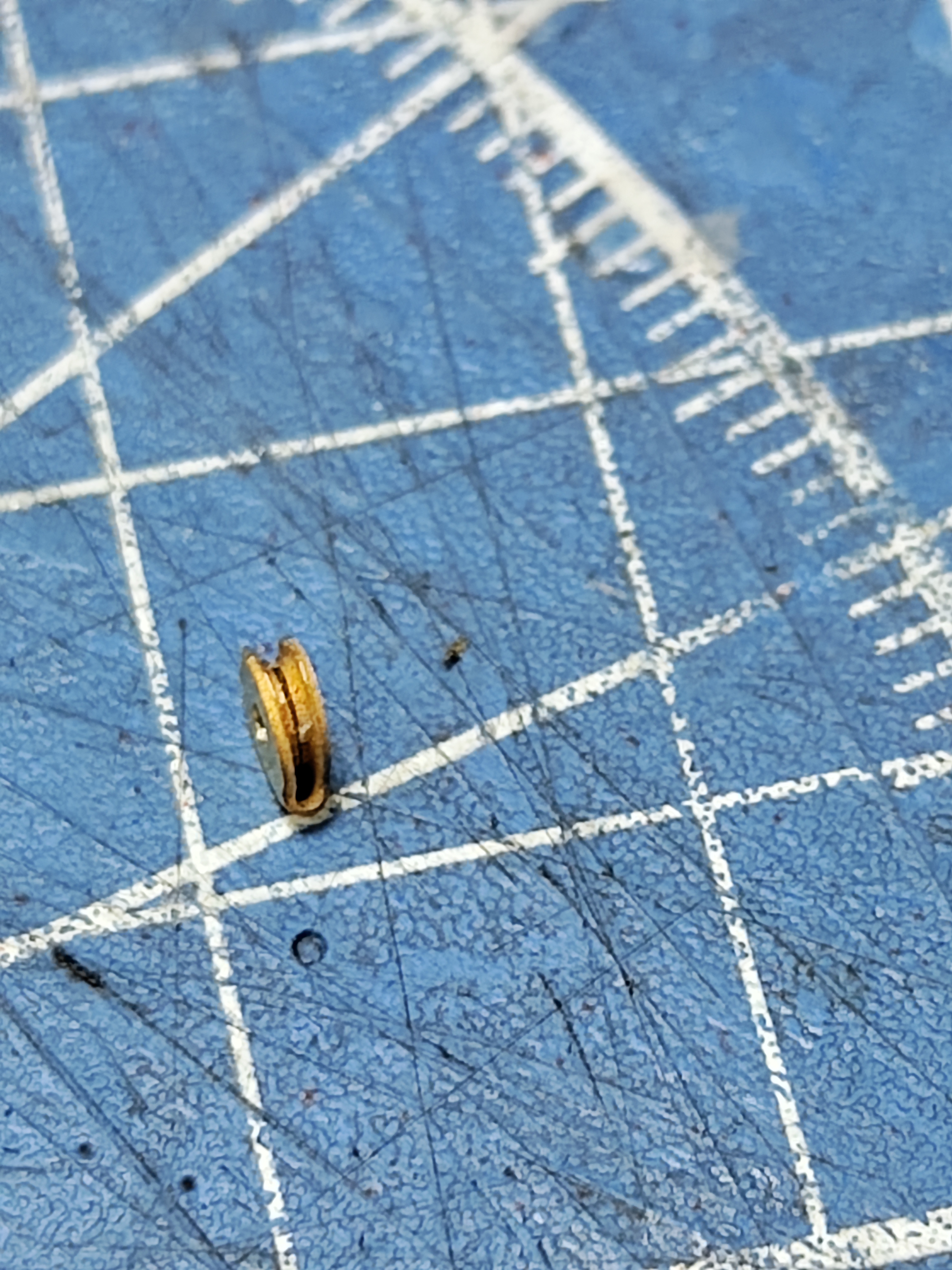

Сообщение PSP » 15 апр 2024, 18:03
Сергей Николаевич! Добрый вечер.
Приобрел 3 мм блоки травленые из латуни. Собрал несколько штук. По трудоемкости они даже получились чуть больше чем изготовление на токарном. По эстетичности хуже. Больше всего уходит время на склейку двух половинок. Лист латуни 0,5 мм, толщина блока получилась 1,1 мм. Внутренне отверстие конусное мин. диаметр 0,5 мм. Привожу фото где справа блок изготовленный методом травления, слева точеный. Для себя решил делать блоки на токарном станке.
С уважением ПСП.

Сообщение PSP » 17 апр 2024, 13:39
Добрый вечер! Изготовил по инструкции 1 шт. Можно было и по аккуратней, надо приспособится. Блок 3 мм, мак. размер 3,5 мм. Была бы дужка подлиннее было поинтереснее.
С уважением ПСП.
Сообщение керва » 18 апр 2024, 15:11
PSP писал(а): 17 апр 2024, 13:39 Добрый вечер! Изготовил по инструкции 1 шт. Можно было и по аккуратней, надо приспособится. Блок 3 мм, мак. размер 3,5 мм. Была бы дужка подлиннее было поинтереснее.
С уважением ПСП.
Вечер добрый!
Интересный всё же у меня вопрос, а для чего в середине всё же дырка? Для того, что бы туда вставить ось? Но ось фототравленке совершенно не нужна! Проще в фототравленке можно было ось эту показать хим. путём. Вам же придется каждое отверстие "затыкать" нужного диаметра - проволокой... И всё же блок получается уж не очень таким миниатюрным. Вам так не кажется? Не сочтите за труд, соорудите пожалуйста обвязку у пушки мелкого калибра хотя бы с одного бока. Диаметр и качество нитки не имеет большого значения. Просто любопытно взглянуть как будут глядеться по масштабности ваше приобретение... Спасибо!
- Но в любом случае, как мне кажется, эти блочки будут более пристойнее смотреться на такелаже, чем те убогие "кирпичики" которыми нас наградила ДеА... Думаю если эти блочки склеивать сек клеем, то вполне можно в итоге получить и двух и даже трех шкивные блоки?? Удачи Вам и конечно Здоровья!

Сообщение Vist » 18 апр 2024, 19:40
керва писал(а): 18 апр 2024, 15:11Но в любом случае, как мне кажется, эти блочки будут более пристойнее смотреться на такелаже, чем те убогие "кирпичики" которыми нас наградила ДеА... Думаю если эти блочки склеивать сек клеем, то вполне можно в итоге получить и двух и даже трех шкивные блоки?? Удачи Вам и конечно Здоровья!
Эти блочки будут пристойнее смотреться на парусниках конца XIX - начала XX вв, где такелаж был из металлических тросов.
А "кирпичики" конечно нужно дорабатывать, скруглять, кипы обозначать. Шкивы тут не нужны, их просто не видно.
А видны они в шкив-гатах рангоута, бортов, битенгов. И там точёные - самое то.

Да, Сергей Павлович, как-то не впечатляет. Тем более, во времена Сантисимы блоки были деревянные.
А почему Вы решили не покупать деревянные блоки (или я пропустил, где Вы об этом писали)?
У Саша Кицай сказал, что у Фальконета и МК есть блоки и цена адекватная.

Сообщение PSP » 19 апр 2024, 04:47
Эти блоки взял просто для пробы, посмотреть что из них получится. А на СТ буду ставить деревянные, я ими уже закупился. Брал на Али.
С уважением ПСП.
