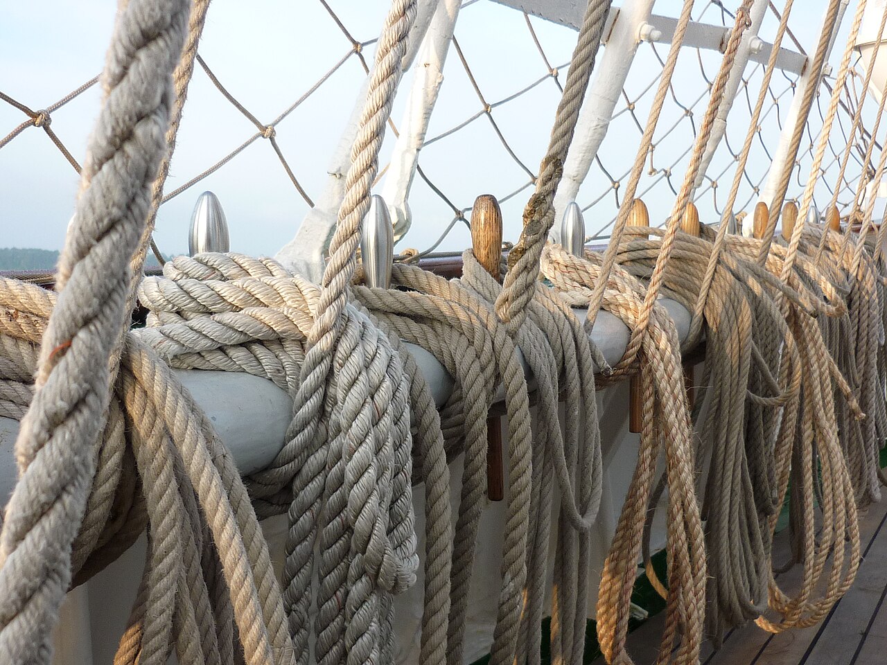

Сообщение керва » 04 апр 2024, 13:47
PSP писал(а): 03 апр 2024, 17:57 Закончил установку орудий на баке.
Здравствуйте Сергей Павлович!
1.Я бы не советовал делать кофель-нагельные планки слишком широкими. Они в месте с бухтами (куклы) тросов в общем итоге займут очень много свободного об"ёма площади верхней палубы корабля.
2. Переднюю кромку К.Н. планки лучше делать покатой. На покатой кромке хорошо укладываются бухты тросов.
3. При работе над рустерными решетками верхней палубы модели, не плохо бы сразу же подумать о размещении пушечных ядер в "кранцах первых выстрелов",размещая ядра в нишах рам этих решеток...
