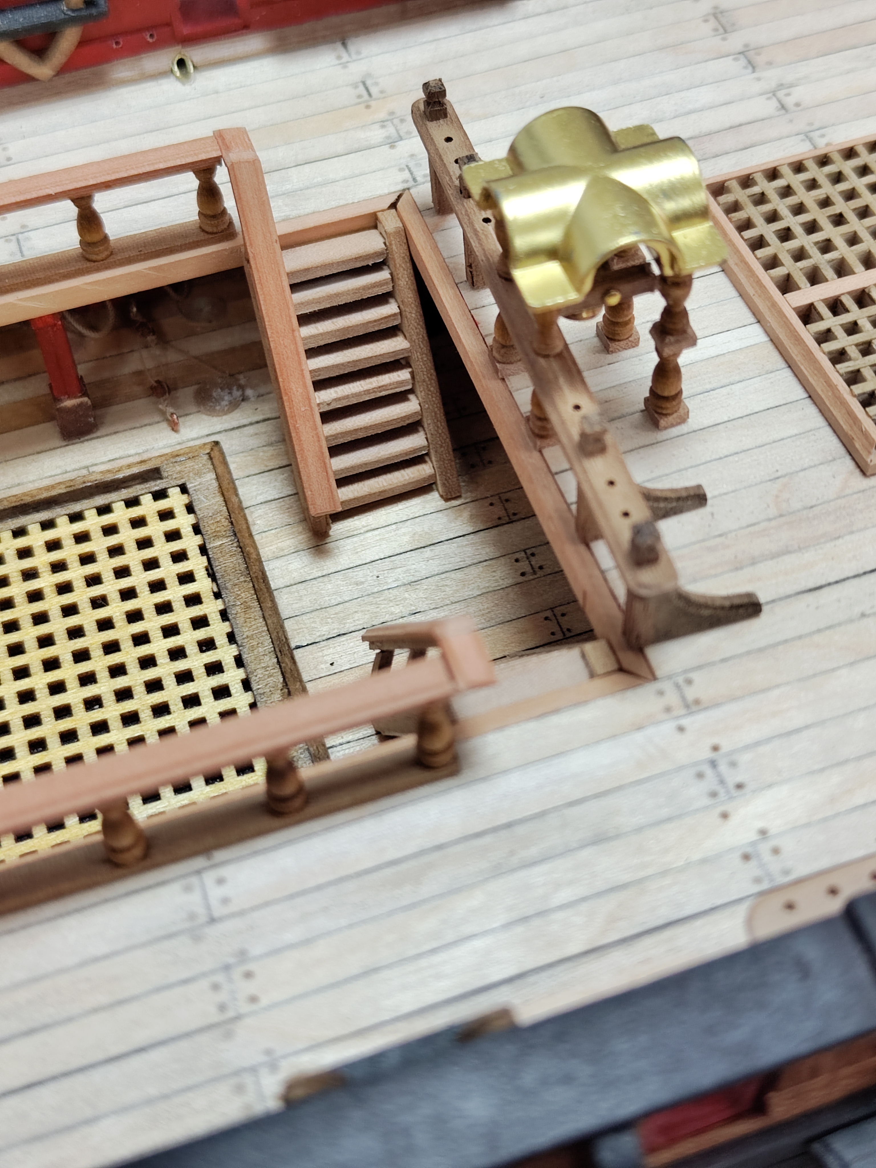

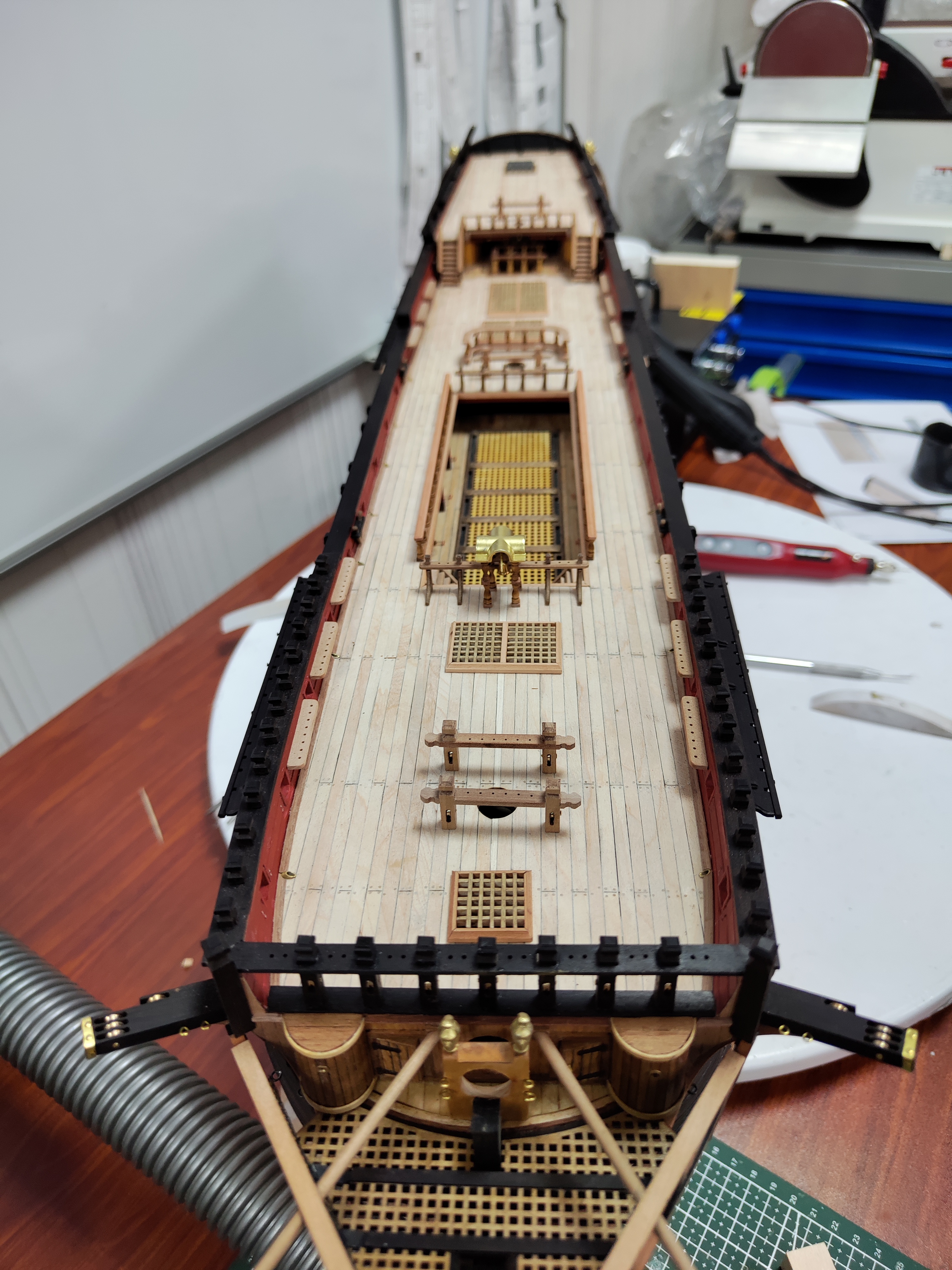

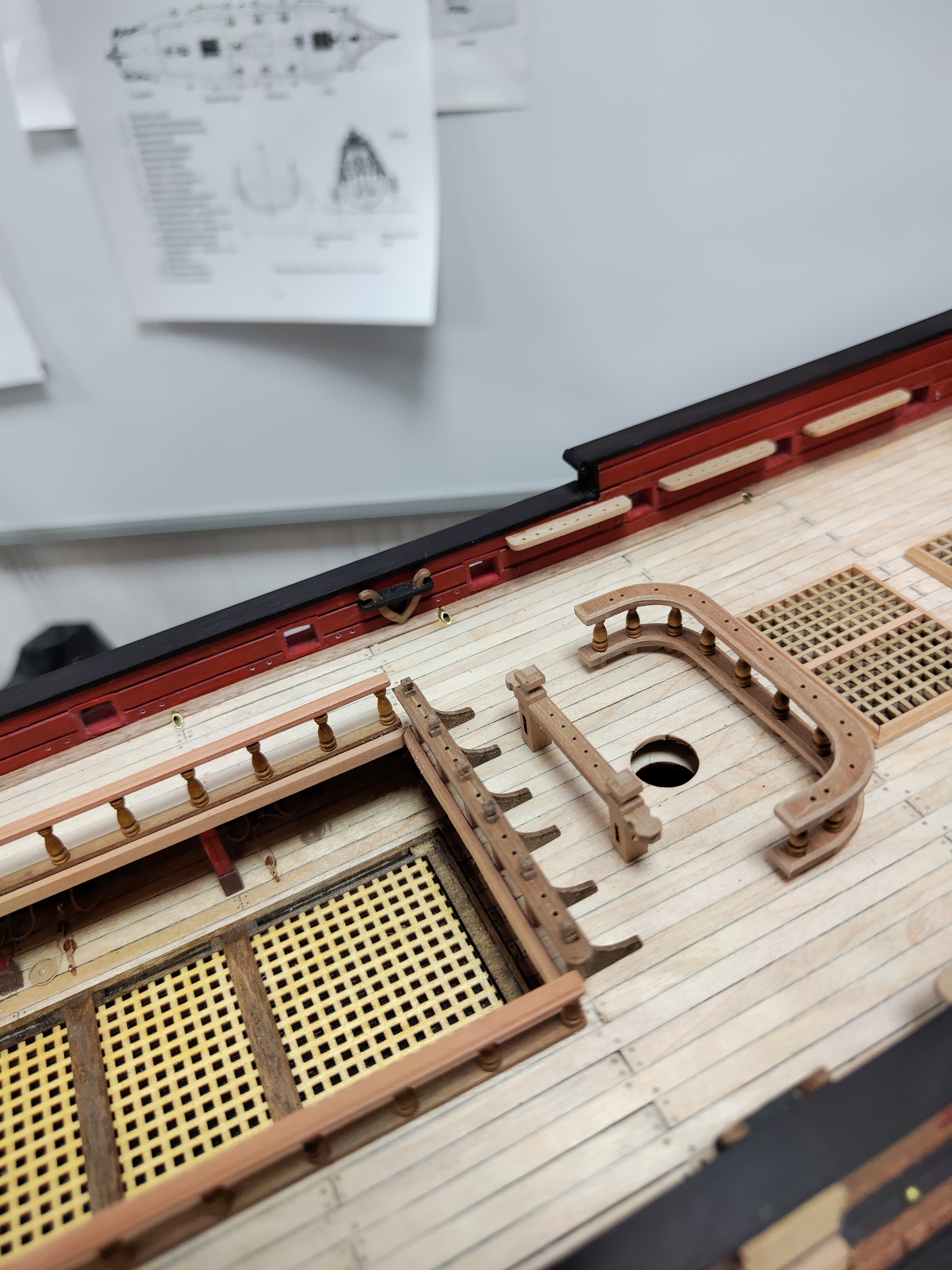

Всем добрый вечер! Начал изготовление палубного оборудования. Расставил на палубе для примерки.Все фанерные детали заменил на собственное изготовление, используя их как шаблоны.
Сообщения: 3099
Благодарил (а): 1066 раз
Поблагодарили: 2109 раз
Сообщение керва » 21 мар 2024, 19:30
PSP писал(а): 21 мар 2024, 17:25
- Начал изготовление палубного оборудования. Расставил на палубе для примерки.
Сергей Павлович!
Палубное оборудование вашего корабля на высоте! Приятно посмотреть. Большое спасибо!
Позвольте сделать вам два замечания.

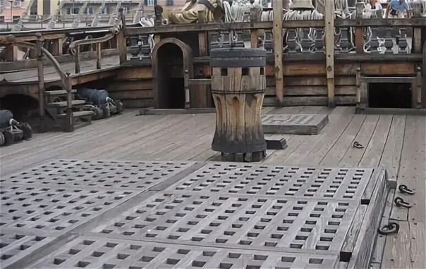

1 Рустерные решетки. Главные детали рустерных решеток - это рама , продольные и поперечные рейки.
При изготовлении рустеров по требований морской практики, продольные рейки укладываются с верху, а поперечные укладываются с низу...
2. Массивы планширей на перилах должны состыковываться обязательно на одном уровне. Это уже правила техники безопасности. В свежую погоду при спешке моряк держа руку на планшире может повредить её ударив о выступающую деталь трапа.

Планшири на перилах (в этом месте), это чистое творчество от коллеги PSP, на Тринидад их не было. Да и самих трапов должно быть четыре, а не два)

Сообщение PSP » 22 мар 2024, 04:49
Добрый день уважаемые коллеги! Все замечания правильные. Именно они и обогащают нас знаниями. По замечаниям.
Рустерные решётки буду переделывать. После приклейки перил и лестниц стыки будут на одном уровне. Лестниц изготовил две так как на опердеке приклеил рустерные решётки по ДеА, а устанавливать на них лестницу не буду. Насчет историчности Вы правы, у меня до неё очень далеко. Да на этом корабле делаю в силу своих знаний и картинкам коллег из интернета. Попутно вопрос как можно приобрести чертежи из РГАВМФ. У меня уже вызывают вопросы по такелажу.

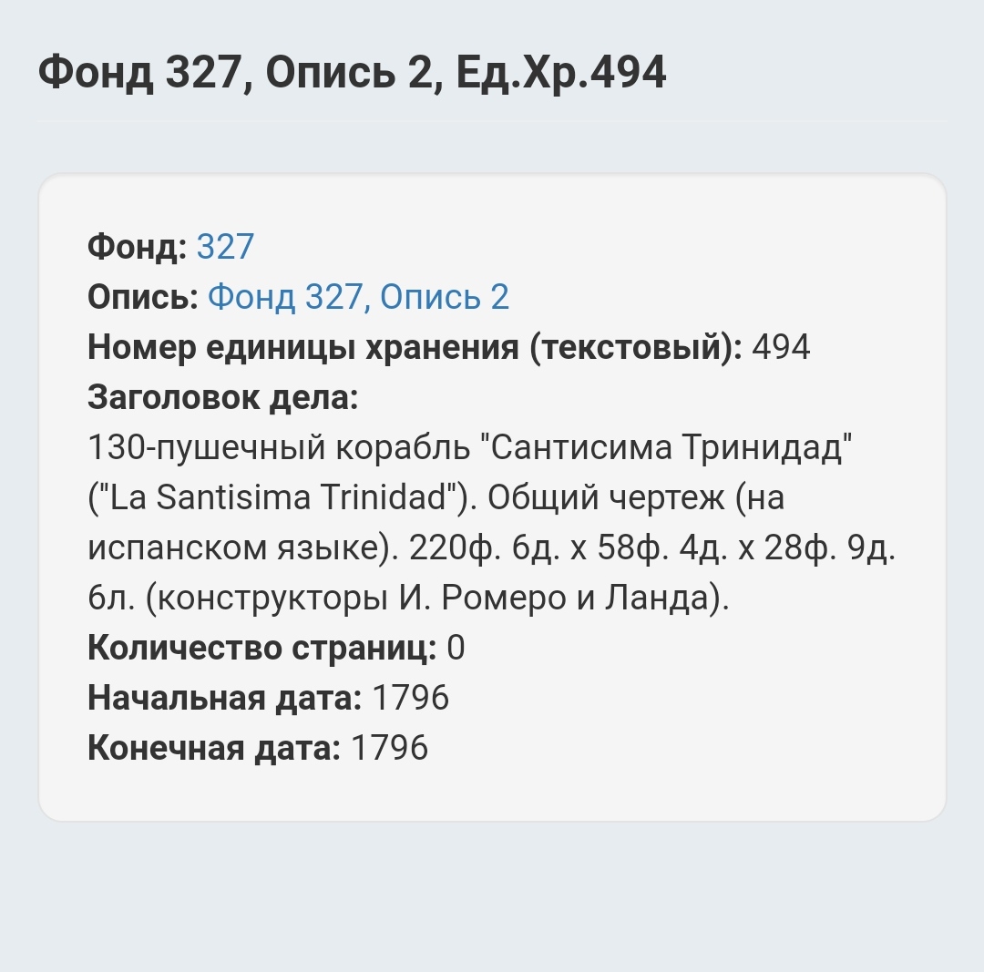

Попутно вопрос как можно приобрести чертежи из РГАВМФ. У меня уже вызывают вопросы по такелажу...
Думаю, что на уровне работы с такелажем этот чертёж Вам не поможет. Дело в том, что весь рангоут, стоячий и бегучий такелаж, делали абсолютно похожим, в зависимости от ранга корабля, то есть эти вещи были стандартизированы и делались ровно по существующим тогда штатам, одинаково для всех кораблей. Поэтому изображать их на чертежах, того времени, было не принято. Мачты только обозначали, чтобы было видно как они идут внутри корпуса до киля, где у них степс, и всё. Это та же самая история что и адмиралтейскими моделями, которые делали, да и делают до сих пор, хорошо если с обрубками мачт, но при этом без прочего рангоута, не говоря уже о такелаже и парусах)
На чертеже "Сантисима Тринидад", что храниться в РГАВМФ всего один лист, на котором изображён наш корабль в проекции "бок"/"внутренний профиль". Можно видеть расположение пушечных портов, бархоуты, корма с её галереями без дырки (как у ДеА), гальюн, руслени с вант-путенс-юферсами, внутри корпуса обозначены места размещения битенгов.
Потом проекция "широта" (ватерлинии) и проекция "корпус" (шпангоуты)... ну, то есть вся нужная информация для изготовления корпуса корабля, а не рангоута и такелажа.
Впрочем, если всё же решите им обзавестись нет ничего проще. Зайдите на сайт Архива, Вам будет нужен Фонд 327 Опись 2 Ед.Хр. 494...

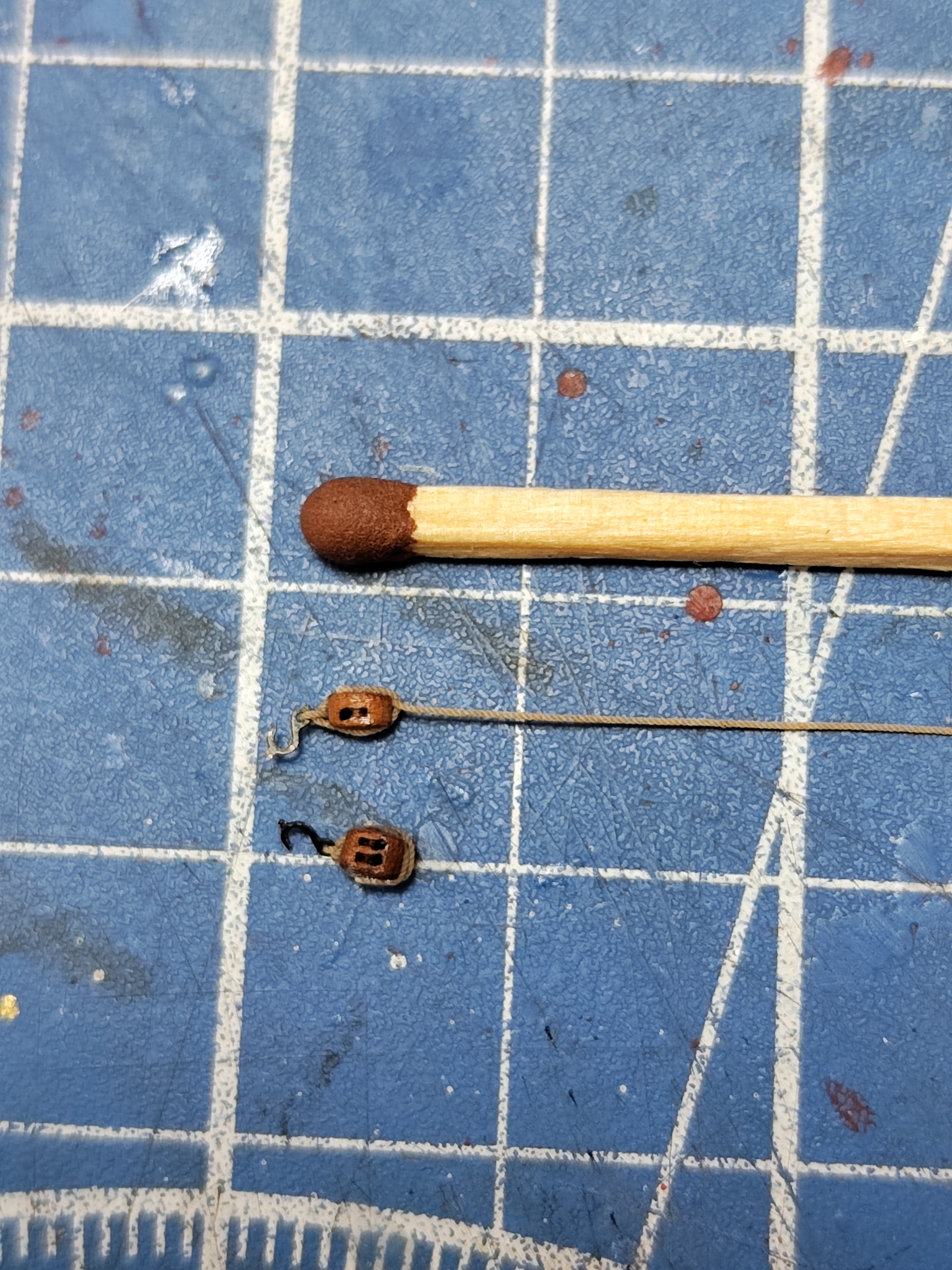

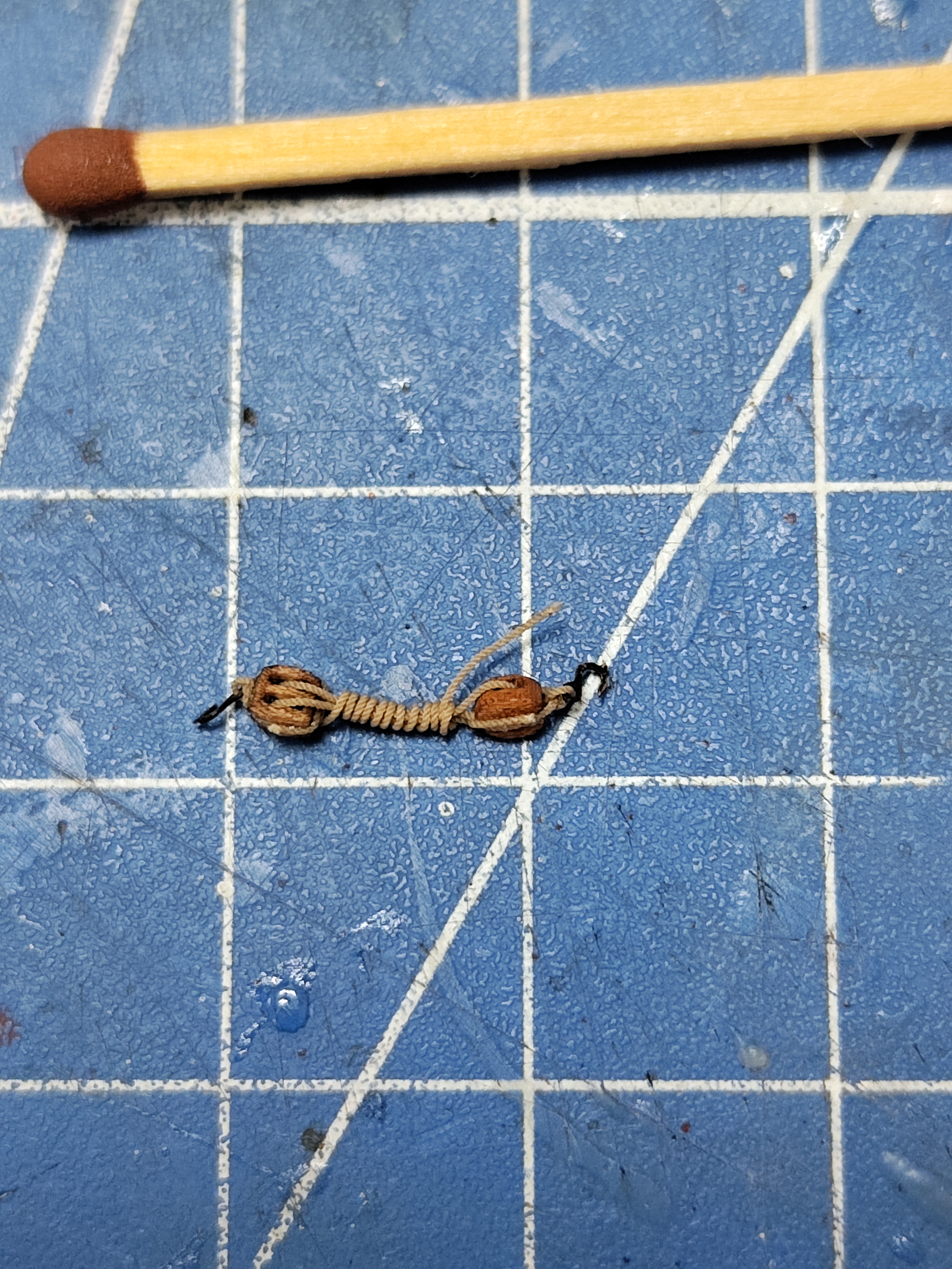

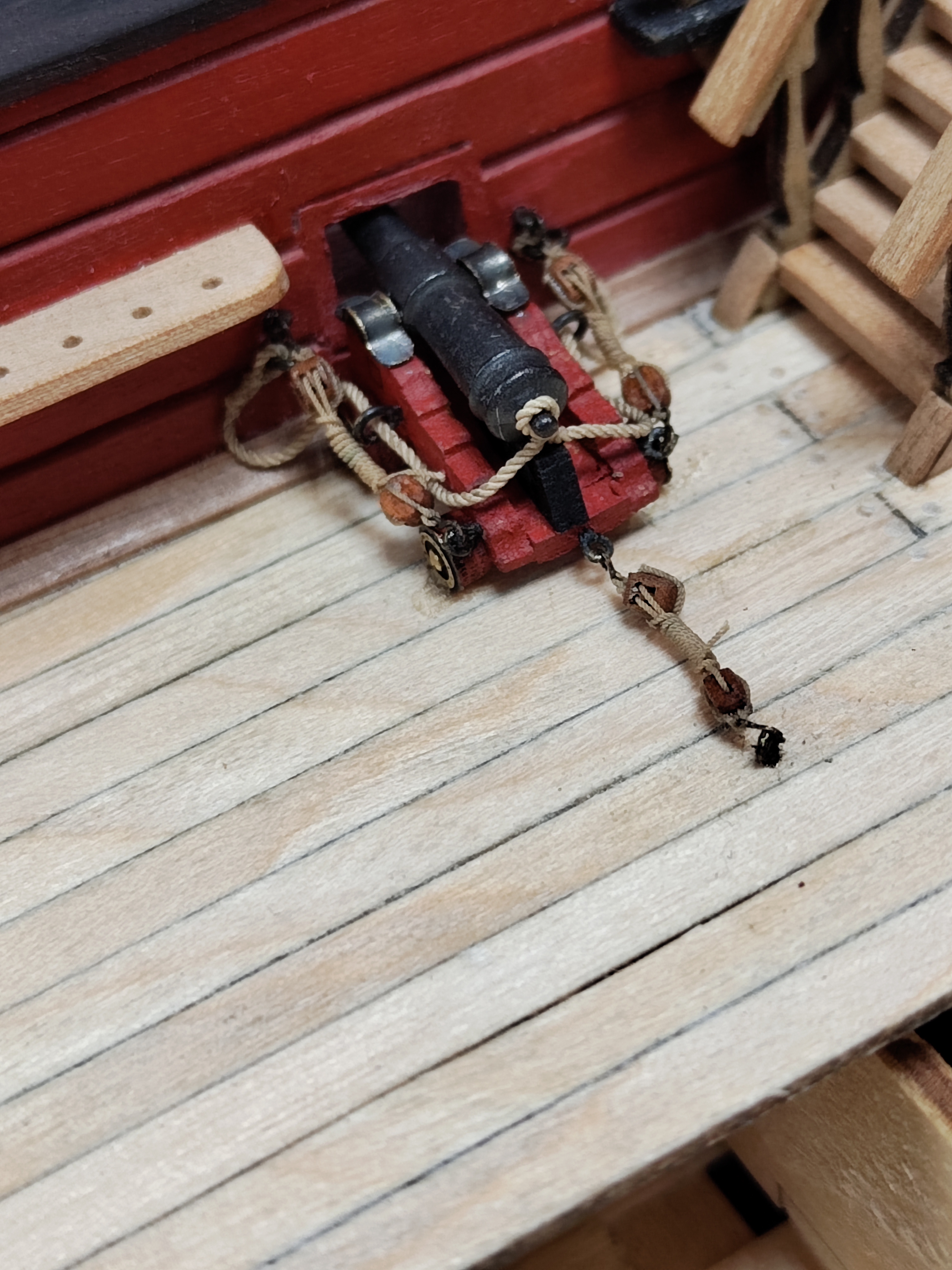

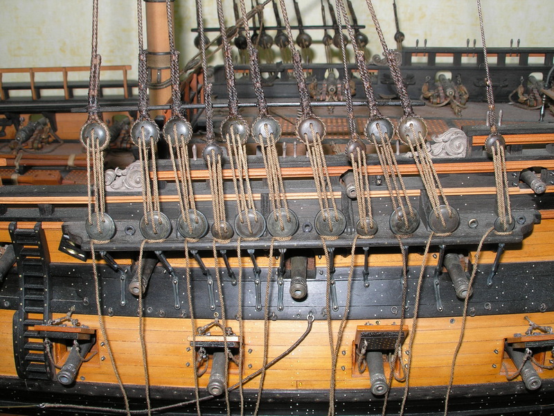

Начал устанавливать орудия на 4-ю орудийную палубу. Самое сложное здесь это пушечные тали, уж больно мелкие детали.
Сообщения: 3099
Сообщение керва » 28 мар 2024, 11:19
PSP писал(а): 28 мар 2024, 07:30 Начал устанавливать орудия на 4-ю орудийную палубу. Самое сложное здесь это пушечные тали, уж больно мелкие детали.
Здравствуйте Сергей Павлович!
Как понимаю перед вами два пути:
1. Осваивать покупку в интернет магазинах, в что крайне выигрывает эстетика, но увы страдает родной кошелек...
2. Осваивать собственное производство, учась у действительно уникальных международных Мастеров. В помощь посылаю вам ссылку:http://forum.modelsworld.ru/topic8008start90.html
Единственный совет. В принципе осваивать производство блоков удобней всего, именно тренируясь на пушечных талях. Они максимально мелкие, находятся в глубине корабля и огрехи, которые увы не избежны, зрителю будут не так заметны. Зритель прежде всего любит и умеет ( с чувством) разглядывать и восторгаться блоками такелажа на рангоуте вашего корабля... Удачи Вам и Здоровья!

Сообщение PSP » 28 мар 2024, 14:40
Спасибо Сергей Николаевич за совет. Да Вы правы, по идеи надо осваивать делать такте блоки самому. Ну я за это возьмусь, только если освою программу по 3D моделированию, чтобы изготавливать их на станочке ЧПУ. Такое желание у меня есть, но с освоением ПО дело идет туго. Видно сказывается возраст. Те технологии которые я смотрел всё же трудоемки.
С уважением ПСП.

Ну что ж тогда - первый вариант. Возможно вам понравиться? Новинка, Экзотика. Если надумаете, не сочтите за труд напишите отзыв.

Сергей Николаевич, добрый вечер! Спасибо за информацию. Нет в описании толщины латуни. Если травили из листа 0,3 мм,то толщина блока 0.6 мм на диаметр 3 мм вполне нормально. Я вытачивал сам на маленьком токарном станке, который мне подарили при выходе на пенсию. Стоимость травлёного блока 5 руб я считаю это дешево, даже с учетом пересылки обойдется 10 руб, в мой регион взяв два комплета. Латунь в прутках например Ф5 мм и длиной 1 метр стоит не менее 1000 руб. Так что ещё раз спасибо, себе точно куплю и заодно сравню точеные и собранные из травленых деталей.
С уважением ПСП.

Рад помочь коллеге. Вполне согласен с вами. Обратите внимание и на коуши, гаки. Очень симпатичный корабельный шпиль, он, правда немного переразмерен, но думаю это будет не столь заметно на палубе модели...
