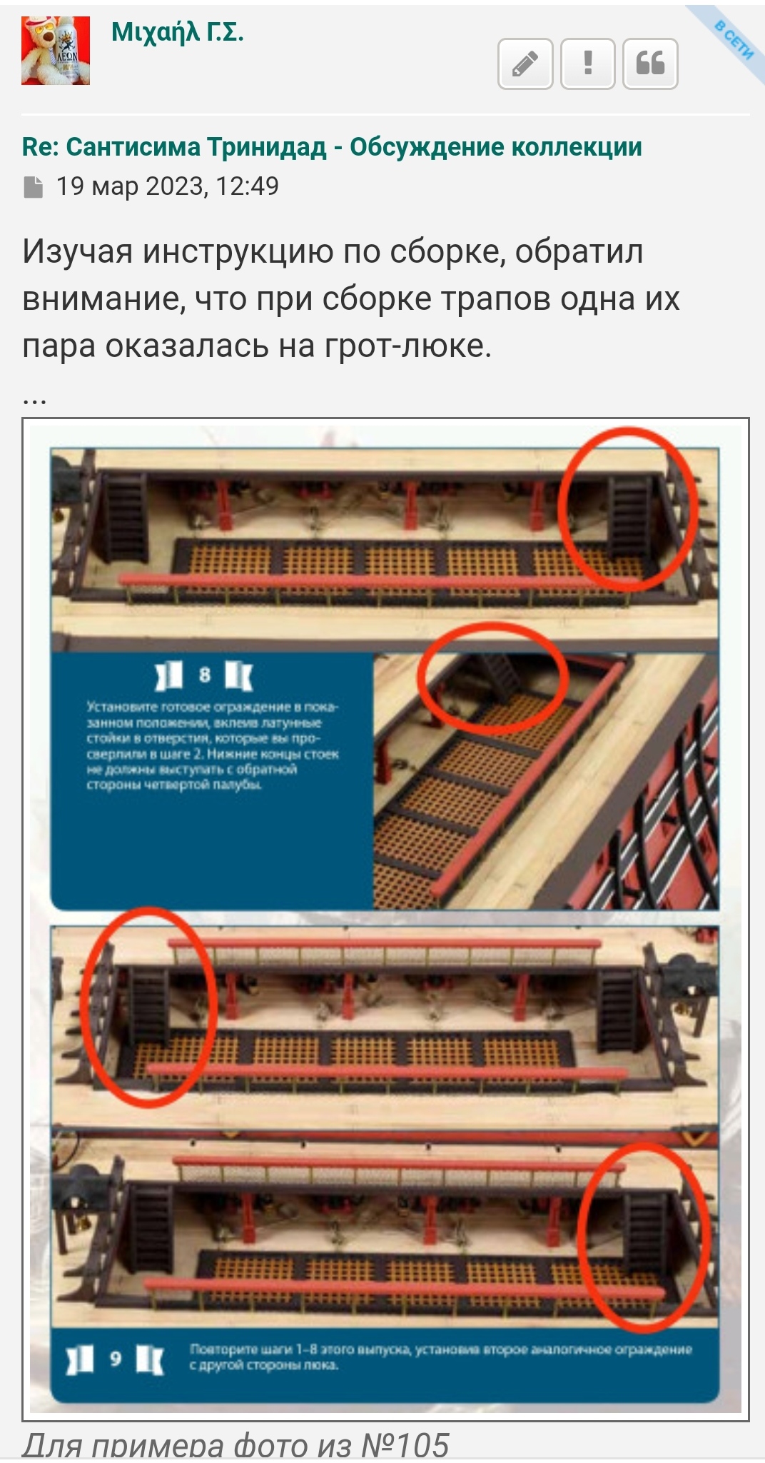

Поддерживаю. Трапы, ведущие на рустерные решетки - это нонсенс. Решетки - это главные грузовые люки. При загрузке корабля они снимаются, тяжелые и габаритные грузы опускаются в трюм талями. Но, одновременно, сотня матросов бегает с мешками на плечах по трапам. Поэтому двух трапов явно недостаточно для такого корабля, либо они должны быть как на "Виктори" - широкими.

Я уже обращал внимание коллег на эту несуразицу
viewtopic.php?f=242&t=1398&start=525
... Но то, что Вы за меня переживаете, спасибо)
Решётку я перебрал и она стала чуть короче "деашной". Так что места для трапов предостаточно)

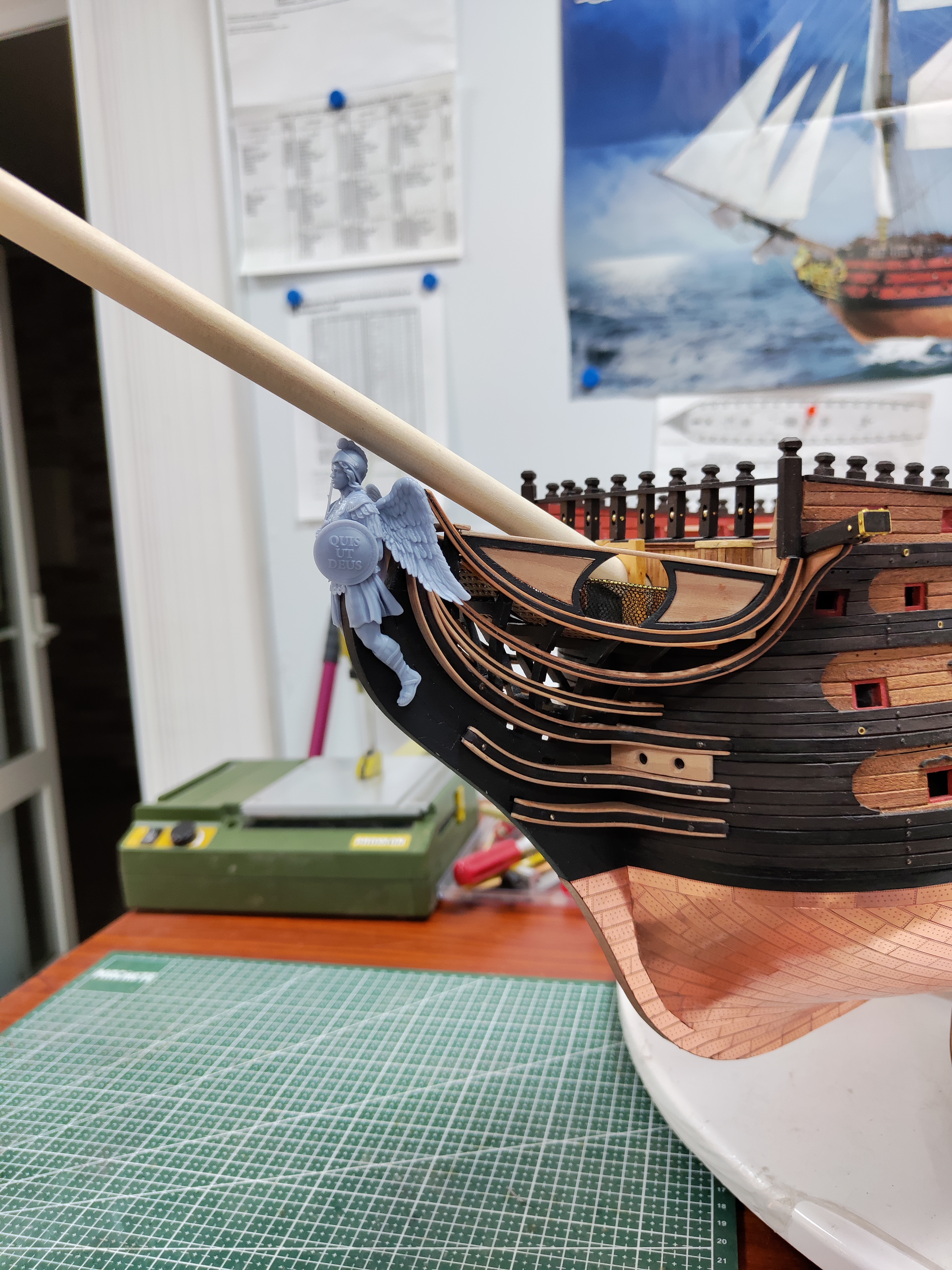

Здравствуйте, красиво получилось!а медь для обшивки где покупали, какая толщина,и как,на что клеили?

Добрый вечер - PSP - мне Ваша постройка корабля - Сантисима Тринидад - впечатляет красиво получается у Вас , по поводу носовой фигуры корабля можно фигуру - озолотить - покрасить акриловой краской - золотой - перед покраской покрыть фигуру грунтовкой , отгругтовать грунтовкой , что бы краска акриловая краска скрепилась на фигуре с мечем , с уважением Юра добра и здоровья Вам и успехов в моделировании кораблей

Медь для обшивки покупал на сайте "Shipmodeling.ru." Клеил на гель клей цианоакрилатный. Ушло восемь комплектов.

Спасибо за совет Юрий Васильевич. Фигурка так пока поставлена временно. До неё ещё руки не дошли.

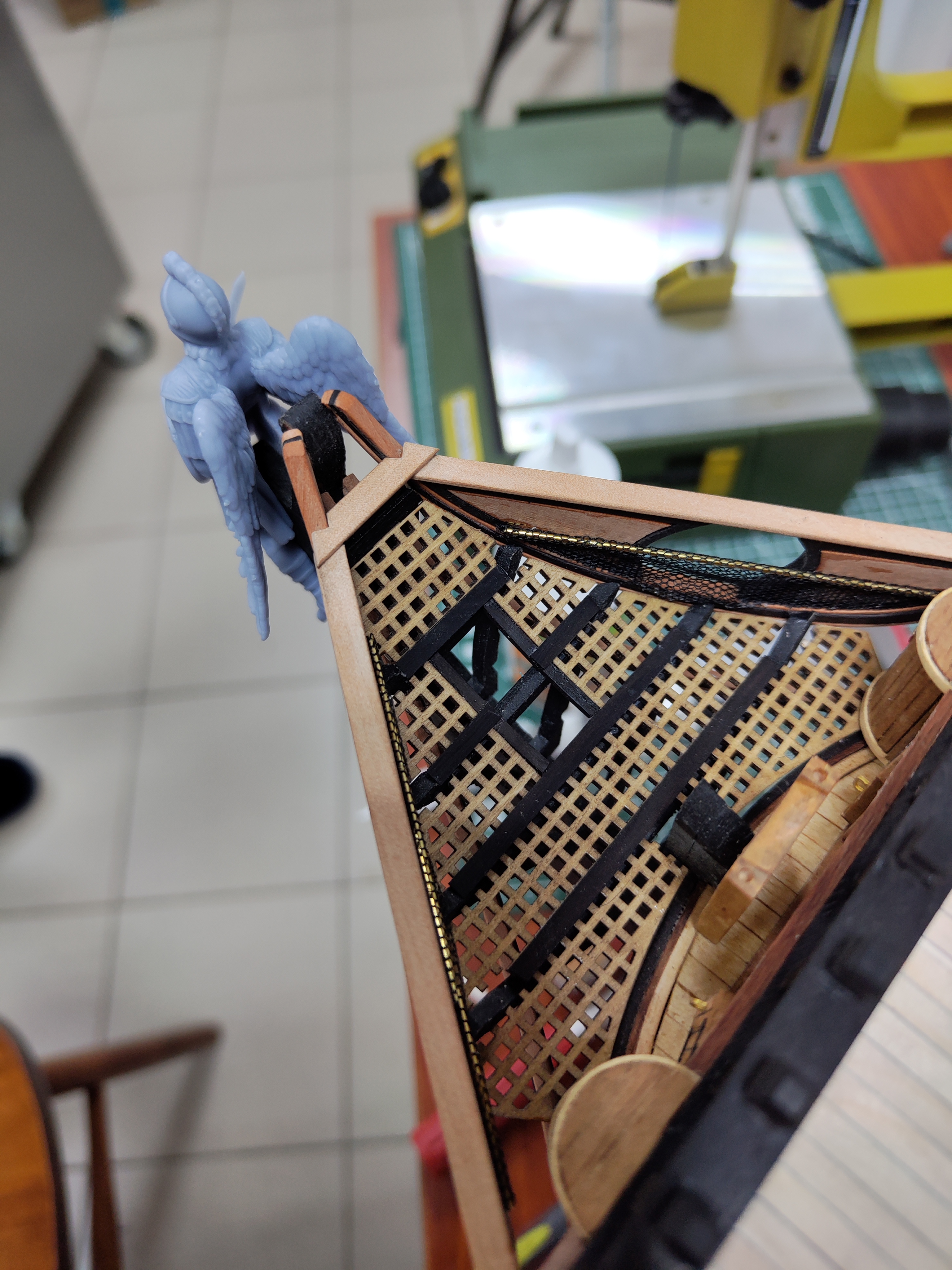

Закончил гальюн, остались всякие мелочи доделать. Фигура и бушприт поставлены для примерки.

Добрый день PSP, мне Ваша постройка носовой части - кивядерга , галюной площадки и носовой фигуры и мачты бушприта меня впечатляет и понравился Ваша постройка корабля , красиво получается с уважением Юра
С уважением Юра

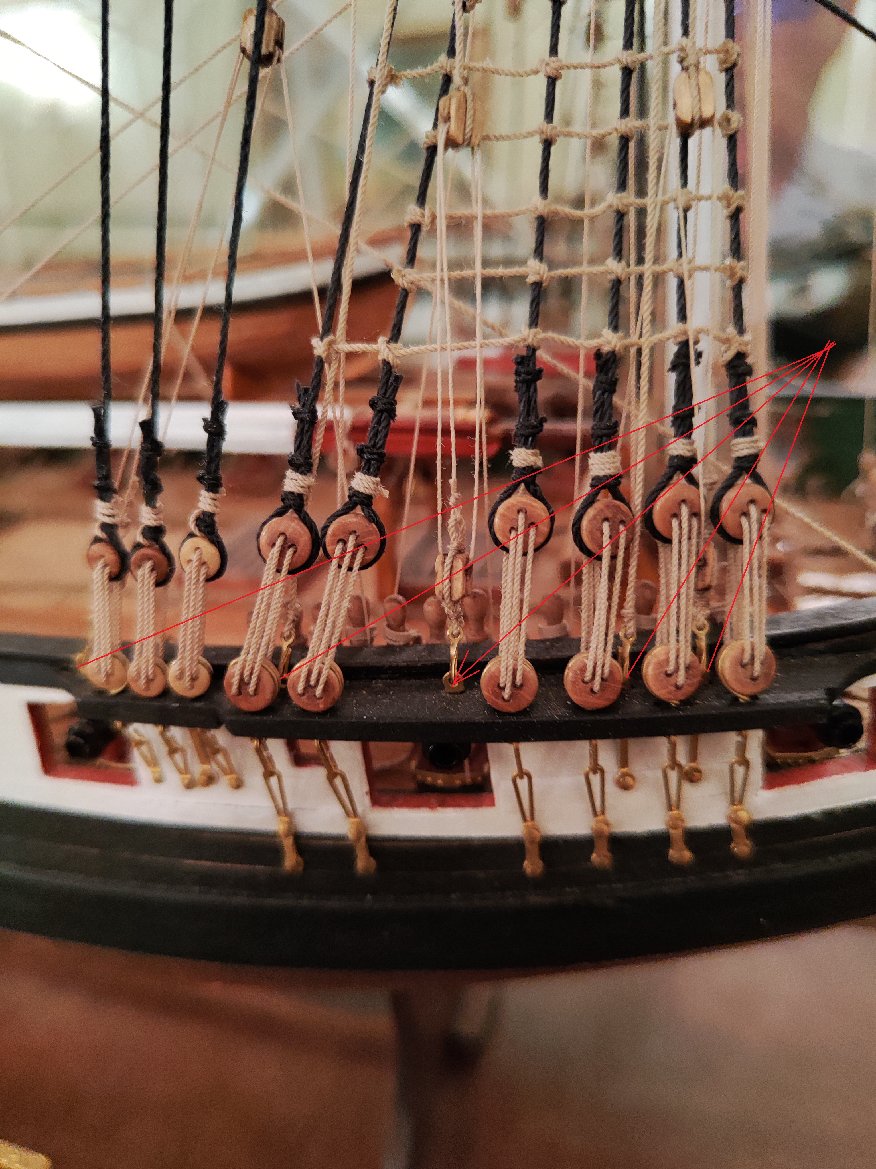

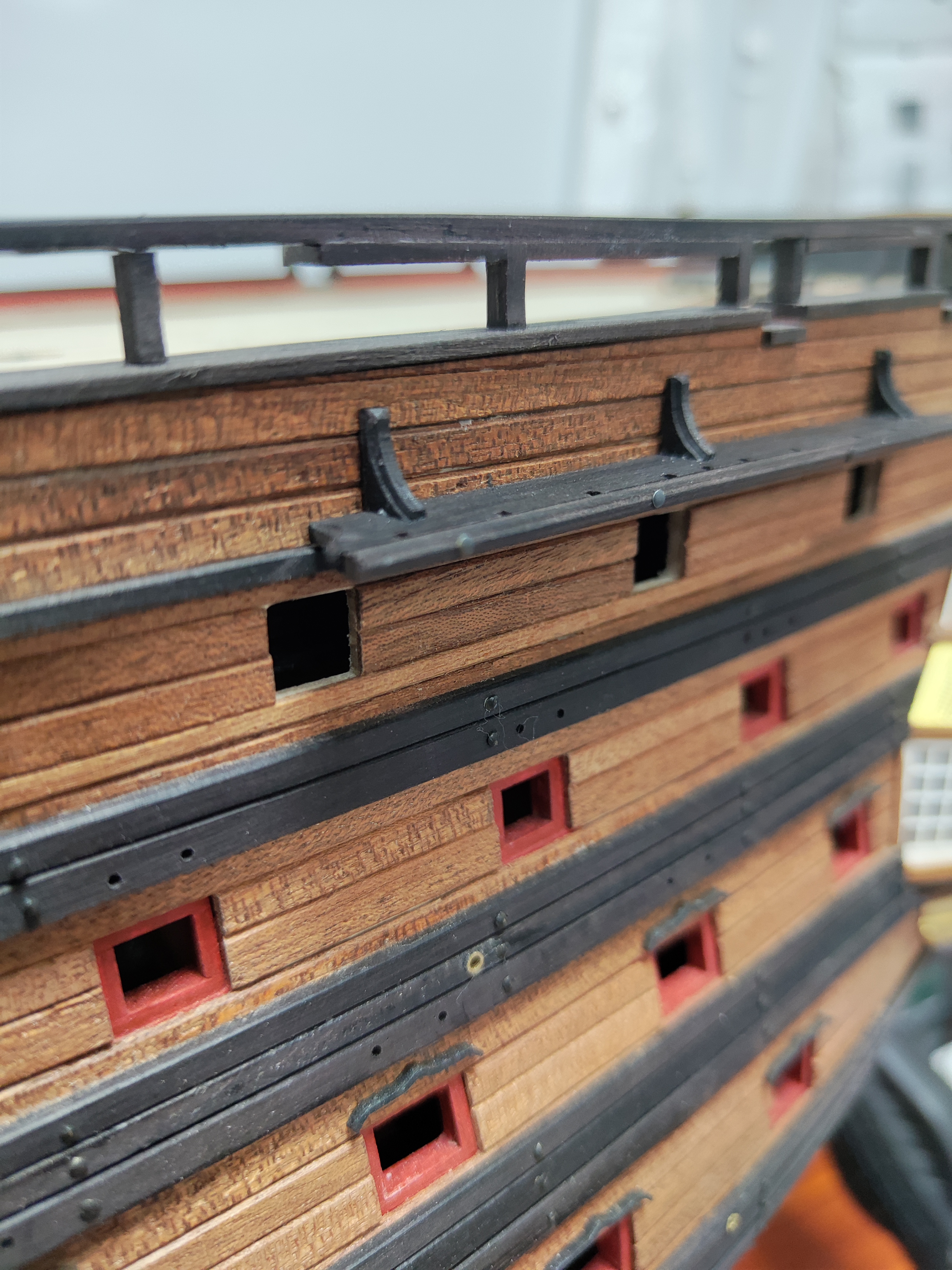

Добрый день всем, кто строит СТ. Установил все руслени. Те которые были в наборе использовал как шаблоны. Изготовил из черного граба. Вопрос ко всем , кто уже занимается такелажем на СТ. Есть ли на русленях рым болты, а если есть то где они расположены. В инструкции я что-то их на русленях не нашёл.

Добрый день PSP , посмотрел Ваши новые фото о Вашем корабле, впечатляет и красиво получается , по поводу руслени , которые крепятся на корпусе корабля , детали - круглые крепятся на русленях в пазах которые по бокам руслени сверлят и в пазу на цепочке крепятся и боковая планка приклеивается с боку и на них связывают такелаж - нитки связанные в канатики, таким способом на русленях и на моем корабле - Повелитель Морей - девушка лают такелаж , с уважением Юра
С уважением Юра

Я имел ввиду вот такие рым болты установленные на русленях как на фото. Есть ли такие на русленях СТ, как на бриге Меркурий.
