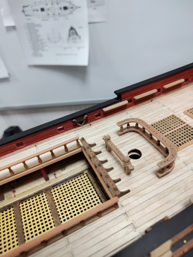

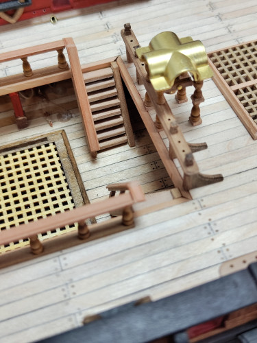

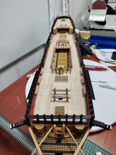

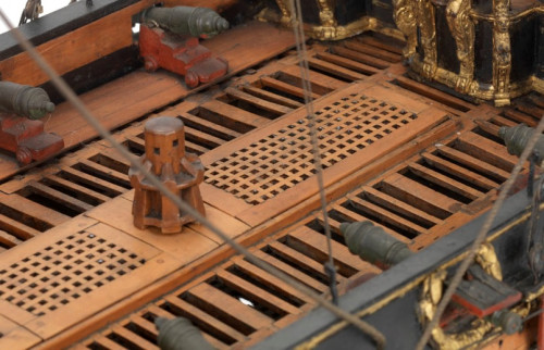

Всем добрый вечер! Начал изготовление палубного оборудования. Расставил на палубе для примерки.Все фанерные детали заменил на собственное изготовление, используя их как шаблоны.

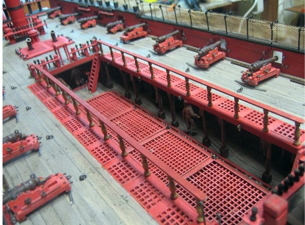

Сообщение керва » 21 мар 2024, 19:30
PSP писал(а): 21 мар 2024, 17:25
- Начал изготовление палубного оборудования. Расставил на палубе для примерки.
Сергей Павлович!
Палубное оборудование вашего корабля на высоте! Приятно посмотреть. Большое спасибо!
Позвольте сделать вам два замечания.

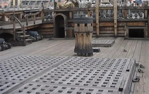

1 Рустерные решетки. Главные детали рустерных решеток - это рама , продольные и поперечные рейки.
При изготовлении рустеров по требований морской практики, продольные рейки укладываются с верху, а поперечные укладываются с низу...
2. Массивы планширей на перилах должны состыковываться обязательно на одном уровне. Это уже правила техники безопасности. В свежую погоду при спешке моряк держа руку на планшире может повредить её ударив о выступающую деталь трапа.

Сообщение Μιχαήλ Γ.Σ. » 21 мар 2024, 20:48
керва писал(а): 21 мар 2024, 19:30 ...
Массивы планширей на перилах должны состыковываться обязательно на одном уровне...
Планшири на перилах (в этом месте), это чистое творчество от коллеги PSP, на Тринидад их не было. Да и самих трапов должно быть четыре, а не два)

Сообщение PSP » 22 мар 2024, 04:49
Добрый день уважаемые коллеги! Все замечания правильные. Именно они и обогащают нас знаниями. По замечаниям.
Рустерные решётки буду переделывать. После приклейки перил и лестниц стыки будут на одном уровне. Лестниц изготовил две так как на опердеке приклеил рустерные решётки по ДеА, а устанавливать на них лестницу не буду. Насчет историчности Вы правы, у меня до неё очень далеко. Да на этом корабле делаю в силу своих знаний и картинкам коллег из интернета. Попутно вопрос как можно приобрести чертежи из РГАВМФ. У меня уже вызывают вопросы по такелажу.

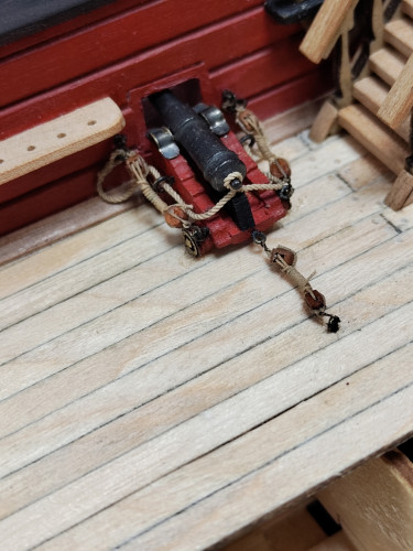

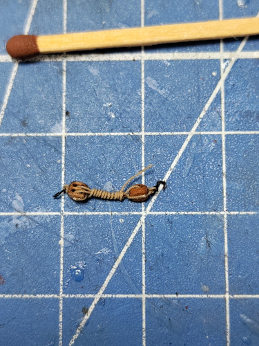

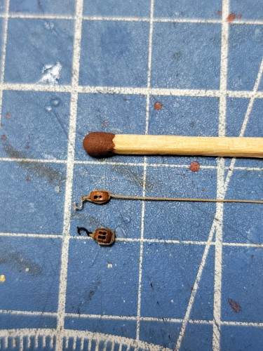

Начал устанавливать орудия на 4-ю орудийную палубу. Самое сложное здесь это пушечные тали, уж больно мелкие детали.

Сообщение керва » 28 мар 2024, 11:19
PSP писал(а): 28 мар 2024, 07:30 Начал устанавливать орудия на 4-ю орудийную палубу. Самое сложное здесь это пушечные тали, уж больно мелкие детали.
Здравствуйте Сергей Павлович!
Как понимаю перед вами два пути:
1. Осваивать покупку в интернет магазинах, в что крайне выигрывает эстетика, но увы страдает родной кошелек...
2. Осваивать собственное производство, учась у действительно уникальных международных Мастеров. В помощь посылаю вам ссылку:http://forum.modelsworld.ru/topic8008start90.html
Единственный совет. В принципе осваивать производство блоков удобней всего, именно тренируясь на пушечных талях. Они максимально мелкие, находятся в глубине корабля и огрехи, которые увы не избежны, зрителю будут не так заметны. Зритель прежде всего любит и умеет ( с чувством) разглядывать и восторгаться блоками такелажа на рангоуте вашего корабля... Удачи Вам и Здоровья!

Сообщение PSP » 28 мар 2024, 14:40
Спасибо Сергей Николаевич за совет. Да Вы правы, по идеи надо осваивать делать такте блоки самому. Ну я за это возьмусь, только если освою программу по 3D моделированию, чтобы изготавливать их на станочке ЧПУ. Такое желание у меня есть, но с освоением ПО дело идет туго. Видно сказывается возраст. Те технологии которые я смотрел всё же трудоемки.

Сообщение PSP » 28 мар 2024, 18:03
Сергей Николаевич, добрый вечер! Спасибо за информацию. Нет в описании толщины латуни. Если травили из листа 0,3 мм,то толщина блока 0.6 мм на диаметр 3 мм вполне нормально. Я вытачивал сам на маленьком токарном станке, который мне подарили при выходе на пенсию. Стоимость травлёного блока 5 руб я считаю это дешево, даже с учетом пересылки обойдется 10 руб, в мой регион взяв два комплета. Латунь в прутках например Ф5 мм и длиной 1 метр стоит не менее 1000 руб. Так что ещё раз спасибо, себе точно куплю и заодно сравню точеные и собранные из травленых деталей.

Сообщение керва » 29 мар 2024, 10:58
PSP писал(а): 28 мар 2024, 18:03 - Так что ещё раз спасибо, себе точно куплю и заодно ...
Сергей Павлович!
Рад помочь коллеге. Вполне согласен с вами. Обратите внимание и на коуши, гаки. Очень симпатичный корабельный шпиль, он, правда немного переразмерен, но думаю это будет не столь заметно на палубе модели...
