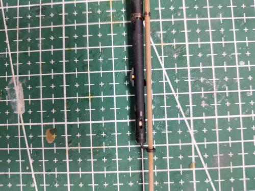

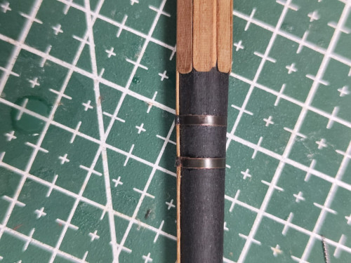

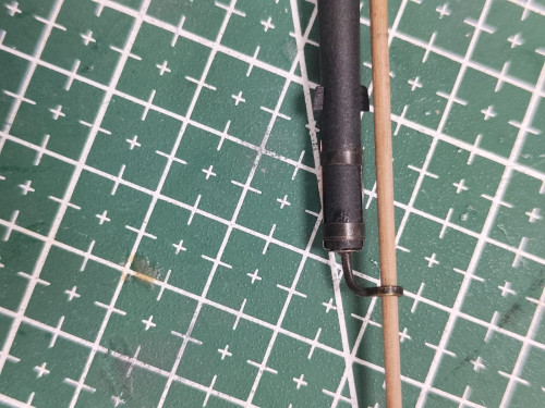

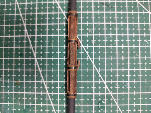

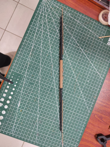

Сообщение PSP » 26 сен 2025, 16:04
Изготовил фока рей. Длину реи сделал по ДеА, остальные размеры взял из анатомии корабля Нельсона

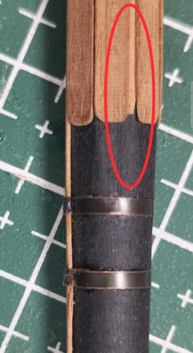

Сообщение Μιχαήλ Γ.Σ. » 28 сен 2025, 11:20
PSP писал(а): 26 сен 2025, 16:04 Изготовил фока рей...
А Вас не смущают эти огромные щели между рейками? Думаю, если бы рей изначально был сделан из восьмигранной заготовки этого можно было избежать) имхо
🛡️Μολών λαβέ⚔️
PSP
Сообщения: 208
Откуда: Новосибирск
Благодарил (а): 67 раз
Поблагодарили: 319 раз
Сообщение PSP » 29 сен 2025, 18:22
Переделывать уже не буду. Грани при фрезеровки получились не все одинаковые. Хоть и применяю делительную головку, но где то с технологией у меня не то. Одно успокаивает, что под парусом видно не будет.
С уважением ПСП.
Сообщения: 781
Благодарил (а): 156 раз
Поблагодарили: 503 раза
Сообщение Μιχαήλ Γ.Σ. » 30 сен 2025, 10:35
PSP писал(а): 29 сен 2025, 18:22 ...Грани при фрезеровки получились не все одинаковые. Хоть и применяю делительную головку...
Развейте мои сомнения, Сергей Павлович! Я правильно понял, чтобы получить восьмигранник Вы пользовались фрезером?..
Просто я был уверен, что это на круглую заготовку наклеены рейки, выглядит всё именно так... И если сделать их чутка пошире можно компенсировать эту щель.
Поясните, пожалуйста.
🛡️Μολών λαβέ⚔️
PSP
Сообщения: 208
Откуда: Новосибирск

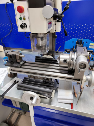

Сообщение PSP » 05 окт 2025, 13:43
Михаил, добрый день!
Место где наклеены рейки - восьмигранная. На фрезере у меня стоит делительная головка. Но грани получились немного не все одинаковые. Мне надо было рейки взять чуть разной ширины, не догадался. А потом смирился с этой щелью. Парусом закроется и видно не будет.
С уважением ПСП.
Сообщения: 781
Сообщение Μιχαήλ Γ.Σ. » 05 окт 2025, 22:56
М-да-а-а... Серьёзный аппарат...
Так Вы на нём вытачивали рей, а потом наклеили восемь реек по кругу?
🛡️Μολών λαβέ⚔️
PSP
Сообщения: 208
Откуда: Новосибирск
Сообщение PSP » 06 окт 2025, 05:49
Михаил, доброе утро!
Брал уже готовую круглую заготовку, в середине фрезеровал восемь граней, потом на токарнике доводил края до нужного диаметра.
С уважением ПСП.

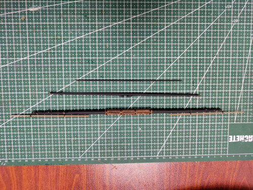

Сообщение PSP » 06 окт 2025, 06:22
Сделал оставшиеся реи фок мачты. Теперь оснащении их блоками.

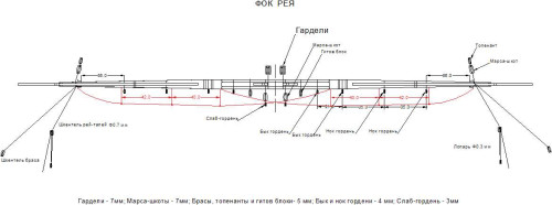

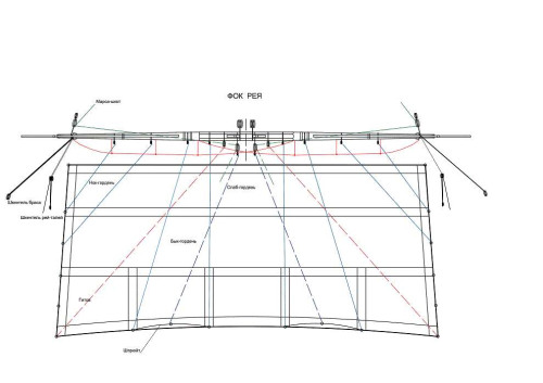

Сообщение PSP » 10 окт 2025, 15:09
Разбирался и начертил какие блоки и где устанавливать на фок-реи и как примерно пойдут канаты по ним с учетом подвязки их к парусу.Возможно и не все правильно.
