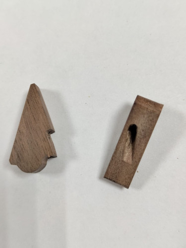

Изготовил шкуны для лап якоря.

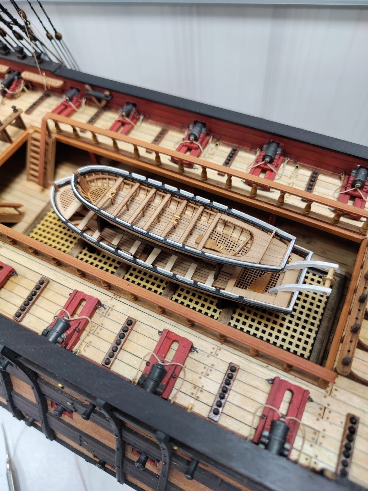

Закончил изготовление шлюпок. Баркас и полубаркас от ф. Фальконет на шкафут. На шлюпбалку в корме китайский пинас. От варианта предложенного ДеА отказался, корявые у меня получились.

Поздравляю, Сергей Павлович!
Если позволите, по первой вашей фотографии... на мой скромный взгляд, было бы лучше, если бы все плавсредства были из груши, сапеле выглядит грубовато, всё же.
А по второму фото хотел сказать, что никогда раньше не встречал, чтобы кранцы первых выстрелов были поперёк палубы... Надеюсь никто не споткнётся об них в суматохе боя)

Михаил, Добрый день!
Насчет груши согласен, если подберу на шлюпбалку что-то из груши, заменю обязательно. Насчет расположения ядер поперек палубу, сделал по ДеА не вдаваясь как было на самом деле.
Насчет замечаний спасибо, проштудирую данный вопрос обязательно.

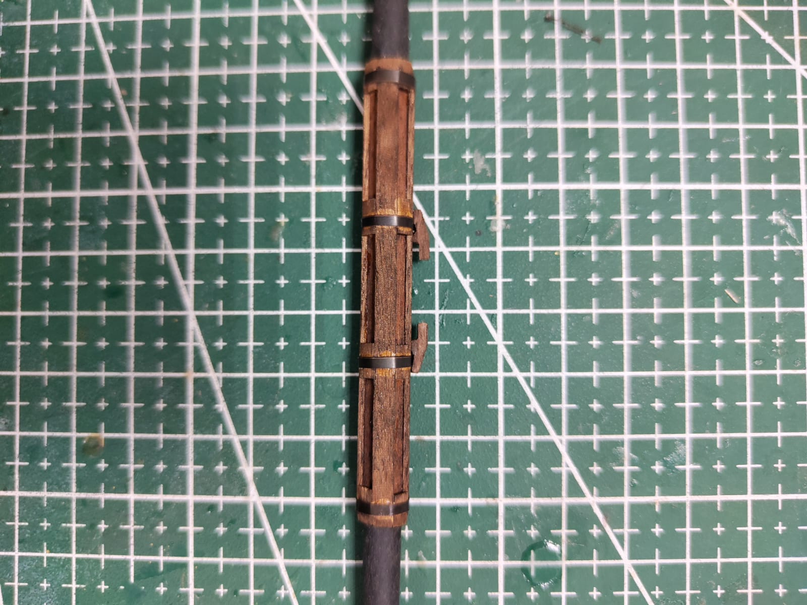

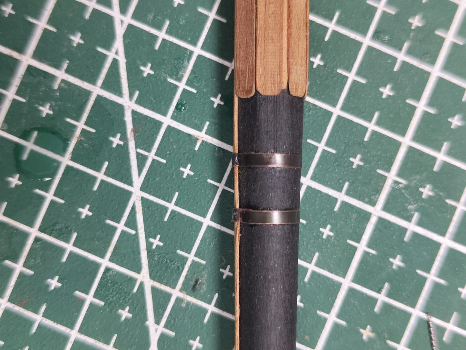

Изготовил фока рей. Длину реи сделал по ДеА, остальные размеры взял из анатомии корабля Нельсона

А Вас не смущают эти огромные щели между рейками? Думаю, если бы рей изначально был сделан из восьмигранной заготовки этого можно было избежать) имхо

Переделывать уже не буду. Грани при фрезеровки получились не все одинаковые. Хоть и применяю делительную головку, но где то с технологией у меня не то. Одно успокаивает, что под парусом видно не будет.

PSP писал(а): 29 сен 2025, 18:22 ...Грани при фрезеровки получились не все одинаковые. Хоть и применяю делительную головку...
Развейте мои сомнения, Сергей Павлович! Я правильно понял, чтобы получить восьмигранник Вы пользовались фрезером?..
Просто я был уверен, что это на круглую заготовку наклеены рейки, выглядит всё именно так... И если сделать их чутка пошире можно компенсировать эту щель.
Поясните, пожалуйста.

Место где наклеены рейки - восьмигранная. На фрезере у меня стоит делительная головка. Но грани получились немного не все одинаковые. Мне надо было рейки взять чуть разной ширины, не догадался. А потом смирился с этой щелью. Парусом закроется и видно не будет.

Брал уже готовую круглую заготовку, в середине фрезеровал восемь граней, потом на токарнике доводил края до нужного диаметра.

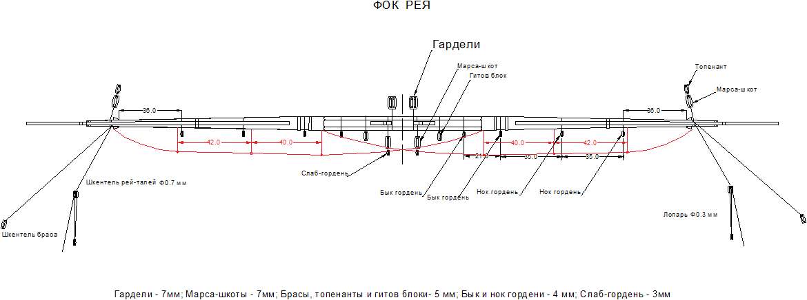

Разбирался и начертил какие блоки и где устанавливать на фок-реи и как примерно пойдут канаты по ним с учетом подвязки их к парусу.Возможно и не все правильно.
