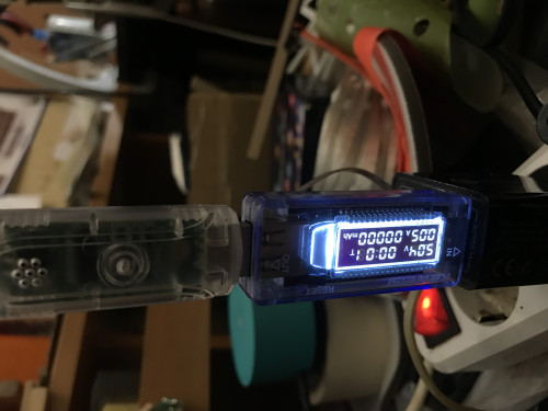

Вы не так поняли. Не подойдёт быстрая зарядка от телефона потому что она выдаёт от 9 до 12 вольт, а вот обычная от телефона, которая не поддерживает быструю зарядку подойдёт на ура - у неё как и на выходе USB компа 5 вольт и около 2 ампер тока и этого достаточно для безопасной зарядки. Кстати можно просто от порта компа заряжать, только одновременно не работать - спалить порт можно.
А ещё есть такой девайс как например на фото. Он ставится между зарядным и проводом зарядки. Показывает напряжение и ток. Есть попроще и подешевле, но со своей обязанностью справляется.
Гвозди которые с шляпкой по моему крупноваты для вашего масштаба. Я их покупал для 48 масштаба, но и там они крупноваты.
В настоящее время он показывает напряжение 5 вольт и потребляемый ток 5 миллиампер.

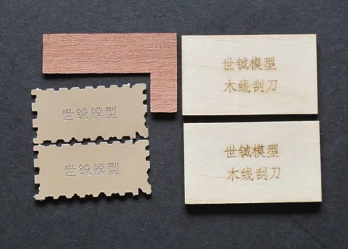

Ну почему же нет. Есть и на Али. Вбейте в поиск «фигурная цикля» и получите ссылку на едва ли не единственный сайт, который продаёт многое для судомоделизм - ZJ CN Model co., LTD
Но это единственный сайт где я его нашёл. Надо сказать сайт не из дешёвых, и цикля стоит не так дёшево.
https://m.aliexpress.ru/item/4000243382 ... 0988360502
