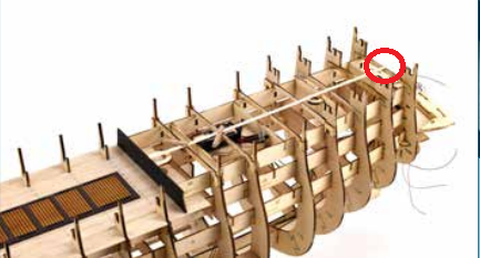

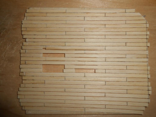

Сообщение Павлюк Виктор Вячеславович » 15 июл 2022, 15:07

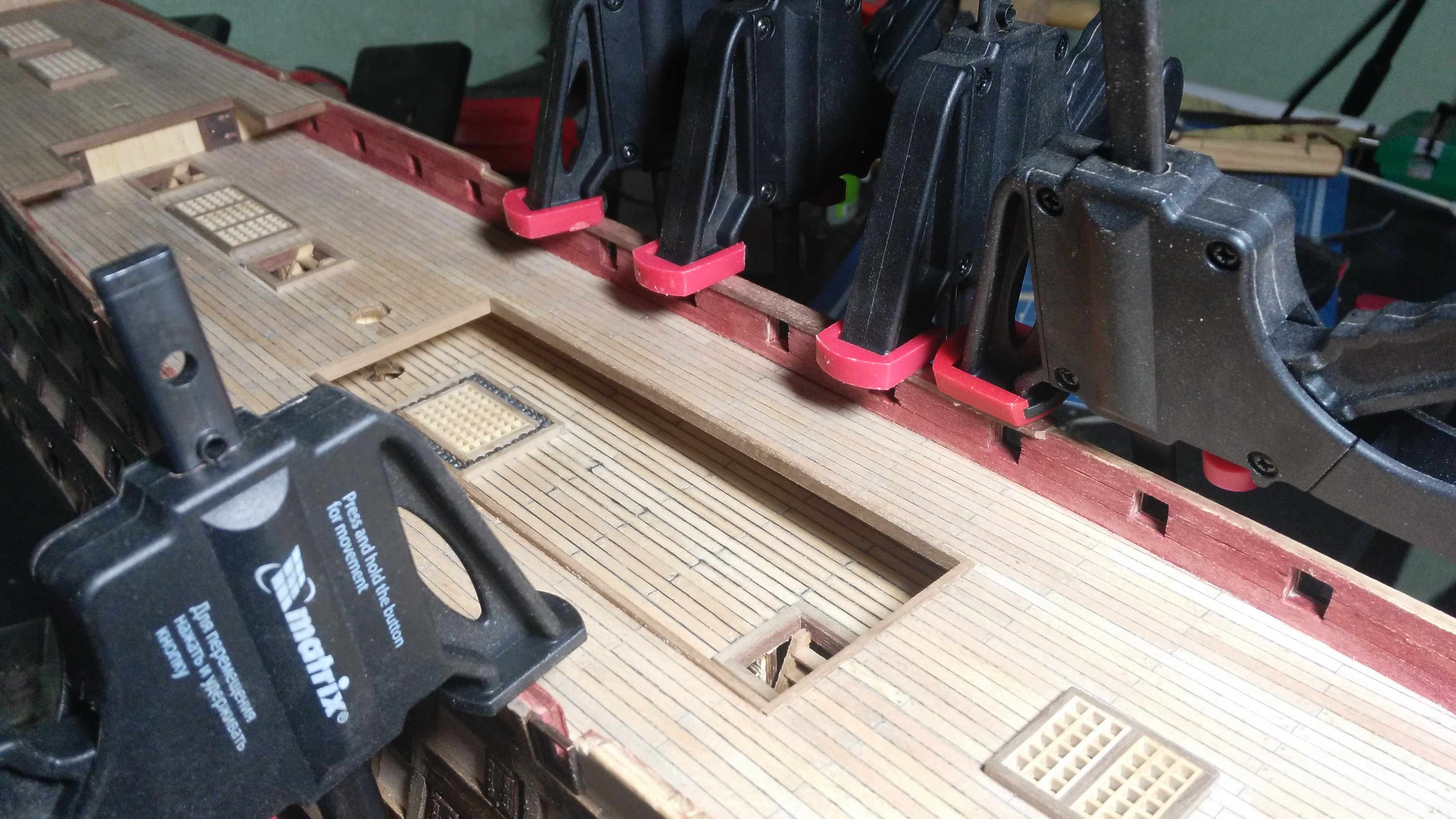

Сегодня при сборке сталкнулся с такой проблемой, когда начал клеить вторую палубу, рейка не ложится на последний бимс. Она буквально касается его. Решил нарастить бимс и приклеить. Весь каркас собирался без проблем на стапеле. В дальнейшем я думаю горе хапну. как думаете эти 2-3 мм в дальнейшем помешают сборки?
Сообщения: 859
Сообщение Μιχαήλ Γ.Σ. » 15 июл 2022, 16:07
Павлюк Виктор Вячеславович писал(а): ↑15 июл 2022, 15:07 ... В дальнейшем я думаю горе хапну. как думаете эти 2-3 мм в дальнейшем помешают сборки?
Эта часть палубы не будет просматриваться на модели.
Но если Вас это беспокоит можно же и до края бимса кусочки вклеить, если я правильно понял вашу проблему.

Сообщение Павлюк Виктор Вячеславович » 15 июл 2022, 17:02
Μιχαήλ Γ.Σ.(InTempo) писал(а): ↑15 июл 2022, 16:07
Вы правильно поняли, я так и сделал, пустоты которые образовались при склейки палубы в корме и заполнил кусочками реек 3 мм.

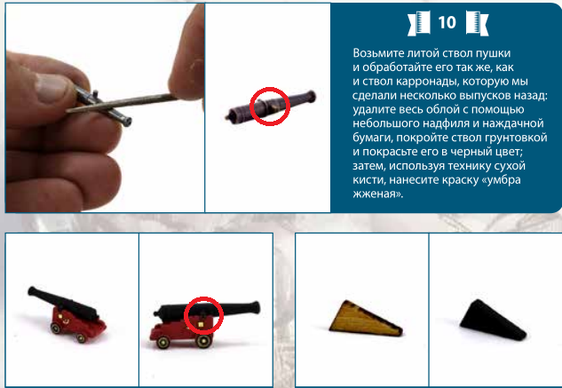

Сегодня продолжил собирать пушки типа F и при сборке обнаружил для себя косяк. По началу я подумал, что клин я буду выставлять по шаблону (т. е. сделал одну пушку, и в таком же ритме делать остальные пушки) Но при установке обнаружил, что все пушки смотрят по разному относительно вертикальной оси. Осмотрев внимательно стволы (взял 2 пушки) обнаружил, что цапфа на одной пушке расположена по оси ствола, а на другой выше оси.Оказывается осмотрев все имеющиеся на данный момент пушки имеют разное расположение цапф относительно оси. Теперь приходится под каждый ствол индивидуально подгонять клин. Будте внимательны!

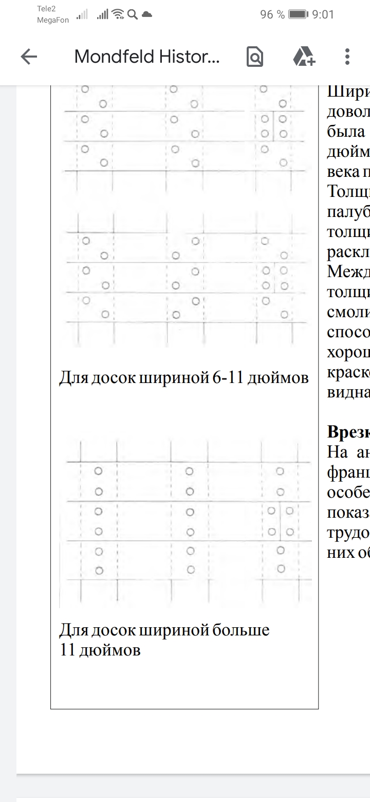

Вопрос про настил палубы, кто как делал? В частности интересует канапатка и гвоздевание,, если можно фото пожалуйста.
А то журнальная версия, наресовать нагели карандашей, да ещё и не на каждом бимсе как то не айс.

Разве доска не должна прибиваться к каждому бимсу? На два нагеля по диагонали? В журнале только стыки прибиты! Да и отпечаток карандаша тоже не по масштабу, хочу просверлить сверлом 0.5 и затереть шпаклевкой. Может кто пробывал вот и советуюсь.
И вообще откланение от масштаба можно допускать, главное чтоб смотрелось!

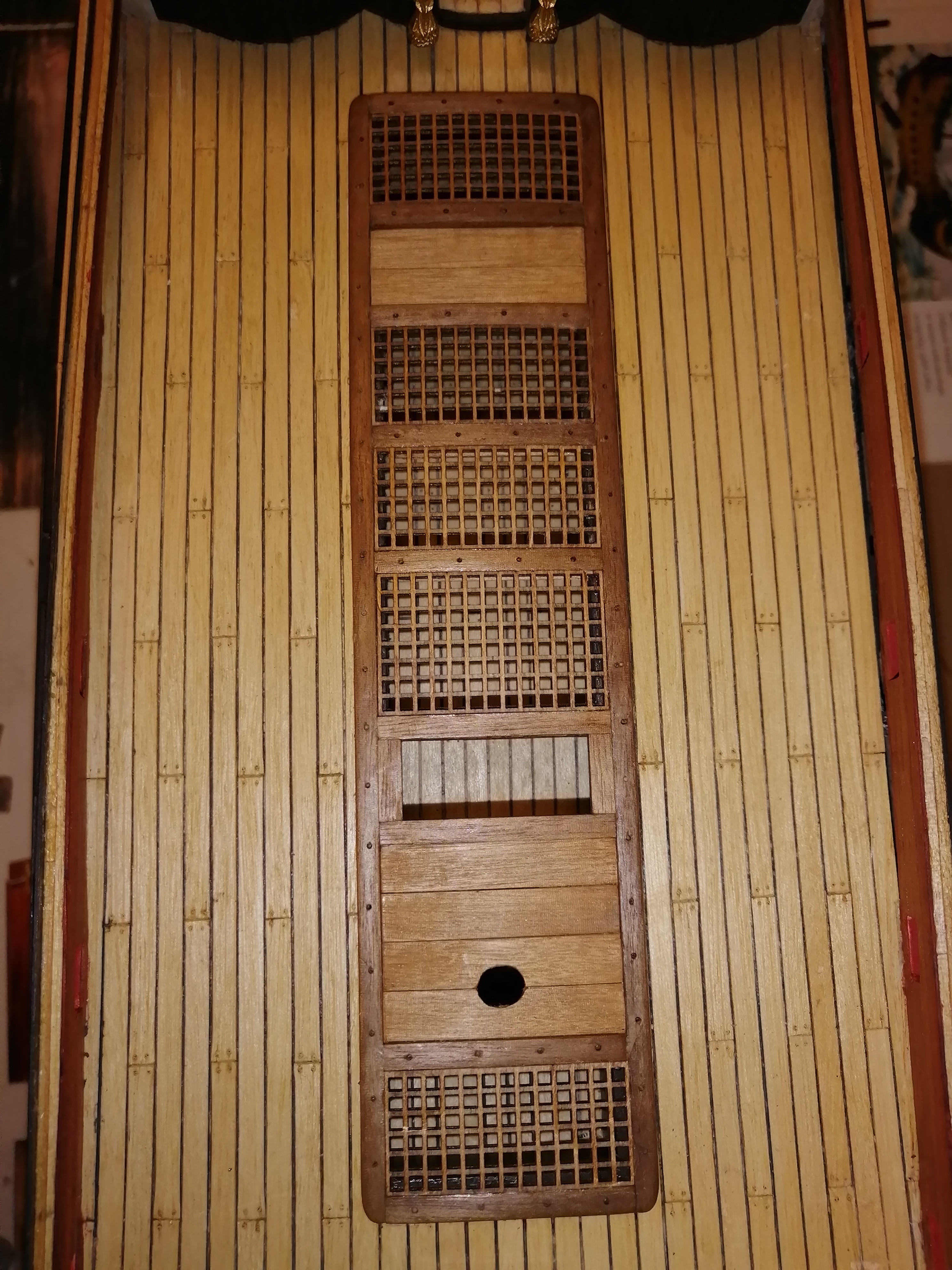

Сообщение AZET » 23 июл 2022, 22:38
sersir писал(а): ↑22 июл 2022, 19:20 ...имитацию можно сделать двух видов..бумага черная для художников приклеивается с торца а потом приклеивается между реек..потом зачищается.
...нагели сверлр 0,5 зубочистка в тушь и в отверсие...

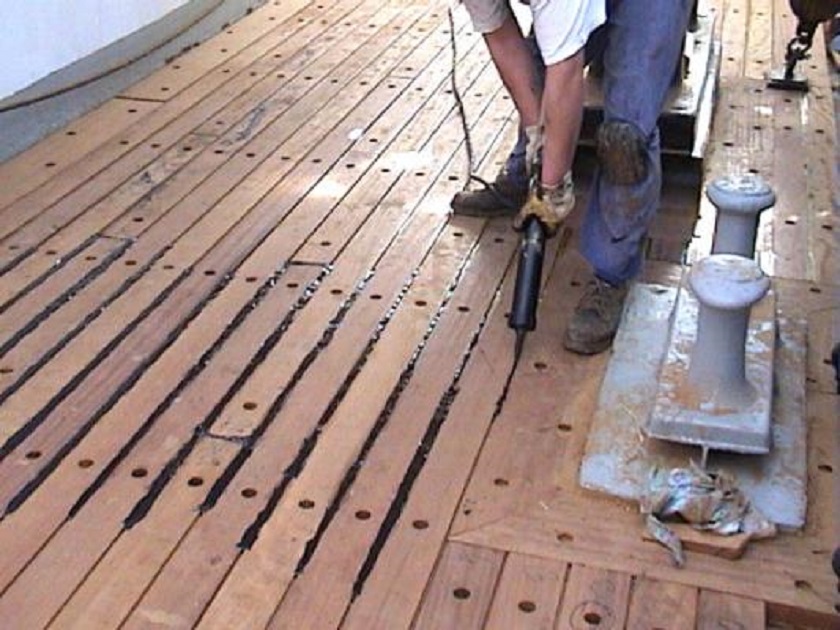

Зачем в тушь? Гвоздь железный, а заглушка деревянная. Красить не надо. На настоящей палубе гвозди утапливаются и их закрывают деревянной заглушкой.

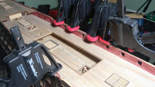

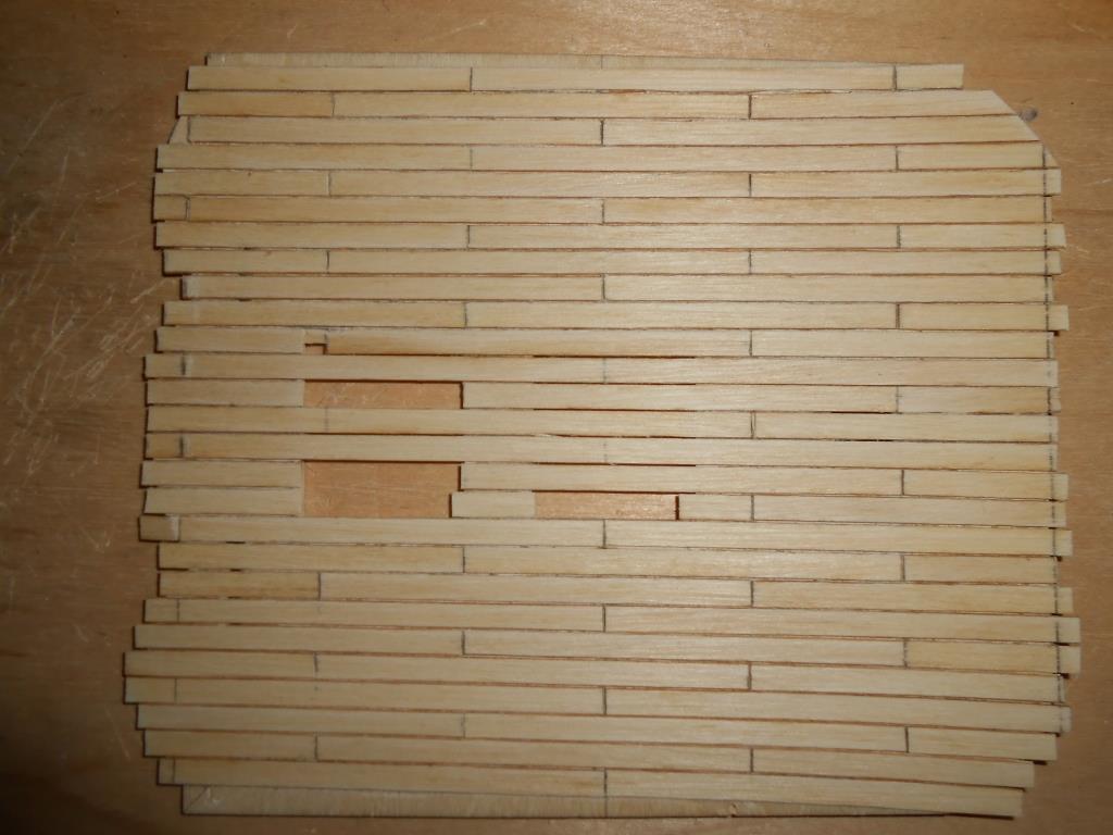

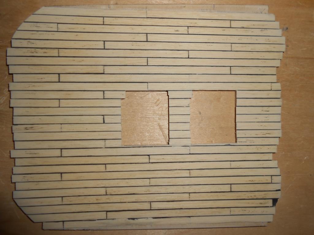

Для тех кто первый раз будет делать палубную расшивку.
Способов несколько, но для начала нужно на "кошках" пробовать, каждому подходит разный метод.
Ещё есть способ проклейки чёрной нитки между планок. Многим нравится именно этот. Если рейки клеятся без основы, на бимсы, то бумага и нить - саме оно.
Мне больше подходит крашеная основа в чёрный цвет и расшивка модельным ножом.
На втором фото.
Материал граб 0,5 мм, основа фанера травлёная чёрной морилкой. Раскладка в три доски, ширина 4мм. Длинна рейки 68мм(соответствие м87), масло в один слой без шлифовки. Нагели имитировал зубочистками бамбук, только стыки реек, считаю достаточно для этого масштаба(или от лени). Многие используют берёзовые зубочистки. На торце бамбука видны микроскопические отверстия. Но бамбук легче в обработке.
Первое фото.
Планки 0,4мм берёза - расшивка карандаш, имитация нагелей то же. Для нутрянки - самое оно, их практически не видно.

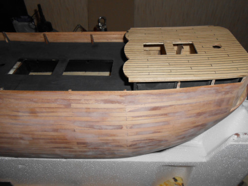

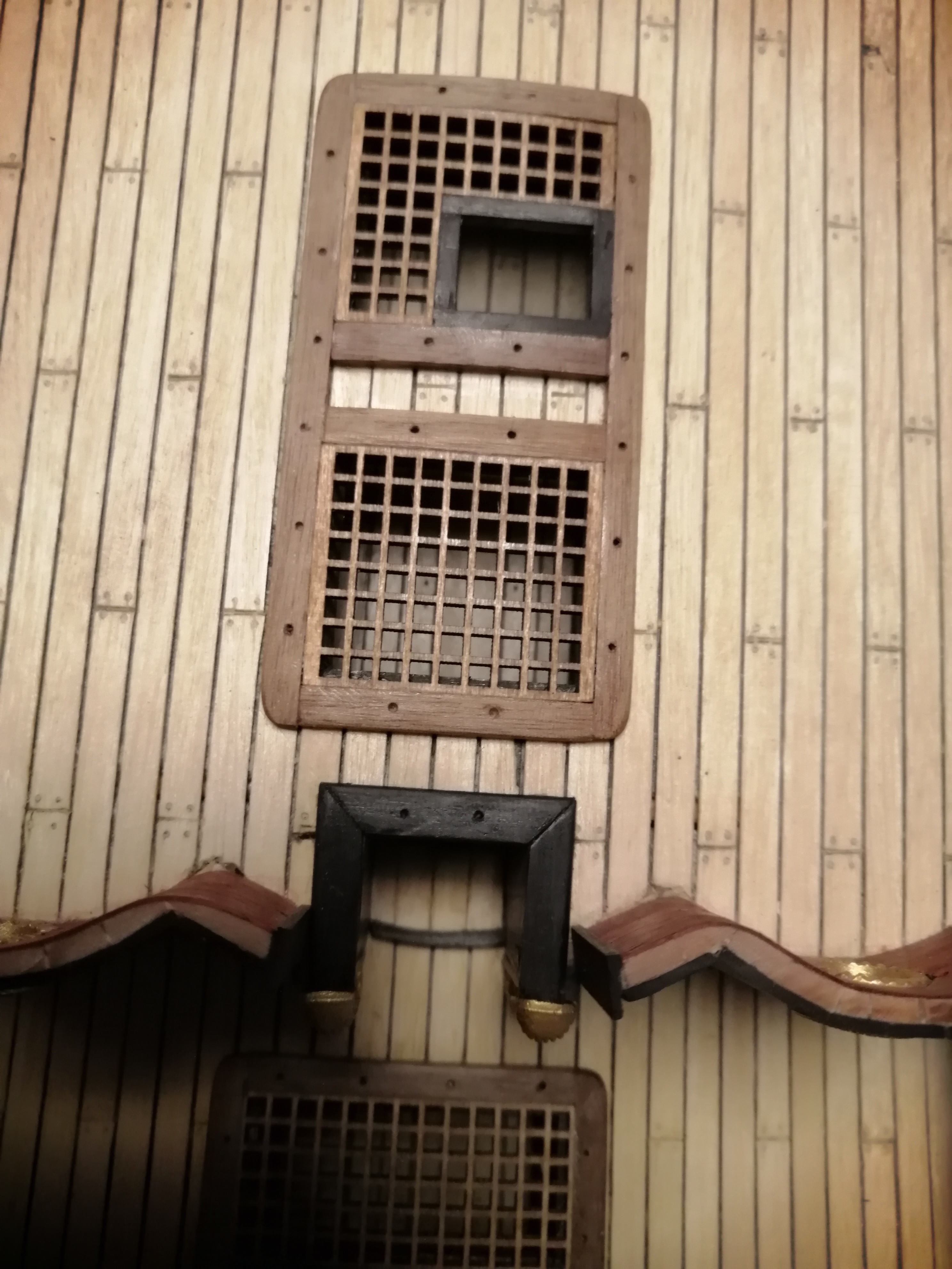

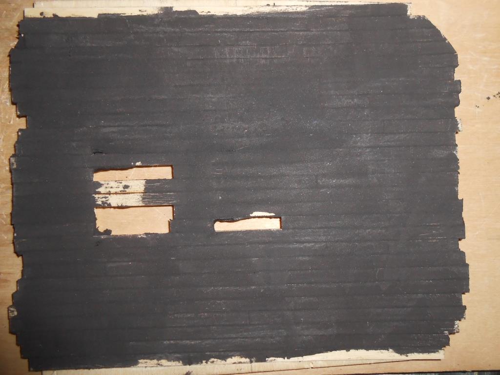

Сообщение AZET » 23 июл 2022, 23:00
Александр Николаевич Борисов писал(а): ↑22 июл 2022, 08:30 ...хочу просверлить сверлом 0.5 и затереть шпаклевкой. Может кто пробовал вот и советуюсь.
И вообще отклонение от масштаба можно допускать, главное чтоб смотрелось!
Эх! Шпатлёвка. Но если делать имитацию старой палубы(замученной), то вот результат. Не знаю, по мне, так на любителя.
"Кошка" на фото. Тут глубина шлифовки зависит от желаемого остатка шпатлёвки.
Целая куча палубных мелочей и дельных вещей, у нас будет не в масштабе. Пример - блоки.
Сообщение AZET » 23 июл 2022, 23:24

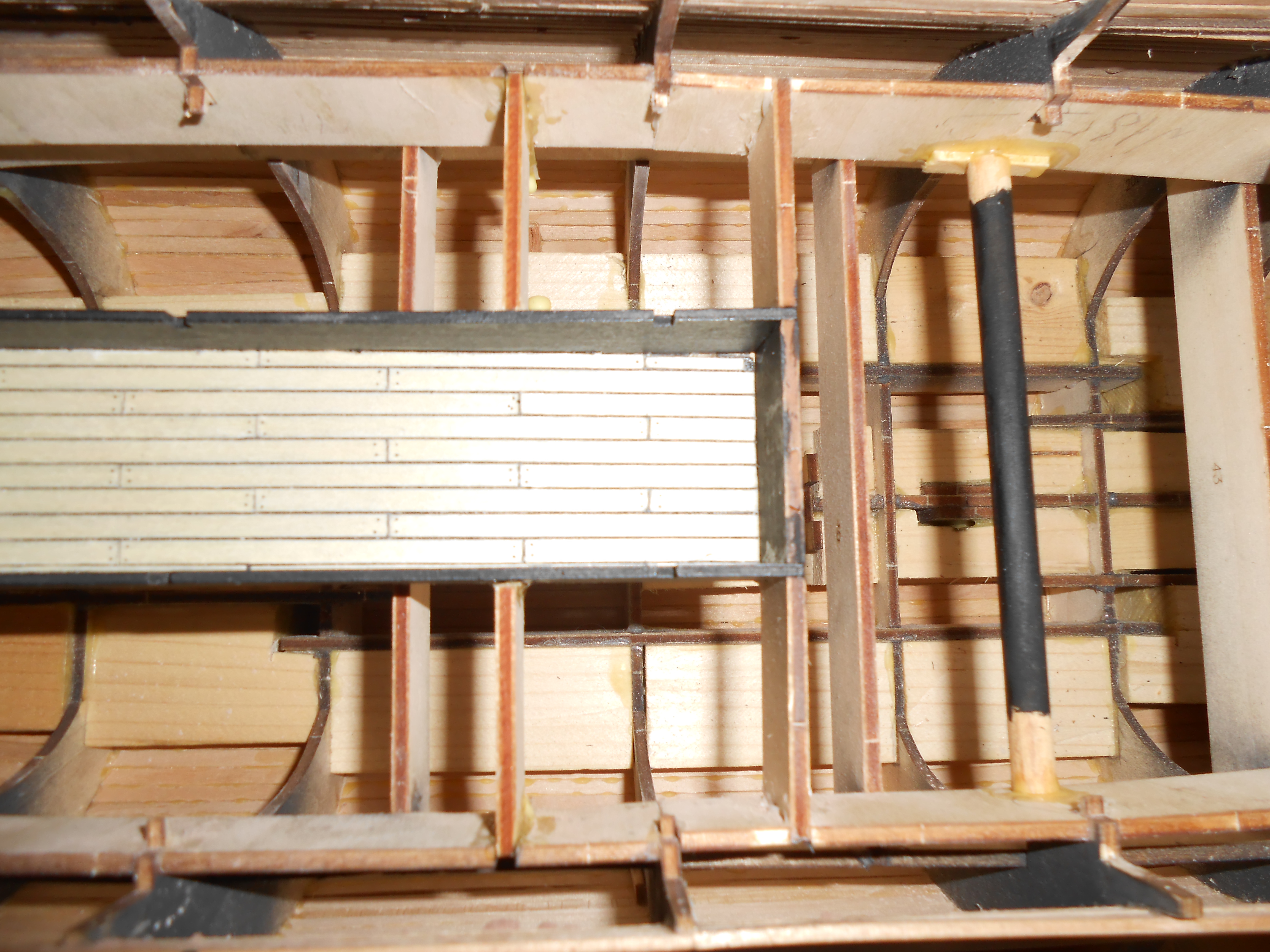

Что бы, кто то чего, не подумал. Теперь палуба выглядит так.

Сообщение Александр Николаевич Борисов » 24 июл 2022, 11:43
Всем добрый день!
Прав ли я в своих расчётах?
1дюйм=2,54мм
У нас доска 4мм, значит:
4*84=336мм=33.6см=13.2дюйма
Теперь про нагели книгах пишут размер 1.5-2дюйма то есть 3.8-5см, хочу сверлить
Отверстее 0.5мм получается 0.5*84=42мм=4.2см а значит в масштаб укладоваюсь.
Вопрос:
Кто знает каким методом на сантисиме укладовались палубные доски?

Интересно, почему вы считаете от приложенных к набору реек? Может правильно будет 8,54"?
Удобно сверлить сверлом 0,5мм или 0,4мм. Но зубочистки лучше точить и ставить внатяг без клея. А нужно ли делать полную имитацию по бимсам?
