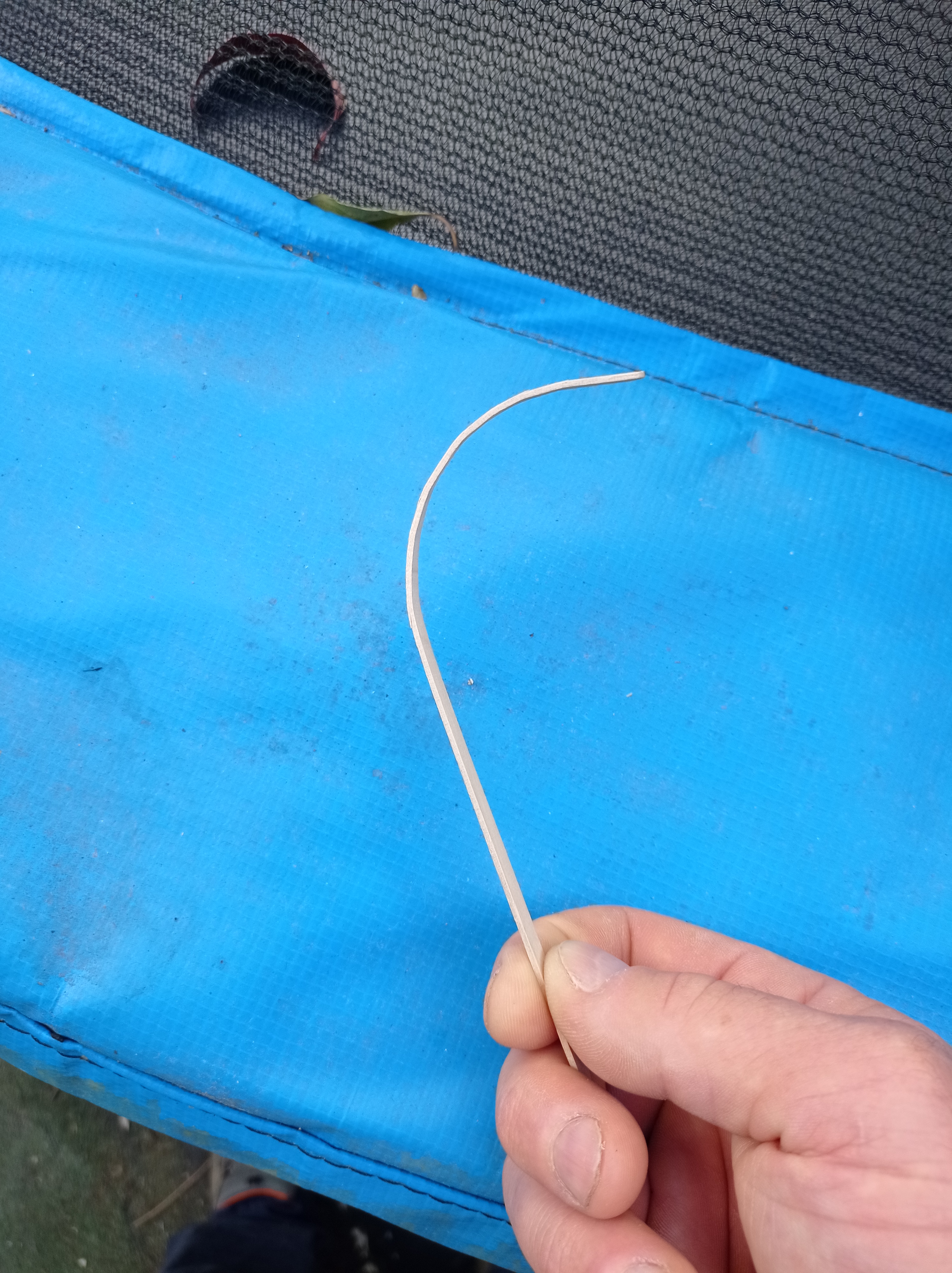

Сообщение Shuriksun » 26 ноя 2022, 02:13
Александр Николаевич Борисов писал(а): ↑25 ноя 2022, 08:12 А с запахом что делать? Реек гнутых сотни надо, а на улице зима😃
Я жидкость для чернения самодельную мешал(всего минут 10), потом час проветривал.
Александр Николаевич, провёл специально опыт:
Окунул планку в нашатырь, положил на улице и пошел с собакиным гулять.
Пришёл, этапах ушёл полностью!
Планка оказалась не достаточно мягкой, но пальцами я загогульку сделал не напрягаясь.
Так что если планки за окно выставлять, запах уходит, а мягкость остаётся.
Правда, тут стоит учесть, что после планка становится очень хрупкой. Надо сразу по месту прилаживать.

керва писал(а): ↑26 ноя 2022, 11:37 Все же лучше всего каждую планку обшивки загибать размачивая в воде или обрабатывая паром, но вот в таком конкретном случае "загогульку" хорошо загибать с большой точностью подгоняя по месту не пальцами, а вот этим инструментом...
Сергей Николаевич, если я не ошибаюсь, этот инструмент "надкусывает" планку с одной стороны
Никогда в живую не видел, не трогал и не пробовал, по моему, ДеА продавал пластмассовую версию такого инструмента.
Если честно, я бы лучше на круглой болванке размягчённую (паром, водой , нашатырем...) планку выгнул, как надо.
Своим экспериментом я просто хотел показать, что нашатырь не так уж и страшен. Эту загогулину, я выгнул просто так, секунд за двадцать, сейчас она на верстаке валяется.
Подгонять под конкретное место дело совсем другое, там надо не торопясь, по тихоньку, вдумчиво всё это делать...

А Вы попробуйте намазать нашатырём, минут через пять (может чуть больше) рейка станет мягкой, приладьте ее на место, зафиксируйте и подождите, пока не высохнет. Потом, гнутую, уже приклеивание.
Конечно лучше всё на улице. Возьмите стеклянную бутылку(лучше с длинным, узким горлом), налейте туда аммиак, поставьте её в обычный прозрачный пакет(без ручек), вставьте планки, минут на десять. желательно ставить столько, что бы использовать за один раз(когда высохнут, задубеют и после повторного вымачивания полопаются на изгибах). Если вся рейка не помещается целиком, просто переверните и повторите. Заткните плотно горло бутылки пакетом, это уберёт запах и выветривание жижки. Лучший эффект не более 60 - 70 штук, потом менять на новый аммиак. Для просушки выкладывайте на крафт картон(коробки), но сначала прополосните в воде. Старайтесь не использовать слишком влажные рейки, при высыхании на корпусе усохнут и появятся щели. Аммиак покупайте в хозмагах, не в аптеке, тупо дешевле. Лучше конечно 25%, но его не достать сейчас, подойдёт и 10%. Пробки от шампанского и винных бутылок не подходят для закупорки и хранения, под винтовую пробку вставляйте кусочек целлофана, нашатырь летучий - гад.
