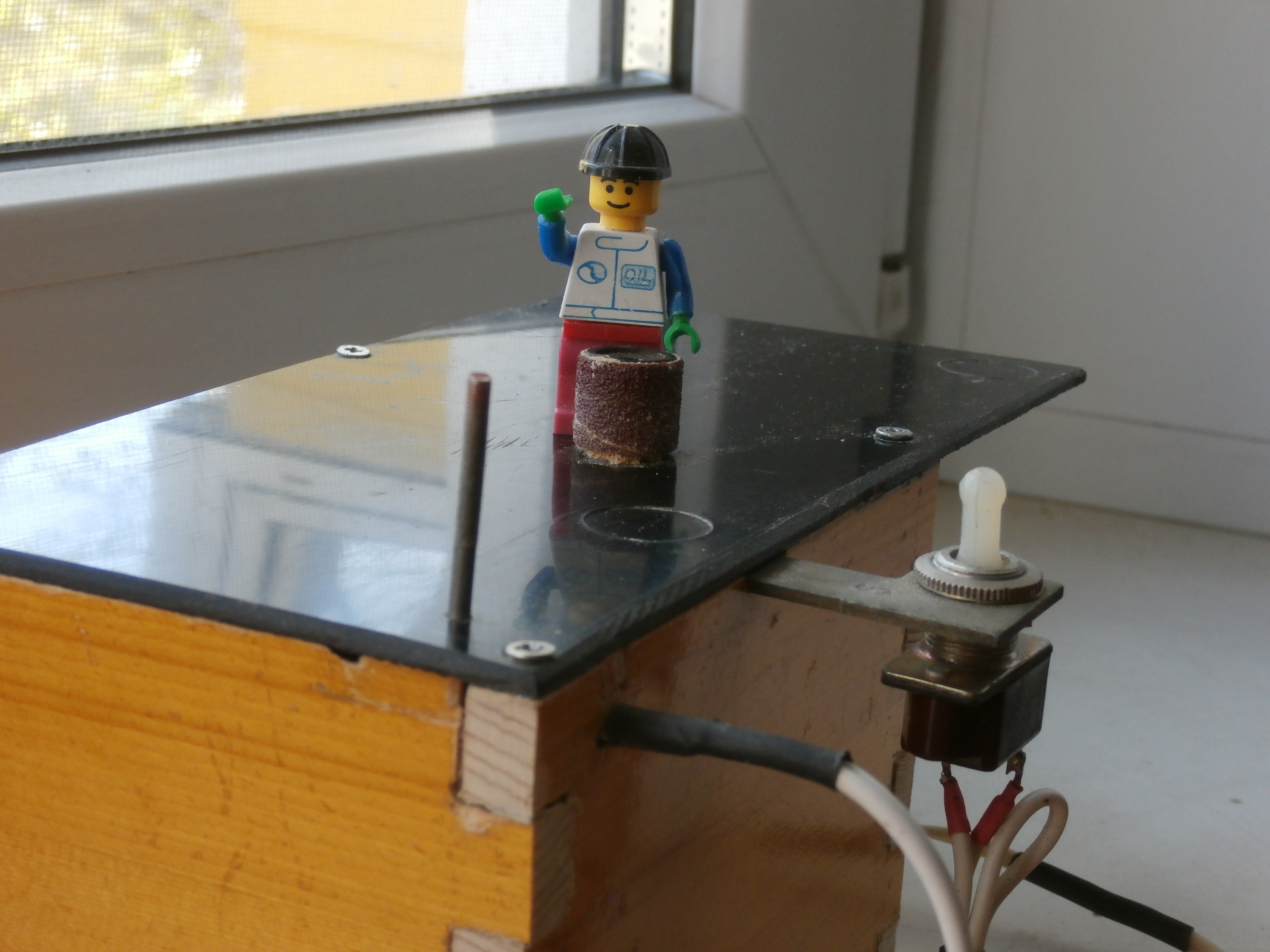

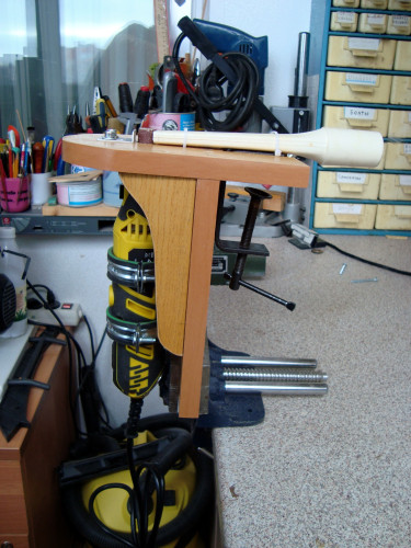

На днях получил письмо в личку.Старый мой товарищ поделился своей новой приспособой. Я надеюсь, что он не будет обижаться, если я помещу его самоделку на нашу веточку, возможно идея Игоря кому либо из наших судомоделистов понравится! Как я понимаю : Белая пластиковая деталь на предметном столике - это сопло для подключения к устройству домашнего пылесоса.Вот что он мне пишет:
"Здравствуйте, Сергей Николаевич! Представляю законченную версию шлиф-рейсмуса.
Сегодня завершил сборку и опробовал в работе. Работает идеально, без остановок на частоте 11 тыс оборотов. Снимает слой 1мм. как по маслу.
Нравится и сам внешний вид. В общем, я доволен! Желаю всех благ, Игорь."

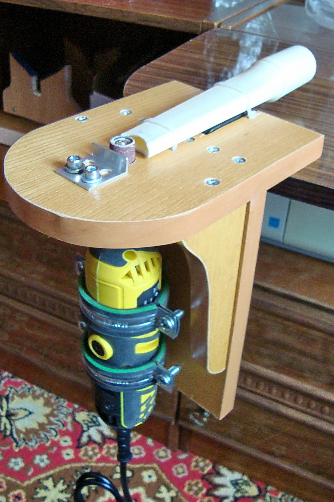

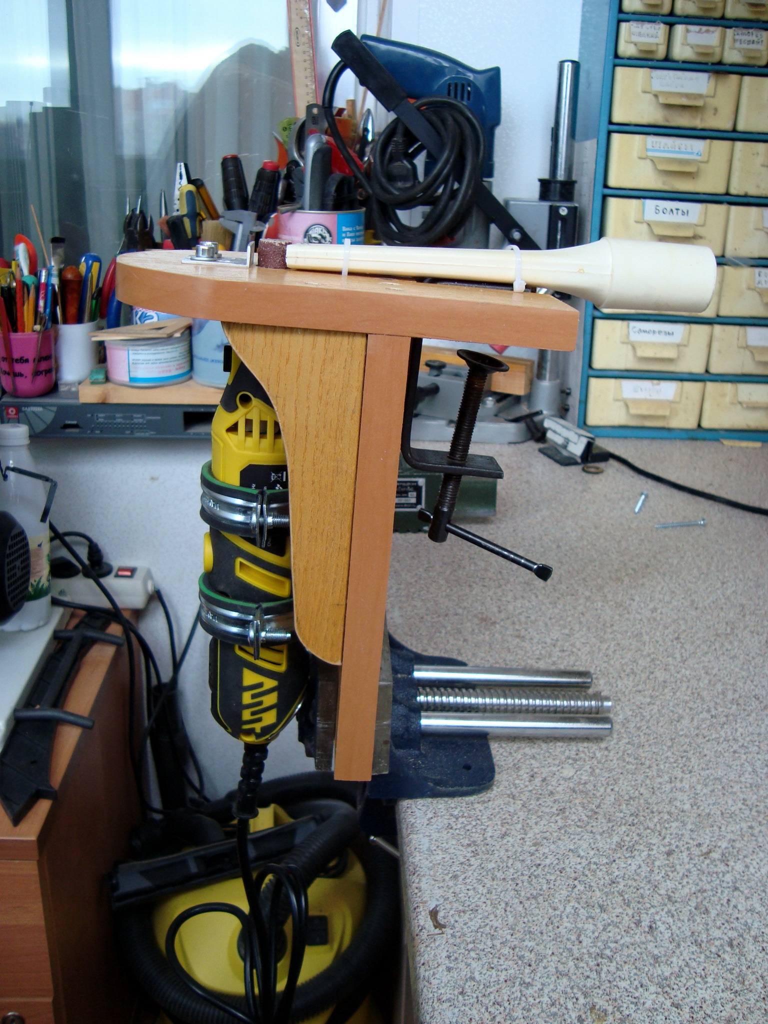

Re: Ручной инструмент, приспособления,станки для успешного строительства модели Сантисима Тринидад
За основу взят ручной торцевой фрезер и станина к нему (уже было)Алексей Владиславович Пономарёв писал(а): ↑20 апр 2023, 18:35 Не совсем понял что за основу станины взято, и на чем закреплена бобышка с наждачной которой рейки вышлифовываются
Во фрезер поставил шлифовальный цилиндр вместо фрезы
Сбоку я просто струбцинами притянул уголок.
реечка пропихивается между цилиндром и уголком.
Регулируется сейчас всё это сейчас модельным молоточком.
в последствии сделаю более удобную систему регулировки (винтом) а сейчас - лёгким молоточком можно добиться шага 0,05мм.
Мне просто срочно надо было: модель стоит, руки чешутся, трубы горят, а работа не идёт
Хочу борта сделать поаккуратнее, для этого нужны рейки 1,5х0,5 мм.
Вот и колдую.
Да, Сергей Николаевич, хотел сделать так же, Ваш вариант покомпатнее, да и мощьность у моего фрезера великовата. Я поставил на минимум, и то многовато.керва писал(а): ↑21 апр 2023, 00:46 Здравствуйте уважаемые коллеги!
Но у меня бор машинка с тросом, не хотел, чтобы он изнашивался, ещё одну покупать только для того, чтобы сделать рейсмус жаба задушила (лучше цикли куплю - они всегда нужны!), пришлось пользоваться тем, что есть.
Но в принципе идея очень полезная, почему и поделился.
Единственное, система регулировки на рейсмусе Вашего товарища так же требует доработки - если вместо уголка поставить швеллер, и регулировочый винт, можно было бы регулировать толщину до сотой мм одним поворотом отвёртки. (что я и хочу сделать, а на Вашей версии это делается ещё проще.
Но Ваша фотография навела на идею, как упростить то, что я сделать хочу, большое Вам спасибо!

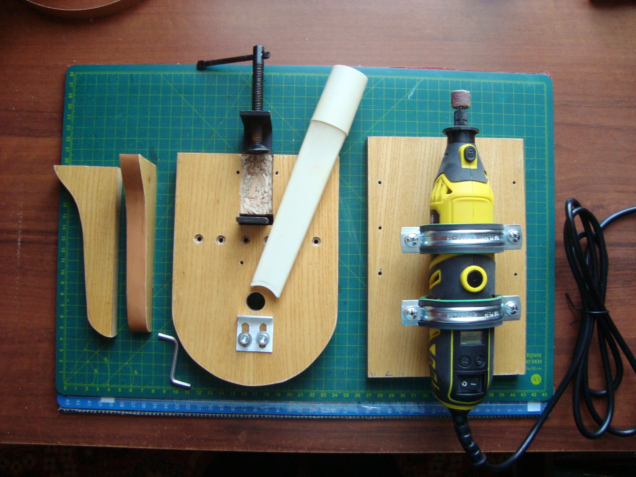

Здравствуйте Александр Владимирович!
О чужой конструкции что либо я добавить в посте не в силах. Это право автора. Но устройство Игоря мне очень нравится! Устройство простое, легко монтируемое, не занимает у хозяина много места в его закромах!
- Дело в том, что над своим приспособлением (рейсмус) я задумывался очень давно. У меня давно созревала детская мечта. Создать на своем письменном столе, как бы миниатюрный даже скажем игрушечный деревообрабатывающий заводик. Всё это должно уместиться на толстом листе фанеры. Где бы были и миниатюрный сверлильный станок, максимального сверления сверлом до 3 мм. Отрезной станочек с диском микроциркулярки с системой координат для обрезания рейки под нужным углом, тот же рейсмус и микро наждачек. Нет! задача моего заводика не враспускании бревна на доски. Его функция намного проще, он мне нужен как помощник при работе во время строительства модели. Аккуратно отрезать реечку нужной длины, подправить сверло, просверлить деталь модели, подшлифовать и подогнать по толщине нужную сейчас в данный момент планку... Самое сложное - Разместить все это! Ведь станочки не должны занимать много места! И главное - они не должны отнимать у модели на столе столь необходимого - главного рабочего пространства у самой модели. О своих изысканиях и создании своего рейсмуса я писал здесь: viewtopic.php?f=100&t=252&start=475. Станочек получился вполне работоспособным, но в принципе он довольно сложен из за использовании лентопротяжного механизма от кассетного магнитофона и довольно слабый, но со своей функцией подточить одну две реечки во время строительства модели на письменном столе он вполне справляется. По совету коллег после изготовления станочка я добавил прижимную планку, на которую опирается обрабатываемая рейка...
- Разговаривая с Игорем в приватной беседе он загорелся самой идеей и в результате получился вот такой агрегат. Он пошел своей дорогой, помониторил интернет и купил один из не дорогих граверов. Это ему обошлось около 1500. Работая в паре с его устройством отрегулировав обороты, двигатель гравера работает в комфортных условиях, значит он сможет проработать долго, радуя своего хозяина.Я вполне согласен с вами, имея свою, тем паче самодельную приспособу модернизировать и улучшать конструкцию можно до бесконечности.
Сергей Николаевич, да, набор мини инструментов мечта каждого моделиста, я думаю
Мини фрезер, мини отрезная пила, мини циркулярка... Эх, много вкусностей в этой жизни...
У меня места побольше но, после покраски Штандарта, я стараюсь пылить на улице, благо климат позволяет. Инструменты из шкафа достаю, работаю и прячу.
Посмотрел Ваш станочек, да, о прижимных планках я тоже задумывался и хочу их сделать.
А у меня вопрос, почему Вы выбрали именно такую конструкцию?
Если целиковая планка с просивоположной стороны от цилиндра, то можно регулировать конечную толщину рейки, а Вы регулируете сколько сошлифовывать (как на рубашке).
Так придумалось, или Вы это сделали с какой-то целью.

Скорее у Сергея Николаевича станочек более классический - может служить как вертикальным фрезером, так и вертикальной шлифовалкой, более универсальным, что ли.Shuriksun писал(а): ↑21 апр 2023, 16:24 Посмотрел Ваш станочек, да, о прижимных планках я тоже задумывался и хочу их сделать.
Если целиковая планка с противоположной стороны от цилиндра, то можно регулировать конечную толщину рейки, а Вы регулируете сколько сошлифовывать (как на рубашке).
У вас скорее калибровочный станок вертикального шлифования. Конечно если это, можно назвать так.

Здравствуйте Александр Владимирович!Shuriksun писал(а): ↑21 апр 2023, 16:24
Поздравляю Вас с одним из наверное самых грустных российских праздников - Дмитриевская родительская суббота и вслед за ней "Красная горка"! Я понимаю, вы далеко от Родины, но думаю нужно по-возможности зайти в один из православных храмов, погрустить не много, постоять в сумраке и прохладе храма.Поставить свечу в память о всех тех, кто жил до нас - о наших ушедших уже от нас родственниках...
Александр Владимирович! Я не совсем понял ваш вопрос. Но по возможности постараюсь ответить на ваш вопрос, как я его, ваш вопрос понимаю.
Я уже писал ранее, мои настольные станки это скорее игрушки, чем полноценные со множеством функций агрегаты. Это мои помощники, это как бы те-же надфили только на электрической тяге - задача их помочь мне в изготовлении довольно большого количества часто повторяющихся одинаковых мелких деталей модели. Как пример: Вы пишите сейчас о работе над "Штандартом", с его фальш-бортами, о обклейке внутреннего борта ( фальш-борта ) планками, которые я бы вам посоветовал приклеивать все же вертикально. Под черной краской все равно будут проступать горизонтальные полосы реек. Следующий ваш этап изготовление большого количества стоек фальш-борта, это как бы ребра жесткости конструкции фальш-борта. Да, их, стойки - можно напилив из рейки обрабатывать в ручную надфилем или ножом придавая форму, но глаз да и рука быстро устает и из за этого стойки не будут совсем одинаковые, но на моем станочке я смогу эти стойки делать сразу пакетом в четыре, пять единиц скрепляя временно капельками секундного клея. Вот для этого и я со
здал этот свой шлифовальный станочек - барабан. Но возиться с мощным рейсмусом создавая эти мелкие деталюшки для своих пальцев - большой риск! Мне нужен станочек с ременной передачей а не с барабаном насаженным на мощный эл. мотор типа "Дремеля"! С обточкой планок я пока не сталкивался, хотя и сделал направляющую по совету более опытных товарищей, В основном мой станочек: - это предметный столик, посереди которого вращается абразивный барабан трех видов: Крупный, средний и мелкий. Выбираю, согласно
поставленной задачи.Своей функцией он меня устраивает. В принципе деревянная оболочка станка - штука временная. Как я уже писал ранее, когда будет уже готова к исполнению фанерная основа - матрица для моего письменного стола, и всех механизмов планируемых мной, механизм моего станочка будет вмонтирован в глубину моей матрицы Но это конечно пока только планы. Удачи Вам и Здоровья!
Большое спасибо за ваш вопрос!

Конечно здесь, шла речь о мини станке, о самоделке в том числе, не понимаю при чём здесь крупные производства. ДСП - ДСП?, причём здесь оно, мы же о рейках и вообще про древесину.

Согласен. Станок хороший, но.,,,,
Это станочек для мелкой мастерской. Мощность двух киловатт нет, да и ширина строгания мала. Но для разовых работ нормально, а если серия мебели для 200 гостиничных номеров то замучаешься щиты вышлифовывать. У меня на производстве был рейсмус с шириной строгания 1200 мм, ну мощность конечно уже на вспомню. Специально, чтобы можно было прострогать набранный и склеенный щит. Но когда стали массово делать мебель из массива для гостиниц в России специально купили барабанные калибровальные станки с шириной стола 1,8 метра. Там и производительность да и качество - сразу можно под лак или краситель.
А вот с отделочными материалами вы конечно знакомы хорошо, но опять же для единичного производства. Я отделку знаю плохо, да и мой консультант увы, умер от рака (как и многие кто профессионально занимались отделкой).

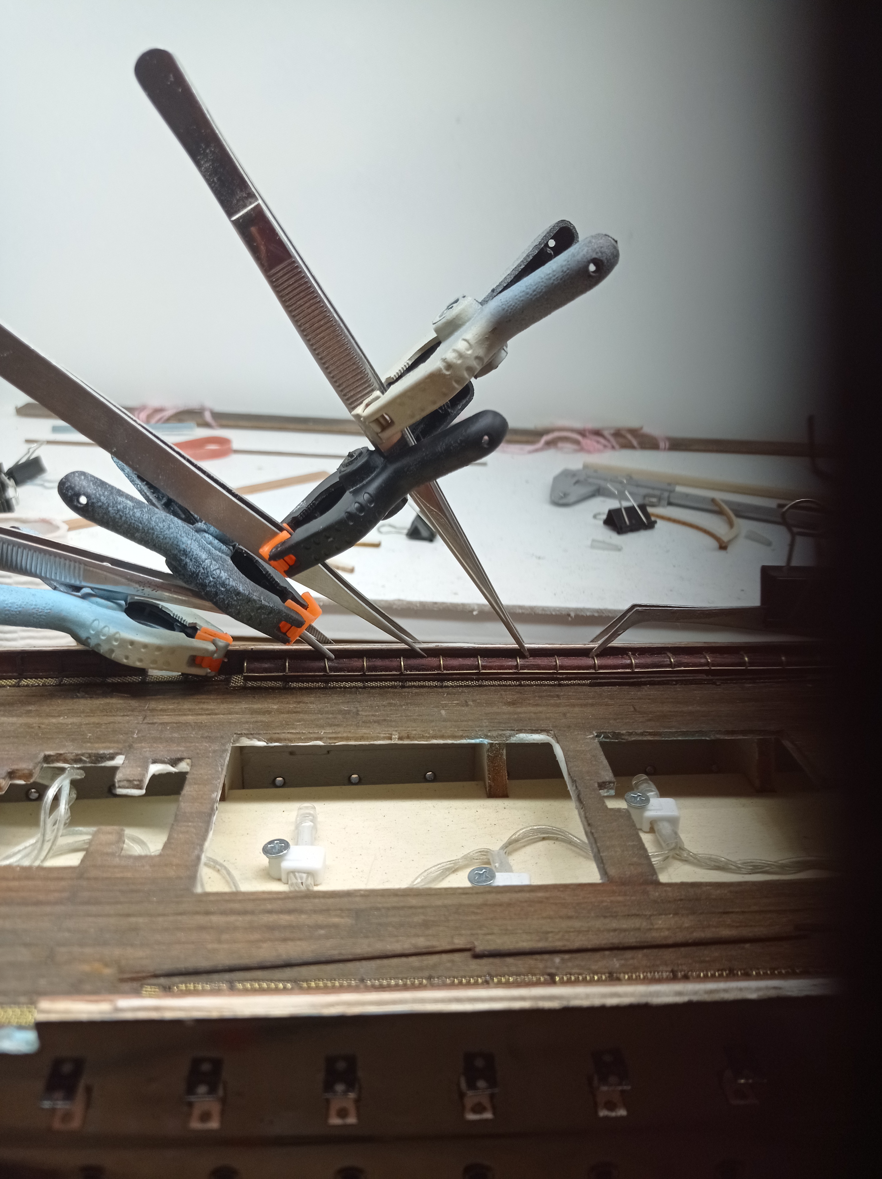

Какое-то затишье наблюдается на форуме.
А у меня новая находка. Может, конечно это находка только для меня, но поделиться таки ей хочется
Иногда надо зажать маленькую деталь, или прижать деталь в таком месте, где даже маленькие модельные или канцелярские зажимы не цепляют. Я обнаружил, что в этом случае можно воспользоваться пинцетом, зажатым тем же самым зажимом.
Коллега Oldman правильно предостерёг, что пинцет может поцарапать деталь, особенно если он таки соскочет.
Я, после того, как поцарапал краску, стал подкладывать рейку с доступной стороны.
