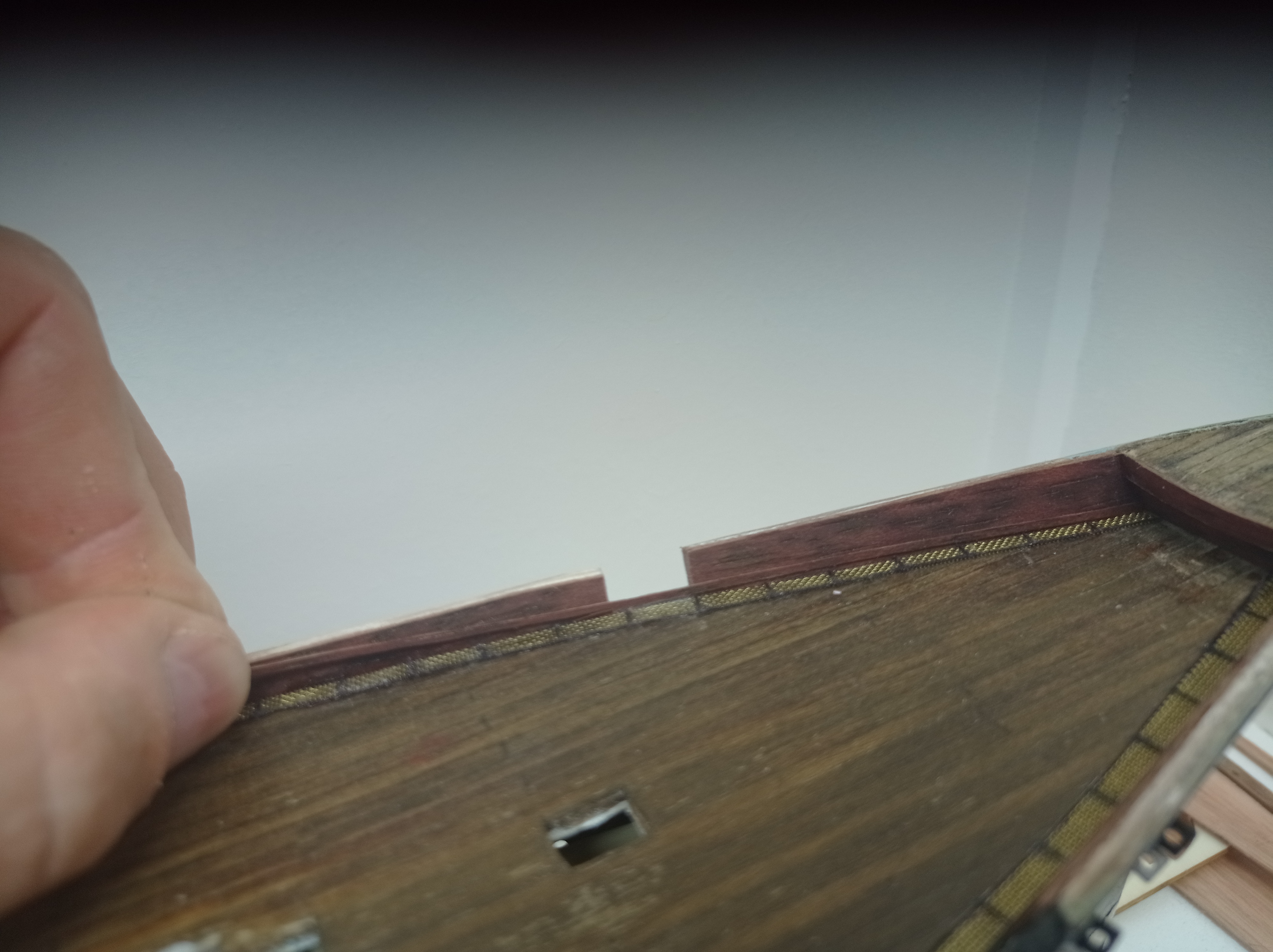

За основу взят ручной торцевой фрезер и станина к нему (уже было)Алексей Владиславович Пономарёв писал(а): ↑20 апр 2023, 18:35 Не совсем понял что за основу станины взято, и на чем закреплена бобышка с наждачной которой рейки вышлифовываются
Во фрезер поставил шлифовальный цилиндр вместо фрезы
Сбоку я просто струбцинами притянул уголок.
реечка пропихивается между цилиндром и уголком.
Регулируется сейчас всё это сейчас модельным молоточком.
в последствии сделаю более удобную систему регулировки (винтом) а сейчас - лёгким молоточком можно добиться шага 0,05мм.
Мне просто срочно надо было: модель стоит, руки чешутся, трубы горят, а работа не идёт
Хочу борта сделать поаккуратнее, для этого нужны рейки 1,5х0,5 мм.
Вот и колдую.

Я прошу прощения, это ширина и толщина? А зачем так мелко?
- Сообщения: 1399
- Откуда: Джубга

Какое-то затишье наблюдается на форуме.
А у меня новая находка. Может, конечно это находка только для меня, но поделиться таки ей хочется
Иногда надо зажать маленькую деталь, или прижать деталь в таком месте, где даже маленькие модельные или канцелярские зажимы не цепляют. Я обнаружил, что в этом случае можно воспользоваться пинцетом, зажатым тем же самым зажимом.
Коллега Oldman правильно предостерёг, что пинцет может поцарапать деталь, особенно если он таки соскочет.
Я, после того, как поцарапал краску, стал подкладывать рейку с доступной стороны.

Здравствуйте Александр Владимирович!
Ах эти сладкие муки творчества! Я очень люблю судомоделизм прежде всего именно за эти минуты, а бывает даже и дни поиска оптимального решения в строительстве своей модели. Прекрасную вещь придумали медики гемостатический зажим - хороший помощник мастеру, там где нужно надежно удержать склеиваемые детали. Одна лишь беда - уж очень короткая зубчатая фиксирующая планка в механизме зажима. Я ну ни как не мог придумать как удлинить эту планку! А оказывается решение лежало на поверхности моего стола! Нужно просто кольца ручек зажима соединить эластичной резинкой или мягкой пружиной! И гемостатический зажим будет соединять и крепко держать не только мелкие, но и относительно крупные детали...
Очень интересно написал в своем посте коллега Oldman в своё время: viewtopic.php?f=100&t=252&start=450 Спасибо Александр Владимирович! Действительно интересная тема!

Сергей николаевич, спасибо!
Да, зажимами надо разжиться.
Но преимущество пинцетов в том, что они лёгкие. Зажим помощнее, но и потяжелее. Но нужно ВСЁ!
В том разделе форума AZET поделился насадками-пилками.
Не знал, буду искать у китайцев
