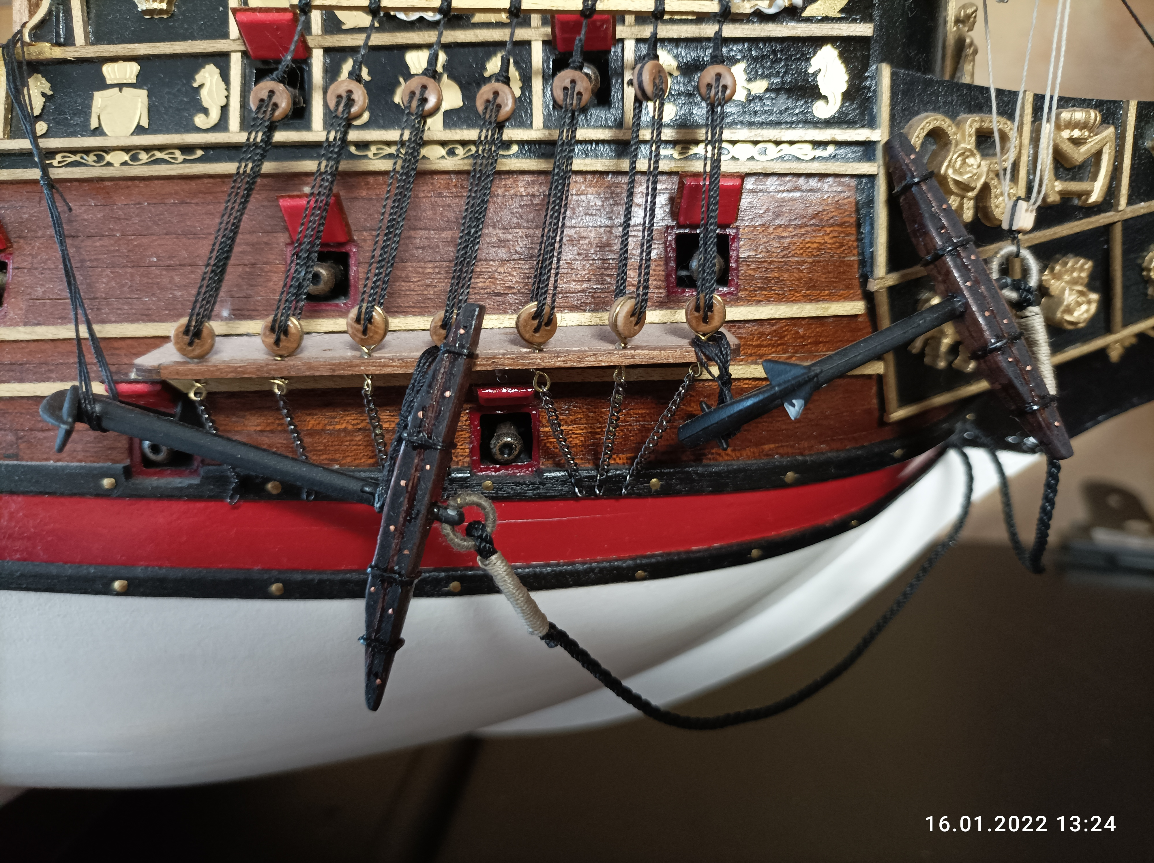

Сергей_1 писал(а): 13 ноя 2021, 17:17 Макар, шток должен располагаться перпендикулярно лапам якоря.
Удачи!

Макар писал(а): 27 ноя 2021, 20:21
Vad1 писал(а): 15 ноя 2021, 11:51 Доброго дня! Макар разверни на 90° шток относительно лап якоря!
Якорь можно и как зачернить, так и покрасить. На Твой выбор.
Я крашу. Зачищаю шкуркой или (и) надфилем, обезжириваю, покрываю грунтом и потом рашу черной матовой акриловой краской. ;)
Спасибо, учту. Это я на радостях, что получилось шток сделать :lol:
А после покраски лаком не надо покрывать? Акриловым, чтобы дольше держалось?
Можно и покрыть. На Твое усмотрение. Краска держится хорошо. Я не покрываю.

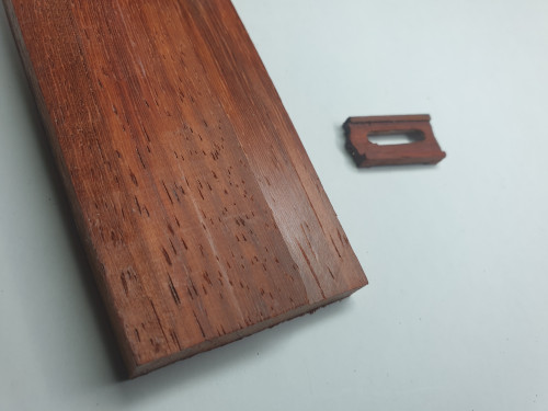

Дмитрий Анатольевич Доброзраков писал(а): 13 ноя 2021, 13:25 Молодец. Но то, что бук оказался слишком светлым - проблема, на самом деле, не большая. Есть куча разнообразных морилок на эту тему. Сам подумываю как поступить с пушечными лафетами. Красить в красный, как предписано инструкцией или затонировать морилкой - не так исторично будет, зато куда более зрелищно.
Как и обещал, сделал фото сделанной морилкой Водная Бордо. По цвету - ну так себе получается, а с фанерой вообще жесть.
Запилили из падука:
Наверное на этом и остановимся.

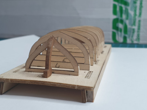

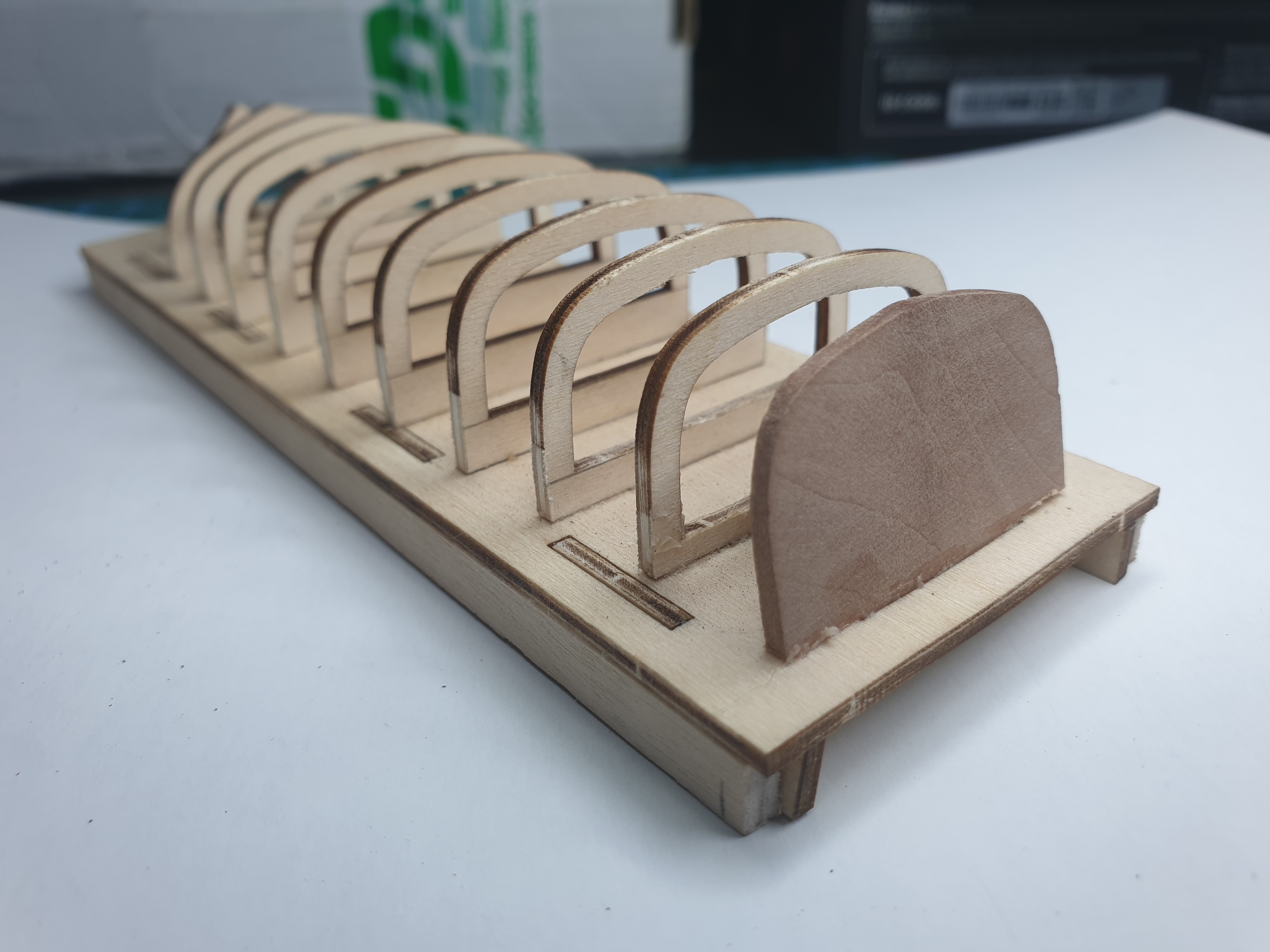

По лодке сделали чуть-чуть.
Приклеили к стапелю брусочки, чтобы стапель выпрямить. Был винтом.
Отпилили боковые части у шпангоутов, чтобы наклеить шпангоуты из груши.
Носовой шпангоут тоже выпилили из груши. Ручной лобзик рулит. Было загублено две пилки, море времени и нервов. Всё-же у детей мелкая моторика не как у нас...
Транец тоже выпилили из груши. Тут попроще было.
Теперь осталось отмалковать и уже начать заниматься бортами

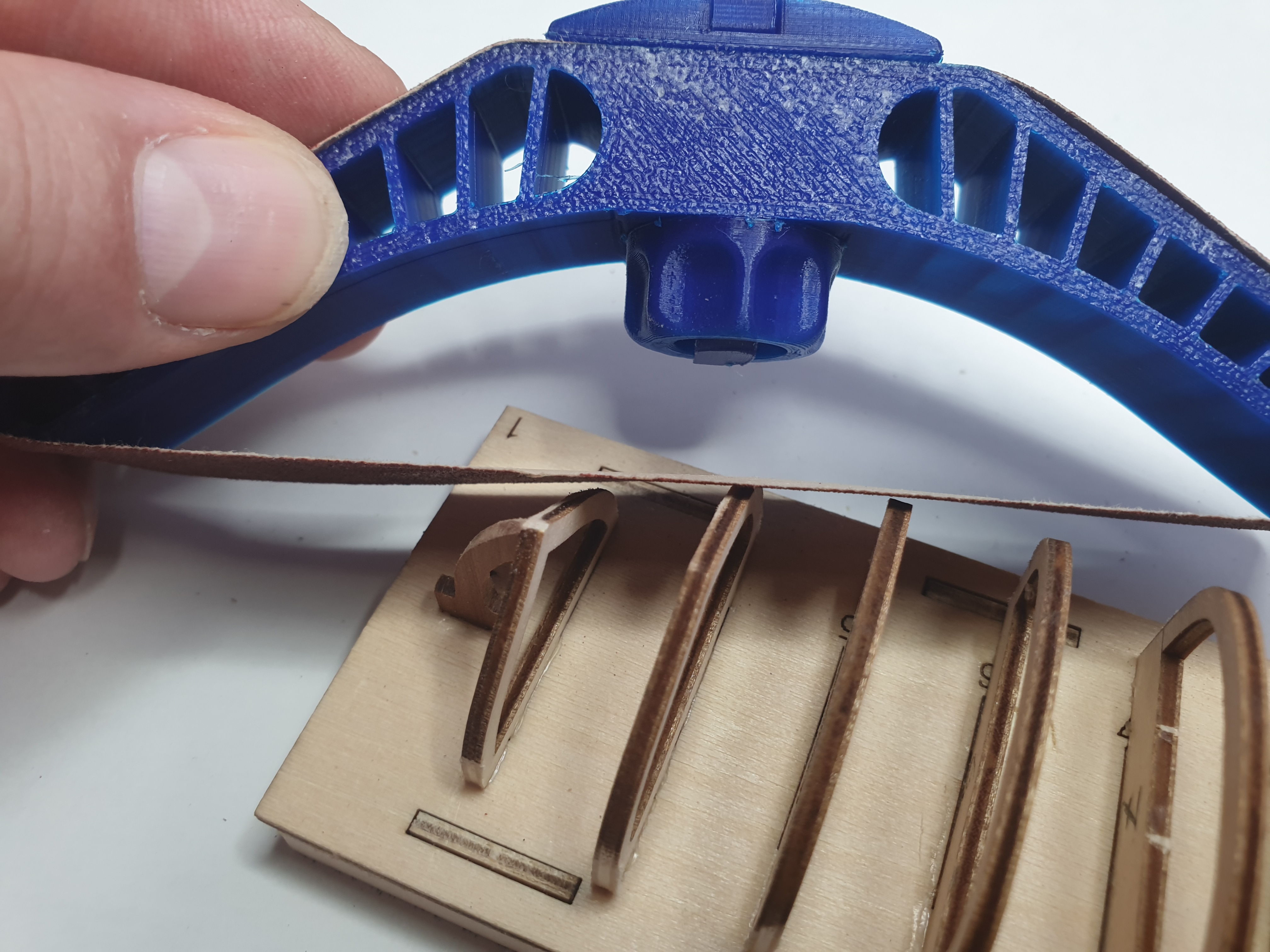

Сообщение Макар » 06 фев 2022, 16:42
Шкурники распечатал на 3d принтере. Очень удобные.
Выгибаются вовнутрь и чётко держат линии.

А с чернилкой? Вот она, на фото.
Прошу прощения, в предыдущем посте, ссылка на вооружение, ветка Соверен.
Вопрос, а у нас якорь разве из аллюминия?
