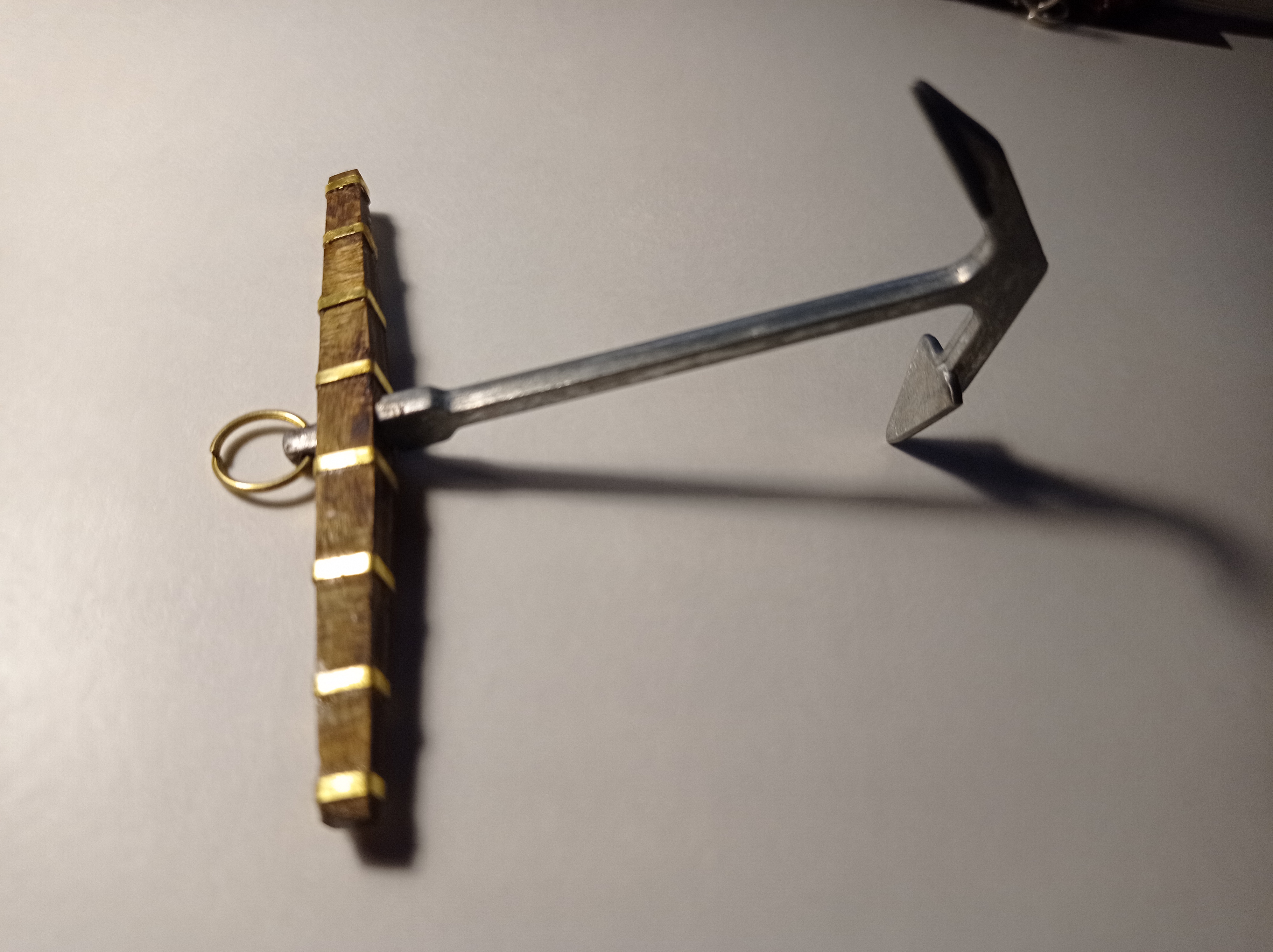

Vad1 писал(а): ↑15 ноя 2021, 11:51 Доброго дня! Макар разверни на 90° шток относительно лап якоря!
Якорь можно и как зачернить, так и покрасить. На Твой выбор.
Я крашу. Зачищаю шкуркой или (и) надфилем, обезжириваю, покрываю грунтом и потом рашу черной матовой акриловой краской. ;)
Спасибо, учту. Это я на радостях, что получилось шток сделать :lol:
А после покраски лаком не надо покрывать? Акриловым, чтобы дольше держалось?
Можно и покрыть. На Твое усмотрение. Краска держится хорошо. Я не покрываю.

Макар писал(а): ↑27 ноя 2021, 20:21 А после покраски лаком не надо покрывать? Акриловым, чтобы дольше держалось?
Я откопал дома старую, еще советскую, морилку под орех и покрыл ей шток. Результат меня устроил. Матёрый такой якорь получился, заслуженый :D Железо, ессно, буду красить или чернить раствором для воронения, ещё не решил.

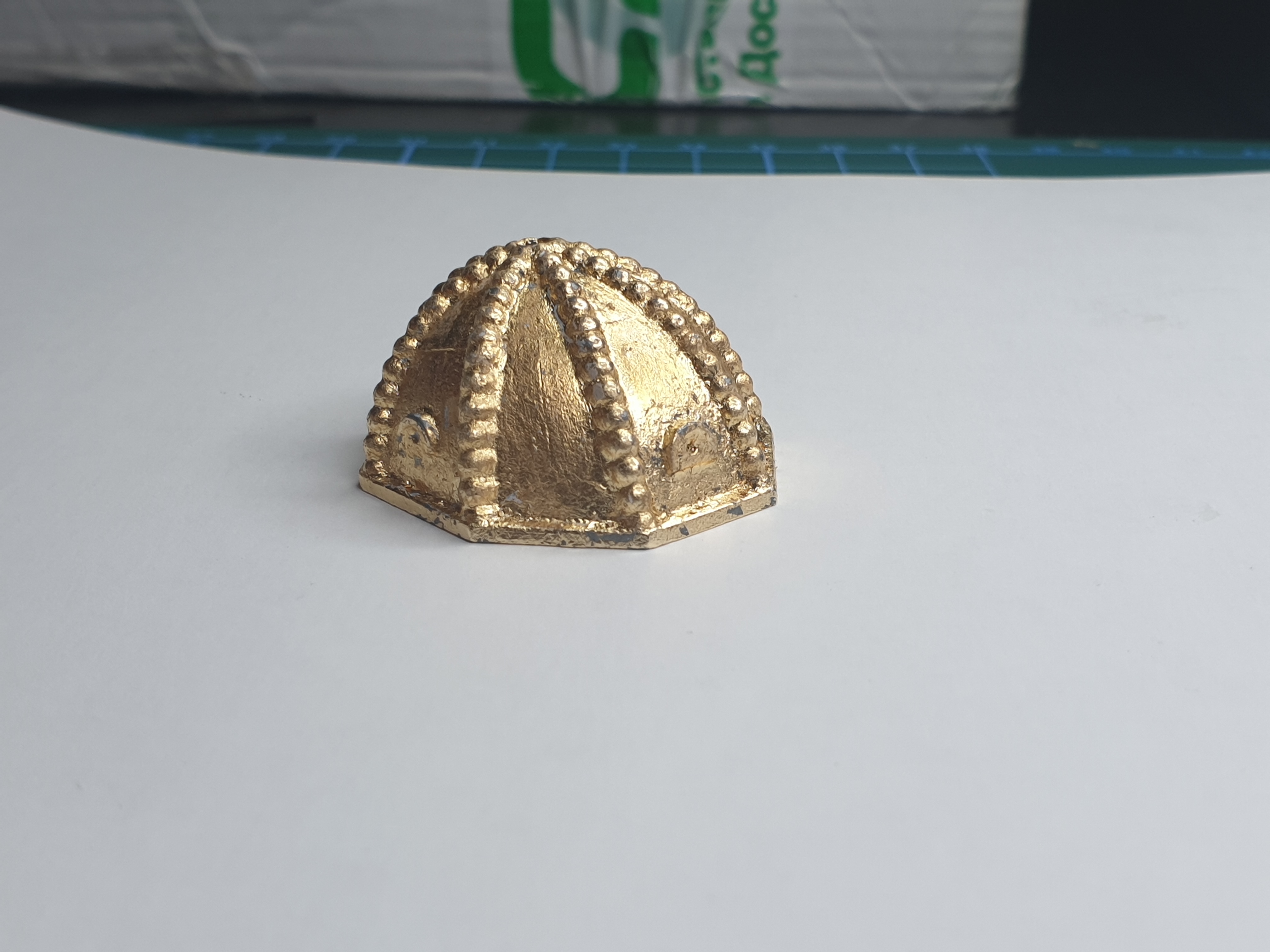

Можно прокрасить тамиевской краской X-33 под старую бронзу. Потренировался на пушке, опять же - понравилось. Как полностью соберу - выложу. И, да, якорь можно покрасить черным, но при этом лапы смыть и слегка заполировать, чтобы был виден голый металл. Если якорь не просто висит а им пользуются, то черными его лапы останутся не надолго. Песок на дне - прекрасный абразив. "Это я тебе, голуба, говорю как краевед" (ц)" :)

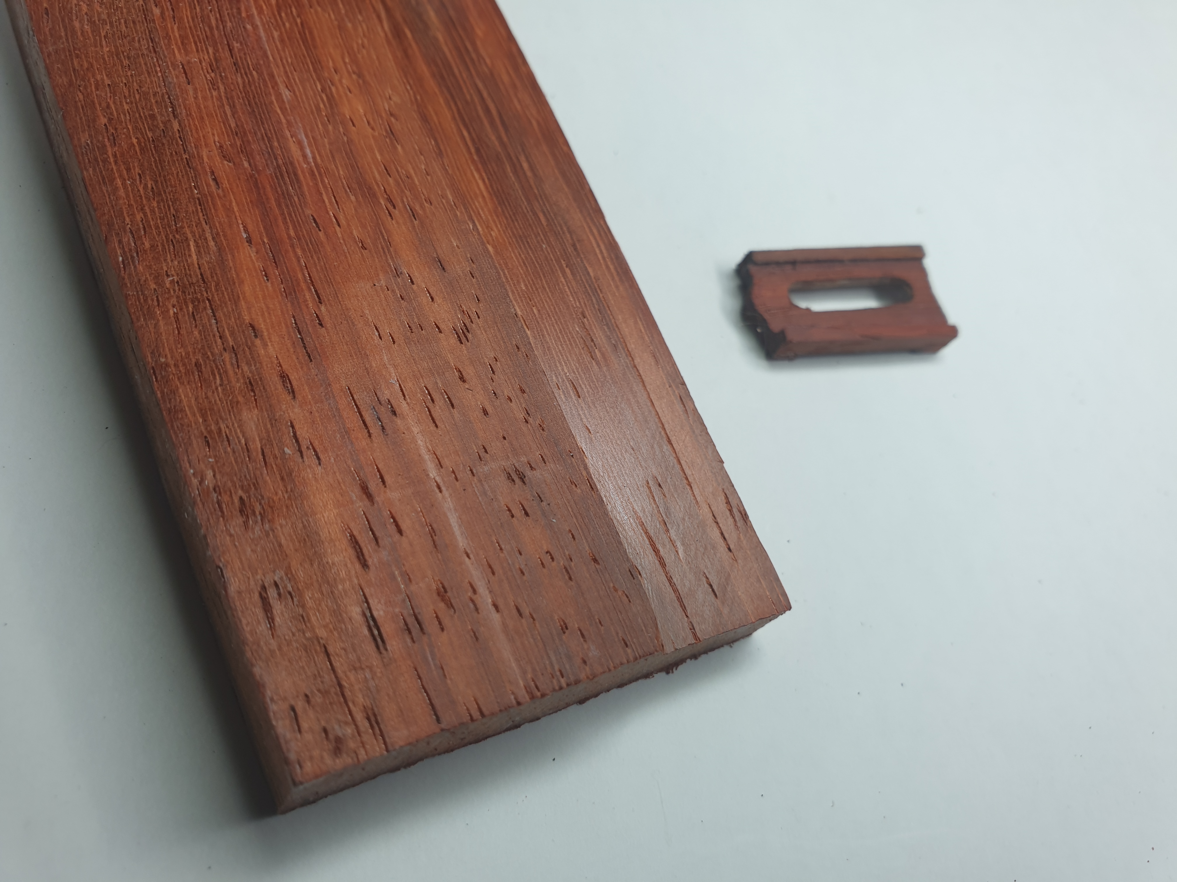

Как и обещал, сделал фото сделанной морилкой Водная Бордо. По цвету - ну так себе получается, а с фанерой вообще жесть.
Запилили из падука:
Наверное на этом и остановимся.

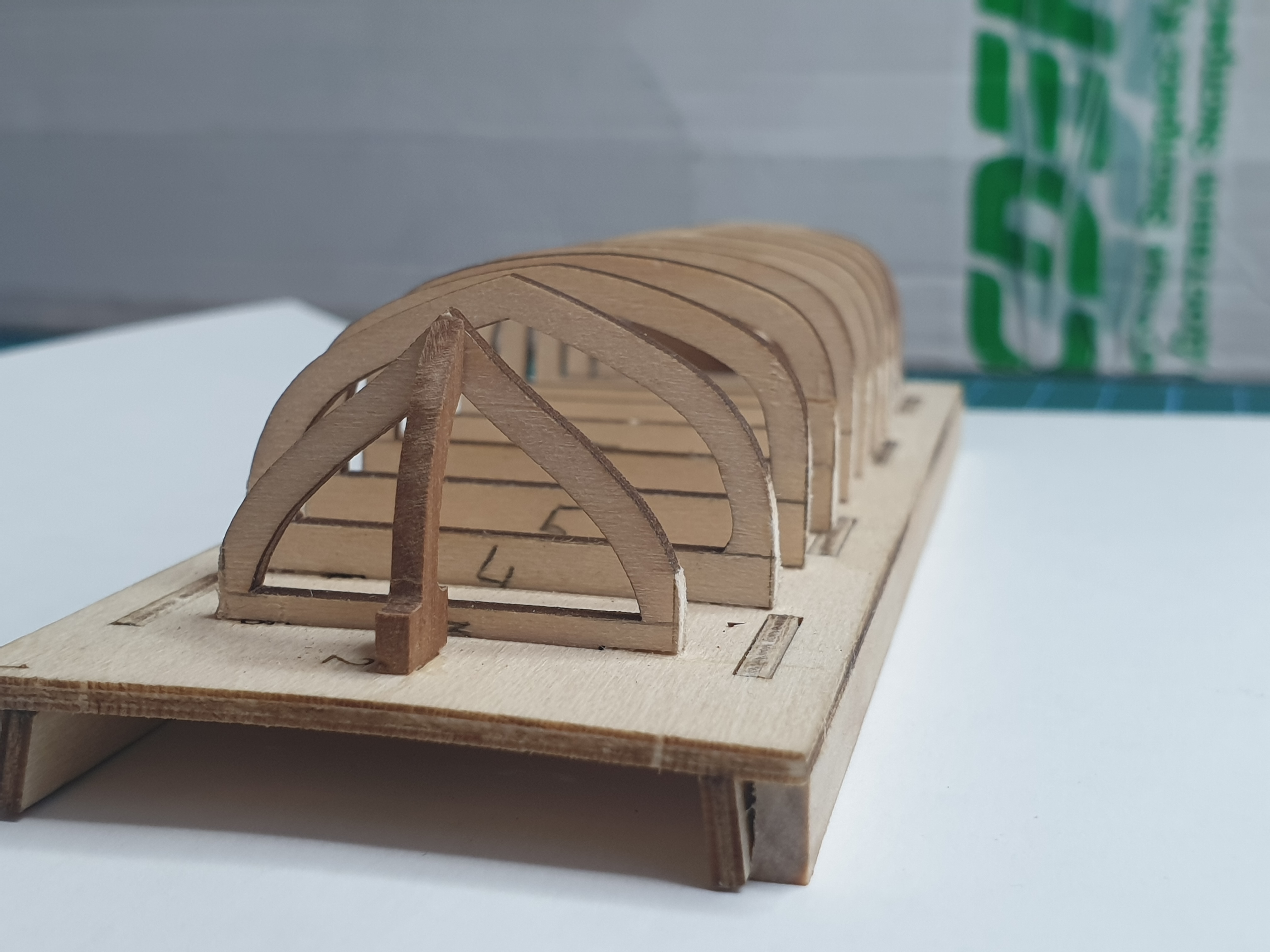

По лодке сделали чуть-чуть.
Приклеили к стапелю брусочки, чтобы стапель выпрямить. Был винтом.
Отпилили боковые части у шпангоутов, чтобы наклеить шпангоуты из груши.
Носовой шпангоут тоже выпилили из груши. Ручной лобзик рулит. Было загублено две пилки, море времени и нервов. Всё-же у детей мелкая моторика не как у нас...
Транец тоже выпилили из груши. Тут попроще было.
Теперь осталось отмалковать и уже начать заниматься бортами

Ну вот золочение можно сделать поталью. Муторно конечно, да и первый блин комом, но смотрится как настоящее золото. Самое главное купить нормальный клей, поталь и побольше жёстких кисточек.

Вопрос, а у нас якорь разве из аллюминия?
